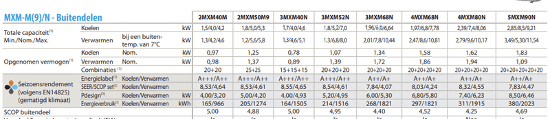

Koelen:
Het idee is dat er 24/7 gekoeld wordt met L/W, itt een L/L airco gaat dat niet met grote klappen maar geleidelijk, water mag niet te koud zijn namelijk, anders wordt het overal nat door condens. Maar overal waar buizen lopen worden de muren en vloeren ook gekoeld, hier is geen vloerverwarming maar in de hal is de vloer echt wel warm als side effect.
Maar ik zou in de L/W topic gaan kijken naar gebruikerservaring, eventueel met fancoils / Jaga Strada Hybrid.
Om 2 buitenunits te houden kan je altijd 1x L/W, en 1x dual split L/L plaatsen voor zolder en bijkeuken. Ik heb hier 1 per verdieping, 3 totaal, met de deuren open wordt alles mooi koel in de zomer, maar de unit helemaal bovenin doet het meeste, gevolgd door de woonkamer.
Het enige nadeel is dat L/W veel duurder is, je moet zelf een keuze maken of dat het waard is.
Voor puur L/L: kijk ook naar andere merken en opsplitsen van het systeem in 2 zones.
Een grote woonkamer + bijkeuken kan op buitenunit #1, bijvoorbeeld een 5 kW met 2x 3.5 binnen. Dat verdeelt de warmte/kou veel beter en maakt minder herrie omdat fan niet op max hoeft.
Slaapkamer 2/3/4, moeten ze allemaal een unit hebben? De bovenverdieping hier van ~50m2 met 2 kamers delen hier 1x 2.5 kW. Zolder: hier een 3.5 kW plaatsen.
Met 3 binnen, 2.5 2.5 3.5 en 4 of 5 kW buitenunit kom je een heel eind boven.
Je wilt het splitsen omdat een een hele grote buitenunit zoals de ROG-36KBTA5 hele hoge minimum vermogen heeft voor koelen en verwarmen.
In de laatste hittegolf, ~15 augustus, gebruik ik boven in de nacht maar 200W elektrisch, dus ~800W koeling, mijn LG MU3R19 kan ver genoeg terug regelen om niet te pendelen. De buitenunit die je hebt gekozen levert 3000W minimaal, dus die gaat een paar minuten aan om vervolgens 10-15 minuten pauze te nemen. Niet comfy. De ROG-14KBTA22 kan regelen tussen 1400-4400W, nog steeds veel maar minder erg.
Afbeeldingslocatie: https://tweakers.net/i/vx9z-u3ohcv-rxQrIJdGZuP9t3E=/800x/filters:strip_exif()/f/image/P8hwPDSPJpWgj0QXszr271KI.png?f=fotoalbum_large
Als je 's nachts 2 kamers koel op 2x 700W kom je net goed uit met je minimum. En omgekeerd bij verwarmen kan je dan ook kiezen om delen van je huis te verwarmen, het wordt wel een dingetje als je minimaal 3500W aan hitte door een kleine slaapkamer unit moet duwen :)
Daikin heeft mooie triple split units in een handige 4 en 5.2 kW formaat, en verwarmen gaat heel geleidelijk met 1300W minimum:
Afbeeldingslocatie: https://tweakers.net/i/bRVBIqrYI1qKokpsXqcUvVtJF24=/800x/filters:strip_exif()/f/image/m5RrpE0NHvUQ0RvcKWCQeklk.png?f=fotoalbum_large
[ Voor 4% gewijzigd door w00key op 18-09-2022 22:54 ]
