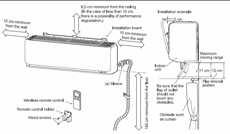

Zou de buitenunit in dat hok kunnen? Je ziet op de foto wat openingen bij de golfplaten, maar ik weet niet of die genoeg zijn. Of dat het te vochtig/warm/koud wordt omdat de lucht niet 'weg' kan.
Absoluut niet.
Zie eveneens de installatiehandleiding v/d unit die je wil gaan plaatsen.
Daarin staat beschreven wat wel en niet mag.

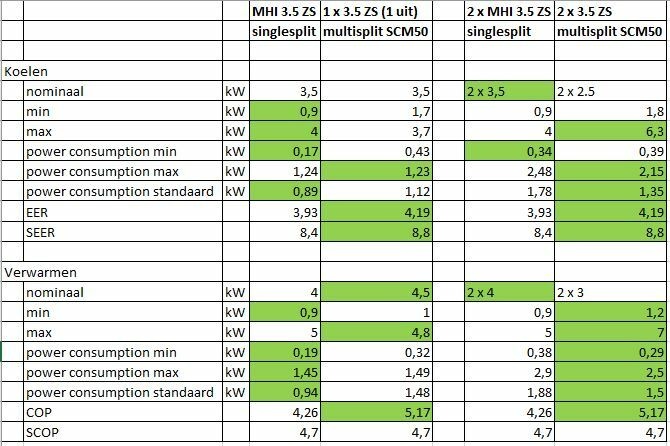

IK heb een vergelijking gemaakt tussen 2 x MHI 3.5 ZS single split en een multisplit SCM50 met 2 x 3.5 met de voor mij belangrijkste parameters:
Afbeeldingslocatie: https://tweakers.net/i/MKs0BKD-df-wl2U9gvO_X2wgdjQ=/full-fit-in/4920x3264/filters:max_bytes(3145728):no_upscale():strip_icc():fill(white):strip_exif()/f/image/xzqWQesLUK28TAwdn9INlfSG.jpg?f=user_large
De groene vlakjes geven de beste waarde weer. De eerste situatie is wanneer er maar 1 unit aanstaat en de 2de waarbij allebei aanstaan.
Ik wil even checken met jullie of ik het goed begrepen heb c.q. er nog aanvullingen zijn. Mijn conclusies zijn:
Situatie 1
Nominaal vermogen bij verwarmen is hoger bij SCM.
Minimale vermogen koelen is bij singlesplit veel beter. Bij verwarmen maakt het niet veel uit. Kans op pendelen zal vooral bij koelen met SCM hoger zijn.
Multisplit is beter voor SCOP en SEER.
Minimaal en standaard stroomverbruik singlesplit is veel beter dan bij SCM voor koelen en verwarmen.
Situatie 2
Nominaal vermogen bij verwarmen is hoger bij singlesplits.
Minimale vermogen koelen is bij beide gelijk, alleen bij SCM kan de ene wat meer nemen en de andere dan wat minder. Bij verwarmen is SCM stuk beter. Kans op pendelen zal vooral bij verwarmen met SCM stuk lager zijn.
Minimaal en standaard en max stroomverbruik SCM bij verwarmen is veel beter dan bij singlesplits.
Voor koelen en verwarmen zijn singlesplits beter als er voornamelijk maar 1 unit aan staat.
Als er 2 units aanstaan dan is een multisplit beter, maar capaciteit singlesplit is iets beter.
Dus hangt het er een beetje vanaf hoeveel % van de tijd je 2 units gebruikt.
N.B. Ik weet dat ZSX beter is dan de ZS.

jobr schreef op donderdag 15 september 2022 @ 21:08:
Situatie 1
Situatie 2
Ik heb er niet direct cijfers bijgezocht maar heb eigenlijk nooit een betere COP/EER gezien bij een multisplit vs single van hetzelfde type. Ik zou daar nog eens goed naar kijken.

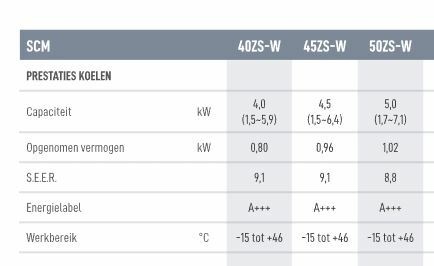

Ik zou graag gebruik willen maken van jullie expertise en ervaringen.
Mijn vriendin en ik hebben afgelopen februari een woning gekocht samen. Het is een woning uit 1972, 96m2 vloeroppervlak waarvan 50% begane grond (135 m3) en 50% verdiepingsvloer (165m3).
De woning word volledig nageisoleerd met met spouwmuurisolatie, dakisolatie en vloerisolatie.
Alle beglazing is HR++.
Er ligt een 5265 Wp zonnepanelen installatie op het dak.
Ik heb voor de beeldvorming nog tekeningen toegevoegd
De verdeling van de benedenverdieping is inmiddels totaal anders maar de maten en inhoud zijn hetzelfde. De bovenverdieping is qua maten ongewijzigd.
De tuin en een glaspartij van 9m2 ligt op het zuiden. Het word heel snel heel warm in huis, en met name in de slaapkamer was het in de zomer niet vol te houden dus vandaar dat we de keuze gemaakt hebben om tijdens de grote verbouwing een airco systeem te monteren.
Afbeeldingslocatie: https://tweakers.net/i/ngLbe6awim7DP7r_zumMOI_lHb8=/232x232/filters:strip_exif()/f/image/1yK5FFa479Wm8mu1C03gJcqQ.png?f=fotoalbum_tileAfbeeldingslocatie: https://tweakers.net/i/89yZhVpSWUSO46OgqTqjgkvZDZA=/232x232/filters:strip_exif()/f/image/UGicW47FYKzylxXiMdGaa3HN.png?f=fotoalbum_tile
Nu zit ik met het volgende:
We hebben onlangs via een installateur een Daikin L/L multisplit systeem aangeschaft met een 4,2 kW Stylish voor de woonkamer/keuken, een 2,5 kW Perfera voor de slaapkamer en een 2 kW Perfera voor de logeerkamer (met de intentie er later babykamer van te maken :+ ) in combinatie met een 40MXM80N buitenunit.
Ik heb bij 3 verschillende partijen een offerte laten maken en ze kwamen allemaal ongeveer op hetzelfde uit qua modellen en vermogens.
De units zijn nog niet geïnstalleerd. Enkel het leidingwerk en de kabels zijn voorbereid en worden deze week weg gewerkt door de stukadoor.
De unit in de woonkamer zal voornamelijk gebruikt worden om te koelen en alleen te gebruiken voor verwarmen als ondersteuning voor als de L/W warmtepomp met vloerverwarming het niet zou trekken door extreme kou.
De 2 slaapkamerunits willen we mee gaan koelen en verwarmen. De radiatoren hier zijn weg gehaald.
Wij zijn uit gegaan van de expertise van de installateurs die langs zijn geweest en aangezien die allemaal redelijk op 1 lijn zaten hebben we dat advies gevolgd.
Ik heb de afgelopen tijd behoorlijk wat tijd gespendeerd aan het meelezen op dit forum en het doorspitten van de technische data en ik ben een beetje bang dat de buitenunit aan de forse kant is qua vermogen.
Als ik nu zie dat de 40MXM80N een minimaal vermogen heeft van 2,39 kW heb ik het vermoeden dat deze behoorlijk zal gaan pendelen en dat een 3MXM68N (of zelfs een 3MXM52N) aanzienlijk beter past bij onze situatie.
Afbeeldingslocatie: https://tweakers.net/i/HptxnlZ-61_pr5MSTsr6eDc98Qo=/232x232/filters:strip_icc():strip_exif()/f/image/r5mfJrDynYguDOTh7WASbmA2.jpg?f=fotoalbum_tileAfbeeldingslocatie: https://tweakers.net/i/oYQY-ZvWSRv0ttkzv-nLjY2SgCo=/232x232/filters:strip_icc():strip_exif()/f/image/UeXpQve2Oi4UWbLLwsBgkVnk.jpg?f=fotoalbum_tile
Afbeeldingslocatie: https://tweakers.net/i/m-zkBIWwIX0NBL9Xa8-Ao0KuN1U=/x800/filters:strip_icc():strip_exif()/f/image/Yrk8sAjpakmruE1r6MiJEC7t.jpg?f=fotoalbum_large
Afbeeldingslocatie: https://tweakers.net/i/czdHIOoC4TmJfaQ7szn66MyKJQQ=/x800/filters:strip_icc():strip_exif()/f/image/Kox8MkrCwjLng0JbwfZ2Q6fB.jpg?f=fotoalbum_large
Wat is jullie idee over deze setup? Ik weet er inmiddels meer over te vertellen dan de gemiddelde Nederlander maar jullie zijn betere tweakers dan ik _/-\o_
  • w00key
  • Laatst online: 10:45
@Corne-P
8 kW is zo gek ook weer niet voor een vrijstaande woning. Ik heb hier een 5.3 kW hangen in een label A tussenwoning met WTW. Misschien kan je 1 maat kleiner naar de 68 maar meer zou ik niet doen.
  • GermanPivo
  • Laatst online: 26-06 22:18
@Corne-P Waarom alles op een multi? Ik zou de woonkamer op een single-split zetten en de twee andere kamers op een duo.
[ Voor 36% gewijzigd door GermanPivo op 16-09-2022 00:34 ]
9040 Wp | Zendure 15,4 kWh | MHI SCM60/SCM40/SRC25
  • Servee
Maxwp schreef op vrijdag 16 september 2022 @ 00:04:
o maar dan i s dat je installateur die dat doet niet daikin zelf.
zag wel op de site dat je tegen betaling extra garantie jaren kon kopen
Daikin garantie;
Registratie gaat op basis van serienummers, en dus wellicht dat buitenlandse bestellingen hier dus worden uitgesloten. In mijn geval werd toen de installateur meteen herkend door het systeem.
Door uw installatie in Stand By Me te registreren, ontvangt u een uitbreiding op de standaardgarantie op onderdelen tot 5 jaar na inbedrijfstelling. Daarnaast is er de mogelijkheid via uw installateur de garantie op onderdelen tegen betaling uit te breiden naar 10 jaar.
Daikin FTXM35R/RXM35R
  • marcovandam
  • Laatst online: 30-06 21:09
w00key schreef op vrijdag 16 september 2022 @ 00:25:
@Corne-P
Voor deze use-case is 8 kW echt veel te veel. Ik neem aan dat je de slaapkamers niet de hele dag op 25 graden wilt stoken met de ramen open, en beneden zal hij bij verwarmen ook niet veel aan staan.
Natuurlijk zal er weer een scenario bij -15 zijn dat je die 8 nodig zou kunnen hebben, maar voor die 1 keer in de 5 jaar dat dat nog voorkomt zou ik niet op installeren.
Ik denk dat hij nog het meeste zal trekken met koelen als het hele huis heet is, maar dat vraagt lang niet zoveel vermogen.
Als je plek hebt is het wel beter om beneden en boven apart te doen, dus een single split beneden en een multi boven, hoewel het in dit geval lijkt of je niet heel afwijkend gebruik zal hebben. Hooguit boven wel verwarmen en beneden niet, als hij zich dan niet lekker gedraagt kan je beneden altijd een beetje erbij aan zetten.
Dus ik denk iets minder dringend advies voor opsplitsen, in ieder geval geen 8 kW. Ik ben ook nog geen expert dus ik durf niet echt advies te geven voor 6.8 of 5.2, maar ik neig zelf naar 5.2 buiten.

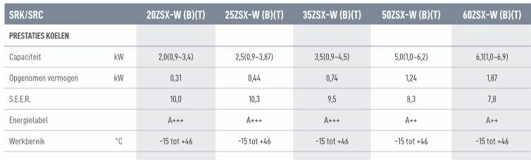

  • Luminatus
  • Laatst online: 10:05
Falcon schreef op donderdag 15 september 2022 @ 11:54:
Even een controle vraag. Een aantal vragen over de wifi module in de SRK series van Mitsubishi:
1. Laat deze mij de daadwerkelijke temperatuur zien die de airco unit zelf registreert?
2. Kan ik een offset bepalen aangaande deze temperatuur in de MHI app?
3. Heeft de MHI app ondersteuning voor een tijdschema?
4. Kan ik deze wifi module zelf installeren?
Doordat ik op geen andere manier de temperatuur kan uitlezen die de SRK zelf registreert en dus op verwarmd/koelt, blijft het voor mij lastig om een constante aangename temp. te krijgen in onze woonkeuken/kamer.
Met Tado airco thermostaat is dit al iets beter, maar toch blijf je afhankelijk van de temp die de airco zelf registreert en daarop te acteren.
Eigenlijk zou ik de onderstaande instellingen willen kunnen aanpassen, maar ik kan nergens vinden hoe dit kan :?:
Ik gebruik zelf de originele nieuwe WiFi-module WF-RAC van 2022 i.c.m. de Smart M-Air app. Het ziet er nog steeds allemaal wat gedateerd uit maar het werkt wel.
Overigens is de WiFi-module die een mede-tweaker aanbied een stuk voordeliger en deze kun je met Home Assistant aansturen.
1. Ja. Maar deze wijkt soms wel wat af van andere temperatuur sensors. Bij mij zo'n 1 graden.
2. Niet dat ik kan vinden in de app.
3. Ja, je kan per dag van de week 6 acties plannen.
4. Ja, heb ik ook gedaan. Er zijn video's te vinden waarin je ziet hoe je de unit open schroeft en ook hoe je de WiFi-module aan je netwerk koppelt. Dit laatste wordt namelijk niet uitgelegd in de bijgevoegde handleiding.
Wel opletten dat je de unit niet bij de onder de temperatuursensor bevestigd want dan krijg je nog meer afwijking omdat de WiFi-module warmte afgeeft. Heb hem zelf verplaatst naar onder de uitblaaslamellen en dat gaat nu prima.
  • Corne-P
  • Laatst online: 02-02 01:24
GermanPivo schreef op vrijdag 16 september 2022 @ 00:33:
Daar hebben we ook naar gekeken maar dan krijgen we dus 3 buitenunits.
Ik heb geen plat dak om er 1 kwijt te kunnen en aan de gevel is ook geen optie.
Ik ga zelf een metalen frame lassen zodat de L/L en L/W unit boven elkaar komen te staan. Dus een multi is eigenlijk de enige optie voor ons.
@Corne-P
Dat scheelt toch al aanzienlijk qua minimum vermogen.
De binnenuits staan toch eigenlijk nooit tegelijkertijd aan.
marcovandam schreef op vrijdag 16 september 2022 @ 09:00:
Opsplitsen is voor ons dus geen optie. Het enige wat ik kan doen is de capaciteit van de buitenunit verlagen. Ik neig zelf richting de 6.8 maar ik heb er nog te weinig kennis van om dat echt te kunnen onderbouwen.
  • GermanPivo
Corne-P schreef op vrijdag 16 september 2022 @ 10:40:
Je hoofdverwarming is dus L/W en in het ergste geval wil je L/L gebruiken om te ondersteunen (en koelen in de zomer)? Slaapkamers verwarmen (en koelen) stelt vrij weinig voor, dus dan kan je echt wel af met een 5 kW buitenunit.

De unit in zithoek zou eventueel ook een wandmodel kunnen zijn zodat de lucht makkelijker kan bewegen en niet zoals bij een vloermodel ook tegen de bank kaatst. Tegen de meterkast aan heeft voor mij minder de voorkeur. Zowel optisch(als het een wandmodel is). Maar ook dat er daar minder ruimte is wanneer het een vloermodel is ivm tvmeubel.
De opening van de ensuite deuren is 1.75m. Zou dat echt voor luchtstroom problemen kunnen zorgen?(ik ben geen kenner)

Jorrit79 schreef op vrijdag 16 september 2022 @ 14:20:
Nee, maar ik zou een airco unit waar het kan altijd in de lengte riching van een ruimte laten blazen. Dan heb je de meeste luchtverspreiding.

Hmm ik zou toch even verder kijken dan enkel dit document, ik zie meerdere waardes voor een 3.5ZS in dat document maar ben verder ook niet in detail bekend met de modellen van MHI. Ik kan ook niet geloven dat multi betere COP/EER heeft dan single, er is o.a. altijd bleeding naar binnenunits die uit staan. Het lijkt er op dat je toch 2 verschillende modellen aan het vergelijken bent.
Ik vergelijk de SRK35ZS-W (single) met de SCM50ZS-W (multi). Op de multiplit komt dan dezelfde binnenunit als bij de singlesplit.
Dan zie je:
Afbeeldingslocatie: https://tweakers.net/i/j0ygNM-s2cn4tSWYMalTURu0UX0=/full-fit-in/4920x3264/filters:max_bytes(3145728):no_upscale():strip_icc():fill(white):strip_exif()/f/image/MwmSm2r1xVRTgxeavdB4Zpqi.jpg?f=user_large
Afbeeldingslocatie: https://tweakers.net/i/plNuzyjzzTdZoAgDPidSQszFPyE=/full-fit-in/4920x3264/filters:max_bytes(3145728):no_upscale():strip_icc():fill(white):strip_exif()/f/image/W9B0FukCQouKZj1HHmhWIAGg.jpg?f=user_large
Dan is de multi volgens mij beter (of ik begrijp het niet goed).
Ga je vergelijken met de veel duurdere SRK35ZSX-W dan is inderdaad de singlesplit beter.
Afbeeldingslocatie: https://tweakers.net/i/tc8JiSBammC0zgxsXKlYHqxZYuE=/full-fit-in/4920x3264/filters:max_bytes(3145728):no_upscale():strip_icc():fill(white):strip_exif()/f/image/DTByE0QY4DCvNl2nyV9xQtbu.jpg?f=user_large
Maar mij gaat het dus om de ZS serie.

jobr schreef op vrijdag 16 september 2022 @ 20:20:
Dan zie je:
Ik zie wat er staat maar kan het toch niet geloven, over het algemeen is groter gelijk aan lager rendement en zeker multi vs single lager rendement. Ik heb zelf geen tijd om het verder uit te zoeken maar als ik jou was zou ik wat meer bronnen dan enkel dit document er bij halen en o.a. combinatietabellen bekijken. Het lijkt me nagenoeg onmogelijk namelijk wanneer het hetzelfde model betreft. Doe er mee wat je wilt :)

Kan je een binnenunit boven een keukenkastje hangen? ik heb 60cm vrij boven de kast tot plafond , kastje is slechts 35 cm diep. wat zijn de minimale afstanden boven en onder de unit?
Dan zou ik 2 binnenunits (evt. split) kunnen ophangen in de woonkamer. Voordeel is dat als de houtkachel aanstaat ik wel de keuken unit kan gebruiken. Ik ben namelijk bang dat met 1 unit naast de houtkachel de boel te snel uit gaat en het in de keuken te koud blijft.
Afbeeldingslocatie: https://tweakers.net/i/KV5h_oucMi6mq2IMBmSM8Vgw2hY=/full-fit-in/4920x3264/filters:max_bytes(3145728):no_upscale():strip_icc():fill(white):strip_exif()/f/image/zSbVWW5AHnirZP2aTL8lrr23.jpg?f=user_large
  • Andrehj
Kaaschef schreef op zaterdag 17 september 2022 @ 10:13:
Dat staat in de installatiehandleiding van het merk / type wat je op het oog hebt. Verschilt namelijk nogal per type.
  • Martinusz
  • Laatst online: 07:00
Verschilt per merk/model, bij mijn LG 20cm van plafond, bij sommige Daikin’s maar 5cm geloof ik.

Zefl natuurlijk even gegoogled:
heb dit gevonden van een SRC 35 ZSX-W ; marge boven min. 10 cm, onder 12 cm ivm klep.
bij een unit afmeting van 30,5 cm , zou ik onder de unit dus 19,5 cm vrije ruimte hebben. dat zou voldoen.
Afbeeldingslocatie: https://tweakers.net/i/OT3C591mMp7pOOOn1keNOOU7RT0=/full-fit-in/4920x3264/filters:max_bytes(3145728):no_upscale():strip_icc():fill(white):strip_exif()/f/image/UmKbJ9R12PudOUwcNVtmc0rJ.jpg?f=user_large
dus zo :)
Afbeeldingslocatie: https://tweakers.net/i/wWr_9zVYMFotHwz5Yw8aYvp5CZ8=/800x/filters:strip_icc():strip_exif()/f/image/4ncXmv5SPL4oi3lUv45NZPft.jpg?f=fotoalbum_large
[ Voor 19% gewijzigd door Kaaschef op 17-09-2022 10:53 ]
