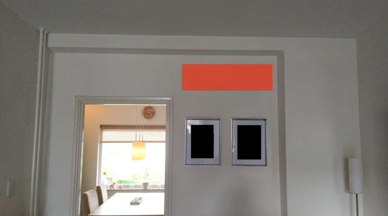

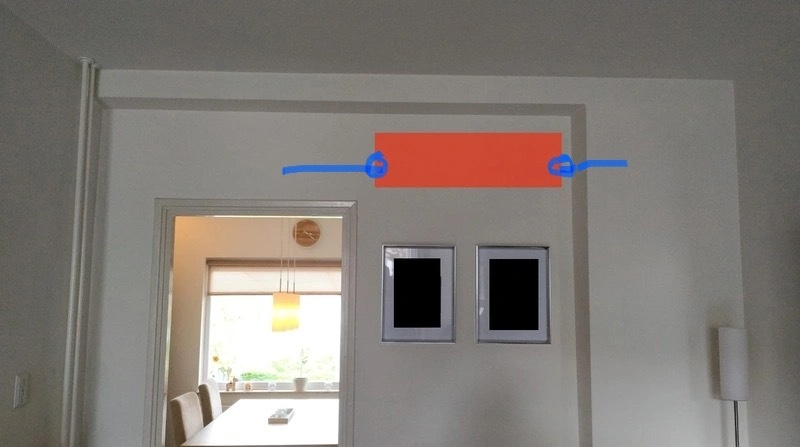

MotorBeast schreef op dinsdag 3 mei 2022 @ 20:52:
Jouw optie is ook mooi. Waarom langs plafond? Muurtjes binnen kan je gewoon doorheen boren toch? Geweld jongen. :+
Hahaha ja mits dat niet de meterkast is :+ strak langs de muur moet het dan wel, zit toch snel 20/25 cm onder het plafond die leiding

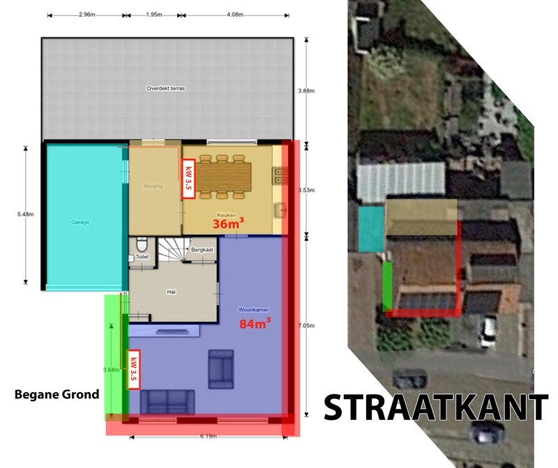

Faece schreef op dinsdag 3 mei 2022 @ 18:48:
Bureau is een open gedeelte en daar zit ook de trap. Heeft volgens mij geen nut om er daar enen te hangen. De massageruimte wordt eigenlijk enkel als stockage gebruikt dus daar moet er geen komen...
Bedankt voor je info rond de 9 kw
Ah ok, ik had niet begrepen dat het open is. In dat geval is het prima.
Wat betreft zitkamer / eetkamer en keuken vind ik de plaatsing van de twee units niet helemaal optimaal. In de onderstaande tekening heb ik bij A en B een unit ingetekend. Wellicht dat je deze plaatsing in overweging kunt nemen? Al zie ik in dat het misschien wat lastig is om leidingen naar het midden van de kamer te brengen.

FrankHe schreef op dinsdag 3 mei 2022 @ 21:09:
b is alvast geen optie, dat is een muurtje van 2 meter hoog. en a is wellicht een betere oplossing maar daar krijg ik mijn kabels niet heen :(

Servee schreef op dinsdag 3 mei 2022 @ 20:57:
Als het moet ging ik gewoon door de meterkast. De kans dat een leiding gaat lekken is nihil. En anders klapt de aardlek er wel uit. Soms moet je wat. Geen enkel bestaand huis is gebouwd met de gedachte van dit soort leidingen. Mijn boiler komt straks in de schuur en die leiding moet toch ook echt door de meterkast. Tja.

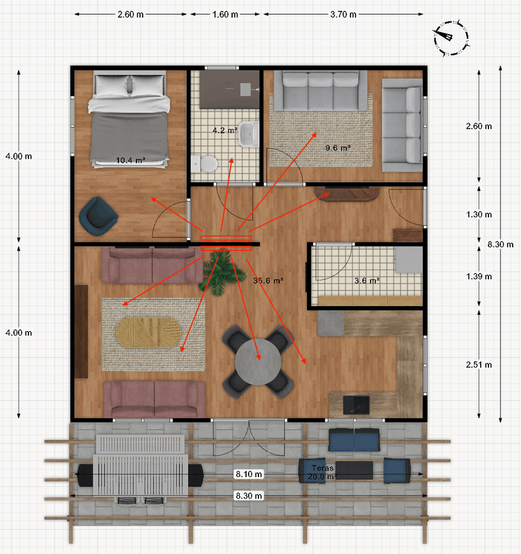

Als je hem dus in de hoek hangt heb je misschien 20 cm goot. Poeh poeh. En die unit mag echt wel voor de gevel. Zo niet, vraag je vergunning. Wordt een leuke zaak anders met half NL die overgaat op hybride en L/W. Er zijn er al zat die hem voor de gevel hebben. Is jouw tuin. Niet die van de gemeente. Wil je een mooi gezicht of een top functionerend systeem? Ik zou het wel weten en na een tijdje valt jouw die units echt niet meer op. Alles went. ;)
Dat is indien de buitenunit op de voorgevel komt wat zo goed als (helaas) geen optie is hier in het dorp. Daarbovenop hebben we een tijd terug de aansluiting voor stroomvoorziening van de airco's boven het garagedak geplaatst op een aparte groep.
Dus dan zou het een gootje zijn van 20 cm in de woning tot aan de buitenmuur en vervolgens een 12 meter kabel om de woning heen over de voor- en linkerzijgevel om bij de garage uit te komen. Voor mijzelf kan ik er mee leven, maar het vrouwtje moet het ook mooi vinden 8)
P.s.
Die gevel betreft niet de achterkant of zijkant van het huis, maar de straatkant. Ik heb de voordeur aan de linkerzijkant van mijn huis zitten, waardoor de schets wellicht een vertekend beeld geeft, haha.
Je loopt bij mij de oprit op aan de linkerzijde van het huis en daar zit mijn voordeur in de linkerzijgevel.
Onderaan de tekening is de straat, rechterkant zitten de buren (2-onder-1-kap), linkerzijde grents mijn garage tegen de garage van de andere buren en de tuin ligt helemaal bovenaan voorbij het terras (staat niet afgebeeld op de schets).
M.b.t. de hal, ik ga de airco's niet zelf installeren. Elk boorgat extra is €80 bovenop de prijs, als het überhaupt nog mogelijk is aanpassingen te doen, gezien de getekende offerte inmiddels al 3x is aangepast :+
Maar ik waardeer wel enorm het meedenken van iedereen _/-\o_
Ik hoop stiekem het volgende te kunnen bereiken d.m.v. afstellen van de lamellen. Dat de luchtstroom dan net langs me gaat en de keuken nog een stukje kan meeverwarmen van de andere kant van de woonkamer. En dat de 19db van de MHI dan alsnog stil genoeg zal zijn dat het niet storend is in de zithoek.
Afbeeldingslocatie: https://tweakers.net/i/6_7pjwwxZDn5XNZe-pfVs6Uv79c=/full-fit-in/4920x3264/filters:max_bytes(3145728):no_upscale():strip_icc():fill(white):strip_exif()/f/image/NDPBQlDwIfV7aYuAVKmIIkRK.jpg?f=user_large
Als alternatief kunnen we eventueel de zithoek verplaatsen naar een andere plek in de woonkamer. Krijgen over tijdje nieuwe vloeren waardoor alles uit de woning moet. Mogelijk goed moment om de inrichting opnieuw onder de loep te nemen nadat we tijdje hebben kunnen experimenteren met de werking van de airco unit. >:)
[ Voor 13% gewijzigd door ThaBEN op 03-05-2022 22:47 ]

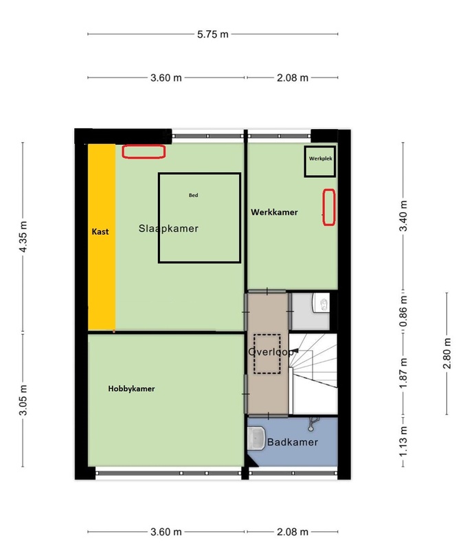

Wat is precies je vraag waar je advies bij nodig hebt?
Aan het oriënteren voor andere manieren dan gas om mijn huis te verwarmen. L/W warmtepomp is vooralsnog geen optie i.v.m. budget + ingrijpende aanpassingen. Wil nu eerst mijn gasverbruik minimaliseren door airco's te gebruiken om het huis op te warmen. Indien dit comfortabel en duurzaam blijkt te kunnen, wil ik op termijn van de CV-ketel af. Voor warm water moeten we dan nog even uitzoeken hoe en wat.
Hoeveel m3 inhoud?
Het betreft een '60 woning. Woonkamer + keuken samen zijn +- 38m². *2,6 = 99m³. Als we daar de hal (en wc) bij optellen, is het +- 115m³.
De bovenverdieping is +- 2,4 meter hoog. Totaal +- 100m³.
Daarnaast is er, itt wat er op de plattegrond zichtbaar is, een vaste trap naar de zolder. Dat gebruiken we als wasruimte. Daar staat ook de cv-ketel.
Raamoppervlakte en isolatie waarde ramen?
Volgens mij in de woonkamer +- 15m². Daarvan de helft (achterin) HR++ en de helft dubbelglas (geen idee hoe oud). Op de eerste verdieping zijn alle ramen dubbelglas in houten kozijnen. Geen idee van de isolatiewaarde, maar het blijft redelijk warm.
Ligging ruimte waar de airco komt?
In de woonkamer, slaapkamer en werkkamer. Vandaag is de adviseur langs geweest en die gaf aan dat de rood gemaakte delen in de plattegronden het meest geschikt zijn.
1x 3.5kw voor de woonkamer
1x 2.5kw voor de slaapkamer
1x 2.5 kw voor de werkkamer
Het idee is dat de hobbykamer (die relatief weinig gebruikt wordt) meeprofiteert van het verwarmen/koelen van de andere units.
Isolatie?
Er is 10cm vloerisolatie onder het beton op de begane grond. Daarnaast zijn de spouwmuren en zolder in 2021 geïsoleerd.
Jaarlijks huidige gasverbruik verwarming?
We hebben het afgelopen jaar +- 900m³ gas verbruikt. Daarvan +- 700 voor verwarmen en 200 voor warm water.
Huidige type verwarming?
Beneden vloerverwarming, boven radiatoren. Badkamerradiator elekrisch.
Wat is je hoofddoel?
Gasverbruik minimaliseren en het liefst op termijn van het gas af.
Verwarmen/koelen of beide?
Vooral verwarmen, maar koelen is mooie extra.
Heb je al een merk/type voorkeur?
Advies vanuit aircoboer was Toson. Maar, gezien de ervaringen in dit topic ga ik liever voor een premium merk. MHI lijkt me (prijs/kwaliteit) de beste optie. Modelnaam op offerte is 'Mitsubishi ZRK-ZS'.
Woonkamer 3.5kw single unit. Ben vergeten te vragen welke buitenunit ze hierbij gebruiken, maar ik neem aan dat dat ook 3.5kw zal zijn.
Bovenverdieping 2.5kw + 2.5kw multi split. Buitenunit 5kwh.
In dit topic heb ik al gezien dat er veel haken en ogen zijn aan het verwarmen en verkoelen met airco. Verschillende wensen, verschillende mogelijkheden. Ik heb, met mijn beperkte technische kennis veel gelezen, maar omdat uiteraard elke situatie anders is, zou ik graag willen weten of dit plan kans van slagen heeft en of er dingen zijn die ik beter anders kan aanpakken.
Daarnaast heb ik concreet de volgende vragen:
- Ik zie veel berichten over pendelen of juist veel defrosts. Is het aannemelijk dat ik daar met de voorgestelde setup veel last van zal hebben? Zo ja, hoe kan ik dat voorkomen?
- Droge lucht, te vochtige lucht: Moet ik daar iets mee? Is het aannemelijk dat ik daar last van ga ondervinden? Zo ja, hoe kan ik dat voorkomen?
- Zal de hobbykamer enigszins meeprofiteren van de warmte van de 2 airco's in de andere kamers? Zo nee, wat zou ik er aan kunnen doen om dat toch te realiseren?
- Aircoboer geeft aan dat er geen extra groepen nodig zijn voor airco's, omdat ze meestal maar weinig verbruiken. Is dit juist? Op de al bestaande groepen zijn verder geen grootverbruikers.
- Is €5700 voor het totaal, inclusief installatie alles er op en eraan, een redelijk bedrag?

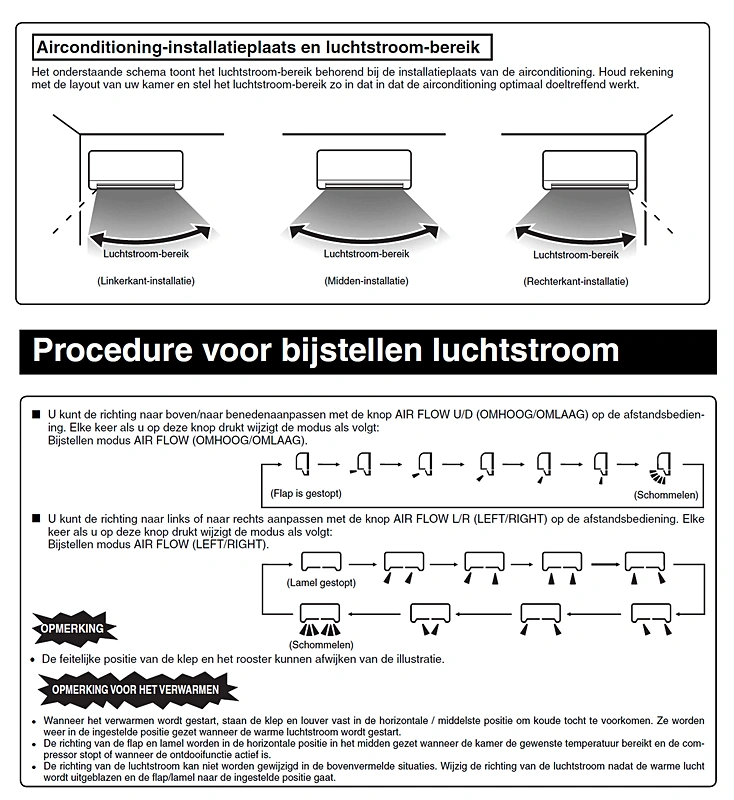

Tenzij je de units op ooghoogte laat monteren gaat die luchtstroom echt niet langs je heen denk ik ;)
Wij hebben hier in de slaapkamer de (ZSX) unit recht boven het hoofdeinde van het bed gemonteerd en met geen mogelijkheid kunnen we de warmte die er af komt direct voelen. Die blaast in elke mogelijke richting die ie kan blazen gewoon over ons heen. In jouw geval kan je de unit ook helemaal rechtuit laten blazen, of gewoon iets naar links en naar beneden zodat je op de bank de luchtstroom niet voelt, maar de warmte wel iets naar beneden gaat. Er is echt wel een setting die gewoon goed en prettig werkt hoor ;)
Geluid kan je slecht sturen kwa richting dus zal nog het grootste punt zijn schat ik zo in. Maar ook dat valt met deze MHI units erg mee met die 19 db en is echt geen punt.

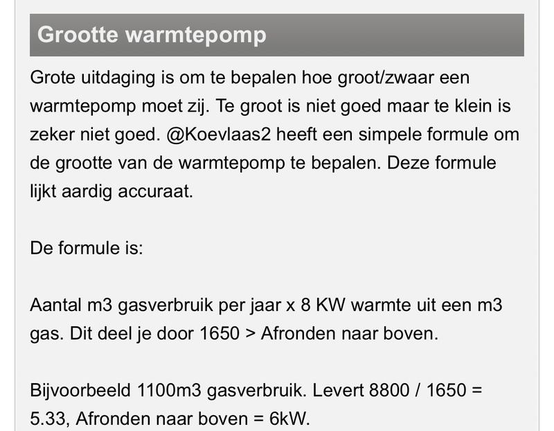

Na meerdere van de inmiddels 537 (!) pagina's aan comments te hebben doorgelezen kwam ik er niet uit.
Daarom mijn concrete vragen aan de gemeenschap.
Het gaat om de verwarming van twee ruimtes.
De woonkamer en half open keuken: ca. 135 m3.
Aangrenzende werkkamer met open verbinding naar woonkamer ca. 34 m3.
Isolatie van het geheel is redelijk goed te noemen.
Jaarlijks gasverbruik 900 - 1100 m3.
Vraag is nu: wat heb ik nodig?
Ik denk aan een multi-split systeem met 2 binnenunits. De rest van het huis heb ik, op de badkamer na, nog nooit verwarmd.
De afstand van de buitenunit naar binnen is relatief kort; voor de woonkamer zijn buitenunit en binnen- slechts gescheiden door de buitenmuur.
Voor de werkkamer is de afstand minder dan 5 meter, voor het grootste deel binnenshuis aan te leggen.
Wat is het benodigde opgenomen vermogen van de buitenunit?
Is de plaats van een buitenunit nog van belang? Ik kan kiezen: zoveel mogelijk in de zon of juist niet?
Moeten de binnenunits verschillend van capaciteit zijn, zo ja hoeveel?
Hoe hoog is de individuele afgifte van vermogen voor beide ruimtes in een dergelijke oplossing?

  • ThaBEN
  • Laatst online: 19-10-2025
GermanPivo schreef op woensdag 4 mei 2022 @ 07:32:
Hangt hier ook boven de bank en nergens last van. Meeste merken blazen standaard naar beneden bij verwarmen, maar je stelt dan gewoon de lamellen in op een andere stand. ;)
Dat stelt mij dan weer gerust. O+
Gelukkig heeft MHI een optie om de lamellen via de app of afstandbediening een bepaalde voorgedefinieerde richting op te laten wijzen, wat niet bij alle (A-)merken airco's vanzelfsprekend is. De MHI kan kiezen uit 8 horizontale richtingen en 5 verticale. Ik neem dan maar een gokje en plaats hem gewoon boven de bank.
Afbeeldingslocatie: https://tweakers.net/i/Ys9WIdf4ToILY60BATV_fF4MpqA=/x800/filters:sharpen(0.5,0.1,false):strip_exif()/f/image/kgc9bIsRhVxSGGftltUmc9Zp.webp?f=fotoalbum_large
PSVR Owner | PSN ID: ThaBEN_NL
  • GermanPivo
  • Laatst online: 21:03
ThaBEN schreef op woensdag 4 mei 2022 @ 08:03:
Na in/uitschakelen onthoud de airco gewoon de laatste instelling. Dus omschakelen van koelen naar verwarmen eenmalig keer aanpassen en that's it. ;) (Ook MHI hier)
  • Servee
In de praktijk zet je m in een vaste stand, danwel of niet swing horizontaal of verticaal die voor jou goed werkt, je zit niet de hele dag de richting te wijzigen dus instellen via de app in 20 verschillende standen is een optie waar je dus in de praktijk weinig aan hebt ;)
Daikin FTXM35R/RXM35R

  • Glashelder
Glashelder
Anti Android
Er moet wel gezegd worden dat de invloed van de lamellen op de horizontale luchtstroom zéér beperkt is.
Servee schreef op woensdag 4 mei 2022 @ 08:21:
Die 19db haal je in voor en najaar wel, in de winter periode wanneer je m het hardste nodig hebt ga je afhankelijk van isolatie sowieso meer geluid produceren, je kunt dan 24 uur gaan draaien indien je dan geen gependel krijgt maar dat verschilt per woning. Aan/uit stoken met paar uur eerder starten kan dan de oplossing zijn. Zal echt per situatie uitgezocht moeten worden dus je kunt niet zomaar zeggen daar krijg je geen last van ;)
En dit ^^ :)
Met 19 dB heb je zo weinig luchtverplaatsing, dat gaat geen kamer op temperatuur houden in de winter. En als het echt heel heet is dan hou je daarmee je zolderkamer ook niet op 19 graden (als je wilt slapen).

  • c-nan
  • Laatst online: 15:11
Mijn ouders laten een ultra-budget woning bouwen in een dorp in een land aan de Middellandse Zee. Er is geen gasaansluiting. Ze zullen er hooguit 3 maanden in het jaar gaan wonen (4 weken in april (15C), 6 weken in juli/augustus (30C), 2 weken in december (-10C)). Er is nog niet nagedacht hoe ze de woning gaan verwarmen/koelen.
Grotendeels (of alle?) van de woningen in het dorp worden verwarmd middels een houtkachel. Zij zouden dit ook kunnen doen, want lekker goedkoop en simpel. Er kleven natuurlijk wel nadelen aan, je kan met zo een houtkachel maar 1 ruimte verwarmen en het kan gevaarlijk zijn. En je kan er niet mee koelen :)
Mocht het betaalbaar zijn willen ze een L/L warmtepomp overwegen.
Koelen is leuk, maar het meest belangrijke is verwarmen.
Kunnen we uit met 2 binnenunits (van bijv 3.5kW per stuk)?
Afbeeldingslocatie: https://tweakers.net/i/03vQ4AoRyX2XmVDfHyLnx3jMwEk=/x800/filters:strip_exif()/f/image/37YXVuPDAInUGR4NbpT4r5Ef.png?f=fotoalbum_large
Alternatief is gewoon elektrisch verwarmen (maar 2 weken in december, en af en toe in april). Kost wat stroom en je kunt niet koelen, maar wel lekker simpel.
EU DNS: 86.54.11.100

tvanorsouw schreef op dinsdag 3 mei 2022 @ 21:01:
Iets minder dan 50 m3 aan warm water per maand en de rest is dus verwarmen. We koken op gas.
Thanks voor de tip! Ik denk dat we toch voor een A merk airco zullen gaan n.a.v. jouw bericht en wat ik hier lees binnen het forum. LG is ook een goede optie toch?
Als ik daar ruim genomen 600m3 vanaf trek kom ik op 3100m3 gas alleen voor verwarmen.
Indien je daar de koevlaas formule op toepast kom je op 15kw benodigd vermogen uit voor je hele huis.
Afbeeldingslocatie: https://tweakers.net/i/K8GcHuB_5HG0ahxmF5Nwbd0dq_M=/800x/filters:strip_icc():strip_exif()/f/image/sVmXrxGVTrjghbfpGM0uhDiv.jpg?f=fotoalbum_large
Ik zou zeggen dat isoleren een betere eerste optie is om direct kosten te besparen. Met aftrek van de overige verwarmde vertrekken, neem aan dat die 3100m3 niet alleen van je woonkamer is ga je het met een 5kw zeker niet redden vrees ik.

c-nan schreef op woensdag 4 mei 2022 @ 15:33:
Off-topic; Je kunt ook een ringleiding met buffervat aanleggen
Afbeeldingslocatie: https://tweakers.net/i/bqTJscYdt3JDYlxLu_gQYqdEKos=/800x/filters:strip_icc():strip_exif()/f/image/Y0LGbrOBOYEmybJKZ7zME7hS.jpg?f=fotoalbum_large
On-topic; ik denk dat 2x 3,5 wel beetje overkill is voor die opervlakte ook met -10
Ik denk dat je je dan vooral moet gaan afvragen hoe betrouwbaar de stroomvoorziening is.
Ben je zeker over die -10 in December? Dan ligt de woning vrij hoog neem ik aan.
Als de woning toch wat degelijk geïsoleerd wordt (zou ik zeker doen), dan zou ik inderdaad kiezen voor 1of 2 L/L WP's en een gewone electrische boiler of een WP boiler als je daar wat langer per jaar bent.
  • c-nan
Chatslet schreef op woensdag 4 mei 2022 @ 16:08:
Das een goeie :) niet heel betrouwbaar, maar er komen (indien nodig) zonnepanelen :)

  • ThaBEN
MHI heeft in hun folder een visuele representatie staan hoe hun luchtstroom standaard verloopt in verwarm- en koelmodus, afhankelijk van de sterkte die je kiest.
Ik vermoed dat dit dus de meest efficiënte luchtrichting betreft volgens MHI, voor de betreffende modus.
Let wel op dat dit de standen zijn zonder handmatig de lamellen bij te stellen, wat nog altijd mogelijk is.

  • MotorBeast
  • Registratie: Maart 2017
  • Laatst online: 02-08 21:22
@ThaBEN Okee. Laatste keer. Ik garandeer je dat als jij dat ding in je groene vlak hangt, bij verwarming de luchtstroom recht naar beneden laat blazen op de laagste stand (=19dB) jij het om de hoek bij je keuken niet warm krijgt. Ik heb geleerd: Een folder is (bijna) altijd kolder. ;) Zelfs in mijn eigen vak nam ik die dingen nooit mee.
Een unit waarmee je goed en comfortabel wil koelen/verwarmen dient zo centraal mogelijk in de ruimte te hangen, waarbij de flow niet belemmerd wordt, je zo min mogelijk (figuurlijk ook :+ ) gestoord wordt door het geluid van de flow (anders ga je knijpen (19dB) en dus meer verbruiken en krijg je niet meer alle hoeken egaal koel/warm) en dien je nooit in de luchtstroom te gaan zitten. Of vind jij in een warmtegordijn bij een voordeur van een winkel het prettig?
Wat jij verder met onze info doet is jouw keuze en wens je veel wijsheid. Ik stop ermee. Heb mijn best voor je gedaan en hoop dat mensen deze discussie terugzoeken als ze vragen hebben over waar te plaatsen. :Y Misschien een ideetje voor de topicstart dat er een zoekfunctie is.
@Servee Maar wij hebben dan ook the real stuff. Geintje. :+

@MotorBeast
Begrijp me niet verkeerd. Ik hoor wat je zegt en ik zeg ook nergens dat je géén gelijk hebt. Ik zeg enkel dat het o.a. door de ligging van mijn huis niet zo simpel is als dat ik de binnenunit dan maar "even aan de meest ideale muur hang". Dat is de muur welke ik deel met de buren. En aan de onderzijde is de straatkant, daar mag ik geen buitenunits ophangen en ook geen goten langs de gevel aanbrengen zonder vergunning. Zo is het nu eenmaal bij ons in de gemeente afgesproken en kan ik helaas niets aan veranderen.
Ik voeg even een ruwe schets toe met top-down satellietfoto van mijn woning. Wellicht dat de Funda plattegrond ook een verkeerd beeld geeft van mijn woning en het op deze manier iets duidelijker de situatie en belemmeringen weergeeft.
Afbeeldingslocatie: https://tweakers.net/i/44rfxkLGcwV7pI5NQusWlD_bHIU=/800x/filters:strip_icc():strip_exif()/f/image/12xtcK8HVjqLlyl0KxfQWbSM.jpg?f=fotoalbum_large
De meest ideale muur in mijn woonkamer zou dan een goot betekenen die op een of andere manier helemaal door mijn woning bij het groene (buitenmuur oprit), blauwe (garagedak) of gele gedeelte (dak keuken) moet uitkomen. Dat is een beetje het dilemma dat ik heb.
Op het garagedak zit overigens ook het aansluitpunt voor de stroomvoorziening. Die hebben we een aantal jaar geleden daar laten aanleggen op een aparte groep, met de intentie in de toekomst daar ooit buitenunits te plaatsen.
De enige optie die ik zie om een binnenunit in de woonkamer op een andere plek dan de groene muur te realiseren is door de nodige boorgaten, goten en kabels aan de binnenzijde van mijn woning aan te brengen, om uiteindelijke bij één van de gekleurde plekken uit te komen.
Begrijpelijk is dat iets dat ik liever wil proberen te vermijden :X
Dus nogmaals, het is niet zo dat ik niet geloof dat je de juiste informatie geeft, maar puur (zover ik kan zien) een praktische belemmering zonder een hele hoop gedoe die het aanzicht van mijn woning aan de binnenzijde waarschijnlijk niet ten goede komt.

Hallo allemaal,
Ik heb een offerte voor Daikin Stylish 2,5kW + 3,5kW (beide singlesplit) voor 3764 ex btw.
Maar nu ik dit topic door heb gespit lees ik nogal veel over het pendelen van deze en is het minimale koel en vewarmings vermogen 1,3kW en 1,4kW.
Nu heb ik ook een offerte gevraagd voor de Mitsubishi Diamond voor de 2,5kW en 3,5kW (ook beide singlesplits).
MSZ-LN25VG2 + MUZ-LN25VG2
MSZ-LN35VG2 + MUZ-LN35VG2
en die zijn leverbaar voor 3995 ex btw. Deze hebben een lagere minimum vermogen voor koelen en verwarmen. Is het die 200 euro verschil waard? Heeft iemand ervaring met deze types en ook kwa pendelen?
Ik kan ook nog voor de hyperheating gaan maar heb begrepen dat dat in ons klimaat minder interessant is?
Wat wel vreemd is is dat de 2,5kW een hoger minimaal koelvermogen heeft dan de 3,5kW(1kW tegenover 0,8kW).
Ook hebben deze een hoger maximum verwarmingsvermogen ten opzichte van de Daikin.
Mij lijkt dat de Mitsubishi dan een hoger comfort hebben dan de Daikin.
Kan iemand mij dit bevestigen?
Afbeeldingslocatie: https://tweakers.net/i/MgGJSDpJQb6006zDtdIKqf8ay_0=/x800/filters:strip_icc():strip_exif()/f/image/uDmXyQwrgyrbT8MkQ0IU1bN3.jpg?f=fotoalbum_large
  • Servee
FietsFanaat33 schreef op woensdag 4 mei 2022 @ 21:11:
Hallo allemaal,
Alles valt en staat met de inhoud, warmtevraag/verlies en dus isolatie van je woning.
In de regel is een zo laag mogelijk minimaal vermogen vaak de meest slimme optie zodat in voor en najaar je minder last hebt van pendelen bij verwarmen en in de zomer met koelen en de unit rustig kan blijven doordraaien.
Het is dus slim om je installatie daarop af te stemmen.

ThaBEN schreef op woensdag 4 mei 2022 @ 19:58:
@MotorBeast
Desalniettemin zal ik wanneer de installateur hier is vragen of hij wellicht nog opties ziet voor een betere opstelling, zonder dat al dat leidingwerk zichtbaar is over de muren in de woonkamer/benedenverdieping :)
Wat mij betreft zit dit hele punt vast op creatief leidinggoot management.
Inderdaad valt er best te leven met een unit die gemonteerd is vlakbij je zithoek, maar zul je dat toch aardig moeten managen kwa warmte en geluid zodat je de unit nooit storend hoord. Bv de hele dag laten draaien zodat de unit zo op zo laag mogelijk vermogen draaid, of overshooten zodat je de unit op de laagste stand kan draaien om het enigzins op temperatuur te houden. Het blijft wel een dingetje.
Een leidinggoot aan de muur klinkt eng en lelijk, maar hang de unit in de eetkamer links aan de muur (die tegen de hal aan zit) en monteer er dan een leidinggoot naartoe die zo veel mogelijk uit het zicht zit. Bv onderaan aan de plint, of boven vlak bij het plafond. Als je die mooier en praktischer wil maken, maak voor de plafond leiding goot er een koof omheen en monteer er prachtige led spotjes in. Dan is het een prachtige feature, ipv een lelijke leidinggoot!
Ook, waar die leidinggoot ook zit, de eerste 2 weken zie je deze en let je er op, daarna kijk je er overheen en ben je er aan gewend. Zeker als je deze een beetje kan wegwerken bv langs de plint. Terwijl je het geluid van de binnenunit blijft horen als je daar vlakbij zit. Als je lekker TV kijkt en dat ding staat te loeien dan wordt de WAF er ook niet beter van hoor >:)
Als je creatief bent zijn er overal oplossingen voor, dat lijkt me het idee van Tweakers hier toch ;)
Over 2 maanden wordt op ons huis uit 1923 een tweede etage gebouwd (houtskelet, maar mét steens muren rondom) Hier komen 2 slaapkamers en een extra logeerkamer, en in deze kamers is ook verwarming en koelen gewenst. Nu wilde ik dit met een MHI multisplit systeem aanpakken, maar ik ben bang dat dit dus minder comfort gaat geven in de winter door het geluid van de binnenunits als ze 's nachts zouden moeten bijverwarmen
Ik ben nu in dubio of ik er ook niet éxtra elektrische vloerverwarming als bijverwarming zal leggen om dit te ondervangen? het is relatief goedkoop, makkelijk te leggen onder het laminaat en geeft dat lekkere warme voeten gevoel
Hoe kijken jullie daar tegenaan?

Sidenote, de opbouw wordt casco opgeleverd, dus kan alle kanten nog uit qua leidingwerk voor l/l warmtepomp, conventionele radiatoren, l/w warmtepomp met laag temp radiatoren, etc. Beperking is echter budget en het feit dat we ook echt wel graag zouden willen koelen, sowieso in de 2 nieuwe slaapkamers

  • ThaBEN
Gerco-M schreef op donderdag 5 mei 2022 @ 13:53:
Hmm ja zoiets zou kunnen. Maar is het dan niet zo dat het moeilijker op temperatuur komt in de zithoek omdat die de binnenunit dan exact in de tegenovergestelde richting blaast? Dat was een van de argumenten die eerder hoorde, maar dan andersom. Dat wanneer ik hem op de huidige plek zou hangen het niet warm zou worden in de hoek die aan de keuken grenst.
Want als dat niet het geval is heb ik mogelijk nog een idee waar ik over had zitten nadenken. Alleen weet ik dan niet zeker of de zithoek genoeg verwarmd/gekoeld kan worden.
Ik zat aan het volgende te denken:
- Airco unit op de muur aan de bovenkant van de woonkamer (zie schets)
- Van daaruit een gat doorboren naar de keuken
- Vanuit de keuken een goot aanleggen die boven de keukendeur loopt richting berging
- Gat doorboren naar de berging
- En dan van daaruit op een of andere manier naar het garagedak.
Afbeeldingslocatie: https://tweakers.net/i/3x4g4Yr67KXYwptp_KvmXOgfBNE=/x800/filters:strip_icc():strip_exif()/f/image/ikHCdrYW5P7xYeiOaAZlRMH3.jpg?f=fotoalbum_large
Er zitten wel een hoogteverschil van het plafond in de berging (die hang iets lager dan de rest). En een paar leidingen op de muren in de berging waardoor ik niet weet of dit een mogelijkheid is.
Maar dat zou mij het meest efficiënt lijken met de minste goten aan de binnenkant van de woning (in ieder geval géén in min woonkamer).
Ik wil vragen aan de monteur of dat een optie is.
Of denken jullie dat dan de unit te ver van de zithoek vandaan zit om het daar op temperatuur te krijgen?
En waarschijnlijk heb ik dan ook een condenspomp nodig?
**Update**
Zo ziet de betreffende muur eruit. Het rood gearceerde is dan waar de binnenunit zou komen te hangen.
Afbeeldingslocatie: https://tweakers.net/i/avCjTmTnJiBhEZPlAKwnqzt2pbI=/800x/filters:strip_icc():strip_exif()/f/image/Dji8QxFhRHnG5VebEX4Z1T3L.jpg?f=fotoalbum_large

@ThaBEN Je begint het snappen (eindelijk 8) ). Top plek in de woonkamer. Daar kan je hem gewoon lekker laten blazen en heb je in je zithoek geen herrie en windflow.
Nu alleen de keuken nog naar een 2 kW. 3,5 op 36 m3 slaat helemaal nergens op. Ik doe hier met 4,2 160 m3 Scheelt je weer wat centen. Ik zou zelfs in de woonkamer een kleinere hangen als je isolatie netjes is. ;) Ik doe een hele bovenverdieping met een 2,5 = 80 m3 met deuren open.
NB; je hebt toch een waterafvoer in de keuken? Kan je daar hem niet op aansluiten? Weg condenspomp.
Edit nav foto: I love the red spot. _/-\o_
Hmm géén idee.
Wel is het zo dat het de keuken en de woonkamer hoger liggen dan de berging en ook het garagedak. Volgens mij als ik de goot compleet horizontaal doortrek van boven de keukendeur door de berging en dan door de muur muur welke de berging en de garage scheidt, dan kom ik als het goed is net bovenop het dak van de garage. Dan zou een condenspomp misschien niet eens nodig zijn, zolang ik niet een helling omhoog in de leiding heb zitten?

@ThaBEN Vermijd die pompjes. Gaan altijd kapot. Als ze niet kapot gaan verstoppen ze. Leuk man. Ben jij in juli in de vakantietijd aan het koelen. Storing. Sorry meneer bouwvak, We zijn gesloten.
Ik had vorig jaar een verstopte lekbak. Wat soda erin loste dat op maar ben bang dat dat met een pompje een ander verhaal is.

@ThaBEN
Afbeeldingslocatie: https://tweakers.net/i/Pl1gufZOJG_U5s6u2M-B-ewQfSs=/full-fit-in/4920x3264/filters:max_bytes(3145728):no_upscale():strip_icc():fill(white):strip_exif()/f/image/iLH2TWLrbLYVzivx5pq6Flfe.jpg?f=user_large
Houd er rekening mee dat de goot ongeveer op de plek zoals op de foto zou komen, aan de andere kant van de muur (aan willekeurige zijde) Indien je ergens omhoog zou gaan ontkom je niet aan een condenspompje met deze constructie mits je een afvoer ergens kunt realiseren in de keuken.
Toevoeging;
Daarnaast, eventueel rekening houden dat er vlakbij nóg een unit hangt, ik kan zo even niet beoordelen of de warmte van de één de ander zou beïnvloeden ivm aanzuiging “warme” lucht maar kan me voorstellen dat dit mogelijk een negatief effect heeft.
**Update**
Ik ben het met @MotorBeast eens, het plan gaat in de goede richting ;)
En moeilijker op temperatuur komen aan de andere kant van de kamer? Maak je geen illusies, die ruimte is echt geen uitdaging voor een beetje goede unit. Als je kamer nou 11 x 7 M was met dan in L vorm nog een stuk van 12M waar de keuken zit, ja dan kan het een punt zijn… Nu daarentegen, komt het echt wel goed kwa temperaturen in die woonkamer. Waar je de unit ook plaatst eigenlijk, maar centraal is wel altijd beter.

Servee schreef op donderdag 5 mei 2022 @ 15:50:
@ThaBEN
Toevoeging;
Dat is goed om te weten van de aansluiting aan de zijkant. Ik dacht dat die eerst onder uit de machine kwam en daarna naar een zijkant. Zo heb ik net iets meer speling en kom ik er waarschijnlijk makkelijker mee weg om geen condenspomp te hoeven gebruiken. Zolang ik de berging maar kan bereiken zonder condenspomp nodig te hebben. In de berging zelf maakt het mij niet uit of er goten op de muur lopen.
Dan kan ik met een beetje geluk rechtstreeks op het garagedak uitkomen wanneer ik de goot horizontaal kan doortrekken vanuit de keuken zonder omhoog te hoeven gaan.
Afbeeldingslocatie: https://tweakers.net/i/PSBeZRZBycqM1-QdedfgpQsbo28=/x800/filters:strip_icc():strip_exif()/f/image/hjGd5jxvo3DWyqoVEHA0fxSb.jpg?f=fotoalbum_large
Dat zou dan net aan de onderzijde van dit muurtje uitkomen.
Mochten we alsnog omhoog moeten gaan, kan ik dan ook een splitsing maken om het aftappunt vanuit de berging bijvoorbeeld richting het terras te laten gaan en daar ergens de condens kwijt, terwijl de rest van de kabels een andere route omhoog volgt?
Of is het aftappunt en de rest van de kabels altijd één geheel?

ThaBEN schreef op donderdag 5 mei 2022 @ 18:10:
Dat zou mooi zijn, in theorie kan dat. En nee de leidingen voor het koudemiddel, stuurstroomkabel en afvoer zijn geen geheel, het zijn drie verschillende “leidingen” die aan elkaar worden gebonden met isolatietape.
Nu kom je langs je toilet, daar zit sowieso ook afvoer dus zou je mogelijk daarheen kunnen brengen.
