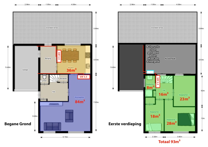

@ThaBEN Wil een 3,5 in zijn keuken van 36m3. Koekoek. 8)7 Ik zeg 2 in de keuken en 2,5 in de woonkamer van 85m3. Ruim voldoende. Jammer dat er geen 1kW's zijn.

De 3.5 heeft hetzelfde minimale vermogen als de 2.5 dus ik zie daar niet echt een probleem. Is het nodig waarschijnlijk niet nee.
Snap ik, maar ik moet wel erbij zeggen dat ik bijvoorbeeld geen HR++ glas bezit, mijn keuken een plat dak heeft waarvan ik de isolatiewaarde niet weet en ook een hond en kind van bijna 4 in huis heb rondrennen. Die willen vaak gedurende de dag de tuin in. Je moet bij ons door de keuken om in de tuin te komen. Dus mede daardoor een maatje groter (wellicht te groot :+ ) voor de keuken gekozen. Zodat ik wat sneller alles op temperatuur krijg bij dat soort situaties. Keuken is standaard altijd kouder dan de rest van de woning.
Ook omdat het prijsverschil tussen de 2,5 en 3,5 maar €100 was en de 3,5 een lager stroomverbruik en zelfde minimale vermogen had dan de 2,5.
Hij hangt daar met name voor in de avond, de keuken fungeert dan als eetkamer. Voor de rest van de dag zal hij weinig in gebruik zijn (gok ik).

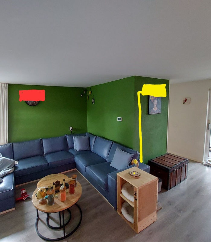

  • Tomv
  • Registratie: April 2022
  • Laatst online: 07-12-2025
Jongens, ik twijfel enorm over de gekozen positie van de airco.
Op de rode positie zou hij komen te hangen. Dan is er geen leidingwerk binnen.
Ik ben bang voor teveel geluid. Hij hangt recht boven de bank.
Ik zou ook de gele positie kunnen kiezen. Echter heb ik dan heel veel leidingwerk op de muur.
Afbeeldingslocatie: https://tweakers.net/i/2hnVEy02IjrMZET2dFUShrg43Ac=/x800/filters:strip_icc():strip_exif()/f/image/1evEOUGtI2woyHFb9jZ5KJ2O.jpg?f=fotoalbum_large
Afbeeldingslocatie: https://tweakers.net/i/qWm_nHN2sZNVRelTb9GRHx5jOTE=/x800/filters:strip_icc():strip_exif()/f/image/UpuNGX2KWBemfA0TMLnPZ1qO.jpg?f=fotoalbum_large
Wat is jullie mening?

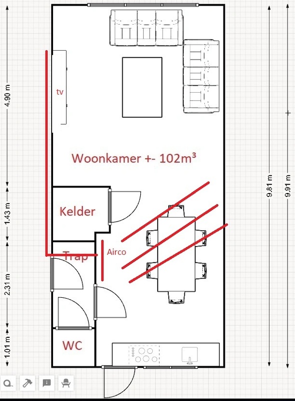

  • Bonzo2009
  • Laatst online: 21-08 09:33
Bonzo2009 schreef op dinsdag 19 april 2022 @ 15:10:
Zoals het er nu voorstaat ga ik voor een MHI ZSX-W 3.5KW
Nu zit ik alleen nog met de plaatsing.
Makkelijkste is boven de TV.
Boven de kelder deur zou ook nog kunnen voor een midden verdeling. (mooi is anders)
Zou dit goed gaan? De muur waar die omheen moet is ongeveer 155CM
Eettafel gedeelde zit ik niet echt vaak.
Edit 102m³ is de beneden verdieping minus de hal/wc/trap/kelder.
De offerte is goedgekeurd, momenteel ben ik nog in twijfel over de plaatsing boven de TV, nu de discussie hier verder gaat.
Mijn idee was om de airco te richten naar links( wat moet kunnen volgens de handleiding) ben ik hier mee gered of krijg ik dan een enorm probleem met trek in de woning?
Ik heb meerdere opties:
Optie 1
Afbeeldingslocatie: https://tweakers.net/i/I8u5cnFytJZ9bafFbeCeqI4nDog=/x800/filters:strip_icc():strip_exif()/f/image/lHzByvGdUCsvnJw0KJOJBVoG.jpg?f=fotoalbum_large
Optie 2
Afbeeldingslocatie: https://tweakers.net/i/xoifOmuXziTDxpnofTmJ-cXp7O4=/x800/filters:strip_icc():strip_exif()/f/image/OiLvtAsvOAS8krmVOiJW0jdz.jpg?f=fotoalbum_large
Optie 3
Nadeel is dat als je de trap afkomt je dan tegen een goot aankijkt...
Afbeeldingslocatie: https://tweakers.net/i/Vhgx1kD_n79teuRHdolFXmfDHpw=/x800/filters:strip_icc():strip_exif()/f/image/VT6SqvS8dO06aJ3nkfQQWccy.jpg?f=fotoalbum_large
In de toekomst, komt er mogelijk nog een uitbouw waar een 2de unit bij geplaatst gaat worden maar dat is een meer jaren plan.
Wat zijn hier de ervaringen van mensen die een airco hebben?
Bedankt alvast voor de reacties :)

Tomv schreef op donderdag 5 mei 2022 @ 19:34:
Tip, probeer mijn berichten en de reacties daarop van de afgelopen dagen te lezen. Nagenoeg dezelfde usecase >:)

@Bonzo2009 Lees even terug de afgelopen 2 dagen. Centraal hangen, geen last van de luchtflow hebben, geen last hebben van het geluid (ja dat heb je want 19 dB is leuk in de folder maar een grote ruimte draait hij bij echte koude buiten gewoon harder anders krijg je je kamer niet warm) en niet gaan muggeziften over kabelgoten. Het is nu eenmaal een bestaande situatie en mevrouw WAF moet niet blaffen als ze het warm wil hebben.
@Tomv Dus niet op die rode plek. Lekker man met je waffel in een warme fohn of ijswind ztten. :N En.....herrie aan je kop. |:(

  • Tomv
Ik heb alles goed gelezen tot tich pagina's terug.
Daarin staat dat je niet in de stroom mag gaan zitten. Vervolgens adviseerde de installateur mij deze plek.
Op basis van de hier gelezen informatie, vraag ik daarom nog 1 laatste maal voor installatie of hij niet beter op de gele plek kan.
Maar goed. Ik snap je frustratie als je veel dezelfde vraag krijgt.
  • Bonzo2009
MotorBeast schreef op donderdag 5 mei 2022 @ 19:46:
Ja had ik gelezen maar die personen hadden hem boven hun hoofd, mijn plaatsing zit tegenover mij maar de luchtstroom gaat dan links langs mij heen.
Dit zou voorkeur hebben voor plaatsing maar weet niet of de ervaring van mensen hier goed mee is.
Geluid aan de andere kant van de kamer boeit mij niet.
De monteur gaf als advies optie 2.
Ik kwam door jullie advies bij optie 3 uit.
En zou dan door het trapgat moeten.
Optie 3 heeft wel weer als nadeel dat er een klein stukje muur naast de unit zit van de kelder.
Het eet gedeelte zit ik bijna nooit (ben in mijn eentje) en in de toekomst wil ik de keuken uitbouwen en daar een 2de unit omhangen om het zo beter te verdelen.
MHI 3.5 ZSX-W Enphase IQ7+12x 400wp Zuid IQ7+ 4x 425wp Oost

  • MotorBeast
  • Registratie: Maart 2017
  • Laatst online: 02-08 21:22
Bonzo2009 schreef op donderdag 5 mei 2022 @ 19:53:
Praktijk hier en ik kon niet anders. :'( Mijn 55 inch tv staat recht tegenover de bank Hij hangt helaas schuin iets 40 cm naar rechts boven de tv. Ik dacht destijds hem naar links te kunnen laten blazen de grootste ruimte van mijn kamer in. Helaas, hoe links ik hem ook zet ik voel de luchtstroom op de bank. Gelukkig weet ik door ervaring dat richten in mijn kamer geen bal uitmaakt (meeste kamers overigens want boven gebruik ik ook geen swing) en laat hem nu gewoon statisch recht naar voren blazen met een hoek van 45 graden naar beneden en voel dan niets meer. Stel je bij het richten van de luchtstroom niet teveel voor en blijf uit die wind. Het is echt niet fijn om erin te zitten. Bepaal daarmee je plek.
Edit: in jouw geval optie3. Daar zit je het minst verwacht ik. Sowieso moet je een grote ruimte niet binnen 10 minuten willen kunnen verwarmen in de winter en koelen in de zomer. Gewoon lekker laten pruttelen en dan verspreid de lucht zich echt wel en draait de fan ook niet rumoerig. In deze tijd heb je wel binnen notime je kamer warm. Maar blijf uit de luchtstroom. Rest my case. Benieuwd wat je kiest en hoe de ervaring is.
Edit: en zorg dat nooit naast een ventilatierooster in een raam hangt want dan zuigt hij in de winter koude en in de zomer warme lucht hard aan en klopt je regeling echt niet meer.
Kijk, deze info heb ik wat aan.
Ik zou met optie 1 dan hetzelfde probleem creëren als ik jou ervaring zo lees.
Ja ik zal deze optie eens overleggen met de installateur.
Hierdoor komt er wel een best stuk buitenkabel/goot bij, want de muur links zit voor de helft in het weer, wil de buiten unit hier niet in hangen.
Binnen moet die dan door de hal over het plafond als ware, mooi is anders maar zou wel de beste opstelling zijn begrijp ik.
Mijn idee was ook om hem gewoon rustig door te laten pruttelen, heb panelen laten installeren dit scheelt al een hoop.
En nu ga ik als Ajax fan toch naar de mannen uit Rotjeknor kijken. Hoop dat ze winnen.
Nee dat was ook niet de bedoeling om deze dicht bij een raam te plaatsen, het rooster boven/naast de tv gaat dicht, aangezien er nog spouw isolatie op de planning staat volgende maand.
Bedankt voor de tips!

Glashelder schreef op donderdag 5 mei 2022 @ 20:48:
Hier gaat het zo vaak mis.
Leeuwendeel van de installateurs zijn niet geïnteresseerd in de beste oplossing. We hebben het hier al zo vaak gezien: volk dat zich uitstekend inleest en dus prima weet wat de beste optie is, om vervolgens te gaan twijfelen als ‘de expert’ over de vloer komt.
Ik heb inmiddels genoeg ervaring met bouwlui en allerlei soorten installatielui om wel beter te weten :) Als je je goed hebt ingelezen, niet teveel twijfelen. Je kan beter in één keer goed dan dan later spijt krijgen. En zo’n gootje kan je prima ook groen schilderen.
Nee dat idee had ik dus ook al, alleen dacht door het richten van de airco je hier wel onder uit kwam, alleen dit schijnt dus beperkt te zijn begrijp ik.
Dat klopt ook weer, morgen even meten of dit allemaal precies past/kan.
Iemand een idee hoe groot deze goten zijn, of is hier geen standaard voor?

Goot breedte https://duckduckgo.com/?t=ffsb&q=goten+airco&ia=web Beetje moeite doen..... ;)
@Glashelder Vertrouwen is goed, controleren is beter en het leuke is als je je voorbereidt bij alles wat je koopt de echte goede adviseurs met wat dan ook het leuk vinden dat je kritisch bent en meedenkt. De slechte worden altijd pissig.
Wedstrijd begint. ;w
[ Voor 21% gewijzigd door MotorBeast op 05-05-2022 21:01 ]
  • Bonzo2009
MotorBeast schreef op donderdag 5 mei 2022 @ 20:58:
Goot is zo'n 15 cm breed (google is your enemy oh nee friend).
Ja ik kwam meerdere maten tegen, dus was even benieuwd wat er standaard bij een single split gebruikt werd ;)
Bedankt!

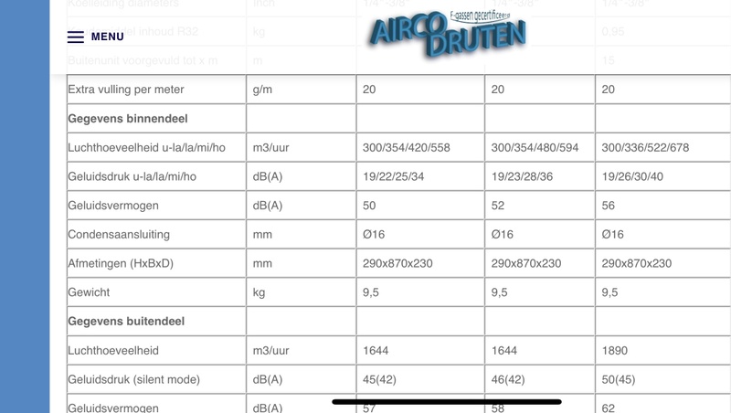

Hoe zit het nu met de srk35 VS de srk20? Beide hebben hetzelfde minimale vermogen en de zelfde guidsproductie. Waarom zou dan de 20 beter zijn in een kleine ruimte? Als ik me niet vergis zullen ze door het gelijke minimale vermogen net zo snel gaan pendelen. Verschil in energieverbruik zal te verwaaozen zijn in een kleine ruimte. Kortom waarom dan toch kiezen voor de 20 ipv. 35? Kan iemand daar een helder antwoord op geven?
  • Glashelder
Glashelder
Anti Android
rwijnhov schreef op donderdag 5 mei 2022 @ 22:33:
Kosten.
Verder zijn er geen goede argumenten om anders voor een 20 te gaan. In jouw situatie schets zou ik bij een klein prijsverschil altijd voor een 35 gaan.
  • Servee
Lijkt in dit specifieke geval bij dit model in geluid én met luchthoeveelheid te maken te hebben bij bepaalde toerentallen. Dus in het geval van koude/ warme start, produceert de 3,5 meer lucht (dus overbrengen van grotere hoeveelheid energie warmte of koude) en zal de 3,5 unit sneller afslaan in een kleinere ruimte. Als de boel eenmaal draait is de 3,5 weer iets rustiger door z’n volume. Dat haal ik eruit.
Afbeeldingslocatie: https://tweakers.net/i/fcvmgGPFyRNIBraZNUsZgkC3hJo=/800x/filters:strip_icc():strip_exif()/f/image/QyCDpl8BZffvzREqJ792bNoh.jpg?f=fotoalbum_large
Daikin FTXM35R/RXM35R
  • rwijnhov
  • Laatst online: 24-08 07:53
Volgens de tech specs gaat de 35 terug naar 0.19 en de 20 naar 0.2.
https://www.google.com/ur...Vaw040WM-dSgs4Fe0Scsh9IUH
[ Voor 63% gewijzigd door rwijnhov op 05-05-2022 22:55 ]

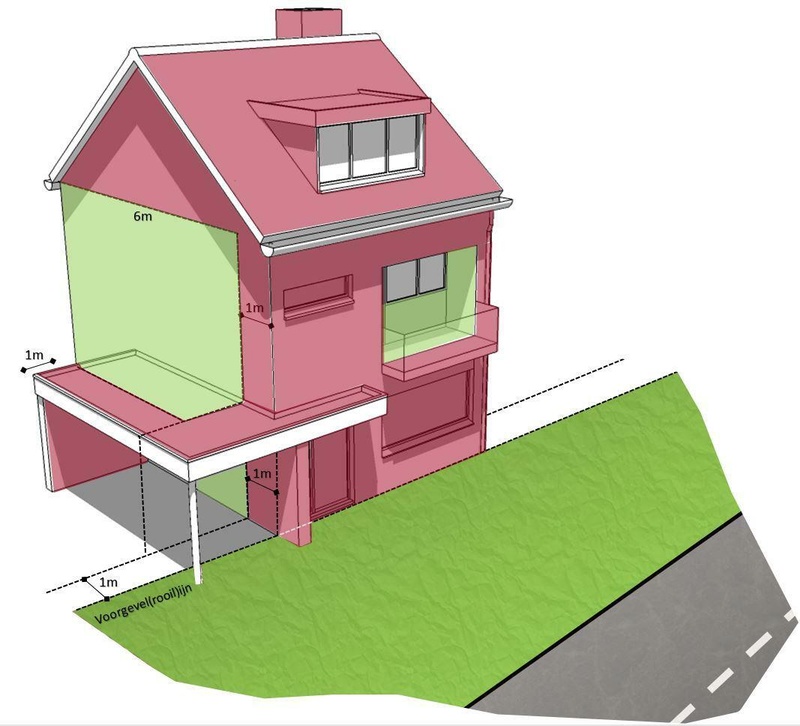

In een bouwbesluit van 2009 heb ik ergens gelezen dat het toegestaan is om 1 buitenunit aan de achtergevel te hangen en er voor een 2e buitenunit een vergunning nodig zou zijn. Ik kan nergens vinden of dat nu, 13 jaar later, anders is. Wellicht iemand in dit topic daar meer over weet? Het gaat om een rijtjeshuis, intentie is om 2 buitenunits te plaatsen: een single voor de beneden verdieping en een multi voor de bovenverdieping.
  • GermanPivo
  • Laatst online: 21:03
Highintensity schreef op vrijdag 6 mei 2022 @ 10:51:
Dit even invullen. Verschilt ook per gemeente, dus sowieso het beste om het daar na te vragen.
GermanPivo schreef op vrijdag 6 mei 2022 @ 10:52:
Het verschilt inderdaad per Gemeente en zelfs indien ik die website invul krijg ik een onduidelijk antwoord. Dit komt o.a. omdat "Airco's" geen categorie hebben op die website. Het dichtstbijzijnde waar je uit kan kiezen is "Overige veranderingen aan bestaande bouwwerken"
Daarnaast zijn er weer een hoop "loopholes". Zo zegt men bijvoorbeeld "in principe zijn airco's omgevingsvergunningplichtig". Dit omdat de buitenunit een vermeerdering is van het volume van je woning. Echter val ik dan over "in principe". Hoe moet ik dat interpreteren? Eigenlijk wel, maar we controleren het niet?
Ook kan in sommige gevallen de buitenunit aangemerkt worden als "Een verandering van niet-ingrijpende aard" waardoor er weer géén vergunning nodig is. De voorwaarden om daaronder te vallen zijn echter weer vaag. Enige waar ze in mijn gemeente duidelijk in zijn is dat buitenunits niet op de gevel mogen welke grenst aan de straatkant.
Mijn gemeente heeft een linkje op hun website staan met daarin foto's van voorbeelden wat zij wel/niet vinden dat mag. Die link werkt echter niet meer. Ook in dat artikel zelf staat dat er nog geen duidelijk beleid bestaat in onze regio omtrent airco's. Dat document stamt alweer uit 2008, voor het laatste bijgewerkt in 2010 maar nog geldig tot heden. Ik kan me ook voorstellen dat Gemeentes nu anders denken nu ze massaal willen dat we van het gas afgaan.
Beste tip die ik kan geven is om de buitenunits zoveel mogelijk uit het zicht te plaatsen vanaf het aanzicht van de straatkant, om mogelijke problemen te voorkomen.
Dank voor de verwijzing. Ik neem aan dat een airco buitenunit valt onder 'overige veranderingen aan bestaande bouwwerken'.
Dan kom ik terecht bij de volgende twee vragen:
- Neemt de oppervlakte van het bouwwerk toe?
- Neemt het volume van het bouwwerk toe?
onder het informatie-icoontje staat bij beide vragen: 'Kleine uitstekende delen (die minder dan 0,5 m buiten het gebouw uitsteken) hoeft u niet mee te rekenen. Het aanbrengen van bijvoorbeeld een buis van een rookgasafvoer vergroot het volume van het bouwwerk niet.'
Bij MHI zie ik dat de buitenunit een diepte van +-30cm heeft. Lees ik het goed dat ik dan beide vragen met een nee mag beantwoorden?
Daarnaast zie ik op deze manier nergens de vraag of dit om een eerste of tweede unit gaat. Dat heeft natuurlijk te maken met het feit dat er in die tool geen optie is om aan te geven dat het hier om airco/warmtepomp gaat..

Highintensity schreef op vrijdag 6 mei 2022 @ 11:11:
Ik zou echt even op de lokale site van je gemeente zoeken. Daar staat het vaak (maar niet altijd) duidelijker. Zo weet ik dat in de gemeente waar een vriend van mij woont, die ook bezig is een airco aan te schaffen, er heel duidelijke richtlijnen zijn met foto's van wat wel/niet mag en hoeveel buitenunits zonder vergunning geplaatst mogen worden op welke locaties van je woning etc.
Hoe groter je gemeente, hoe groter de kans dat ze deze info is vastgelegd en beschikbaar op hun website.
Inderdaad.
Die 0,5 meter haal je wellicht net/net niet. Want een buitenunit komt niet strak tegen de muur. Zal altijd wat ruimte tussen zitten.
Eerste of tweede unit: dat verschil heb ik niet eerder gehoord.
Maar als jou gemeente specifieke regels heeft over warmtepompen/airco's dan zal dat toch wel ergens terug te vinden zijn ? Zou daar dan even zoeken.

Dank voor de reactie.
Op de site van mijn gemeente staat geen inhoudelijke informatie over vergunningen. Die verwijzen naar omgevingsloket-tool voor het toetsen van de vergunningsplicht.
Op basis van de informatie die ik hier lees en het resultaat van de vergunningscheck durf ik het wel aan en verwacht ik verder geen problemen.
Qua geluid verwacht ik ook geen problemen bij een max geluidsdruk van 50db(a) op 1 meter afstand, en dat dan alleen als de buitenunit op volle toeren draait.
Vanmiddag maar eens bellen om de bestelling te bevestigen :P

Inderdaad. Ik had begrepen dat er op zo'n afstand van 5 meter er circa 3 dB bijkomt, wanneer je een extra buitenunit op dezelfde plek plaats.

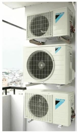

Ik ben van plan de units aan de achtergevel op een hoek te plaatsen. Op de eerste etage (dak van de uitbouw keuken). Dan zijn ze uit het zicht vanaf de straatkant en staan ze zo'n 5 meter van de woning van de buren aan de rechterzijde vandaan.
Deze hebben momenteel ook offertes voor airco's lopen dus denk niet dat dit een issue zal zijn. Waarschijnlijk komen hun units op een vergelijkbare gespiegelde manier te staan.
Met de buurman aan de linkerzijde is het 3 meter tot aan het begin van zijn garage (erfgrens) en dan nog eens 3 meter tot aan zijn huis, dus ook dat moet wel goed komen.
Afbeeldingslocatie: https://tweakers.net/i/8rCTHdp_0jKk6rZYhXVK7LRT1Z4=/800x/filters:strip_icc():strip_exif()/f/image/EruUF9OfmY6gOGe6cCd2WNcq.jpg?f=fotoalbum_large
Ik wil proberen of ik de buitenunits kan laten stapelen op die plek, zoals op onderstaand plaatje.
Afbeeldingslocatie: https://tweakers.net/i/chNnRtvJv20vyy4ZkOQfwcDesQs=/full-fit-in/4920x3264/filters:max_bytes(3145728):no_upscale():strip_icc():fill(white):strip_exif()/f/image/PqQCZXTgBKSD4r18TRcf1Lwh.jpg?f=user_large
Overigens kan ik iedereen aanraden die zich zorgen maakt om geluid om onderstaande episode van "De Rijdende Rechter" te bekijken omtrent geluidoverlast van een airco. Gaat om een Mitsubishi Heavy Industries ZSX model in een appartementencomplex.
De Rijdende Rechter - Seizoen 23 Afl. 8 - Het hoofd koel houden

  • Plenkske
  • Laatst online: 21:41
ThaBEN schreef op vrijdag 6 mei 2022 @ 14:47:
Stapelen zou ik nooit doen, althans niet als je verwacht dat meerdere tegelijk aan kunnen staan. Omdat er best wat condenswater uit de units kan komen. Dat valt dan op de unit eronder. In de winter, als het vriest buiten heb je kans dat je de unit eronder gaat bevriezen ;)

Wat @Plenkske zegt idd om die reden niet doen. Maar ook niet tegen je gevel plaatsen, er zijn een hoop die het wel doen maar de brom geluiden van de compressor tegen je gevel, zeker als je er drie hebt dat wil je niet 8)7 Ik zou ze op je garage dak zetten met flinke betonnen platen eronder en daarbovenop de airco op bigfoots. Dan heb je de minste kans op geluiden doorgegeven aan je casco.

Plenkske schreef op vrijdag 6 mei 2022 @ 14:52:
Die rijdende rechter is van 2019, voor de nieuwe eisen toch ? Heeft het dan nog nut om te kijken ?
Top, niet over nagedacht. Dan gaan ze toch maar ergens naast elkaar :)
De episode ging inderdaad niet over de nieuwe eisen, maar in het algemeen of het terecht was dat buren zich zorgen moesten maken om geluidoverlast vanwege een airco.

Plenkske schreef op vrijdag 6 mei 2022 @ 15:00:
Tegen gevel kan opzich wel, maar zorg ervoor dat ze goede rubbers/veren erbij gebruiken. Tussen de beugel en de unit. Standaard gaat het wel resoneren, zeker als hij wat zwaarder draait.
Naar aanleiding van de vele berichten in dit topic en de problemen die toch alsnog ontstonden na allerlei aanpassingen heb ik er voor gekozen om de unit 3 meter uit de woning naast de veranda te planten. Ik hoor sowieso 0 db geluid maar ik zou het van harte afraden iig.
  • Plenkske
Servee schreef op vrijdag 6 mei 2022 @ 15:04:
Ja, dat is ook de beste optie. Wat ze bij L/W ook aanraden: op bigfoots met grind eronder.
Maar de meeste L/L zijn lichter en kunnen wel tegen de gevel. Ook wel afhankelijk van de bouw van je huis en dus de demping tussen unit en beugel.
Bij ons zei de installateur: kan prima op beugel (is ook goedkoper). Hij hangt aan zijgevel, ~40 cm boven de grond. Had dus ook op de grond kunnen staan.
Bij zwaar draaien in de winter en bij defrosts resoneert het geluid naar boven toe. Beneden horen we hem binnen dus niet, maar op de eerste verdieping wel.
Als hij op halve kracht of nog minder draait horen we niks meer binnen.
Heb dit laatst aangegeven bij de installateur en nou komen er betere rubbers.

Plenkske schreef op vrijdag 6 mei 2022 @ 15:10:
Hier staat de unit op een betonnen plaat, ivm waterpas en ook grind rondom. Ik heb de unit nog niet 1x horen brommen oid of welk bijgeluid dan ook horen maken dan blazen. Ook niet toen het paar graden vroor net naast de unit.

ThaBEN schreef op vrijdag 6 mei 2022 @ 14:07:
Het valt me wel op dat de ZSX serie een soortgelijk patroon volgt.
SRK20ZSX-S / SRC20ZSX-S
Opgenomen vermogen verwarmen Laag-hoog (kW)
0,21/0,32/0,47
SRK35ZSX-W / SRC35ZSX-W
0,17/0,62/1,38
Ben ook wel benieuwd of iemand hier een verklaring voor heeft. Voelt tegenstrijdig aan.
Waar komen die cijfers vandaan? B.v. hier lees ik iets anders:
https://www.lumelco.pt/wp...ual_tecnico_srk-zsx-w.pdf

Martin7182 schreef op vrijdag 6 mei 2022 @ 15:20:
Via Google kwam ik die specs tegen op: https://www.aircovoordeel...tegory/mitsubishi-airco-s
