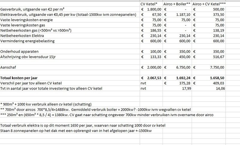

Na veel gehoord en gelezen te hebben over de besparing d.m.v. verwarmen met airco i.c.m. of i.p.v. cv-ketel, leek het me interessant om eens een overzichtje te maken van de kosten in 3 verschillende scenario's. Ik heb zo compleet mogelijk geprobeerd uit te rekenen wat de totale kosten (per jaar) zijn voor verwarming en warm water bij gebruik van: Alleen cv ketel, cv ketel + airco's, of airco's + elektrische boiler. Wellicht is dit ook interessant voor anderen die in de twijfel zitten.
Afbeeldingslocatie: https://tweakers.net/i/63FQ8O0xg4B0XYYoi-VL7H9HsEc=/800x/filters:strip_icc():strip_exif()/f/image/OKtU9XJJbUqgBC63xPGbGJBH.jpg?f=fotoalbum_large
Er zitten wat aannames in verwerkt.
- Elektriciteitsverbruik van mijn CV-ketel op jaarbasis. Ben van 1000kw uitgegaan, zou meer of minder kunnen zijn. Gasverbruik ligt iig om en nabij de 900m³.
- Onderhoud voor airco's: €150 voor unit 1, €50 voor elke volgende unit. Jaarlijks echt nodig?
- Verbruik elektrische boiler: Volgens meerdere bronnen +- 2000kw p/j
- Verbruik airco's: geprobeerd uit te rekenen o.b.v. de formule m³*8,5/4, maar uiteraard zal dat in de praktijk anders zijn.
- Onderhoud elektrische boiler: €100 per jaar voor onderhoud?
Wellicht zie ik iets over het hoofd, maak ik een rekenfout of zitten er te ruime marges in mijn schattingen, maar ik kom uit op een tvt voor airco + boiler van 18jaar en voor airco + cv ketel 14 jaar. Gezien ik uitga van een levensduur van 15 jaar, is het wat betreft besparing in € niet eens zo interessant lijkt het.. 8)7

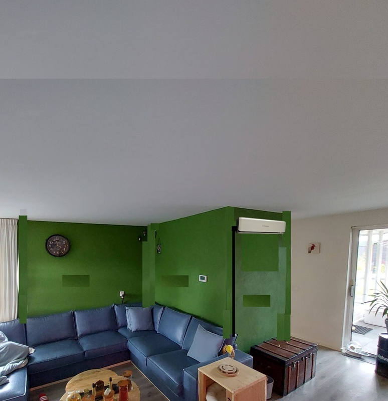

Ik zal nog even feedback geven.
Heb nog eens goed nagedacht, en tot deze oplossing gekomen.
De airco word verplaatst, waardoor er 2 meter goot zichtbaar word. de overige 4 meter zullen over de plint lopen achter de zithoek.
Dus voor diegene die alle adviezen gegeven hebben, er word wel degelijk iets mee gedaan. Dank daar voor.
In eerste instantie was het plan optie 1, echter word dit heel lelijk. ik vermoed dat we gaan eindigen bij optie 2.
De installateur komt volgende week nogmaals langs om dit te bespreken / uit te werken.

Highintensity schreef op zaterdag 7 mei 2022 @ 01:15:
Ik heb met mijn airco ongeveer 500m3 gas vervangen voor 600 kWh elektrisch. Dat scheelt met jouw getallen qua kosten 730 euro per jaar. De airco kostte mij alles erop en eraan 1800E (groot deel zelf geïnstalleerd) wat neerkomt op een tvt van 2.8 jaar.
Neem ik nu SWW mee: warmtepompboiler staat er nog maar net, maar afgelopen twee weken waren netto even duur (2m3 gas tegenover 7-8 kWh elektrisch), maar mijn vastrecht, bij mij 250E, komt te vervallen. Netto prijs van de boiler was 1200E voor een grote RVS versie. Dat kan goedkoper, maar maakt voor mij de tvt 4 a 5 jaar. Voor de lagere vaste lasten van 50E is die tvt natuurlijk een stuk groter en is het misschien zinvoller om met de cv te blijven stoken, maar we zitten hier uiteindelijk op het duurzame forum dus dat is ook wat waard :)
Qua onderhoud is het niets meer/minder dan lamellen schoonmaken. Als je buitenunit bereikbaar is kan dat prima zelf. Het is immers gewoon een koelkast, doe onderhoud je toch ook niet jaarlijks naast een doekje erover? Een plofketel daarintegen kan er wel baat bij hebben.

Tomv schreef op zaterdag 7 mei 2022 @ 09:08:
Ik zou de goot in een kleur kiezen die je makkelijk kan overschilderen in de kleur van de muur.

MotorBeast schreef op zaterdag 7 mei 2022 @ 02:01:
@Highintensity Onderhoud jaarlijks? Mwoah. Hangt hier 3 jaar en onderhoud nog niet nodig. Hooguit 1 maal per 5 jaar en kan je makkelijk zelf.
Aha, zal me daar eens in verdiepen. Had begrepen dat de garantie van 5 jaar alleen van toepassing is in het geval dat de units jaarlijks onderhouden zijn (weet even niet of het ook telt als je het onderhoud zelf doet). Zal even uit moeten zoeken hoe dat zit, maar gezien de reacties hier lijkt me hooguit eens in de twee/drie jaar meer dan voldoende.
GermanPivo schreef op zaterdag 7 mei 2022 @ 06:53:
@Highintensity Kijk even naar een warmtepompboiler voor je SWW :)
Dank voor de tip. Ziet er op basis van de eerste info die ik heb gelezen interessant uit. Zal me er verder in verdiepen om te kijken wat er mogelijk is in mijn situatie en hoe het dan zit met tvt. Zou in principe (als stand-alone) op de plek van mijn huidige CV ketel kunnen met dezelfde aansluitingen voor water toch? En kan het kwaad om de lucht aan- en afvoer vanuit de zolder te doen, dus zonder buitenlucht?
jordje schreef op zaterdag 7 mei 2022 @ 09:16:
@Highintensity Onderhoud voor airco's is niet zo vaak nodig, als dat het überhaupt al is. Alleen even zelf de filters schoonmaken en even de tuinslang op de buitenunit(s) zetten als deze erg vuil zijn. Onderhoud voor een elektrische boiler betekent eens in de 5 à 10 jaar de anode vervangen voor een paar tientjes, tenzij je een waterontharder in huis hebt.
Dank voor de reactie. Ik ga terug naar de rekentafel. :P
kevineppo schreef op zaterdag 7 mei 2022 @ 09:28:
Van 500m³ naar 600kw voor dezelfde warmtevraag!? Kan alleen maar hopen dat het in mijn geval net zo goed uitpakt.
Dank voor de toelichting mbt onderhoud. Geeft een beeld over wat ik er van moet denken.

  • Tomv
  • Registratie: April 2022
  • Laatst online: 07-12-2025
VidaR-9 schreef op zaterdag 7 mei 2022 @ 09:45:
Daar neig ik ook naar, echter hebben wij 2 katten die denken dat ze tijgers zijn. Ik verwacht dat die verf daar nooit lang op zal zitten.
Waar komt die 350 euro onderhoud weg?
Elektrische boilers zijn toch vrijwel onderhoudsvrij ?
Onderhoudsbeurt van een airco ligt rond 140 euro p/j als je het wil laten uitvoeren.

mr_evil08 schreef op zaterdag 7 mei 2022 @ 12:04:
Heb me nog niet heel erg verdiept in boilers, die €100 was gewoon een aanname.
Voor de airco kreeg ik van een installateur te horen €150 voor unit 1, €50 voor elke volgende unit. En dat zou dan elk jaar nodig zijn, aldus de installateur Obv de reacties hier begrijp ik dat dat niet jaarlijks nodig is en het grootste deel zelf gedaan kan worden.
