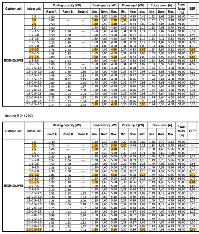

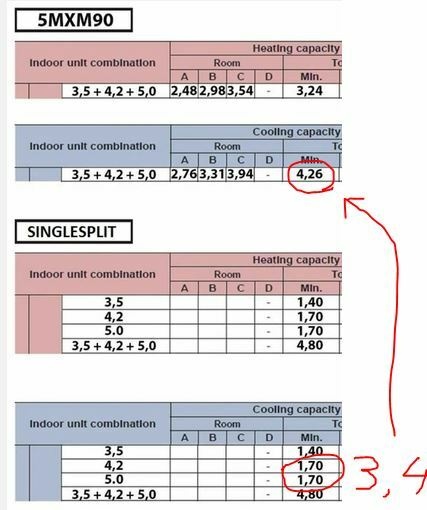

Nadat ik voor mezelf een tabelletje had gemaakt in DEZE POST met de de verschillen in specs tussen 3x MHI SRK35 singlesplit vs.3x MIH SRK35 in combinatie met een 8 kW multiunit kwamen er een paar interessante gegevens naar boven.
Nu heb ik eenzelfde tabel gemaakt voor een vriend van me die op dit moment ook bezig is met offertes voor een airco. In zijn geval gaat het om de Daikin Prefera 3,5 + 4,2 + 5,0 in singlesplits vs Daikin Prefera 3,5 + 4,2 + 5,0 in combinatie met een 9 kW multiunit.
Als ik deze en mijn eerder geposte MHI tabel zo bekijk, dan valt mij op dat ondanks de redelijk forse meerprijs van een multiunit je minder waar krijgt je geld.
Zie onderstaand bijvoorbeeld de maximale verwarmcapaciteit van 9,18 kW bij multisetup vs 17,70 kW via singlesplits. Dat is een verlies van bijna 50% aan potentieel opwekbare energie om te verwarmen via een multi, erbij rekeninghoudende dat de singlesplit setup ook nog eens vele malen goedkoper is.
Betaal je dan echt alleen meer voor een multi vanwege het feit dat je dan minder buitenunits hoeft te plaatsen, met de kanttekening dat je inlevert aan performance aan de topzijde?
Of mis ik mogelijk iets over het hoofd?

  • GermanPivo
  • Laatst online: 21:03
Woont ie in een kasteel ofzo? ;) Wat een hoog minimaal vermogen trouwens voor een 3,5 kW bij Daikin. Je zou ook bijna een 5 kW nemen ipv de 4,2 kW want die heeft een lager minimaal opgenomen vermogen
ThaBEN schreef op dinsdag 3 mei 2022 @ 08:02:
Notitie:
Er zijn meerdere combinaties van kamers mogelijk in deze multisetup, maar om de tabel niet onnodig uitgebreid te maken heb ik hier de focus gelegd wanneer een enkele unit in gebruik is + wanneer ze alle 3 tegelijk in gebruik zijn.
Er valt wat te zeggen voor maximaal vermogen, maar als je kijkt naar het minimale vermogen bij drie draaiende units is een multi veel efficienter.
Dit is dus precies het punt waarop het verschil gemaakt wordt: staan units vaak samen aan, dan is een multi efficienter. Verwarm/koel je incidenteel een ruimte, pak je beter een single. :)
Zo heb ik hier een multi met drie kamers; woonkamer draait altijd met verwarmen (kan daar minimale vermogen prima kwijt), werkkamer doet mee en slaapkamer waar nodig. Bij koelen is het andersom; slaapkamer (zolder op het zuiden) altijd, werkkamer altijd en woonkamer indien nodig.
En zo bijvoorbeeld in onze thuisbios waar we niet hoeven te koelen en verwarmen alleen op hele koude dagen of als we een film gaan kijken, dus daar hangt een single.
[ Voor 17% gewijzigd door GermanPivo op 03-05-2022 08:45 ]
  • R-B
  • Laatst online: 28-08 13:28
R-B
Blokkert
GermanPivo schreef op dinsdag 3 mei 2022 @ 08:19:
Maar: Dit geldt alleen als ze alle 3 aanstaan, dan is je minimaal vermogen in totaliteit hoger. Als je scenario's heb waar je maar 1 unit aan heb staan is het minimaal vermogen 1.4/1.7 bij single en bij multi split 3.24/4.26).
Of interpreteer ik dit verkeerd?
Ter vergelijking met een Multisplit MHI 8 kW, die heeft als ondergens 1.1kW
| NL | 2.2k Wp (ZW) | MHI SRC/SRK35ZS-W2 & ME MXZ-2F42+AP20+AP25 | MT E 5.12KWh | Home Assistant |

  • GermanPivo
R-B schreef op dinsdag 3 mei 2022 @ 08:32:
Klopt, in deze tabel is als ze alle drie stuks aanstaan. Bij gebruik van 1 unit heb je weer een andere ondergrens als het goed is, maar ben niet bekend met de combinatietabel van Daikin (is dat 1,7 kW?) :)
[ Voor 4% gewijzigd door GermanPivo op 03-05-2022 08:44 ]
  • R-B
R-B
Blokkert
GermanPivo schreef op dinsdag 3 mei 2022 @ 08:41:
Ja ok, als ze alle drie aanstaan dan verdeel je de minimale vermogen over 3 units (3.24 / 3 = 1.08), is dus wel beter..
Maargoed, als je vervolgens maar 2 of zelfs 1 unit aanzet met deze opstelling dan wordt het minimale afgifte in kW al vrij hoog en zijn de singles beter toepasbaar.
  • GermanPivo
R-B schreef op dinsdag 3 mei 2022 @ 08:48:
Yes, mee eens. Bij MHI is het verschil minder groot, dus dat is dan ook weer een andere afweging. Maar bij een multi is het sowieso beter als altijd minimaal 2 units aan staan.
  • ThaBEN
  • Laatst online: 19-10-2025
Maargoed, als je vervolgens maar 2 of zelfs 1 unit aanzet met deze opstelling dan wordt he minimale afgifte in kW al vrij hoog en zijn de singles beter toepasbaar
Dat is ook één van de manieren hoe ik ernaar kijk. Bij een situatie van 3 binnunits, neig dan ook om te zeggen dat wanneer de optelsom van 2 singlesplits nog altijd een lager minimumvermogen heeft dan de het minimum vermogen van de multisplit, dat dit wellicht geen verstandige keuze is. Tenzij je overtuigd bent dat je het merendeel van de tijd alle 3 de units tegelijk aan hebt staan.
En ook vind ik het belangrijk dat het minimum vermogen van de multi lager moet zijn dan het maximum vermogen van de zwakste binnenunit in je huis.
Zo had ik in mijn MHI multiunit opzet een minimum vermogen van 3,7 bij koelen. Terwijl ik dan 3x een 3,5 binnenunit had.
Als ik dan bijvoorbeeld in de zomer enkel 1 binnenunit (boven) wil hebben draaien gedurende de nacht om te koelen, dan zou dit al tot meer pendelgedrag leiden omdat de multiunit dan meer opwekt als dat de enkele binnenunit maximaal kwijt kan.
In dit Daikin voorbeeld is het zelfs zo dat wanneer je de 2 zwaardere binnenunits als singlesplit neemt om te koelen, dit nog altijd zuiniger is dan de minimum koelcapaciteit van de multi. Dan zou je al altijd met 3 units gelijktijdig moeten koelen om voordeel te behalen in multisplit, maar dan ben je misschien weer onnodig ruimtes aan het koelen waar je niet aanwezig bent. Het is dan de vraag wat daadwerkelijk "efficiënt" is :/
Afbeeldingslocatie: https://tweakers.net/i/ffjDx7GjxuWohyhe11-74TwyHc4=/full-fit-in/4920x3264/filters:max_bytes(3145728):no_upscale():strip_icc():fill(white):strip_exif()/f/image/sG8tY77Rny7MCCCgu86Uzx5X.jpg?f=user_large
[ Voor 18% gewijzigd door ThaBEN op 03-05-2022 09:17 ]

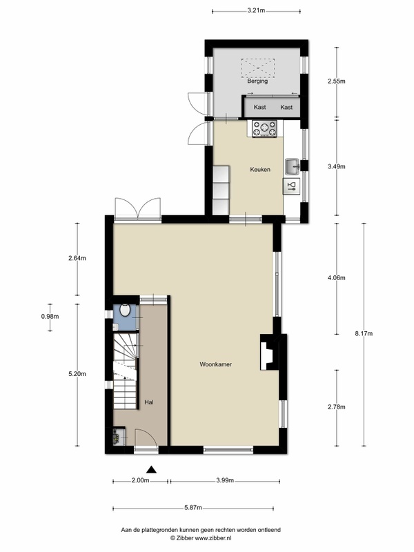

  • Oekol
  • Laatst online: 20:39
Oekol
waka waka hey hey
Huidige situatie
Dit zijn onze modellen:
FTXM35 (gang 1e verdieping)
FTXM20 (kantoor 2e verdieping)
3MXM52
Ik zie in de handleiding dat de buitenunit 2,0 + 3,5 + 3,5 kan.
oppervlakte woonkamer + open keuken
De kamer is open richting keuken toe:
8,20 meter bij 5,5 meter breed en 2,4 meter hoog
Keuken is ruim bemeten 2,75 x 3,30 (met eventueel plintverwarming wat aan kan)
130m3 is dan ook ruim bemeten voor de kamer.
Wat raden jullie aan om te doen? 3,5 om het boekje te volgen of er wel een zwaardere unit neerhangen onder het mom dat 3 tegelijk aan nooit gebeuren zal. Echt nooit.

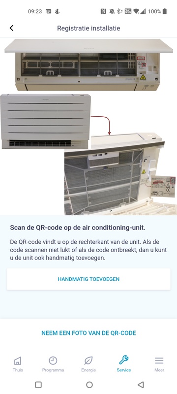

Sorry dat ik het zeg.. maar wat is de helpdesk en aftersales van daikin toch een ballen afdeling :(
Geen fatsoenlijk Nederlands antwoord op technische vragen, komt ook geen normaal antwoord meer terug als je aangeeft dat je het niet kan lezen.
De helpdesk waar je heen belt zegt Pim ook niks terug als je je vraag stelt over de combinatie tabellen. Puur omdat hij er echt geen verstand van heeft en stamelt dan maar geen idee stuur maar een mailtje als je vraagt of hij überhaupt nog aan de lijn is.
Klapper is als je mailt dat je de units niet kan registreren onder het kopje service in de Daikin onecta app.
Omdat ik dan ongeldige unit informatie krijg, terwijl wel alle typenummers in de selecteerbare lijst staan maar hij het serienummer niet pakt.
Nee dat kan niet in de app krijg ik dan te horen |:( |:( |:(
Waarom staat die mogelijkheid er dan in?!?! (Zie fotos)
Ik twijfel überhaupt of ze wel weten hoe hun app eruit ziet als ze dit zeggen. :( Afbeeldingslocatie: https://tweakers.net/i/zPmlwp5sMZtIp4OAhnZ5zXgXy5k=/x800/filters:strip_icc():strip_exif()/f/image/e4086J8oHfPjxTbjw935699i.jpg?f=fotoalbum_large
Afbeeldingslocatie: https://tweakers.net/i/nYWjlZe3-EK0gN7VphysGrtl-fU=/x800/filters:strip_icc():strip_exif()/f/image/WTkdr78M8fVZRLCECpoljSUJ.jpg?f=fotoalbum_large

Maak een foto van de QR van de buitenunit dan gaat het wel. Bij mij werkte het wel, en kreeg netjes de informatie van mijn units en de Daikin installateur, deze is overigens ook eerste aanspreekpunt bij vragen en niet Daikin zelf.

  • Soullancer
  • Laatst online: 28-08 16:01
Servee schreef op dinsdag 3 mei 2022 @ 09:45:
Helaas werkt niet, dit had ik al geprobeerd.
Ik gok als ik jou informatie zo lees, dat de installateur de units moet aanmelden ergens voor ze in het systeem komen te staan als herkenbaar?
Klopt, bij mij was het al netjes gedaan maar je kunt volgens mij om een aanmeld code vragen bij je leverancier om je unit te registeren. Ik ben echt tevreden met mijn installateur en nog niet 1 punt van discussie gehad.
Notitie:
Over multi units vs single splits, het maakt wel uit welk type buitenunit je hebt. Voor MHI heb je ook de W serie buitenunits die weer iets verder terug moduleren en een minimaal vermogen heeft van 1,1 kw en opgenomen elektrisch vermogen van 350 watt. Dat is toch vergelijkbaar met veel single split units. Behalve dan weer de ZSX die wel weer (onwijs) verder terug moduleerd tot 0,8 kw verwarmings vermogen en 150 watt opgenomen elektrisch vermogen.
Met zo’n beter type buitenunit scheeld multi vs single splits toch heel weinig denk ik, kwa gebruik. Zelfs als er vaak maar een unit in gebruik is. Hier bevalt die SCM W 71 in elk geval heel goed, en kunnen wij toe met een buitenunit voor 3 slaapkamer / thuiskantoor / hobbykamer binnenunits. Want elk een buitenunit zou misschien nog iets beter zijn, maar dan zou het met 6 buitenunits totaal wat vol worden aan onze zij gevel :9~
Nu hebben we er totaal 3 en met een toekomstige L/W unit erbij is het nog te overzien.
EDIT: Ik zie dat je in je vergelijkingspost al wel de W serie had, maar dan de 80 ZS-W. Deze heeft een minimum vermogen van 1,6 kw waarbij de 71 een stuk lager heeft van 1,1 kw. Terwijl 71 ook echt voldoende is voor 3 x 35 binnenunits. Tenzij het -25 gaat vriezen ;) Het max vermogen van 71 is nog steeds 9,4 kw dus dat is nog steeds een hele bak warmte!
[ Voor 5% gewijzigd door Gerco-M op 03-05-2022 12:36 ]

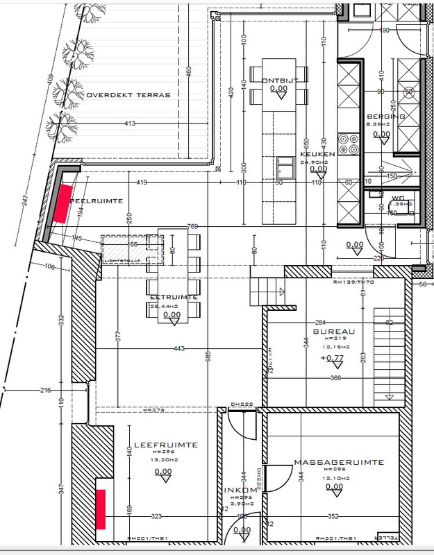

  • Faece
  • Laatst online: 28-06 19:01
Wat is precies je vraag waar je advies bij nodig hebt? Heb een offerte gekregen en wil weten of het niet overkill is en of het een goede prijs is
Hoeveel m3 inhoud? 180
Raamoppervlakte? achterkant huis zijn grote raampartijen van beneden tot boven, zo goed als geen muren
Bouwjaar woning? 1906. Oud gedeelte behoorlijk geisoleerd, nieuwe aanbouw volledig naar de normen van nu
Vloerisolatie? ja
Muurisolatie? ja
Soort bouw? vrijstaand huis
Jaarlijks huidige gasverbruik verwarming? 1800m3
Huidige type verwarming? vloerverwarming met propaangas
Wat is je hoofddoel? verwarmen beneden, in de zomer overal koelen als extratje
Heb je al een merk/type voorkeur? offerte is voor daikin
offerte :
2 Stylish Daikin 3.5kw, beneden.
Boven 1 stylisch 2 kw, en 2 classic vloermodellen 2.5. Vloermodellen omdat ik dan niet moet boren in mijn buitenafwerking.
buitenmodule (multisplit 9kw: 5MXM90N) op het dak
heb ik 2*3.5 nodig beneden ? En is die 9kw niet overkill ?

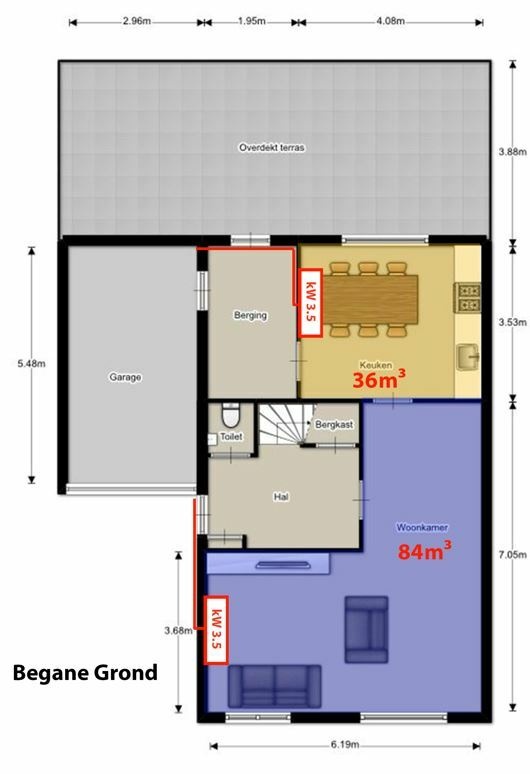

  • tvanorsouw
  • Laatst online: 26-08-2025
Beste mede-Tweakers,
Wij willen gezien de stijgende gasprijzen beneden een airco laten ophangen met als hoofddoel verwarmen in de winter. Daarnaast wekken we ongeveer 5000 KW aan stroom op en verbruiken we slechts 3600 KW, in werkelijkheid verbruiken we 10.000 KW per jaar en dit komt door een elektrische auto maar deze kosten krijg ik vergoed.
Nu weet ik niet zo goed of ik voor een 3,5 of 5 KW moet gaan. Het is een vrijstaande woning (bouwjaar 1930) waarvan de spouw niet geïsoleerd is (en dit helaas ook niet mogelijk is) en er is normaal dubbel glas aanwezig. De inhoud van de ruimtes is woonkamer 94 m3 + keuken 30 m3 = totaal 123 m3 (plattegrond hieronder toegevoegd). Richting de keuken zit een deur die afgesloten kan worden. We hebben ook nog gewoon een CV die zou kunnen bij-verwarmen maar uiteraard het liefst zo min mogelijk gezien de gasprijs en het overschot aan stroom.
De airco die ik op het oog heb is een Qlima SC5248 of 5232 omdat ik deze voor een aantrekkelijke prijs kan aankomen. Specificaties van het koel en verwarmingsvermogen zal ik hieronder toevoegen en alle specificaties kun je terug vinden via de link. Het verschil in prijs tussen de twee airco's is €260,-.
SC5248 5 KW
https://www.qlima.nl/asso...t-airconditioners/sc5248/
https://www.qlima.nl/prod...48_21_ENGLISH.pdf?index=1
Koelcapaciteit min (W) 1820
Koelcapaciteit (nom.) (W) 4600
Koelcapaciteit max (W) 6120
Verwarmingscapaciteit min (W) 1380
Verwarmingscapaciteit (nom.) (W) 3800
Verwarmingscapaciteit max (W) 6740
SC5232 3,5 KW
https://www.qlima.nl/asso...t-airconditioners/sc5232/
https://www.qlima.nl/prod...32_21_ENGLISH.pdf?index=1
Koelcapaciteit min (W) 2120
Koelcapaciteit (nom.) (W) 3200
Koelcapaciteit max (W) 4000
Verwarmingscapaciteit min (W) 1280
Verwarmingscapaciteit (nom.) (W) 2400
Verwarmingscapaciteit max (W) 4900
Wat is jullie advies?

Wat betreft de locatie zou ik in elk geval deze plek kiezen.
Afbeeldingslocatie: https://tweakers.net/i/T5vVQPCwnzPF039mXheQ-4Acjfw=/x800/filters:strip_icc():strip_exif()/f/image/hgnbbeVVBOQEVeAYVtUoof5z.jpg?f=fotoalbum_large
Ik durf geen inschatting te maken welke airco grootte geschikt is voor jou. De reden hiervoor is dat je spouwmuren niet geïsoleerd zijn, waardoor je wellicht een tandje hoger moet gaan dan gebruikelijk. Al helemaal indien je hoofddoel is om te verwarmen in de winter.
Ook zal je airco in de winter harder moeten werken, dus wellicht voor een iets bekender merk gaan, indien je budget het toelaat omdat in jouw geval de airco met name onder "stress situaties" zal komen te werken. Dan zou ik tussen die twee toch richting de 5 kW neigen.
Hoe zit het met het dak van de woning? Is die wel geïsoleerd, gezien warmte opstijgt en zonder goede dakisolatie gemiddeld 20% tot 35% van je warmteopbrengst verloren gaat via het dak.
Ik moet wel zeggen dat ik nog niet eerder van dit model airco gehoord hebt en welke prijsrange we dan moeten denken. Heb je een bepaald budget in gedachten voor je airco?

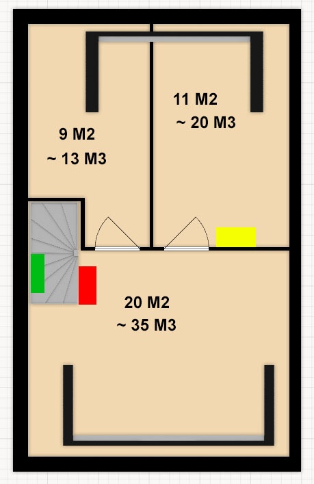

R-B schreef op vrijdag 29 april 2022 @ 08:57:
Als een tijdje met interesse dit topic aan het volgen, waarbij ik dus vaak het gevaar "pendelen" ben tegengekomen.
Nu ben ik zelf aan nadenken om lucht/lucht systeem op te hangen, voornamelijk 2 redenen:
  • We zijn zolder aan verbouwen, dus waarom niet een Airco! Geen losse verwarming meer maar een unit aan de muur. er komen twee grote dakkapellen.
  • Gasprijs! Waarom dan niet meteen ook de woonkamer en 1e verdieping? Want de meerprijs van Gas is schrikbarend...
Situatie. "Standaard" hoekhuis. Standaard redelijk geïsoleerd.
  1. Woonkamer
    Grote ruimte van 5.1m bij 10m (~51m2)
  2. 1e verdieping
    Verdeling in 3 slaapkamers + badkamer.
    5.1m bij 8m (~40 m2)
    Over algemeen 1 slaapkamer en badkamer die niet verwarmt/gekoeld hoeven te worden
  3. Zolder
    Voorzolder, 1 werkkamer en 1 opslag.
    5.1m bij 8m (~40 m2), maar met schuine delen en hoop glas
Voorstel
  • Multi-split systeem, Mitsubishi MHI Series
  • Unit in Woonkamer
  • Unit in trapgat 1e verdieping
  • Unit op zolder.
  • Buitenunit van 8kW
  • woonkamer binnen unit van 5kW
  • 1e verdieping binnen unit van 3.5kW.
  • Zolder binnen unit van 3.5kW.
In de praktijk zullen denk 2 units tegelijk actief zijn, bijvoorbeeld verwarmen woonkamer en deels 1e verdieping. Zolder verwacht ik nooit te verwarmen. Voor het koelen kan het wel alle drie zijn, maar zolder alleen wanneer nodig.
Het systeem is een aanvulling op de bestaande CV, deze behoudt ik (voorlopig) om het bijv. op 16/17 graden ondergrens te houden.
Graag jullie idee'n :)
Interessant die laatste paar pagina's, precies het gedeelte waar mijn keuzes ook over gaan.
Hier nog even mijn situatie in plaatjes.
Breedte van ~5.4 m binnenzijde muren.
Woonkamer lengte ~10 meter, 1e verdieping en zolder ~8 meter.
Woonkamer
Afbeeldingslocatie: https://tweakers.net/i/wO1fBV8mTg3t2m3D3jTky7Z2qSg=/x800/filters:strip_icc():strip_exif()/f/image/uTCoFOU5YoS9u5xMIWiQNGWW.jpg?f=fotoalbum_small
1e verdieping
Afbeeldingslocatie: https://tweakers.net/i/-LgGAYOpodKObfA0dffKTHOHGPs=/full-fit-in/4920x3264/filters:max_bytes(3145728):no_upscale():strip_icc():fill(white):strip_exif()/f/image/6AdaJCd4jcBtQuJmAHv99P9P.jpg?f=user_large
Zolder
Afbeeldingslocatie: https://tweakers.net/i/fazGbuE5DHOCIFFDkA8btSBA64o=/full-fit-in/4920x3264/filters:max_bytes(3145728):no_upscale():strip_icc():fill(white):strip_exif()/f/image/LfOv56osNbMNIMsB1WsAroTd.jpg?f=user_large

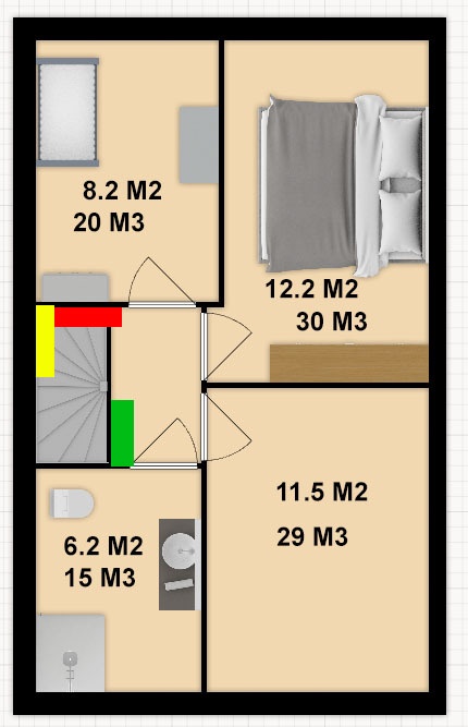

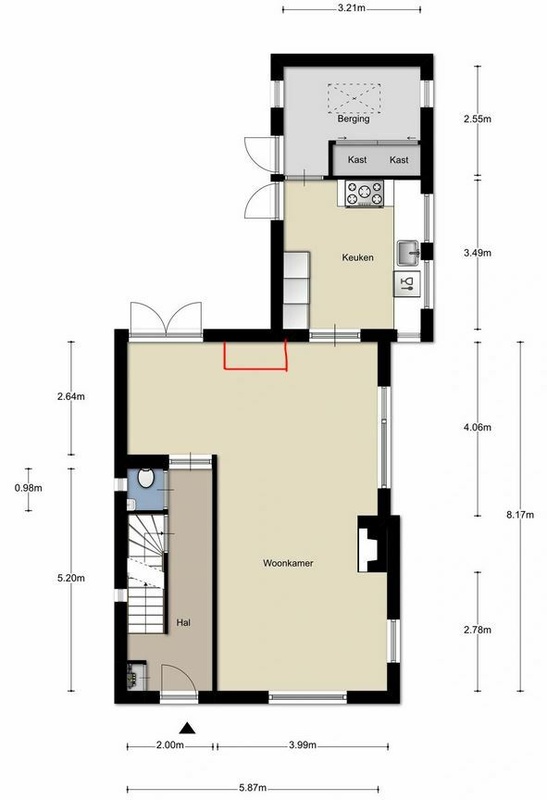

Uitgangspunten:
  1. Hoekhuis uit 1987, met spouwmuur isolatie van die tijd en dakisolatie buitenkant van die tijd
  2. Achtertuin op Noord-West, Noord-Holland
  3. Gebruik rond 1200 m3 gas per jaar, CV blijft voorlopig op laag standje meedraaien om de kou eruit te houden
  4. Dus redelijk geïsoleerd en woonkamer alles HR++.
  5. Zolder komen hagelnieuwe dakkapellen. Overige delen binnenkant worden aanvullend geïsoleerd.
  6. Woonkamer: grote ruimte van 130m3, veel zoninval laat op dag.
  7. 1e verdieping: Meerdere kamers, niet overal warmte / koelte nodig.
  8. Zolder: voorzolder/wasruimte 35m3 + werkkamer/hobby kamer 20m3. opberghok 13m3
In onze situatie geldt: Ik verwacht eigenlijk 2 van de 3 het vaakst samen te gebruiken.
  • Verwarmen: Vooral beneden en zolder (werk).
  • Koelen: juist zolder (werk) en 1e verdieping. Pas bij langdurig hitte ook beneden koelen.
De keuze valt sowieso op een MHI, alleen multi of single?
Discussie loopt hier al paar pagina's, hamvraag is. Hoe verwacht je ze te gebruiken? Altijd alle 3, of juist minder?
Singlesplit voordeel van goedkopere aanschaf, alleen heb je 3 units. Die wij in principe goed weg krijgen (zolder op dakkapel, andere 2 zijkant huis achter de poort.
Multisplit netjes 1 buitenunit, maar duurder, bij storingen geen verwarming, theoretisch minder maximaal vermogen.
In alle gevallen zit je nog met locatie van de binnen unit.
  • Woonkamer is vrij duidelijk. Daar hebben we weinig opties gezien Keuken
  • 1e verdieping, trapgat. Alleen welke variant handigst voor airflow? Groen zou niet kunnen volgens een installateur, daar kan je met hout wel de optie maken. [/i]
  • Zolder: In de hobby kamer beste (geel), omdat daar echt de warmte of koelte nodig is. Met deur open wordt de voorzolder beetje meegepakt. Andere optie is dan groen of rood.
Dus resume:
  • Multisplit: buitenunit van 8 kW. Beneden binnen unit 5kW, 1e verdieping binnen unit 3.5 kW en zolder binnen unit 3.5 kW. Multisplit 8kW heeft mooie minimale load rond de 1.1 kW
  • Singlesplit: Beneden set 5kW, 1e verdieping set 2.5 of 3.5 kW en zolder set 2.5 of 3.5 kW.
ik vindt het lastig om een keuze te maken wat handiger zou zijn, er komen nog andere installateurs langs.
Vloerisolatie? ja
Muurisolatie? ja
offerte :
Een 9 kW compressor heeft een vrij hoog minimum vermogen. Dat vermogen moet je maar net kwijt kunnen. Dat lukt in beginsel wel wanneer je meerdere binnenunits tegelijk gebruikt maar het is een hoop power waar het systeem mee komt aanzetten. Mijn advies zou zijn om twee multi-split systemen te nemen met een lager minimum vermogen.
Bij de keuken op de muur naar het bureau zou je eventueel en derde unit kunnen ophangen, 2,0 of 2,5 kW Benieuwd wat anderen hiervan vinden?
Die twee of drie units beneden kunnen dan bijvoorbeeld samen op een 2MXM52N of 3MXM52N en voor de drie units boven zou je een 3MXM40N kunnen nemen. Als de benodigde capaciteit hoog is dan kun je er ook een 3MXM52N van maken.
Wil je geen units in het bureau en de massageruimte? Daar volstaat in beginsel een 1,5 kW of een 2,0 kW als je wat meer vermogen wilt.

  • VidaR-9
  • Laatst online: 19:28
R-B schreef op dinsdag 3 mei 2022 @ 18:55:
Ah, interessant!
Heb jij ook een zolder? Gezien jij de rode optie heb interpreter ik dat als een ja. Verlies je geen warmte richting de zolder of valt dat allemaal wel mee?
Denk dat jij moderner / beter geïsoleerde situatie heb.
Dan is wel de 4.2 optie voor de 1e verdieping interessant, niet te zwaar dan? Of is hij geschikt gemaakt om gehele verdieping op gewenste temp te krijgen?
Warmte heb ik enkel nodig op m’n werkkamer. Dat is dan de kamer rechtsonder op jou plattegrond. Dus dat ligt qua luchtstroom dan precies goed. Ik heb verder nooit verwarming aan boven. Zal ongetwijfeld iets verliezen naar zolder, maar dat is prima voor mijn situatie.
4.2 genomen gezien de beperkte meerprijs tov 3.5. Wil alles vooral op warme dagen goed koel hebben bodem. En daarbij ook breder bereik met lagere minimale waarden. Hoop alles op minimale stand te kunnen laten draaien ivm luchtstromen en geluid.
[ Voor 4% gewijzigd door VidaR-9 op 03-05-2022 19:40 ]

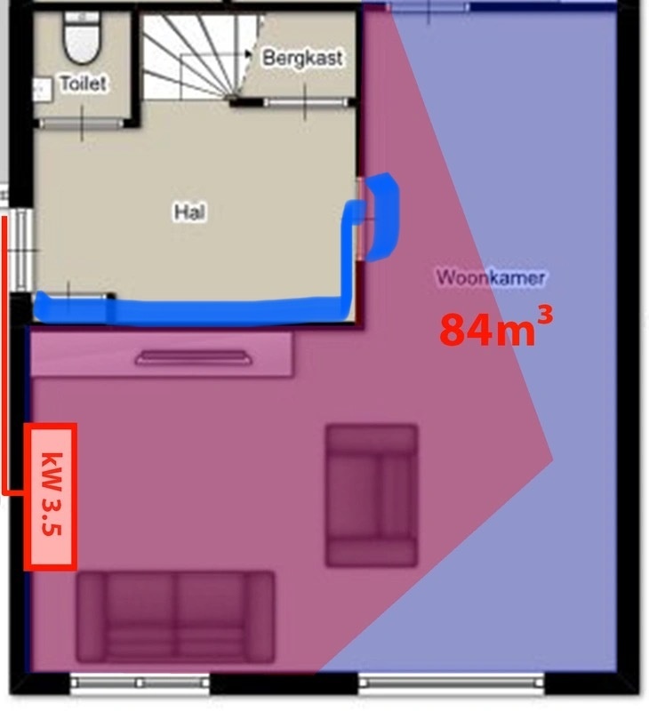

  • ThaBEN
MotorBeast schreef op dinsdag 3 mei 2022 @ 19:11:
En zeg het nogmaals: zo centraal mogelijk in de ruimte en niet de flow op je laten stromen. Ondanks wat ik hier zei is er toch iemand die dat wel gaat doen. Die komt van een koude (en warme :+ ) kermis thuis. Het is gewoon niet fijn om in de luchtstroom te zitten. Zet voor de gein maar eens een fohn op je gericht op 3 meter afstand. Dat ben je snel beu.
Over plaatsing gesproken, zie hieronder een foto van mijn woonkamer.
Indien je enige optie zou zijn om een airco in het groene vak te plaatsen, wat zou volgens jullie dan de beste plek zijn om hem te plaatsen?
Ik dacht zelf in het midden zodat hij ook gemakkelijker de ruimte om de hoek kan opwarmen of koelen.
Of is het zitten in de luchtstroom zo een issue dat ik hem beter rechtsboven in dat groene vak kan plaatsen? Dan zitten we minimaal in de luchtstroom maar neem aan dat het wel lastiger is om de rest van de kamer te verwarmen vanuit die positie.
Waar ergens in het groene vlak plaatsen?
Afbeeldingslocatie: https://tweakers.net/i/FkZRhHrQmumKflBoI2q6suam1vM=/800x/filters:strip_icc():strip_exif()/f/image/5zxe3znCxJlwjlObkHIH8BVz.jpg?f=fotoalbum_large
In rood de kijkhoek van foto en rest van de layout van de kamer.
Afbeeldingslocatie: https://tweakers.net/i/8Y1UTTf8mt2xvZs6oDqD11mZJaw=/x800/filters:strip_icc():strip_exif()/f/image/CIvd9Q5eG17HemLfBwxhhW2e.jpg?f=fotoalbum_large
PSVR Owner | PSN ID: ThaBEN_NL
  • MotorBeast
  • Registratie: Maart 2017
  • Laatst online: 02-08 21:22
ThaBEN schreef op dinsdag 3 mei 2022 @ 19:49:
Ik bedoelde ook jou. 8) In de hoek naast dat grote raam en hem dan schuin de kamer in laten blazen. Dan word jij blij. :Y Niet in dat groene vlak. :N Buitenunit voor je gevel in in de hoek binnen op die lange muur plaatsen. Geen wind op je kop en je verwarmt de hele kamer. En koelt de hele kamer egaal.
VidaR-9 schreef op dinsdag 3 mei 2022 @ 19:40:
Dat had je met een 2 nog makkelijk gered.
[ Voor 23% gewijzigd door MotorBeast op 03-05-2022 20:10 ]
  • Servee
Sowieso nooit in een hoek plaatsen ivm warmteophoping bij je unit, als dat de enige plek is dan in t midden van de muur, recht vooruit laten blazen met lamellen vast vooruit. Of links
op de foto op dat stukje muur als dat past.
Ik zou m daar (groene vlak) nogmaals nooit ophangen vanwege wind én geluid zeker omdat die dan nog eens in een “trechter” hangt en het geluid ook niet weg kan daar.
Edit: volgens mij heb je een veranda of serre aan de complete achtergevel als ik me niet vergis dus dat is ook geen optie.
[ Voor 18% gewijzigd door Servee op 03-05-2022 20:19 ]

  • ThaBEN
MotorBeast schreef op dinsdag 3 mei 2022 @ 20:04:
Dat vermoeden had ik al O-)
Ik kan echter enkel in het groene vlak iets plaatsen. De ideale muur welke jij aanwijst is de gedeelde muur met de buren en de muur met de ramen betreft de voorgevel die grenst aan de straatkant.
  • Servee
ThaBEN schreef op dinsdag 3 mei 2022 @ 20:22:
Even out of the box, kun je niet door je hal heen? En dan de unit boven de kamerdeur hangen?!
Dan heb je wel een goot maar in de hal, niet heel fraai maar beter dan in je kamer, heb je geen enkel last van geluid, en geen wind. Daarnaast kan de unit mooi naar beneden blazen en kun je na het douchen meteen je haar drogen :P
Afbeeldingslocatie: https://tweakers.net/i/zcM-VLrD0T3OxWP6r4A0yEUlemo=/full-fit-in/4920x3264/filters:max_bytes(3145728):no_upscale():strip_icc():fill(white):strip_exif()/f/image/xB3yNqfAxd0W8FCoWKbi3Yfg.jpg?f=user_large
Afbeeldingslocatie: https://tweakers.net/i/91eR1RkQADSEzyTz8QzM5nlITao=/full-fit-in/4920x3264/filters:max_bytes(3145728):no_upscale():strip_icc():fill(white):strip_exif()/f/image/6l0LWAn8V1w6k2F0CAzo5Ys9.jpg?f=user_large
[ Voor 4% gewijzigd door Servee op 03-05-2022 20:31 ]
Daikin FTXM35R/RXM35R
  • ThaBEN
Servee schreef op dinsdag 3 mei 2022 @ 20:10:
Dit is hoe de keuken er ongeveer uitziet (oude foto's van Funda met indeling van de vorige bewoners). Betreft geen serre of veranda, maar een keuken die later is bijgebouwd aan de woning :)
Afbeeldingslocatie: https://tweakers.net/i/bVlPVn9YYOo0kcDazIAh-Kfrj9E=/800x/filters:strip_icc():strip_exif()/f/image/JAiPFVeEpOVM0Dm5MHzuH4DE.jpg?f=fotoalbum_large
Afbeeldingslocatie: https://tweakers.net/i/dj0-YYfoV5NWoZ4tLAwYz23hAeE=/800x/filters:strip_icc():strip_exif()/f/image/CZFSN1KoxNWgQjjTYo9diohC.jpg?f=fotoalbum_large
De openstaande deur is degene welke grenst met de woonkamer. De airco komt te hangen op de plek waar dat rek met specerijen en keukengerei aan de muur hangt op de onderste foto.
Afbeeldingslocatie: https://tweakers.net/i/8FDJFvE1mNQaWbPxm19GvnU7XTo=/full-fit-in/4920x3264/filters:max_bytes(3145728):no_upscale():strip_icc():fill(white):strip_exif()/f/image/z7Rq2aU1XJoTWqtwShaSQRPr.jpg?f=user_large
[ Voor 6% gewijzigd door ThaBEN op 03-05-2022 20:42 ]

  • ThaBEN
Servee schreef op dinsdag 3 mei 2022 @ 20:27:
Hmmm interessante optie. Eens over nadenken. Er zitten nog een paar uitstekende muurtjes in de hal waardoor dat niet direct mogelijk is, maar een kabelgoot over het plafond in de hal is misschien een optie....
  • Servee
ThaBEN schreef op dinsdag 3 mei 2022 @ 20:34:
Dat moet kunnen, hou er wel rekening mee ivm natuurlijk afschot als je omhoog gaat na je airco dat je dan mogelijk wel een condenspompje nodig hebt indien je over het plafond gaat maar als er verder geen opties over zijn zou ik de unit daar ophangen als ik jou was.
  • MotorBeast
Maakt dat nu uit dat het een gedeelde muur is en ja een unit voor de gevel. Ik zie het probleem niet.
Als je hem schuin de kamer in laat blazen is die hoek geen enkel probleem. Maar je zou hem ook verder die muur op kunnen plaatsen. Tja, dan heb je een goot op de muur. Schilder die goot in de kleur van de muur en hij valt weg. Heb ik op mijn slaapkamer ook gedaan.
Edit: condenspompen vermijden. Extra geluid en vroeg of laat gedonder mee. ;)
NB: toch wel erg dat installateurs die er zogenaamd verstand van hebben dit niet verzinnen. 8)7 Vertrouwen is goed, controleren is beter! (Hatseflats :+ ).
[ Voor 7% gewijzigd door MotorBeast op 03-05-2022 20:48 ]
  • ThaBEN
MotorBeast schreef op dinsdag 3 mei 2022 @ 20:45:
Dat zou betekenen dat ik de kabels/goot niet aan de andere kant van de muur kan plaatsen. Want dat is de woonkamer van de buren :9
Een goot over de muren in onze woonkamer is voor mij een no-go. De muur uitfrezen is ook geen optie.
Bij ons in de gemeente mag je geen buitenunit plaatsen op de voorgevel van je woning, welke grenst aan de straatkant.
Vind ik persoonlijk ook niet zo een mooi aanzicht, zelfs al zou het wel mogen.

  • Servee
Klopt maar gezien de voordelen zou ik in dit geval er toch voor kiezen, dan maar een pompje stuk na paar jaar en die hangt toch in de hal hoor je niks van.

  • MotorBeast
ThaBEN schreef op dinsdag 3 mei 2022 @ 20:49:
Bij ons in de gemeente mag je geen buitenunit plaatsen op de gevel welke grenst aan de voorgevel (straatkant) van je woning.
Als je hem dus in de hoek hangt heb je misschien 20 cm goot. Poeh poeh. En die unit mag echt wel voor de gevel. Zo niet, vraag je vergunning. Wordt een leuke zaak anders met half NL die overgaat op hybride en L/W. Er zijn er al zat die hem voor de gevel hebben. Is jouw tuin. Niet die van de gemeente. Wil je een mooi gezicht of een top functionerend systeem? Ik zou het wel weten en na een tijdje valt jouw die units echt niet meer op. Alles went. ;)
Servee schreef op dinsdag 3 mei 2022 @ 20:49:
Jouw optie is ook mooi. Waarom langs plafond? Muurtjes binnen kan je gewoon doorheen boren toch? Geweld jongen. :+
