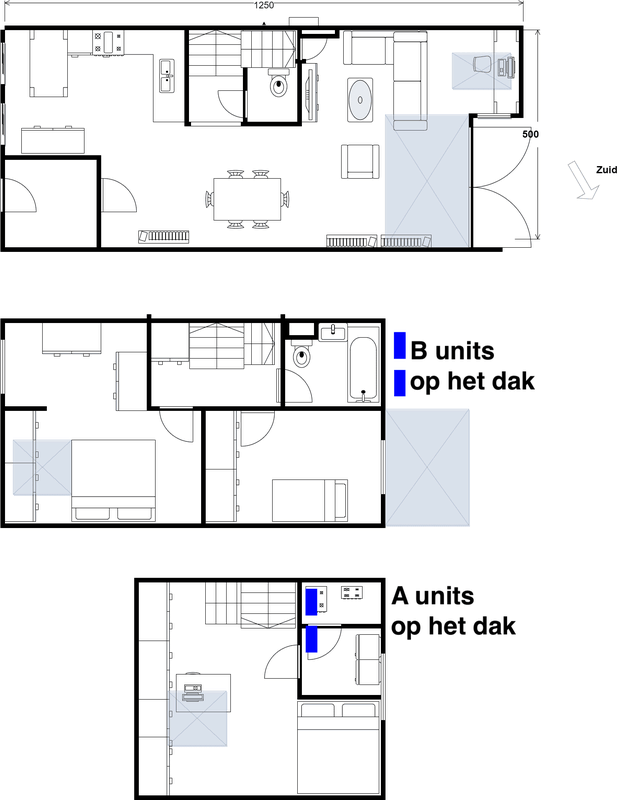

Ga ik met deze setup geen last krijgen van wind van de airco verwarming als we op de bank zitten? Airco kan enkel op de zwarte balkjes gemonteerd worden. Als iemand een betere plaatsing weet hoor ik het graag?

rwijnhov schreef op zondag 1 mei 2022 @ 11:05:
Ik heb een vergelijkbare situatie, waarbij ik door gebrek aan plaatsingsopties de gok maar neem en hij ook gedeeltelijk over de zithoek gericht zal staan. Je kunt de vinnen van de airco zowel horizontaal als verticaal afstellen. Daarmee kun je waarschijnlijk wel een combinatie vinden zodat je er geen last van hebt bij de bank.
Tevens verwacht ik dat wanneer je op tijd begint met koelen/verwarmen, zodat de gewenste temperatuur (nagenoeg) bereikt is voordat je op de bank gaat zitten, de airco nog maar minimaal zal hoeven te werken omdat hij dan enkel de temperatuur in de kamer op peil hoeft te houden. Dat zal mogelijk ook leiden tot minder luchtverplaatsing dan wanneer hij actief is aan het koelen/verwarmen.

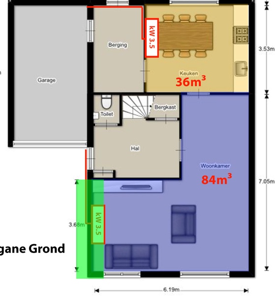

Ik zal er rekening mee proberen te houden. Oplossing zal dan alleen in de indeling van mijn woonkamer moeten komen te liggen. De plaatsing van de airco kan ik helaas niet wijzigen.
Enkel de groen gemarkeerde muur is beschikbaar voor de woonkamer.
Afbeeldingslocatie: https://tweakers.net/i/lelNycPr42aRA98P2UL1zPGqj08=/full-fit-in/4920x3264/filters:max_bytes(3145728):no_upscale():strip_icc():fill(white):strip_exif()/f/image/LGMcgYkrScvdoTFEwgq7F8Er.jpg?f=user_large
Notitie:
De banken staan in werkelijkheid iets anders dan op deze schets. Er is een tweezitsbank welke tegen de groen gemarkeerde muur aan staat. Deze wordt voornamelijk gebruikt door gasten.
De bank aan de onderzijde (recht tegenover de TV) betreft een driezitsbank waar wij het merendeel van de tijd op zitten.
De bank aan de rechterzijde van de tekening bestaat niet in onze woning :)

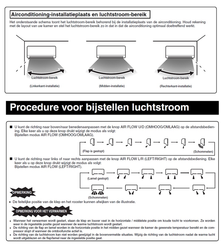

Ik hoop dat ik met de verschillende standen van de vinnen de windrichting net genoeg kan manipuleren dat we er geen last van hebben. Er zijn in elk geval een hoop opties beschikbaar bij MHI SRK-ZS serie volgens de handleiding.

@ThaBEN
MHI zijn heel goede units dus dat gaat echt wel goed komen hoor. Net als iedereen hier gewoon de eerste weken lekker spelen met alle opties en dan vind je vanzelf wat voor jullie perfect werkt kwa comfort en warmte en efficiency.
Als je vlakbij de unit je bank hebt dan kan je de luchtstroom gewoon rechtuit laten gaan zodat je die helemaal niet merkt. Het geluid hoor je dan nog het meeste, maar ook dat valt enorm mee. Zeker als je op continu bedrijf draaid en de unit na verlopen van tijd gewoon lekker terug moduleerd. Ik heb hier de 71 SRK - ZS tegenover de bank schuin boven de TV en we kunnen hier de luchtstroom ook perfect regelen om die zoveel of zo weinig als we willen te voelen.
Wat ook heel goed kan helpen is een simpele plafond ventilator. Die kan de warmte heel goed verspreiden zodat je MHI minder hard hoeft te werken om de warmte naar beneden te “duwen” (warmte wil graag hoog blijven) en je meer comfort van de warmte hebt en ook meer rendement. En op de allerlaagste stand is er ook praktisch geen “tocht” eigenlijk maar voel je wel de warmte wat meer tenminste zodat die niet bij het plafond blijft hangen.

Ok dan heb ik het nu zo bedacht. Iemand nog aanvullingen of andere mogelijkheden? Rood zijn de airco units. Zwart alle montage mogelijkheden. En in de keuken die 20 houden of toch de 35 laten installeren. De prijs is precies het zelfde.
Afbeeldingslocatie: https://tweakers.net/i/Rsp2tTMfDUZBrrFS9TmHfwRyziY=/x800/filters:strip_icc():strip_exif()/f/image/lMvBlhoPzUaVYwPaGIAIaad4.jpg?f=fotoalbum_large
[ Voor 8% gewijzigd door rwijnhov op 02-05-2022 11:30 ]

  • ThaBEN
  • Laatst online: 19-10-2025
rwijnhov schreef op maandag 2 mei 2022 @ 11:29:
Ik zou dan in de keuken ook 35 kiezen. Specs aan de onderzijde zijn gelijk als die van de 20 en je hebt daarmee wel gelijk hogere specs aan de top zijde, indien je die ooit nodig hebt.
PSVR Owner | PSN ID: ThaBEN_NL

Somethingsin schreef op maandag 2 mei 2022 @ 15:26:
Weet iemand of het mogelijk is om (oude, jaren 80) Brink-luchtverwarmingskanalen te gebruiken om een L/L warmtepomp op aan te laten sluiten?
We zijn geen gigantisch fan van de luchtverwarming, en zouden graag overstappen op iets dat
- energiezuiniger is
- minder herrie maakt, vooral als het 's winters vroeg in de ochtend aanslaat om het huis op temperatuur te krijgen
- koelen is ook wel fijn, zeker nu we een serre op het zuidoosten erbij maken.
Vloerverwarming is een optie (we gaan beneden toch verbouwen), maar dan moeten we dus boven gelijk meenemen, en de aanleg van een volledig water-afgifte systeem lijkt behoorlijk prijzig, en dan kan je nog steeds niet echt goed koelen.
De Brink-installateur zegt dat ze liever geen koel-installatie aansluiten omdat de kanalen daar te krap bemeten voor zouden zijn. Zou ik hem wel kunnen vervangen door een kanaal-airco-achtig systeem voor verwarmen (en een beetje koelen)?
Zo niet, moeten we dus met losse airco's werken (en de kanalen eventueel 'misbruiken' voor een balansventilatiesysteem?). Wat zouden jullie aanraden voor aantal units (als hoofdverwarming) voor een rijtjeshuis van 120m3?
Ik zat zelf te denken aan een redelijk formaat single split beneden, die door het open trappenhuis ook de overloop en de vooralsnog weinig gebruikte zolder mee kan nemen. Die zal het meeste werk doen, dus dan is de efficiëntie van een single denk ik wel de extra buitenunit waard. De badkamer heeft elektrische vloerverwarming, die hopelijk voldoende is als hoofdverwarming.
Maar: wat doen we dan met de 2 slaapkamers op de eerste?
Van wat ik gelezen heb, is en losse unit voor een kleine (8-10m2?) slaapkamer al snel overkill, en krijg je dan last van herrie omdat het ding steeds aan en uit gaat. Dat wil ik precies vermijden. Hoe zit dat bij een grotere kamer (iets van 20m2)?
Kunnen we één unit op de overloop doen en de warmte via roosters/mixfans in de slaapkamers krijgen, of van de ene slaapkamer naar de ander?
Zodra je een verwarmingssysteem ook wilt gaan gebruiken om te kunnen koelen dan ga je te maken krijgen met condensatie. Koele lucht zal zorgen voor condens en als je kanalen daar niet op zijn berekend dan roesten ze op een gegeven moment weg. Dit lijkt mij het eerste onderwerp om uit te zoeken.
Het is wellicht geen slecht idee om op de overloop een kanaalunit te monteren waarmee je tegelijk de twee slaapkamers en de badkamer kunt koelen of verwarmen. Als de kanalen min of meer toegankelijk zijn, wellicht moet je het plafond op de overloop openbreken, dan kun je daar een kanaalunit monteren en de laatste paar meter kanaal naar iedere kamer vervangen door een kanaal dat is voorzien van thermische isolatie zodat het condensatieprobleem wordt aangepakt. Gezien de afmetingen van de kamers zal een 2,5 kW of 3,5 kW kanaalunit op de overloop kunnen volstaan. Maar bij mijn weten beginnen kanaalunits doorgaans pas rond de 4,2 kW?
Belangrijk om te weten is dat warme lucht stijgt en koude lucht daalt. Een unit op de begane grond zou de 1e etage in beginsel mee kunnen verwarmen maar niet kunnen koelen. Een unit op de 1e etage kan de begane grond wel meehelpen koelen maar niet verwarmen.
Een tekening zegt meer dan duizend woorden. Als je een schets kunt maken van de situatie dan kunnen mensen in dit topic je beter helpen. Vermeld ook duidelijk oriëntatie en de inval van zonlicht, hoeveel vierkante meter glas elke ruimte (bij benadering) heeft en ook hoe het staat met de isolatie van ramen en muren. Begin of eind 80er jaren wil ook nog wel eens een verschil maken in isolatiewaarde. Is er dubbel glas en wanneer is het (ongeveer) geplaatst?

FrankHe schreef op maandag 2 mei 2022 @ 16:24:
m'n buurman zei dat hij dat ook te horen had gekregen ook, maar de Brink-man (van dezelfde installateur) zei dat het daar neit door kwam, maar door de capaciteit :shrug:
Hierbij een plattegrondje, van hoe we het gepland hebben. Serre en dakramen in grijsblauw-doorzichtig. Indeling beneden nog ernstig onder voorbehouwd, nog niet echt over nagedacht
R-waarde dak 3,2 volgens de bouwtekening, of dat inderdaad (nog steeds) zo is...
R-waarde wanden 2,1, (volgens mij slecht aangebracht en zo lek als en mandje) maar die willen we IIG aan de achterzijde van buiten na-isoleren.
R-waarde vloer 2,5 (het stukje bij de serre zal wel meer worden?)
Overal in ieder geval dubbel glas. Plaatsingsjaar nogal wisselend, gedeeltelijk wellicht nog origineel, maar ik zie in één dakraam bijvoorbeeld 2002 staan). In de aan te bouwen serre en de achtergevel komt minstens HR++. Afhankelijk van budget doen we de voorkant beneden ook.
Afbeeldingslocatie: https://tweakers.net/i/K6Qr2ix3OVLKdANiN2MMS0O3qr0=/x800/filters:strip_exif()/f/image/T1CglQlKYfFmowFahKEmUmRm.png?f=fotoalbum_large
De kanalen voor de woonkamer komen van het stookhok op zolder door de koof in de badkamer en woonkamer naar beneden onder de bodem. Ik gok dat de kanalen naar de slaapkamers ergens onder de zoldervloer lopen, maar geen idee waar. Ze monden uit boven de deuren (en in de grote slaapkamer ook 'het hoekje om', daar zat ooit een duer naar een kleinere slaapkamer die bijgevoegd is)
-'sin

Somethingsin schreef op maandag 2 mei 2022 @ 17:55:
Heb je houten vloeren of is het beton? Zijn er buren langs de lange zijde van de woning?
Klopt mijn aanname dat je op de 2e etage een plat dak hebt en bij "A" buitenunits op het dak kwijt kunt? Of op het platte dak van de begane grond bij B? Voor het geluid en leidingverloop is A wellicht handiger, wanneer je nog van plan bent om PV op het dak van de 2e etage te leggen dan is B wellicht verstandiger.
Afbeeldingslocatie: https://tweakers.net/i/r8LTJoqkvvwaaTxiul-iiNhWcjk=/x800/filters:strip_exif()/f/image/l0OYTYSRPpRpsYofvCdDVIDO.png?f=fotoalbum_large
Als je de luchtverwarming gaat demonteren dan zal je een mechanische ventilatie moeten realiseren voor de badkamer, WC en keuken of is die er al?
Of balansventilatie nuttig en realiseerbaar is hangt heel erg af van de situatie ter plekke. Je kunt ook kiezen voor mechanische afvoer en natuurlijke toevoer via luchtroosters in de gevel. Balansventilatie kent meer onderhoud, ten minste twee maal per jaar de filters vervangen en ten minste iedere twee jaar alle kanalen (laten) reinigen.

FrankHe schreef op maandag 2 mei 2022 @ 19:32:
Houten vloeren (behalve begane grond, die is beton) met flink veel tussenruimte. Hele huis is van hout, inclusief gevelbekleding. En ja, buren aan beide lange zijden.
Helaas nauwelijks plat dak. Aan de achterzijde (bij A en B ) helemaal niet. Bij B loopt een stuk schuin dak tot ongeveer 1.80 op de eerste verdieping. In theorie kan dat 'weg'. Is nu loze ruimte, dus zouden we af kunnen platten, maar dat klinkt duur.
Daarboven zouden ze wel aan de gevel kunnen, helemaal bovenaan de eerste verdieping. Daar willen we keralit op doen.
Recht daartegenover, aan de voorzijde, is het enige stuk plat dak, een dakkapel van ongeveer 4m2.
Edit: We hebben ook een (zeeeer klein, misschien een meter diep) stukje eigen grond voor het huis, wellicht kan daar ook nog wat.
Die was er, maar de loodgieter die dat heeft losgekoppeld om de badkamer te verbouwen vertikt het om dat weer aan te sluiten nadat ie z'n geld had. We improviseren nu maar met raampjes open af en toe. Er loopt nog afvoerkanaal naar de wc en badkamer, niet naar de keuken, die komt op een nieuwe plek.
Wel heel erg fijn dat er iemand meedenkt, thanks!

  • klompje65
  • Laatst online: 18-05-2025
Ik heb graag jullie advies over (met name) het verwarmen van onze benedenverdieping (huis uit 1998). Mijn oog is daartoe gevallen op de Daikin Ururu Sarara vanwege zijn hoge efficientie (SCOP, etc.). Nu zijn er niet zo heel veel mogelijkheden om een binnenunit te hangen en de meest voor de hand liggende optie is hieronder getekend. De vraag is met name o de warmte ook echt alle plekken gaat bereiken of dat dat een utopie is. De doorgang naar de keuken is bijvoorbeeld open maar ik vermoed dat de warmte daar niet zo maar heen gaat. De eetkamer is slechts het hoekje om dus ik hoop dat daar de warmte nog wel aankomt? Dan blijft de vraag nog over het vermogen... ik lees dat de Ururu behoorlijk goed verwarmt. Ik heb nu een 5.0 kW als offerte maar misschien is een 3.5k W al wel genoeg. Als ik de simpele rekensom neem voor alleen de woon+eetkamer: 40 * 135, dan zit ik toch al aan 5.4 kW. Maar is dit wel realistisch? Enige ervaringen van Ururu gebruikers? Mijn dank is groot!
Afbeeldingslocatie: https://tweakers.net/i/17pxHLOfprlH4jMBR8fi1y3ncSc=/800x/filters:strip_icc():strip_exif()/f/image/NkvUjJI4eLdnbLox4d0nltvF.jpg?f=fotoalbum_large

Voor 75 m3 (ongeveer 25-30 m2 afhankelijk van plafondhoogte) lijkt dat me veel te veel. Als die niet heeel ver kan terugmoduleren gaat hij dan steeds aan en uit, afhankelijk van het merk/model kan dit nogal storend zijn, schijnt. 2.5 kw zou ruim voldoende moeten zijn, volgens mij
