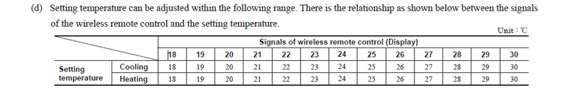

Hartox schreef op maandag 11 april 2022 @ 13:29:
Als je voor een airco gaat, kijk dan wel goed of je hem op 10 graden in kunt stellen. Bij MHI is de minimum temperatuur bijvoorbeeld 18 graden.
Waar vind je dat? Op de site van MHI staat geen info wat dat betreft. Ook in de brochure kan ik het niet vinden. Of ik lees de tabellen niet goed uit, dat kan ook. Is sowieso voor een leek niet doen, omdat je niet exact weet wat het nu allemaal is.
Afbeeldingslocatie: https://tweakers.net/i/jijXb6cpMymvnToOgUObr92jy3s=/800x/filters:strip_icc():strip_exif()/f/image/Q9ZZ4oBsGFOYIe7M9jTlzqkE.jpg?f=fotoalbum_large

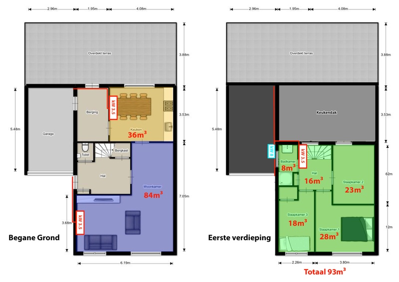

ThaBEN schreef op woensdag 27 april 2022 @ 12:59:
"Niet te groot" is natuurlijk een relatief begrip :P
Zijn dit een beetje realistische indicaties van een gemiddeld geïsoleerde woning?
Of is dit wellicht vanuit de praktijk gezien alsnog aan de ruime kant bemeten, omdat men natuurlijk een bepaalde zekerheid wil geven aan de consument?
Voor ruimtes to 50m³ --> 2,0 kW
Voor ruimtes to 60m³ --> 2,5 kW
Voor ruimtes to 85m³ --> 3,5 kW
Voor ruimtes to 120m³ --> 5,0 kW
Waardes afkomstig van www.mhinederland.nl
Waanzinnige lijstje, als je deze tabel hanteerd bij een goed geisoleerde woning dan weet je zeker dat je te groot zit.
Ik verwarm 160m3, installateurs vonden een 5.0kW aan de krappe kant, uiteindelijk voor een 3.5kW gegaan :+
De 3.5 houdt het bij stevige vrieskoude heel makkelijk op 20.5

robkrekel schreef op donderdag 28 april 2022 @ 09:11:
Staat in de technische manual:
Afbeeldingslocatie: https://tweakers.net/i/WHasQwSvT8rsXjpOzu7JJnhEOpw=/800x/filters:strip_exif()/f/image/m34PvOcM0qYR2ALF4RcEooVC.png?f=fotoalbum_large
òÓ - MHI SRK-35-ZSX

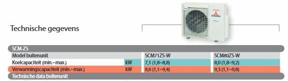

Bovendien is zowel de SEER als de SCOP hoger en hij is stiller. Wel zijn zowel de binnen- als buiten unit een stukkie groter.
Koel capaciteitSEERWarm capac.SCOPMax dB(A)Afm.binnenAfm.buiten
SRK 50ZS-WT5,0 (1,3~5,5)75,8 (1,6~6,6)4,660290x870x230540x780x290
SRK 35 ZSX-WT3,5(0,9~4,5)9,54,3(0,8~6,8)5,158305x920x220640x871x290
Verschil is behoorlijk maar kan tot nu toe niemand vinden waar het minder kost. Maar je hebt gelijk apparaat is niet alleen duurder vanwege minder geluid.

De unit accepteert wel waardes lager dan 18 alleen het setpoint wordt altijd minimaal 18 graden. Ik heb het "opgelost" door de kamertemperatuur een offset te geven van 3 graden. Als het binnen 20 graden is stuur ik via MQTT dat naar de airco als 23 graden. Dus als de airco op 18 staat wordt het 15 graden in huis, dat is voor mij een prima minimum. Nadeel is wel dat je max ook afneemt mocht je er ook mee willen koelen. Als je een offset van 8 graden neemt is de maximumtemperatuur nog maar 22 graden..

Ben bang dat wanneer je 10 graden via de Tado er naar toe stuurt de MHI airco 18 graden als setpoint set..

Ja, dat zou kunnen. Ben wel bang dat de airco dan met zijn maximale vermogen gaat verwarmen omdat hij een delta T van 8 graden heeft.. Maar dat hoeft niet erg te zijn :)

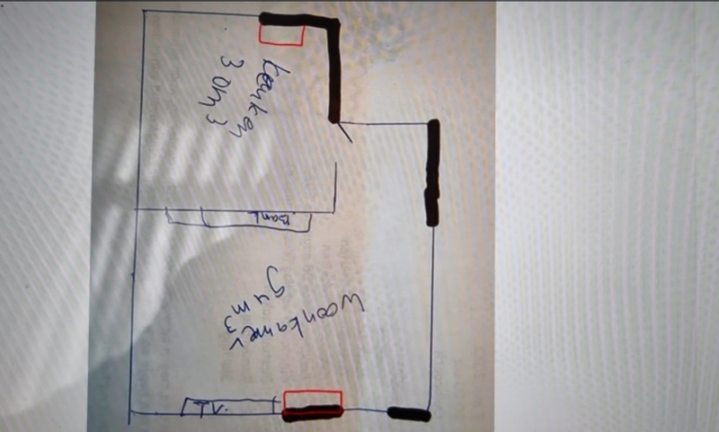

wat is nou eigenlijk een goede verhouding, beter een maatje groter nemen zodat hij makkelijk de ruimte koelt en niet steeds op hoog vermogen moet draaien en de binnen fan hoger ( du smeer lawaai ) of gewoon een unit zoals m3 eisen en dat zou voldoende moeten zijn.
zelf heb ik de neiging om een unit groter te nemen dus 3500 in plaat svan 2500

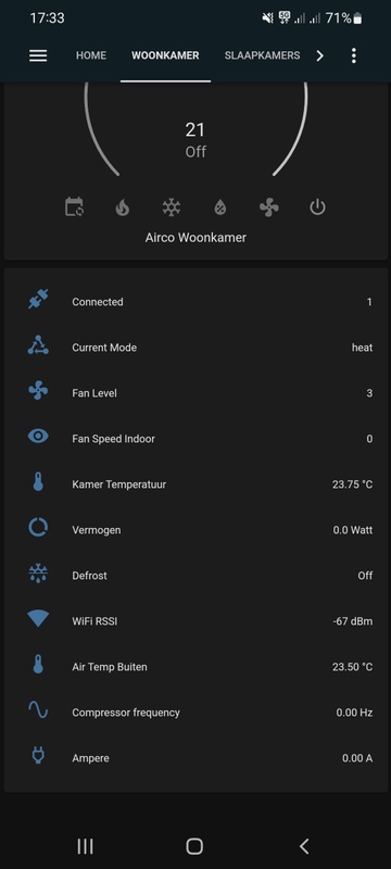

De room temperature die mijn airco aangeeft MHI-35ZS-W is een stuk hoger dan de werkelijke kamer temperatuur, nu bijna 3 graden.. ( airco staat niet aan) is dat een normaal verschijnsel??
ik lees het uit met MHI-AC-Ctrl en dat volgende topic "MHI-AC-Ctrl - Troom"

  • MotorBeast
  • Registratie: Maart 2017
  • Laatst online: 02-08 21:22
Chatslet schreef op donderdag 28 april 2022 @ 13:19:
Gat door de buitenmuur kun je beter met kit dicht maken. Met pur kun je op den duur vochtproblemen krijgen.
PUR is geen enkel probleem. Hier hangt de boel al jaren gedicht met PUR. En mijn kozijnen zijn naast en tussen de stelkozijnen ook gewoon gepurt. Waarom zou je vochtproblemen krijgen? Je spouw blijft gewoon ventileren. Spijkers op laag water zoeken ......
D3LTA schreef op donderdag 28 april 2022 @ 18:53:
goed wat glaswol indrukken is ook een goede optie
ik heb nog wel een andere vraag
Hele topic staat hiermee vol. Offset instellen, plaats unit, zoninstraling, warmte van een tv bijvoorbeeld etc etc etc
[ Voor 46% gewijzigd door MotorBeast op 28-04-2022 19:04 ]
  • D3LTA
  • Laatst online: 27-08 18:20
Serieus ja? Mhh op offset had ik niet gezocht
Thanks

Welke waarde geeft de "load" van de airco aan? Wil graag berekenen op hoeveel % van de capaciteit hij actief is.
  • Hartox
  • Laatst online: 26-08 21:10
Dat is de frequentie van de compressor.
òÓ - MHI SRK-35-ZSX
  • D3LTA
Hartox schreef op donderdag 28 april 2022 @ 22:32:
Waar vind ik de min - max dan van frequentie, ben technische handleiding aan doornemen, zie een max van 8000 maar lijkt me wel heel hoog dus of dat correcte waarde is betwijfel ik.

Als een tijdje met interesse dit topic aan het volgen, waarbij ik dus vaak het gevaar "pendelen" ben tegengekomen.
Nu ben ik zelf aan nadenken om lucht/lucht systeem op te hangen, voornamelijk 2 redenen:
  • We zijn zolder aan verbouwen, dus waarom niet een Airco! Geen losse verwarming meer maar een unit aan de muur. er komen twee grote dakkapellen.
  • Gasprijs! Waarom dan niet meteen ook de woonkamer en 1e verdieping? Want de meerprijs van Gas is schrikbarend...
Situatie. "Standaard" hoekhuis. Standaard redelijk geïsoleerd.
  1. Woonkamer
    Grote ruimte van 5.1m bij 10m (~51m2)
  2. 1e verdieping
    Verdeling in 3 slaapkamers + badkamer.
    5.1m bij 8m (~40 m2)
    Over algemeen 1 slaapkamer en badkamer die niet verwarmt/gekoeld hoeven te worden
  3. Zolder
    Voorzolder, 1 werkkamer en 1 opslag.
    5.1m bij 8m (~40 m2), maar met schuine delen en hoop glas
Voorstel
  • Multi-split systeem, Mitsubishi MHI Series
  • Unit in Woonkamer
  • Unit in trapgat 1e verdieping
  • Unit op zolder.
  • Buitenunit van 8kW
  • woonkamer binnen unit van 5kW
  • 1e verdieping binnen unit van 3.5kW.
  • Zolder binnen unit van 3.5kW.
In de praktijk zullen denk 2 units tegelijk actief zijn, bijvoorbeeld verwarmen woonkamer en deels 1e verdieping. Zolder verwacht ik nooit te verwarmen. Voor het koelen kan het wel alle drie zijn, maar zolder alleen wanneer nodig.
Het systeem is een aanvulling op de bestaande CV, deze behoudt ik (voorlopig) om het bijv. op 16/17 graden ondergrens te houden.
Graag jullie idee'n :)

Jouw plannen lijken heel erg op die van mij, alleen heb ik voor Daikin gekozen onwille van de installateur.
Wat de CV betreft, als je deze op 16 graden zet, dan gaat die nooit draaien, een goed huis koelt nooit zo ver af.
Ik ga de stooklijn van de CV aanpassen en de temperatuur begrenzen op bv 50 graden (en dan nog een paar radiatoren dicht draaien), en bovendien een beetje met de tijd spelen.
Dat kost geen geld, en als het niet werkt pas je gewoon aan.

Ik denk niet dat je nog veel gas nodig hebt haha, een 80ZS-W verwarmt voor 9,3 (1,1~9,8) kW. Mooi ding, wist niet dat deze grote units tot 1.1 kW terug kunnen. De LG "5.3 kW" hier zegt 1.2/6.3/7.3 kW (min, nom, max) en heeft dus een hoger minimum vermogen.
Ik wou eerst zeggen, doe een maatje kleiner, maar 1.1 kW raak je echt wel kwijt in een grote hoekhuis, dat is maar ~3 m3 gas (1.1x24 uur/9 kWh per m3) bij 24 uur lang draaien. En op max vervangt het makkelijk 20 m3 gas per dag, dat is heel veel.

Doet me ook denken aan mijn uiteindelijke keuze. Gisteren is voor de 2e maal de adviseur langs geweest omdat ik bij nader inzien toch de overstap van LG naar Mitsubishi Heavy Industries wilde maken. Met name vanwege het geluid en zuinigere compressor. Na een goed gesprek zijn we tot de volgende definitieve conclusie gekomen.
1x MHI 35ZS-W Keuken
1x MHI 35ZS-W Woonkamer
1x MHI 35ZS-W Bovenaan trap
1x MHI SCM80ZS-W Multiunit
3x WF-RAC Wi-Fi Module (2022 model)
Totaalprijs €6729,- inclusief installatie
Afbeeldingslocatie: https://tweakers.net/i/3dBbbwKEcPIEnYk1amy3lmpo0TM=/800x/filters:strip_icc():strip_exif()/f/image/k8X8tSpqVZ1CSwqypYs28BSD.jpg?f=fotoalbum_large
Toelichting
In de keuken had gemakkelijk een kleiner model gekund. Echter zoals eerder was aangegeven klopt het dus dat de 3,5 kW in zijn laagste stand in zijn energieverbruik zuiniger is dan alle andere modellen (Zie tabel) en mogelijk dus ook minder last van pendelen. Het prijsverschil met de 2,5 kW was slechts iets van €100.
Afbeeldingslocatie: https://tweakers.net/i/30tzW7oci5L3IEp0cgIftpk-6ps=/800x/filters:strip_exif()/f/image/AfEHYZau7k7UVcBsihhPe6FA.png?f=fotoalbum_large
Bovendien zal de keukenunit in deze setup meehelpen om de woonkamer te verwarmen waardoor de benedenverdieping vanuit 2 tegenovergestelde locaties wordt aangestuurd, wat mogelijk helpt tot een gelijkmatigere temperatuur verdeling in vergelijking met een enkele 5 kW die ik in de woonkamer wilde plaatsen in mijn originele plan, voor de gehele benedenverdieping.
Tevens bewust gekozen om niet hoger te gaan dan 3,5 kW omdat bij MHI dit de grootste unit is die nog altijd op 19 dB kan draaien in zijn laagste stand.
Het was financieel, praktisch en esthetisch niet te doen om op de bovenetage in elke kamer een unit aan te leggen, daarom uiteindelijk toch maar gekozen voor een enkele unit boven de trap.
Indien ik voor een soortgelijke setup zou gaan met LG moest ik volgens de adviseur denken aan circa €5800 Dat zou zonde zijn voor het prijsverschil, gezien de MHI in een beter kwaliteitssegment zit en de LG meer geluid produceert.
Opzich waren wij relatief zuinig met gas, maja die nieuwe prijzen zet je wel aan het denken.
En dit model lijkt technisch zeer aantrekkelijk inderdaad.

Gefeliciteerd!
Heftige setup met de SCM80 met een minimaal vermogen van 1.5kW bij deze opstelling. Ben benieuwd wat de ervaringen gaan zijn.
Ik was in deze situatie zelf voor een multi op de BGG gegaan en een single op de 1ste verdieping.
Wat zijn je overwegingen geweest als ik vragen mag?

In eerste instantie had ikzelf een 2.0 of 2,5 op het oog voor in de keuken. Doordat ons huis niet super goed is geïsoleerd en de keuken als het ware de zwakste schakel is en het prijsverschil van circa €100, zijn we alsnog uitgekomen op de 3,5 kW voor de keuken.
Dit dan met de bedoeling dat deze tevens de woonkamer zal helpen verwarmen. De keukenunit en woonkamer zullen dan beide ook bijna altijd gelijktijdig aan staan.
Het betreft een woning van 1965 waarbij de keuken een uitbouw betreft met een plat dak. Ramen zijn standaard dubbelglas (géén HR+). We hebben de spouwmuren laten isoleren en het puntdak van het huis goed laten isoleren. De isolatiestaat van de uitbouw keuken is ons niet bekend. Is in de jaren 80/90 bijgebouwd gokken wij.
Boven is het meer de prioriteit dat deze de temperaturen enigszins leefbaar houdt. Hoeft niet zo nauwkeurig als beneden, maar als die in de zomer al een paar graden kan verlagen en in de winter een beetje warmte kan creëren wanneer we gaan slapen is dat al voldoende. Tevens werk ik 3 dagen in de week vanuit thuis op 1 slaapkamer boven. Dus ook overdag zal hij op deze dagen in gebruik zijn.
Nu ik er over nadenk had boven inderdaad wellicht ook een singlesplit kunnen zijn.

Afbeeldingslocatie: https://tweakers.net/i/o4n-aiw2NBMi-zGQgxafsItVikM=/x800/filters:strip_icc():strip_exif()/f/image/GV2eK7w5pA5fCxAtX1KCEap0.jpg?f=fotoalbum_large
Woonkamer gepurd.
Die is nu beter, alleen nu laat de werkkamer op de tweede verdieping het afwegen en is jammer in temp

rwijnhov schreef op maandag 25 april 2022 @ 22:01:
Heb even wat advies nodig situatie vrijstaande woning 1988, matige isolatie, hr++, 32 zonnepanelen.
Zolder= infraroodpanelen
1e verdieping 5kw mitsubischi inverter airco 4 jaart oud.
Badkamer = infraroodpaneel
Nu ben ik aan het kijken om de rest van het huist ook van het gas te halen met airco.
Keuken 31m3 woonkamer 95m3. Nu had ik het plan om in de keuken en woonkamer ook 2 airco's te plaatsen:
Keuken de SRK35ZS-w + SRC35zs-w
Woonkamer de SRK50ZS-w + SRC50ZS-w
Zou dit een goede combinatie zijn voor deze twee ruimtes om ook bij vorst goed te kunnen verwarmen. Of een andere combinatie. Zou het wel graag bij mitsubishi of daikin willen houden en single splits. WIe heeft advies?

Als je één unit rechts op de muur doet tegenover de keuken opening dan bereik je de keuken en de woonkamer. Kanttekening is dan wel dat deur open moeten blijven staan, evt. kan je de keuken nog bijverwarmen met een infrarood paneel?
De ruimte is qua inhoudt beperkt, ik zou dat met een 3.5kW wel aan aandurven, zeker met een ZSX (ik doe 160m3 met een 3.5kW ZS).
Als je voor zekerheid wilt lekker voor een MHI 5.0ZSX gaan, deze kan net zover terug als een MHI 3.5 maar levert wel 4.5kW bij -10 :)

De keukendeur zal wel eens dicht zijn. Denk aan huiswerk kinderen etc. Daarom dacht ik aan een 3,5 kw unit in de woonkamer en 2kw keuken en dan zo geplaatst. En dan de srk35zs-w en de srk20zs-w die kan ik voor 3000 samen geplaatst krijgen.
Afbeeldingslocatie: https://tweakers.net/i/KsPSnYja0HScqbz97OnPVzmG8XU=/800x/filters:strip_icc():strip_exif()/f/image/0CB7xXKKma79AjMg7D9P78gS.jpg?f=fotoalbum_large
Lijkt mij een prima alternatief! Je zou ook nog een winter kunnen kijken of een IR paneel volstaat en dan evt. later alsnog een 2.0 ophangen.
Aan de andere kant, die 3000 euro is scherp geprijsd :)
[ Voor 4% gewijzigd door revolution-nl op 29-04-2022 23:16 ]
Vroemt met EV | 10.000WP | 14kWh Thuisaccu | 2x MHI SRK/SRC 35 ZS | LG-WH27s Boiler
  • rwijnhov
  • Laatst online: 24-08 07:53
Plus aan de keuken zit nog een bijkeuken vast dus daar gaat koude lucht vandaan komen dus keuken moet actief verwarmd worden. Heb dan ook nog een 5kw mhi op de 1e verdieping hangen en Ir panelen op de zolder. Enkel badkamer en bijkeuken zijn dan nog onder actieve heating. Badkamer wilmik nog een Ir paneel hangen.
Plenkske schreef op vrijdag 29 april 2022 @ 15:48:
De tabel laat een combinatie van binnenunit en buitenunit zien. Met daarbij de vermogens etc.
Echter jij hebt nu een redelijk grote buitenunit waardoor deze tabel niet meer geldig is.
Die laagste stand van de 3,5 in die tabel ga je dus niet halen. Je had dus prima een 2,5 of 2,0 kunnen pakken voor de keuken.
Wellicht had je dan ook één model lagere buitenunit kunnen nemen.
Maar ik ben het wel eens met @revolution-nl dat 2 buitenunits nog beter zou zijn.
Hmm, ik ben toch van plan om maandag maar even terug te bellen en die optie te bespreken met de installateur. Dus een multiunit voor de twee MHI 35ZS-W op de benedenverdieping en een single split voor de MHI 35ZS-W boven in de hal.
Ook mede omdat ik me nu realiseer dat de MHI 35ZS-W units bij hun met single split verkocht worden voor €1799,- per stuk inclusief installatie. 1799 x 3 = €5397
Terwijl ik nu €6199 betaal om alle 3 de units op één 8 kW multiunit aan te sluiten. Dat is meer dan €800 verschil in prijs... Dan wil ik gelijk informeren waar dit prijsverschil in zit in verhouding met performance/efficiëntie.

Ter info hier nogmaals het plaatje van wat mijn huidige situatie en het voorstel dat er momenteel ligt.
Huidig voorstel:

Een buitenunit als SCM80 is in verhouding een stuk duurder dan een kleinere (scheelt bijvoorbeeld €1300 euro met een SCM50). Dus dat prijsverschil is makkelijk te verklaren. ;)
Je hebt sowieso minimaal een SCM45 nodig om 2x een 3,5 kW aan te kunnen sluiten. Anders een SCM50, maar een 45 gaat met deze combinatie terug tot 250 Watt opgenomen vs. 290 Watt voor de 50 (een SCM60 kan ook nog, want doet hetzelfde als de 50 maar iets hogere max).

Waarom zou je dan niet gewoon 3x een single-split plaatsen?
Een SCM45 zou bij een multi voor de bgg prima passen (, maar zelfs met de SCM45 heb je een minimaal vermogen van 1.3kW , bij twee units is dat 2kW .de SCM50 heeft alweer een hoger minimaal vermogen)
Met een single split is dat 0,9kW en1.8kW, minder kans op pendelen, efficienter, meer top vermogen, geen kans op bleeding, als een unit stuk gaat zit je niet in de kou. Enige nadeel is dat je drie buiten units kwijt moet maar het lijkt erop dat die prima op het dak van de garage kwijt kunnen?

revolution-nl schreef op zaterdag 30 april 2022 @ 10:30:
Dit idee spreekt mij nog het meest aan als ik dat zo lees.
Even resumerend, het enige voordeel van een multiunit is dus minder buitenunits op je woning + minder stroomverbruik indien je vaak meerdere binnenunits tegelijk hebt aanstaan?
Persoonlijk verwacht ik namelijk wel dat minimaal 2 (of alle 3 de) units vaak gelijktijdig aan zullen staan.
Al vind ik minder kans op pendelen en efficiëntere werking (grotere range aan kiesbaar afgiftevermogen) een belangrijkere factor dan stroomverbruik.
PSVR Owner | PSN ID: ThaBEN_NL

@ThaBEN Pendelen ga jij toch niet voorkomen. Hoe denk jij dat te voorkomen met bijvoorbeeld een keuken van maar 36m3? Dat is binnen no time opgewarmd (en zeker in deze tijd van het jaar). Ik heb beneden een single en boven een multi. Beide pendelen. Gelukkig maar, betekent dat mijn huis goed is geisoleerd. Maar singles lopen altijd mooier. Maar in dit topic is pendelen een vies woord. Ik zou me er niet te druk om maken. Edit: je koelkast pendelt ook. Daar hoor ik nooit iemand over. O-)
Ik zou in de keuken en boven de kleinst mogelijke unit hangen. Zeker in die hal boven gaat die unit nooit lekker zijn warmte en koude kwijt kunnen. Een 3,5 is daar echt een nogo. Die in de keuken zou ik weglaten en gewoon de deur openlaten permanent. Dan kan je gewoon met 1 3,5 af. En die unit in de woonkamer hangt daar verkeerd. Bij je zithoek ga je niet blij worden om constant in de luchtflow te zitten. Plaats die in het midden van die lange muur. Heb je een veel betere warmteverdeling ook.
[ Voor 3% gewijzigd door MotorBeast op 30-04-2022 13:00 ]

MotorBeast schreef op zaterdag 30 april 2022 @ 12:39:
Ik zou in de keuken en boven de kleinst mogelijke unit hangen. Zeker in die hal boven gaat die unit nooit lekker zijn warmte en koude kwijt kunnen. Een 3,5 is daar echt een nogo. Die in de keuken zou ik laten en gewoon de deur openlaten permanent. Dan kan je gewoon met 1 3,5 af. En die unit in de woonkamer hangt daar verkeerd. Bij je zithoek ga je niet blij worden om constant in de luchtflow te zitten. Plaats die in het midden van die lange muur. Heb je een veel betere warmteverdeling ook.
Eens met @MotorBeast wel met een kleine nuance. Je hebt pendelen en pendelen. Indien de unit pendelt omdat de temperatuur van de kamer word bereikt bij hogere buiten temperaturen is dat normaal gedrag en niet te voorkomen. Mijn unit gaat uiteindelijk ook uit, om vervolgens op de laagste stand opnieuw te proberen setpoint aan te houden. Vanaf 14+ graden zit hier vaak enkele uren tussen het pendelen.
Indien de (te zware) unit in een te kleine ruimte hangt dan krijg je ongewenst pendelen. De unit gaat dan als een relais functioneren en bij elke opstart meteen weer uit voordat er überhaupt voldoende warmte in de buitenunit is opgebracht. Gevolg; het word dus niet warm/koud. Effect; een niet werkende unit en een geïrriteerde gebruiker ;)
Daikin FTXM35R/RXM35R

@ThaBEN De unit in de woonkamer kan inderdaad beter op een iets andere locatie. De lange muur zou zeker ideaal zijn maar als dat kwa leidingen wat lastig wordt zou het ook nog kunnen op de muur naar de hal. Dan merk je de warmte wel iets minder, maar het geluid is dan ook minder ;)
De unit in de keuken kan zeker kleiner maar als je het budget er wel voor hebt, dan wel doen. Het zou ook zonder kunnen, maar de warmte gaat niet echt lekker door de deuropening dus is het daar wel altijd iets kouder. Als je er verder niet verblijft is dat misschien niet erg, maar super comfortabel is het niet.
Als je 3 x single split kan doen kwa prijs en buitenunits dan werkt dat voor jouw situatie iets fijner denk ik ja, het moduleerd iets verder terug (minder pendelen) en iets efficienter. Had je ook de ZSX units overwogen? Die zijn nog iets stiller en efficienter dan de ZS serie. Ik heb hier een ZSX 35 als single split en dat is hier mijn favoriete unit, boven de multi split ZSX of single split 71 ZS. Die 35 ZSX is zoooo stil en efficient en ver modulerend. Ik heb er nul omkijken naar kwa werking. Pendeld zelden.
Weteringbrug ZO 9.900WpNW 6.270WpTotaal 16.170Wp — 5 x MHI L/L (SCM / SRK / ZSX)

Bedankt voor het meedenken allemaal. We wonen in een "twee-onder-een-kap" woning, waarbij de rechterzijgevel gedeeld is met de buren. Om die reden kan er helaas niets aan deze muur bevestigd worden zonder de kabels/leidingen in de woonkamer te hebben hangen. Enkel de gevels aan de linkerkant en bovenzijde van de schets zijn beschikbaar.
Ik heb een zoontje van bijna 4 en een hond die regelmatig de route tussen de woonkamer en de tuin bewandelen. Tuin ligt nog noordelijker dan het overdekt terras en is niet zichtbaar op de schets. Daardoor is het niet mogelijk om die keukendeur permanent open te houden zonder dat ik gelijk temperatuur ga verliezen omdat de achterdeur naar buiten dan ook regelmatig open staat wanneer de hond of mijn zoon in de tuin is.
Zodoende koos ik ervoor om zowel in de keuken als in de woonkamer een unit te hebben hangen. Dan kan ik beide individueel bedienen en warmte proberen te behouden in de woonkamer, ongeacht of de achterdeur open staat of niet. Dan heb ik nog altijd de optie om de keuken gauw apart even op te warmen in de winter als de achterdeur heeft opengestaan, gezien deze ruimte tevens als 'eetkamer' dient, zonder hiervan afhankelijk te zijn van enkel de temperatuur in de woonkamer.
De ZSX ligt helaas buiten mijn budget. Heb een potje waarmee ik de airco's en verschillende andere projecten in huis moet doen waarbij ik nu al richting de max zit met de huidige setup :9
Ik ga dit weekend gebruiken om na te denken en maandag maar definitief een knoop doorhakken. Uiteindelijk zal er geen perfecte setup bestaan en lijken er net zoveel verschillende meningen en motivaties te bestaan als leden in dit topic, waarbij de focus kan variëren op (een mix van) rendement, comfort, kostenbesparing of minimaal gasverbruik.
Hoe meer ik hier leer, hoe meer ik besef dat ik minder van het onderwerp en alle verschillende onderliggende nuances begrijp dan ik initieel dacht. :D
