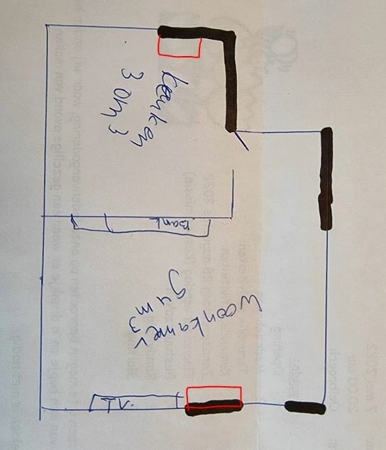

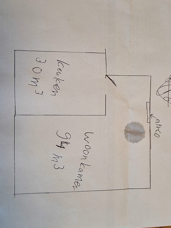

Heb even wat advies nodig situatie vrijstaande woning 1988, matige isolatie, hr++, 32 zonnepanelen.
Zolder= infraroodpanelen
1e verdieping 5kw mitsubischi inverter airco 4 jaart oud.
Badkamer = infraroodpaneel
Nu ben ik aan het kijken om de rest van het huist ook van het gas te halen met airco.
Keuken 31m3 woonkamer 95m3. Nu had ik het plan om in de keuken en woonkamer ook 2 airco's te plaatsen:
Keuken de SRK35ZS-w + SRC35zs-w
Woonkamer de SRK50ZS-w + SRC50ZS-w
Zou dit een goede combinatie zijn voor deze twee ruimtes om ook bij vorst goed te kunnen verwarmen. Of een andere combinatie. Zou het wel graag bij mitsubishi of daikin willen houden en single splits. WIe heeft advies?

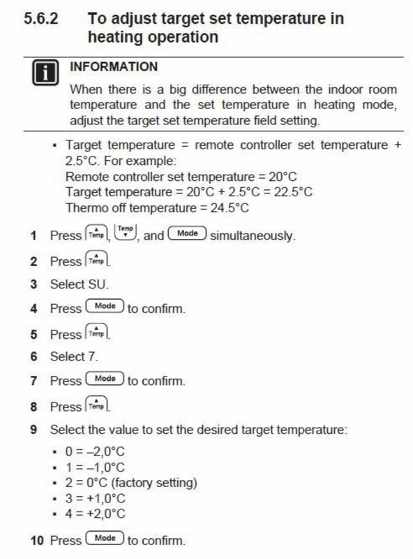

Als ik het goed heb begrepen werkt de lagere setpoint dus enkel in de "verwarmen" stand. Bij koelen kun je de voorgedefinieerde setpoint dus niet wijzigen?
En je doet dit dus enkel indien je het idee hebt dat de airco te lang blijft doorgaan met verwarmen.
Indien benodigd ga ik dit in de woonkamer toepassen, omdat daar ook de Nefit Slimme Thermostaat van mijn CV installatie aan de muur hangt. Dan ga ik proberen om de kamertemperatuur welke de thermostaat aangeeft zo dicht mogelijk te laten matchen met de ingestelde temperatuur van de Airco, mochten deze van elkaar afwijken.
En nog iets waar ik nieuwsgierig naar ben, komt het wel eens voor dat er een firmware update beschikbaar is voor een airco unit?
Indien ja, hoe doe je deze installeren? Kan dit via Wi-Fi (indien je een Wi-Fi module bezit bij een MHI)?

Na dit topic gelezen te hebben twijfel ik weer. De keuken is met een deur verbonden aan de woonkamer. Waar de airco komt te hangen blaast deze rechtstreeks in die opening. Dan zou de total ruimte op een 125m3 komen. Misschien een enkele 5kw aanschaffen. Of toch 1 3,5kw voor in de woonkamer en nog een losse 2.5 in de keuken? Volgens mij is mijn eerdere 5kw + 3.5kw veel te zwaar. De woonkamer heeft overigens wel veel glas
rwijnhov schreef op maandag 25 april 2022 @ 22:01:

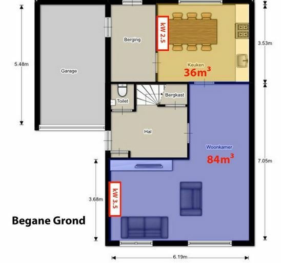

rwijnhov schreef op dinsdag 26 april 2022 @ 14:33:
Ik heb eenzelfde scenario voor de benedenverdieping. Heb toch maar gekozen voor een 3,5 kW in de woonkamer en een 2,5 kW in de keuken. Die in de keuken zal ik ook richting de deuropening van de woonkamer laten blazen wanneer we niet in de keuken zijn.
Reden dat ik voor 2 kies is dat deze individueel minder geluid produceren dan een 5 kW. En daarnaast kan het wellicht sneller/gelijkmatiger op temperatuur komen indien de woonkamer vanuit 2 verschillende zijdes wordt bediend.
Ook voor het zeldzame geval dat een airco unit defect zou raken, dan heb je nog altijd 1 waarmee je gedeeltelijk de ruimtes kan bedienen.
Volgende maand gaan ze geplaatst worden. :)
Afbeeldingslocatie: https://tweakers.net/i/n5RcFsOWmhLpKsynxvdCvlqCaIg=/full-fit-in/4920x3264/filters:max_bytes(3145728):no_upscale():strip_icc():fill(white):strip_exif()/f/image/ErmcoNmYKyo3ISxXwRO5unen.jpg?f=user_large
PSVR Owner | PSN ID: ThaBEN_NL
  • rwijnhov
  • Laatst online: 24-08 07:53
Dit is de situatie en daar moet hoe dan ook een airco unit gemonteerd worden ivm de plaats.Afbeeldingslocatie: https://tweakers.net/i/GiBb2Kl2fuCzY5MYYQB4lNY_vyM=/x800/filters:strip_icc():strip_exif()/f/image/XjlQkFbb1jAnXK57IJGPEPzq.jpg?f=fotoalbum_large

rwijnhov schreef op dinsdag 26 april 2022 @ 14:49:
Dit is de situatie en daar moet hoe dan ook een airco unit gemonteerd worden ivm de plaats.[Afbeelding]
Komt op dezelfde plaats van je schets een 3,5 kW te hangen en dan nog een 2,5 kW aan de muur aan de bovenkant van je schets?
En zijn er bijvoorbeeld scenario's waardoor de keukendeur wel eens lang dicht kan staan?
Bijvoorbeeld een kind dat daar huiswerk maakt, of een vrouw die nog wel eens lang kan telefoneren en dan daar gaat zitten zodat de mensen in de woonkamer niet gestoord worden o.i.d.?
Ik zeg niet gelijk dat ik uit ervaring spreek, maar zijn wel scenario's waardoor het een meerwaarde kan hebben om 2e unit te hebben >:)

  • rwijnhov
Ok aangevuld plaatje. Bank en tv zijn nu ook er in gezet. En overal waar de zwarte lijn staat kan een airco opgehangen worden. Dus waar zouden jullie ze plaatsen? En hoe zware units. Verwarming als hoofddoel. Op de 1e verdieping hangt al een 5kw unit op de overloop en infraroodpanelen op de zolder. Badkamer krijgt tzt ook een infraroodpaneel. 32 zonnepanelen.
Afbeeldingslocatie: https://tweakers.net/i/-ozsdFE-wS0kekaMFwIk3gaHYRA=/x800/filters:strip_icc():strip_exif()/f/image/ic4DnfO8oClu1n8aM2A3x41V.jpg?f=fotoalbum_large
[ Voor 10% gewijzigd door rwijnhov op 26-04-2022 15:17 ]

rwijnhov schreef op dinsdag 26 april 2022 @ 15:09:
Ok aangevuld plaatje. Bank en tv zijn nu ook er in gezet. En overal waar de zwarte lijn staat kan een airco opgehangen worden. Dus waar zouden jullie ze plaatsen? En hoe zware units. Verwarming als hoofddoel. Op de 1e verdieping hangt al een 5kw unit op de overloop.
Ik zou dan zelf denken een 3,5 kW in de woonkamer en een 2,5 kW in de keuken i.p.v. één 5kW in de woonkamer voor de gehele verdieping. Indien je ze op deze plekken hangt heb ik het idee dat de lucht mooi evenredig verdeeld zal worden en kan de keuken wellicht nog een stukje woonkamer meepikken, indien je de vinnen richting de keukendeur afstelt.
Afbeeldingslocatie: https://tweakers.net/i/ywo4uQlE9mKVn_m6DwQ9IyUvxuc=/full-fit-in/4920x3264/filters:max_bytes(3145728):no_upscale():strip_icc():fill(white):strip_exif()/f/image/rFiGxJfM3RXvqE0ssWBrQzKm.jpg?f=user_large

Servee schreef op dinsdag 26 april 2022 @ 14:19:
Je kunt beter eerst proberen wat de standaard setpoint doet in jouw situatie. Indien je systeem iets over gedimensioneerd is voor je kamer zal setpoint overschreden worden, onder dimensie betekent blijvend (soms onnodig) hard door blazen. Alles afhankelijk van isolatie en buitentemperatuur icm gekozen setpoint.
Er zit een offset in juist om pendelen zoveel mogelijk te voorkomen. Offset strak op huiskamer temperatuur afstellen omdat je dat eenmaal gewend bent kan leiden tot meer pendelen. De offset kun je ook nuttig gebruiken door bijvoorbeeld te weten wat je offset is, indien je bijvoorbeeld 2 graden offset hebt dan zal bij setpoint 21 de kamer dus 23 graden worden in een bepaalde situatie voordat deze afslaat, wat voor vele te warm is. Indien je de setpoint strak afstelt zal de unit naar de 21 graden gaan zo snel mogelijk en dan afslaan (pendelen). Indien je de offset gebruikt door op warmere dagen setpoint 19 in te stellen zal de unit doorverwarmen tot 21 graden, de unit doet hier langer over en de unit maakt wel langere runs. Op koudere dagen zal de setpoint omhoog moeten en zal dus weersafhankelijk ingesteld moeten worden dat zal in elke situatie weer anders zijn en zal je proefondervindelijk moeten uitzoeken.
Volgens mij haal je offset en hysterese door elkaar. Ze kunnen b.v. respectievelijk 2 en 1 graden zijn, dan schommelt de temperatuur tussen 20.5 en 21.5 bij een setpoint van 19 of tussen 18.5 en 19.5 bij dezelfde setpoint maar met offset 0 (en nog steeds hysterese 1). Het pendelen hangt alleen af van de hysterese, niet van de offset.
  • Servee
Martin7182 schreef op dinsdag 26 april 2022 @ 16:54:
Dat ben ik niet met je eens, indien ik bij mijn Daikin de offset op 0 zet dus -2 offset en setpoint op 21 graden dan gaat de unit niet verder dan 21,2 en niet lager dan 20,8 dus met hysterese. Indien ik de offset op 2 dus default zet op dezelfde setpoint dan heb ik amper last van pendel gedrag en warmt de unit doodleuk 2 graden door en moduleert met de ingebouwde hysterese tot de grens word bereikt.
De offset temperatuur heeft ook effect met opwarmen bij koude starts, de unit gaat dan onregelmatig opstarten en pieken en in fases verwarmen omdat de max temperatuur in de unit sneller behaald word omdat je met de offset hem daarin beperkt.
Bovenstaand voorbeeld is met name van toepassing bij warmere dagen, op koudere dagen zal de unit prima blijven moduleren op basis van warmtevraag en afgifte.
Edit; het zal per systeem en woning verschillen welk setpoint en welke offset haalbaar is en goed werkt, dat is ook precies de reden waarom de offset aan te passen is.
[ Voor 6% gewijzigd door Servee op 26-04-2022 17:10 . Reden: Toevoeging ]

@Servee als je offset 2 kiest, heb je dan nog steeds een hysterese van 0.4? Zo ja, dan pendelt dat alleen minder omdat bij een hoger temperatuurverschil meer warmte weglekt. Maar goed, het effect is natuurlijk hetzelfde. Ik vermoed dat offset van 0 naar 2 hetzelfde pendelgedrag geeft als een buitentemperatuur die twee graden kouder wordt.
  • Servee
Martin7182 schreef op dinsdag 26 april 2022 @ 17:26:
Als ik offset 2 zou kiezen dan krijg je er nog twee graden bij. Het is 2 tm -2 en 0 is default.
De offset bepaalt de thermo-off temperatuur.
Alles valt en staat nogmaals afhankelijk van de buitentemperatuur.
Misschien dat het bij Daikin anders is, maar bij MHI:
In de basis is de offset niet om pendelen te voorkomen, maar om te voorkomen dat je bij verwarmen een te koude kamer krijgt door een te hoge meting (omdat de warme lucht eventueel rond de binnenunit of bij het plafond blijft hangen).
Wanneer je de offset eraf haalt, kan dat niet leiden tot een systeem wat meer gaat pendelen of sneller af slaat. Als je met offset aan 19 graden setpoint instelt, verwarmt de airco tot hij 21 graden meet. Wanneer je met offset uit dan 21 graden instelt, verwarmt de airco nog steeds tot hij 21 graden meet. De uiteindelijke temperatuut bereiken doet hij bij een gelijke begintemperatuur precies op dezelfde manier.

GermanPivo schreef op dinsdag 26 april 2022 @ 17:51:
Offset is bedoeld om indien er een groot verschil is tussen kamertemperatuur en setpoint, dit kan een te koude kamer zijn maar ook een te warme. Dat is niet specifiek bedoeld ivm de warmte rond de binnenunit maar kan zeker helpen indien je hier last van zou hebben.
Toch is dat wel zo, indien de thermo-off temperatuur -2 staat dan zal de unit dus bij een lagere temperatuur inhaken en eerder afslaan. Dus ipv op bv 24,5 graden zal de unit dan op 22,5 ingrijpen, dat heb ik zelf getest en ervaren.
Het is zeker geen middel tégen pendelen want dat hou je sowieso niet tegen maar je kunt het wel beïnvloeden, ook dat zal per situatie verschillen.
Beste manier is de voeler eruit slopen en elders hangen voor een accurater meting is mijn ervaring, dat in praktijk ook gedaan, offset setting heeft bij Daikin ook invloed op je ingestelde kamertemperatuur.
Wanneer de binnenunit meer warmte moest leveren ging hij zijn eigen warmte registreren en dus weer terug met warmtevraag, dat is nu over.
Deze Daikin heeft officieel alleen een voeler in de binnenunit, ik heb er dan een externe voeler van gemaakt. :+

Servee schreef op dinsdag 26 april 2022 @ 18:12:
Daarom noemde ik net specifiek dat ik het over MHI heb. ;) Hier zit denk ik een verschil tussen Daikin en MHI. MHI heeft maar één offset setting; die is standaard +2 graden en die kan je uitzetten.
Met de offset aan, hanteert MHI simpelweg het volgende: setpoint afstandsbediening (= target temperature) + 2 graden. Offset uit is dan dus gewoon setpoint afstandsbediening = target. Er zit geen verdere compensatie in.
En ja, heb ik ook getest en ervaren. Maar wel een grappig verschil tussen de twee merken wat dit betreft. Kan me wel voorstellen dat de thermo-off in het geval van Daikin leidt tot een ander gedrag.

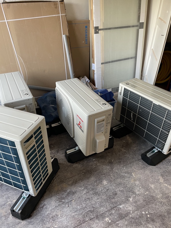

Vervolg van de installatie, volgende week worden de buiten units aangesloten en op hun plek gezetAfbeeldingslocatie: https://tweakers.net/i/iISiKYe_sPV9jA5mr2hwG7bmpD4=/x800/filters:strip_icc():strip_exif()/f/image/i4bgAIl6bpuvlseda9gft8ZI.jpg?f=fotoalbum_large
Afbeeldingslocatie: https://tweakers.net/i/76fw8UjyDsYETyxrLORvxbMfhnc=/x800/filters:strip_icc():strip_exif()/f/image/vUK9eq6kANz0BK0mAk6TLFRp.jpg?f=fotoalbum_large
Afbeeldingslocatie: https://tweakers.net/i/bADiR7Rnibby54-Cr6JKchtspMU=/x800/filters:strip_icc():strip_exif()/f/image/xCVvS0Td9GU6N2Bfyp3kgl0B.jpg?f=fotoalbum_large
Afbeeldingslocatie: https://tweakers.net/i/fnieunm1fZ4M24K6PQZeqPLdvsM=/x800/filters:strip_icc():strip_exif()/f/image/ZZpOWwOygEcePhH4nCWQrb11.jpg?f=fotoalbum_large

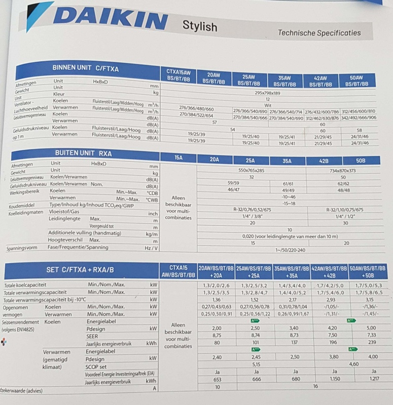

Hallo allemaal,
Ik heb een aantal offertes laten maken en wil voor een gaan maar heb nog wat twijfel.
Ik heb een hoekhuis uit 1977 waarvan de muren zijn geïsoleerd met glaswol.
De inhoud is zo'n 120 kuub. Het belangrijkste vind ik verwarmen. Echter stook ik ook met een houtkachel dus de airco zal zeker niet elke dag de hele dag aan staan. Dus ook niet als het echt koud is want dan gaat de kachel sowieso aan. En met de airco hoef ik het maximaal 19 a 20 graden te krijgen.
Volgens de verkoper zou de Daikin Stylish 3,5kW (set +35A) single split voldoende moeten zijn. Ik zou echter ook voor de 4,2kW kunnen gaan voor 50 euro ex btw extra. Alleen deze heeft dan een lagere SCOP waarde en wil natuurlijk voor zo efficiënt mogelijk gaan. Volgens de verkoper kan de 3,5kW tot 120 kuub gaan en krijg ik het er ook wel warm mee. Alleen wat ik lees in dit topic is dat dit verkoop praat is en zegt dat niet veel dus? Maar zou ik de woonkamer er zeker warm genoeg mee krijgen met de 3,5kW? Het max vermogen is wel 5,2kW aan verwarming namelijk. De ene zegt hier dat is zeker genoeg maar de andere zegt je kunt beter een stap groter nemen.
Nu lees ik ook veel over pendelen met koelen. Dan zou de 3,5kW wel weer beter zijn ivm lagere minimum vermogen. Nu heb ik dacht ik gelezen te hebben dat in de praktijk dmv modulatie het minimum opgenomen vermogen nog lager kan zijn dan de opgegeven waarden.
Voor onze slaapkamer is een 2kW (set +20A) single split gekozen gekozen. Dit zal zeker genoeg koelvermogen geven in de zomer (Verwamen op slaapkamer doen we eigenlijk niet). Op de andere 2 slaapkamers wil ik ooit ook nog een airco gaan laten hangen. Maar nu zie ik dat de 2,5kW (set +25A) de minimum vermogens gelijk zijn aan de 2kW. Zou ik dan beter kiezen voor de 2,5kW (Als ik de deur overdag dan open zet om de overloop en andere 2 slaapkamers ook te koelen)? Of zal deze toch meer gaan pendelen snachts als de slaapkamer deur dicht is?
Tot slot: Kan je in de app van daikin zien wat het huidige opgenomen vermogen is of moet ik er dan zelf een kWh meter tussen zetten?
De prijs van 2,5kW + 3,5kW inclusief montage en inclusief wifi is 4416 euro. Een stuk hoger dan een jaar geleden maar dit lijkt met in deze tijd een redelijk normale prijs?
Sorry als de antwoorden al eens zijn gegeven.
Als bijlage een foto van het boekje wat ik erbij heb gekregen. Bij set staat dan de +20A en +35A voor de gegevens.Afbeeldingslocatie: https://tweakers.net/i/NaKqaLHIPaBDVKntsGnVOyZB9HE=/x800/filters:strip_icc():strip_exif()/f/image/eim6DoLoR37ijHuRSnegAujl.jpg?f=fotoalbum_large
[ Voor 7% gewijzigd door FietsFanaat33 op 27-04-2022 12:12 ]

FietsFanaat33 schreef op woensdag 27 april 2022 @ 12:11:
Hallo allemaal,
Als bijlage een foto van het boekje wat ik erbij heb gekregen. Bij set staat dan de +20A en +35A voor de gegevens.[Afbeelding]
Koop vooral niet te groot. Voor zowel verwarmen als koelen is het altijd goed om uit te gaan van de buitentemperaturen die het meeste voorkomen. Die ene keer in de vier jaar dat het buiten twee weken lang -20 graden vriest of dat de temperatuur overdag +36 graden is zijn vooralsnog uitzonderingen. Een 2,5 kW of 3,5 kW model volstaat prima. De keer dat het extreem koud is kun je tijdelijk een extra kacheltje neerzetten en tijdens de tropische zomer zul je misschien enkele dagen genoegen moeten nemen met een binnentemperatuur die boven de 23 graden ligt. Daar is prima mee te leven. Een te hoog minimaal afgiftevermogen en pendelgedrag zijn zaken waar je het hele jaar door last van hebt en het is daarom aan te raden om vooral hier op te letten.

  • Faece
  • Laatst online: 28-06 19:01
ThaBEN schreef op woensdag 27 april 2022 @ 12:59:
"Niet te groot" is natuurlijk een relatief begrip :P
Zijn dit een beetje realistische indicaties van een gemiddeld geïsoleerde woning?
Of is dit wellicht vanuit de praktijk gezien alsnog aan de ruime kant bemeten, omdat men natuurlijk een bepaalde zekerheid wil geven aan de consument?
Voor ruimtes to 50m³ --> 2,0 kW
Voor ruimtes to 60m³ --> 2,5 kW
Voor ruimtes to 85m³ --> 3,5 kW
Voor ruimtes to 120m³ --> 5,0 kW
Waardes afkomstig van www.mhinederland.nl
en groter ? Want als ik reken, zit ik op 180 (zie jpg). Kom ik dan toe met een 2,5 in de leefruimte en een 3,5 voor het keukengedeelte en speelruimte te warmen ?Afbeeldingslocatie: https://tweakers.net/i/bdDYW86c3C3hriyaM3-Qtxq52uA=/x800/filters:strip_icc():strip_exif()/f/image/pXCDs12g1OmGzJJZBK7A7ddj.jpg?f=fotoalbum_large

  • ThaBEN
  • Laatst online: 19-10-2025
Faece schreef op woensdag 27 april 2022 @ 14:01:
en groter ? Want als ik reken, zit ik op 180 (zie jpg). Kom ik dan toe met een 2,5 in de leefruimte en een 3,5 voor het keukengedeelte en speelruimte te warmen ?[Afbeelding]
De door mij benoemde maten waren gebaseerd op de meest gangbare maten. Maar sommige merken gaan voorbij de 5 kW.
Maar als je de eerder genoemde tabel gebruikt dan wordt het inderdaad simpelweg een optelsom van de gekozen kW's en de daarbij horende m³.
Weet overigens dat er ook airco's bestaan specifiek voor grotere ruimtes. Zo bestaat er de Mitsubishi Heavy Industries SRK-ZR Serie. Hoewel zelfs de grootste modellen van deze lijn minder m³ kunnen verwarmen dan de standaard modellen van Mitsubishi, onderscheidt deze lijn zich doordat deze een krachtigere luchtstroom geeft en daardoor de lucht verder de ruimtes in kan blazen. Ook is deze unit breder waardoor deze een bredere straal lucht zal geven.
Ik heb verder geen praktijkervaring met dit model. Maar mogelijk dat zoiets een optie in jouw geval. Daar is een 8 kW versie van en zou 100 m³ per stuk moeten kunnen voorzien.
Maar mogelijk slurpt die door zijn 8 kW weer meer stroom dan 2 "standaard" modellen. Daar heb ik nog niet genoeg kennis van, maar weet dat er dus ook dit soort opties bestaan.
Maar afgaande op jouw plattegrond ligt het zwaartepunt bij de speelruimte. Die ligt lekker centraal in je woning. De leefruimte ligt op een plek waar je waarschijnlijk wel een lichter model kan gebruiken.
[ Voor 7% gewijzigd door ThaBEN op 27-04-2022 14:50 ]
Hallo allemaal,
Eigenlijk moet je bij een binnenunit alleen kijken naar de vooraf ingestelde luchtdebieten. De genoemde afgegeven kW's slaan nergens op en zijn volkomen afhankelijk van het opgenomen vermogen, het luchtdebiet van de binnenunit en de COP. Als ik mijn 2.5. unit bij 15 graden buitentemperatuur vol aanzet op ventilatorstand 5 krijg ik ook gewoon mega veel vermogen dat de 2.5 kW ver overschrijdt. Stel, 1400 watt opgenomen vermogen, COP 7..zit je op 9.800 watt aan afgegeven vermogen.
Je ziet dat tussen de 2,5, en 3.5. in de meeste standen al nul verschil tussen zit qua luchtdebiet dus in de praktijk kun je er niets van merken, tenzij je standje 5 gebruikt..dan is het luchtdebiet ietsje hoger bij de 3.5. Bij de 4.2. zijn de minimum en maximumdebieten wel een stuk hoger, dus meer herrie als je dat ding op fluisterstand wilt hebben.

Flatisa schreef op woensdag 27 april 2022 @ 15:44:
Ik begrijp het toch anders.
Als je een buitenunit hebt van 5kW, en je hangt daar bv 3 units van 2.5 kW op, dan kan je in totaal maar ca 5kW warmte binnen krijgen, en het verbruik van electriciteit zou 1/4 van die 5kW moeten zijn.
Uit een 2.5 unit ga je geen 9kW warmte krijgen...

  • Faece
ThaBEN schreef op woensdag 27 april 2022 @ 14:29:
Waar die speelruimte was, staat nu onze eettafel. Inderdaad vrij centraal in de hele ruimte. Daar zou ik inderdaad een 3,5 voorzien. In mijn offerte was in de zithoek ook een 3,5 voorzien. En daar twijfel ik of dit wel nodig is.
Offerte was een daikin installatie ...
  • FrankHe
  • Laatst online: 27-08 16:16
Hier gaat volgens mij iets fout in de redenering.

Dit weekend ook weer even bezig geweest, kantoor ook voorzien van airco om te verwarmen en koelen. Ik zit daar tegenwoordig met covid en hybride werken zo vaak dat ik het wel verdiende vond ik.
Afbeeldingslocatie: https://tweakers.net/i/yhWSVV8JkFSxrKWzIQDwikxR_QI=/x800/filters:strip_icc():strip_exif()/f/image/8YOhubnohknlfizQQXh3YJxZ.jpg?f=fotoalbum_large
Afbeeldingslocatie: https://tweakers.net/i/SjANTuEVOMZrm-h_wfr69BWZGZw=/800x/filters:strip_icc():strip_exif()/f/image/qmXynUHNBSRisbJgKxBYhg4W.jpg?f=fotoalbum_large
Zelfs een 2,2kW is voor de 10m² kantoor te groot, met verwarmen geeft hij er steeds erg snel de brui aan haha. Arm ding aan/uit. Ben benieuwd wat hij met koelen gaat doen. Hij kan tot 140 Watt terug moduleren geloof ik dus moet lang goed gaan. Super blij mee.
Nog even leidinggoot maken.

  • FietsFanaat33
  • Laatst online: 00:10
Oke bedankt allemaal voor de antwoorden. Voor de woonkamer ga ik dus voor de 3,5kW.
Kan iemand mij nog adviseren wat ik het beste kan doen met de slaapkamer? Voor de slaapkamer is 2kW zeker genoeg. Maar zodra ik de deuren open zou zetten om de andere 2 slaapkamers overdag te koelen is de 2,5kW dan beter? De minimale vermogens opname van de 2kW en de 2,5kW zijn identiek. Alleen wat iemand dus al zei kan de 2,5kW wat harder blazen op hoger vermogen. Maar zou de 2,5kW toch meer gaan pendelen zodra ik snachts de deur zou sluiten? Of zou de 2kW het kwa koelingsvermogen (2,6kW) de 3 slaapkamers wel gekoeld krijgen? Gewoon een paar graadjes minder. Alles is voorzien van rolluiken die met de hitte dicht zijn.

En nog een vraag met betrekking tot de specs van Mitsubishi Heavy Industries over "Energieverbruik koelen/verwarmen".
Daar staat steeds een getal gevolgd door een range welke tussen haakjes is weergegeven. Betekend dit dat het eerste getal het gemiddelde cijfer bij normale omstandigheden betreft en de range tussen haakjes het minimum tot maximum vermogen betreft?
En indien ja, dan zou de SRK 35 in minimale stand dus energiezuiniger zijn tijdens zowel koelen als verwarmen dan de kleinere SRK 25 en SRK 20?
Dit lijkt mij nogal het tegenovergestelde van wat ik zou verwachten. Iemand die dit kan toelichten en aangeven waarom je dan niet altijd voor de SRK 35 zou kiezen indien je minder dan 3,5 kw nodig hebt?
Afbeeldingslocatie: https://tweakers.net/i/30tzW7oci5L3IEp0cgIftpk-6ps=/800x/filters:strip_exif()/f/image/AfEHYZau7k7UVcBsihhPe6FA.png?f=fotoalbum_large

  • FrankHe
FietsFanaat33 schreef op woensdag 27 april 2022 @ 20:10:
Het verschil tussen 2,0 en 2,5 kW vind ik verwaarloosbaar.
  • FrankHe
ThaBEN schreef op woensdag 27 april 2022 @ 20:42:
Inderdaad, er is het nominaal vermogen en tussen haakjes het minimale- en het maximale afgiftevermogen. In dit topic kijken we veel naar het minimale afgiftevermogen om dat dit direct samenhangt met potentieel pendelgedrag.
  • ThaBEN
FrankHe schreef op woensdag 27 april 2022 @ 20:46:
Kan ik daarmee tevens stellen dat ik in de keuken mogelijk beter een 3.5 kW kan laten plaatsen i.p.v. een 2.5 kW, om in theorie minder pendelgedrag te krijgen, ook al is dit enigszins overkill voor de totale m³ hij moet verwarmen/koelen in deze ruimte? O-)
(Morgen komt de adviseur voor mijn definitieve keuze door te geven, en dit is iets dat mij aan het denken heeft gezet.)
  • FrankHe
ThaBEN schreef op woensdag 27 april 2022 @ 20:51:
De consensus hier in het topic is doorgaans dat 2,5 kW voldoende is voor een dergelijk oppervlak/inhoud. Als het minimale vermogen van de 3,5 kW unit gelijk is en de prijs is gelijk dan kun je net zo goed de 3,5 kW ophangen.
Dit is inderdaad het regelbereik van deze units, maar staat wel helemaal los van “energiezuinig”. Want dat kan je aflezen uit de COP en SEER waarden. Die lager zijn bij de 35 unit en die dus minder energie efficient is! Ik heb zelf wel de theorie dat als je een 35 op een vermogen van 25 laat draaien, de COP dan ook hetzelfde is. Dus alleen bij “volgas” zakt de efficiency van de 35 denk ik.
En inderdaad is vaak de 25 of 20 unit al voldoende. Prijsverschil maakt ook iets uit natuurlijk. Als je denkt ooit het hoge vermogen nodig te hebben kan je die ook gebruiken, omdat het regelbereik toch hetzelfde is. Aan de onderkant tenminste, minimum vermogen.
