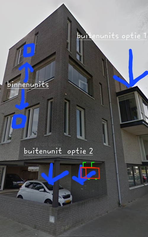

Er zijn in de tussentijd een aantal installateurs langsgekomen.
Ik heb 2 interessante opties maar ik twijfel voor welke ik moet gaan.
Installateur 1: die zet de units op het dak van mijn uitbouw
Levert de mitsubishi zs-x voor een goede prijs
Slaapkamer: 2,5 kwh voor 1750 euro
Werkkamer en keuken 5 kwh voor 2265 euro
Installateur 2 zet de units in mijn carport. Hij biedt de zsx voor een goede prijs.
Slaapkamer 2.5 kwh voor 2450 euro. Eventueel de 3.5 kwh voor 2645 euro.
Werkkamer en keuken biedt hij de 5 kwh aan voor 2665 euro aan.
Verdien ik de kosten wel terug als ik voor de zsx versie zou gaan? Wat vinden jullie?

Is dat een open garage?
Anders heb je een grote koelkast er bij.

Hallo weebeast. Had je al eerder een plattegrond/schets gepost van je situatie?
Het lijkt mij raar wanneer buitenunits in een garage geplaatst worden. Dat betekend dat deze units de warmte of kou uit de garage gaan trekken. Ik neem aan dat de garage gesloten is. Dan zit er een limiet aan hoe effectief deze units kunnen werken. Zodra de lucht in de garage een bepaalde temperatuur bereikt heeft wanneer de binnenunits in bedrijf zijn, zal het systeem zal gaan vastlopen. De temperatuur van de lucht in de garage is dan als het ware verzadigd waardoor er nauwelijks nog kou/warmte uitgehaald kan worden door de buitenunits.
Zoals de naam al aangeeft is het de bedoeling dat je buitenunits buiten plaatst. Daar is een oneindige voorraad aan warmte of kou beschikbaar.
M.b.t. de kosten terugverdienen moet je een schatting maken hoeveel stroom je denkt te gaan besparen door het plaatsen van de airco's. En dan kun je inschatten hoeveel meer jaren het duurt om deze meerprijs terug te verdienen indien je dit vergelijkt met een goedkoper model.
(Gebruik hiervoor de energielabels van de verschillende modellen die je op het oog hebt als leidraad.)

Sorry het gaat om een carport. Ben wel van plan om het op een gegeven moment dicht te maken. Andere carport (heb er 2) is door de vorige bewoners al dichtgemaakt.
Dus dat zou eigenlijk betekenen dat als ik mijn carport zou veranderen in een gesloten garage, dat de airco's minder goed gaan functioneren
Werkkamer en keuken zijn aan elkaar verbonden zonder deur. Er is dus een open verbinding. Verder is er ook een open verbinding naar de 3de verdieping (woonkamer). Daarom gaat mijn voorkeur uit naar 5 kwh.
  • ThaBEN
  • Laatst online: 19-10-2025
weebeast schreef op zondag 24 april 2022 @ 09:53:
Dan zou ik ze al niet in de carport laten zetten indien je die ooit dicht laat maken. Feitelijk werken deze systemen door warmte of kou van de ene ruimte te verplaatsen naar de andere ruimte.
Zie buiten dan maar even als een hele grote oneindige ruimte. Zodra je de carport dichtmaakt heb je enkel toegang tot de energie die beschikbaar is in de lucht van de gesloten ruimte.
Indien het volume aan lucht in de gesloten carport minder is dan het volume aan lucht dat je in de woning probeert te warmen/koelen zal dit nooit werken. Daarbovenop kan ik me voorstellen dat het geluid ook storender zal zijn omdat je in principe dan een grote klankkast bouwt om je buitenunits :)
PSVR Owner | PSN ID: ThaBEN_NL

Bedankt! Dus eigenlijk moet ik dan voor mijzelf een beslissing nemen of ik de carport echt een keer ga dichtmaken. Als dat inderdaad zo is dan vervalt optie 2.
Heb even snel een tekening gemaakt van de siruatieAfbeeldingslocatie: https://tweakers.net/i/F1JRWNhW7oAS3M25LVH3mC0I7vo=/x800/filters:strip_icc():strip_exif()/f/image/C989Dn1gzK4FSSmZwigjNBfP.jpg?f=fotoalbum_large

Waarom niet helemaal boven op het plat dak. Daar stoort het niemand, en je ziet die bak niet hangen.

Correct, ik zou voor optie 1 gaan.
Het is mij niet duidelijk of de buitenlocatie een publiek toegankelijke plek betreft. Indien ja, dan zou ik alleen al optie 1 kiezen voor het feit dat niemand met kwade wil, of bijvoorbeeld spelende kinderen gaan lopen klooien met de buitenunits en er takjes in gaan duwen of iets.
Daarbovenop begrijp ik dat de buitenunits meestal stiller zijn indien je ze in de gevel bevestigd, i.p.v. op het plat dak bij optie 1. Maar ook dat is natuurlijk weer afhankelijk van hoe je ze bevestigd.

@weebeast even samengevat.
Parkeren op de begane grond.
Wonen op de 1e, 2e en 3e etage.
De 2e etage heeft een uitbouw en boven de 3e etage is het (grote) platte dak. Optie 1 op de uitbouw is in beginsel de beste plek aangezien je met de koelleidingen ook rekening moet houden met maximale hoogte van doorgaans 7 meter. De leidingen kunnen langer zijn dan 7 meter maar het hoogteverschil tussen het hoogste en laagste punt van de installatie mag niet te groot zijn. @Tommie12
Als je op de 1e etage een binnenunit wilt hebben dan komt 7 meter tot aan het dak al redelijk dichtbij. Wanneer de buitenunit op de uitbouw staat dan scheelt dat toch weer een goede 2,5 meter.
Aanvulling. bij gebrek aan ruimte voor meerdere buitenunits op de uitbouw zou je één unit op de uitbouw kunnen zetten en één of meer units op het dak. Let wel op dat een dakdoorvoer doorgaans kostbaarder dan een muurdoorvoer. De uitbouw is bereikbaar middels een muurdoorvoer.
Aanvulling 2. De binnenunit op de 3e etage kan net aan of net niet bereikt worden door een buitenunit in de carport. Het hangt er voor mijn gevoel om.
[ Voor 24% gewijzigd door FrankHe op 24-04-2022 10:37 . Reden: aanvullingen ]

Helaas zit het dak al vol met zonnepanelen en airco's/warmtepomp

Het is inderdaad wel een plek die toegankelijk is voor publiek. Het komt wel eens voor dat mensen daar ook gaan zitten. Meerdere installateurs hebben wel aangegeven dat ze het niet hebben meegemaakt dat iemand er iets mee zou gaan doen.

Bedankt voor de informatie! Helaas is er geen ruimte op het dak. Dus als ik het goed begrijp dan kom je eigenlijk in de problemen als je de buitenunit in de carport zou zetten (afstand is waarschijnlijk meer dan 7 meter)
Dus optie 1 blijft dan inderdaad de beste oplossing. De ZSX is wel veel duurder bij installateur 1 waardoor ik dan voor de ZS zou gaan.
Op de volgende pagina zie ik maximaal 10 meter verticaal staan:
https://www.mhi.com/group...er-single-split/zs_series
Dus dan zou het wel moeten kunnen. Dit is op basis van R410A. Wellicht dat je een model met R32 koelmiddel geïnstalleerd krijgt, in beginsel zouden de waardes niet ver uit elkaar moeten liggen.
Je zult de installatiehandleiding van de buitenunit er altijd even op na moeten slaan. Over het algemeen geldt verticaal 7 meter als een standaardregel voor kleine consumenten systemen. Sommige modellen kunnen meer dan zeven meter aan.
Aanvulling:
Mocht je de buitenunit(s) toch beneden ophangen dan zou je ze wellicht met beugels aan het plafond kunnen hangen zoals ingetekend in de afbeelding. Mocht je de carport later ombouwen naar een garage dan bouw je er een koof omheen waarbij de buitenunits buiten blijven.
Afbeeldingslocatie: https://tweakers.net/i/G7dxkDsWgrOzjmdnFmhF8o7nmHk=/x800/filters:strip_icc():strip_exif()/f/image/ZA6Qwlb5GAYuLLoPFFNihkUl.jpg?f=fotoalbum_large

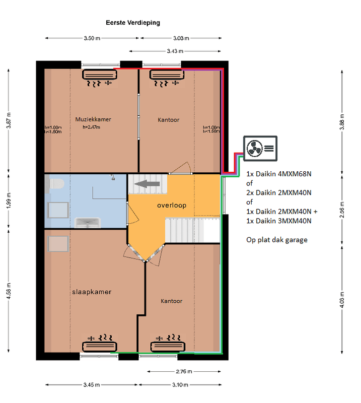

Heeft hier iemand ervaring met Panasonic?
Offerte gevraagd voor onze bovenverdieping en de installateur stelde op basis van de berekeningen 5 binnenunits van 1.6kw voor (cs-mz16xke) icm een multi buitenunit van 9 kw(cu-5z90tbe).

wittmann1982 schreef op zondag 24 april 2022 @ 20:51:
Topic al doorzocht? ;) Lucht/lucht warmtepomp om mee te verwarmen en te koelen
En sowieso; een multi van 9kW 7(8)7
[ Voor 3% gewijzigd door GermanPivo op 24-04-2022 21:21 ]
Iets meer informatie over de situatie, bouwjaar en staat van isolatie van de woning. Hoeveel kamers, oppervlaktes en zoninval? Wil je koelen en of verwarmen?

FrankHe schreef op zondag 24 april 2022 @ 21:15:
4 ruimtes onder het dak, dat pas vernieuwd is en zeer goed geisoleerd werd, 1 kamer op het gelijkvloers, net als boven eveneens geisoleerde buitenmuren en hr 1.0 glas. Het gaat om slaapkamers en een hobbyruimte waar het enkel de bedoeling is om in de winter sporadisch wat bij te verwarmen.
De zoekfunctie heb ik idd al gebruikt natuurlijk, maar ik vond meestal mitsubishi en daikin.
Waarom geen multi unit met 5 binnenunits? Volgens mij zullen er misschien 2, max 3 simultaan draaien, dan zou dat toch een goede optie zijn?
[ Voor 17% gewijzigd door wittmann1982 op 24-04-2022 22:02 ]

wittmann1982 schreef op zondag 24 april 2022 @ 21:59:
5 binnenunits op 1 buitenunit is niet het probleem, je buitenunit is nogal zwaar.

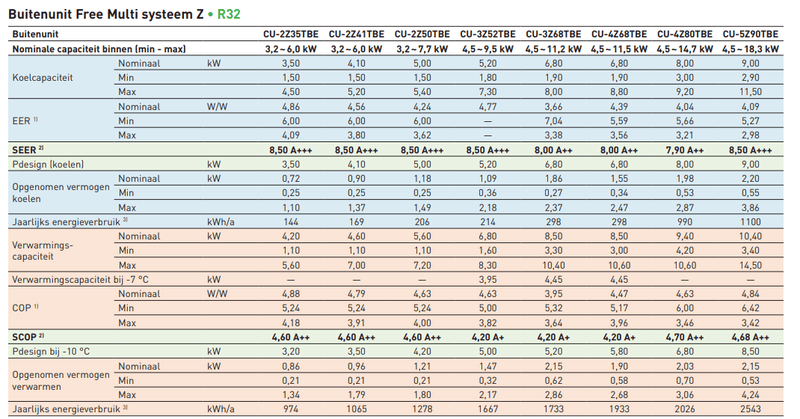

Ik zou een andere oplossing overwegen. Het minimale vermogen van Panasonic (ook van de kleinere multi's) is veel te hoog. Met een minimum van 3.4 kW afgifte, moet je dus altijd al maximale warmtevraag hebben in meer dan 2 kamers voordat het een beetje lekker draait. Probleem is dat de enige optie voor een 5x split de 5Z90TBE is.
Heb je de ruimte voor twee buitenunits? Zou dan aanraden om een 3x split (3Z52) en een duo split te pakken (2Z35). Zo te zien is dat ongeveer ook €500 goedkoper wat betreft de kosten van twee buitenunits.
Afbeeldingslocatie: https://tweakers.net/i/5FYZqnza2Uv8ZsUMn6CCHYgPpmk=/800x/filters:strip_exif()/f/image/ujNpgkKIXEpEn6R8HlzkuI3y.png?f=fotoalbum_large

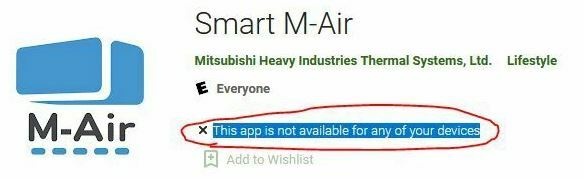

Zijn er hier mensen die de officiële Wi-Fi module (AM-MHI-01) in hun Mitsubishi airco hebben geplaatst en deze gebruiken in combinatie met de officiële 'Airconwithme' app?
Het lijk mij handig om Wi-Fi erin te hebben ondanks dat deze module al gauw zo'n €140 per airco unit kost. Op zich zou ik dat nog wel er voor overhebben, ware het niet dat ik zojuist zie dat de app in de PlayStore slechts een gemiddelde score heeft van een 1,9 uit 5.
Zelfs in de meest recente reviews (afgelopen week) lees ik dat in de app blijkbaar een hele hoop functies ontbreken die wel op de afstandbediening aanwezig zijn. Men noemt de app hierdoor onder ander een "veredelde Aan/Uit knop" en men hierdoor alsnog de afstandbediening nodig heeft voor dagelijks gebruik.
Ik weet dat er ook goedkopere alternatieve opties zijn maar ik ben zelf niet zo heel handig en wil het liefst niet zelf gaan lopen klooien met inbouwen van Wi-Fi modules en apps van derde partijen. Het gaat mij met name erom of de officiële app genoeg gebruiksgemak biedt om de aankoop te rechtvaardigen.
Een van de meest belangrijke dingen voor mij is het kunnen richten van de lamellen via de app en meerdere airco's via dezelfde app kunnen aansturen. Weet iemand of dit mogelijk is? Of gebruiken jullie uiteindelijk ook de afstandbediening meer dan de app?
Linkje naar de reviews in de App store

ThaBEN schreef op maandag 25 april 2022 @ 09:29:
Inmiddels is er een nieuwe module en ook een nieuwe app. Schijnt een behoorlijke vooruitgang te zijn.
Ik gebruik zelf overigens Sensibo, want meer dan temperatuur/lamellen/fan stand instellen heb ik niet nodig. En behoorlijk prijsverschil ook met de ingebouwde modules. Neemt simpelweg de functies van de AB over en that's it.
9040 Wp | Zendure 15,4 kWh | MHI SCM60/SCM40/SRC25
  • wittmann1982
  • Laatst online: 17-06 18:27
GermanPivo schreef op maandag 25 april 2022 @ 06:57:
Ik zag het zonet ook: de enige optie met 5 binnenunits is die 9kw. Plaats is er meer dan genoeg, dus 2 aparte units kunnen zonder probleem geplaatst worden. Maar ik dacht nu net dat 2 aparte buitenunits net duurder zouden zijn uitgekomen.
Met die 3.4kw minimum heb je zeker gelijk, dat was me nog niet opgevallen. Dus los van de prijs zijn 2 aparte units de betere keuze. Waarschijnlijk zijn die dan ook nog wat stiller?

GermanPivo schreef op maandag 25 april 2022 @ 09:44:
Dat klinkt in eerste instantie positief. Al heb ik het idee dat je deze module vanwege zijn afmetingen niet in je Airco zelf kan plaatsen om hem te verbergen uit het zicht en extern komt te hangen. Ik vind het zelf niet zo mooi als er naast mijn airco een Dongle aan een kabeltje op de muur bevestigd moet worden, met wellicht ook nog knipperende lampjes.
Ook valt mij op dat ik deze nieuwe app niet kan vinden als ik handmatig in de PlayStore ernaar zoek. Als ik jouw linkje gebruik dan staat er dat de app niet beschikbaar is voor geen enkele van mijn apparaten. Mogelijk nog geen officiële release in NL?
Afbeeldingslocatie: https://tweakers.net/i/7epPVtk-3GVDCfL0yvhLP-qJgjo=/full-fit-in/4920x3264/filters:max_bytes(3145728):no_upscale():strip_icc():fill(white):strip_exif()/f/image/eJNVia7jcbiGaxQwoOkCRleJ.jpg?f=user_large
Update:
Daarnaast lees ik dat zodra je deze module gebruikt, bepaalde functies op je afstandbediening niet meer zullen werken en je constant GPS aan moet hebben staan.
Afbeeldingslocatie: https://tweakers.net/i/J-XPoerDLqbsW0ayYNAM5TCeMdk=/800x/filters:strip_icc():strip_exif()/f/image/38axehU05f4k5cn2HCYJtOZL.jpg?f=fotoalbum_large
Ik denk dat ik de units maar zonder Wi-Fi ga gebruiken :)
[ Voor 26% gewijzigd door ThaBEN op 25-04-2022 10:32 ]

  • GermanPivo
  • Laatst online: 26-06 22:18
wittmann1982 schreef op maandag 25 april 2022 @ 10:09:
Prijs is enigszins wel te verklaren hoor: een 9kW 5x split zal minder vaak worden verkocht, dus dat resulteert in een wat hogere prijs.
Dan zou ik zeker voor 2 buitenunits kiezen. Slaapkwamers zijn zo op temperatuur, dus verwacht sowieso wel dat het qua geluid mee gaat vallen. Nu is een kleinere unit in de regel wel stiller; al helemaal omdat hij op lager vermogen kan lopen.

Ook valt mij op dat ik deze nieuwe app niet kan vinden als ik handmatig in de PlayStore ernaar zoek. Als ik jouw linkje gebruik dan staat er dat de app niet beschikbaar is voor geen enkele van mijn apparaten. Mogelijk nog geen officiële release in NL van de app?
Update:
De dongle kan wel in de unit als het goed is - zijn er hier in het topic ook een paar die dat hebben gedaan. Wel iets meer gepriegel dan de 'standaard' installatie.

@ThaBEN Waar jij het over hebt is de oude module. De nieuwe module is de WF-RAC. Gaat inderdaad om externe kastjes maar wellicht passen ze in de binnenunit achter de klep van de bedrading naar de buitenunit.
Zelf gebruik ik het MHI-AC-CTRL project. Die kun je zonder meer in de binnenunit wegwerken. Je moet dan wel iets hebben dat MQTT spreekt of je moet de ESPHome variant met minder functionaliteit gebruiken.

  • ThaBEN
GermanPivo schreef op maandag 25 april 2022 @ 10:32:
Chatslet schreef op maandag 25 april 2022 @ 10:59:
Lijkt erop dat ze alleen passen in de ZSX serie en niet in de ZS serie.
Afbeeldingslocatie: https://tweakers.net/i/PGvFztM42WGgM55eYpNwqoB-vmo=/full-fit-in/4920x3264/filters:max_bytes(3145728):no_upscale():strip_icc():fill(white):strip_exif()/f/image/cLI7NxZUuAnTfWbRmsjhs0MR.jpg?f=user_large
En als ik de brochure goed lees is (in elk geval op dit moment) voor Europa enkel de "oude" Airconwithme app beschikbaar.
Afbeeldingslocatie: https://tweakers.net/i/z1Sl3XpI5Jx_xHNiB37g_ybLi7o=/800x/filters:strip_icc():strip_exif()/f/image/AZjGTeqezRPHrH39YDr3jNJ9.jpg?f=fotoalbum_large
Bron
[ Voor 9% gewijzigd door ThaBEN op 25-04-2022 14:32 ]

Wij krijgen binnenkort de sleutel van ons nieuwe huis, vrijstaand, bouwjaar 1997 en met isolatie standaarden uit die tijd (dus wel dubbelglas, maar geen HR++. Vloer, gevel en dak geïsoleerd, maar ongetwijfeld niet zo dik als nu gebruikelijk is, energielabel B for what it’s worth). Ik heb me inmiddels al aardig ingelezen in de diverse topics hier en heb het plan om alles compleet gasloos te maken; De benedenverdieping compleet voorzien van vloerverwarming (waarschijnlijk aan een Panasonic monoblock), warm water via een warmtepompboiler en, relevant voor dit topic, de eerste etage verwarmen/koelen met airco units. De radiatoren gaan er dan overal uit.
Op dit moment hangt er een airco op de overloop, maar dat is zo te zien al een wat ouder beestje waar volgens mij ook niet mee verwarmd kan worden, deze willen we dus vervangen. Ons oog is hierbij gevallen op de Daikin Stylish. Vinden we er wat strakker uit zien dan zo’n standaard wit kastje en is zover ik hier teruglees ook gewoon goed spul. Nou zijn de slaapkamers boven niet heel groot, tussen de +- 11m2 en 16m2, ik verwacht dus genoeg te hebben aan een FTXA20AT per kamer (totaal 4 stuks).
De keuze voor een buitenunit vind ik echter wat lastiger, zeker omdat ik met de beperking zit van een 3x25A hoofdzekering. Een 4MXM68N moet op papier volgens mij op 20A? gezekerd worden, maar als ik hier zo lees lijkt 16A in de praktijk ook voldoende te zijn, zeker aangezien ik niet verwacht dat alle 4 de binnenunits tegelijkertijd op volle toeren zullen draaien. Alternatief zou 2x een 2MXM40N kunnen zijn (of een 2MXM40N + 3MXM40N, zodat ik een extra aansluiting overhoud om later een eventuele extra binnenunit op zolder te hangen). Die zouden volgens mij zonder probleem ieder op een eigen 16A groep gezekerd kunnen worden. Voordeel van deze combi lijkt me ook de extra redundantie bij een eventuele storing, nadeel is dan wel weer de hogere minimale afgifte.
Wel zit ik nog met het wegwerken van alle bekabeling. Zover ik begrijp zou ik de grootste kabelbos (aan/afvoer, stroom en data) naar boven kunnen laten lopen en deze tussen de balken van het plafond wegwerken richting een gat in de gevel. De condensafvoer moet echter altijd aflopend geplaatst worden, dat beperkt te plaatsing van de binnenunits nogal. Ik heb deze daarom nu maar ingetekend boven de ramen, dan zou ik per unit een klein gaatje door de gevel kunnen boren om de condens naar buiten te leiden richting de dakgoot.
Is dit een verstandige aanpak? Meer mensen die ervaringen hebben met het verwarmen van hun bovenverdieping zonder radiatoren en bevalt dit? Wat zouden jullie adviseren voor de buiten unit(s)?

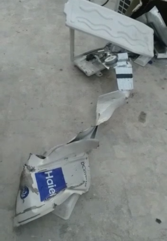

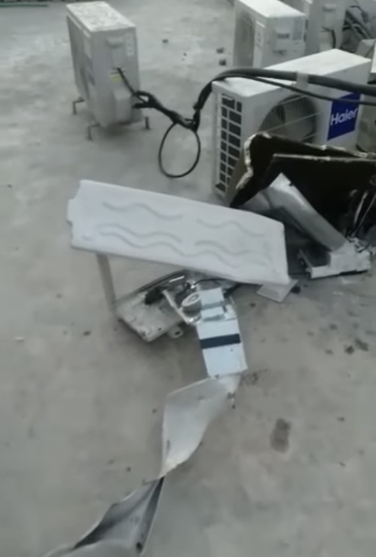

  • Servee
Afbeeldingslocatie: https://tweakers.net/i/HBGTgKE4jxObRPNQwjSHrbcSw0A=/x800/filters:strip_icc():strip_exif()/f/image/rZAnRtWvinQHxOYwUUWCWJVg.jpg?f=fotoalbum_large
Afbeeldingslocatie: https://tweakers.net/i/TnUyDZUI6bVLVZfDp_2C7iiVhAE=/x800/filters:strip_icc():strip_exif()/f/image/7N7qwfmKUdZtjE7cLMwWyxNL.jpg?f=fotoalbum_large
Afbeeldingslocatie: https://tweakers.net/i/MkQXJ39U9UADhydWw7Gy565CGVg=/x800/filters:strip_icc():strip_exif()/f/image/zplmNgMfioTAG298tf6MVzuI.jpg?f=fotoalbum_large
Even off-topic; kwam deze tegen op Facebook (screenshots uit een filmpje vandaar matige kwaliteit) blijkt volgens de berichten dat een monteur te zijn gaan lassen zonder de buitenunit leeg te halen. Monteur heeft het niet overleefd.
Dat ziet er niet al te best uit. En helaas lees ik dat er meerdere gevallen bekend zijn:
Google: "Airco Ontploft"
