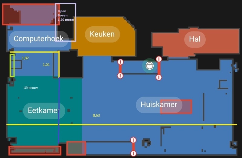

Wij willen in ons huis in de woonkamer een 3,5 kW airco ophangen op de volgende plek (rood):
Op de blauwe plekken zitten ramen.
Denken jullie dat het bij -5 nog voldoende warm zal worden aan de rechterkant (op dit plaatje) van onze kamer?
Alvast bedankt voor jullie reactie.
Makkelijk! En daarbij hoe vaak is het -5. Mocht je bij Noordpool temperaturen het onverhoopt toch niet helemaal warm houden (wat ik niet verwacht) dan kun je er altijd nog een klein blaaskacheltje bijzetten voor die paar dagen.
Daikin FTXM35R/RXM35R

Glashelder schreef op woensdag 20 april 2022 @ 15:18:
Lijkt me een prima keus voor koelen. Voor verwarmen is niet iedereen hier fan van een grote multi.
Maar je kan wellicht ook nog even iets meer je tijd nemen om te kijken of je niet toch wilt gaan verwarmen 8)
Dat draagmuurtje, is dat echt zo smal? Als dat zo smal is dan zal dat wel goedkomen verwacht ik. E.a. is wel afhankelijk van je ramen en isolatie. Met een 'tochtgat' ga je wel een temperatuursverschil voelen.
Ik schat dat dat ongeveer wel de maat is. Ik zal het thuis eens precies nameten.
Waar het mij vooral om gaat is de vraag of de airco, tegenover die muur z'n lucht nog wel overal kan krijgen.
Huidig verbruik in de wintermaanden is (na opstoken) tussen de 0,2 m3 en 0,35 m3 gas per uur. Dus als ik dit omreken zou dit tussen de 1,8 en 3,15 kW vermogen zijn.

Dus je/jullie zien ook geen problemen voor het paarse onderstaande gebied?
Plafond is 2,40 geloof ik :) .

-Reca- schreef op woensdag 20 april 2022 @ 15:46:
Zoals @Glashelder al aangaf met aanname van dat kleine draagmuurtje. Als dat een hele muur is dan word het wel een uitdaging.

indien je de airco rechts langs de draagmuur laat blazen lijkt mij dat geen probleem. mogelijk moet je wel de fan stand zelf wat hoger instellen i.p.v. auto.
  • Servee
Tazzios schreef op woensdag 20 april 2022 @ 15:49:
Als je dat (alleen maar) doet blijft het links een stuk koeler. Warmteophoping krijg je dan in de andere hoek.

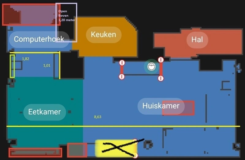

Onderstaande blijft een ongeveer situatie:
Afbeeldingslocatie: https://tweakers.net/i/he0Kn-ywSPv5t-OT4e7_HN_FF4Q=/full-fit-in/4000x4000/filters:no_upscale():fill(white):strip_exif()/f/image/jIEgvOaUDUIEwvcrBxlU0C2v.png?f=user_large

-Reca- schreef op woensdag 20 april 2022 @ 16:05:
Ik zal de tekening op schaal maken vanavond, of morgen.
Dat lijkt me idd handig ik zie nu ineens een heel ander huis tevoorschijn komen :-) en naast je spouw en vloerisolatie heb je wel dubbelglas?

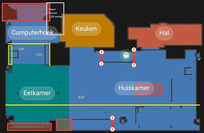

Servee schreef op woensdag 20 april 2022 @ 16:12:
Mijn huiskamer volgens m'n stofzuiger; dubbelglas is ook aanwezig, jaarlijks gasverbruik rond de 700 m3:
Afbeeldingslocatie: https://tweakers.net/i/ehhe5l3XCo5fHJgG1UK7sANtn60=/800x/filters:strip_icc():strip_exif()/f/image/J0LUSJk3La3ZcWqWC9kDfy18.jpg?f=fotoalbum_large
Het groene blok is de plek waar de airco moet komen.
[ Voor 6% gewijzigd door -Reca- op 20-04-2022 16:20 ]

-Reca- schreef op woensdag 20 april 2022 @ 16:15:
Mijn huiskamer volgens m'n stofzuiger; dubbelglas is ook aanwezig:
Als ik het zo zie, op basis van je tekening indien je hem recht naar beneden laat blazen met lamellen een tikkie naar rechts dat je een prima comfortabele luchtverdeling krijgt.

  • -Reca-
  • Laatst online: 01-11-2025
Servee schreef op woensdag 20 april 2022 @ 16:21:
Hartelijk dank voor je reactie.

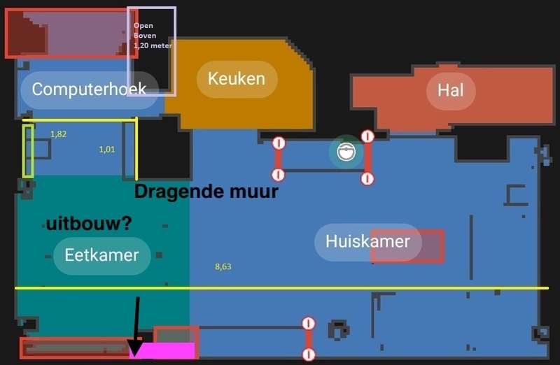

Deze afbeelding vind ik wat moeilijk te lezen. Die dragende muur in het midden is meer ik aan geen meter dik?

Bij deze mijn totaalsituatie:
Isolatie is:
Dubbelglas
Spouwisolatie
Dakisolatie
Kruipruimteisolatie
Jaarverbruik is ongeveer 700 m3
Topverbruik vorig jaar februari was 9 m3 op de koudste dag.
Het plaatje met enkele maten:
Afbeeldingslocatie: https://tweakers.net/i/X6mpidmTcahmOGoz6RjzlYqjdeA=/800x/filters:strip_icc():strip_exif()/f/image/1bLsYO4B9QfcQmJjAWAw2YBE.jpg?f=fotoalbum_large
@Glashelder @Servee @Tazzios @FrankHe @ThaBEN
Heel erg bedankt voor jullie reacties tot zover.
Als ik het goed begrijp, is dit volgens jullie prima puur op de 3,5 kW airco te verwarmen en zal ook de warmte goed bij de woonkamer terecht komen.
Mogelijk moet ik de luchtstroom dus wat naar rechts sturen en eventueel de luchtstroom wat harder zetten.
Het wordt een Daikin Stylish voor de woonkamer, nu schijnt deze het 'Coanda effect' the hebben wat de warme lucht nog wat verder over de vloer kan brengen.
Weet er iemand of dit ook daadwerkelijk goed werkt?
Qua setup heb ik trouwen gekozen voor de volgende:
Buitenunit:
Daikin 3MXM52A
Binnenunits:
Daikin FTXM-20R wandmodel 2.0 kW slaapkamer
Daikin FTXM-20R wandmodel 2.0 kW. werkkamer
Daikin FTXA-35BT Stylish zwart essen wandmodel 3.5 kW. Woonkamer
Hebben jullie hier nog op of aanmerkingen op?
Ik heb een offerte voor dit geheelplaatje van 6900 euro, wat ik erg veel geld vind.
[ Voor 13% gewijzigd door -Reca- op 20-04-2022 18:50 ]

Ik denk dat dit wel gaat werken, het enige punt van aandacht wellicht is de retour lucht, die zal niet zo efficiënt werken omdat de unit eerst de hele kamer moet vullen met warmte lucht en dan pas zal terugmoduleren. Mogelijk moet je dan handmatig een hogere fanstand gebruiken, maar ik zou eerst auto fan stand proberen.
Hardere fan betekent ook meer geluid. Maar omdat je in het woongedeelte er 8 meter vanaf zit zul je daar in verhouding weinig van merken. Wel kan het verbruik hierdoor wat hoger zijn.
Qua prijs, indien compleet geïnstalleerd is dat denk ik wel een beetje wat ik hier vaker voorbij zie komen voor multisplit. Dat verschilt echter per situatie en installateur. Opvragen van verschillende offertes doet wonderen. Maar ook hier geld de goedkoopste is niet altijd de beste ;)

Indien mogelijk zou dit X een betere plek zijn, dan zal te ruimte gelijkmatig worden verwarmd, de unit zuiniger lopen. Maar geen idee of dat mogelijk is in jouw situatie.
Afbeeldingslocatie: https://tweakers.net/i/_1iDixwp6pqEX1xSoyFGHGsJAsc=/full-fit-in/4920x3264/filters:max_bytes(3145728):no_upscale():strip_icc():fill(white):strip_exif()/f/image/n3wzRNkZbsTfprHBBPIcfjZz.jpg?f=user_large

@-Reca- Klopt mijn aanname dat het hier een uitbouw betreft? Klopt het dat de unit eventueel bij het roze vlak zou kunnen en dat je bij de zwarte pijl een leiding naar buiten zou kunnen brengen? Op pakweg 1,70 m vanaf de buitenmuur? (kijkend naar de 1.82)
Afbeeldingslocatie: https://tweakers.net/i/suLZkk9LhhLSh94uYg25Gga0yNo=/full-fit-in/4920x3264/filters:max_bytes(3145728):no_upscale():strip_icc():fill(white):strip_exif()/f/image/zAQ9ysa32HnIezS1z4kEJQuz.jpg?f=user_large
Wellicht dat je de buren een beetje lief moet aankijken of je de leiding via hun kant naar het dak kunt brengen. Of je zou de koelleidingen en de stuurstroomkabel door de spouw kunnen leggen? Dan moet van boven af de dakrand gedemonteerd worden Dat is ingewikkelder maar resulteert wel in een heel fraai eindresultaat. Je kunt alsnog kiezen of je de buitenunit op het dak van de (vermoedelijke) uitbouw plaatst of in de tuin. In dat geval leg je de leidingen een stuk over het dak waarna je buiten langs de geven weer omlaag gaat.

Servee schreef op woensdag 20 april 2022 @ 19:39:
Op de plek van de X zou een hele mooie plek zijn, maar dit huis is een tussenwoning,
dus niet echt gemakkelijk om netjes met leidingen heen te komen.
Bij de uitbouw is wat dat betreft makkelijker (grofweg de eetkamer & de computerhoek).
Het is inderdaad een uitbouw.
Helaas zit er op het stuk waar jij de airco nu tekent nog een stuk overgebleven draagmuur van een cm of 30.
Het enige wat ik kan verzinnen om hem netjes op de plek van de X van @Servee te krijgen is door een verdieping hoger naar binnen te gaan bij de slaapkamer en dan door het plafond naar beneden te gaan.
Maar dan kan ik dus geen natuurlijke condensafloop creëren en heb ik een pompje nodig.

-Reca- schreef op woensdag 20 april 2022 @ 22:59:
Maar dan kan je hem toch zo hangen dat je voorbij die draagmuur komt met de leidingen? De binnenunit is wel breder dan 30 cm :+

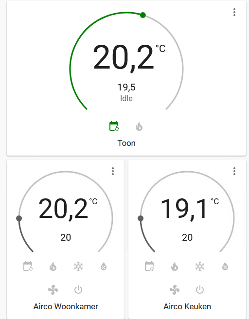

Tomba schreef op vrijdag 22 april 2022 @ 11:06:
Heb jij deze zelf in gebruik? Zo ja, hoe push jij de ruimtetemperatuur door naar de MHI? (ik heb het voor nu maar via Node Red gedaan maar het lijkt me ook mogelijk te zijn via Home Assitant ;) )
Met de mqtt publish service https://www.home-assistant.io/docs/mqtt/service/ zet je die bijvoorbeeld in AC-Woonkamer/set/Troom
Uit mijn hoofd kun je in support.h een time-out opgeven. Het is dus zaak dat je vaak genoeg de ruimte temperatuur post. Een zigbee temperatuursensor stuurt zijn temperatuur niet vaak genoeg. Je kunt dus eventueel iets maken met een DHT22 of DS18B20. De BLE temperatuursensoren van xiaomi kun je ook gebruiken met custom firmware:
YouTube: Home Assistant Xiaomi Temperature & Humidity Sensor integration (HOW...
  • FrankHe
  • Laatst online: 22-06 23:23
tmensink schreef op donderdag 21 april 2022 @ 23:44:
Dank Frank. Ook als er veel glas is? Beide gevels hebben flinke raam partij. Ben bang dat als het te weinig is, dat dan mijn vrouw gaat stuiteren :-).
Ik zie nu je toevoeging. Kamer 1 (noord) heeft 1 gevel volledig van glas (H+++, wordt nu gebouwd, dus isolate is goed). Dat is zo’n 5x2.3m glas.
Kamer 2 (zuid) heeft ook een flink raam. (3x1.5, maten zijn niet exact)
Aan de ene kant koelen en de andere kant verwarmen lijkt me onzin. Dan kunnen de deuren wel even open voor het doorluchten!
Op HR+++ glas zit een warmtereflecterende folie en die weet de warmtelast aardig te reduceren ten opzichte van regulier dubbelglas.
Hier heb ik een vergelijkbare situatie. Woonkamer en grote slaapkamer beide pal op het zuiden en met grote puien. Woonkamer 4,8 m beed en 2,3 m hoog, slaapkamer 4,5 m x 2,3 m. Beide hebben een 2,5 kW binnenunit en zitten samen op een 4 kW multi-split buitenunit. Op hete zomerdagen staat de airconditioning vrijwel de hele dag aan, van pakweg 9:00 tot 23:00 uur. Ik werk vanuit huis en het systeem koelt op z'n gemak op de pruttelstand de hele dag door wat resulteert in een zeer constante temperatuur.
De vraag is tot hoever je wilt koelen? Streef je naar 20 graden binnen wanneer het buiten 38 graden is en de zon vol op de gevel staat te branden dan zou ik zelf op het heetst van de dag, tussen 11:00 en 15:00 uur de gordijnen een stuk dichttrekken. Dan zou zelfs een 1,5 kW unit kunnen volstaan. Als een binnentemperatuur van 23 of 24 graden midden op de dag op de heetste dagen van het jaar met de gordijnen open acceptabel is dan volstaat 2,5 kW voor mijn gevoel. Zodra de zon onder is kun je de slaapkamer prima terugkoelen naar bijvoorbeeld 21 graden.
Het voornaamste is dat de warme niet in de constructie gaat zitten. Zodra de wanden, vloer en plafond warmte gaan vasthouden dan ga je de warmte voelen. Door gedurende de gehele dag te koelen kruipt de warmte niet in de constructie.
Als twee losse single-split units van 2,5 kW en 2,0 kW duidelijk goedkoper uitpakken dan een 4 kW multisplit buitenunit met een 2,5 kW en 2,0 kW binnenunit dan zou ik voor twee single-split units gaan. Een duo-split / multi-split buitenunit wil nog wel eens een hoger minimaal vermogen hebben dan een single-split wat dan weer pleit voor de keuze van twee single-splits.
Of als je een betere prijs krijg bij twee maal een 2,5 kW single-split dan zou ik uiteraard dat nemen.
[ Voor 5% gewijzigd door FrankHe op 22-04-2022 13:03 . Reden: Of twee maal 2,5 kW ]
  • Servee
ThaBEN schreef op vrijdag 22 april 2022 @ 09:03:
Dan kan ik waarschijnlijk beter wat minder letten op de initiële aanschafprijs en meer kijken naar het comfort en energiebesparing over de gehele levensuur van het apparaat. Dan lijkt het mij toch wel verstandiger om voor een A-merk te gaan.
Prima keuze, indien het budget het toelaat zou ik dat zeker doen. In jouw geval schaf je het systeem aan voor dagelijks gebruik, dan wil je ook het meest haalbare comfort in je leefomgeving én zuiniger in gebruik. Voor initieel gebruik is een b merk kostentechnisch een prima keuze maar voor iets wat je elke dag gaat gebruiken kun je beter, maar dat geld eigenlijk voor alles iets meer uitgeven.
  • skyofficial
  • Registratie: Januari 2017
  • Laatst online: 26-02-2023
GermanPivo schreef op vrijdag 22 april 2022 @ 12:39:
De vermogens van de binnenunits bij elkaar optellen is niet de manier om het vermogen van de buitenunit te bepalen. ;) Je kan altijd overdimensioneren, dus bijvoorbeeld 6 kW aan binnenunits op een 4kW buitenunit. Vaak nog beter voor het draaien van het systeem ook.
In het geval van een duosplit is 4 kW al genoeg in dit geval. Maar gezien het minimale vermogen van de buitenunit, is het inderdaad aantrekkelijker en efficienter om 2x een single te pakken.
Klopt, maar aangezien het hier om twee (slaap)kamers gaat wil je het graag goed geregeld hebben, en het prijsverschil tussen een 4kW en 4,5kW is niet heel bijzonder op de totale aanschaf. je moet voornamelijk kijken in wat voor ruimte de airco wordt geplaatst om een logische buitencombinatie te maken.
  • Tomba
  • Laatst online: 06:39
Tomba
Chatslet schreef op vrijdag 22 april 2022 @ 12:53:
Thanks, ga mijn Toon2 gebruiken als bron dus dat zou goed moeten komen :)
[Update]
Deze Automation werkt prima:
alias: Toon 2 MHI Livingroom
description: ''
trigger:
  - platform: state
    entity_id: sensor.toon2_temp
condition: []
action:
  - service: mqtt.publish
    data:
      topic: MHI-AC-CTRL-Livingroom/Troom
      payload: '{{trigger.to_state.state}}'
mode: single
Afbeeldingslocatie: https://tweakers.net/i/4slRPBB2XmAGp2TPF93uChxB8e0=/full-fit-in/4000x4000/filters:no_upscale():fill(white):strip_exif()/f/image/N9eL8YU3S2BMuupPbDoAhD44.png?f=user_large

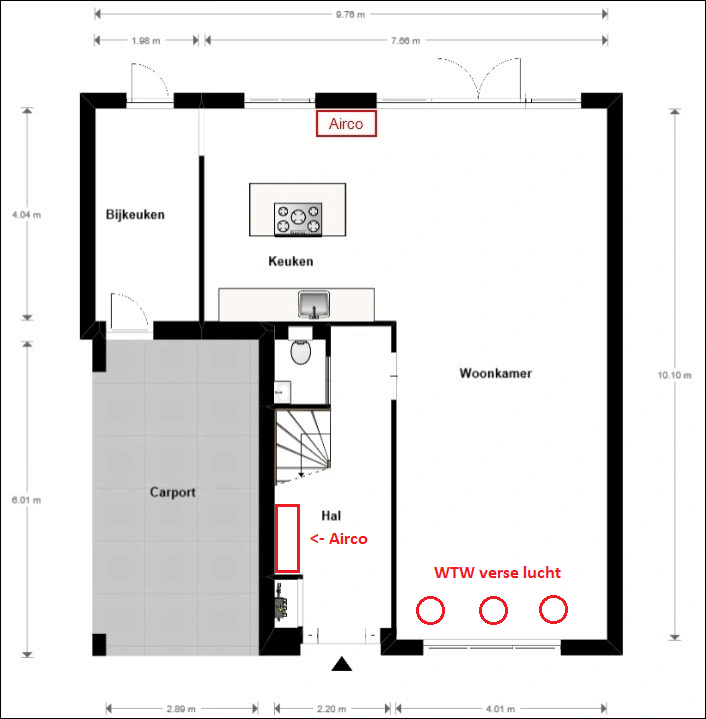

  • wicked_fool
  • Laatst online: 15-02 11:01
Is er iemand die mij mogelijk verder kan helpen met de volgende uitdaging.
In onze woning zijn momenteel al een aantal airco's aanwezig en de tijd gaat eraan komen dat de oude gas CV vervangen dient te worden. Een beetje gekeken naar de opties lijkt het verwarmen met airco's haalbaar (SWW wordt dan gedaan door een warmtepomp boiler). Nu zit ik alleen met het volgende; Ik de woonkamer hangt een 4.5kW unit (wandmodel) en in de hal hangt een 5kW unit (vloermodel), in de woning is verder ook een WTW systeem aanwezig welke de "verse" lucht de woonkamer in blaast op een plek waar niet de airco hangt. Ik merk dat de airco die in de woonkamer hangt het qua temperatuur (redelijk) goed kan bijhouden in deze ruimte, alleen merk je heel goed dat de lucht van de WTW een stuk kouder is. In de zomer is dit niet zo erg (en dan gebruikt hij ook lucht van binnen i.p.v. buiten), maar op koudere dagen is dit niet comfortabel.
Afbeeldingslocatie: https://tweakers.net/i/pQT1GnikX119nuvzmX4kt3CFBLM=/full-fit-in/4000x4000/filters:no_upscale():fill(white):strip_exif()/f/image/br9SaBVN3UnWML4dH7ExPF2r.png?f=user_large
Door de verwarming die aan de voorkant hangt te gebruiken wordt de WTW lucht opgewarmd en is het een stuk comfortabeler, maarja iets met gas (radiatoren zijn niet geschikt voor warmtepomp). De oplossingen waaraan ik aan het denken ben zijn:
  • De WTW uitzetten - Dit is niet wenselijk omdat er op de begane grond maar 1 raam open kan
  • Een extra airco plaatsen in de woonkamer - Het plaatsen van de buitenunit is lastig, tenzij ik deze in mijn voortuin zet. Het kan ook via de lange muur naar achteren maar dan lopen daar 10m leiding overheen
  • Bij verwarmen met electrische kachels of infrarood panelen - Dit lijkt mij zelf de "beste" optie, eventueel laten bedrukken of in de zelfde kleur als de muur om ze niet te laten opvallen
  • Verplaatsen airco naar lange muur woonkamer
Zijn er mensen met andere mogelijke oplossingen of ervaringen met infrarood panelen in de woonkamer (eventueel i.c.m. een WTW)?
Alvast bedankt!

wicked_fool schreef op vrijdag 22 april 2022 @ 14:00:
Alvast bedankt!
Je zou de huidige airco kunnen verplaatsen naar midden woonkamer op de lange muur? Dan zal de luchtverplaatsing door de hele kamer veel beter zijn denk ik. En zal ook de “koudere” lucht beter compenseren van de wtw.
  • wicked_fool
Servee schreef op vrijdag 22 april 2022 @ 14:11:
Dat zou inderdaad ook een optie kunnen zijn.
Alvast bedankt!
Wij waren hier bang voor eenzelfde probleem, en hebben voornamelijk om die reden afgezien van een centrale wtw-ventilatie.
Voor nu redden we het met de raamroosters en al of niet de kamerdeur op een kier, maar zodra er ruimte is denk ik dat wij gaan voor een goede decentrale wtw-ventilatie. Daarmee gebruiken we dan de (warme) lucht van de woonkamer om frisse lucht in de woonkamer te krijgen ipv koude lucht van boven waar niet of zelden verwarmd wordt.
  • wicked_fool
Sjamo schreef op vrijdag 22 april 2022 @ 17:58:
De WTW installatie haalt de verse lucht van buiten en gebruikt de lucht die afgezogen wordt uit de badkamer, toilet en keuken om deze lucht dan via een blok een beetje op te warmen. Als de buitenlucht warmer is dan de binnen lucht dan gebruikt hij lucht van binnen (dit is vooral in de zomer).
