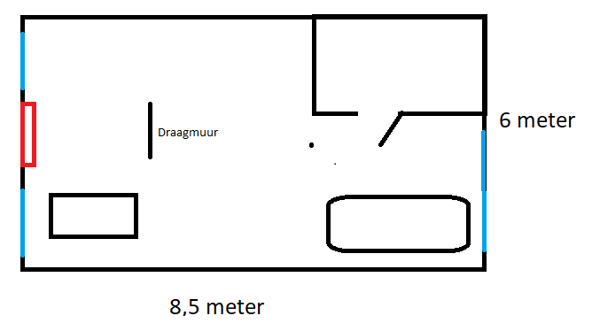

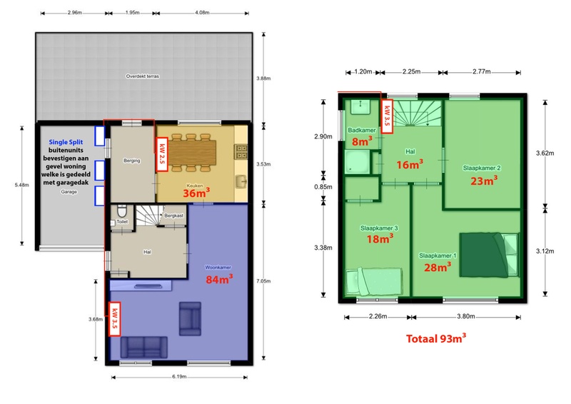

De serre is inderdaad voor 75% van glas voorzien. In de ochtend staat hier de zon op het glas, en de middag op het (plat) dak.
2 losse airco's zie ik niet zitten. Zou voornamelijk gaan om de woonkamer in de ochtenden/avonden te verwarmen.
Ik begrijp de stelling van 2 singles compleet. Echter zou de voorkeur toch echt uitgaan naar 1.
Indien ik de voorgestelde locatie neem, wat zou de gewenste uitvoering dan zijn? 3.5 of 5.0?
Het probleem is niet zozeer het vermogen van de unit, maar puur de layout van de ruimtes. Je zou je woonkamer extra warm moeten stoken om de serre op een behaaglijke temperatuur te krijgen, en dan nog voorspel ik dat je in die serre zit te bibberen in de winter. Enige manier om dat te overkomen is door alles op één temperatuur te zetten en 24/7 aan te laten staan. Uiteindelijk warmt de serre dan wel op, maar als je van plan bent om hem maar een paar uurtjes per dag te laten draaien dan ga je het daar nooit warm krijgen denk ik.
Je serre heeft een plat dak, een aparte 2,5kw in die ruimte lijkt me (op basis van je tekening) een veel betere optie als je de buitenunit kwijt kan.

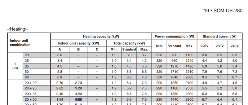

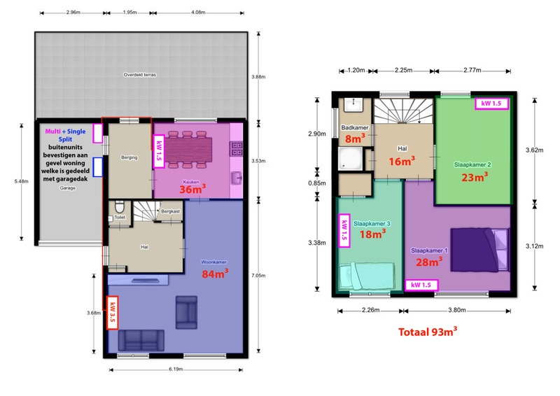

ThaBEN schreef op dinsdag 19 april 2022 @ 09:45:
Ohw daar was ik nog niet van op de hoogte. Dat is iets dat ik ook ga meenemen in mijn overweging voor mijn setup. Thanks.
@Chatslet dat is veel te kort door de bocht. Het is inderdaad zo dat je het minimumvermogen zo laag mogelijk wilt hebben, maar daarbij ga je helemaal voorbij aan het feit dat als je 2 single splits hebt, je ook 2 buitenunits hebt met ieder hun eigen minimum afgegeven vermogen.
Ik heb even geen tijd om "bewijs" (check de cominatietabellen) aan te leveren, maar als je een 2 (of 3, of whatever) single splits hebt met ieder een minimum van 1100W, dan heb je in totaal dus een minimum van 2200W bij 2 units. Een duosplit heeft inderdaad wel een iets hoger minimumvermogen, maar véél minder dan 2 keer het vermogen van een single split. Dit komt meestal een paar honderd watt uit boven een single. Laten we zeggen 1300W.
Dus als je dan beide units aan hebt staan dan is het min vermogen 1300W vs 2200W. 1300W is natuurlijk veel beter.
Vuistregel: units die je vaak tegelijkertijd aan hebt wilt je het liefst op dezelfde buitenunit. Units die vaak alleen aan staan, wil je vaak het liefst op een single split.

HarmoniousVibe schreef op dinsdag 19 april 2022 @ 11:01:

  • Chatslet
  • Laatst online: 24-06 20:39
@HarmoniousVibe Ik wist niet dat dat zo weinig zou schelen. Dat is dan ook wel wat om in mijn situatie mee te nemen.
In het gevalvan @Tomv kan een multi split dan idd wel interessanter zijn. De vraag is dan natuurlijk wel of je beide ruimtes tegelijk moet willen koelen of verwarmen. Ik heb zo het idee dat het klimaat in een serre heel anders is dan in een woonkamer.

dt_swiss schreef op dinsdag 19 april 2022 @ 11:48:
Volgens mij klopt dat niet.
Tijdje terug een link gepost naar een overzicht waaruit blijkt dat de combi 'only with ZSX' minder vermogen trekt en daarmee zuiniger is
Iemand die dit kan bevestigen? Keuze is multi split of twee aparte split units.
SCM 50 ZS + SRK 20 ZSX + SRK 50 ZSX of SRC50ZSX/SRK50ZSX + SRC20ZSX/SRK20ZSX
wat zal zuiniger zijn qua verwarming op de lange termijn?
[ Voor 16% gewijzigd door Paul Atreides op 19-04-2022 17:47 ]

  • dt_swiss
  • Laatst online: 22:45
Paul Atreides schreef op dinsdag 19 april 2022 @ 17:43:
Zie https://www.coolmark.nl/m...9-SCM50-60ZS-W-DB-280.pdf, daar staan combinatie tabellen

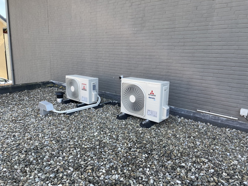

Ik vroeg me af wat de voorkeur heeft,
de buitenunit via een wandbeugel aan de gevel bevestigen of op het garagedak plaatsen.
Wat heeft de voorkeur in gebruik of maak dat helemaal niks uit? Ik kan me voorstellen dat te dicht tegen de gevel minder flow geeft en hoe zit het met resonantie?
Ter illustratie de situatie, betreft de noord zijde van het huis.
Afbeeldingslocatie: https://tweakers.net/i/ysKR-WmVoCxIUBrwddqUmsrbEqA=/800x/filters:strip_icc():strip_exif()/f/image/3CSTAIux8pvt4tL1emcEi5VS.jpg?f=fotoalbum_large

Thanks! Ik heb het bekeken, maar zie niet of de buiten unit de prestatie negatief beinvloed.. Nu moet ik ook bekennen dat ik het nog steeds een moeilijk onderwerp vind. Kan je (of iemand anders) mij hierbij wat verder helpen?
Afbeeldingslocatie: https://tweakers.net/i/_6UGPnTeMtbJ_nBoqNRvM0Ch_TE=/800x/filters:strip_exif()/f/image/wM81lmEupe5ZoD6lWPf235KO.png?f=fotoalbum_large
  • dt_swiss
In die tabellen zie je toch verschil tussen de ZSX en de andere units in power consumption? Voor mij was dat de bevestiging dat er dus verschil in het voordeel van de ZSX inzat
  • Paul Atreides
  • Registratie: Mei 2015
  • Laatst online: 23-05 09:53
dt_swiss schreef op dinsdag 19 april 2022 @ 21:41:
Misschien de vraag niet goed gesteld :
Voor de binnen units van de ZSX serie maakt het wat uit of de buiten unit een SCM50ZS of een SRC50ZSX is? In het bijzonder, zal het invloed hebben op de SCOP?

  • ThaBEN
  • Laatst online: 19-10-2025
Ik heb wat lopen knutselen in Photoshop en daar mijn (gewenste) opties proberen uit te tekenen zodat ik dit makkelijker kan bespreken met de adviseur volgende week donderdag.
Het liefst heb ik optie 2 in huis. Maar ik denk dat dit teveel zal kosten op dit moment. Tevens ben ik bezorgd dat een unit op slaapkamer 1 lastig gaat zijn gezien de rechterzijgevel van de woning gedeeld is met de buren en de gevel onderaan is de straatkant waar je dan weer niet zomaar iets mag bevestigen zonder vergunning.
De buitenunits komen bij voorkeur op de eerste etage te hangen aan de gevel van de woning, boven het garagedak. Daardoor vermoed ik dat de lengte van de leidingen ook te lang zal zijn om naar slaapkamer 1 te gaan.
Daardoor denk ik dat optie 1 realistischer zal zijn vanuit praktisch en financieel oogpunt. Maar mochten jullie nog tips hebben of verbetervoorstellen zien, dan verneem ik deze graag :)
Optie 1
Afbeeldingslocatie: https://tweakers.net/i/OH09t1YhX-k71cEzji8AtbppsQ8=/800x/filters:strip_icc():strip_exif()/f/image/ikFFzkvYO2oHOMvW8GOvUY3N.jpg?f=fotoalbum_large
Optie 2
Afbeeldingslocatie: https://tweakers.net/i/oivA0pyJABj7r7MqX303LxjEKHU=/800x/filters:strip_icc():strip_exif()/f/image/gPVIEpJw6qQjBuF9Sjyieso3.jpg?f=fotoalbum_large

Je basis, m3 x 40 is verkeerd. Je moet beginnen met m3 gas per dag (zie slimme meter / app van leverancier zoals Eneco), of grof schatten aan de hand van jaar verbruik.
1 m3 gas is 9 kWh warmte. Stel dat je daar 10 m3 van gebruik op een koude dag, dan heb je dus 90 kWh nodig, delen door 20 uur (4 reserve) = 4.5 kW gemiddeld.
Minimum vermogen koeling / warmte is maar een schatting, veel nauwkeuriger is de minimum compressorvermogen en stroomverbruik, 500W+ is gewoon te groot, zelfs 250W hier is eigenlijk te veel. Een goede single kan onder de 200W komen.
Met 4 units zou ik gaan voor
1x 3.5 kW woonkamer single split
3x 2.0 kW boven met een 3MXM40 (combinatietabel)
Voor boven, als je 1 unit aan zet gebruikt het 300W minimum, met 2.0 x2 en x3 zit je op 320W. Dat is nog steeds veel, maar nog wel te doen.
Of
2x 1.5 boven, 1x 3.5 beneden, op 1 3MXM40. Met een max capaciteit van 5.1 kW kom je een heel eind, maar je hebt wel kans dat je een straalkachel bij moet zetten als het heel hard vriest.

Ik heb hier thuis zelf voor optie 3 gekozen: Doe het in stappen
Zet de binnenunits die je bij optie 2 beneden hebt ingetekend op een multisplit. Dat is ook beter want ik verwacht dat die over het algemeen tegelijk moeten verwarmen.
Laat boven dan voor nu nog even zitten want daar verwarm je doorgaans minder. Dan heb je al een enorme besparing in je verbruik te pakken want beneden verwarm je het meeste.
Met het geld dat je dadelijk aan gas bespaard doe je volgend jaar de bovenverdieping en zet je die ook op een multisplit.

  • ThaBEN
Chatslet schreef op woensdag 20 april 2022 @ 13:04:
Indien alles in één keer niet financieel haalbaar is zal ik dat scenario eens voorleggen. Volgens mij was de intentie van de adviseur om enkel de 1,5 kW binnenunits op een multiunit aan te sluiten en de rest op singlesplits, maar ik kan het verkeerd begrepen hebben. Wellicht dat ik dan beneden + slaapkamer 2 doe. Die slaapkamer gebruik ik als kantoor en werk daar 3 dagen in de week ruim 8 uur per dag.
Indien we maar 1 airco op de bovenetage kunnen plaatsen, dan heeft het de voorkeur van mijn vrouw om deze in de hal te laten plaatsen ten opzichte van enkel slaapkamer 2. Dit zodat alle kamers een beetje kunnen profiteren, wat ik dan wel begrijp.
Maar indien het plan is om in de toekomst uiteindelijk alle slaapkamers te voorzien van een airco heb ik het idee dat de airco in de gang volledig overbodig zal worden zodra de slaapkamers zijn voorzien, wat dan weer zonde is van de investering.
Mogelijk dan zoals je aangeeft nu de benedenverdieping doen en t.z.t. de bovenverdieping laten uitbreiden.
Thanks!

  • -Reca-
  • Laatst online: 01-11-2025
Goedemiddag,
Wij willen in ons huis in de woonkamer een 3,5 kW airco ophangen op de volgende plek (rood):
Afbeeldingslocatie: https://tweakers.net/i/FvxWuvsIm4wOPgRL5qAWD6-r4LY=/full-fit-in/4000x4000/filters:no_upscale():fill(white):strip_exif()/f/image/POUQGm83CcxkDelX1Uu1GHnU.png?f=user_large
Op de blauwe plekken zitten ramen.
Denken jullie dat het bij -5 nog voldoende warm zal worden aan de rechterkant (op dit plaatje) van onze kamer?
Alvast bedankt voor jullie reactie.

-Reca- schreef op woensdag 20 april 2022 @ 15:13:
Goedemiddag,
Dat draagmuurtje, is dat echt zo smal? Als dat zo smal is dan zal dat wel goedkomen verwacht ik. E.a. is wel afhankelijk van je ramen en isolatie. Met een 'tochtgat' ga je wel een temperatuursverschil voelen.
