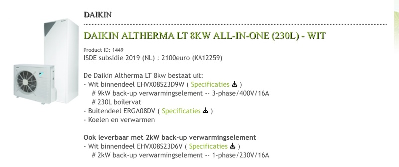

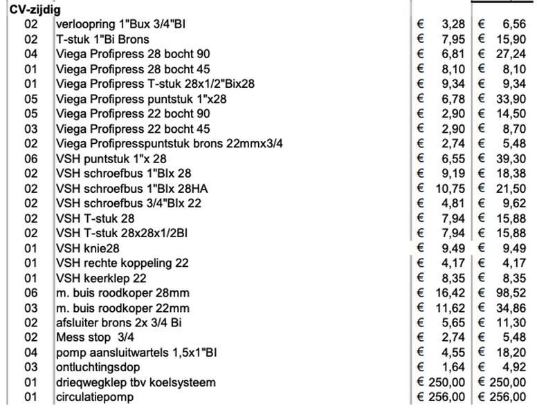

Offertes kunnen enorm uiteenlopen, maar als je bereid bent er zelf wat tijd en moeite in te steken kan het enorm meevallen.
Voorbeeldje van hoe een warmtepomp ook goedkoper kan:
- 5kW Panasonic monoblock warmtepomp uit Duitsland 3000 euro
- boilervat 200-300 liter a 1000-1500 euro

Zit je totaal na subsidie op zo'n 3.5k tot 4k en kan je koelen en verwarmen met een enkele buitenunit. Ik denk dat het echt prima haalbaar is op die manier.
Goedkoper gaat het zeker niet worden aangezien dit (mijns inziens) een aardig optimistische schatting is voor de meest ideale situatie (de praktijk is toch vaak iets lastiger). Uit ervaring met de offertes die ik tot op heden heb ontvangen is voornamelijk de laatste post 'leidingwerk, beugels/voet, gaten boren etc.' nogal optimistisch.
Nu kan het natuurlijk ook zo zijn dat mijn offertes hoog uitvallen, het probleem wat ik vooral heb is dat ik juist deze post erg moeilijk vind om in te schatten als leek op installatie-gebied. De warmtepomp, boiler etc kan je gemakkelijk opzoeken wat een normale prijs is, maar qua kleinmateriaal (bochtjes, koppelingen etc) heb ik geen idee wat normaal is. Zie bijvoorbeeld dit overzicht dat ik heb ontvangen voor de post 'CV zijdig', totaal 951 euro ex btw. Naast deze post zijn er nog een aantal soortgelijke posten zoals 'koeltechnisch', 'elektrotechnisch' en de altijd leuke 'overige materialen' " :P
Afbeeldingslocatie: https://tweakers.net/i/QIowJCEOK4S0CLmaGOmPllkCh28=/full-fit-in/4000x4000/filters:no_upscale():fill(white):strip_exif()/f/image/TJPbSmYMhIH8Xa1q3oy9wldz.png?f=user_large
Geen idee of dit realistisch is....(de pomp zal zijn voor na het buffervat (losse discussie :P)
  • Heronimo
  • Laatst online: 20:50
Xqlusive schreef op woensdag 23 juni 2021 @ 12:21:
Ja, de devil is in the details
Maar bijvoorbeeld buffervaten en extra pompen zijn vaak niet nodig maar worden dan wel geplaatst. Hetzelfde geld voor de driewegklep voor koelen, dat kan ook prima opgelost worden met een handbediende vlinder klep die je elke lente en herfst even omzet om van koelen naar verwarmen te gaan. Dat scheelt je zo alweer de helft van de kosten in deze post.
Dus als je bereid bent om er zelf even goed in te duiken of een installateur hebt die bereid is om mee te denken hoe je het beheersbaar houd qua kosten dan is het wel te doen. Anders word je, net als bij veel andere offertes, overrompeld met onbekende stelposten die het bij elkaar flink duurder maken.

Hoi allemaal,
Binnenkort wordt mijn nieuwbouwhuis opgeleverd. Het huis bestaat uit drie verdiepingen van 55m2 en elke verdieping heeft vloerverwarming. De isolatiewaarden zijn:
- Begane grondvloer van de woning, geïsoleerde betonvloer Rc= 3,5 m2 K/W
- Buitenspouwmuren, minerale wol Rc= 4,5 m2 k/W
- Dakvlakken Rc= 6,0 m2 K/W
- Beglazing in de woning HR++ beglazing
Het model warmtepomp dat mij is aangeraden door de aannemer is Daikin 08S23EJ9W inclusief 9Kw back-upverwarming. Hebben semi-vrije keus; merk is Daikin en kunnen kiezen tussen 180 liter of 230 liter boiler.
Mijn vraag is; is 9Kw back-upverwarming (COP =1) geen overkill? Dit zou namelijk kunnen betekenen dat de meterkast verzwaard moet worden naar 3x40A, wat €700 per jaar kost.

Calypsooo schreef op woensdag 23 juni 2021 @ 18:43:
Hoi allemaal,
Ehm, ik zou de specs nog ff dubbelchecken maar dat is inderdaad heel erg overkill. En meterkast verder verzwaren dan 3x25A is echt onzinning (tenzij je 2 Tesla's wilt powerchargen en nog wat andere meuk wilt doen, genoeg voorbeeld hier van bijv. @Grolsch die vrij veel door 1 aansluiting van 3x25A weet te trekken).
Ik heb met een huis dat maar half de isolatie van het jouwe heeft ook een 9kW warmtepomp. Is dus sowieso groot genoeg, ik zou zeggen zet er een 5 of een 7 kW in als dat nog aan te passen is. Die 9kW 1-op-1 backup is echt vreemd, zie je vrijwel nooit. Meeste WPs hebben een 3 kW elektrisch element erin zitten (kan ook mooi op 1 x 16A groep aangesloten worden namelijk)
Hoi allemaal,
Voor een nieuwbouwwoning vandaag de dag rekenen ze met 25 tot 35W/m2 aan benodigd vermogen afhankelijk van het ventilatie systeem (WTW = 25, MV = 35). Met 165m2 kom je dan op 4 tot 6kW vermogen voor verwarming benodigd. Daar kan je nog 5-10% bij doen voor het maken van tapwater met de warmtepomp.
Ik gok dat je uit kan met een warmtepomp van 5 of 7kW afhankelijk van of er WTW word toegepast bij de ventilatie. Dus waarom ze zo'n enorme unit met enorme backup plaatsen is me een raadsel. Heb je een warmteverlies berekening gekregen?

Heronimo schreef op woensdag 23 juni 2021 @ 20:00:
Ja de primaire verwarming capaciteit is 6Kw als ik deze link goed begrijp (EHVX08S23EJ9W is onze warmtepomp): https://www.daikin.nl/nl_...---erga04-08ev.table.html
Ik heb de warmteverliesberekening opgevraagd bij de aannemer.

Even een vraagje over de betonplaat die onder de buitenunit moet komen liggen. Mijn aannemer heeft mij een offerte gegeven voor het storten van beton van 450 euro voor onder de buitenunit. Dit is wel erg veel geld vind ik. Nu zie ik op internet ook betonplaten staan van 80 x 120 x 12cm. Deze kost 17 euro ex btw. Is dit ook afdoende?
Sunri5e schreef op vrijdag 25 juni 2021 @ 09:01:
Die aannemer is zo maar een halve dag druk. En daar komt het materiaal nog bij. Dus 450 euro lijkt me niet zo gek. Maar hoe ga je bij zo'n betonplaat de condenswaterafvoer oplossen?
Overigens zit er bij bij mij zit er helemaal geen betonplaat onder. De 100kg zware buitenunit staat gewoon op 1m lange bigfoots, en die staan op een diepe grindbak. Kun je zelf aanleggen en werkt tot nu toe prima (wp staat er nu ca 1 jaar).
Of een 2 flinke betonbanden ( https://www.bestratingsma...x25x100-komo/#description )

Calypsooo schreef op donderdag 24 juni 2021 @ 09:42:
Zojuist mail gehad van de aannemer:
Beste Koen,
In een warmtepomp met een 230liter boiler wordt door Daikin standaard een 9kW backup verwarming geplaatst. Dit wordt mede gedaan dat de boiler sneller weer op temperatuur is bij leegtappen en dat hij zijn desinfectie-temperatuur behaald.
Een 9kW back-up verwarmer ‘’ombouwen’’ naar een 3kW is technisch mogelijk. Het duurt dan wel langer dat de boiler weer op temperatuur is en zijn desinfectie-temperatuur behaald.
Of je dan de huisaansluiting kunt verlagen naar een 3x25Amp is afhankelijk van het opgetelde opgenomen vermogen van de overige installatiedelen.
Zowel installateur als Daikin staan hier niet achter. Na oplevering mag je natuurlijk aan de installatie aanpassen wat je zelf wil. Wel wil ik je er op wijzen dat indien je aanpassingen aan de installaties laat uitvoeren de door ons afgegeven garantie komt te vervallen.
Volgens mij beetje onzin verhaal als je het mij vraagt. Maar goed... Ik denk dat de meest logische optie is dat ik moet accepteren dat ik een overkill warmtepomp heb, en die maar begrens via de instellingen op c. 3-6Kw backupverwarming. Vervolgens mij aansluitcapaciteit verlagen naar 3x25A en dan is er geen probleem?
  • UdiBenLudi
  • Laatst online: 14-07 18:06
Calypsooo schreef op vrijdag 25 juni 2021 @ 13:08:
Beste Koen,
Hoi.
Wij hebben hier een 3x25A aansluiting met een vergelijkbare Daikin. We wonen hier nu bijna 2 jaar en hebben pas een keer gehad dat de hoofdzekering eruit vloog. Dit kwam doordat mijn vrouw het heldere idee had op een bewolkte dag tijdens de legionella run tegelijkertijd de oven en de inductieplaat aan te zetten. Dit was toch net ff teveel. Verder nooit issue's gehad sindsdien. Ik heb de legionella run ingesteld op een dag dat we normaal niet thuis zijn rond 1300. Dus meestal genoeg stroom vd zonnepanelen.
Misschien is het niet helemaal 100% toppie, maar wanneer alles op de juiste manier afgezekerd is en bedraad, moet het prima volstaan. Vrouwlief weet nu dus ook dat het beter is niet alles tegelijk aan te zetten op maandag :P

  • Fr33z
  • Laatst online: 22:06
Beste Koen,
Wat een lutsers. Er is geen ander woord voor helaas. Ik zou proberen om ze zo ver te krijgen dat je gewoon vanaf oplevering al een 3x25A aansluiting hebt, desnoods verklaar je zelf 100% in te staan voor eventueel gedoe ofzo.
Mocht dat niet lukken en ze maken er gewoon doodleuk een 3x35A van, dan zou ik zsm (liefst 1 of 2 maanden voor oplevering al gewoon proberen) een afspraak met je netbeheerder inplannen om de capaciteit aan te laten passen. Heb net ff de rekenmodule van Stedin gepakt, het kost bij hen 230 euro (eenmalig) om van 3x35A naar 3x25A te gaan, dus dat geld heb je in 4 maanden terugverdiend op de besparing in het vastrecht.
Ik snap wel dat mensen verdrietig worden van de bouwwereld zeg, wat een onkunde |:( 8)7
  • thehog
  • Laatst online: 20:23
Beste Koen,
Kom ik aanzetten met een 300l boiler en een 1.5kW heater :-) geen problemen mee.
  • phicoh
  • Laatst online: 17:19
thehog schreef op vrijdag 25 juni 2021 @ 15:35:
Bedrijven proberen zich gewoon in te dekken tegen problemen. Er zijn genoeg mensen die rare dingen doen en dan terugkomen bij de leverancier dat die beloofd had dat het kon.
Ik snap het nog niet helemaal. Daikin maakt veel variaties. Dus een versie met minder verwarming capaciteit is er ook. Dan zou je toch zeggen dat als je dat graag wil en specifiek de installateur de opdracht geeft dat te doen, die versie geinstalleerd kan worden. Tenzij de installateur al een ander model op voorraad heeft en die kwijt wil.
  • thehog
phicoh schreef op vrijdag 25 juni 2021 @ 15:43:
Ja indekken. Ze willen niet terug komen om je systeem te tunen op minder capaciteit dus zetten er maar een flinke unit neer.
  • phicoh
thehog schreef op vrijdag 25 juni 2021 @ 15:45:
Ik zie in dit geval niet hoe tunen helpt. De installateur wil 9kW verwarming, waarschijnlijk omdat in het verleden wel eens te veel mensen achter elkaar wilden douchen en er geen warm water was.
Dan moet je natuurlijk volgens de regels een zwaardere aansluiting aanvragen want mensen zijn helemaal niet blij als de hoofzekering eruit knalt.
(Mijn installateur had geen zin om een WTW CO2 gestuurd te maken, en om naregeling aan te leggen. De naregeling is gelukkig wel voorbereid.)

  • Noord27
  • Laatst online: 17:02
Beste Koen,
Over 3 weken komt er hier ook een Daikin WP. Keuze is gevallen op een 7.5kW LT3. Met losse 300 liter boiler. Gekozen voor een 3kW E-element.
9kW voor een 230 liter boiler is erg fors te noemen! In de Daikin brochure staat zelfs vermeld dat je bij de geïntegreerde 180/230 boiler kunt kiezen tussen een 6 of 9kW E-element.

  • koevlaas2
  • Laatst online: 12-08 07:30
Noord27 schreef op zaterdag 26 juni 2021 @ 00:58:
Meestal kan je zo'n 3 fasen element ook 2 of 1 fase aansluiten waardoor je kan kiezen voor minder vermogen, bij Nibe is het zelfs softwarematig in te stellen.

  • twain4me
  • Laatst online: 02:38
twain4me
Beste Koen,
wauw.. laat ik maar meteen het heetste hangijzer uit het vuur halen en terug over de schutting mikken
garantie vervalt alleen bij ondeskundig/fout gebruik. je mag er gewoon aanzitten en een partikulier is niet per definitie ondeskunig. wat echt niet mag is aan de fgassen zitten, maar dat heeft meer met milleudelicten te maken dan met garantie.
Wat wel zo is dat ze niet per definitie garantie meer hoeven te geven op het correct functioneren van het gehele systeem. dat is immers hun systeem ook niet meer als je dingen aan bv de afgifte gaat veranderen.
Als ze nu al zo beginnen zou ik misschien wel overwegen om een rechtsbijstandsverzekering te nemen. klinkt niet als een heel erg redelijke aannemer. meer als een FU klant. -O-
