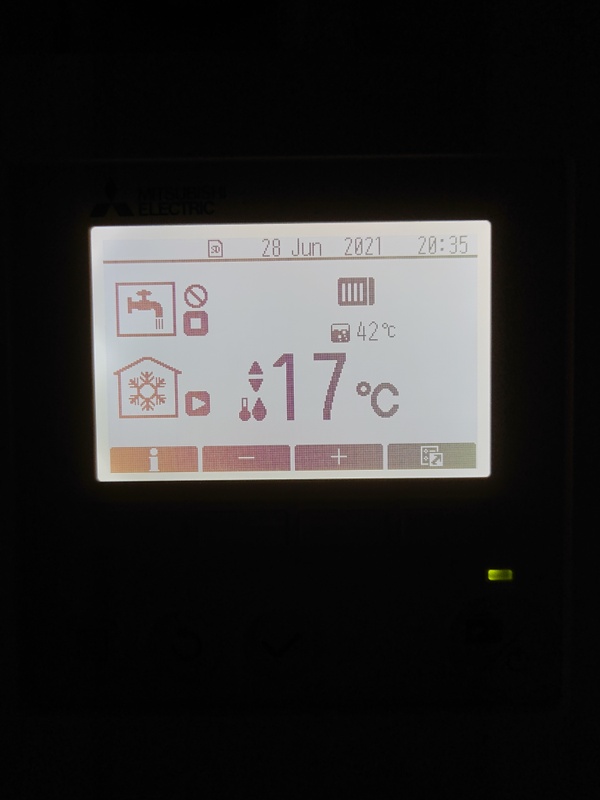

Heb de mitsubishi nu op koelen staan met 17 graden water temperatuur.
Nu merk ik dat hij behoorlijk pendelt hoe voorkom ik dit? Hij slaat elke 10 minuten aan.
Moet ik de watertemperatuur lager zetten maar dan heb ik risico op condens. Of is er een andere instelling?
Overigens hebben wij een geïntegreerde unit en als check nu een week de onderkant open maar er vormt zich geen enkel condenswater in dat polystyreen bakje. In hoeverre is dat gebruikelijk? Want nu zou ik praktisch de condebsafvoer niet hoeven aan te sluiten.

Eigenlijk geef je zelf de antwoorden op jouw vragen: Met 17 °C aanvoertemperatuur
is de "afvoercapaciteit" van jouw "koellichamen" te laag, gevolg: "pendelen", zoal je dit noemt.
Met de huidige weerscondities ligt het dauwpunt rond de 16-17°C, als je de aanvoertemperatuur nu met 2 °C verlaagt wordt het pendelen duidelijk minder door de afvoer van de condensatiewarmte, maar met de kans op een water-ballet. YMMV

Met koellichamen bedoel je de vloeren?
Maar lang verhaal kort dit is niet 1,2,3 op te lossen zonder problemen met het dauwpunt te krijgen.
Waterballet zou mee moeten vallen want de vloer zelf is nog lang geen 17 graden (denk ik).
Ik zou de pompsnelheid lager kunnen zetten zodat het retour water warmer wordt en hij meer moet koelen.

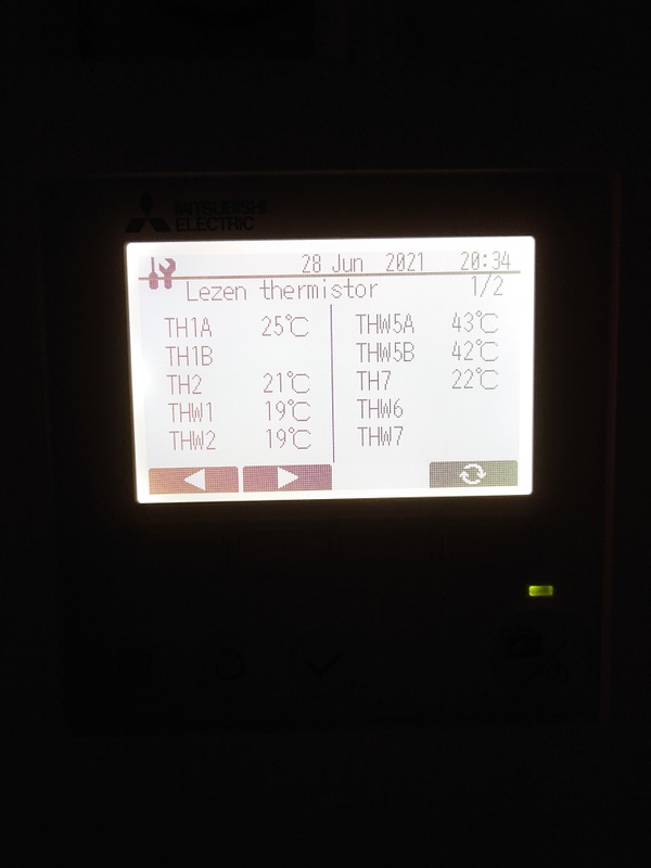

Dank je. Maar ergens zou hij toch wel zijn vermogen kwijt moeten kunnen.
Ca 70 m2 aan vloerverwarming beneden welke ingestort is in 20cm beton en 10 cm cementdekvloer. En 40m2 vloerverwarming boven op basis van een snel werkend droogbouw systeem.
Dit zijn trouwens de waarden van gisteren.

Het beton onder je vloer is 19°C, daar kun je met een Ta van 17°C nauwelijks vermogen in kwijt. Je kunt beter een pauze nemen en het beton op laten warmen. Als je de vloer alleen korte periodes koelt kun je ook met een lagere Ta werken.

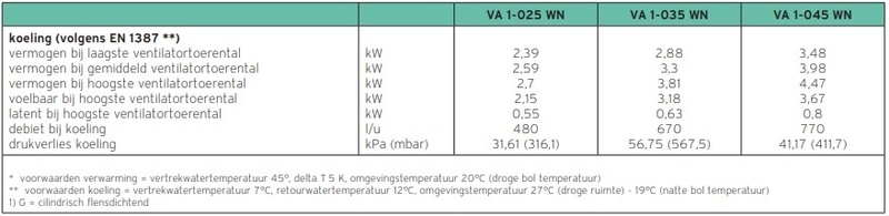

Het is een combinatie van het water uit de warmtepomp en een ventilator in de radiator/fancoil. Daar komen geen luchtkanalen aan te pas. Je hebt verschillende varianten van een fancoil:
- Laag aan de wand, zoals een reguliere radiator
- In de wand inbouwen
- Hoog aan de wand, zoals een airco
- In het plafond inbouwen, zoals veel hotels
Ik heb zelf de laag aan de wand versie, omdat ik mijn bestaande radiatoren heb vervangen.

Heb jij een leuke oplossing voor afvoer van condens? Ik wil eigenlijk ook nog meer radiatoren vervangen door lage fancoils maar niet overal afvoer beschikbaar. Ik dacht pijpje door de buitenmuur en daar laten druppelen maar leek mij minder fraai. Jij betere ideeen?

Ik had eerder naar de Vaillant aroVair gekeken:
Afbeeldingslocatie: https://tweakers.net/i/D7WR7x3PfnStOOkkzpO_sXo08Ww=/800x/filters:strip_icc():strip_exif()/f/image/3H3ZLUZqR3tcItQos3jZY5rv.jpg?f=fotoalbum_large
Neem je de "VA 1-045 WN" heb je het dus over tot 4,47kW aan koelvermogen bij 7/12/27. Ruimtetemperatuur zal een stuk lager zijn dus in werkelijkheid valt dit wel lager uit. Minimum afgifte van de warmtepomp zal nog afhangen van de keuze maar voor de SUZ-SWM60VA lees ik 2,4kW bij 7°C en 30°C buitentemperatuur.
Op basis daarvan zou het wel moeten kunnen? Dan natuurlijk de vraag hoe dat vermogen kwijt kan in mijn woning met open trapgat en alle deuren open.

Heronimo schreef op dinsdag 29 juni 2021 @ 20:23:
Ik ben zelf wel gecharmeerd van de Vaillant Arovair modellen. Deze zou volgens mij wel moeten passen binnen de genoemde afmetingen: https://www.tavolla.com/v...damento-e-raffrescamento/
Genoemde vermogens zijn bij 5/12/27. Installatie handleidingen met alle maten en schema voor deze unit vind je hier: https://www.vaillant.nl/p...0020298212-00-1738792.pdf
Als de twee radiatoren naast elkaar zaten zou je ook nog kunnen kiezen voor een enkele grote unit.
Bedankt voor je info!
Nee de radiatoren staan niet langs elkaar.
Er zou er er een links in de serre, en een rechts komen. Beiden staan onder een vensterbank.
Deze vensterbank gaat als ik het goed zie wel een probleem zijn bij Arovair, De lucht uitvoer en de schroeven zitten tenminste bovenop.
Ik vraag me wel af wat nou het prijsverschil verklaard tussen een Jaga Briza en bijv een Arovair, aangezien de laatste ongeveer de helft kost.
30x SF175 NW - STP6000 Live PVoutput Nibe F2120-16 warmtepomp
  • doek55
  • Laatst online: 07:23
format5 schreef op woensdag 30 juni 2021 @ 13:26:
Het prijsverschil komt voornamelijk doordat fancoils in Italië heel normaal zijn, maar in Nederland een exclusief product. Daarnaast valt de AroVair in de categorie dikke (20cm) goedkopere fancoils. De dunne (13cm) fancoils zijn zo'n €100 duurder.

icecreamfarmer schreef op maandag 28 juni 2021 @ 21:29:
Dit is een bekend verschijnsel bij de Mitsubishi’s. De regeling werkt niet goed bij niet-condenserend koelen (18 graden). Ik had zelfs elke 10 minuten een run van 1 minuut op vol vermogen bij 28 graden buiten en setpoint 18.
Er is een DHZ oplossing voor, de zogenaamde “fake sensor”. Werkt als een zonnetje bij mij, geen pendelen maar heel laag toerental hele dag. Zoek even terug in dit topic.
WP: Mitsubishi Ecodan ERSD-VM2D + PUHZ-SW75YAA + De Jong WPS300 Solar boiler met 1 Nefit paneel. PV: 2100Wp. Jaren-30 huis, gasloos sinds mrt 2021
  • icecreamfarmer
  • Laatst online: 15-10 19:36
icecreamfarmer
en het is
LeonTebbens schreef op woensdag 30 juni 2021 @ 14:42:
Dit is een bekend verschijnsel bij de Mitsubishi’s. De regeling werkt niet goed bij niet-condenserend koelen (18 graden). Ik had zelfs elke 10 minuten een run van 1 minuut bij 28 graden buiten en setpoint 18.
Je bedoeld dit denk ik?
Naalroc in "Lucht/Water warmtepomp om mee te verwarmen en te koelen #9"
Dat ga ik mijn broertje niet aandoen ik zal voor hem koelblokken instellen van 2x 2 uur per dag.
  • format5
  • Laatst online: 16-06 14:11
doek55 schreef op woensdag 30 juni 2021 @ 14:22:
Ok, dat verklaard al een deel ja.
Voorheen hingen er T33 radiatoren, dus die dikte maak ik me niet druk om ;)
Die is nu waarschijnlijk zelfs een voordeel vanwege de vensterbank er boven.
Verder is €100 nog steeds veel minder dan het verschil met bijv een Jaga Briza (welke condenserend kan koelen).

Fan coils ontvochtigen goed, mits je ze goed koud water geeft van een graad of 7.
Vanaf 10 graden gaat het hard achteruit met het ontvochtigen.
Als je bv de vaillant arovair neemt (uit Italie voor 300 euro per stuk) dan kun je die hoog op de muur plaatsen. Het condens kan dan onder vrij verval naar een bestaande riolering of naar buiten als hij aan de buitenwand hangt.
Zit je moeilijk met riool en niet tegen de buitenwand dan kun je een condenspompje nemen.
Misschien moeten we een gezamelijke inkoop aktie houden voor de fancoils, ik heb er ook vier nodig.
https://www.vaillant.be/a...vair-va1wn-00-1813808.pdf
