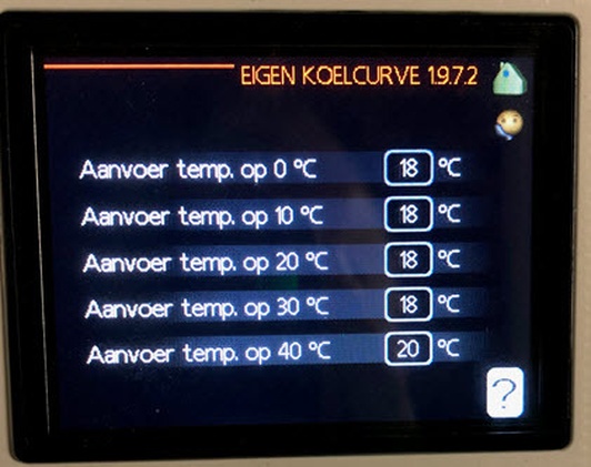

Piper schreef op vrijdag 18 juni 2021 @ 15:47:

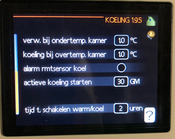

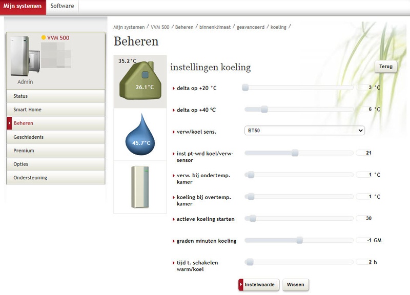

@RayMotix Hoeveel m2 vloerverwarming heb je en staan al deze groepen wel open? Bij hoeveel graadminuten mag je koeling aanslaan?
we hebben circa 160m2 vloerverwarming liggen en alle groepen staan volledig open. Het betreft twee verdelers, 1x 9 groepen en 1x 8 groepen.
Onderstaand de instellingen voor koeling:
Afbeeldingslocatie: https://tweakers.net/i/tmPQpsDLfFE2R8IPtb1faXv0K0Y=/800x/filters:strip_icc():strip_exif()/f/image/y9OJkNnjSlb40lvZAyUlIzOH.jpg?f=fotoalbum_large
Verder nog wat mogelijk relevante foto's vanuit het systeem:
Afbeeldingslocatie: https://tweakers.net/i/PP3yfHRGQWcbDRSczyl8UFzpim0=/full-fit-in/4920x3264/filters:max_bytes(3145728):no_upscale():strip_icc():fill(white):strip_exif()/f/image/1BKsv4SIBobCgkO6nuRl3kId.jpg?f=user_large
Afbeeldingslocatie: https://tweakers.net/i/fEHiHxWnGecpDS9_-yRnWZ0vGiE=/full-fit-in/4920x3264/filters:max_bytes(3145728):no_upscale():strip_icc():fill(white):strip_exif()/f/image/GW7aQZrt6KjlNa3xHklkgr6x.jpg?f=user_large
Afbeeldingslocatie: https://tweakers.net/i/qJpQ6dxdvmTDrbPa-w7BZxZMBRM=/full-fit-in/4920x3264/filters:max_bytes(3145728):no_upscale():strip_icc():fill(white):strip_exif()/f/image/QPqAma7dad7ieKoQiToGBlsc.jpg?f=user_large
  • format5
  • Laatst online: 16-06 14:11
@RayMotix
Veel instellingen zijn vergelijkbaar met mijn systeem, alleen heb ik de f2120-16 en runs van meerdere uren met koelen, gisteren zelfs een van 12 uur.
Ik gebruik alleen geen koel/verwarm sensor maar heb alles weersafhankelijk staan.
En dus ook niet de onder/overtemperatuur opties.
Daar kan ik je dus niks over zeggen.

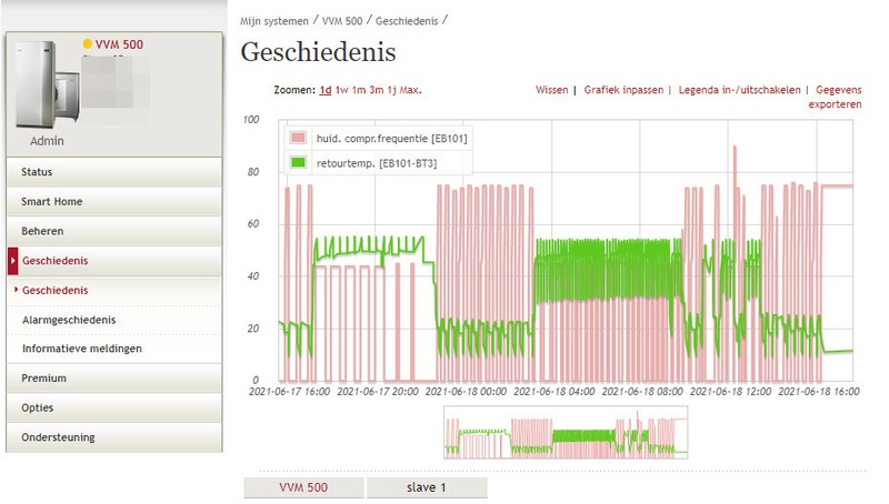

format5 schreef op vrijdag 18 juni 2021 @ 16:24:
@RayMotix
Exact wat ik zou verwachten... een constante run voor koelen. Maar die wordt dus onderbroken door de foutmelding "342 - Lage temp. water in". Gezien ik niet exact weet wat dit is, is het ook wat lastig om er überhaupt logisch over na te kunnen denken. Nibe zegt niets en de installateur snapt het denk ik niet en vindt het allemaal "normaal".

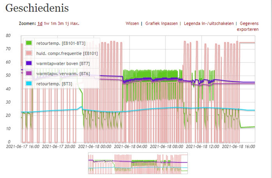

@RayMotix De melding slaat op de waarde bij EB101-BT3 als ik het goed heb.
EB101-BT3 is de retour sensor van de buitenunit.
Deze meet een te lage retour temp. De vraag is dus wel waarom deze wel een lage temp meet, maar de binnenunit niet.
Kan het zijn dat er in het leidingwerk iets niet helemaal goed zit?
PS. Het is niet ongewoon dat een nibe systeem meer starts maakt in vergelijking tot andere merken.
Hier heb ik 2258 starts bij 2880uur draaiuren, waarvan 216uur sww en 181uur koeling.

Dit zou in principe niet moeten kunnen. Het zijn nieuw gelegde leidingen in een mantelbuis door de kruipruimte (nieuwbouw), zonder rare bochten of iets dergelijks. Hij koelt en verwarmt ook wel prima, warm water is ook meer dan voldoende aanwezig, maar alleen die vreemde meldingen steeds.
Ik heb zojuist de CV pomp naar minimaal 40% gezet (dus i.p.v. 0 - 100% heb ik hem nu op 40 - 100%) en hij loopt nu al 49 minuten zonder melding. Dit kan natuurlijk toeval zijn.

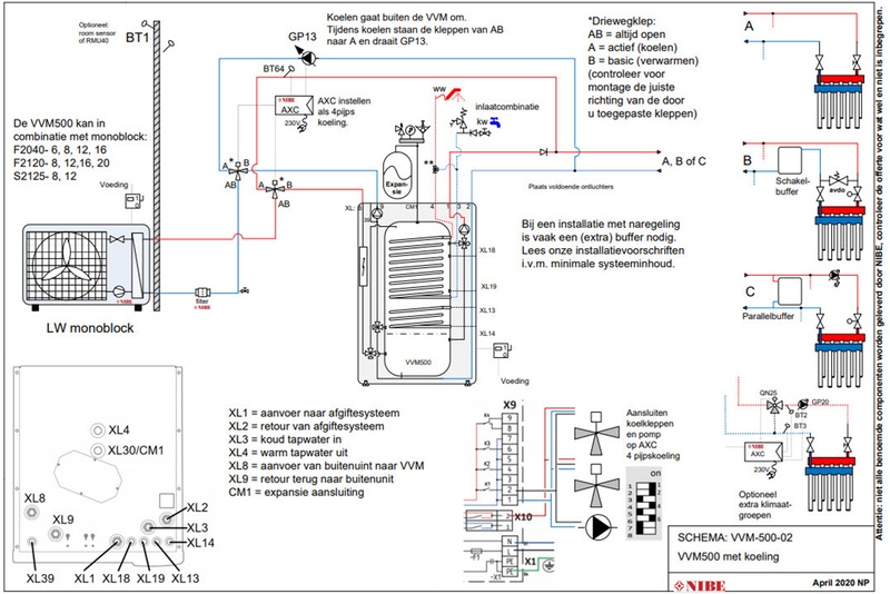

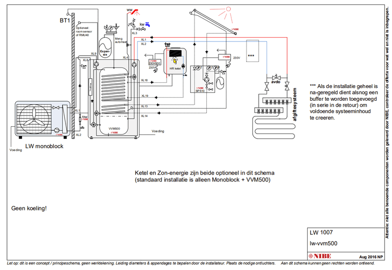

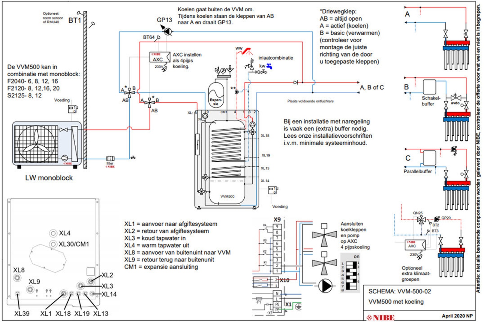

Nog een vraagje, hoe is het systeem bij jou aangesloten? Heb jij er een AXC-30 module tussen zitten? Mijn installateur heeft de buiten unit rechtstreeks op de VVM500 aangesloten en was er van overtuigd dat er geen additionele regelmodule meer nodig zou zijn omdat er een 3-wegklep in de VVM500 zou zitten die dit zou schakelen.
Ik heb zojuist nogmaals met Nibe gesproken en ze hebben mij onderstaande technische tekening doorgestuurd. Ik begin nu toch nog ernstiger te twijfelen aan de manier waarop dit systeem überhaupt geïnstalleerd is (wederom, door een Nibe erkende installateur! :X :| )
Afbeeldingslocatie: https://tweakers.net/i/LHtN0tcXP-b0lHig3SD1dSEdviA=/800x/filters:strip_icc():strip_exif()/f/image/aZC3NKMhzHCns3ZUWYkfOg9L.jpg?f=fotoalbum_large
  • format5
@RayMotix Hier draait de pomp automatisch, maar ingesteld op 1 tot 100%
Bij een VVM dient het geheel inderdaad zo aangesloten te zijn.
Schema zoals ik die heb van Nibe:
Afbeeldingslocatie: https://tweakers.net/i/HYexb7rT4QaNEDq4ouAgEiG3TWg=/800x/filters:strip_exif()/f/image/OT7fxtOoGM4mEiIOOaETIF8h.png?f=fotoalbum_large
Omdat de VVM zelf geen koeling kan dien je er een 3weg klep voor te hebben en een AXC
Zoals mijn setup is (zonder VVM maar met losse onderdelen) heb ik de AXC niet nodig omdat ik het kan instellen als 2-pijs systeem. Dat gaat niet met een VVM.
Vandaar ook mijn begin vraag of alles correct aan is gesloten.
[ Voor 83% gewijzigd door format5 op 18-06-2021 17:08 ]

@format5 dankjewel voor je uitleg. Dit gaat weer een heerlijke discussie worden met de installateur. Het is dat ik de rekening al voldaan heb, anders had ik gewoon een ander laten komen.
Even een algemene vraag voor iedereen (of ook voor jou, mocht je het weten):
Er is met zekerheid geen VVM die ingebouwde 3-wegklep met AXC module heeft? Dat is namelijk wat mijn installateur beweerde dat hier het geval was. Ik heb hem er namelijk nog op aangesproken toen hij het systeem aangesloten heeft en ik de module nergens zag (die wat wel vorig jaar op de getekende offerte stond).

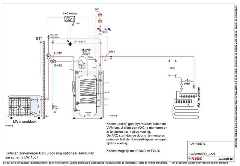

  • format5
De leidingen gaan volgens de tekening altijd via het gezamelijke vat. Daar wil je niet je koelwater eerst door heen pompen (zie het principe schema).
Als ik je goed begrijp is het volgens onderstaande schema aangesloten. Zie links ook de opmerking zoals Nibe deze er zelf in heeft gezet
Afbeeldingslocatie: https://tweakers.net/i/SX_noUUucWREVkbqf2Dn1jedAtU=/800x/filters:strip_exif()/f/image/9FcJU7ab9p7t7bKIihQc4AWz.png?f=fotoalbum_large
Het zou kunnen dat er in de nieuwste serie van nibe veranderingen zijn waardoor het nu misschien anders is, maar dan heb jij zelf ook al een verkeerde tekening van Nibe gekregen.
Even het laatste schema van Nibe er bij gepakt. En daar staat nog steeds in dat koelen apart van de VVM loopt, zie link pagina 14
[ Voor 28% gewijzigd door format5 op 18-06-2021 17:35 ]

  • RayMotix
  • Laatst online: 21-07 14:40
format5 schreef op vrijdag 18 juni 2021 @ 17:21:
Er zit wel degelijk een 3-weg klep in de VVM, meerdere zelfs.
Echter is deze om te schakelen tussen verwarmen of SWW.
Klopt, maar dan uiteraard zonder ketel en/of zon-energie.
Ik vind het echt ronduit schandalig dat een (en ik blijf het zeggen) Nibe-erkend installateur een dergelijke fout maakt. Ik heb hem zojuist gemaild en verzocht dit binnen afzienbare tijd te komen corrigeren.

  • RayMotix
Dit is inderdaad ook exact het zelfde schema als dat ik zojuist van de Nibe Technical Support Engineer doorgestuurd heb gekregen.
  • format5
RayMotix schreef op vrijdag 18 juni 2021 @ 17:35:
Deze file is van deze maand. Dus tenzij de instellateur een model heeft wat nibe nog niet openbaar maakt, of iets in de VVM zelf in heeft gebouwd..
Maar buiten dit, je zegt toch dat op de getekende offerte wel de axc en kleppen staan?
Dan val je toch simpel terug op de getekende offerte en stel je hem in gebreke wegens niet nakomen van de offerte?

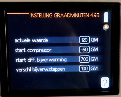

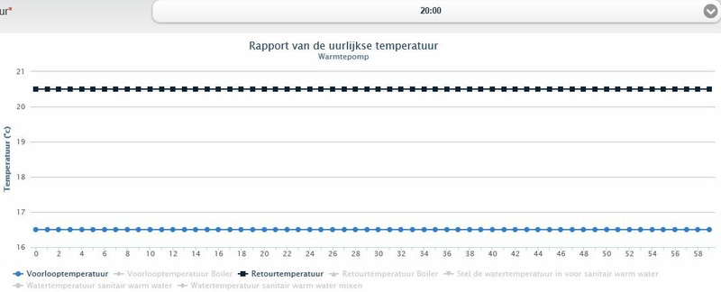

  • bbn_ldp
  • Laatst online: 22:24
Naalroc schreef op donderdag 17 juni 2021 @ 19:14:
Nou, dat schiet dus niet op hier, na 1 1/2 uur rust van half 4 tot 5 uur, weer opgestart, maar al gauw weer pendelen, hoewel die hele pendelperiode maar 3-4 minuten in beslag neemt.
Zie hier
Dat wordt een beetje te gek, maar aan de andere hand niet nodig, want de ruimte temp. is nu 21,5*.
Gaat hier prima nuAfbeeldingslocatie: https://tweakers.net/i/NZgnb533RuA0WYR70XhzqeNB7uc=/x800/filters:strip_icc():strip_exif()/f/image/5zPKJdrjD8MkphsOBuIZ4o2W.jpg?f=fotoalbum_large
Afbeeldingslocatie: https://tweakers.net/i/G7eGbTlH0Iu_TuXOmTxoHvpsdLQ=/x800/filters:strip_icc():strip_exif()/f/image/57B7QFOXWPzMkE97mDx7Vj35.jpg?f=fotoalbum_large

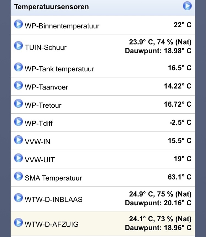

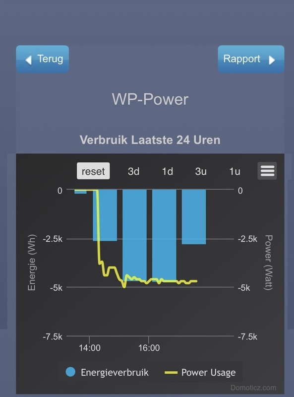

@RayMotix
Kijk ook eens naar wat je warm water temp doet.
Hier pomp je nu het koude water namelijk doorheen.
Niet dat je nu een koud water boiler ipv warm water hebt gecreeerd.
PS. ik draai nu op 32Hz wat al redelijk hoog is, gisteren grotendeels gewoon op 25Hz gedraaid.
De 80 bij jou vind ik dan erg hoog (en daar zal je energie verbruik dan ook naar zijn vrees ik).
[ Voor 35% gewijzigd door format5 op 18-06-2021 17:52 ]

Afbeeldingslocatie: https://tweakers.net/i/TtHzFNSJdjs5qa-L6tI4VswzNLQ=/full-fit-in/4920x3264/filters:max_bytes(3145728):no_upscale():strip_icc():fill(white):strip_exif()/f/image/QafcAIpwMEX5uGMbT69bSwLn.jpg?f=user_large
  • format5
@RayMotix Ik verwacht dat de gelaagdheid van het water je nu red, aangezien onderin geen sensor zit.
Al met al vind ik het nog steeds vreemd dat een instellateur af wijkt van een principe schema van de fabrikant.
Maar misschien heeft hij daar wel een valide reden voor.
30x SF175 NW - STP6000 Live PVoutput Nibe F2120-16 warmtepomp
  • RayMotix
@format5 die Hz van de compressor heb jij ook niet afzonderlijk ingesteld? Bij jou staat dit gewoon op "auto" stand?
Ik kan de installateur nu uiteraard weer terug laten komen voor het corrigeren van deze aansluiting, neemt niet weg dat hij de software configuratie waarschijnlijk alsnog niet correct gaat configureren.
Ik kan via het service menu vast de compressorfrequentie aanpassen maar ik wil er eerlijk gezegd niet te veel mee knoeien zonder gericht advies.
  • RayMotix

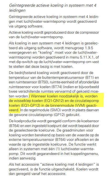

Het vreemde is dan nu wel weer dat de Nibe VVM500 handleiding op pagina 38 het volgende aangeeft:
https://www.nibe.eu/assets/documents/25449/431227-8.pdf
Afbeeldingslocatie: https://tweakers.net/i/2mUGfJPBJ9rkXQjE-W2RqeL5HBo=/full-fit-in/4920x3264/filters:max_bytes(3145728):no_upscale():strip_icc():fill(white):strip_exif()/f/image/qMQRHHoeeQW5CR4U3GI4ocex.jpg?f=user_large
Ik zie door de bomen het bos niet meer. Lijkt een beetje alsof de documentatie niet helemaal op elkaar aansluit. Er wordt hier niet gerept over een AXC?
Dan is er schijnbaar ook nog een verschil tussen 2-pijps koeling en 4-pijps koeling. Iemand enig idee?

@RayMotix Bij mij staat deze op automatisch ja.
De handleiding spreekt het principe schema tegen ja. Volgens het schema zitten QN12 en GP12 niet in de VVM, of ik moet ergens iets missen.
Over de AXC wordt niet gesproken op dit deel omdat deze alleen nodig is indien je meer dan 1 uitgang nodig hebt.
[ Voor 46% gewijzigd door format5 op 18-06-2021 18:38 ]

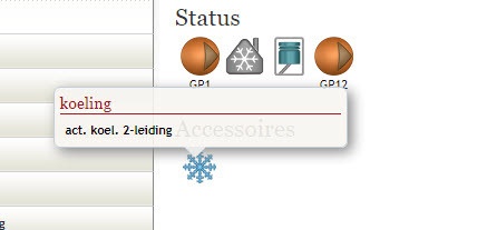

@format5 ik was net iets te laat met wijzigen. Heb jij enig idee wat bij Nibe het verschil is tussen een 2-pijps koeling en een 4-pijps koeling? In de Nibe Uplink omgeving staat nu:
Afbeeldingslocatie: https://tweakers.net/i/p4m96hwoQEaZk8kSYOVWH4M-Etg=/full-fit-in/4920x3264/filters:max_bytes(3145728):no_upscale():strip_icc():fill(white):strip_exif()/f/image/LKVO5KWXnR3yfrKv99Ar0JNa.jpg?f=user_large
Dit is schijnbaar door middel van een dipswitch op de buitenmodule geactiveerd.
Bij de AXC spreekt men over een 4-pijps koeling.
Afbeeldingslocatie: https://tweakers.net/i/6gMjTj8Amy9joC7lGykV3g06dFA=/full-fit-in/4920x3264/filters:max_bytes(3145728):no_upscale():strip_icc():fill(white):strip_exif()/f/image/aZC3NKMhzHCns3ZUWYkfOg9L.jpg?f=user_large
Ik heb eens even (uit interesse) naar dit schema zitten kijken, maar vind het maar waanzinnig ingewikkeld. Ik snap ook niet waarom het zo moeilijk moet.
Zo tel ik maar liefst 5 (!) driewegkleppen (drie in de VVM en nog twee daarbuiten), en drie (!) pompen (twee in de VVM en eentje erbuiten) nog excl de eventuele van het afgiftesysteem.
Hoe kan het dan dat de concurrentie het gewoon met één driewegklep en één pomp kan? Zo'n schema is toch niet uit te leggen? Ik heb echt medelijden met iemand die dit moet installeren of die hier storing moet gaan zoeken. Wellicht dat dat de reden is dat Nibe zo duur is?

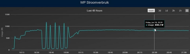

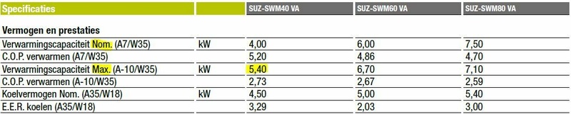

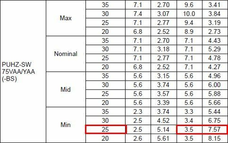

PUHZ-SW75YAA komt niet aan gespecificeerd minimum vermogen tijdens koelen.
Zoals gisteren reeds gemeld gaat mijn WP (een PUHZ-SW75YAA) bij koelen niet terug naar zijn minimum vermogen (bij verwarmen wel gewoon minimaal ca 3 kW). Momenteel bij buitentemperatuur 25°C en Ta 18°C zou dat 3.5 kW moeten zijn. Bij een COP van 7.57 is dat een opgenomen vermogen van 462W.
Afbeeldingslocatie: https://tweakers.net/i/LIs5Lu4sK4SbTwm2CYhbxYEnNgk=/full-fit-in/4920x3264/filters:max_bytes(3145728):no_upscale():strip_icc():fill(white):strip_exif()/f/image/QL07hgg7yZC9I4957Yk1V1Rr.jpg?f=user_large
Echter, in werkelijkheid doet ie dit:
Afbeeldingslocatie: https://tweakers.net/i/6IN_xfTWCLU301HfN3CV_WTyJ8g=/800x/filters:strip_icc():strip_exif()/f/image/eXajpMGIrbVcovkjo4tOukxX.jpg?f=fotoalbum_large
In plaats van naar de gewenste 17.5 te regelen (die had ik al verlaagd vanaf 18 graden om te voorkomen dat ie bij 16 graden uitschakelt), gaat ie helemaal naar 16.5 graden, en dat bij een (reeds verhoogde) flow van 23 l/min.
Het werkelijke behaalde minimaal vermogen is dus 23*4*4.183/60 = 6.4 kW ....
Afbeeldingslocatie: https://tweakers.net/i/UxKdAxXHVsaKJCXm4o6ni2O0HKM=/800x/filters:strip_icc():strip_exif()/f/image/qUmX7dVWAa6zhdZnMhbAnxwY.jpg?f=fotoalbum_large
En dat bij een een opgenomen vermogen van 830 Watt.
Werkelijke COP is dus ca 7.7. Daarover geen klachten.
Grote vraag is waarom het minimaal vermogen zo hoog ligt. Hoe zijn de ervaring van de andere 75YAA gebruikers op dit forum? @Robindd, @TriLithium, @doek55, @Blackraven, @xoror , @remcoVer , @ThaDude , @silencer112 , @Flotzie , @HammieDuDe , @chris vw en @Paul Plas , kunnen jullie wel in de buurt van de 460 W elektrisch en 3.5 kW thermisch vermogen komen bij koelbedrijf?

Andrehj schreef op vrijdag 18 juni 2021 @ 21:29:
Wat is de gemeten tbuiten door de mitsu, en wat is de frequentie van de compressor?
PVOUPUT - 13.400WP - Twente
Ben eergisteren gestart op 18 graden, later verhoogd naar 20 ivm condensatie van de leidingen en de verdelers.
Ik heb ongeveer een ingaand vermogen van 700 watt ( geschat aan de hand van mijn totaal verbruik nachts). Maar ik weet niet hoe ik verder iets kan uitlezen. Heb geen melcloud, zit er wel aan te denken dit aan te gaan schaffen. Is dat makkelijk zelf te installeren?
  • doek55
Mijn minimum ligt rond de 370W / 2,7 kW thermisch. Buitentemperatuur lijkt geen invloed te hebben. Er moet na een start wel voldoende afgifte zijn om tot rustiger draaien te komen. Kort na een start lijkt minimaal vermogen namelijk niet mogelijk.
Grolsch schreef op vrijdag 18 juni 2021 @ 21:41:
25 graden en 36 Hz, net afgelezen
[ Voor 3% gewijzigd door Andrehj op 18-06-2021 23:10 ]
En wat is de frequentie bij +30 (tip, pak een föhn)

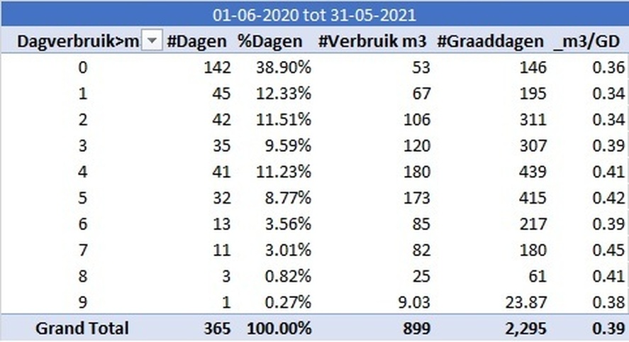

assje schreef op dinsdag 9 februari 2021 @ 08:45:
Gisteren heeft volgens de Nest de verwarming 18.75 uur aangestaan en heb ik 9,0m3 gas verbruikt. Reken ik 9m3*9kWh/18,75 kom ik op 4,32kWh afgifte.
Conclusies:
  • Met 5kWh capaciteit (bij lage temperatuur) kom ik aardig in de richting
  • >5kW capaciteit heeft zo lang ik geen vloerverwarming aanleg geen zin
Met alle berichten die ik hier nu zie denk ik dat ik mijn idee om de buitenunit op het dak of bovenop een dakkapel te zetten wellicht moet heroverwegen.
Inmiddels heb ik een vol jaar aan verbruikscijfers sinds ik de laatste isolatie/ventilatiemaatregelen uitgevoerd heb (telling van aantal dagen hoger dan x verbruik per dan):
Afbeeldingslocatie: https://tweakers.net/i/2aB39ruoTRihYUcxQvV5m3LYG_c=/full-fit-in/4920x3264/filters:max_bytes(3145728):no_upscale():strip_icc():fill(white):strip_exif()/f/image/uJV3i0l4yjXsxL08qcl6Net7.jpg?f=user_large
Definitie graaddagen volgens "energiemanager", deze wijkt af van de definitie die op sommige andere plekken gebruikt wordt. Het jaar in de weergave betreft een relatief koud jaar, ter vergelijk; 2020 had 1.982 graaddagen en 2019 had er 2.117.
Een jaarverbruik van 899m3 en hoogste dagverbruik dus 9,03m3, totaal 4 dagen met een verbruik boven de 8m3 (dit is inclusief SWW en koken). Reken ik met 9,03m3*9kWh/24 heb ik dus minimaal 3,4kW vermogen nodig, dan heb ik SWW verbruik dat daar ook in zit even genegeerd. Uitgaande van 0,4 m3/GD en -10/+20 (30) zou ik op 12m3 komen en dus 4,5kW.
In deze periode heeft de aanvoertemperatuur van de CV op 38 graden gestaan en is het huis warm gebleven met enkel radiatoren. Op de dag met het hoogste verbruik heeft de CV volgens mijn Nest 18,75 uur verwarmd; 9,03m3*9kWH/18,75 zou dus een maximale afgiftecapaciteit van 4,3kW zijn bij 38gr (opnieuw zonder rekening te houden met SWW).
In eerste instantie was ik van plan te beginnen met aanleggen vloerverwarming. Echter zijn we nog niet helemaal blij met de timing om dit nu op te pakken aangezien we dan ook direct iets met de keuken willen. Op basis van bovenstaande bevindingen wil ik dus overwegen om misschien eerst over te gaan op warmtepomp en dan de vloerverwarming later op te pakken.
Maar dan de vraag wat wijsheid is qua sizing warmtepomp. Het lijkt erop dat >4,3kW vermogen (bij lage temperatuur) op dit moment geen zin heeft. Echter zal er later vloerverwarming komen, mogelijk aangepaste radiatoren op de verdieping als dat wenselijk blijkt en overwegen we in de toekomst misschien nog een kamer op zolder die dan verwarmd zal worden.

ThaDude schreef op vrijdag 18 juni 2021 @ 21:36:
@Andrehj haha had er gisteren nog met @Grolsch over. Hij starte op 26Hz en gaat daarna naar 30Hz en lager red ik niet. Dan stopt hij. 30hz was 800 watt opgenomen vermogen en 4500 watt thermisch.
Bij start was de buitentemperatuur 36° op het einde 30°/29°
Dank. Jij komt dus ook niet aan de 3.5 kW. Wat doet de jouwe bij ca 25 graden buiten?
chris vw schreef op vrijdag 18 juni 2021 @ 21:49:
Ja, je koopt gewoon de wifi-adapter. Die hang je naast de binnenunit aan de muur. Aansluiten is een kwestie van 1 stekkertje op de printplaat klikken. Stelt niets voor. Wel van tevoren even de unit uitzetten én de stroom uitschakelen. De contacten achter de kap zijn bepaald niet aanraakveilig.
doek55 schreef op vrijdag 18 juni 2021 @ 22:02:
Zo laag heb ik de mijne (bij koelen) nog niet gezien. Mijn runs duren echter uren. Het gaat bij dus niet over opstartgedrag.
Grolsch schreef op vrijdag 18 juni 2021 @ 22:18:
Dat ga ik morgen testen. Helaas log ik de frequentie nog niet. Daarvoor hoop ik nog op wat hulp van @AUijtdehaag .
Maar vanmiddag tussen 16 en 17 uur was de temperatuur hier 31 graden (gemeten op de WP). Toen lag het verbruik inderdaad iets lager (ca 725W), de Ta op 16.5°C en was het thermisch vermogen ca 4.8 kW. Inderdaad wat lager, maar nog geen 3.5 kW.
Overigens zie ik nu (terwijl ik de grafieken zit te bekijken) dat de WP vanochtend tussen 9 en 11 uur continu zo'n 600 Watt heeft verbruikt. Buitentemperatuur (volgens de WP) was toen 24°C, de Ta weer 16.5°C en het vermogen 5.3 kW. (Wat trouwens een waanzinnige COP van 9 geeft _/-\o_ ).
Wie het snapt mag het zeggen...

Zojuist even minimaal vermogen van de SW75YAA getest. Tb 26°C / Ta 8°C / Tr 10°C / flow 15l / 20Hz / input 450W / output 2,4kW. Unit draait al 12 uur zonder stop.
doek55 schreef op vrijdag 18 juni 2021 @ 23:01:
Dank voor testen. Maar jouw aanvoertemperatuur is veel lager dan de mijne. Bij een Ta van 7 graden is het minimum vermogen inderdaad ca 2.5 kW.
Dat is dus precies zoals verwacht. En mooi 20 Hz.
Je zult wel fancoils hebben. Weet je ook wat je unit doet bij een Ta van 18 graden? Dat is bij enkel gebruik van VVW een wat gebruikelijker waarde.
  • doek55
  • Laatst online: 22:09
Andrehj schreef op vrijdag 18 juni 2021 @ 23:09:
Dan moet ik het water ook door de vloer sturen, want bij Ta 18°C ga ik nooit het minimale vermogen in de fancoils kwijt raken.
doek55 schreef op vrijdag 18 juni 2021 @ 23:13:
Dat moet je alleen doen als je het zelf interessant vindt. Bij mij is het andersom: Ik kan nooit 7 graden water de vloer in sturen, als het water met 20.5 graden bij de WP aan komt. Dan zou ik bijvoorbeeld alleen de garage open moeten zetten (en naderhand moeten dweilen).

assje schreef op vrijdag 18 juni 2021 @ 22:46:
Op dit moment kijk ik vooral naar Ecodan, dan blijft er voor mij toch wat onduidelijkheid over de exacte specificaties:
Sizing
Ik lees hier dat de 4kW unit bij een buitentemperatuur van -10 een capaciteit van 5,4kW heeft? Dit kan ik niet plaatsen maar ik kan nergens een tabel vinden met vermogen gerelateerd aan temperatuur (afgifte zou bij mij vooralsnog ook nog op 38gr zijn ipv 35gr).
https://library.mitsubish..._Databook_R32_2020#page-1
Vanaf blz A-59 staan de performance tabellen voor de SUZ-SWM modellen.

PentaClover schreef op vrijdag 18 juni 2021 @ 23:23:
Bedankt, een schat aan informatie; dat helpt wel. Bijzonder dat zo'n document zo lastig te vinden is.
Ben alsnog benieuwd naar de ervaringen qua sizing. Of je uitgaat van minimale of maximale capaciteit scheelt nogal wat zegmaar... De 6kW heeft zelfs bij -20gr en een aanvoertemperatuur van 40gr een minimaal vermogen van 4,0kW. Dit lijkt me een veilig uitgangspunt, volop ruimte voor SWW en back-up heater zou eigenlijk niet gebruikt moeten hoeven worden (?).
Maar dit is aan alle kanten pessimistisch gerekend, wellicht voldoet de 4kW ook? Grootste reden om de 4kW te overwegen zal zijn de lagere minimum bij zowel verwarmen als koelen? Hoe essentieel zou dat zijn voor mijn situatie? Als het niet al te veel verschil maakt neem ik liever de veilige optie en iets groter.
Ik ga er vanuit dat een installateur sowieso de slag groter aan gaat raden.

assje schreef op zaterdag 19 juni 2021 @ 07:59:
Kijk bij R32 machines vooral naar het vermogen bij 2C. Daar hebben ze vaak wat moeite mee door de defrosts.

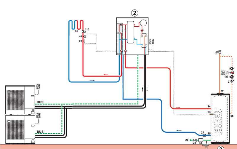

Ik heb een schetsje gemaakt van de huidige situatie en plan:
  • Oranje = scope fase 1
  • Rood = fase 2
Sizing
Unit heeft ook een 2kW thermisch element, wat is dan wijsheid, toch groter sizen of eventueel gebruik van resistief element accepteren paar dagen per week? Ik kan me voorstellen dat dit een afweging is m.b.t. minimaal vermogen i.v.m. pendelen, echter kan ik hier ook weer niets over vinden?
Zones
Ecodan heeft mogelijkheid meerdere zones aan te sturen echter is het me niet duidelijk wat dit precies betekent. Wil dit zeggen dat er twee zones van een verschillende aanvoertemperatuur voorzien kunnen worden? Ofwel, is het dan mogelijk de fancoil condenserend te laten koelen en tegelijkertijd de radiatoren (voor wat het waard is) en vloerverwarming niet-condenserend te laten koelen?
Of; heb ik hier dan toch de PAC-TZ02-E voor nodig? Zo niet; waar dient die dan voor?
Alternatief zou eventueel zijn de vloerverwarming in serie met de fancoil te zetten (zoals een andere Tweaker) maar ik kan moeilijk inschatten hoe de temperatuur te bewaken zonder complexe regeling.
Fancoil
Voor de fancoil kijk ik op dit moment naar de Vaillant VA 1-0XX WN waar ik dan nog twijfel welk vermogen ik zou moeten kiezen.
Ben benieuw naar inzichten/feedback van mede-tweakers. Ik heb een aantal maanden geleden al een installateur over de vloer gehad maar die had het druk denk ik want niets meer van gehoord. Ik ben nu van plan in contact te treden met mogelijke installateurs maar wil mijn wensen zo goed mogelijk uitgedacht hebben om te voorkomen dat er afgehaakt wordt vanwege teveel gedoe :P Verder excuses voor mijn vele plannen en tekst en weinig actie :>
Volgens mij gaan hier een paar dingen door elkaar. Bij het kiezen van vermogen is relevant maximum vermogen bij -10 en aanvoer van 35 of 40. In jouw geval lijkt daarbij 4 á 5kW het benodigde vermogen. Daarnaast heb je dan liefst een WP die een laag minimum vermogen rond het vriespunt heeft, zodat je minder start stops hebt.
De opstelling met radiatoren en een Vaillant fancoil boven is wat ik ook voor ogen heb. Ik heb de grootste variant inmiddels besteld bij Tavolla in Italië. Hopelijk kan ik binnenkort op basis van eigen ervaring delen hoe het koelen hiermee gaat.
De reden om voor de grootste te gaan was dat ik dan:
- de fan op de laagste stand kan laten draaien (minder geluid)
- met hogere aanvoer en dus hogere COP hetzelfde koelvermogen haal
- ik er de hele bovenverdieping mee wil koelen
- het verschil in prijs vrij beperkt was tussen de verschillende units
Ik gebruik hem niet om te koelen, daar heb ik een andere Mitsubishi voor. (lucht/lucht. Mijn COP is wel bedroevend met alleen SWW en legionella, de 2 haal ik niet eens.

xoror schreef op zaterdag 19 juni 2021 @ 08:56:
@andrehj ik heb helaas geen nauwkeurige monitoring. Maar wat ik uit mijn zappi hub log (die meet totaal verbruik met ct klemmem) zie is dat hij onder 1 kwh gebruikt. Ik denk z'n 800. Dat zie ik in de nacht als de panelen niets doen en er geen andere gebruikers zijn.
Ik koel met ta 18. Gisteren zag ik beetje comdens op de verdeler in de garage, en heb de garage dus al moeten stoppen met koelen. RV was ook niets van 75% daar.
Die 800 Watt lijkt heel erg op mijn verbruik. Maar duikt jouw WP met Ta ook zo erg onder de gevraagde Ta van 18 graden? Of heb je dat vermogen ook echt nodig om de Ta van 18 graden te halen?
Kun je eens (via het service menu op je binnenunit (lezen thermistor) of in Melcloud) kijken wat de werkelijke Ta is?
Ook kun je via "informatie werking" en dan code 016 zien wat de werkelijke compressorfrequentie is.
Heb je geen Melcloud dan kan ik dat alleen maar aanraden. Installatie (van de wifi-adapter) is erg eenvoudig, en je kunt dan de unit op afstand bedienen en ook al redelijk veel uitlezen via grafiekjes e.d.

Andrehj schreef op vrijdag 18 juni 2021 @ 23:16:
Eerste run met alleen VVW op Ta 18°C lijkt inderdaad niet onder de 35Hz te komen.
Tweede run met alleen VVW op Ta 16°C geeft 20Hz vrij. Tb = 23°C / input 370W / output 3,6kW. Daarna Ta op 18°C ingesteld, maar dan blijft ie op 25Hz draaien.
Derde run met VVW en fancoils op vol vermogen en Ta 18°C is 20Hz weer beschikbaar.
Geen idee waar de beperking van afhankelijk is. Er lijkt voldoende afgifte nodig te zijn.

doek55 schreef op zaterdag 19 juni 2021 @ 11:32:
Dank voor het uitzoeken. Bij jou komt ie dus wel op 20 (of soms 25) Hz uit, hier niet. Afgifte is bij mij geen probleem, anders zou ik niet zonder problemen uren op meer dan 5 kW kunnen draaien.
Overigens heb ik volgens mij nog een ander (groter) probleem: Vanochtend bij de legionellarun kwam de Ta niet meer boven de 57.5 graden (en de SWW temp niet boven de 54, terwijl setpoint 57 was). Daarna werd het element al ingeschakeld, wat dus veel te vroeg was. En dat had ik vorige week ook al. Hier klopt iets niet... :|
Gezien de berichten over overlijdende compressoren maak ik mij daar wel zorgen over. Installateur is inmiddels ingeseind. To be continued...

Hallo beste tweakers!
Ik heb besloten om een warmtepomp installatie in elkaar te knutselen
Het volgende werd aangeschaft:
4 - 8kw binnen unit en 2 x 4 - 6kw buiten units
Ik heb me wat ingelezen in de materie en daaruit begrepen dat een buiten unit in cascade of parallel mogelijk zou zijn.
Dit is een schema dat ik met Paint heb kunnen samenstellen:
Afbeeldingslocatie: https://tweakers.net/i/8Cv4Dp2q7X8ZiygAfSn9_Rrxwrc=/800x/filters:strip_exif()/f/image/uKTGCyKKhTN5MRe90ORONas5.png?f=fotoalbum_large
Maar er herrijzen wat korte vraagjes:
Als ik de gas leidingen gewoon met een T stukje verbind, doe ik dan iets verkeerd?
De BUS-kabel, mag het gewoon gesplitst worden en op beide buiten units aangesloten worden?
Als er op die manier gewerkt wordt, krijg ik volgens mijn amateur gedachtegang geen verschil in belasting en draai uren, toch? Of zit ik volledig naast?
En dan gas...
De hele installatie is voorzien voor 410a, mag daar R32 in?
Uit de materie heb ik verstaan dat het praktisch hetzelfde is, maar dan zonder "blus product" er bij en zou ook gemakkelijker geleverd kunnen worden in de toekomst...
Sla me aub niet dood, ik ben maar een beginneling en dit is mijn eerste project met warmtepompen. Ja, ik heb al google geraadpleegd, ja ik heb al de topics doorzocht op kernwoorden "parallel", "cascade".... maar had het graag bevestigd of verbeterd gezien door mensen met ervaring...
De bedoeling is uiteindelijk dat het systeem, zoals op de afbeelding, vloerverwarming van energie voorziet en ook tapwater voorverwarmt...

Ik begrijp er helemaal niets van. Dus je zult eerst wat vragen moeten beantwoorden:
  • Hoe groot is je huis, wat is je historisch gasverbruik? Wat was je gasverbruik op de piekdag afgelopen februari?
  • Waarom kiezen voor twee buitenunits? Waarom niet gewoon eentje met voldoende vermogen? Uit je vragen maak ik op dat je ook geen idee hebt hoe je die twee buitenunits op 1 binnenunit moet aansluiten...
  • Waarom 2x6 = 12 kW aan buitenunits op een 8 kW binnenunit? Zou je dan niet gewoon een 8 kW buitenunit kopen?
  • Heb je de installatiehandleiding van De Dietrich geraadpleegd? Wat staat daar in over cascade-opstellingen?
  • En als die handleiding dat niet vermeldt, heb je de fabrikant al gebeld? (Telefoonnummers staan achterop je folder) Wat zei die?
  • Waarom zo'n exotisch merk? Ik zou gewoon voor een gangbaar merk gaan, dan zit je qua ondersteuning / onderdelen veel beter.
  • Blijkbaar wil je zelf de STEK handelingen doen, maar je stelt wel erg basic vragen. Lijkt je dat verstandig en heb je de juiste spullen?
  • Waarom anno 2021 nog een R410A unit kopen waar je dan vervolgens R32 in wilt doen? Lijkt het je dan niet veel simpeler om gewoon een R32 installatie te kopen? :?
Edit: OMG, ik lees nu pas in de derde regel van je post het woord "werd"... Betekent dit dat je de spullen al hebt gekocht, terwijl uit je vragen blijkt dat je totaal geen idee hebt of je plan wel uitvoerbaar is?

Bedankt voor de reactie
Ik heb door de omstandigheden aangehaalde tuig kunnen aanschaffen voor een fractie van de prijs
Vandaar dat ik wou verder doen met wat er beschikbaar is...
Huis waar het inkomt wordt voor het moment totaal gerenoveerd en ik heb daar geen gas cijfers van beschikbaar (die trouwens nu helemaal anders zullen uitzien)... Maar het komt neer op drie verdiepingen, elk van ±60m². (Rijwoning)
Ik dacht verstaan te hebben dat als de warmtepomp niet op vol vermogen draait, dat het wat effecienter zijn werk kan doen, het leek me daarom leuker om 2x4kw uit buiten-unit te gebruiken voor een 8kw binnen-unit... Zit ik hier verkeerd?
Uit de instructies voor cascade zie ik dat er enkel met 2x binnen-unit + 2x buiten-unit gewerkt kan worden...
Lijkt mij wat te veel, want moest ik nog een binnen-unit aanschaffen, dan verdubbelt de prijs... :$
Ik ben er zo aan begonnen omdat het simpel lijkt, maar wie weet, zie ik iets over het hoofd...
Zelfde signaal wordt uitgestuurd naar twee identieke units... Er gaat gewoon wat rapper naar een lager vermogen bij geregeld worden, lijkt mij...
Zelf woon ik aan de zee, daarom hebben we weinig te maken met vriestemperaturen. Nadeel van R32 was dat hij wat gevoeliger was voor invriezen, maar verder zelfde eigenschappen combineerde met hoger rendement (ontvlambaarheid daar gelaten)
Zou iemand al dergelijke combinaties uitgevoerd hebben met een werkend resultaat?
Mercikes! ✌️

Nee die kan je niet gas en vloeistofzijdig parallel schakelen, je zal 2 binnenunits moeten ophangen en die waterzijdigparallel schakelen. Dit staat ook zo in je documentatie beschreven.
Verder is het unit affabriek gevuld met r410a dus dat moet je gaan gebruiken, op eigen houtje van alles gaan wijzigen daar krijg je spijt van.
Lekker doordacht plan, maar dit gaat inderdaad zo niet werken.
Ik gebruik de mijne slechts om te verwarmen. Koelen doe ik (nog) niet..

Ik ben het paklijstje compleet aan het maken voor mijn installatie, daarbij valt me op dat Vaillant voorstelt om een monoblock aan te sluiten met 40mm PE buizen.
Volgens mij is dat gewoon tyleenslang, dat is niet diffusiedicht en daarom doorgaans afgeraden voor verwarmingscircuits.
Bedoelen ze hier wat anders mee, of kan ik in een systeem dat verder alleen Uponor Unipipe, vloerverwarming en messing verdelers heeft, inderdaad deze veel goedkopere buis gebruiken?
Afbeeldingslocatie: https://tweakers.net/i/KG7Xj0BxizokWCEYMCl6CRD2UH0=/800x/filters:strip_exif()/f/image/JW8D8v39bVQMDaFFoEQlTbkd.png?f=fotoalbum_large

Proton_ schreef op maandag 21 juni 2021 @ 14:35:
Daar bedoelen ze geen tyleen mee maar meerlaagse buis, althans ik zou thyleen heel raar vinden

Wat zijn bij de Mitsubishi warmtepompen het verschil tussen YAA en VA(A)?

Driefase en enkelfase toch?
