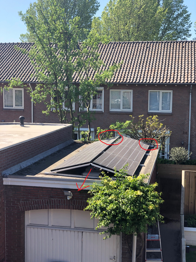

  • Rouske
  • Laatst online: 29-11 19:54
jossedemontu schreef op dinsdag 21 april 2020 @ 15:07:
@Rouske @jacovn Ik heb nu twee dagen gedraaid en het werkt nu wel beter, het vermogen is toegenomen (van 14 kwh naar 16,5 kwh opbrengst per dag bij zonnig weer). Doordat de panelen zijn verschoven, ik zie wel in de grafieken dat paneel 1.1 en 1.8 enorm zakken rond 12 uur, ik weet niet zo goed waardoor dat komt. Misschien toch de bomen van de buren die daar schaduw geven. Zie grafiek.
Door het verschuiven van de 6 panelen op het garagedak naar rechts is het systeem nu beter in balans.
Toch zijn er nog steeds drie optimizers (5,8,10) die bijna 2 uur aan de max van 60 V zitten. Dat is tussen 9 en 11 uur. Heeft het toch nog zin om andere optimizers aan te vragen? Zo ja kan dat ook alleen voor die panelen? Of moet dat voor het hele systeem. Zie grafiek.
Als 1 en 8 schaduw krijgen om 13:00 dan is de weergave van de O/W set verkeerd om in de portal.
1 en 8 horen aan de Zuid kant te liggen en niet aan de Noord kant.
Even naar buiten kijken rond dat tijdstip en je ziet toch waar er dan schaduw is lijkt me.
5, 8 en 10 krijgen op dat moment als enige flink zon, dus daarom aan de max van 60V, als je 85V output optimizers wilt dan moet dat op alle panelen.
Heb je nog een foto waar het volledige dak + meer omgeving met die 4 panelen op staat?
Zo te zien houdt paneel/optimizer 9 ook de boel wat tegen, want pas als die wat gaat doen komt de rest los en ben je van die max 60V af voor paneel 1, 4 en 7.
Maar ligt dat aan het paneel of de optimizer of aan de plek waar het paneel ligt, dicht langs de muur en minder diffuus licht?

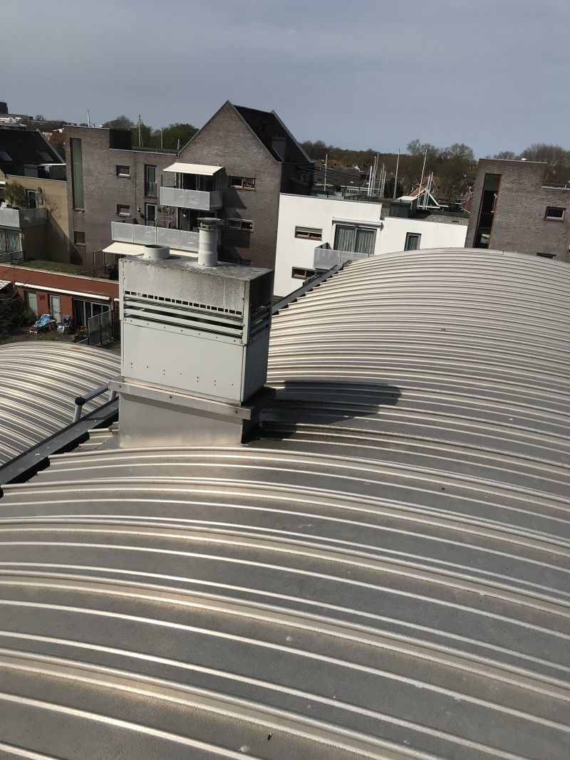

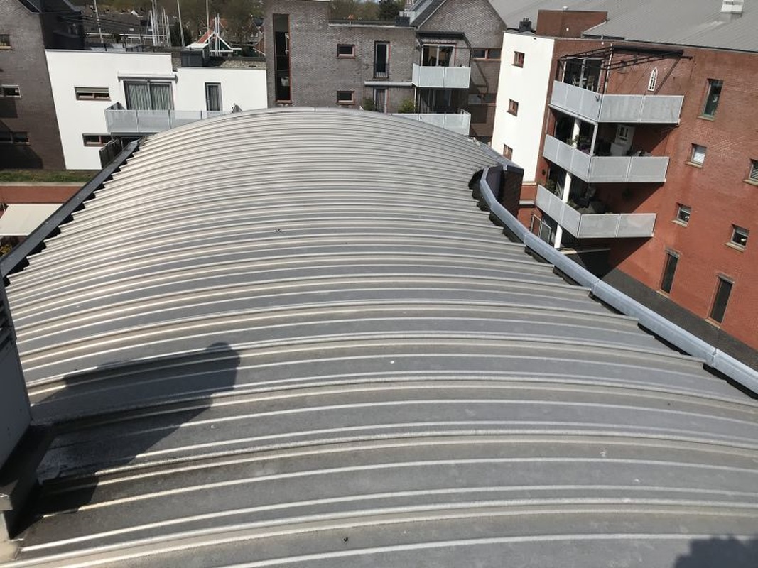

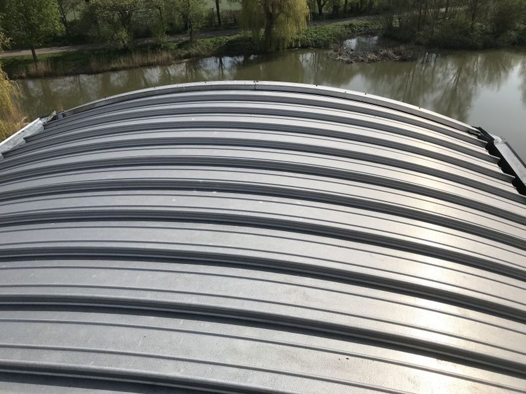

  • Copitano
  • Registratie: Februari 2018
  • Laatst online: 15-11 12:21
Copitano
Hoorn NH
reneeke1970 schreef op dinsdag 21 april 2020 @ 19:03:
bevestiging staat in data sheet. Maar als je je gezond verstand gebruikt snap je ook wel dat dat geen twintig cm sneeuw kan dragen. Ik heb ze in ieder geval ook in het midden ondersteund
Heb er zelfs over gedacht de profielen over de breedte te leggen (dus vanwege het gebogen dak 3 korte profielen per paneel) maar daar vind ik in de datasheets niets over of dat kan.

  • reneeke1970
  • Laatst online: 10:06
reneeke1970
Copitano schreef op dinsdag 21 april 2020 @ 19:47:
Waarom zou dat niet kunnen? 6 ondersteuning punten is toch altijd goed. Als dat met de ronding van het dak uitkomt zou ik het ook zo doen.
Kost je alleen telkens zes eind klemmen, is wat duurder...

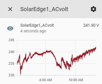

Tot hoe hoog loopt bij jullie de AC spanning op op dagen als vandaag :?
Ik ze het hier oplopen tot 241V (wel alle 3 de fasen binnen 0,5 volt gelijk), is dit een beetje "Normaal" ?

  • Laatst online: 14:34
Extra rails kan altijd, maar weet niet of het noodzakelijk is.
Ik heb hier 8 2m panelen in portrait op schuin pannendak. 2 rails en 24 dakhaken gebruikt op ongeveer 7m hoogte. Afstand tussen de twee rails is ongeveer 1m30. Met een standaard paneel kom je op 1m uit. Klein verschil waar ik als jou was niet al teveel stil bij zou staan. Belangrijker is dat je genoeg dakhaken gebruikt.
Grolsch schreef op dinsdag 21 april 2020 @ 20:11:
Ik zie hier dat mijn omvormers vandaag 241/242V aangeven. Dusja, niets aan de hand, lijkt me.

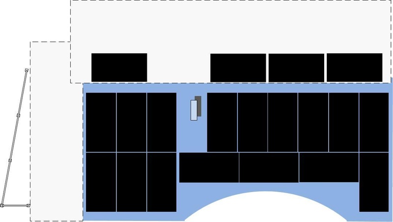

  • Copitano
Copitano
Hoorn NH
reneeke1970 schreef op dinsdag 21 april 2020 @ 19:57:
@GioStyle
@GioStyle
Wat extra rail en klemmen aanschaffen maakt me niet zoveel uit. Als de panelen stuk gaan of weg waaien kost dat meer :+
Afbeeldingslocatie: https://tweakers.net/i/wNA8rmoBwmR0POiHpkPNUf2ep-g=/full-fit-in/4920x3264/filters:max_bytes(3145728):no_upscale():strip_icc():fill(white):strip_exif()/f/image/ziknqpgKeZ6iB0YViM75PWmr.jpg?f=user_large
Afbeeldingslocatie: https://tweakers.net/i/biAyxuutnV5s8juv8fgaDqf3CBI=/full-fit-in/4920x3264/filters:max_bytes(3145728):no_upscale():strip_icc():fill(white):strip_exif()/f/image/UjUlUv9RxFDRUwpdSholqbJw.jpg?f=user_large
Afbeeldingslocatie: https://tweakers.net/i/3M04Iw83hD8QI2iE-aXBS26Bges=/full-fit-in/4920x3264/filters:max_bytes(3145728):no_upscale():strip_icc():fill(white):strip_exif()/f/image/mNoraKtJCJYS5nB0ExDBNaId.jpg?f=user_largeAfbeeldingslocatie: https://tweakers.net/i/-kSCZHLsBUS7WTC6fKQ9t2ooxFU=/full-fit-in/4920x3264/filters:max_bytes(3145728):no_upscale():strip_icc():fill(white):strip_exif()/f/image/Vy1b9CsgjSupMdkvfl0jj9w3.jpg?f=user_large Het idee is dit: 9 panelen van 365 Wp van 1.80 m en 9 panelen van 440 Wp van 2.13m en op de strook plat ook nog 4 grote panelen. Afbeeldingslocatie: https://tweakers.net/i/yOpmmNXXKtJkqmWNbRVNIQQQE60=/800x/filters:strip_icc():strip_exif()/f/image/9dTQ5LRXRQV1AWVIscmdVsky.jpg?f=fotoalbum_largeSamen goed voor ca. 9000 Wp. alle panelen ivm verschil in helling, schaduw en ligging met eigen micro omvormer.
Zou ook nog zo kunnen, dus deels portrait. Dan past er iets meer Wp op, maar dan wel schaduw op landscape panelen en wat creativiteit voor de bevestiging van de portrait panelen en een beetje rommelig.Afbeeldingslocatie: https://tweakers.net/i/GWmvkT6gU46Mnzrlo41OWux6NfI=/800x/filters:strip_icc():strip_exif()/f/image/5wVWggAIuxKZV7grwNIvkjZm.jpg?f=fotoalbum_large
Een week geleden zat ik op 232 volt in de meterkast tijdens de volle zon. Omvormer is niet veel hoger. Op dit moment in het donker is de spanning 227 volt. Betreft een 1×35A aansluiting waar ik circa 18A op teruglever.
Wat normaal is valt niet te zeggen. Of je dichtbij de transformator zit met dikke kabels, of juist verder af. In een dichter bevolkte omgeving zal je een sterker net hebben dan in de buitengebieden. Over 241 Volt zou ik me geen zorgen maken.
Wel of geen volle zon, de spanning stuitert hier altijd +/- 5 volt om de 240 volt heen, wel zie ik het afgelopen jaar eind november begin december een dipje in zowel het gemiddelde als de min max waarden:

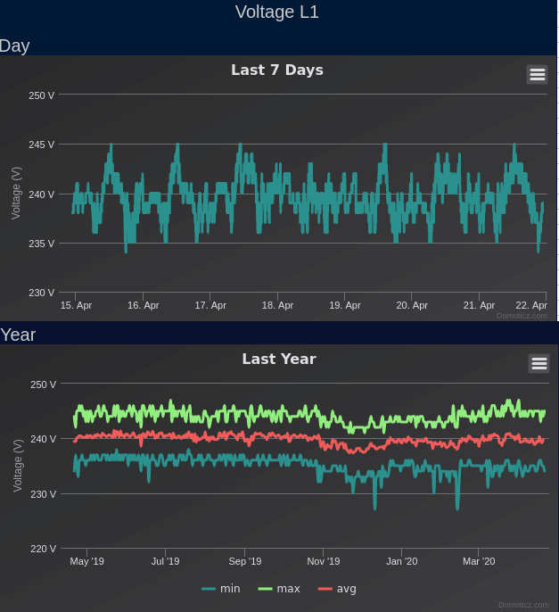

  • vinom
Wat een verschil zit daar in dan. Bij mij zie je duidelijk wanneer het structureel gezakt is.

  • reneeke1970
reneeke1970
vinom schreef op dinsdag 21 april 2020 @ 23:30:
Bij jou is de monteur langs geweest haha

  • Grolsch
Grolsch
Ik lees net dat de netspanning 10% mag afwijken in NL dus alles tussen de 207 en 253V is blijkbaar acceptabel.

Copitano schreef op dinsdag 21 april 2020 @ 18:41:
Heeft iemand hier ervaring met landscape opstelling met grote panelen (>2 m). Ze komen op ca. 12 m hoog op een gebogen aluminium Kalzip felsdak. Helling variabel, maar Max. 20 graden. Het gaat mij vooral om windbelasting als de panelen alleen op de korte kant op de rail geklemd worden. Concreet: gaan die panelen niet te veel buigen met een bak wind er op of eronder?
Oh ja, ze komen oost-west te liggen.
Waarom zou je alleen op de uiteinden bevestigen? De banen bij Kalzip zitten toch ook zo'n 50cm uit elkaar? Ik heb felsplaten, 47,5cm afstand, en heb het zo berekend dat de klemmen ofwel 2 ofwel 3 felzen uit elkaar zitten. Dat kwam bij mij met 160 panelen landscape heel aardig uit. Bij 200 panelen kun je dan altijd 3 klemmen kiezen, vooral vanwege je zeer kleine hellingshoek met kans op hoge sneeuwlast...

  • Copitano
Copitano
Hoorn NH
falconz schreef op woensdag 22 april 2020 @ 16:14:
Ik heb hier de 33,3 cm versie van Kalzip, dus qua afstand kom ik daar wel uit. Vond ook nog dit plaatje op internet, dus het moet gewoon kunnen. Afbeeldingslocatie: https://tweakers.net/i/5P2luI0QQ0eeAl3NRBHGQr1uUR4=/800x/filters:strip_icc():strip_exif()/f/image/P5Fxtryks7s7o6K2ESSwRohX.jpg?f=fotoalbum_largeKan alleen nog niet vinden welk bevestigingssysteem dit precies is. Mijn dak lijkt op het eerste gezicht nog iets ronder, maar dat maakt zo ook niets uit. Als ik het goed zie kan zelfs met de hellingshoek nog een beetje gespeeld worden :)

Copitano schreef op woensdag 22 april 2020 @ 17:16:
Ik heb hier de 33,3 cm versie van Kalzip, dus qua afstand kom ik daar wel uit. Vond ook nog dit plaatje op internet, dus het moet gewoon kunnen. [Afbeelding]Kan alleen nog niet vinden welk bevestigingssysteem dit precies is. Mijn dak lijkt op het eerste gezicht nog iets ronder, maar dat maakt zo ook niets uit. Als ik het goed zie kan zelfs met de hellingshoek nog een beetje gespeeld worden :)
Ik denk niet dat wat er op die afbeelding staat vergunningsvrij is, op hellende daken mag je niet van de daklijn afwijken. Nu lijkt dit bovenste stukje dak redelijk plat maar jou dak was volgens mij nogal ronder.

  • Copitano
Copitano
Hoorn NH
No Hands schreef op woensdag 22 april 2020 @ 21:07:
Ja, dat denk ik ook, maar over daken staat niet veel in de verordening hier. Bovendien vanaf de straat niet te zien 8) . Aan de gevel mag het in ieder geval niet. Dat zou ik liever gedaan hebben. Heb hier een mooie lange blinde gevel op west en kan ook nog 10 panelen kwijt op zuid aan de gevel. Lelijke zonwering is vergunningvrij, maar zodra je dat met panelen wilt doen mag dat ineens niet :F regeltjes, regeltjes, regeltjes |:(

  • SniperGuy
  • Laatst online: 29-11 19:37

Copitano schreef op donderdag 23 april 2020 @ 11:41:
Zijn hier misschien mede tweakers die dit systeem herkennen?
Volgens mij is het Solar Construct waarop rails gemonteerd.
Solarstell zou ook kunnen.
https://solarstell.nl/producten/plat-dak/
[ Voor 10% gewijzigd door FD2 op 23-04-2020 13:47 ]
Ik heb m net gisteravond als sensor toegevoegd binnen Home Assistant dus heb nog geen hele dag aan meetresultaat maar tot nu toe varieert hij tussen de 230V en 242 op 1 fase, mijn andere solaredge zit op een andere fase en laat ongeveer dezelfde waarden zien.
Afbeeldingslocatie: https://tweakers.net/i/kfwJkgIWu0YQfkuD4PCDIVI34D0=/full-fit-in/4920x3264/filters:max_bytes(3145728):no_upscale():strip_icc():fill(white):strip_exif()/f/image/rl1ECIntcRJqMead2zplqBaa.jpg?f=user_large
Een voordeel van de hogere spanning: het amperage wat nodig is om zijn maximale vermogen uit te geven is ook lager! Mijn 4k omvormer zit tussen 12u en 15u op zijn top en geeft tot nu toe maximaal 16.43A uit wat mooi is want hij zit op een standaard 16A automaat (B karakteristiek).

FD2 schreef op donderdag 23 april 2020 @ 13:38:
Heb even goed gekeken. Plaatjes zijn eigenlijk te klein om het goed te kunnen zien, maar de laatste lijkt mij ook prima te kunnen gezien de vele boutgaatjes mooi vlak te stellen. Heb mijn vraag inmiddels ook neergelegd bij van der Valk dat moet met een verschil tussen de bovenkant van de ronding en de basis over 1.2 m op 2,5 cm ook makkelijk kunnen. Dan liggen ze mooi vlak met de ronding mee. Helaas geven ze in de documentatie geen maten van de klemmen. Die heb ik nu opgevraagd. Maar zo op het eerste gezicht moet die 2,5 cm verschil toch te overbruggen zijn.Afbeeldingslocatie: https://tweakers.net/i/zSGu3DxHwKG-25KvUtI7DPPcuhQ=/800x/filters:strip_icc():strip_exif()/f/image/Oft6FnuAmIFPtaCtvNtgdZpW.jpg?f=fotoalbum_largeHier zal ik denk ik ook geen vergunning voor hoeven aanvragen.
[ Voor 50% gewijzigd door Copitano op 23-04-2020 15:46 ]

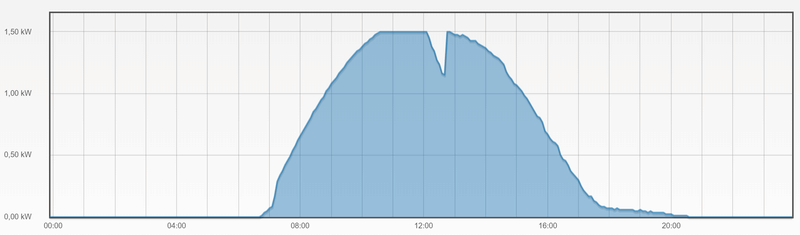

Ik lees hier al een tijd mee en zou jullie ook graag iets voor willen leggen.
Ik heb vijf LG Neon R 370W liggen op ZW, aangesloten op een SB 1.5. Eén van de panelen heeft vanaf ongeveer 11:45 last van schaduw van de rookgasafvoer van de CV. Omdat de impact hiervan toch groter leek dan ik in eerste instantie gehoopt had, heb ik het paneel voorzien van een Tigo. Dit lijkt echter niet helemaal vlekkeloos te werken, getuige onderstaande opbrengst van gisteren (nee, de dip was geen wolk):
Afbeeldingslocatie: https://tweakers.net/i/Y7cX7y5sMG4RQ5x276AaMOq4EEU=/800x/filters:strip_exif()/f/image/IQ4p7asx8aUlWVVs5MYTJf5o.png?f=fotoalbum_large
Wat er volgens mij lijkt te gebeuren is het volgende:
- 10:30: de omvormer bereikt het maximale vermogen. Spanning en stroom zijn beiden lager dan de te verwachten waarden omdat de MPPT het vermogen naar beneden regelt/limiteert.
- 11:45: door de schaduw neemt de stroom af, maar de MPPT regelt de spanning omhoog waardoor de omvormer nog steeds het maximale vermogen blijft leveren.
- 12:05: op dit moment is de spanning ongeveer 189 V (welke goed overeenkomt met 5 maal de paneelspanning), maar wordt de stroom zodanig laag dat het vermogen begint te dalen. De Tigo lijkt niet in te grijpen omdat de hoge spanning gehandhaafd blijft, waardoor de stoom alsmaar blijft dalen en dalen vanwege de schaduw.
- 12:40: vanaf dit moment lijkt de Tigo zich opeens te realiseren dat er iets aan de hand is en de spanning zakt naar ongeveer 160 V (hij lijkt het beschaduwde paneel gedeeltelijk te bypassen). De stroom schiet gelijk omhoog naar nagenoeg het maximum dat de panelen kunnen leveren.
Waarom de Tigo pas om 12:40 zich realiseert dat er schaduw is, is me niet duidelijk. De 12:40 is ook geen vast tijdstip, soms duurt het dipje maar 5 minuten, soms bijna 3 kwartier.
Is er iemand die dit kan verklaren?

Verwijderd schreef op donderdag 23 april 2020 @ 16:38:
Tigo regelt niet de spanning voor je omvormer, dat doet je mpp,en daar moet je het probleem zoeken. Maar weinig omvormers die met zon lage spanning overweg kunnen betreffende schaduw. En waarschijnlijk heb je meer dan één paneel die last heeft van schaduw

reneeke1970 schreef op donderdag 23 april 2020 @ 16:58:
Ja dat snap ik, maar als de Tigo het paneel bypast zal de spanning die de MPPT regelt zoals ik het begrijp toch dalen, omdat er als het ware een half paneel wegvalt. Volgens mij is het moment dat de Tigo ingrijp het moment waarop het vermogen terug komt. Op dat moment zakt de spanning van 189 V naar 160 V en schiet de stroom omhoog.
De spanning is inderdaad erg laag voor de MPP range, die begint vanaf 160 V. Maar op het moment dat hij in had moeten grijpen is de spanning nog betrekkelijk hoog. Denk je dat hier het probleem zit?
Het is overigens echt maar één paneel die last heeft van de schaduw.

Verwijderd schreef op donderdag 23 april 2020 @ 17:04:
Maar heb je dan ook een grafiek voor ons van toen die tigo er nog niet tussen zat, is wel zo handig.
Het enige wat tigo doet is de stroom die er inkomt, ook er weer uit sturen. Als hij een grote aanpassing moet doen kan het toegevoegde voltage aan de string inderdaad dalen.
Maar.... Als jou mpp in de voc blijft hangen, loopt er bijna geen stroom. Dus zal hij niks tot weinig aanpassen en zie jij geen spanning daling.
Pas zodra de mpp wakker word en stroom gaat produceren, dan zie je de daling.
Maar je mpp is vanaf 160 volt, oftewel hij is niet in staat om de spanning van één paneel te verlagen want dan komt hij onder 160.
Dus je hebt te weinig string spanning.
En ik denk toch echt dat je nog meer schaduw hebt.

Rouske schreef op dinsdag 21 april 2020 @ 19:20:
@Rouske Ik heb inmiddels ook de vier panelen die niet op het garagedak staan iets verschoven, zo krijgen ze in de ochtend 25 minuten eerder zon. Scheelt toch weer wat. Vandaag gedraaid en het zag er prima uit.
Ik heb contact gehad met de technische dienst van het installatiebedrijf, ze hebben met mij alle opties doorlopen en ook een berekening gemaakt waarbij er wel P404 of P505 optimizers onder de panelen zouden liggen. Dat scheelt op jaarbasis toch maar 40 kWh. Dat is te verwaarlozen.
Ik denk dat ik gewoon te maken het met ongunstige schaduwvorming op alle daken, dit heeft te maken met de verschillende oriëntaties en de twee bomen van de buren. Ik denk dat ik dit moet accepteren. Alhoewel ruim 16 kWh op een dag nog best prima is in april.
Het enige wat ik nog kan bedenken is de panelen op het garagedak nog zoveel mogelijk nog naar 'voren' leggen (ong 50 cm), dan hebben de achterste twee panelen zo min mogelijk last van de schaduw. Zie de pijlen.
Afbeeldingslocatie: https://tweakers.net/i/F5BN1tyQd93Bx0no5Fl3pbQLYhw=/800x/filters:strip_exif()/f/image/r445uL1V2GjMixVA9d3hIbqS.png?f=fotoalbum_large
Ze zullen dan nog steeds schaduw krijgen van de bomen maar wel minder. Weet jij of dat iets uitmaakt in het vermogen van de panelen (bijv, i.p.v. 2/3 in de schaduw maar 1/3?) Is wel fijn om te weten voordat ik weer aan dat karwei begin.
  • reneeke1970
reneeke1970
jossedemontu schreef op donderdag 23 april 2020 @ 19:39:
Een schans maken naar de hoge kant van de buren toe. Kunnen er gelijk een paar bij....
Elektrisch meer in balans, en je richt de panelen niet naar de schaduw boom maar juist andere kant op, zodra zon voorbij de boom is leveren ze een stuk meer op.

PClop schreef op donderdag 23 april 2020 @ 17:17:
Dit is de grafiek zonder Tigo:
Afbeeldingslocatie: https://tweakers.net/i/oxOQpKPd6XKa8puVLTfwpEp_7dM=/800x/filters:strip_exif()/f/image/iY8ubYSLD1d7joMVvisAGT0B.png?f=fotoalbum_large
AUijtdehaag schreef op donderdag 23 april 2020 @ 17:18:
@Verwijderd Al geprobeerd zonder Tigo maar MET shade-fix?
Ja had ik geprobeerd (grafiek hier boven), maar ik wilde eens experimenteren wat het verschil is. Ik heb het idee dat het systeem met Tigo beter presteert (al is het moeilijk vergelijken met het lengen van de dagen), maar wel met uitzondering van het moment waarop de schaduw zijn intrede doet (waar het diepe dal in productie optreedt).
reneeke1970 schreef op donderdag 23 april 2020 @ 17:41:
Maar in dit geval is de MPPT toch al actief omdat de spanning tot het moment dat de schaduw begint (11:45) steeds rond de 175 V ligt bij een stroom van 8,6 A? Op het moment dat de schaduw begint (11:45) loopt de spanning nog wat op, naar de 189 V om (12:05) en blijft dat terwijl de stoom inzakt (om 12:05 ongeveer 7,9 A, maar daarna zakt hij steeds verder en verder tot ongeveer 6 A waardoor het het vermogen begint te dalen). Dan opeens (12:40) zakt de spanning naar 160 V en schiet de stroom weer omhoog naar 9,4 A.
Komt het dan omdat de prestatie van de MPPT in deze lage regionen toch te wensen over laat? En waarom denk je dat er meer schaduw is?

Verwijderd schreef op donderdag 23 april 2020 @ 20:08:
De dip in ampère laat al zien dat er nog eentje schaduw heeft. Anders had stroom gelijk gebleven en spanning gedaald.
Tja, schaduw ontwijken is natuurlijk altijd beter, maar schaduw over de korte kant blijft funest. Lief vragen of ze de bomen willen/kunnen toppen?
En is de tip van @reneeke1970 niet wat om uit te zoeken, afstand meten en bepalen wat er zou kunnen liggen?
Want bij laagstaande zon heb je alleen maar meer schaduw op die 3 ZO panelen.
Hmm, maar 40kWh zeggen ze op hoeveel totaal?
Bij een juist ontworpen SE systeem clippen de optimizers gewoon niet, je hebt 's morgens maar 3 panelen in de zon totdat er meer bij komen, ook op NW liggen er maar 3.
Bij geringe aantallen panelen per oriëntatie moet je juist de 85V output optimizers gebruiken en helemaal als er ook nog zo veel schaduw is.
Ze hadden je veel beter micro-omvormers kunnen aanbieden!
