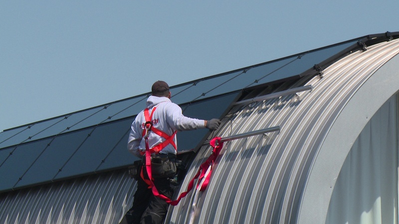

Copitano
Hoorn NH
Zie je wel, het kan echt wel. Dit is veel ronder dan mijn dak. Zie ook niets bijzonders aan de clips behalve dat ze niet helemaal recht op de fels zitten.Afbeeldingslocatie: https://tweakers.net/i/xCgCC8vIsUQV2hrPvP404S2UJYk=/800x/filters:strip_icc():strip_exif()/f/image/QkqKIMLdQQS4E7IaTGrFiY3z.jpg?f=fotoalbum_large

reneeke1970
Copitano schreef op vrijdag 24 april 2020 @ 02:14:
Zie je wel, het kan echt wel. Dit is veel ronder dan mijn dak. Zie ook niets bijzonders aan de clips behalve dat ze niet helemaal recht op de fels zitten.[Afbeelding]
Wie zegt dat het nlet kan? Heb al zat van dit soort daken danwel nishutten gezien

Copitano
Hoorn NH
reneeke1970 schreef op vrijdag 24 april 2020 @ 03:34:
'CD' uit Alkmaar. Ze hebben er gewoon geen zin in denk ik.

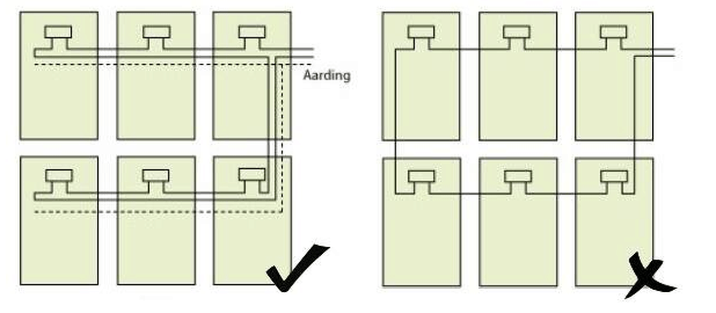

  • exroosje
  • Laatst online: 24-11 17:52
Verwijderd schreef op vrijdag 24 april 2020 @ 09:34:
Ik snap wat je bedoelt, maar kan het ook zo zijn dat de stroomdip (en het ontbreken van de spanningsdip) komt omdat de Tigo het eerste paneel in eerste instantie niet bypast? Er is echt geen tweede paneel met schaduw en de schaduw op het eerste paneel houdt langer aan dan de dip. En de dip duurt op verschillende dagen niet even lang. Vandaar mijn vermoeden dat de Tigo pas na een tijdje (variërend tussen 5 en 45 minuten) in de gaten krijgt dat hij iets moet doen. Zou dat ook kunnen?
Je moet misschien even terug naar wat de taak is van de tigo en wat hij wel en niet kan. De Tigo weet nl. helemaal niets van de status van de gehele string, en dat hij een paneel moet optimaliseren wat in de schaduw ligt, Immers hij communiceert niet met de omvormer. Het beste wat een tigo kan doen is dus periodiek kijken of als hij door de bypass open te zetten en het voltage te verlagen misschien meer stroom kan doorlaten. Mits hij daarmee nog wel zijn gehele opbrengst kwijt kan. Daar zal vast een cyclus in zitten. Hij kan echter niet een afweging maken van ik een beetje minder en de rest veel meer, want dat weet ie niet.
Als je geen Tigo gebruikt zal een ander mechanisme gaan werken , de omvormer zal het voltage periodiek proberen te verlagen om te kijken of er zo meer opbrengst is (mits deze de functie schaduwoptimalisatie heeft) . Dit zal de diodes van schaduwpanelen triggeren.
Het grappige nu is dat een Tigo dat laatste natuurlijk ook zelf zou kunnen doen, maar dat gebeurt kennelijk niet of veel minder agressief. Er is in een eerder topic wel eens een discussie hierover geweest dat de bypass diodes bij optimiser veel minder vaak of zelfs niet getriggered worden. Dat is goed voor je diodes, maar minder voor je opbrengst als er sprake is van harde schaduw die een deel van je paneel volledig afdekt. .
Mijn persoonlijke ervaring is dat op een oude steca mijn panelen enorm opknapten van een enkele tigo op een soms beschaduwd paneel, maar toen ik er een goodwe met schaduwmanagement was dat minstens even goed zonder Tigo.

  • reneeke1970
  • Laatst online: 10:06
reneeke1970
Wat tigo met het paneel zelf doet maakt niks uit, al zou je hem los koppelen dan gebeurt er nog niks. De 9 ampère die er in gaat, komt er ook uit. Als hij daalt naar 6 is de oorzaak een ander paneel. Waarschijnlijk één derde deel van ander paneel die de diode even aanspreekt

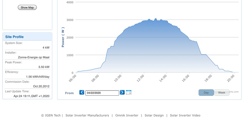

Ik heb drie zonnepanelen (260Wp) op mijn schuur gelegd en een Omnik 1k (oud model, tweedehands) er aan gekoppeld. 15 graden op plat dak zuid/zuid-oost.
Het werkt allemaal en levert de afgelopen 10 dagen tussen de 2,5 en 3,7 kWh/kWp. Dat is niet denderend maar wordt veroorzaakt door schaduw van een boom. Dit wist ik allemaal van te voren.
Nu ben ik benieuwd of optimizers op de schaduwpanelen (voornamelijk 2 van de 3) kunnen helpen.
Werken alle optimizers allemaal hetzelfde?
Plug and play (MC4 stekkers (de)monteren heb ik gereedschap voor)
Werkt het met een Omnik omvormer?
Zijn er voordelige opties voor een optimizer die toch goed werken?

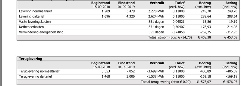

  • Freakie1NL
  • Laatst online: 06:02
Freakie1NL
Grote Baas
Rond welke data moet je gemiddeld genomen qua huidige verbruik op 0 uitkomen om voor de rest van het jaar goed te zitten. Heb mijn set nu nog geen jaar. Afgelopen jaar heeft hij wel direct kunnen knallen in mei. Waren goede maanden, hield uiteindelijk een eindafrekening van gesaldeerd 288 kWh over.
Nu op dit moment zit ik aan een gesaldeerd gebruik van 17,9 die met het huidige weer, binnen 1 a 2 dagen op 0 zal moeten staan (door thuiswerken gebruik ik gemiddeld genomen 3kWh meer per dag).
De komende maanden zal ik dus met elke zonneschijn een buffer opbouwen voor de winter. Maar hoe zit dat bij jullie, vanaf wanneer bouwen jullie een dergelijk buffer op?

  • AUijtdehaag
AUijtdehaag
Freakie1NL schreef op vrijdag 24 april 2020 @ 15:00:
Ik al vrij vroeg.
Heb 2x zoveel Wp liggen dan kWh verbruik.
Omdat we niet meer mogen salderen in de toekomst, vind ik direkt verbruik in de winter belangrijker.
  • Rouske
  • Laatst online: 29-11 19:54
AUijtdehaag schreef op vrijdag 24 april 2020 @ 15:38:
Ik al vrij vroeg.
En tevens kan je dan ook langer je volledige afname nog salderen (bij afbouw salderen) omdat je nu eenmaal steeds iets minder van de totale teruglevering mag salderen.

@reneeke1970 Dat vraag ik me dus af, of er wel gesaldeerd is.

Dan heb je enkel tarief en ik dubbel maar maakt niet veel uit, je houd 4 telwerken en die zie je nu.
Wat is het probleem dan? Je krijgt 1000 kWh extra betaald a 11 cent, verbruik er al af.

Basement schreef op vrijdag 24 april 2020 @ 21:24:
Bij mij staat er:
Levering enkel tarief: 488 kwh 0,11000 ex btw
Levering enkel tarief: 1265 kwh 0,11000 ex btw
Teruglevering enkeltarief -2086 kwh 0,11000 ex btw
Teruglevering enkeltarie -802 kwh 0,11000 ex btw
Je vergeet de min ;)
Ja er is gesaldeerd
488 - 2086 = - 1598
1265 - 802 = 463
dus teruggeleverd na salderen = -1598 + 463 = - 1135
0,11* -1135 = -124,85 wat elders van je rekening is afgetrokken .
Het is raar en vreemd opgeschreven (niet alleen wat ik schrijf, maar vooral hoe Greenchoice het opschrijft) , maar het klopt
[ Voor 10% gewijzigd door twain4me op 24-04-2020 21:41 ]
Bij mij staat er:
Teruglevering enkeltarief 2086 kwh 0,11000 ex btw
Teruglevering enkeltarief 802 kwh 0,11000 ex btw
Wat doen ze in deze afrekening met de energiebelasting en ODE?
ook zo verrekenen?
  • Basement
  • Laatst online: 28-09 06:12
BarryH schreef op vrijdag 24 april 2020 @ 21:42:
ook zo verrekenen?
-1136

  • Basement
Rol-Co schreef op vrijdag 24 april 2020 @ 21:31:
Dat ik ook meende te zien wat jij nu zegt, alleen snap ik de berekening ( nog ) niet.
Ik zal jullie uitleg eens een goed laten inzinken, misschien snap ik het dan morgen.
  • Rol-Co
  • Laatst online: 22-11 17:03
Rol-Co
3,8kWpZ 4,98kWpO-Z-W 2,86kWpN
ook zo verrekenen?
Zo
Afbeeldingslocatie: https://tweakers.net/i/vbRZ1IDNbmoJPFAB4YoRQtBflhE=/800x/filters:strip_icc():strip_exif()/f/image/xc3rXocbeL2dahPbP3chPSIk.jpg?f=fotoalbum_large

  • Trebbors
  • Laatst online: 12:24
Trebbors
Failure is no option!
Trebbors schreef op donderdag 23 april 2020 @ 23:31:
Hebben jullie op deze dagen echt enorm strakke parabolen? Of toch niet helemaal, gelijk aan de screenshots? Ik vind de V en A lijn aardig bibberen... :|
Situatie: geen schaduw tussen de vroegere ochtend en tot de avond.
DC V/A
W
Wie van de specialisten zou hier eens naar willen kijken?
  • BarryH
  • Laatst online: 14:14
Welke omvormer heb je?
  • Rol-Co
Rol-Co
Trebbors schreef op vrijdag 24 april 2020 @ 22:59:
Bomen in de buurt of op een afstand?

Rol-Co schreef op vrijdag 24 april 2020 @ 23:34:
Alleen in de ochtend en na 1800. Wel heel ver weg. Tussen 10:00u en 18:00u zeker niet. Vertel :)

Trebbors schreef op zaterdag 25 april 2020 @ 12:21:
Vaak zie je dit als er toch "iets" is tussen de zon en je panelen, en de ribbel lijkt een boom of tak die schaduw over je panelen draait. Soms heel slecht te zien hoor.
De schaduw hoeft de panelen niet eens te raken soms, maar daardoor hebben ze al minder hemelzicht waardoor er anders gereageerd wordt.

cville schreef op zaterdag 25 april 2020 @ 12:00:
Ik ben benieuwd en zal het jullie laten weten zodra de nieuw jaaropgave er is.
Ik zou ze bellen en uitleggen wat ik zei, scheelt teleurstelling in augustus
1 PVoutput . Dongen NB
  • cville
  • Laatst online: 24-11 15:08
reneeke1970 schreef op zaterdag 25 april 2020 @ 14:02:
Ik heb het zwart op wit:
"Gisteren sprak ik u over de nota die u onlangs van ons ontving. U gaf aan dat wij u geen vergoeding van 11 cent hebben gegeven. Graag informeer ik u.
Ik ben voor u nagegaan waarom u geen vergoeding van 11 cent heeft ontvangen voor uw teruglevering. De nota is opgemaakt op basis van 100 dagen. Wij rekenen naar ratio uit wat uw verbruik en teruglevering zal zijn op basis van 365 dagen. Bij deze berekening is geconcludeerd dat u meer dan 10.000 kWh zult opwekken.
Levert u meer dan 10.000 kWh netto terug? Dan ontvangt u over de gehele netto teruglevering het leveringstarief zonder overheidsheffingen en btw.
Ik kan me voorstellen dat u dan liever een nota wilt ontvangen over 365 dagen. We kunnen het bedrag op deze nota voor u bevriezen en een nota opstellen in juni 2020. Zo wordt dit verbruik en opwekking meegenomen over een geheel jaar en kan het zo zijn dat u nog onder de 10.000 kWh zit met uw teruglevering.
Wilt u gebruik maken van deze optie? Neemt u dan contact op met onze klantenservice. "
Ik heb ze toen gebeld en mijn voorkeur is in het systeem opgenomen. Ik vertrouw erop dat ze het zo gaan doen.

Rol-Co schreef op zaterdag 25 april 2020 @ 12:26:
Doel je dan op de Voltage ribbel lijn? Als ik op dat dakje sta heb ik vol uitzicht op de zon. Ze liggen ook vrij plat, 10 graden, momenteel. Jij verwacht zonder schaduw een strakkere V lijn?
Kan dit eventueel door slechte bekabeling komen, met meer weerstand tussen set en omvormer?

cville schreef op zaterdag 25 april 2020 @ 14:07:
Zo, dat maar even ge-bookmarked, want ik zit ook bij die club, en hoop volgende maand te beginnen met terugleveren, terwijl mijn jaarnota per 1 september is.
Dus ik zal ook wel buiten de boot vallen, in eerste instantie;
wat is handig, afwachten, of ze er pro actief op te wijzen zodat ze het gelijk goed gaan doen?

Naalroc schreef op zaterdag 25 april 2020 @ 14:53:
Mijn ervaring zegt me dat pro-actief meer werk gaat zijn/minder kans heeft. Afwachten dus. YMMV.

Trebbors schreef op zaterdag 25 april 2020 @ 14:39:
Strakkere vermogens lijn met afgelopen dagen, voltage schommelt altijd wel iets.
In bekabeling heb ik nog niet gezien maar wie weet, voel aan wat stekkers even na prime time, als er 1 slecht is zal ie heet zijn.

Ik ben al een tijd aan het zoeken naar de oorzaak waarom mijn wifi signaal erg slecht is in de tuin. Na zaken uit te sluiten ben er er 99% van overtuigd dat het de zonnepanelen zijn die storing veroorzaken.
Afbeeldingslocatie: https://tweakers.net/i/LLDwN6lx7-1wvLJOSQV2kYMph-s=/full-fit-in/4000x4000/filters:no_upscale():fill(white):strip_exif()/f/image/b2KD4yorh1Wf8lPxHQ4LVeMd.png?f=user_large
Deze afbeelding is afkomstig van: https://www.agentschaptel...oringen-door-zonnepanelen
Mijn panelen zijn inderdaad op deze verkeerde manier (in een lus) aangesloten (door de vorige bewoner) maar functioneren verder ok.
Zal het correct aansluiten van mijn zonnepanelen de wifi inderdaad verbeteren. Ofwel stoort dit echt? Zou de opbrengst evt nog hoger kunnen worden?

@xantos
Hoeveel verschil merk je tussen dag en nacht qua WiFi ? In de nacht staat de stringinverter en de eventuele optimizers uit, en die van je buren ook.

Dre schreef op zaterdag 25 april 2020 @ 15:29:
@xantos
Hoeveel verschil merk je tussen dag en nacht qua WiFi ? In de nacht staat de stringinverter en de eventuele optimzers uit, en die van je buren ook.
'S nachts heb ik nog niet getest. Ik heb wel de inverter overdag handmatig uitgezet maar dat leverde niks op. Kan de storing gewoon voorduren terwijl de inverter uitstaat, maar er toch nog zonlicht op de panelen schijnt?

xantos schreef op zaterdag 25 april 2020 @ 15:23:
Je kunt dit toch supereenvoudig zelf testen door de omvormer even uit te zetten?
Edit: Dat was dus al gevraagd. Maar als het uitzetten niet helpt, dan gaat dit je Wifi niet verbeteren.
Dat voorkomen van die inductielus heeft trouwens ook (vooral) te maken met blikseminslag in de buurt.
Hoe kwam je trouwens bij bovenstaande 99% als het uitzetten van de omvormer niet helpt?
@xantos hieronder: Soms kruisen berichten elkaar. Bovendien had je dat van dat uitzetten beter in het originele bericht kunnen zetten.

@xantos het kan ook aan je ramen liggen, HR++ glas heeft een metalen coating. Dit houdt het wifi signaal behoorlijk tgen.
check het wifi signaal aan de binnenkant tegen het glas, en daarna op dezelfde locatie aan de andere kant. Veel minder bereik? Dan is het je glas.
Maar ik denk dat je het beste even een eigen topic kan aanmaken, anders gaan we rap offtopic

insomniac schreef op zaterdag 25 april 2020 @ 15:50:
ik heb 2 van die "foute" lussen op het dak liggen, en gewoon goed wifi eronder.
Ok!
Maar foute lussen zijn dus geen ramp verder, zonnepaneel technisch bekeken?
