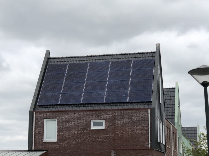

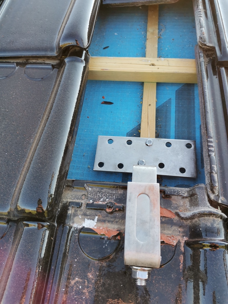

Nou het heeft even moeten duren maar sinds gisteren liggen er op ons nieuwe huis 20 JA Solar panelen 310wp en een Growatt 6000 3 fase omvormer.
Wat me nu alleen op valt is dat de panelen niet egaal zwart zijn, dat had ik wel verwacht eigenlijk.
Iemand een idee hoe of wat?

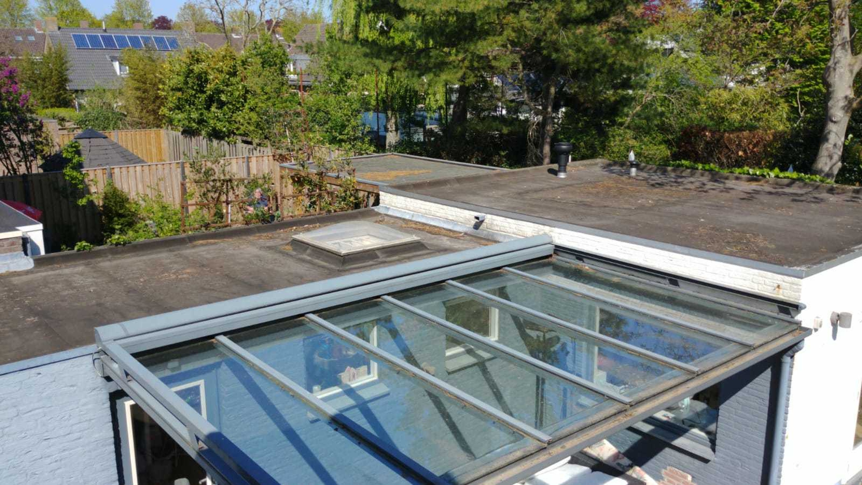

Even een vraagje, ik ben bezig mijn oude panelen te hergebruiken als een overkapping in de tuin. Heb ondertussen het frame van Douglas hout staan en een viertal liggers van 17x7cm dik.
Ik was van plan ook bij de rode vlakjes dwarsliggers te gaan plaatsen tussen alle panelen maar heb daar nu wat bedenkingen bij, met name aangaande waterdichtheid.
Als alternatief plan heb ik nu het idee om op bepaalde delen de panelen tegen elkaar te plaatsen en dmv kit waterdichtheid te krijgen. Het gaat om de rode verbindingen, bovenkant is de hoogste kant en onderkant de lage kant.
Afbeeldingslocatie: https://i.imgur.com/7nbs1mn.jpg
De blauw, gele en groene vakjes zijn beugels die met lange houtdraadbouten aan de dikke ligger vast komen en aan de hoge en lage kant komen ook nog balkeb.
Wat het zou betekenen is dat de panelen van 166 lang alleen aan de kopse kanten dragend komen te zitten. Ik heb uiteraard de panelen goed bekeken en er zit geen merkbare flex in, dus ik heb het idee dat het best wat kan hebben. De bovenste en onderste komen vast aan het frame met balken, daarmee heb ik het gevoel dat het stevig is.
Het "oude" plan van 30 minuten geleden was dat er bij elk paneel, dus ook de rode blokjes, een balk zou komen met tussen het paneel en de balk een onderleg rubber van epdm. Dit komt in ieder geval onder de liggers uiteraard. Nadeel wat ik hier nu inzie is dat er een kans is dat er tussen de panelen water kan blijven staan wat niet simpel wegloopt. De hoek is slechts 8-9 graden namelijk. De gedachte is door de panelen strak tegen elkaar te leggen het stilstand water probleem te voorkomen.
Graag jullie mening of dit veilig genoeg aangaande bevestiging en wat de kans is dat het waterdicht is te krijgen 8)
Edit: ik kan bij de rode vlakjes uiteraard nog wel kiezen voor ondersteunen als dat mijn grootste probleem is.

Supershiva schreef op zaterdag 25 april 2020 @ 16:19:
Er zijn maar heel weinig panelen echt zwart..
Ik heb dure (sunpower x21) en goedkope (Sunpower p19) en ze zijn beide op best wel zwart, en dan valt licht er vanuit andere hoek op en dan zijn ze opeens minder zwart.
Eigenlijk moet je panelen die je op het oog hebt ergens lokaal kunnen zien gedurende meerdere dagen/tijden.

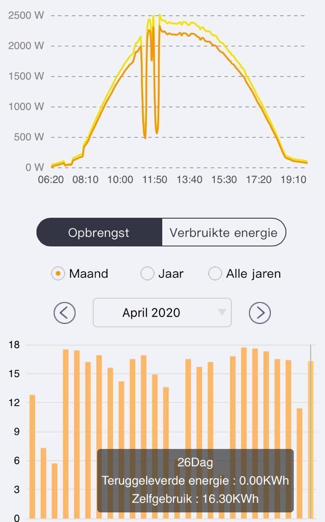

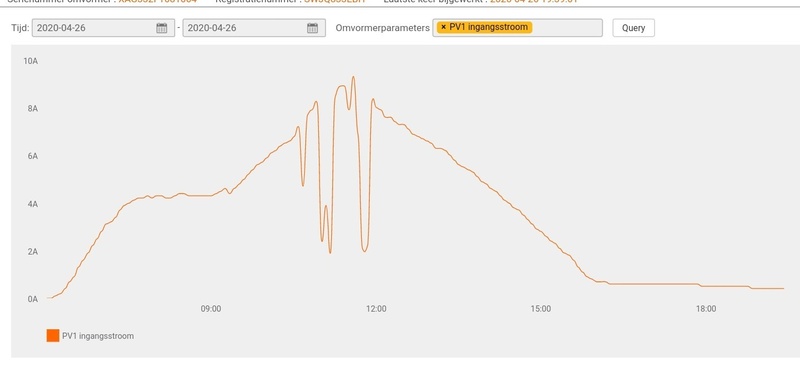

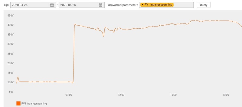

Rol-Co schreef op zaterdag 25 april 2020 @ 15:14:

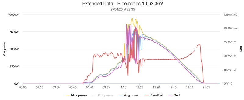

Strakkere vermogens lijn met afgelopen dagen, voltage schommelt altijd wel iets.
In bekabeling heb ik nog niet gezien maar wie weet, voel aan wat stekkers even na prime time, als er 1 slecht is zal ie heet zijn.
Het zullen de snailtrails wel zijn >:)
Ja solar 310 is ook niet egaal zwart.
Ik zie ook witte busbars.
Had je beter een nieuwer type kunnen kopen.
Of een LG, Sunpower, S-Energy, REC of iets.
Als dat een eis van je was terug naar de leverancier. 310 wp is van vorig jaar

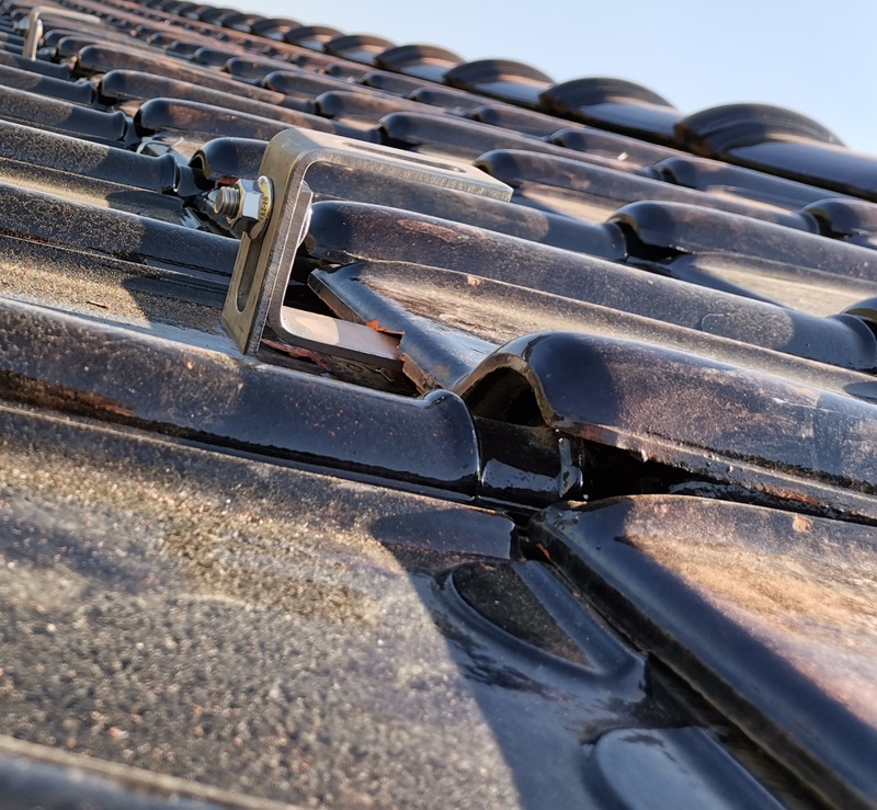

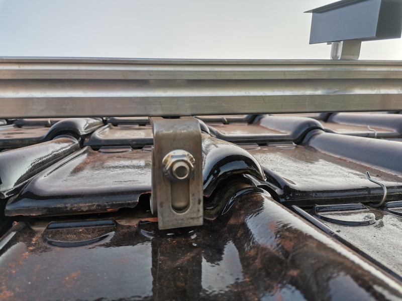

Fijn dat je panelen hebt. In mijn ogen wel verkeert geplaatst, ik heb eerder al gewaarschuwd voor schaduw. Daar ga je veel last van krijgen, die opstaande randen. Ze hadden portrait gemoeten. Dan zou er door de schaduw maar 1/3 van een rij panelen uitvallen. Door hoe de schaduw nu over de panelen komt, de korte kant, valt de hele linker of rechter rij panelen uit. En dat vrij lang in de ochtend, en al vanaf vrij vroeg in de middag. Als je nog niet betaald hebt zou ik de panelen eerst portrait laten plaatsen.
Er zijn dakpannen boven en onder nog vrij, dat had niet gemoeten, aan de zijkant wel...
Of die rand weg. Beter. Sorry, ik ben bang dat het zo "fout" gaat.
edit: die metalen strepen aan de zijkant zijn de doorverbindingen van busbars tussen de rijen cellen.

Pixelmagic schreef op zaterdag 25 april 2020 @ 16:38:
Per paneel heb ik drie liggers, de rode strepen is bij mij inderdaad kit, panelen op 3 mm afstand gehouden, anders kan kit geen zetting opvangen. De liggers aan de zijkanten liggen tien cm van elkaar, daardoor kun je op de gele strepen een kunstof dakgoot plaatsen van tien breed.
Je kunt geen twee zijdes netjes in kit krijgen, vandaar de goot.
Panelen tegen elkaar klemmen, drie gaatjes boren door het frame. Van elkaar af halen, een zachte tocht band één cm van boven plakken. Deze dient om dikke rups kit op te leggen zonder dat hij weg zakt. Voorzichtig tegen elkaar schuiven, lange boutje nemen van vier cm, door het frame steken met kunststof ring er tussen van drie of vier mm. Als alle drie de bouten er in zitten aandraaien en zo de kit plat persen op die drie mm na. Met plamuur mes aan boven kant kit weg steken en dan met volgend paneel beginnen.

reneeke1970 schreef op zaterdag 25 april 2020 @ 18:37:
Bedankt voor je antwoord.
Net na babbeltje met de buurman nog een andere optie, ik heb flink wat van die epdm onderligger over als ik het anders ga doen. Ik zou de vlakke kant met epdm kit tegen 1 paneel kunnen plakken en vervolgens het tweede paneel tegen de ribbelkant vastklemmen met een paar m4 boutjes en moertjes vastzetten zoals jij al voorstelt. Het voordeel hiermee is dat ze ook nog eens los kunnen en ik geen lange kitranden bovenop moet maken (heb het niet zo op hoogte en ben zeker geen ballerina :+ ).
Ik ga eens bedenken wat de beste optie voor mij gaat zijn, feedback welkom uiteraard

Pixelmagic schreef op zaterdag 25 april 2020 @ 18:54:
Hoezo hoogte? Je schroeft paneel vast, ladder ertegen, beetje voorover bukken en je arm haalt die meter afstand wel naar je naad. En daarna doe je de volgende.
Oh nog een tip, leg eerst drie vier panelen tegen elkaar met lijm klem, dit om de goede richting te bepalen. Dan schroef je de eerste vast aan de balken. Daarna haal je het los en kun je één voor één tegen dat paneel aan werken.
Ik heb hier afdak van 3×4 en de volgende word 8×6. Liggers van 22×7 ,kost paar centen maar ach, camper moet droog staan....

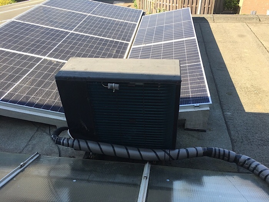

Ik kan niet goed bepalen of het half cell panelen zijn maar daar ligt het iets anders heb ik gemerkt, het lijkt daar andersom te zijn namelijk in mijn ervaring, klein beetje schaduw op de lange kant en vermogen weg, anderhalve cel hoog schaduw op de korte kant en de helft doet het nog.
A9 340Wp
A7-8 410Wp
Zie de schaduw op het paneel achter de wp (A9), toch 111W en slechts 82W minder, andere 60 en 130W minder.

Rol-Co schreef op zaterdag 25 april 2020 @ 16:44:
@Supershiva
Er zit nog een hoop vet en vette handen op maar dat gaat er wel af nog, dan wordt het al beter.
Ligt er mooi op hoor, leuke set zo.
(y)
Tnx, ik dacht even dat er wat mis was met die panelen
@onetime
@ApC_IcE
Ik denk dat portrait net niet paste anders hadden ze het graag zo geplaatst.
De installateurs zeiden dat het een behoorlijk stijl dak is en icm landscape plaatsing ff een pittigere klus was dan portrait plaatsen.
Liefst had ik een compleet zwart dak gehad maar dan had de prijs er ook naar geweest.
Ik ben nu 6500 in btw kwijt voor 6200wp en 10 jaar garantie op het geheel.
Hij kon ook Qcell leveren maar dan was ik bijna 40 per paneel extra kwijt. Werd me net ff te gek.
Heb bij diverse clubs prijzen opgevraagd maar hier in de Noord Holland (West Friesland) is het allemaal ff duurder dan in andere provincies lijkt wel

Ik zit met een schuin oog te kijken om een huis te kopen wat een aflopend dak heeft gericht op het Noord-Oosten (maar met dakkapel). Is dit een opstelling waar je zonnepaneel-technisch iets mee kan, of is dat op voorhand een verloren zaak?
Bovenaanzicht
Vooraanzicht

Freeaqingme schreef op zaterdag 25 april 2020 @ 20:45:
Bovenaanzicht
Vooraanzicht
Je kunt wat kwijt op de dakkapel, hangt af van de maten. Er boven ook.
Misschien is die bolle carport vervangen door iets van panelen dan de beste optie.
Als je dan minstens 4kWp kwijt kan is het nog te overwegen. Wat mij betreft. Maar liever het dubbelle of meer.
Ik zou of langs alle randen ondersteunen of op de gebruikelijke plaatsen; +/- 1/4 en 3/4 lengte richting.

FF lekker off-topic: sinds vandaag is dit mijn beste april sinds 2017 (Op het systeem dat ik goed kan uitlezen), en nog 5 dagen te gaan!

Ik ben weer eens begonnen om de zoninstraling van een dichtbij wunderground station tegen het vermogen weg te zetten. Vandaag was weer eens een prachtige dag met 3 gezichten:
Afbeeldingslocatie: https://tweakers.net/i/pggfh06Six3NISfweNuUqzvWmfo=/800x/filters:strip_icc():strip_exif()/f/image/5hLDvtdSWmQz9c9mi4TcIDlH.jpg?f=fotoalbum_large
Mooi 1000+ W/m2 zoninstraling weer eens. Waar ik normaal gesproken met ONO/WZW in een april niet boven de 6500 W uitkom, heb ik nu midden op de dag 9500 W peak en 8000+ W gemiddeld over 5 min zelfs.
Van de absolute waardes van de pwr/rad kun je niet zo veel afleiden, het zijn natuurlijk 2 totaal verschillende “zon instralingsmeters”. Wel relatief, tov eerdere dagen, is het interessant.

joozzt schreef op zaterdag 25 april 2020 @ 23:12:
Boven 1000??
Mijn meet station heeft als hoogste 860
1 PVoutput . Dongen NB

Supershiva schreef op zaterdag 25 april 2020 @ 20:19:
[...] @onetime @ApC_IcE
Ik hoop voor jou dat het meevalt en mijn zorgen groter zijn dan de problemen.
Als je wilt, zou je dan bv een foto van 8:00 en één van 18:00 willen plaatsen?
En / of een foto met schaduw en het tijdstip. Ochtend en avond.

  • joezzt
reneeke1970 schreef op zondag 26 april 2020 @ 10:42:
Boven 1000??
Gemiddeld , momentaan of maximum van een x aantal minuten? Da’s wel een verschil.
Verschillende hier hadden 1000+.

Ik heb panelen van 180wp(of 170) (3 op het noorden en 9 op het zuiden) er zou op die van 3 stuks een optimizer gezet worden zodat het totale opbrengst niet naar beneden gehaald zou worden....
Maar als ik kijk naar mijn panelen en de zon schuin op mijn panelen staan (net voorbij het zuiden staat) gaat mijn opbrengst wel heel snel omlaag (ik ben geen kenner)
Is dit normaal?

spanx schreef op zondag 26 april 2020 @ 16:29:
Is dit normaal?
Wat voor omvormer en wat voor optimiser ?
Ja dit gaat veel te snel naar beneden

(Bijna) Helemaal schaduw vrij.... Behalve in de ochtend maar dat zie je aan de solax grafiek, knalt er dan ineens vol op.
Omvormer is solax X1 3,3
Ik heb geen idee wat voor optimizer....
Alles zat bij ons huis inbegrepen...we hadden 9 panelen en we hadden er nog 3 bijgekocht waardoor de omvormer automatisch een upgrade kreeg tov de standaard omvormer
Weet iemand of ik dat kan melden bij de aannemer? (Als het inderdaad niet presteert zoals zou moeten....
Afbeeldingslocatie: https://tweakers.net/i/f45HCeqFTP02FqKavHk8YGQQoP8=/800x/filters:strip_icc():strip_exif()/f/image/UcaRPHCaSRNWjJWbvwfmee3I.jpg?f=fotoalbum_large
Links is het zuiden, je ziet recht voor op mijn dak nog 3 panelen die van mij zijn. De rest is van de buurman.

spanx schreef op zondag 26 april 2020 @ 18:13:
Noord panelen werken alleen met diffuus licht, dat zijn bewolkte dagen, met felle zon zitten ze in schaduw en doen ze amper iets, dus de upgrade omvormer is ook zinloos.
Zou even vragen wat ze gemonteerd hebben, en als je kunt controleren of er extra kastje onder paneel hangt. Denk dat je gefopt bent.
Ziet er maar uit dat je noord panelen al je zuid naar beneden trekt, om vier uur smiddags doet noord niks meer, dus zuid ook niet zonder optimiser

reneeke1970 schreef op zondag 26 april 2020 @ 18:51:
Die hangen onder het frame van paneel, niet binnen aan omvormer
Als je naar de grafiek kijkt, moet ik dan aankloppen bij de aannemer ?
Laat ik het anders stellen....ziet het er uit of de optimizers werken? Ik ben echt een leek op dat gebied

spanx schreef op zondag 26 april 2020 @ 18:52:
Jazeker, die 350 watt moet om negen uur avonds zijn, niet om 1600 uur, dan moet er nog 2000 watt uit komen.
Maar je zegt 180 watt panelen maar dat komt niet overeen met je grafiek. 300+ zou beter kloppen

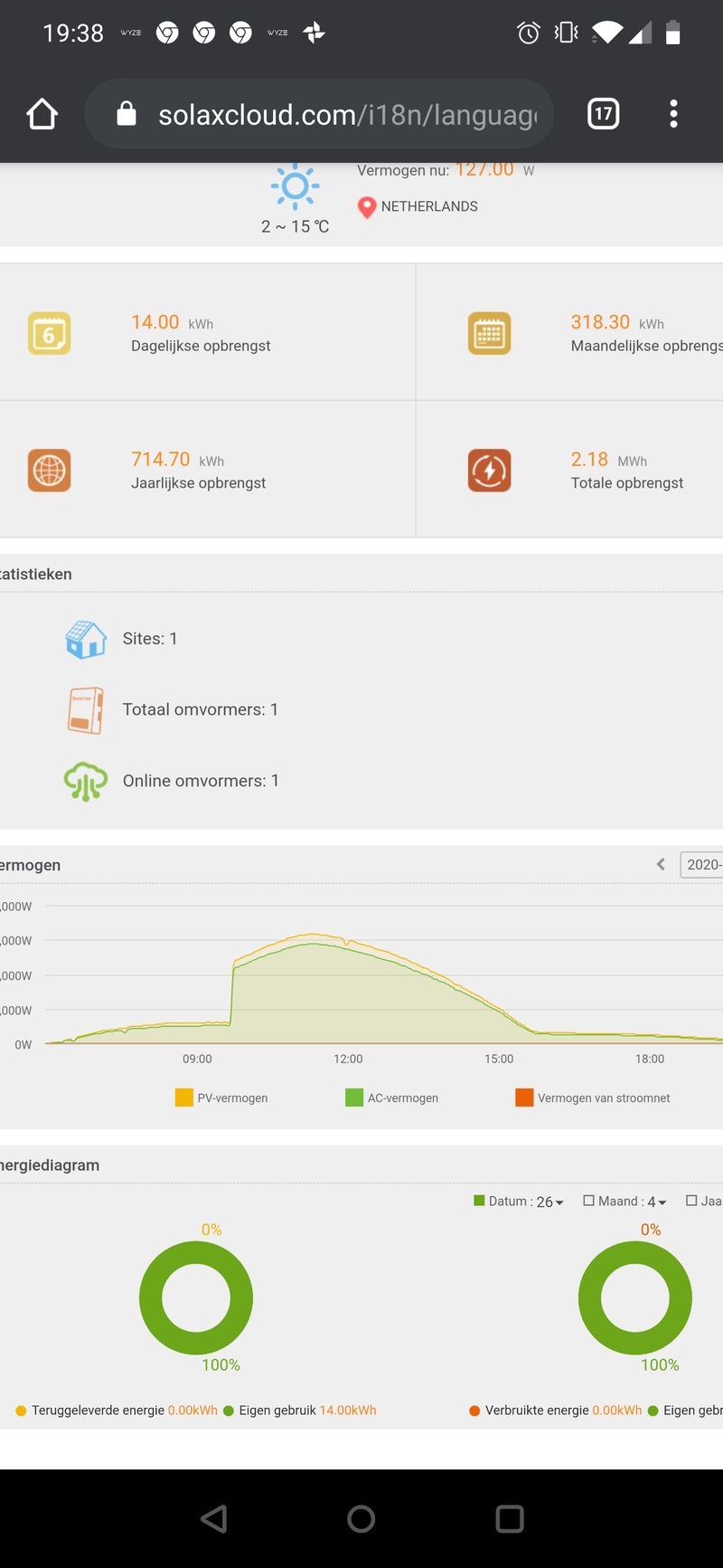

spanx schreef op zondag 26 april 2020 @ 19:24:
Terwijl ze aangaven dat op die 3 optimizers nodig waren vanwege oost plaatsing en dat die de rest naar beneden ging halen....
Ik denk niet dat de aannemer of onderaannemer hier dan iets mee gaat doen....
De vraag is of ze wel geplaatst zijn....
  • spanx
  • Laatst online: 28-11 15:55
spanx
_Sp[A]nX_
reneeke1970 schreef op zondag 26 april 2020 @ 19:25:
Dus als ik het goed begrijp zouden de 3 optimizers er voor moeten zorgen dat de overige 9 zo snel naar beneden gaan qua opbrengst
Damn it's good 2b a Tweaker!
  • reneeke1970
  • Laatst online: 10:06
reneeke1970
spanx schreef op zondag 26 april 2020 @ 19:27:
Nee zonder die optimisers gaan ze zo snel naar beneden, als ze er wel onder zitten laten ze de hogere stroom, lees ampère, van de zuid panelen gewoon door.
Nu word het lage ampère van de oost panelen leidend voor de hele string, dus oost 0.5 ampère, dan zuid ook maar 0.5 ampère ondanks dat die veel hoger kan.
Kun je online grafieken uitlezen van voltage en ampère van je string?
En ik wil je niet ontmoedigen maar als je even andersom gaat denken heb je aan die oost panelen zo niet veel. Als zon in oosten staat en die oost panelen dus volle bak doen, worden ze geremd door de zuid panelen want die hebben geen optimiser.

reneeke1970 schreef op zondag 26 april 2020 @ 19:34:
Ja maar alleen van dat moment, kan niet terug kijken denk ik..
Dit is een foto van 20 april
Afbeeldingslocatie: https://tweakers.net/i/_AIhb9NoWhY3Dn4uen46tWQFwp4=/800x/filters:strip_icc():strip_exif()/f/image/RtvFznvopNjaGW9eZFwNtwRE.jpg?f=fotoalbum_large
Afbeeldingslocatie: https://tweakers.net/i/IllqhDOwaACSvChwou7oJveqJ58=/800x/filters:strip_icc():strip_exif()/f/image/zjrDwL3e9syBvd7E9Z2BM9na.jpg?f=fotoalbum_large
Afbeeldingslocatie: https://tweakers.net/i/HF46E19gtH9fYNixv2LM4coOZrc=/800x/filters:strip_icc():strip_exif()/f/image/tImAyXzPHKaGvVemJBOzIjbf.jpg?f=fotoalbum_large
[ Voor 28% gewijzigd door spanx op 26-04-2020 19:49 ]

spanx schreef op zondag 26 april 2020 @ 19:39:
Ik heb nog wat toegevoegd aan mijn eerdere post.
Deze grafiek is vermogen omvormer, je kunt ook de string spanning en ampère oproepen.
Spanning tot 300 volt ofzo en de ampère gaat richting 8 ofzo

reneeke1970 schreef op zondag 26 april 2020 @ 19:45:
Aangepast :) en weer aangepast ampère en volt toegevoegd

  • reneeke1970
reneeke1970
Nou smorgens zie je dat oost geremd word door zuid, vandaar de 4 ampère, en smiddags bouwt hij heel snel af naar 1 ampère, dat is de stroom die bij oost paneel hoort, die remmen zuid dus af.
Laat dit je installateur zien en die snapt het wel, hoop ik.... Want het gaat hun weer geld kosten.
Die 100 volt voor negen uur is wel raar, je hebt een verdomd goeie mpp als ie zuid uit kan schakelen.
[ Voor 11% gewijzigd door reneeke1970 op 26-04-2020 19:56 ]

  • AUijtdehaag
AUijtdehaag
@spanx Die omvormer heeft toch 2x mppt ingang?
Kun je (je installateur) op oost niet 2 panelen bij zetten en scheiden? Tegen normale prijzen?
[ Voor 4% gewijzigd door AUijtdehaag op 26-04-2020 20:00 ]

  • onetime
onetime
@spanx Die toegevoegde spannings en vermogens grafiek verklaren veel.
Eerst begrenst op 100V ~3 panelen. Daarna eerst omhoog en later door diezelfde 3 panelen op stroom begrenst. Geen optimizers die de spanning verlagen om de stroom van de andere panelen bij te houden.

  • spanx
spanx
_Sp[A]nX_
onetime schreef op zondag 26 april 2020 @ 20:48:
Ik lees tussen de regels door dat er geen optimizers dus aanwezig zijn....?
  • onetime
onetime
@spanx De spanning loopt op, en met optimizers verwacht ik dat de spanning daald! om de stroom van de andere panelen bij te houden. Dus ik denk dat er geen optimizers tussen zitten.

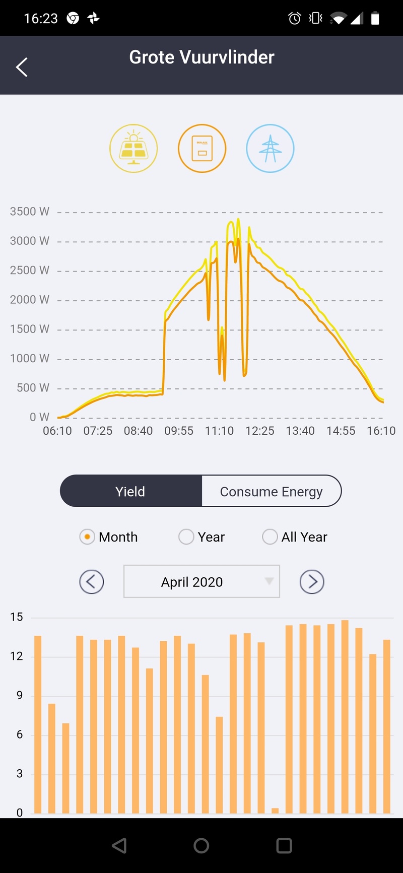

Jazzle schreef op maandag 20 april 2020 @ 21:11:
Inmiddels alles binnen voor 4x schuin dak Z (Clickfit Evo) en 4x Oost-West (Flatfix Fusion) icm 2x APS QS1. Alles uitgezocht, opgemeten, berekend, meterkast uitgebreid, werkschakelaar en kabels naar het dak gelegd: gaat goed komen.
Maar, nog één vraag waar ik eigenlijk het antwoord wel op weet (het staat zo in de handleiding) maar toch: klopt het dat op een schuin dak die panelen enkel op wrijving met de rails (en aandrukken met klemmen) blijft liggen? Lijkt toch vreemd dat er niks is wat voorkomt dat ze naar beneden schuiven. [Afbeelding]
Gisteren deze bescheiden setup met z'n tweeën gelegd en aangesloten in een uurtje of 4 (goede voorbereiding is het halve werk, dakhaken en kabels lagen al ;) ). Viel me niks tegen, zeker het platte dak met Flatfix Fusion werkt erg eenvoudig.
Vandaag de eerste volle dag kunnen oogsten, en zit ondanks de bewolking vanmorgen al op 6,25kWh/kWp. Erg tevreden mee, zeker gezien de complexe schaduw situatie en focus op verdeling over de dag ipv een hoge piek.
Voor de goede orde: Jinko 320Wp, 4x Zuid, 2x Oost, 2x West, 2x APS QS1.
Afbeeldingslocatie: https://tweakers.net/i/NEITOkeZ102mjOT9qSqRCVQhgkM=/800x/filters:strip_icc():strip_exif()/f/image/LknwEJTNh6QswC2yQnPdu3gj.jpg?f=fotoalbum_large
Leuk ook om de panelen individueel uit te kunnen lezen, zie zo ook dat een APS voor pieken zelfs nog over de 1200w uit de datasheet kan gaan, en net zo fijn nog 3 watt blijft leveren aan het eind van de dag :+
Dankzij het installateurs account bij APS weet ik inmiddels ook dat de netspanning hier tussen de 220 en 235 schommelt, voordeel van een historische wijk :P

Ben zelf bezig met zonnepanelen te plaatsen.
Nu merk ik dat de dakhaag iets te hoog komt ten opzichte van de onderliggende pan.
Ik slijp de bovenliggende pan zo goed mogelijk uit maar dan nog heb ik een kleine opening tussen de pannen omwille van de dakhaak.
Is dit altijd zo?
Afbeeldingslocatie: https://tweakers.net/i/aFHVcL4dBPqOFVxkm-1_oz_uLsU=/800x/filters:strip_icc():strip_exif()/f/image/4HH4KFpXIiQCxLJm6i6cqqwc.jpg?f=fotoalbum_large
Afbeeldingslocatie: https://tweakers.net/i/FuUgwDrypx_aeyhM5ej9Vu8mOwM=/800x/filters:strip_icc():strip_exif()/f/image/WZWIaERU4wD3Y3yZLvelAayL.jpg?f=fotoalbum_large
Afbeeldingslocatie: https://tweakers.net/i/hDdH6VFZhghcOrY24wjq5kbWo2E=/800x/filters:strip_icc():strip_exif()/f/image/hVK7ZwDkYvrY2WFoiu911HYe.jpg?f=fotoalbum_large
  • GioStyle
  • Laatst online: 15:42
Ik heb andere soort (dikkere) dakpannen, maar ik heb echt gleuven in mijn dakpannen geslepen, zodat de pannen alsnog goed aansluiten. Bij jou kan dat niet zo te zien.
Dan krijg je wat jij beschrijft. De vraag is echter of het wat uitmaakt? Er komen panelen overheen en water druppelt gewoon naar beneden.
[ Voor 29% gewijzigd door GioStyle op 27-04-2020 08:59 ]
  • Dapdodo
  • Registratie: Mei 2019
  • Laatst online: 12:39
Ik heb dezelfde “Thuile du Nord” dakpannen maar dan de rode uitvoering. Bij mij hebben ze niks uitgeslepen en zelf tijdens ciara geen lekkage. En het verdwijnt onder je panelen.
Note offtopic: wat voor panhaken zijn die ernaast? Is dat om ze vast te houden? Hebben ze bij mij met spijker gedaan door gaten in de pan.
  • PClop
PClop
Geen
GioStyle schreef op maandag 27 april 2020 @ 08:36:
Dan krijg je wat jij beschrijft. De vraag is echter of het wat uitmaakt? Er komen panelen overheen en water druppelt gewoon naar boven.
Hier in Groningen druppelt het water altijd naar beneden???
  • drled
  • Laatst online: 03-07 14:28
Dapdodo schreef op maandag 27 april 2020 @ 08:49:
Note offtopic: wat voor panhaken zijn die ernaast? Is dat om ze vast te houden? Hebben ze bij mij met spijker gedaan door gaten in de pan. Is inderdaad om ze vast te houden.
Weet niet of het wat uitmaakt maar is een dak in België, zijn volgende panhaken: inox panhaken
Afbeeldingslocatie: https://tweakers.net/i/Ue-Vl9nERjI6k50-Wetp-JOM_Wc=/800x/filters:strip_icc():strip_exif()/f/image/5BNELbmwnM5d6fVle2SH5KTI.jpg?f=fotoalbum_large
  • Dapdodo
Bij mij hebben ze deze gebruikt zonder uitslijpen, dan ligt het zoals bij jouw met uitslijpen.

Ik heb nog wat stukjes plat dak over dat niets ligt te doen, dus ben me ook maar eens op PV aan het orienteren. Dat deed ik afgelopen jaar ook al, maar toen was het idee om ook mijn schuine dak te gebruiken. Dat is een complex verhaal. Een gecombineerd zadeldak met uitstulpingen voor rechte ramen en een grote schoorsteen maakte het legplan ingewikkeld en kostbaar. Uiteindelijk destijds door andere priotiteiten de boel maar even laten rusten. Nu met een eenvoudiger plan toch maar weer een poging wagen.
Situatie:
Afbeeldingslocatie: https://tweakers.net/i/ph559EApM_Zy65BC3CewlCrbMgs=/full-fit-in/4920x3264/filters:max_bytes(3145728):no_upscale():strip_icc():fill(white):strip_exif()/f/image/E5OKUMTWjOy5pmLH2u49k909.jpg?f=user_large
De balken in de glazen overkapping liggen exact N-Z. Het grote dakoppervlak rechts lijkt aantrekkelijk, maar de achterburen hebben twee flinke bomen waarvan de meest noordelijke boom deels over mijn dak hangt. Dat kost tot na 12 uur veel zon.
Het deel links van de lichtkoepel ligt er veel beter bij. Ik heb daar 4,80m x 2,90m ruimte. Ik dacht daarom een viertal grote panelen in landscape te leggen. Bijvoorbeeld: https://www.solar-bouwmar...full-black-half-cell.html
Montagemateriaal 2x: https://www.solar-bouwmar...l?id=199771359&quantity=1
Een betaalbare omvormer als een Growatt 1500 en dan de nodige kabels en leidingen.
Het is bij mij niet te doen een extra groep aan te leggen voor de installatie. De installateur die (voordat ik er woonde) de uitbouw heeft aangesloten gaf aan dat er geen extra leidingen die kant op liggen. Gelukkig zit onder het betreffende dak het washok, waar ook een separate wasmachinegroep uitkomt. Ik had bedacht daar een PV verdeler tussen te hangen en zo de boel veilig aan te sluiten.
Klopt bovenstaande een beetje? Wat zou ik als ballast moeten gebruiken voor een dergelijke opstelling?

Edmin schreef op maandag 27 april 2020 @ 09:45:
Situatie:
Klopt
Je kan ook ipv een Goodwe een aps 1200 nemen. Dan heb je een mppt per paneel
