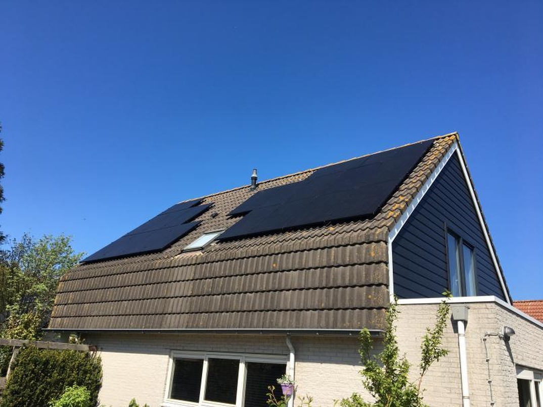

@Dapdodo @reneeke1970

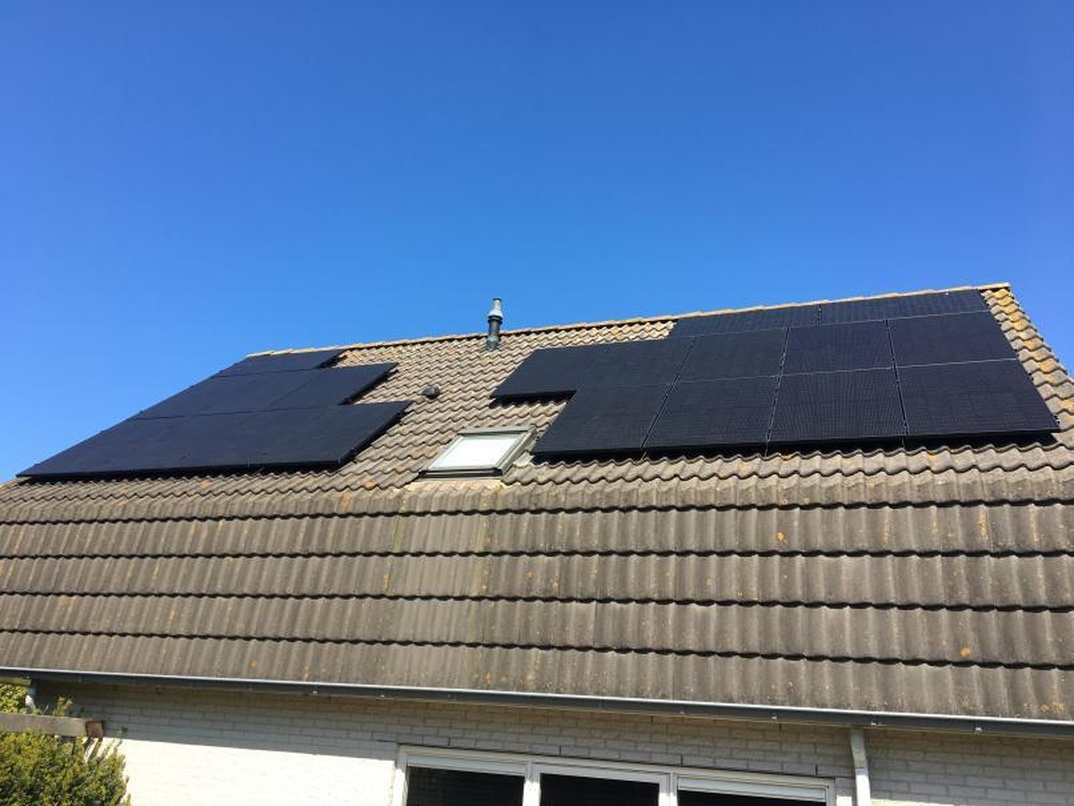

Dit is een screenshot van de opbrengst van gisteren
Afbeeldingslocatie: https://tweakers.net/i/EMI7DSDe-z1eqH52C9erhrwTVpI=/800x/filters:strip_icc():strip_exif()/f/image/6JEwipRZ8lYrEiY1U86P3QNn.jpg?f=fotoalbum_large
Leveren begint om 6.15 en eindigt om 19.05
Totale opbrengst gisteren 33kwh.
Is toch best aardig?

Helaas wel. Dit is de foto van 10.15 vanochtend:
Afbeeldingslocatie: https://tweakers.net/i/_Fe23kFh4YqDajLmnSq9FooeiAY=/full-fit-in/4920x3264/filters:max_bytes(3145728):no_upscale():strip_icc():fill(white):strip_exif()/f/image/e03IqX1mfcFSSQVphvLqvqRn.jpg?f=user_large
Ik verwacht dat het om een uur of 11 volledig in de zon zal staan.

@Supershiva Ik ga met @reneeke1970 en @onetime mee. Zijn opstelling uitvoeren en wordt de parabool breder. Om 16.00 uur zo laag betekent dat links hetzelfde probleem heeft. Nu 5.3kWh/Wp ipv +/- 6 kWh/Wp.
Is pakweg 4kWh extra. Lijkt niet veel maar op jaarbasis gaat dat toch aantikken (schatting 750kWh, 10%).

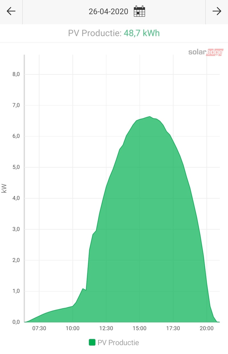

Rouske schreef op zondag 26 april 2020 @ 23:00:
leesvoer Teleurstellende performance van SolarEdge PV systeem? :P
Maar stel de Oost kant kan 200W doen per paneel, de west ligt in de schaduw en doet 20W.
1320W totaal / 750V = 1.76A door de string
Alleen zou de optimizer van oost dan 116V (200W / 1.76A) moeten kunnen toevoegen aan de string, dat kan hij niet, max 85V!
6 x 85V = 510V , totaal moet 750V worden, dus de 6x west moeten elk nog 40V gaan toevoegen.
Die doen echter maar 20W, daardoor wordt de stroom door de string slechts 0,5A !!!
Een oost paneel wat 200W zou kunnen doen doet nu nog maar 85V x 0.5A = 42,5W..... :'(
De berekening voor een SE4000H met 380V stringspanning i.p.v. 750V mag je zelf doen :Y

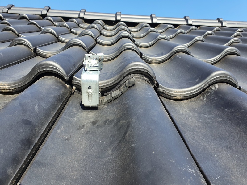

drled schreef op maandag 27 april 2020 @ 08:16:
Ben zelf bezig met zonnepanelen te plaatsen.
Nu merk ik dat de dakhaag iets te hoog komt ten opzichte van de onderliggende pan.
Ik slijp de bovenliggende pan zo goed mogelijk uit maar dan nog heb ik een kleine opening tussen de pannen omwille van de dakhaak.
Is dit altijd zo?
Dat hangt een beetje van de dakpan af, hier zit er een waterkerende rand van bijna een cm op, icm clickfit EVO krijg ik dan een kier van 2cm zonder inslijpen.
Er zwerft ergens op internet een onderzoek van Kiwa in opdracht van Esdec (Clickfit) dat laat zien dat zo'n kier onder alle omstandigheden geen kwaad kan omdat er zonnepanelen overheen liggen, zolang deze maar 40cm overhangen.
Omdat ik helemaal niet wilde inslijpen heb ik er voor de zekerheid een rol compriband tussen geplakt op de onderste rij, werkt perfect en sluit goed af.
Edit: linkje: https://www.kiwa.com/4ada...2019/bar-19-091-01-a2.pdf
En foto:
Afbeeldingslocatie: https://tweakers.net/i/IuOiVDHfypPyrp_iI2PyZqja9u4=/800x/filters:strip_icc():strip_exif()/f/image/QJUNK5nl0L8umvkzmnc6MP7f.jpg?f=fotoalbum_large

  • onetime
onetime
Dapdodo schreef op maandag 27 april 2020 @ 09:28:

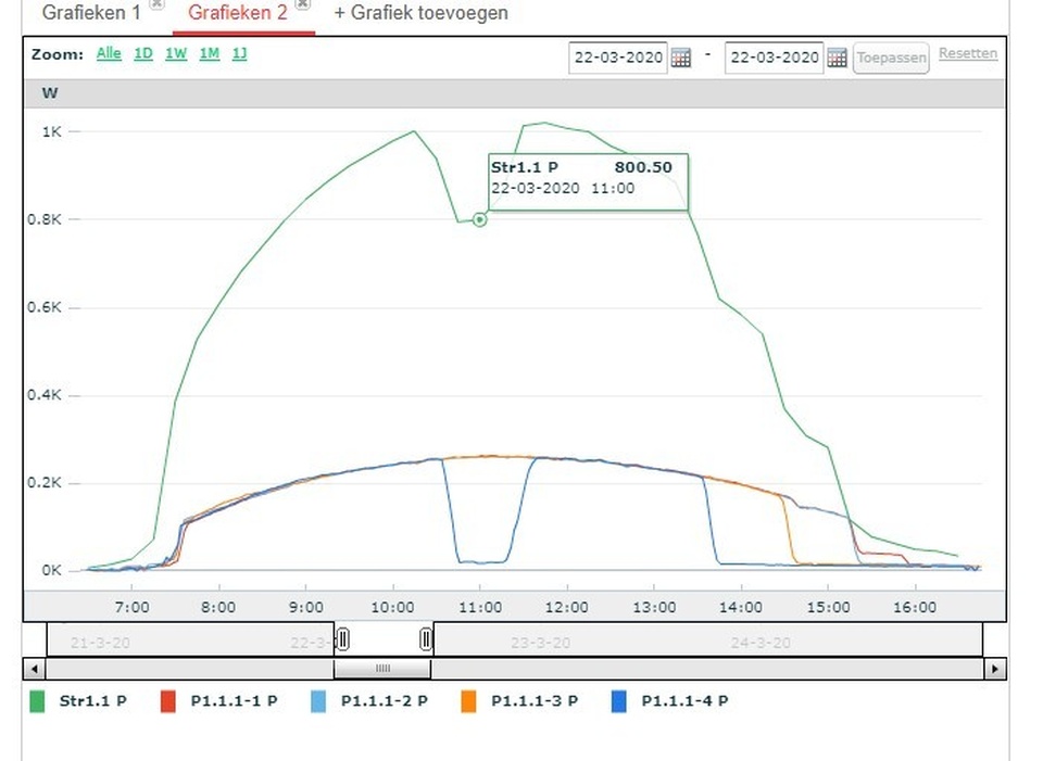

@Supershiva Heb je plaatje van de opbrengst per uur, dan zou je kunnen zien dat je de juiste conclusie trekt.
JAsolar is over de korte kant (zie glimmende busbars) verdeeld ipv zoals je nu wilt over de lange kant. Je diodes komen niet in actie.
Ik denk dat je het goed bedoeld, maar onduidelijk schrijft. Dit begrijp ik niet makkelijk. (verdeling).
De rest mee eens. @Supershiva Grafieken?
Supershiva schreef op maandag 27 april 2020 @ 09:16:
@onetime
Ik heb deze ochtend wat foto's gemaakt.
Deze is om 8.00 genomen
Deze is om 9.00 genomen
Leveren die 4 rechter panelen een uur lang niks op omdat er schaduw op valt?
Of begrijp ik je verkeerd?
Helaas is het zoals ik bang voor was. Niet een uur lang, maar tot ongeveer 9:00-10:00, tot de schaduw nagenoeg weg is. Met de langer wordende dagen wordt het verlies alleen maar groter, En aan het eind van de dag aan de andere kant. https://www.fp4all.org/user/status.php?sysid=4689 kijk naar 29-6-2019, tab pvstatus. Daar begint het rond 5:30! Daar zie je aan de spannings grafiek ook dat er panelen uit de schaduw van de buren en de bomen komen. Tot rond 9:00 alles in de zon ligt.
Dat zie je door de spanning die dan rond de 7x 37V ~259V zit.
Het verlies is dan ook ongeveer het spannings verlies X de stroom op dat moment.
Het begint rond 5:30 met iets van 40% en dat neemt tot 9:00 af. Dan is het 0%.
Het ochtend verlies. Panelen in portrait. Steeds 1/3 paneel erbij. Iets van 9 stapjes.
edit: In de avond zou jij iets gelijksoortigs als in de ochtend bij jou hebben.
Met jouw panelen in portrait zou je verlies beperkt zijn tot ongeveer 1/3 van wat het nu is.
Met 3 rijen van 7 boven elkaar heb je aan de zijkanten wel een dakpan over die dan de schaduw heeft...
Mochten er maar 2 rijen portrait passen kan er altijd nog een rij landscape bij, met 4 of 5 panelen.
Als dit soort verlies een bewuste keus van jou is om het dak echt vol te krijgen met 5 rijen, ok.
Maar liefst 3 rijen portrait, dak kan vol omdat verlies maximaal 1/3 van landscape.
p.s. waarom liggen van de rechter rij de drie onderste panelen andersom dan alle andere panelen?
p.p.s. ik denk dat jouw panelen 99,1 x 164.9 zijn, dan passen er volgens mij, als ik het goed zie, 3 rijen portrait boven elkaar. 3x 8 = 24 stuks. Op een 7 / 8kVA omvormer, gezien de oriëntatie.
p.p.p.s. De drie metalen strepen die je aan een kant op je panelen ziet zijn de delen die bij schaduw door een diode kunnen worden bypassed.
  • Supershiva
  • Laatst online: 06:23
onetime schreef op maandag 27 april 2020 @ 12:20:
Tnx voor je uitgebreide antwoord👍
Hoe zou ik de info uit mijn omvormer op die site kunnen krijgen die je linkt? Zodat ik ook van die grafieken kan maken?
3 rijen portrait kon net niet helaas. Ik heb onze mailconversatie terug gelezen.
Dak vol leggen was wel een must van m'n vrouw anders hadden er helemaal geen panelen gekomen. Zij vindt panelen spuuglelijk en met dit legplan kon ik haar nog over halen 😎
Ik vrees dat ik dus sowieso vast zit aan deze opstelling... Wel kak dat het de opbrengst zo negatief beïnvloed....
Nu je het zegt zie ik het ook van die 3 panelen in de rechter rij. Geen idee wat de gedachte hierbij is geweest.
Kan het last dat die 3 andersom liggen? Scheelt het in opbrengst?

Jazzle schreef op maandag 27 april 2020 @ 10:53:
En foto:
Bedankt :) , dit stelt me toch wat gerust. Zal voor de zekerheid ook zo'n band ertussen monteren.

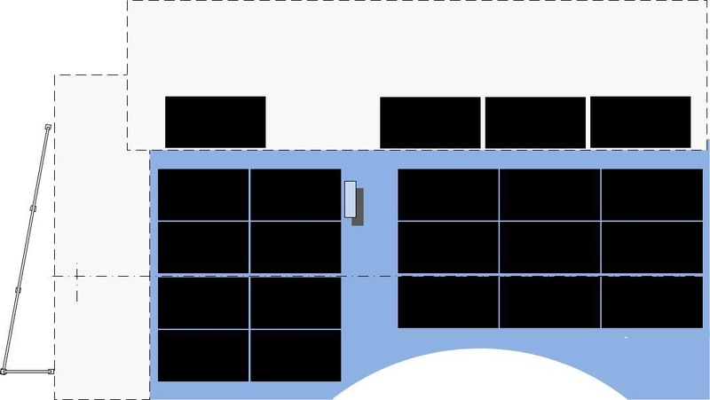

  • lothar
  • Laatst online: 15:30
Achteraf had je misschien moeten gaan voor 2x1 panelen https://www.solar-bouwmarkt.nl/390-wp-full-black.html . Dan had je er 16 in portrait kunnen zetten. Of panelen met 'half cut' dan had je maar 50% verlies gehad tenminste.
Zou het nog wat zijn 2 strings te maken? 7 + 13 ofzo? Of is dat nu al gedaan? (Heb het even met Goodwe berekend, growatt kan tot 800 volgens mij.
Afbeeldingslocatie: https://tweakers.net/i/Szpnf2dDi3UcrM-tjcHKHgQEJh8=/800x/filters:strip_icc():strip_exif()/f/image/99wkjRNmDuCPhe77cN711YTC.jpg?f=fotoalbum_large
Of 1 fase 10 om 10.
Afbeeldingslocatie: https://tweakers.net/i/0ndW5MM5PevSoGuGl5qY8qGmlXM=/800x/filters:strip_icc():strip_exif()/f/image/ozJqvnaPN0zgpJbr4GGbDZfq.jpg?f=fotoalbum_large

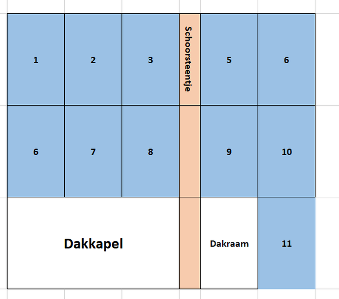

  • Copitano
  • Registratie: Februari 2018
  • Laatst online: 15-11 12:21
Copitano
Hoorn NH
Even een vraagje aan de experts hier.
Voor de bevestiging en panelen en layout ben ik er inmiddels wel uit.Er past ongeveer 9200 Wp op het dak in landscape Oost-West georiënteerd (Jinko Tiger N-Type Mono-facial 9+4 x 460 Wp + 8 x 395 Wp). Op een verzamelkanaal na geen schaduw. op het hoge dak. Op de strook plat tot 12:00 à 13:00 schaduw.Afbeeldingslocatie: https://tweakers.net/i/ueEwlUrj-BR2JO-HKfQ88EE_2Ds=/full-fit-in/4920x3264/filters:max_bytes(3145728):no_upscale():strip_icc():fill(white):strip_exif()/f/image/qGY3Iom6mtgHCySVCVupnpN9.jpg?f=user_large
Afbeeldingslocatie: https://tweakers.net/i/HQVZJGlJsEqoxkKSsY_xs9mrpQk=/800x/filters:strip_icc():strip_exif()/f/image/14SKtY0i54AUPgZsfqFQvkax.jpg?f=fotoalbum_largeAfbeeldingslocatie: https://tweakers.net/i/iROZKtw-nIUPTvb_myimevl75lQ=/800x/filters:strip_icc():strip_exif()/f/image/b2pwbjVIRoykgHCSzwRn6wXh.jpg?f=fotoalbum_large
Nog wel eens last van flatsen van riegers en meeuwen dus elk paneel krijgt een eigen Enphase IQ7X Micro Omvormer. Ik kan uit de datasheet van de Micro niet halen waarop deze gaat aftoppen of dat het maximale uit het paneel wordt gehaald.
Nu de vraag (voorop gesteld, ik ben geen elektricien):
Kan dit hele verhaal op één kabel naar de meterkast? 9200/230=40A (of mag ik zo niet rekenen)?
Zoja, welke (AC) kabel moet dat dan worden bij een lengte van ca. 20 m?
Zowel oost als west liggen een groot deel van de dag samen in de zon door de vrij vlakke ligging van de panelen. Toch verwacht ik niet dat het maximum van 9200 watt ooit gehaald zal worden (80%?). foto 10 april 15:30 uur. De 4 panelen op het lagere west dak (4 x 460 Wp) gaan pas op z/n vroegst vanaf 12:00 uur mee doen. Als ik met 80% reken kom ik op 7360 watt. Verdeeld over twee groepen van 16A zou het dan moeten kunnen.

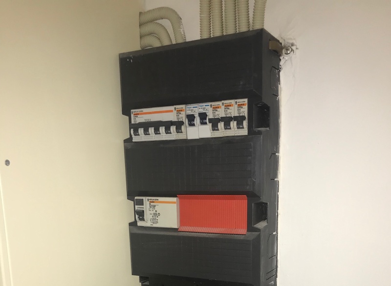

Afbeeldingslocatie: https://tweakers.net/i/I8U8msKmsdD10MFTMeTDPT7IqhE=/full-fit-in/4920x3264/filters:max_bytes(3145728):no_upscale():strip_icc():fill(white):strip_exif()/f/image/DVG4mIatV44HafRYFKF02lI4.jpg?f=user_large
Kan dit binnen de regels van NEN 1010 in de meterkast verdeeld worden over 2 of 3 groepen op 16A, zodat het op de bestaande 1 fase installatie kan worden aangesloten. Hoofdzekering is nu zwart dus 35A x 230=8050 watt. Die zou wellicht nog naar 1 x 40A kunnen = 9200 watt.
Of ben ik toch echt veroordeeld tot aanpassing van de hoofdaansluiting naar 3 x 25A?
Moet ik dan ook op het dak met 3 fase enphase kabels gaan werken?
Kan ik in dat geval dan met 1 kabel van dak naar meterkast?

Na lang meelezen en hier en daar een vraag stellen liggen onze panelen er sinds zaterdag op.
De eerste mooie momenten al gehad met uitschieters naar 5800 watt gegenereerd vermogen zaterdag.
Afbeeldingslocatie: https://tweakers.net/i/vH5uq9_bFj440x0PWzQJhAmGmco=/full-fit-in/4920x3264/filters:max_bytes(3145728):no_upscale():strip_icc():fill(white):strip_exif()/f/image/DIRMxtGiuvaw3YLev8Zge8Rk.jpg?f=user_large
Het zijn 19x Trina 325 WP panelen met een SMA Tripower 6.0 omvormer.
Vandaag rond 14:00 al 24 kWh opgebracht. Nu maar hopen op een mooie dagen d:)b

Freez schreef op maandag 27 april 2020 @ 14:25:
Mooi, gefeliciteerd!
Toch een kritische noot:had dat legplan niet beter gekund?
Heb je een foto vanuit de midden?
En ik vindt dakpannen spuuglelijk, panelen, mits goed gelegd, mooi. Net als jij ;)
Ik kom het niet nameten, maar ik denk dat ze afstand willen houden van de nok en dakgoot. Ik ga hier de panelen op het schuurdakje over de nok heen bijna tegen elkaar leggen. Nieuwe nok. Moet ze nog opschuiven. (schaduw beperking)
Scheelt niet in opbrengst, tenzij miniem doordat ene kant van paneel net grotere afsatand heeft van cellen tot de rand. /mieren
edit: voor mij wel teken dat ze niet precies hebben gewerkt en denk dat er wel 3x 8 panelen passen.

@Copitano je gaat dan (ver) over de 5kVA op 1 fase, eigenlijk willen de netbeheerders dat niet. Wil je het netjes doen zal je aan 3 fase moeten.
(zie bv pagina 2 pdf van liander uit de TS)
https://www.liander.nl/si...chtlijnenzonnepanelen.pdf

twain4me schreef op maandag 27 april 2020 @ 16:07:
Ahhhh, nog niet gezien. Nou het zij zo dan. Maar kan het dan wel met een kabel van dak naar meterkast. Kortst mogelijke afstand is dan een meter of 13 a 14 vanaf de dichtst bij zijnde micro. Liggen hier in de buurt nog maar weinig panelen, maar dat kan natuurlijk veranderen.

JoKo schreef op maandag 27 april 2020 @ 14:35:
Tja, bij nader inzien was er toch minder schaduw van de CV uitlaat waardoor er nog 1 of 2 panelen links en rechts erbij zouden kunnen.
Wellicht dat ik later nog wel een keer dit ga doen als nou blijkt dat ik de max van de omvormer niet haal.
Dit is de foto vanuit het midden:
Afbeeldingslocatie: https://tweakers.net/i/sSwJcAHwEzZvSnEiS5GUP0l_piw=/full-fit-in/4920x3264/filters:max_bytes(3145728):no_upscale():strip_icc():fill(white):strip_exif()/f/image/lKXus9J0M4sdej7WIMubltl7.jpg?f=user_large
AUijtdehaag schreef op maandag 27 april 2020 @ 15:15:
@Freez De installatiewizard uitgevoerd? En op nen-en50348 gezet?
Ja, de wizard doorlopen en de instellingen op [NL] NEN-EN50438:2013 gezet.
Verder nog wat kleine aanpassingen, maar weinig bijzonders eigenlijk. SMA is redelijk duidelijk op dit punt :*)

Vraagje.
Ik heb nu 26 panelen van AEG 325Wp met daarachter solaredge p370 optimizers.
Helling van het dak is ongeveer 50 graden.
Panelen liggen op zuidwesten
Afbeeldingslocatie: https://tweakers.net/i/mD-zlS08sLw42XZyjIN7xSCXZyg=/800x/filters:strip_icc():strip_exif()/f/image/y4KcExp9mS4SPvjrzr2GleY8.jpg?f=fotoalbum_large
Omvormer is een Solaredge SE7K (3fase) welke is aangesloten op een 5x2.5mm kabel richting de meterkast (kabel is circa 12m lang). Afgezekerd op 16a.
Opbrengst van gisteren:
Afbeeldingslocatie: https://tweakers.net/i/b_vQw4geux2p7tYppI1f-y9QF7w=/800x/filters:strip_icc():strip_exif()/f/image/GYr6sk4O93vzNqBZCDycWHPJ.jpg?f=fotoalbum_large
Nu wil ik dit jaar overstappen naar een warmtepomp (monoblock) en zit in mn hoofd al de garage vol te leggen O-) .
Afbeeldingslocatie: https://tweakers.net/i/WxWXazu423x0_gPdRRovUZUvf7c=/800x/filters:strip_icc():strip_exif()/f/image/Q50GyFChC9r3sg4GgGxpkB47.jpg?f=fotoalbum_large
Vrouwlief denkt er anders over maar ik heb nog even om haar over te halen.
Vraag is nu... hoveel panelen zou ik nog kunnen toevoegen aan de bestaande opstelling. Wat ik zo heb gelezen moeten ze bij de bestaande string worden bijgevoegd omdat een losse string te weinig panelen bevat (vanwege het gebruik van een omvormer).

drled schreef op maandag 27 april 2020 @ 13:54:
Hoeft niet hoor, dat sluiten van de pannen is vooral voor opgestuwde regen door wind, en stuifsneeuw. Onder de panelen heb je daar gaan last van.
Ook rammelen (en dus slijten) ze minder als ze mooi sluiten.Heb je dus ook geen last van onder de panelen.

Freez schreef op maandag 27 april 2020 @ 17:14:
[...] Tja, bij nader inzien was er toch minder schaduw van de CV uitlaat waardoor er nog 1 of 2 panelen links en rechts erbij zouden kunnen.
:+ Als je het goed neerlegt, passen er dan niet nog 5 stuks bij? :+

  • Freez
  • Laatst online: 09:37
onetime schreef op dinsdag 28 april 2020 @ 01:09:
Bedankt voor het meedenken en wellicht past dat allemaal wel..
Eerder is er ook gesproken over het verplaatsen van de rioleringsuitlaat.
Maar voor nu hebben we nu even hiervoor gekozen omdat we het al druk genoeg hebben :)
Links naast het dakraam was trouwens net te weinig ruimte. Als we toch nog een extra paneel zouden overwegen dan komt die linksboven.
  • J0YR1D3R

Verkijk je ook niet op de (opgepoetste) renders die fabrikanten bij de info over de panelen voegen, probeer een echte foto te pakken te krijgen, of ga ze even bekijken.
Dat er verschil zit tussen de renders en hoe ze er in het echt uit zien ken ik ja. Mijn vraag gaat met name over de genoemde merken (Peimar, Astronergy) en de betrouwbaarheid. En daarnaast of er inderdaad een tekort is zoals er genoemd wordt. Ik kan me voorstellen dat met de corona problemen in China de productie een tijdje stil heeft gelegen, maar volgens mij is alles daar inmiddels weer aardig opgestart. Ook de voorraden van de leveranciers waren behoorlijk groot heb ik eerder gelezen. Zijn de "grotere" merken bij de groothandels dan ook echt op nu?

AUijtdehaag schreef op zondag 26 april 2020 @ 20:43:
@spanx Ja die doet het wel prima inderdaad.
Maar even terzijde: van Solaxcloud naar influxdb (grafana) en pvoutput is mogelijk...
Hmm, dan ben ik wel nieuwsgierig hoe makkelijk je dat met nodered kan ophalen? Heb je een howto oid? :)
30 x Trina 390wp Op SE en Solis. | MHI 3,5kw

oke, maar dat is niet correct. De SE1500-m is een set van omvormer met 1 optimizer met 4 kanalen die speciaal bedoeld is voor 4 of 8 panelen (aan elk kanaal 1 of 2 panelen)
https://www.solaredge.com...ential_solution_ds_nl.pdf
Ik weet dat het geklik te maken heeft met het aan/uitgaan. De Growatt doet dat 1x 's morgens, 1x 's avond en wellicht overdag ook af en toe, alleen draait die Growatt zelfs als de 10 panelen samen 10 watt leveren, dus bij heel weinig licht.
De SolarEdge doet dat afhankelijk van de situatie gedurende lange tijd (tot uren) elke minuut (of zo), terwijl op datzelfde moment de Growatt vrolijk doordraait (ook al levert het weinig op)
edit: en de schaduwfunctionaliteit lijkt ook te doen wat ie moet doenAfbeeldingslocatie: https://tweakers.net/i/k7iBBByoE8aZHdu9FqDB_1vXoP8=/full-fit-in/4920x3264/filters:max_bytes(3145728):no_upscale():strip_icc():fill(white):strip_exif()/f/image/g6SULw2l24loW0etxoC0KwAb.jpg?f=user_large
Eerst 1 paneel even in de schaduw, aan het eind van de dag 1 voor 1 alle panelen

Maar hij levert toch gewoon voor 4, 3, 2 en dan 1 panelen stroom aan het eind? Anders zou de groene lijn toch helemaal inkakken aan het eind?
Als er echt iets aan mankeert dan moet ik exact weten wat er mis gaat, want dan gaat er een mail richting de leverancier. Ik heb uiteraard een flinke meerprijs betaald, speciaal (expliciet) om deze schaduwwerking op te vangen.
Als ik de grafiek bekijk dan werkt het, maar ik kijk/lees blijkbaar verkeerd?

Ik lees (nu pas) dat MC4 connectoren van verschillende merken niet gecombineerd zouden moeten worden i.v.m. de niet bestaande standaard en verschillende interpretaties van fabrikanten. Ik heb uitsluitend voorgekrompen kabels gebruikt met de originele MC4 connectoren, de micro omvormers hebben ook de originele connectoren zover ik kan zien. Echter, de Jinko zonnepanelen niet.
Hoe groot is dit risico? de connectoren leken prima te passen maar zagen er wel anders uit. Connectoren afknippen is veel gedoe met micro omvormers, daar ieder paneel individueel aangesloten is. De spanning (en stroom) is bij zo'n micro omvormer systeem natuurlijk wel heel minimaal...
  • lothar
Supershiva schreef op maandag 27 april 2020 @ 19:30:
Mooie panelen die 390wp... Helaas hebben-hadden. Hadden inderdaad mooi gepast hier op het dak.
Er zijn 2 strings gemaakt heb ik begrepen, welke verdeling er is gemaakt weet ik niet.
Wat zou het voordeel van 7 om 13 zijn tov 10 om 10?
Hoe zou ik kunnen checken welke verdeling er is gemaakt?
7 om 13 komen de selectietools automatisch mee. Weet niet welk voordeel het precies heeft. In ieder geval zou je dan 13 panelen links en 7 rechts kunnen splitsen. Dan vallen alleen de 7 uit door de schaduw en kan de rest vroeger aan de slag.
Dus lijkt het wel dat de ze het horizontaal gesplitst hebben.

Waarom denk je dat ze horizontaal gesplitst zijn? Vanwege het tijdstip dat de eerst levering begint?
Als dat het geval is; kan het tijdstip van start levering niet te maken hebben met het feit dat ik nog een hele rij huizen als overburen heb waarbij eerst de zon boven hun dak uit moet komen voordat de zon op mijn panelen valt?

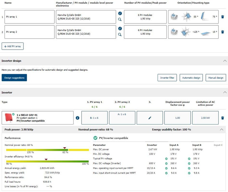

Ons dak is niet echt gunstig gesitueerd.
Desalniettemin denk ik dat het interessant kan zijn om PV installatie op het dak te leggen. Ik heb het volgende plan:
6panelen op WZW (235`), hellingshoek is ca 75`
optie voor 6 panelen op ONO (55') hellingshoek is ca 15`.
OBV online berekeningetjes kom ik op een tvt van ca 8 jaar (zonatlas).
Echter tot nu toe zijn de bedrijven die ik spreek niet happig op het installeren van de panelen op dit dak aangezien het enorm steil is. Is dus minder makkelijk werken (steiger bouwen etc). Daarnaast gaf een van de partijen aan dat ze niet durven garanderen of het standaard systeem met haken aan de panlatten stevig genoeg is; er komt veel gewicht aan het systeem te hangen ipv dat het erop rust.
Ik vind mezelf een aardige dhz'er en zou best zelf de steiger willen opbouwen en evt de regels op het dak aanbrengen. In overleg met een installateur dan ook zelf panelen te monteren, waarna hij het in ieder geval E- gedeelte aan sluit.
Is ergens voor dit wat specifiekere daken info te vinden, met name over de hulpconstucties?
  • busscherski
  • Laatst online: 28-11 21:05
DopdeDouwer schreef op dinsdag 28 april 2020 @ 21:19:

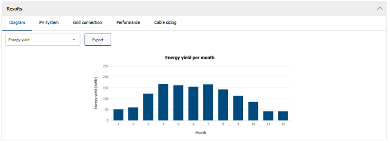

Interessant geval vanwege de hellingshoeken.
Ik heb het even ingeklopt in Sunnydesign en het blijkt dat het ONO dak in een gemiddeld jaar ongeveer 748 kWh/kWp doet en het WZW dak 668 kWh/kWp.
Het ONO dak wint dus, de betere helling compenseert ruim voor de slechtere azimuth.
In de winter zal het ONO bijna plat dak bij felle zon bijna niets doen, maar bij bewolking doet het nog wel wat. En in de zomer met felle zon staat er zowat de hele dag zon op.
ZWW steil doet het goed in de winter met felle zon.
Als het om de opbrengst gaat kun je je prioriteiten omdraaien.
Als je het toch voor 90% zelf wilt installeren dan raad ik je aan om gewoon een electricien te zoeken of alles zelf te doen. Onderdelen kopen kun je gewoon, met ons advies, doen bij een webshop naar keuze.

  • Untouchablezz20
  • Laatst online: 15:45

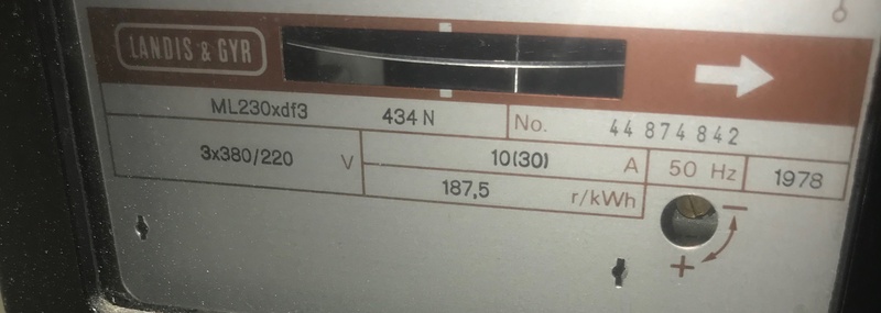

Wij zitten in de oriënterende fase en hebben enkele offertes aangevraagd voor zonnepanelen. Nu willen we wellicht in de toekomst overstappen naar een EV. Nu lees ik dat 3-fase dan belangrijk is, omdat je dan iets sneller thuis kunt laden. Hiervoor moet je meterkast ook aangepast worden van 1-fase naar 3-fase, toch?
Nu vraag ik mij af wat voor meterkast wij hebben?
Afbeeldingslocatie: https://tweakers.net/i/FL1cLWA19YXluMLTEFNqBC1Fnm8=/800x/filters:strip_icc():strip_exif()/f/image/oGITlHMPZoqZb0NUImiXTx9v.jpg?f=fotoalbum_large
Afbeeldingslocatie: https://tweakers.net/i/KESyjvtfnijh1rDfQEsOtl4nnBE=/800x/filters:strip_icc():strip_exif()/f/image/1afvqH45ejjTVH9SSpPX9bWk.jpg?f=fotoalbum_large
  • timovd
  • Laatst online: 16:11
timovd
Voorsprong door techniek
@Untouchablezz20, verkeerde topic? Wat staat er linksonder op je meter?

komende zondag gaan mijn panelen op het dak. 11x QCells 355WP panelen van 103x174m
Nu twijfel ik alleen over het aantal dakhaken wat ik nodig heb,
Via solar-bouwmarkt een setje dakhaken besteld op basis van het ontwerp wat ik gekozen heb.
Vogens SB worden er 32 geleverd en voor de zekerheid heb ik er 5 bij besteld (woon in Noord Holland). dus in totaal 37.
Op de een of andere manier heb ik een gevoel dat het te weinig is, maar volgens SB is dit echt voldoende.
Zit hier een expert die dit ook kan bevestigen?
Hieronder even de layout van de opstelling. Ik woon in een hoekhuis en paneel 6, 10 en 11 liggen dus op de hoek

Vreesie schreef op woensdag 29 april 2020 @ 20:50:
Welk montage systeem? Clickfit Evo? dan zijn het er genoeg. 1 per meter rails + 1 voor op het uiteinde.

busscherski schreef op dinsdag 28 april 2020 @ 23:12:
Ook heel erg bedankt, lijkt de zonatlas een beetje tegen te spreken, maar goed nieuws. Het vlakke dakdeel is uiteraard veel makkelijker bereikbaar, ook veel groter. De opwek is er dan vooral in de ochtend verwacht is, de middag en zomeravond wordt dan wel gemist. Om de hele dag productie te hebben is spreiding over beide vlakken wel handig. Mooi stof tot nadenken. :9

  • Vreesie
  • Laatst online: 26-11 11:41
Andre1973 schreef op woensdag 29 april 2020 @ 22:18:
Clickfit EVO ja. Bedankt. Dan ben ik gerust gesteld :-)

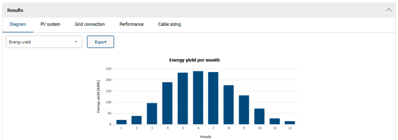

Ik heb geen data voor je geregeld hoe het over de uren van de dag verdeeld is. Ook dat kan met solar radiation data en Excel maar dat is me nu net iets teveel moeite.
Hier hoe het over de maanden verdeeld is.
Na 2023 is de stroom die ZW opwekt waardevoller omdat je daarmee een hoger eigen verbruik hebt. Dat compenseert er weer voor dat het jaarlijks 10% minder opbrengt dan je andere dak.
Dit zijn weer de opbrengsten met de door jou opgegeven azimuth en helling.
6 ZW + 6 NO
Afbeeldingslocatie: https://tweakers.net/i/TQKkOLmz9QzcbiLtII1h4vYhgHo=/800x/filters:strip_exif()/f/image/3LRR9eM7Smxb4sI7UhSg5ypQ.png?f=fotoalbum_large
6 ZW
Afbeeldingslocatie: https://tweakers.net/i/JsbjQ2UFnCskUzCyNI-k_tjnNH0=/800x/filters:strip_exif()/f/image/HfS1yPXCX328DM0NXZjA1Ymb.png?f=fotoalbum_large
6 NO
Afbeeldingslocatie: https://tweakers.net/i/jDGTcIZixpwIMeEQzzLWp5KrodE=/800x/filters:strip_exif()/f/image/5TkMczbNEHJIZsHDH5QwrFnb.png?f=fotoalbum_large

AUijtdehaag schreef op donderdag 30 april 2020 @ 10:29:
@wmeester Volgens mij moet je de IQ7A hebben.
Helaas hier nog niet beschikbaar.
Ook leuke paneeltjes.
Die IQ7A die heeft een betere voltage-range waarop die goed werkt volgens mij. En daar staat ook specifiek bij dat ie voor half-cut cells bedoeld is.
Wat kosten die 495 wp paneeltjes? :-)
Ik had ook deze panelen gevonden: http://zonnepanelenaanbie...g-lg520n2t-a5-zonnepaneel
Maar waar je die kunt kopen is een raadsel.
  • timovd
timovd
@wmeester, Is dat een 60-cell paneel met een lengte van 2 meter? Normaal gesproken zijn 60-cells 1,65m en panelen van 2 meter 72 cells (of 144 halve cellen).
Edit: Volgens mij is de foto verkeerd.
[ Voor 11% gewijzigd door timovd op 30-04-2020 10:42 ]
  • wmeester
  • Laatst online: 29-11 21:07
timovd schreef op donderdag 30 april 2020 @ 10:39:
Dat zijn panelen met 144 halve cellen.
