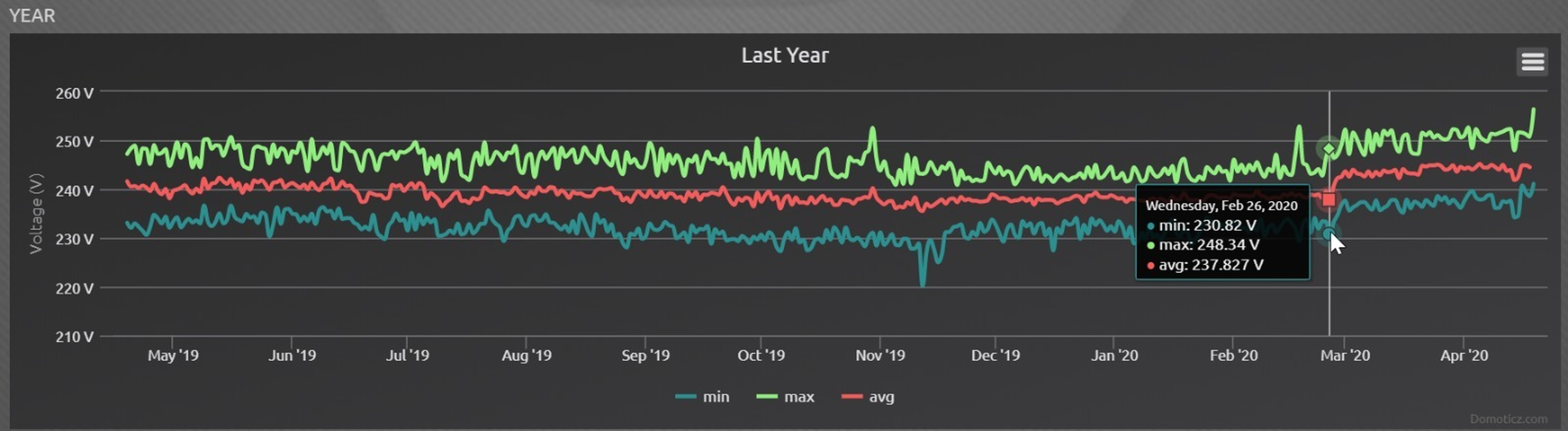

  • NiGeLaToR
  • Laatst online: 29-11 23:13
NiGeLaToR
Luister Kophi Podcast!
Hier de hele straat boven de 253V vandaag, alle PV uit.. althans.. zover ik kon checken. Liander maar weer contacten. Ging een paar jaar goed.
IOTDomotica op YT | IOTDomotica.nl | Kophi Podcast

@NiGeLaToR op alle 3 de fasen?
  • NiGeLaToR
NiGeLaToR
Haha, in de hele straat ja, op alle fasen.
Heb even wat data uit Domoticz gehaald. Ik zie dat het 26-2-2020 is begonnen met hoge netspanning. Ook 's nachts loopt het vaak op tot 245V.

NiGeLaToR schreef op zondag 19 april 2020 @ 17:35:
Wow. is er op Google Maps ook veel PV te zien?
Hier in de wijk komt ook steeds meer PV, maar toen ik laatst keek had ik in de meterkast maar 232 Volt (1-fase aansluiting).
Laatst was er in het nieuws een nieuwbouwwijk waar ze ook problemen hadden met de spanning.
[ Voor 11% gewijzigd door Dre op 19-04-2020 18:23 ]

NiGeLaToR schreef op zondag 19 april 2020 @ 18:21:
In de nacht al 246, dat is bijzonder.

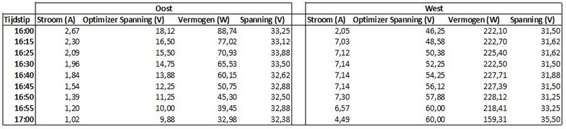

Timmy schreef op vrijdag 17 april 2020 @ 21:52:
Vorige week donderdag is mijn SolarEdge installatie geplaatst. Vanwege de ligging van mijn woning en om ook op langere termijn zo veel mogelijk opgewekte stroom direct te kunnen gebruiken heb ik voor een oost/west opstelling gekozen. De installateur heeft daarbij, geholpen door de Designer tool van SolarEdge, voor een opstelling van 8 panelen op het oosten en 5 op het westen gekozen.
Voor de liefhebber had ik nog wat gegevens van de optimisers genoteerd. Hier zie je duidelijk wat er aan de hand is en waarom het vermogen van de panelen op het westen in elkaar stort.
Wordt morgen vervolgd...

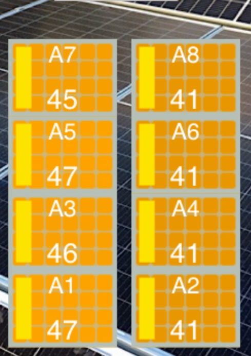

@Rol-Co
Heb je van een zonnige dag als vandaag een grafiek met de spanning uitgezet tegen de tijd. Bijvoorbeeld van je zonnigste panelen west/oost.
Betreffende het spanningsverschil hieronder als voorbeeld bij jouw set met gelijke panelen (!)
8×41V=328V en 9×45V=405 Volt. Normaliter ligt het MPP op 80% van VOC. Op 90% van VOC wek je nog maar 50% op. Een spanningsverschil van 20% (405V vs 328V) vind ik wel veel. Het is te hopen dat de MPPT de laagste spanning kiest zodat beide strings leveren.
Hij heeft 265 en 290 Wp, waarbij de langste string ook nog de recentere (60 cell?) panelen heeft.
[ Voor 24% gewijzigd door Dre op 19-04-2020 21:46 ]

Dre schreef op zondag 19 april 2020 @ 21:33:
@Rol-Co
Nee kan geen grafieken trekken zover ik weet.
Dat panelen gelijk moeten zijn is het mooiste maar hoeft echt niet, feit is dat je 2x zoveel wp hebt op dezelfde omvormer en werkt best, 1 paneel verschil is niet erg.
Gaat om meer kWh, je verliest vast iets met efficientie maar daar betalen we de rekeningen niet mee.
Je had ook 9x41v en 8x45v kunnen doen he :) 369v om 360v 8)
Damn, dat is hoog. Ik vond al dat ik hier hoog zit af en toe maar ik zie 'maar' 247 volt om 14:00 gisteren op 1 fase in een piek. Dan denk ik dat het voor veel systemen de piek is wellicht, of weinig afname en veel leveren..

jacovn schreef op maandag 20 april 2020 @ 08:09:
En omdat het bij nacht ook al hoog is, lijkt het vooral een netbeheer ding te zijn. Ik ga vandaag even bellen.
Het was gisteravond rond 22:45 een momentje onder de 240v, maar de rest van de tijd fluctueert het tussen de 245v om 01:35 en 241v rond 05:00 :+ Weinig met zonnepanelen te maken denk ik.
Tis nu 245v, dus dat zal vanaf de lunch wel weer geen zonne opbrengst zijn. Ben benieuwd.

@NiGeLaToR
het fluctureet hier best wel veel, het is de logging uit de SolarEdge inverter
Afbeeldingslocatie: https://tweakers.net/i/ZyY2c89cD9BweAqr-Cczy7ipojs=/234x176/filters:strip_exif()/f/image/SRoEiIDranP2gSTSKyKdrMUN.png?f=fotoalbum_medium
Piek was 247,75 op een fase om 14:30
Dus van de nacht heb ik ook geen weet..
Dit is een straat met allemaal huizen met zonnepanelen. Van 1 EPC schaam paneel tot daken vol met 20-30 panelen. De meesten moesten voor de EPC en best wel een aantal hebben dak maar vol gelegd (die hebben ook meestal een WP dan, op de enkeling na die geen 20K wilden betalen voor de WP bij de bouwer)
Er liggen een aantal oost/west systemen, sommige op zuid gericht, en andere net in de hoe waar dak heen kijkt, meest zuid/oost
Andere deel van de wijk hieromheen liggen eigenlijk haast geen zonnepanelen.
Edit: het zou ook wel de spanning kunnen zijn die de inverter hanteerd om energie aan net kwijt te kunnen uiteraard, dan is het iets hoger dan netspanning,

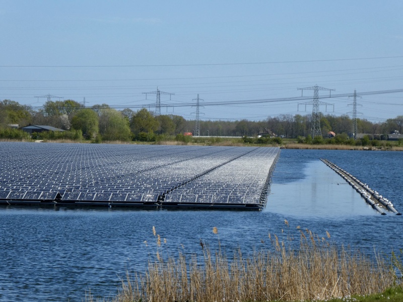

Zag vanmorgen op twitter wat foto's van een zonnepanelen projectje op een plas hier in de buurt. :+
Afbeeldingslocatie: https://tweakers.net/i/y1AQcFrxBQ7Mshcby9f574CalUk=/800x/filters:strip_icc():strip_exif()/f/image/pnv7jKXWau5NDmoejGQlIKpW.jpg?f=fotoalbum_large
Afbeeldingslocatie: https://tweakers.net/i/n9TLUSCEo97FWJJsfQB62mUZoHw=/800x/filters:strip_icc():strip_exif()/f/image/BtcYq9NhycsC5MnWrBWf9W68.jpg?f=fotoalbum_large
Glazenwazzer incoming? |:(

Mrk87 schreef op maandag 20 april 2020 @ 10:41:
Hehe lekker. Is er nog elektrocutiegevaar bij het wassen van al die dingen op het water?

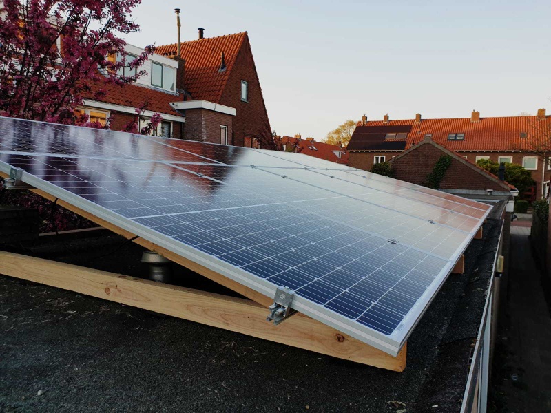

Ik heb afgelopen weekend gebruikt om zonnepanelen op het plattedak van mijn fietsenschuur te leggen. Vandaag de eerste kWh's geproduceerd! Zie onderstaande opstelling, de zijkanten worden nog mooi afgewerkt met Zweeds rabat.
Ik heb 8x325WP Kupower van Canadiansolar. In totaal 2600WP met een Goodwe 2500-XS omvormer. Vandaag heb ik als piek 2200W geproduceerd. De opstelling is Zuid-Oost, kan ik met deze piek productie aannemen dat alles naar behoren werkt? Of vinden jullie dit te laag of te hoog?
Afbeeldingslocatie: https://tweakers.net/i/RoceZCaTP5jglbNj6_GPaB-skWY=/800x/filters:strip_icc():strip_exif()/f/image/XqxJd8nv4VApG2SR48B9U82b.jpg?f=fotoalbum_large

crepsly schreef op maandag 20 april 2020 @ 14:33:
Voor zelfbouw ziet het er strak uit, de opbrengst is ook als verwacht.
(y)

@crepsly hele nette opbrengst. Lof prijs en eer! Heb je ook een vooraanzicht ? :9~

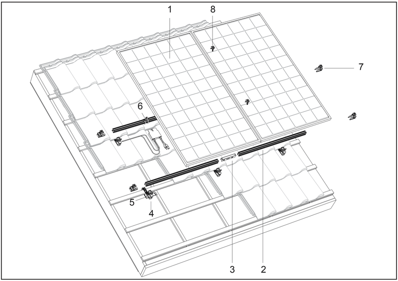

Heren ik heb jullie hulp nodig,
Ik ben bezig met de installatie van 12 zonnepanelen incl SolarEdge P300.
De converters zitten inmiddels aan het frame verbonden en wil ik nu onderling gaan verbinden. Ik heb een kabel naar het dak gelegd en wil hier nu een MC4 connector aan maken. Nu even een vraag voor de zekerheid. Ik dacht dat ik bij de plus kabel een male connector aan moest zetten.Klopt dit?. Moet ik beginnen met een male of female connector. Als ik namelijk niet goed begin kan ik achteraf alles gaan aanpassen.
Had je deze al gevonden?
https://static.webshopapp...nelle-installatiegids.pdf
De + uitgang van de optimizer naar de omvormer, gaat dus over in een vrouwtje (jouw kabel) en bij de omvormer weer in een mannetje (jouw kabel).
Mannetjes passen niet in mannetjes (in zonnepaneel land) :P

Inmiddels alles binnen voor 4x schuin dak Z (Clickfit Evo) en 4x Oost-West (Flatfix Fusion) icm 2x APS QS1. Alles uitgezocht, opgemeten, berekend, meterkast uitgebreid, werkschakelaar en kabels naar het dak gelegd: gaat goed komen.
Maar, nog één vraag waar ik eigenlijk het antwoord wel op weet (het staat zo in de handleiding) maar toch: klopt het dat op een schuin dak die panelen enkel op wrijving met de rails (en aandrukken met klemmen) blijft liggen? Lijkt toch vreemd dat er niks is wat voorkomt dat ze naar beneden schuiven. Afbeeldingslocatie: https://tweakers.net/i/ZuXBZN9Sgg3xCo7qcEz25u_kEFU=/800x/filters:strip_exif()/f/image/2pGpeJ6fmZg5pSb17LmTjPSw.png?f=fotoalbum_large
  • onetime
onetime
Gratis tip: in Domoticz kan je triggers zetten (op bijvoorbeeld spanning gelijk of hoger dan 245 Volt) en dan een melding krijgen in je browser, Telegram, e-mail etc :)

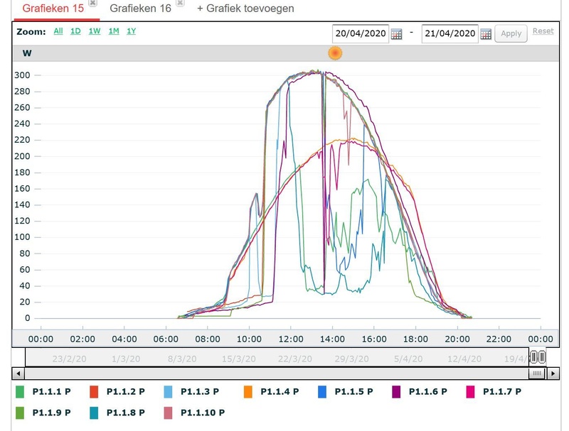

Over Noord panelen heb ik ook nog wel een Vraag/. Ik heb een plat dak wat noord/west gericht is.
Dan lees je voor een 10 graden schans nog 85% rendement, alleen als de zon er alleen maar op komt als je eigen huis niet Voor schaduw zorgt is dat getal niet kloppend.
Ik heb elke keer foto’s gemaakt hoe de schaduw zich ontwikkeld en zou oorspronkelijk extra panelen zuid/west willen richten, alleen worden het dan 3 panelen naast elkaar en dan een tussenruimte en weer een rij van 3.
Alleen is mijn vrouw daar niet zo van gecharmeerd en ik heb het op het noord/oost dak daarom ook maar gewoon naar noord/oost gericht.
Dus op noord/west dak denk ik ook maar ze richting noord/west te leggen in een rij van 6 langs de dakrand.
Ik zie nu duidelijk de opbrengst van de extra noord/oost panelen. Als de zon weg valt verlies ik op dit moment 1200 watt (2600 wattpeak)
Dat ziet er zo uit:
Afbeeldingslocatie: https://tweakers.net/i/6sbb319Z4TdA6Tg8YWzVQtIwt7k=/full-fit-in/4000x4000/filters:no_upscale():fill(white):strip_exif()/f/image/26Ia0w7hCFfanQjsTid9Eqsr.png?f=user_large
De piek is daar 7143 watt en dan zakt het in naar 5935, dus zeg 1200 watt drop. (46%)
Met direct licht haal ik dan 46% van de wattpeak van die panelen (Moment opname, zal nog beter worden als de zon hoger komt te staan) De zon staat er dan schuin vanaf de achterkant op.
Vergelijk met jaar terug zie ik dit:
Afbeeldingslocatie: https://tweakers.net/i/qkayHEJvXZKv-Km9a7a1yPdaS4M=/full-fit-in/4000x4000/filters:no_upscale():fill(white):strip_exif()/f/image/SclS3Jwk28v92vyYz8EonO3i.png?f=user_large
Het verschil is 8x325 watt op noord/oost 10 graden hoek en 1x 350 wattpeak op zuid/west onder 60 graden.
Samen doen ze er 13 kWh bij op een redelijk gelijkwaardige zonnige dag.
Wat is nu de verhouding tussen direct en indirect licht in NL, zijn daar statestieken van ?

  • jossedemontu
  • Registratie: April 2020
  • Laatst online: 01-08-2022
Rouske schreef op vrijdag 17 april 2020 @ 21:02:
Dat is zeker waar.
Maar de groen-blauwige lijn die tussen 14:00 en 16:00 het laagste vermogen heeft, dat is paneel 8?
Dat is dan het paneel wat op de foto nog de punt schaduw heeft, lijkt me sterk dat die op die tijd zo veel schaduw pakt, ik zou eerder zeggen die op de foto linksachter, door de bomen bij de achterburen.
Klopt de paneel weergave in de portal klopt wel? N en Z gewisseld met de O/W set?
Of staat er rechtsachter de schuur nog iets wat flink schaduw kan geven?
Als je morgen toch gaat checken kijk dan ook meteen of het paneel nummer een de schaduw overeenkomt,

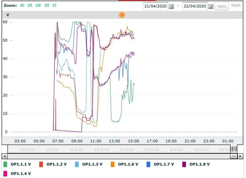

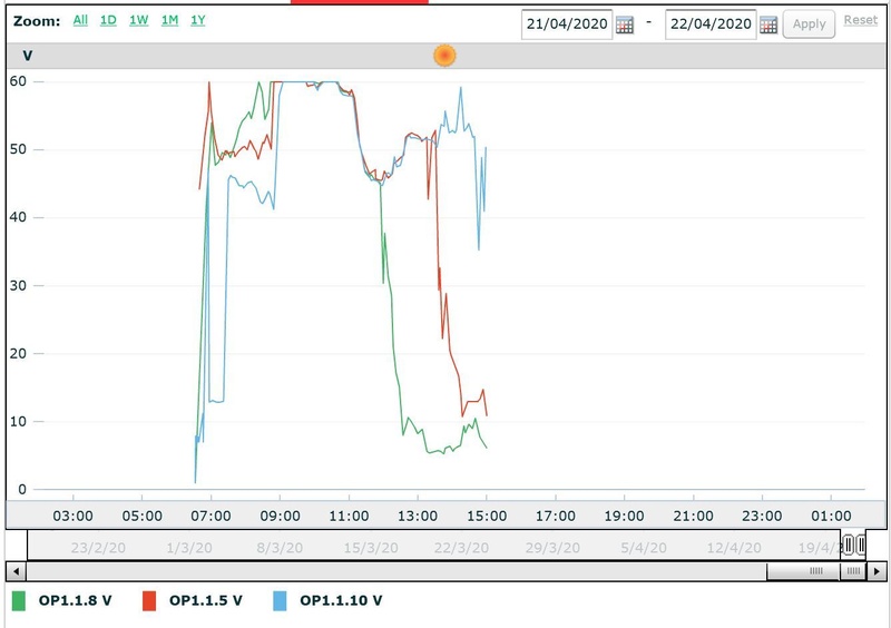

@Rouske @jacovn Ik heb nu twee dagen gedraaid en het werkt nu wel beter, het vermogen is toegenomen (van 14 kwh naar 16,5 kwh opbrengst per dag bij zonnig weer). Doordat de panelen zijn verschoven, ik zie wel in de grafieken dat paneel 1.1 en 1.8 enorm zakken rond 12 uur, ik weet niet zo goed waardoor dat komt. Misschien toch de bomen van de buren die daar schaduw geven. Zie grafiek.
Afbeeldingslocatie: https://tweakers.net/i/EjS4JHwsJdJWgLhNeo4_x6c8WIQ=/800x/filters:strip_icc():strip_exif()/f/image/JZdsw8h1cZTA9s81hjWaICDJ.jpg?f=fotoalbum_large
Door het verschuiven van de 6 panelen op het garagedak naar rechts is het systeem nu beter in balans.
Toch zijn er nog steeds drie optimizers (5,8,10) die bijna 2 uur aan de max van 60 V zitten. Dat is tussen 9 en 11 uur. Heeft het toch nog zin om andere optimizers aan te vragen? Zo ja kan dat ook alleen voor die panelen? Of moet dat voor het hele systeem. Zie grafiek.
Afbeeldingslocatie: https://tweakers.net/i/bHy00ddfiVdGGkNmGoPz2GkEbk0=/800x/filters:strip_icc():strip_exif()/f/image/f2oNZG3bd4EzZXq86roM0Kst.jpg?f=fotoalbum_large
Afbeeldingslocatie: https://tweakers.net/i/mwduyu2kyBjC-1H-sqTErICcgO8=/800x/filters:strip_icc():strip_exif()/f/image/Vj5c1RloKDeZGUEbKyZE5YEl.jpg?f=fotoalbum_large
[ Voor 18% gewijzigd door jossedemontu op 21-04-2020 15:10 ]
