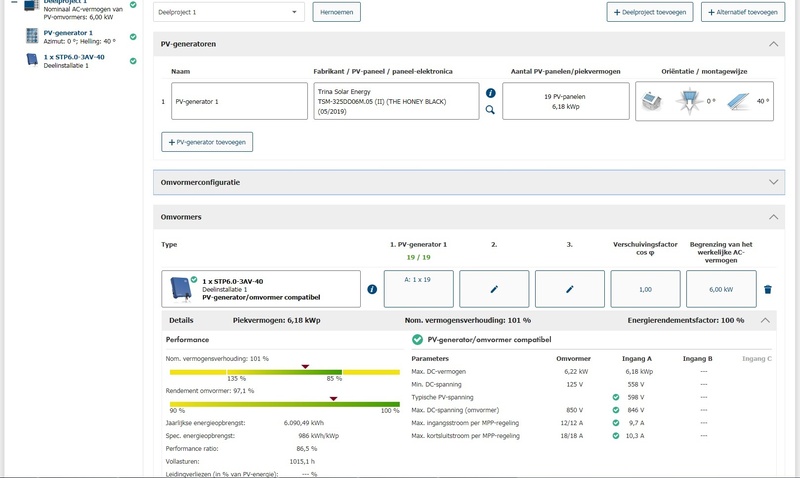

Nou loop ik ergens tegenaan waar ik graag de mening van jullie over heb. Ik heb vorig jaar mijn huis opgeleverd gekregen, heb 6 zonnepanelen van max 300w per stuk. Dat is in theorie dus 1800w. Maar omdat ik daar best ver vanaf blijf vandaag alles eens nagekeken. Zie dat de gemonteerde omvormer maximaal 1500w kan opleveren. De handleiding van de omvormer is van een zwaarder type dan de gemonteerde omvormer. Mijn eerste reactie is dat ik me genaaid voel. Maar is dit terecht? Ik heb vanmiddag de aannemer al om opheldering gevraagd maar daar zal pas later antwoord op komen denk ik (want weekend)
Als iemand hier wat zinnigs over kan zeggen verneem ik dat graag.

Dat de omvormer een iets lager maximum heeft dan je theoretisch maximum voor je zonnepanelen (watt piek) is vrij gangbaar. Volgens mij is 20% wel gebruikelijk, dus dat zou in jouw geval dus prima zijn. Waarom je dan wel de handleiding van een zwaardere versie hebt, is daarmee natuurlijk nog niet verklaard. De vraag is dan ook wat er beloofd is vantevoren?
RoD schreef op vrijdag 17 april 2020 @ 20:03:
Waarschijnlijk is er beloofd "PV conform EPC berekening" :|
Waarom zou je anders maar 6 panelen doen?
[ Voor 4% gewijzigd door Verwijderd op 17-04-2020 20:14 ]
Verwijderd schreef op vrijdag 17 april 2020 @ 20:13:
Klopt helemaal. Achteraf had ik er meer moeten leggen. Gezien eerste reactie is het toch niet heel vreemd dat er capaciteitsverschil is, maar het verschil in handleiding en daadwerkelijk gemonteerd apparaat roept argwaan bij mij op.

Ik sta op het punt om een omvormer te bestellen bij mijn recent aangeschafte panelen: 19x Trina 325 WP (type: TSM-325DD06M.05).
Het dak ligt op pal zuid met 40 graden dakhelling zonder schaduw.
Graag zou ik wat overdimensioneren zodat ik 's ochtends en 's avonds wat langer opbrengst heb.
Nu heb ik gelezen dat je in Nederland met een 0,85 factor rekening moet houden voor de opbrengst.
Berekening zou dan zijn:
19 x 325 = 6175 WP
6175 x 0,85 = 5248 WP opbrengst totaal
Mijn voorkeur gaat uit naar de SMA Tripower vanwege ruime mogelijkheid van overdimensionering en goede monitoring mogelijkheden.
Eerder heb ik in het www.sunnydesignweb.com ook mijn gegevens ingevoerd, maar op een vreemde manier krijg ik fouten als ik mijn opbrengst wil uitrekenen.
Maar nu ik de omvormer wil bestellen ben ik aan het twijfelen of ik nu de STP4.0-3AV-40 of de STP5.0-3AV-40 moet nemen...
Volgens de datasheet https://cdn.webshopapp.co...38/sma-tripower-30-60.pdf kunnen ze allemaal, maar welke zou nou het meeste efficient zijn? :?
Ik heb geen toekomstplannen voor het plaatsen van meer panelen.

@Freez Je heb het helaas niet helemaal begrepen. Die factor 0,85 slaat op een grofweg verwachtte jaaropbrengst in kWh t.o.v. een bepaalde Wp installatie.
Ik zou met jouw oriëntatie een 6kVA omvormer nemen. Anders ga je van maart t/m september vaak en toch wel veel aftoppen. En dus verliezen. Met een Oost-West set zou het wel op een 4kVA omvormer kunnen.

Freez schreef op zaterdag 18 april 2020 @ 12:40:
19 x 325 = 6175 WP
Ik heb ook 6,175 Wp liggen op zw aan de kust met een SMA 6.0 en die topt wel eens af.
Ik zou een 5.0 op zuid niet aanraden tenzij je tegen aftoppen kunt.
Opbrengst vorig jaar 6.453 kWh.

onetime schreef op zaterdag 18 april 2020 @ 12:50:
@Timmy Wijs je installateur op dit topic, kan hij nog wat leren.
Hmmm, dan is het toch maar goed dat ik het toch even voor de zekerheid navraag 8)7
JoKo schreef op zaterdag 18 april 2020 @ 12:52:
Bedankt voor je reactie, eerder zocht ik inderdaad ook naar vergelijkbare setups, maar dit is goede informatie.
  • AUijtdehaag
AUijtdehaag
@Freez Geen foutmeldingen hier hoor.
Past prima op een STP 6.0
Afbeeldingslocatie: https://tweakers.net/i/V5FLlI5w3y0kMwfqABqB6mULgKQ=/800x/filters:strip_icc():strip_exif()/f/image/gTjFsTwNaUvSbWZQcLe3M3JB.jpg?f=fotoalbum_large

AUijtdehaag schreef op zaterdag 18 april 2020 @ 12:57:
Dan ga ik maar eens opnieuw beginnen met alle gegevens invoeren, want dit lijkt er meer op wat ik verwachtte qua uitkomst.
Super bedankt allen voor de snelle reactie :*)
  • AUijtdehaag
AUijtdehaag
@Freez Kies nieuw project, vul lokatiegegevens in, ga naar de configuratie van de pvinstallatie en geen eigen verbruik.
Daarna kies je fabrikant, paneel en aantal en hellingshoek
Bij omvormer keuze de 1-fase omvormers uitvinken en automatische configuratie.
Meer invullen is niet nodig.
Maar dat staat ook al in het plaatje wat de uitkomst is.

Ik heb twijfel.
Één van mijn huidige installaties ligt op het oosten 55 graden helling, 8x265Wp één MMP aangesloten op een fornius IG 20.
Om meer vermogen op te wekken en gezien de PV prijzen wil ik op het westen 9x290Wp bijplaatsen en parallel aansluiten op die éne MMP.
1. gaat dit goed?
2. ik overschrijd het maximum DC vermogen, is dit een probleem?
Deze installatie heb ik ingevoerd in Sunny design daat krijg ik slechts een melding ondergedimensioneerd.
  • PClop
PClop

david5 schreef op zondag 19 april 2020 @ 08:20:
Ik heb twijfel.
1. gaat dit goed?
Gaat wel goed, al zou je ook de fronius kunnen verkopen en een omvormer met 2 mppt kunnen aanschaffen.
Maar het kan.
  • Lardman
  • Laatst online: 08-05 23:22
@david5
Als het esthetisch kan zou ik gaan voor 8 panelen op west, geen 9. Met ongeveer dezelfde input volts oost en west en de strings parallel met y stekkers gaat het meer goed. 9 panelen werkt wel maar geeft meer verlies en een tracker die vaker in de war zal zijn. Hoeveel je aftoppen gaat ligt vooral aan de hellingshoek. als oost en west allebei 55 graden zijn dan gaat het fantastisch en ga je er sprongen op vooruit
  • david5
  • Laatst online: 26-11-2021
Lardman schreef op zondag 19 april 2020 @ 08:38:
@david5
Dank voor je uitgebreide reactie, je kunt ze niet beide tegelijk zien. Esthetiek is dus geen issue. Maar een tracker die in de war is wel de hellingshoek is gelijk.
  • Rol-Co
  • Laatst online: 22-11 17:03
Rol-Co
3,8kWpZ 4,98kWpO-Z-W 2,86kWpN
@david5
En toch maakt dat niets uit omdat het oost-west is dus het voltage is sowieso nooit gelijk.
  • david5
klopt idd tenzij de zon er loodrecht onder gelijke omstandigheden op staat te schijnen.
  • onetime
onetime
Ik denk dat je in ieder geval moet zorgen dat de Vmp van de ene kant binnen de Voc van de andere kant moet liggen, en vice versa.
Anders zou ik het echt nooit doen.
Bedenk ook dat hoe verder de Vmp van de strings van elkaar af ligt, hoe groter de inefficiëntie verliezen zullen zijn door niet in het maximum power point te werken.
Voor 2 gelijke strings met verschillende oriëntaties, wel schaduw vrij, is dit financieel verwaarloosbaar.
edit: bij gelijke strings zijn ook de panelen identiek, anders zijn de strings alleen even lang.
[ Voor 10% gewijzigd door onetime op 19-04-2020 09:07 ]
  • Dre
Dre
Ik denk dat spanning oost/west redelijk gelijk is bij een gelijk aantal panelen. Immers meer instraling = meer spanning. Maar meer instraling = meer warmte = minder spanning. Dus gemiddeld zal het niet veel verschillen denk ik?
Waar kunnen we de datasheets vinden van de 265 Wp en 290 Wp panelen. Met name de Vmpp vergelijken.
Gezien de steile hellingshoek denk ik dat het redelijk goed gaat, maar als beide sets in de zon liggen verwacht ik dat de 9×290 Wp wel minder doet dan ie zou kunnen doen. Kan je op oost er niet een paneel erbij plaatsen, of zelfs de set van oost naar west verplaatsen en de 8× hoge(re) spannings panelen op oost.
