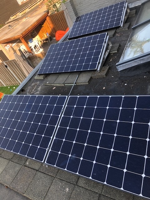

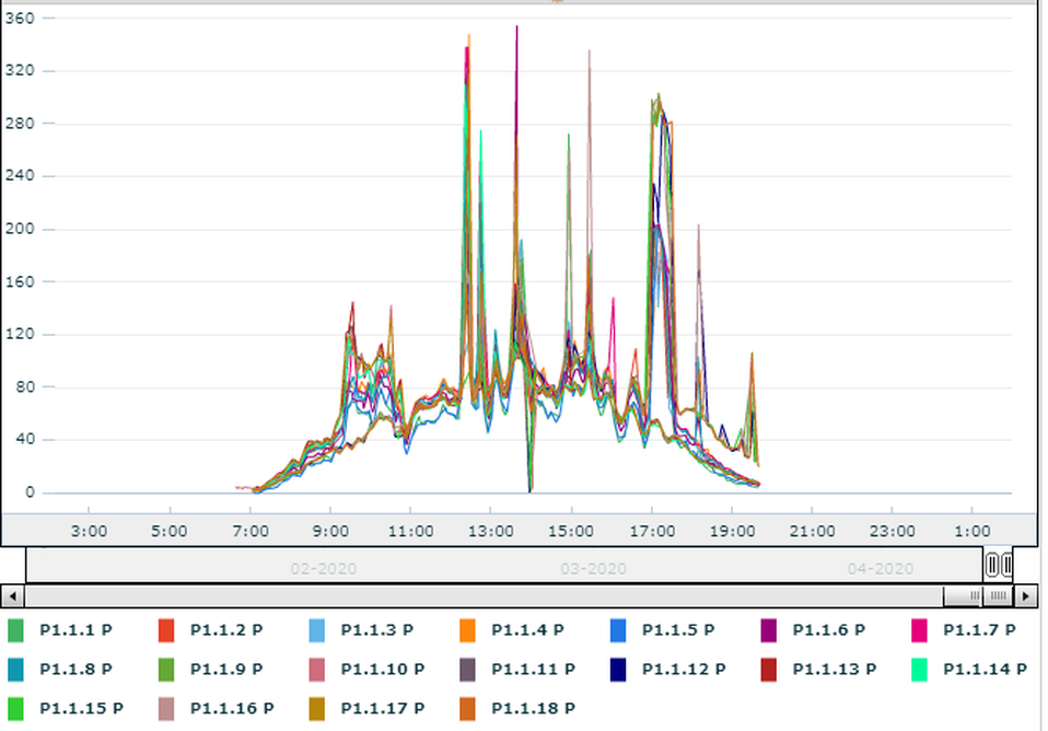

Sinds kort mag ik ook echt meepraten :) :
10x Trina 325WP icm Enphase IQ7+ en EnvoyS metered op pal ZW onder 50 graden (oid)
Een piek van 2900W is al gezien (ondanks de bewolking) en de hoogste opbrengst op een dag staat op dit moment op 20kWh.
Nu hopen op echt zonnig weer en eens kijken wat de nummers dan doen :Y
Afbeeldingslocatie: https://thumbs.gfycat.com/PlushUnrulyKoalabear-poster.jpg
[ Voor 15% gewijzigd door SniperGuy op 14-04-2020 08:12 ]
  • ApC_IcE
  • Laatst online: 29-11 21:27
ApC_IcE
Aan elk einde zit een begin
SniperGuy schreef op dinsdag 14 april 2020 @ 08:05:
Geen foto's ? dan is het niet gebeurd! O-)
En plaatjes van internet tellen niet. :z
Gefeliciteerd met je aanschaf

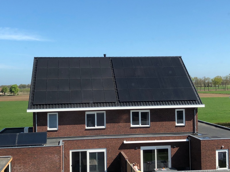

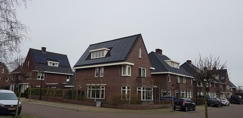

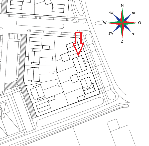

Ik zou graag even willen checken met jullie wat slim is te doen.
We zijn bezig met een nieuwbouwwoning voorzien van warmtepomp en standaard 15 panelen t.b.v. energievoorziening hiervan. Deze panelen liggen op de achterzijde van de woning (ZWW).
Nu is het mogelijk extra panelen te leggen voor de standaard energie vraag. Volgens mij gebruiken we nu zo'n 3200kwh per jaar, dus kwam ik op +/- 15 panelen extra. Hiervoor heb ik de volgende feedback gekregen van de aannemer:
De elektricien heeft laten weten dat er op de achterzijde maximaal 20 panelen kunnen worden geplaatst. De extra 10 panelen aan de voorkant leggen levert een verschil op van +/- -3%.
5 extra panelen kunnen geplaatst worden voor € 1900,-.
15 extra panelen kunnen geplaatst worden voor € 6690,-
De 10 panelen die niet op de achterkant passen zouden dan dus op een NOO ligging komen waarbij de opmerking staat dat dit maar 3% geleverd vermogen scheelt. Klopt dit een beetje?
Wat vinden jullie verder van de aanbieding?
Afbeeldingslocatie: https://tweakers.net/i/zS878IWl0iuYdrt-rgn08iLgQPc=/f/image/dNIxsHRQIv0A1ifhIC2yLRkc.png
  • Speedfightserv
  • Laatst online: 13:39
Red hot schreef op dinsdag 14 april 2020 @ 10:53:
Dit plaatje staat in de openingspost:
https://static.tweakers.n...VgRGEX601F18EaSx/full.jpg
Dat zegt dat als je onder een hoek van 40 graden plaatst dat je rond de 52% rendement heb van je panelen.
Om wat voor panelen gaat het? (merk type)
30 x Trina 390wp Op SE en Solis. | MHI 3,5kw

  • Wimhaw
  • Laatst online: 09:31
Zie dat je ook nog een garage/schuur hebt staan op je kavel. Dak ligt bijna puur zuid en heeft een betere ligging ligging tov van je andere zijde van het dak. Deze doet het hele jaar mee tov het NOO dak. In de winter is de NOO opbrengst zeer laag. Minder panelen heb je nodig voor nagenoeg dezelfde jaaropbrengst. Scheelt weer geld.
Is het daarom niet beter om de panelen daar op te leggen een schans van 2 bij 3 panelen bijvoorbeeld.
Omvormer in je schuur/garage
Fossielbrandstofloos huis en -vervoer vanaf november 2024

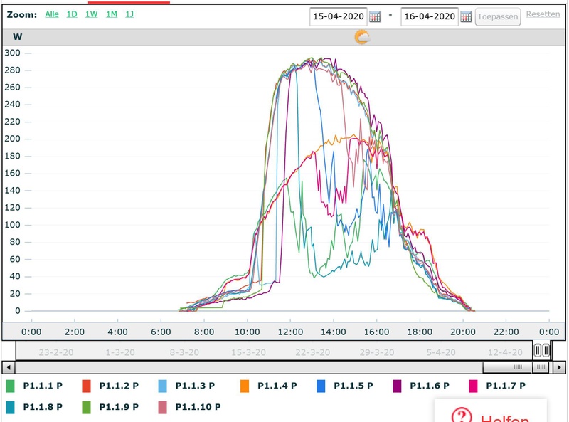

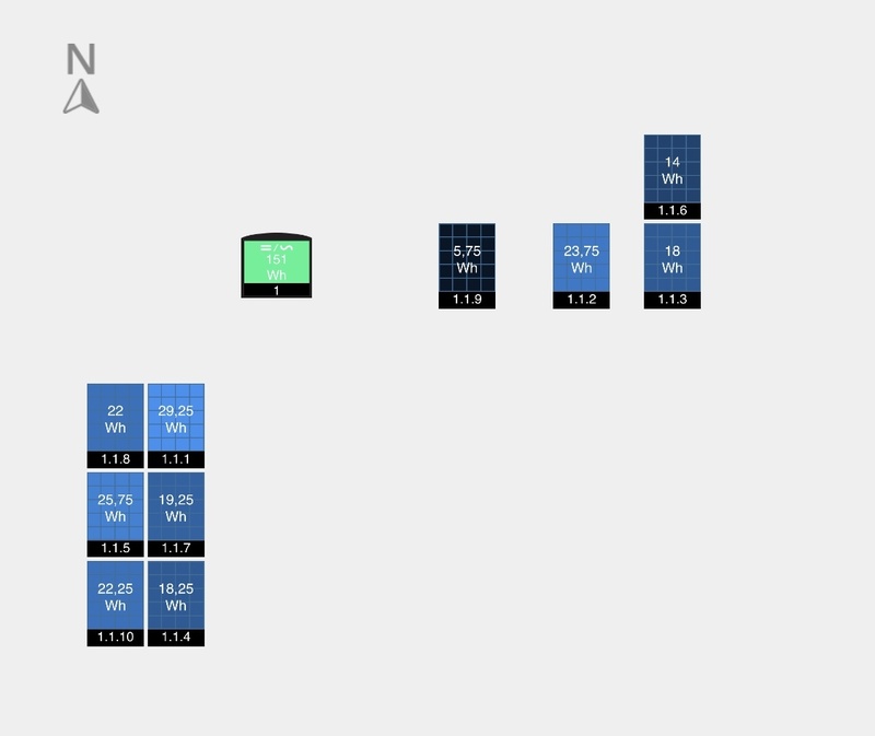

Appie Heijn schreef op zondag 12 april 2020 @ 21:47:
Vraagje aan de experts hier.
Ik krijg over een paar maanden 28 panelen extra op het dak, op waarschijnlijk een SMA STP8.0, verder zit ik nog wat te vogelen met mijn 13 panelen (255WP) die ik nu heb. Deze kunnen prima op zuid op de 2e MPP. De 2x 14 komen dan in polystring op de 1e MPP, Oost-West dak 35gr.
Ik zat alleen even te denken, is het een idee om 6 op noord te leggen, en 6 op zuid en deze ook in poly op de 2e mpp zetten? 400kWh minder opbrengst (12 ipv 13 panelen) waar ik niet wakker van lig, cosmetisch ziet het er wel beter uit. Iets met WAF...
Gaat dit super inefficiënt zijn of maakt dat niet veel uit omdat de eerste MPP wel lekker belast wordt met 28 panelen. Qua eigen verbruik is het wellicht wel beter?
Iemand hier een antwoord op?
Gaat een 2e polystring werken op een SMA 8.0
Noord-zuid
Volgens mij ligt je dak WZW en de voorkant is ONO
Dat scheelt in de berekeningen nogal.

Appie Heijn schreef op dinsdag 14 april 2020 @ 14:16:
Noord-zuid
6 noord en 6 zuid (255wp)
MPP1 = polystring 2 keer 14x330WP op oost-west
Sunnydesignweb al gevonden?

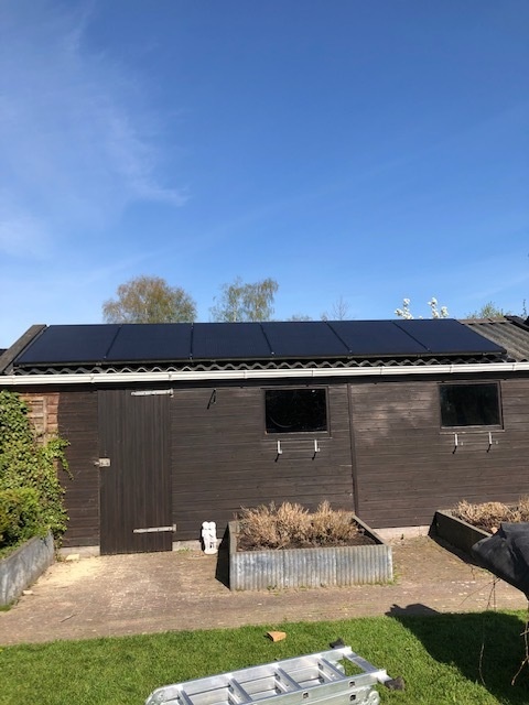

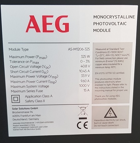

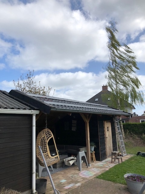

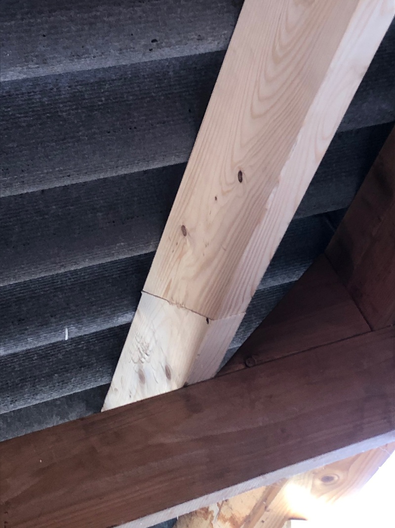

Dit weekend begonnen met het plaatsen van zonnepanelen op mijn 2 schuren
- 12 panelen AEG AS-M1206B 325 Wp
- AEG AS-IR01-4000 omvormer (De Goodwe omvormer was niet leverbaar, dus daarom deze AEG). Voordeel is dat ik met deze 2 strings kan aansluiten
De eerste 6 panelen staan al op het dak. De tweede 6 gaan deze week het dak op. Het begin is al gemaakt.
Omdat de schuren makkelijk toegankelijk zijn, heb ik gekozen om het zelf te doen.
Eerste de draag constructie verstevigt op de schuur zodat ik de profielen op de juiste afstand kan plaatsen.
Het viel nog niet mee om dit waterpas te krijgen, omdat de golfplaten nogal 'golvend' liggen:
Afbeeldingslocatie: https://tweakers.net/i/rhoiLqr4K4TIgxSXM_uN0uJ13J4=/800x/filters:strip_icc():strip_exif()/f/image/ygJx97wKVqmKyHPB7BX6tljP.jpg?f=fotoalbum_large
Het dak heeft een helling van 30 graden en staat op het zuid-westen. Omdat er geen huizen/bomen dichtbij staan, is er tot laat op de avond zon. Een mooie lokatie dus!
Zo ziet het er nu uit:
Afbeeldingslocatie: https://tweakers.net/i/9cOoAXmuFNyCALQ9DAdANln6JfU=/full-fit-in/4920x3264/filters:max_bytes(3145728):no_upscale():strip_icc():fill(white):strip_exif()/f/image/vQdeTbhukDbxj8urecuLzWXd.jpg?f=user_large
Afbeeldingslocatie: https://tweakers.net/i/v5Ne-wDZRzaG3sADEO-6Zs-ero8=/full-fit-in/4920x3264/filters:max_bytes(3145728):no_upscale():strip_icc():fill(white):strip_exif()/f/image/3HAED9Xk9Jl3X1N1ck2OfjsY.jpg?f=user_large
[ Voor 28% gewijzigd door fagao op 14-04-2020 15:05 ]

fagao schreef op dinsdag 14 april 2020 @ 15:04:
Via Bongo heb ik 26 panelen laten leggen. Ik heb ook gekozen voor het type AS-M1206B met opbrengst van 325Wp.
Tot op de dag van vandaag twijfel ik of ik wel de black variant heb gekregen :)
Zijn die van jou echt 100% zwart..
Sticker op de achterkant:
Afbeeldingslocatie: https://tweakers.net/i/Py4GIDind4Zf9vsIbISmfmDbdUI=/full-fit-in/4920x3264/filters:max_bytes(3145728):no_upscale():strip_icc():fill(white):strip_exif()/f/image/psJRMKlKpe5WlO0o90AlHEta.jpg?f=user_large
total view :*) (panelen liggen op 204 graden zuidwest)
Afbeeldingslocatie: https://tweakers.net/i/W4Va5wbgPnsL7sSjVGQlKk42rE4=/800x/filters:strip_icc():strip_exif()/f/image/oWbw2FW4AzbQ2NZJRuqiaJ2V.jpg?f=fotoalbum_large

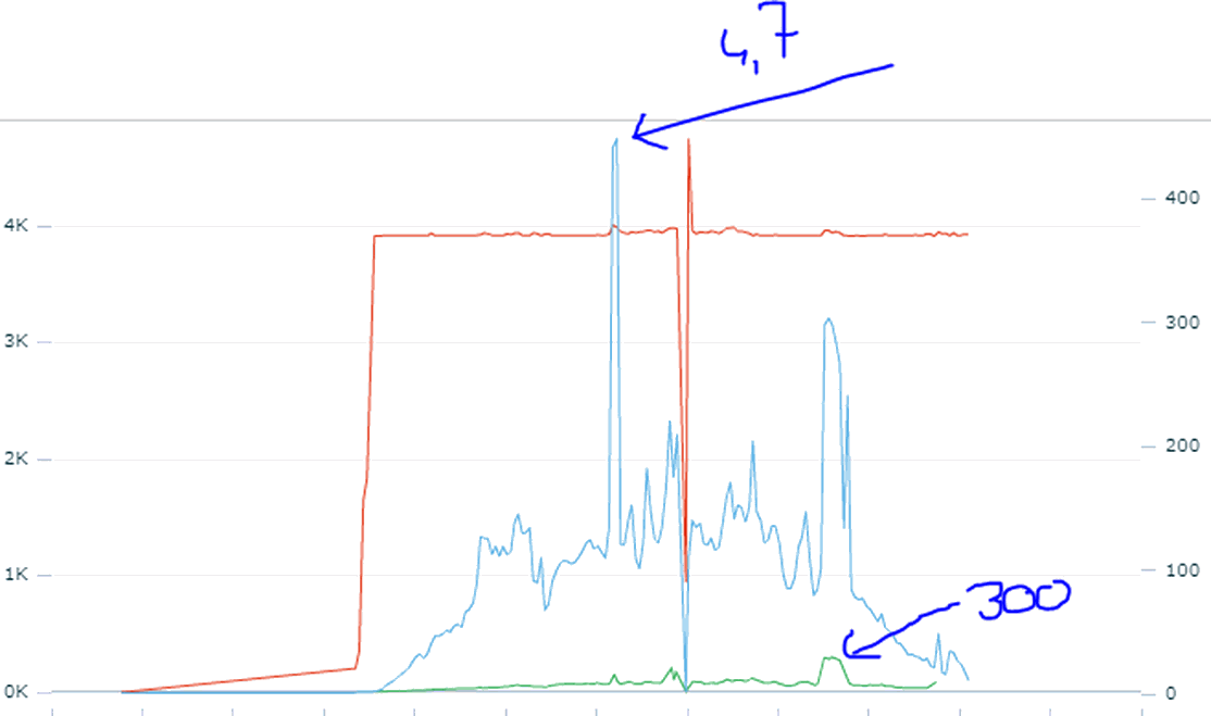

Misschien ben ik te achterdochtig en op zoek naar een verklaring voor iets dat er niet is. Of vind ik het gewoon te interessant en wil ik het te graag begrijpen, kunnen beredeneren. Als ik meerdere PV systemen vergelijk via PVoutput, zie ik (ondanks de spreiding over de dag) dat de 5760 wp die ik heb liggen, ongeveer gelijk presteert aan een 4000 wp systeem op zuid.
Ik zag vandaag ineens in mijn app een piek moment van 4,7 kwh. Ik dacht, huh, de max van afgelopen maand was 3,9 kwh, wat een gekke uitschieter. Daarnaast zag ik dat 2 panelen later op de dag op west ineens 300 watt opleveren. De ander 3 op west 80 watt. Tot nu toe heb ik een maximumwaarde van de panelen (of het nu oost, west of zuid is) van 250-260 watt.
Zie hier de afbeelding, zou dit gewoon een meetfout zijn?
Afbeeldingslocatie: https://tweakers.net/i/c-y7cke4MSrAvGkdVgtTZRX81O8=/full-fit-in/4000x4000/filters:no_upscale():fill(white):strip_exif()/f/image/FM91X4I64BhaDpbvHwpW4bGQ.png?f=user_large
Hierbij het overzicht van de panelen. Op andere dagen dus stabiel 260 watt per paneel per paneel op de verschillende windrichtingen.
Afbeeldingslocatie: https://tweakers.net/i/l0ZXGUasHDXr_qVyzNStXgEdNtU=/full-fit-in/4000x4000/filters:no_upscale():fill(white):strip_exif()/f/image/oFk1sZ72xY3yZ9o7EXY3VpUc.png?f=user_large
[ Voor 12% gewijzigd door Moffin op 14-04-2020 20:38 ]

Moffin schreef op dinsdag 14 april 2020 @ 20:27:
Tja, wolken die net voor de zon weg gaan geven flinke pieken omdat de panelen dan afgekoeld zijn en aangezien de optimizers maar 1x in de ~10 minuten rapporteren, kan het zijn dat de wolk bij de 3 op west nog net voor de zon zat op moment van rapporteren en bij de andere 2 niet meer, omdat die wellicht een minuut later rapporteren.
Dan zou je wat meer moeten inzoomen rond dat tijdstip.

Speedfightserv schreef op dinsdag 14 april 2020 @ 11:42:
We hebben nog geen info over de types gekregen. Wordt pas over 1,5 jaar opgeleverd dus men geeft aan dat materiaalkeuze nog kan wijzigen t.b.v. laatste stand van techniek.

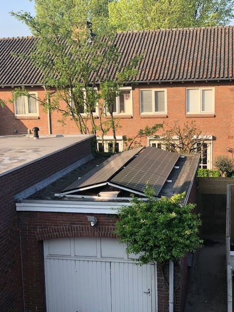

Wimhaw schreef op dinsdag 14 april 2020 @ 13:59:
Dat zou ik eventueel achteraf wel zelf kunnen doen neem ik aan. Weet alleen niet hoeveel erop passen.
Het is een plat dak op een garage van 3,65x6,5meter. Ik denk dat je al snel 20cm uit de rand moet blijven dus dan heb je een effectief oppervlak van 3,25x6,1meter. Hoeveel panelen zou je daar op kwijt kunnen en is dit een betere keus dan op de voorkant van het huis op ONO? Ik kwam ergens een schatting tegen van 6 panelen?

iemand enige idee wat voor een piekvermogen ik kan verwachten van 18 panelen
315wp ( phono full black halve cellen ) totaal 5670 wp?
Oriëntatie is pal west, dakhoek is met 60 graden vrij steil.
Het komt totaal op een 4200watt solax 1 fase omvormer.
Vraagje, welk montage materiaal heb je gebruikt om de panelen op het golfplaten-dak te bevestigen?

Wodan89 schreef op woensdag 15 april 2020 @ 22:04:
Hier komen de de panelen van 320wp de afgelopen maand tot max 260wp per stuk. Ook op west misschien iets minder stijl.
Red hot schreef op woensdag 15 april 2020 @ 11:17:
In dat geval zou ik de achterkant vol kunnen laten leggen met 5 extra panelen en zelf achteraf de garage nog voorzien.
Dit betekend dat ik voor een bedrag van 4790 of minder een systeem op de garage moet kunnen voorzien (bijv. met 6 panelen) dat beter presteert dan 10 panelen op ONO.
Is dit realistisch?
Iemand nog advies hiervoor?
Ik heb net vernomen dat de aannemer rekend met 300wp panelen en Goodwe Smart DT omvormer.

Kwam dit plaatje tegen op Fok!
Moest het ff delen met jullie :)
https://www.funda.nl/koop...-stationsweg-30-b/#foto-2

@Red hot Op de eerste pagina van dit forum zie een opbrengst tabel en grafiek met bijbehorende rekenvoorbeeld.
Je kunt hiermee makkelijk bereken wat uiteindelijk voordeliger is om te doen. Of op je ONO dak of op de Z garage.Gangbare paneel afmetingen zijn ca. 160cm/100cm voor 60cell panelen. Dus met een schans zou je er 6 kwijt kunnen op je garage dak.
Over 300Wp panelen. Ik zou kijken of je 320Wp of zelfs meer kunt krijgen MONO zwart?
Scheelt toch weer wat procenten extra opbrengst.

  • Hansieo
  • Registratie: Augustus 2019
  • Laatst online: 10:50
Switek schreef op donderdag 16 april 2020 @ 13:31:
Hier NO-Groningen (met nu veel stof in de lucht) kwamen mijn 18x 320Wp panelen op max 5.500 W uit.
Dit was/is het maximale wat de Zonneplan-ONE omvormer kan verstouwen.
Klopt het dat ik dan: 5500/5750=95.65% score?? of mag ik zo niet rekenen?
Lijkt mij erg hoog..gezien dat het niet optimaal ligt én een foute dakhoek heb én een omvormer die niet top rendement heeft( en dan vergeet ik kabel verliezen en stof in de lucht van de akkerbouwers)

  • jossedemontu
  • Registratie: April 2020
  • Laatst online: 01-08-2022
Rouske schreef op zondag 12 april 2020 @ 21:33:
Kan je van die optimizer grafieken maken van spanning en vermogen (zoals in het topic waar je zelf al naar refereert), zodat zichtbaar is hoe lang en tot welke tijd je de beperking hebt?
Dan kan je dat voorleggen aan je installateur.
Het heeft even geduurd maar ik heb nu de admin rechten in mijn SolarEdge omgeving.
@Rouske Bedoel je deze grafieken?
Afbeeldingslocatie: https://tweakers.net/i/DZrAJb2xm-5MqaZeEJPJsdidgco=/800x/filters:strip_icc():strip_exif()/f/image/2CkF7aEs8dD8PKjgdDrk6mtk.jpg?f=fotoalbum_large
Vermogen panelen (10x 370 WP LG)
Afbeeldingslocatie: https://tweakers.net/i/lNH9QNF3-gj-gLFnFN55eqBtEJs=/800x/filters:strip_icc():strip_exif()/f/image/DPUgxI2lMOP3iQLevAAVT0OH.jpg?f=fotoalbum_large
Spanning van de optimizers (10x P370)
Wat zien jullie, het lijkt alsof ze aan de max zitten?
Toch voor de P404 optimizer gaan?
3 panelen liggen in de schaduw, vooraf werd ongeveer 8% aangegeven. Dat is nu 30% dat is best veel.
Wat zou jullie advies zijn aan mij als ik met mijn leverancier in gesprek ga?

stefijn schreef op donderdag 16 april 2020 @ 16:39:
De volgende met een vraag over de prestaties van zonnepanelen: ik heb 10 300wp panelen op het zuidwesten liggen 230 graden, op 48 graden helling. Growatt 3000 MTL-S omvormer.
Het maximale vermogen dat ik tot nu toe gezien heb is ong. 2500watt.
Als leek lijkt mij dat gezien het mooie weer en het feit dat de zon op enig moment toch wel vrij recht op de panelen staat weinig. De temperatuur is nog relatief laag. Vandaag is de piek zelfs maar net 2300watt.
Verwacht ik teveel? Ik heb geprobeerd iets te zoeken waarmee ik m.b.v. de ligging/helling een soort van indicatie kan krijgen. De berekening van de OP kwam ik niet helemaal uit, ergens de verkeerde getallen gebruikt of zo.
Ik heb ook nog een set van 4x300 op 125 graden liggen, die komt maar net aan 200 watt maximaal
Ik heb op enkele graden na dezelfde orientatie
Bijna 10.000 Wp op ZW 45 graden en dat geeft doorgaans een max van 8500 watt vandaag zit ik op 7500 watt aan jouw cijfers is niets raars dus. Die set op 125 graden ( dat is toch zuid oost?) lijkt mij wel wat magertjes
Zo ziet het er dus "normaal" uit (klikbaar)
Afbeeldingslocatie: https://tweakers.net/i/USEtspKAm6wmQjaZjAqOTtk0Zis=/234x176/filters:strip_icc():strip_exif()/f/image/iSgDoG9pyb0fpi8glILDxUFd.jpg?f=fotoalbum_medium
Alleen tussen de wolken door krijg je dit soort pieken. (klikbaar)
Afbeeldingslocatie: https://tweakers.net/i/WMDCt_0jtab1e_-CUIygjJ8q6lQ=/234x176/filters:strip_icc():strip_exif()/f/image/4wwI6qe7phtb7vHFQUbX0kO9.jpg?f=fotoalbum_medium

Hier 8*325mono op een Growatt 2500S op 170° met 35° hellingshoek. Op warme dagen zit de max op 2150, maar op een bewolkte dag met pieken topt ie af op 2552. Temperatuur is killing...

jossedemontu schreef op donderdag 16 april 2020 @ 17:02:
dus 3x ZO + 3x NW onder 20° op een dak en een ander dak 3x ZO ook onder 20° en dit alles op een SE3000H toch?
Tussen 9:00 -11:00 worden er zeker 3 beperkt op ZO.
Ze hadden beter micro-omvormers kunnen plaatsen.
De p404 niet mag i.c.m. jouw LG NeONR 365Q1C-A5 365, die heeft een Kortsluitstroom (Isc) 10,8A en een P404 mag maar tot 10,1A. dat zouden dan p505's moeten worden.
Heb je anders nog foto's van de daken met de panelen en de omgeving er deels op?
Ik zie rond 08:30-09:00 3 panelenin de clipping lopen.
Tegelijk zakt de spanning van tenminste 4 panelen in elkaar.
Dan clippen er 2 panelen rond 11:00-11:30 (2 andere)
De avond clipping is redelijk normaal, er zijn dan niet meer genoeg panelen in de zon (die gaat onder) en dan is dat rdelijk normaal voor SolarEdge systemen.
Je hebt ook vaak in de ochtend dat er even wat panelen op vol staan bij opstarten.
Ik denk zeker dat je met p404 optimizers beter uit bent.
Zie bericht van @Rouske met de Isc limiet van de P404... zou P505 moeten worden.
[ Voor 25% gewijzigd door jacovn op 17-04-2020 07:41 ]

Rouske schreef op donderdag 16 april 2020 @ 20:18:
@Rouske De panelen zijn juist. Ik heb de foto's toegevoegd van de 6 panelen op het platte dak (3X ZO en 3X NW) en 4 panelen op het andere platte dak (4x ZO). Zie ook de afbeelding uit de SolarEdge app voor de oriëntatie. In de offerte staat dat ze de 6 panelen in een oost-west opstelling hebben gemonteerd? Geen idee wat dat betekent. De foto's zijn van 9 uur vanmorgen.
Afbeeldingslocatie: https://tweakers.net/i/_gGBfMJJLPHO3ErclHilnUFdy00=/800x/filters:strip_icc():strip_exif()/f/image/aAO7tL8Vh7EE2DakCmMttpwE.jpg?f=fotoalbum_large
Afbeeldingslocatie: https://tweakers.net/i/05wKL57APopOqfya_9jdsp9Q7Hg=/full-fit-in/4920x3264/filters:max_bytes(3145728):no_upscale():strip_icc():fill(white):strip_exif()/f/image/BZDQr7YHFNTI16wyrZzUn1uw.jpg?f=user_large
Afbeeldingslocatie: https://tweakers.net/i/4oVcIoELfzxBMzOopMzokeyKag8=/full-fit-in/4920x3264/filters:max_bytes(3145728):no_upscale():strip_icc():fill(white):strip_exif()/f/image/rXwNQspU2bJLlnNxiVGObe3f.jpg?f=user_large
[ Voor 4% gewijzigd door jossedemontu op 17-04-2020 09:04 ]
  • jacovn
  • Laatst online: 09:53
@jossedemontu als die foto,s van 09:00 zijn zie je bij je oost/west (de 6 panelen als dat er eigenlijjk maar 2 van die panelen ongehinderd kunnen leveren.
De ‘west’ panelen kijken de andere kant op maar liggen wel stuk in de zon, echter schaduw over de lange kant , dus 1/3 van de rijen cellen worden gesperred.
En het paneel rechts onder heeft schaduw scheef over de korte zijde, dus er sperren 2/3 van de rijen door de diodes.
Die andere 4 panelen liggen compleet in de schaduw zo te zien. Wat staat daar voor dat schaduw levert ? Eigen huis wellicht ?
Als dit zuid/oost is komt de zon later pas, wellicht was een zuid orientatie beter geweest ?
[ Voor 23% gewijzigd door jacovn op 17-04-2020 13:44 ]
  • Rouske
  • Laatst online: 29-11 19:54
@jossedemontu
Het verhoogde platte dak links van de O/W set is van de buren?
Ik zou zeggen die O/W set zo veel mogelijk naar de rechterkant van het platte dak om minder schaduw op de 3 ZO panelen te krijgen, maar in winter gaat dit sowieso veel schaduw krijgen omdat jouw dak lager ligt.
3D Google maps plaatje voor wat meer overzicht van de situatie?
Schaduw op dit tijdstip?
[ Voor 5% gewijzigd door Rouske op 17-04-2020 12:15 ]
Een klein beetje meer dan 4200W. Piek vemogen. Zal niet zeldzaam zijn.
Zo hoort een dak er uit te zien! _/-\o_ :+ Wel graag meer ramen in de gevel, dat wel.
Red hot schreef op donderdag 16 april 2020 @ 13:40:
[...] Iemand nog advies hiervoor?
Lijkt me veel te duur. Maar dan kan je bij alle / eventuele problemen wel het zelfde bedrijf aanspreken.
Later zelf doen, veel goedkoper. Moet je het wel zelf kunnen natuurlijk.
[...] Het heeft even geduurd maar ik heb nu de admin rechten in mijn SolarEdge omgeving.
Leverancier heeft verkeerde optimizers geleverd. Fout van de monteurs, toch? Die hadden alleen de 370?
Laat ze dat maar oplossen, hier niet mee accoord gaan.
jossedemontu schreef op vrijdag 17 april 2020 @ 08:59:
[...] @Rouske De panelen zijn juist. Ik heb de foto's toegevoegd van de 6 panelen op het platte dak (3X ZO en 3X NW) en 4 panelen op het andere platte dak (4x ZO). Zie ook de afbeelding uit de SolarEdge app voor de oriëntatie. In de offerte staat dat ze de 6 panelen in een oost-west opstelling hebben gemonteerd? Geen idee wat dat betekent. De foto's zijn van 9 uur vanmorgen.
Die panelen op dat lage schuurdak zoveel mogelijk naar rechts en naar achteren, scheelt best wel een stuk.
