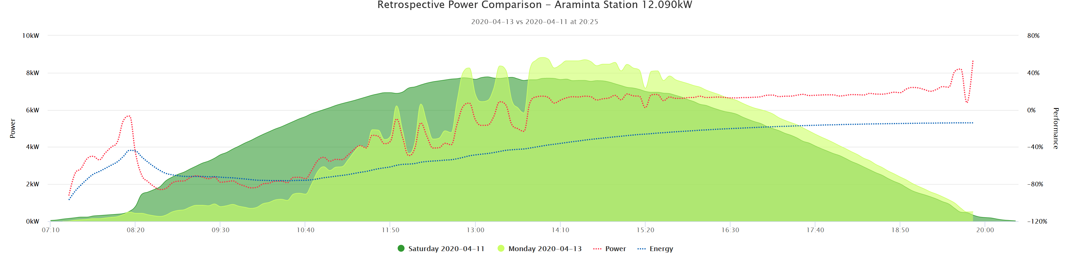

@Rouske @Rol-Co @BarryH
Het heeft even geduurd maar dan heb je ook wat. Resultaat: De eerste goede curve van het jaar. Door wat sluierbewolking en ja hoor ook nog vliegtuigbewolking wat kleine dipjes, maar geen terugval zoals we de afgelopen weken hebben gehad met de oude omvormer.
oOo _/-\o_ *O*
Dit is het resultaat.
Afbeeldingslocatie: https://tweakers.net/i/B9uMbXhnhuRDp4zZzyh0Nmgrw9g=/234x176/filters:strip_icc():strip_exif()/f/image/QtmmCvd33FV3akKxo615utVR.jpg?f=fotoalbum_medium
Fossielbrandstofloos huis en -vervoer vanaf november 2024
  • Rouske
  • Laatst online: 29-11 19:54
@Wimhaw De vraag nu is lag het echt aan de omvormer of was het eigenlijk puur die grid compliance setting....
Ik (jij wellicht niet?) zou dan wel het verschil in deze en de vorige setting van de fabrikant willen weten, want wat is dan nu de max netspanning die toegestaan wordt, voordat er in huis van alles stuk gaat!
  • Wimhaw
  • Laatst online: 09:31
Rouske schreef op zaterdag 11 april 2020 @ 20:46:
Heb mijn mail conversatie met de monteur bij de vorige vervanging december 2018 nog eens doorgenomen en wat blijkt toen had hij deze instelling ook aan mij doorgegeven. Ook het paswoord 8)7
Was dat helemaal vergeten.
Dus met zekerheid kan ik zeggen dat deze instelling de "Default - 50Hz" was.
Heb zelf daarna nooit een factory reset gedaan.

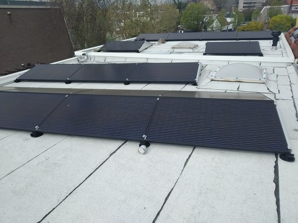

Flanky schreef op zondag 12 april 2020 @ 19:34:
Vandaag is er de stroom 2 keer uit gevlogen de aardlek knalde er 2 keer uit.
De zonnepanelen zijn zeker de boosdoener.
Hier is om 16.55 een stevige regenbui losgebarsten, ik kon zien dat de stroomopbrengst zo'n 200 watt was op dat moment, toen vloog de stroom eraf.
Om 17.08 gebeurde het nog een keer.
Ik heb daarna boven gekeken en kon zien dat van 2 panelen de stroomaansluiting op het paneel en de kabelverbinding nat waren er hingen waterdruppels aan.
Ook de aluminium bevestigingsbalk was nat en er hingen druppels aan.
Hieronder een foto van bovenaf gemaakt vanuit de dakraam.
Kunnen deze waterdruppels de oorzaak zijn van kortsluiting?
Hoe zou ik dit het beste op kunnen lossen?

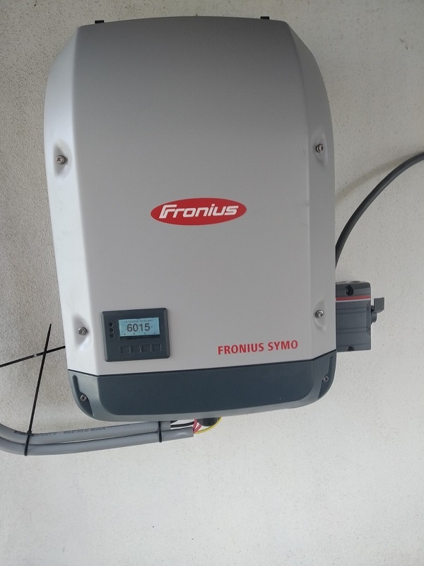

  • Maestro
  • Laatst online: 29-11 22:39
Hoera! Gisteren is hier om 18:15 de knop omgegaan. Welke knop? Die van de PV groep!
Vanaf dat moment zijn er 26x Jinko 320W actief in Oost/West platdakopstelling achter een Fronius Symo 6.0.
Wil ik bij deze de vaste rotten hier even bedanken voor alle info die de afgelopen jaren in dit topic is gespuwd. Het was voldoende om er wat moois van te maken. Je weet wanneer je je aangesproken mag voelen :)
Op speciaal verzoek @klump4u ;)
Vanuit het oosten:
Afbeeldingslocatie: https://tweakers.net/i/_uDEdmw1jFLMVia69353DjALtPI=/f/image/KgfKzGK6dgbJB4zxlyHWVl0A.jpg
Vanuit het westen:
Afbeeldingslocatie: https://tweakers.net/i/mBXg74ZCV9hYSA-6cX0BlmulBCk=/f/image/QO7e8BNk2clqeVzhiMOmUZua.jpg
Omvormer:
Afbeeldingslocatie: https://tweakers.net/i/FpbPWev8EfxMg2pSC9FV2RlkFPw=/f/image/fEW7TSxIGbvUpTye2qdPFlni.jpg
En nee, het is nog niet 100% af. Weten jullie gelijk waar m'n 2e Paasdag naar toe gaat :+
[ Voor 38% gewijzigd door Maestro op 13-04-2020 12:43 . Reden: Bewijs toegevoegd ]

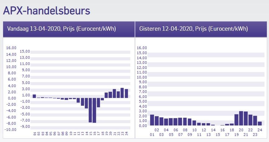

Vandaag enorm negatieve stroomprijs een aantal uur. 8 cent! Afbeeldingslocatie: https://tweakers.net/i/JsK4uFCoCZqeeiHUamFn5MuPwvg=/800x/filters:strip_icc():strip_exif()/f/image/fUcQKEgVcBNHSrqk3K0jf55D.jpg?f=fotoalbum_large

lothar schreef op maandag 13 april 2020 @ 13:03:
Vandaag enorm negatieve stroomprijs een aantal uur. 8 cent! [Afbeelding]
Vandaag veel meer wind?

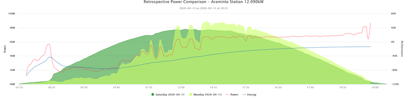

  • cville
  • Laatst online: 24-11 15:08
Ter lering ende vermaek: we weten allemaal dat warmere panelen minder opleveren en dat je dat uit kunt rekenen. Het komt echter maar heel weinig voor dat er zo'n groot temperatuurverschil is in 2 dagen tijd. Hieronder een toename van 17% als gevolg van een temperatuurdaling van 25 naar 13 graden (ZO Brabant):
Afbeeldingslocatie: https://tweakers.net/i/Kw2ew4sTUuqs7xXi6UIZ0Mgzs28=/800x/filters:strip_exif()/f/image/FXfBY2Wf72eU3iX6hNFTKy0V.png?f=fotoalbum_large
Ondanks het enorme verschil tot 13:45 door bewolking is de totale opbrengst minder dan 14% lager dan 2 dagen er voor.
Wellicht aardig om te zien voor tweakers die net aan PV beginnen.

Keuze voor een plat dak. Volledig zuid. Landscape.
10 of 15 % helling. Wat zouden jullie doen?
(T wordt geen oost west helaas ;) )
[ Voor 15% gewijzigd door Speedfightserv op 13-04-2020 20:41 ]
30 x Trina 390wp Op SE en Solis. | MHI 3,5kw
  • BarryH
oost-west neerleggen :) 15 graden
Maximale opbrengst van het dak met beetje spreiding
als je perse zuid wil (beste TVT idee), dan hangt het ervan af.
Kijk hoeveel rijen je kwijt kan en of je dan de afstand tussen de rijen zo groot kan krijgen dat je met 15% mimimaal/geen schaduw hebt

BarryH schreef op maandag 13 april 2020 @ 20:33:
Helaas wordt het geen oost-west
Ik kan ook proberen die valkpro duo er op te leggen...
