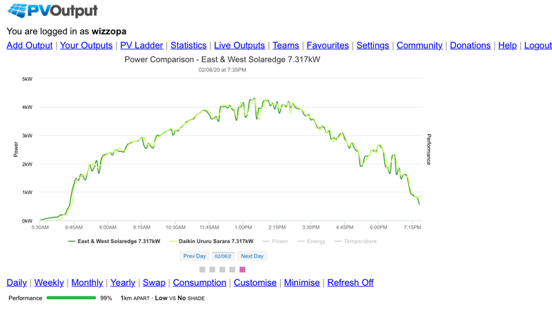

emot schreef op maandag 1 juni 2020 @ 10:55:
Voor uitbreiding hoef ik het dus niet te doen. Punt is dat we voor nu aan 10 panelen meer dan genoeg hebben, en we niet echt een idee hebben hoe lang we in dit huis blijven wonen. Kan 5 a 10 jaar zijn, maar ook zomaar 2 jaar.
Maar je denkt dat de panelen 0,2% aftoppen per jaar? Ook als ze vrij vlak liggen, op 10 a 15 graden?
Afbeeldingslocatie: https://tweakers.net/i/zEWHxUU0Ty1t44SWWWeusBMQaBQ=/800x/filters:strip_exif()/f/image/hFXznQdSvDh8MO8zXDHKCZZC.png?f=fotoalbum_large
Geen 0.2% aftopping maar 0.1% op jaarbasis met een 2.5 kW omvormer.
Als die 4 lege plekken op je dak geen of weinig schaduw hadden gehad had ik je voorgerekend dat je ook na bijvoorbeeld 3 jaar al beter af was met 2x7 panelen. Door eventuele optimisers wordt dat voorbeeld lastig.
Als de schaduw daar echt storend is kun je er daar later ook 4 bijleggen met microomvormers. Nadeel is wel dat die relatief duur zijn. En btw terugvraag kan op je eigen naam pas na 3 jaar. Maar eventueel kan het weer wel door de uitbreiding op naam van je partner of kind te zetten.
Ik heb geen verstand van energielabels, maar als je het huis wilt verkopen zou je nog kunnen uitzoeken of je met 10 panelen wel een stapje verbeterd. Dan zou het jammer zijn als je met 10 net geen stapje maakt en met bijvoorbeeld 12 of 14 wel.

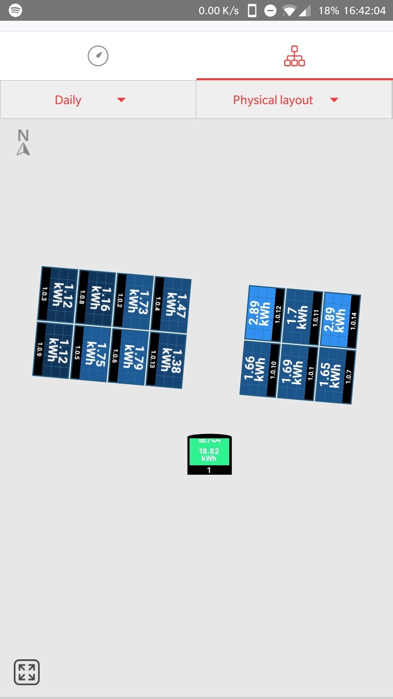

  • markklok
  • Laatst online: 17:35
markklok
< Tijdelijk buiten gebruik >
Highfive95 schreef op dinsdag 2 juni 2020 @ 11:29:
Even een vraagje voor de specialisten hier.
Sinds januari ligt er een nieuw systeem op het dak en op zich is de opbrengst prima. Maar als ik kijk naar het Het grote "jouw productie" topic valt de kWh/kWp toch een beetje tegen. Ik zie veel 7-punters en ik kom tot maximaal 6,3 ongeveer.
De situatie:
Ligging dak: vol zuid 180 graden / dakhelling 36 graden
Panelen: 14 x Ja Solar 310 Wp
Omvormer: Omnik 4K TL3
De panelen zijn in twee strings van 7 aangesloten op de twee mpp trackers van de omvormer. Dit zorgt voor een DC spanning van ongeveer 200V per string. Dit is wat laag voor het maximale rendament en zal waarschijnlijk het probleem zijn.
Ik heb geen last van schaduw. Althans niet tot de zon bijna onder is. Dan een klein streepje op één paneel van de dakkapel. De rest van de dag geen schaduw.
Is het mogelijk om middels een Y stekker de panelen op één mpp tracker aan te sluiten? Of denk ik nu te makkelijk?
hier een andere setup (met SolarEdge) maar het viel mij ook op dat ik geen super hoog gemiddelde heb.
echter wijd ik het eraan... Liggen van 220 graden (zuid-zuidwest) en dakhelling van 53 graden
als ik 2 dagen vergelijk met mooie verloop alleen schillende temperaturen.
opbrengst 49,45 --> 5.853kWh/kW
https://pvoutput.org/intr...296&sid=75328&dt=20200528
opbrengst 51,79 --> 6.130kWh/kW
https://pvoutput.org/intr...296&sid=75328&dt=20200505
temperatuur doet best wel wat met de performance

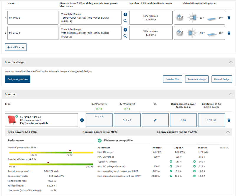

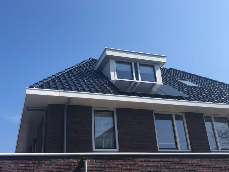

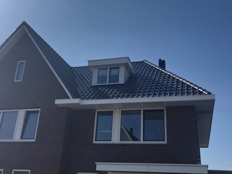

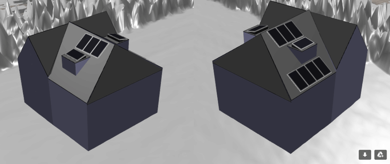

Beste mede tweakers,
Op onze nieuwbouw woning (2 onder 1 kap) hebben we nu 3 panelen liggen op het westen. Graag ik wil deze installatie uitbreiden en inmiddels heb ik een aantal offertes binnen. Door het doornemen van dit topic en wat ‘onderzoek’ op internet ben ik inmiddels al een stuk wijzer geworden, maar merk ik dat ik het toch lastig vind om te beoordelen of hetgeen aangeboden wordt ook optimaal is voor mijn situatie.
Huidige situatie:
Drie panelen (type onbekend, zat bij de oplevering van het huis) op het westen van ieder 275 WP aangesloten met een Solis-mini-700-4G
Afbeeldingslocatie: https://tweakers.net/i/7ZUdI4pze5EONpxdXpQKynWfcg0=/800x/filters:strip_icc():strip_exif()/f/image/ahI4Nk7xYfeQrkKowJ4lEJug.jpg?f=fotoalbum_large
Gewenste situatie:
Ik wil graag 8 of 9 panelen extra plaatsen om in het toekomstige verbruik te kunnen voorzien. Een aantal aanbieders zijn langs geweest om een schouw te doen van het dak en hier uit blijkt dat ik 4-5 extra panelen kan plaats aan de achterkant van het huis (op het westen) en 3-4 panelen aan de voorkant op het oosten zoals hieronder ook grafisch weergegeven. Op het oosten kunnen meer panelen, maar dit hebben we liever niet gezien de aanblik van het huis.
Afbeeldingslocatie: https://tweakers.net/i/f4DhrrxUX75V8j80uQacXdWQQg0=/800x/filters:strip_exif()/f/image/FmBd3LNUdcu0pn3jdZZ54DMn.png?f=fotoalbum_large
Afbeeldingslocatie: https://tweakers.net/i/Yl8VQXVbnyPLBqIBMaEC1wlx8-U=/800x/filters:strip_icc():strip_exif()/f/image/pG8QgVVenUA7uNOzgbO4Ifhd.jpg?f=fotoalbum_large
Afbeeldingslocatie: https://tweakers.net/i/Fcx5qo2bW0B08ejuVWfaWEX5ZBI=/full-fit-in/4000x4000/filters:no_upscale():fill(white):strip_exif()/f/image/Ezl4QAByVTMT4UBgvUJIg54m.png?f=user_large
Bij alle aanbieders worden omvormers en optimizers van SolarEdge aangeboden. Hier zitten nog wel wat variaties bij gezien sommige aanbieders twee opties offreren: bestaande installatie in stand houden of alles samenvoegen tot één nieuwe installatie waarbij de huidige omvormer overbodig wordt.
Offerte 1: twee gescheiden systemen
  • 8 PV a 320 WP per paneel (merk/type staat nog vraag voor uit)
  • Omvormer: SolarEdge 2200 HD Wave 1-fase
  • Optimizers: 8 optimizers (SolarEdge Optimizer P370)
Offerte 2: installaties samenvoegen
  • Omvormer: SolarEdge 3000 HD Wave 1-fase
  • Optimizers: 11 optimizers (SolarEdge Optimizer P370)
Offerte 3: twee gescheiden systemen
  • 8 PV a 315 WP (Talesun, full black)
  • Optimizers: 8 optimizers (SolarEdge Optimizer P300)
Offerte 4: installaties samenvoegen
  • 9 PV a 340 WP (QCells - Q.PEAK DUO BLK-G8+)
  • Omvormer: SolarEdge SE3500 HD WAVE
  • Optimizers: 12 optimizers (SolarEdge Optimizer P370)
Afgaande op de antwoorden van de aanbieders krijg ik onvoldoende comfort wat het nou het meest ideale is voor onze situatie. Zo heb ik begrepen uit het topic ‘Teleurstellende performance van SolarEdge PV systeem?’ dat SolarEdge een minimum van 8 panelen nodig om optimaal te kunnen werken met de P300 optimizer. Dit gaan aan we aan de voorkant al niet halen met 4 panelen.
Verder vraag ik mij af of het combineren van twee installaties met verschillende type panelen nu wel zo slim is (aandachtspunt; verschillende panelen combineren in 1 string?). Zou het een optie zijn om de bestaande panelen naar de voorkant te verplaatsen en op de achterkant alleen maar nieuwe panelen te plaatsen?
Ik heb getracht om zoveel mogelijk informatie uit dit topic te halen, maar ik merk nu met alle opties dat ik door de bomen het bos niet meer zie en ik het nu moet op doen op de blauwe ogen van de aanbieders. Hebben jullie een voorkeur qua installatie variatie en nog eventuele aandachtspunten qua hetgeen aangeboden wordt? Dank!
  • mcDavid
  • Laatst online: 28-11 22:14
Als je voor solaredge gaat maakt het geen reet uit of je verschillende panelen combineert. Dat kan dus een voordeel zijn.
Maar als je idd gaat voor 4 panelen op oost en 8 op west, dan kun je evengoed de huidige 4 naar oost verplaatsen en op west 8 panelen op een string omvormer. Zo te zien zul je daar weinig tot geen last van schaduw hebben dus SE is dan onnodig duur.
  • twain4me
  • Laatst online: 22:41
twain4me
"Nooo.."
@AversusZ
ik zou in de nok een dakje maken van oost west panelen. en het noord dak vol leggen. ja het is maar iets van 50- 60 % van zuid maar het is in dit geval verreweg het makkelijkste en daarmee goedkoopste dakvlak.
wel budget panelen voor nemen.

  • BTS
  • Laatst online: 23-11 06:05
BTS
Meerdere Solar Edge gebruikers met een eigenaardige opbrengst per paneel vandaag?
Afbeeldingslocatie: https://tweakers.net/i/RU8P58dhY661WyAyaEmKnYP9kJ8=/800x/filters:strip_icc():strip_exif()/f/image/JzRuPXnX7JAHfb0bZNcDV2dM.jpg?f=fotoalbum_large
Totale opbrengst is ook wat lager dan gebruikelijk met een dag als vandaag.
www.highflow.nl
  • WhySoSerious
  • Laatst online: 28-11 07:08
WhySoSerious
Be the change.
BTS schreef op dinsdag 2 juni 2020 @ 19:17:
Niets vreemds aan de hand hier.
  • wizzopa
  • Laatst online: 22:34
Ja, hier ook.Afbeeldingslocatie: https://tweakers.net/i/NykzG_22HPNgFFvE8-319kiEXWs=/full-fit-in/4920x3264/filters:max_bytes(3145728):no_upscale():strip_icc():fill(white):strip_exif()/f/image/x2NlfiVIYFgC3MGlIrmoUC2h.jpg?f=user_large
PV- 8530Wp..... SWW- Atlantic 200….. WP- Daikin 3,5kW….. Foto’s.....
  • BTS
BTS
@wizzopa grote kans dus dat het softwarematig is.
www.highflow.nl
  • wizzopa
BTS schreef op dinsdag 2 juni 2020 @ 19:35:
Waarschijnlijk wel. De app had gister veel moeite met het ophalen van data.
Gelukkig heb ik nog een andere logging lopen.Afbeeldingslocatie: https://tweakers.net/i/EydpEONRyOzRvI2dOdPnV3nkllA=/800x/filters:strip_exif()/f/image/oNzbgwv0v476nh8k9czj6jhM.png?f=fotoalbum_large
Ik heb een case aangemaakt bij Solaredge.
[ Voor 3% gewijzigd door wizzopa op 02-06-2020 19:59 ]

  • Andrehj
Andrehj
SMA Tripower 8.0: Waar de 30 mA aardlek in te stellen?
Vandaag eindelijk de gelegenheid gehad om de panelen (die al twee maanden op het dak van ons huis in aanbouw liggen) aan te sluiten op de omvormer. Dat ging allemaal prima, flinke opbrengst ook (rond 2 uur continu tegen de 8 kW aan), maar ik kan nergens vinden waar ik kan instellen dat er een 30 mA aardlekschakelaar voor zit. De manual vermeldt alleen dit:
Afbeeldingslocatie: https://tweakers.net/i/RvfIu8aUQY6M92QCCFWd8ixJ9u0=/full-fit-in/4920x3264/filters:max_bytes(3145728):no_upscale():strip_icc():fill(white):strip_exif()/f/image/a8il7Lm8ehMJUyZv2qB2MeCR.jpg?f=user_large
Maar waar vind ik die parameter? Ik heb volgens mij alle kopjes uitgeklapt, maar nergens de parameter "RCD aanpassing" kunnen vinden. Wie weet het wel?
  • AUijtdehaag
AUijtdehaag
@Andrehj Ik dacht dat, dat niet meer nodig was bij de nieuwe modellen stp (ergens gelezen, weet alleen niet meer waar)
Edit: ben je wel ingelogd als "installateur" ?
Edit2: Gevonden in de readme.pdf van de firmware update.
[ Voor 42% gewijzigd door AUijtdehaag op 02-06-2020 20:25 ]
  • Rouske
  • Laatst online: 23:23
STP8.0 SMA Tripower 8000-TL20 dan? Hier iets uitgebreider beschreven.
https://www.sma-benelux.c...worden-geinstalleerd.html
[ Voor 5% gewijzigd door Rouske op 02-06-2020 20:32 ]
  • AUijtdehaag
AUijtdehaag
@Rouske Dat model bestaat niet.
Deze wel: STP8.0-3AV-40
Edit3: Die wel, maar die wordt niet meer verkocht, dus ik denk dat @Andrehj een verse heeft.
[ Voor 66% gewijzigd door AUijtdehaag op 02-06-2020 20:35 ]

  • Andrehj
Andrehj
AUijtdehaag schreef op dinsdag 2 juni 2020 @ 20:27:
Ik heb inderdaad een STP8.0-3AV-40, geproduceerd op 29 oktober 2019. En die heeft een compleet andere user interface dan het oudere type uit de bovengenoemde website.
  • AUijtdehaag
AUijtdehaag
@Andrehj Klopt, dat probeerde ik ook duidelijk te maken.

Gelukkig heb ik nog een andere logging lopen.[Afbeelding]
Ik ben benieuwd waar ze mee komen.
Ik zie in de grafiek met de optimizer data dat er gisteren rond 14:00 een enorme piek is in Energie.
Namelijk van 250Wh om 13:00 naar 3800Wh voor elk van de 10 optimizers en 2 optimziers met 2000Wh.
Zouden ze i.p.v. het gemiddelde van die uurs periode alle 5-minuten punten bij elkaar opgeteld hebben :?

Rouske schreef op woensdag 3 juni 2020 @ 10:08:
Als ik de playback bekijk is het bij het opstarten al fout gegaan.
Zoals het nu gaat is het "probleem "weer verholpen.

Rare is dat de playback bij mij op 2 panelen afwijkt t.o.v. de overige 10, maar dat het vermogen in de grafiek van de panelen/optimizers geen afwijkingen vertoond in vermogen.
Tevens laat de playback op 2 juni zien dat de er op de piek bijna 700W door elk paneel (327Wp) opgewekt wordt 8)7
