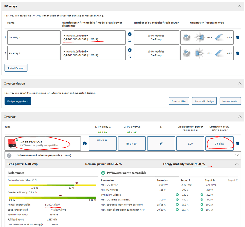

@hpaulij
Bij 45 graden oostwest kan 20x345 Wp zelfs op een 3.68 kW omvormer.
4 kW mag ook als je 0.2% aftoppen teveel vindt maar dat prijsverschil verdien je denk ik niet terug.
5 kW omvormer is volledig onnodig, heb je niets aan. Doe dat in ieder geval niet.
Ik zou wel minstens een 3 x 4 mm2 AC kabel leggen.
Screenshot van wat er gebeurt met een 3.68 kW omvormer. Dat topt op jaarbasis 0.2% af.

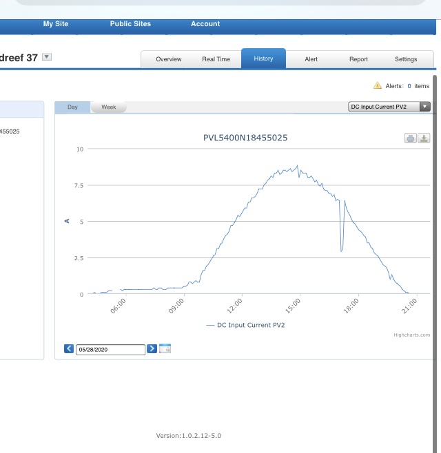

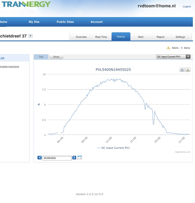

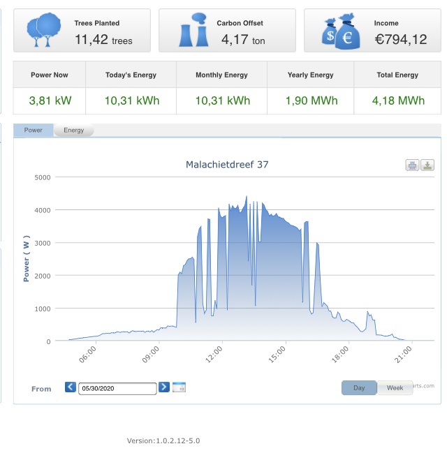

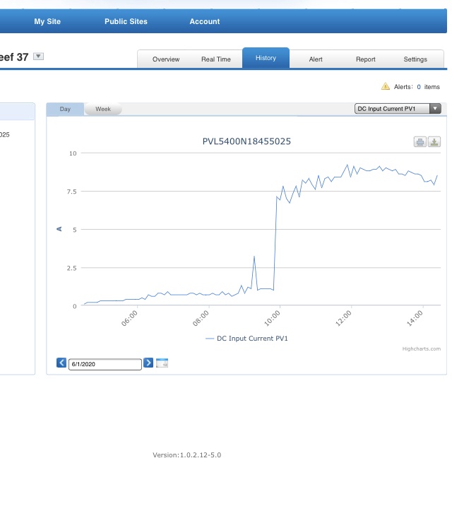

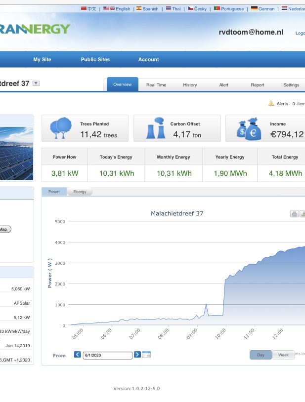

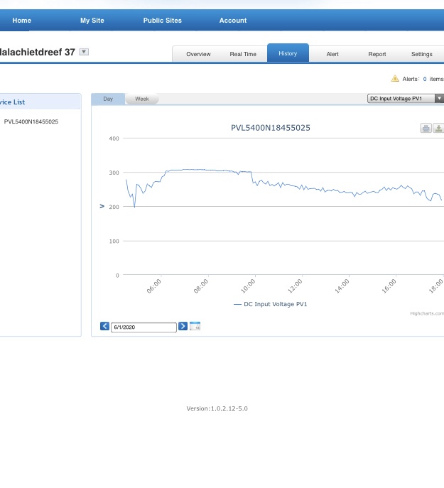

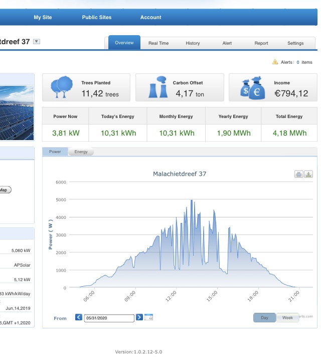

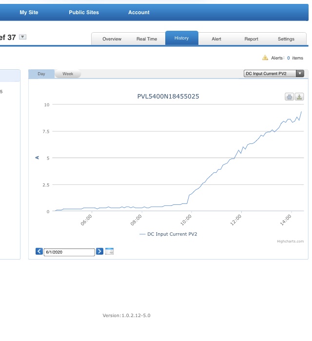

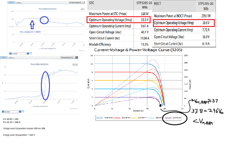

Hé hoi ik heb nu bijna een jaar zonnepanelen op het dak liggen:
16 stuks
6 x Suntech zonnepaneel 310Wp STP310S- 20/Wfhb full black (1860Wp) op het westen
10x Suntech zonnepaneel 320Wp STP320S-20/Wfh mono (3200Wp)
8x op het zuiden
2x op het westen
Omvormer:
Trannergy SGN5400TL, met 2 onafhankelijke ingangen,
Systeem werkt prima in de zomer paar keer gehad dat omvormer eruit klapte ivm vermogen niet kwijt kunnen op het netwerk en thuis te weinig stroom verbruik.
Nu al een paar keer gehad dat er bij een zonnige dag tot 9:45 -10:00 de power (W) onder de 1000w blijft hangen rond de 500w en dan in eens omhoog schiet zie plaatjes.... geen last van schaduw of iets dergelijks zou dit dan ook te maken hebben met niet kwijt kunnen van vermogen? Maar net genoeg kwijt kunnen om er niet uit te klappen?Afbeeldingslocatie: https://tweakers.net/i/nf2JM5dtMRNCttO7ejodFOMII9w=/full-fit-in/4920x3264/filters:max_bytes(3145728):no_upscale():strip_icc():fill(white):strip_exif()/f/image/lpikdRCQ78biN9KJEFjCg6a8.jpg?f=user_large
Afbeeldingslocatie: https://tweakers.net/i/YK7ylAyh_LGXYtOhzGhMRPd2zHM=/full-fit-in/4920x3264/filters:max_bytes(3145728):no_upscale():strip_icc():fill(white):strip_exif()/f/image/XU9qikPu549g2Wk5VrwJXDTn.jpg?f=user_large
Afbeeldingslocatie: https://tweakers.net/i/McFBNRA6BiyAs5Z9xtQui2QXL3Q=/full-fit-in/4920x3264/filters:max_bytes(3145728):no_upscale():strip_icc():fill(white):strip_exif()/f/image/Ol43b2GoDWoXZs8yuGXgmzsh.jpg?f=user_large
Afbeeldingslocatie: https://tweakers.net/i/7qg-TEGpdBmOU6fNXjGbctHbEKE=/full-fit-in/4920x3264/filters:max_bytes(3145728):no_upscale():strip_icc():fill(white):strip_exif()/f/image/OGQL4WOUBFk3MOwY1m5rfxcB.jpg?f=user_large

Nu al een paar keer gehad dat er bij een zonnige dag tot 9:45 -10:00 de power (W) onder de 1000w blijft hangen rond de 500w en dan in eens omhoog schiet zie plaatjes.... geen last van schaduw of iets dergelijks zou dit dan ook te maken hebben met niet kwijt kunnen van vermogen? Maar net genoeg kwijt kunnen om er niet uit te klappen?[Afbeelding]
Ziet er uit als slecht weer of schaduw, raam open tussen de panelen?
Wat voor string verdeling?
Welke optimisers en hoeveel op welke panelen?

Wat ik al aangaf geen schaduw of iets dergelijks... het is de ene dag wel en de andere dag niet dus als het schaduw zou zijn zou het altijd zo zijn.... het weer vandaag is stralend weer vanaf smorgens vroeg al geen wolken.... en toch pas om +\- 10:00 pas vol vermogen....
Groeten Roeland

Geen optimizers gebruikt....
1 string met 8x 320wp
1 string met 6x 310wp en 2x 320wp
Groeten Roeland

@Roe!and
west wordt wakker rond 10:00 bij voldoende bewolking in de ochtend hebben ze al vroeger voldoende licht door reflectie . ik gok dat bij volle zon en geen wolken die 2 west panelen tot 10 uur de string naar beneden trekken.

@Roe!and Met de verschillende oriëntaties denk ik ook dat de omvormer misschien in een lokaal optimum blijft steken. Heb je nou 3 of 2 verschillende dakvlakken + oriëntaties waar dit op ligt? En hoe zit dit op de onafhankelijke mppt poorten? Is er misschien ook een log van de MPPT setpoints beschikbaar in die logging omgeving? Volgens mij is de manier om uit een lokaal optimum analoog aan schaduwmanagement, namelijk af en toe de hele voltagerange langslopen. Dus als er een schaduwbeheer functie in de omvormer zit kun je die misschien eens proberen aan te zetten (ondanks dat je geen schaduw hebt).

Huh? Ik neem aan dat hij die 2 panelen niet op de zuidstring heeft aangesloten/bijgezet. Die laatste 2 moeten bij de 6 string en niet bij de 8 string.

Nee strings zijn 8 om 8!!!
Hé hoi
2 dak vlakken 1 op het zuiden van 8 panelen en 1 op het westen van 8 panelen.
Strings zijn op 2 verschillende mppt poorten aangesloten

Hé hoi dit van 28mei de string log apart van elkaar dit klopt precies PV1 komt als 1e in de zon daarna PV2
Vandaag precies zelfde dag start enige is dat we rond 09:30 zijn opgestaan en vrijdag 28 mei al rond 8:00
28-05-2020:
PV1
Afbeeldingslocatie: https://tweakers.net/i/QQEoz7mGfbKopPpZrG7JtRZ_2BQ=/full-fit-in/4920x3264/filters:max_bytes(3145728):no_upscale():strip_icc():fill(white):strip_exif()/f/image/kJbDyNCK8J1FdNqi12CqXShu.jpg?f=user_large
PV2
Afbeeldingslocatie: https://tweakers.net/i/iKECWDFNZcagmcn3V_5oP_IICQg=/full-fit-in/4920x3264/filters:max_bytes(3145728):no_upscale():strip_icc():fill(white):strip_exif()/f/image/oTmvH4r4PVJBEoM2uYkslAqM.jpg?f=user_large
Vandaag 01-06-2020
PV1
Afbeeldingslocatie: https://tweakers.net/i/6WO5YgUXj7Bc5H0xfGOsZU5OKx0=/full-fit-in/4920x3264/filters:max_bytes(3145728):no_upscale():strip_icc():fill(white):strip_exif()/f/image/Mb6jHV4EspS08PJ1yFo2wliw.jpg?f=user_large
PV2
Afbeeldingslocatie: https://tweakers.net/i/M-XU1WU3eJSya40L2io5aoToZkM=/full-fit-in/4920x3264/filters:max_bytes(3145728):no_upscale():strip_icc():fill(white):strip_exif()/f/image/HVLZYupS002hqniGInoGbD7m.jpg?f=user_large

Roe!and schreef op maandag 1 juni 2020 @ 14:38:
Groeten Roeland
Foto dak en omgeving? Ben met @Rol-Co eens, moet haast schaduw zijn. En anders is het soms wel en soms niet een haperende mpp.
Helpt het als je om 8 uur de omvormer uit en weer aan zet, pakt hij dan wel goed op?
1 PVoutput . Dongen NB

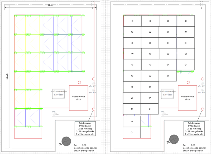

  • Blihi
  • Registratie: Juni 2018
  • Laatst online: 20:04
Verwijderd schreef op maandag 1 juni 2020 @ 16:40:
Ja, absoluut. Geef even een paar minuten, dan knikker ik het in Sunny Design.
Misschien helpt een tekening van het dak?
Afbeeldingslocatie: https://tweakers.net/i/CP-vOYWMHiuEkiuiWFfuaw8di7g=/800x/filters:strip_exif()/f/image/dVBkSfjiFU5XguNz4QUbXNbl.png?f=fotoalbum_large
Links de tekening van de installateur, rechts de mijne met OW. De totale breedte van de OW panelen is 6,6 meter, wat net iets breder is dan de rode lijnen op de tekening van de installateur. Ik kom dus dichter bij de rand. Is dat dan geen probleem?
[ Voor 17% gewijzigd door Blihi op 01-06-2020 16:46 ]

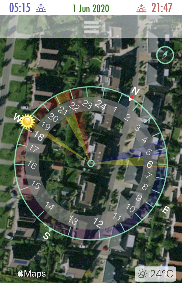

  • Roe!and
  • Laatst online: 23:09
reneeke1970 schreef op maandag 1 juni 2020 @ 16:34:

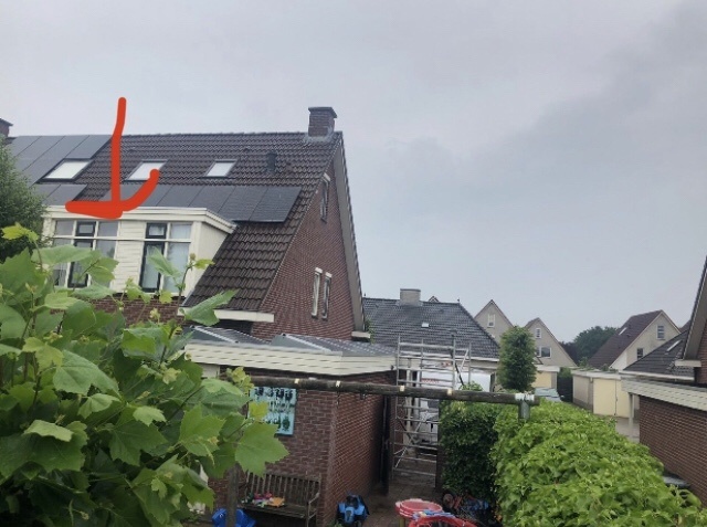

Dit zijn oude foto’s toen het net geïnstalleerd was...
Rode pijl liggen de 2x 320pw panelen die horen bij het schuine dak
Afbeeldingslocatie: https://tweakers.net/i/5GdPlUlLpX_euNohXuIjdeS0GGg=/full-fit-in/4920x3264/filters:max_bytes(3145728):no_upscale():strip_icc():fill(white):strip_exif()/f/image/72rSV0iUuRPytXBN3jfakVWm.jpg?f=user_large
Afbeeldingslocatie: https://tweakers.net/i/fcdEtL_eMQcYCBFrfx5EmnMPgRE=/full-fit-in/4920x3264/filters:max_bytes(3145728):no_upscale():strip_icc():fill(white):strip_exif()/f/image/A1wYb8snHnQAR8M5ehaaFKOq.jpg?f=user_large
Afbeeldingslocatie: https://tweakers.net/i/MKIMWBvOxlKlFGm-nd7iSHcH7AA=/full-fit-in/4920x3264/filters:max_bytes(3145728):no_upscale():strip_icc():fill(white):strip_exif()/f/image/Wt6zuqnuy9tPHgs6k7oEsmAP.jpg?f=user_large
Afbeeldingslocatie: https://tweakers.net/i/uSO3an_y41g1pLj8xXmw0OHGz_k=/full-fit-in/4920x3264/filters:max_bytes(3145728):no_upscale():strip_icc():fill(white):strip_exif()/f/image/AEgajawwmvCvb38jD8x8OCMd.jpg?f=user_large
Geen bomen of iets die schaduw kunnen veroorzaken
  • twain4me
  • Laatst online: 22:41
twain4me
"Nooo.."
Roe!and schreef op maandag 1 juni 2020 @ 16:49:
die 2 liggen dus in een andere hoek? dat is dan je probleem

Blihi schreef op maandag 1 juni 2020 @ 16:45:
Even in Sunny Design gegooid;
21 panelen Qcells 345 Wp op ZZW (22 graden afwijking vanaf zuid richting west), hellingshoek 10 graden, ergens midden in NL.
Jaaropbrengst op een Tripower 6 kW; 6720 kWh. Op een 8 kW kun je ze in 1 string gooien en krijg je 60 kWh meer (woop woop).
vs
14 panelen OZO (-68 graden), hellingshoek 10 graden
15 panelen WNW (112 graden), hellingshoek 10 graden
Geeft op een 6 kW Tripower 8475 kWh, op een Tripower 8 kW 8688 kWh en op een 10 kW Tripower 8699 kWh
Dus ja; 25%+ meer opbrengst bij gelijke omvormer. Extra kosten zijn dan alleen panelen en frames. En opbrengst veel meer uitgesmeerd over de dag.
Zie ook;
migjes in "Zonnepanelen advies oost/west 45º dak"
Dat is welliswaar een schuin dak, maar het idee blijft hetzelfde; de 'schouders' van de opbrengstcurve zijn veel breder. Geen idee wat je midden op de dag als iedereen naar werk / school / opvang is met 6 kW PV gaat doen. Je hebt er veel meer aan als tijdens ontbijt en diner je nog wat opbrengst hebt.
EDIT: Kun je het geheel niet wat meer naar linksboven (van je daktekening) drukken en dan nog 1 paneel boven de airco opstelplaats en 4 panelen linksonderin? Dan zou je 18/18 krijgen.
[ Voor 35% gewijzigd door Verwijderd op 01-06-2020 17:08 ]
  • twain4me
twain4me
"Nooo.."
Verwijderd schreef op maandag 1 juni 2020 @ 16:59:
vs
Zie ook;
ik zou de hoek niet zo plat leggen.. met 10 graden doen ze niet zo heel veel in de avond en voorjaar/najaar
ik zou naar 30 graden gaan, die bestaan ook als standaard montage materiaal
“It’s because that’s why”
twain4me schreef op maandag 1 juni 2020 @ 17:02:
ik zou naar 30% gaan, die bestaan ook als standaard montage materiaal
Jaaropbrengst daalt dan wel (met ~200 kWh)
En je komt veel meer omhoog waardoor je wellicht weer minder kwijt kunt omdat je verder van de rand moet.
[ Voor 13% gewijzigd door Verwijderd op 01-06-2020 17:04 ]
  • Roe!and
twain4me schreef op maandag 1 juni 2020 @ 16:56:
Klopt liggen ten opzichte van de anderen op het pannendak in een andere hoek.... maar dit is PV2 en het probleem begint smorgens al bij PV1 in de ochtend dan liggen deze 2 nog niet in de zon.....
En de ene dag is het wel en de andere dag dus niet en die 2 panelen veranderen dan niet van hoek....
  • twain4me
twain4me
"Nooo.."
Verwijderd schreef op maandag 1 juni 2020 @ 17:04:
klopt, dat is met name de top. waar je straks geen klote aan hebt je verliest dus 200 kWh a 6 cent
je hoeft dus maar iets van 50kWh extra eigen verbruik te hebben om op breakeven te zitten.

  • Blihi
vs
Zie ook;
Stof tot nadenken.
Dit zou wel een investering vereisen in een nieuwe 3-fase omvormer, terwijl er een gloednieuwe 1-fase omvormer hangt,
Maar, als ik het goed begrijp, zou ik ook voor 2 omvormers kunnen gaan die allebei twee strings hebben. In een OW opstelling kan ik dan beide omvormers overdimensioneren en alsnog een behoorlijke opbrengst halen.
  • twain4me
twain4me
"Nooo.."
Roe!and schreef op maandag 1 juni 2020 @ 17:06:
snap ik, ik zou het er toch zoeken en ze los koppelen een paar dagen. ;)

  • twain4me
twain4me
"Nooo.."
Blihi schreef op maandag 1 juni 2020 @ 17:12:
Stof tot nadenken.
misschien is 2 omvormers wel helemaal geen gek idee, rond die airco opstelplek moet misschien nog e.e.a. geoptimaliseerd worden. en daar heb je dan wat extra mppt's voor
Stof tot nadenken.

  • Blihi
Ik ben ook even met SunnyDesign aan het spelen geweest. Wat een geweldig tooltje om het hele PV verhaal inzichtelijk te krijgen.
Als ik het nu goed bekijk, kan ik het volgende doen:
Een nieuwe omvormer, 3,6 kW met twee Strings:
- De 10 bestaande panelen van 305 Wp orientatie Oost
- 7 Nieuwe panelen van 325 Wp (betaalbaar per Wp) orientatie West
De bestaande omvormer, 3 kW ook met twee strings
- 6 nieuwe panelen West
- 7 nieuwe panelen Oost.
Als ik een extra paneel West toevoeg (dat zou passen volgens de tekening) dan krijg ik waarschuwingen van de tool, maar ik moet natuurlijk nog kijken wat de karakteristieken van de Solis omvormer zijn.
In totaal liggen er dan 4 Strings (moet ik wel even kijken of dat uitkomt met de buizen naar het dak, want ik heb 4 buizen van 19 mm tot mijn beschikking, maar ik verwacht van wel.
De verwachte opbrengst is dan bijna 8000 kWh per jaar.
De ZZW opstelling met twee omvormers en 10+11 panelen levert 6250 kWh per jaar. Dat is inderdaad nogal een verschil.
Ik moet hier ook rekening mee houden bij de airco. Het is waarschijnlijk beter om twee losse single-split units op te hangen op dezelfde fasen als de omvormers, dan een enkele dual-split unit die maar 1 van de fasen benut.
Of wordt terugleveren niet per fase berekend?
[ Voor 32% gewijzigd door Blihi op 01-06-2020 17:37 ]
Net of er zon nodig is duh.....
Maar inderdaad de afwijkende hoek is olie dom zeker omdat op het dak plek zat is voor wel dezelfde hoek. En die andere string heeft smorgens vroeg last van het huis wat er naast staat

Hmm, jouw post en mijn edit kruisten elkaar. Ik zou kijken hoeveel je 'verliest' op verkoop van je huidige omvormer. Je had toch al 3-fase naar die technische ruimte liggen? Kabelverlies omvormer <> meter is ook lager als je 3-fase omvormer gebruikt.
Weet je welke panelen je exact al hebt liggen? Welke wil je bijleggen? Deze? https://www.solar-bouwmar...lf-cell-silver-frame.html
Je kunt ook bijleggen van hetzelfde merk met hogere opbrengst;
https://www.winkelman-zon...display=tiles&merk=QCELLS
Niet alleen naar €/Wp van het paneel zelf kijken. Kabels en frames kosten netzoveel, ongeacht paneel.
Maar je hebt dus 3 en niet 2 oriëntaties.
Even de situatie van die problematische PV1 string zoals jij het stelt:
- 8x zuid
- problemen consistent met orientatie.
- Er zijn nog andere orientaties aanwezig
- Er zijn 2 panelen met dezelfde specs op de andere orientatie, terwijl de rest die op de andere string zou zitten een andere spec hebben.
Dat zijn wel erg veel toevalligheden. Het lijkt er gewoon sterk op dat die 2 op de dakkapel bij zuid in de string zitten. Je postte de stroomsterktes van de strings, maar heb je ook het mppt dc voltage van string 1?

  • Blihi
Verwijderd schreef op maandag 1 juni 2020 @ 17:40:
Klopt, er ligt 3-fase, dus dat hoeft geen probleem te zijn, maar een 3-fase omvormer voor 8 kW kost je al snel 1000 euro. Een extra 1-fase omvormer kost 'maar' 600. Die bestaande omvormer krijg ik waarschijnlijk niet voor 400 verkocht.
Bijleggen van hetzelfde merk hoeft op zich niet natuurlijk, zolang de panelen maar dezelfde maat hebben.

Blihi schreef op maandag 1 juni 2020 @ 17:42:
Je moet ook niet 3 + 3,6 vergelijken met een 3-fase 8 kw, maar eerder met een 6 kW. En je moet meetellen dat je meer kabel gaat gebruiken bij gebruik van meerdere omvormers. En meer gedoe met uitlezen, meer kabelverlies, etc. etc.
Heb je geen buren waaraan je gewoon de hele set kunt verpatsen :P ?

  • Blihi
Verwijderd schreef op maandag 1 juni 2020 @ 17:48:
Ik ben bang dat mijn nieuwe buren niet het type mensen zijn die dit zelf aan zouden durven. Daarbij zitten de meesten met heel andere dakvlakken (huizen zijn allemaal anders)
Maar goed, met iets minder panelen van Q.Cells kan het ook met twee omvormers. Ik denk dat het met kabelverliezen ook wel mee zal vallen bij gebruik van 6 mm2. (ervan uitgaande dat ik 2x6mm2 door een 19 mm buis krijg).
Ik zal ook eens uitrekenen wat het aan installatiemateriaal gaat kosten. Dat is ook een factor natuurlijk.

  • Roe!and
reneeke1970 schreef op maandag 1 juni 2020 @ 17:34:
ik denk dat je wel begrijpt wat ik bedoel.....
Om iemand nu meteen olie dom te noemen die je niet eens goed kent vind ik wel erg ver gaan....
Lijkt me sterk....
Afbeeldingslocatie: https://tweakers.net/i/aCa0zUGYLziOQ_2DDKvnbNG9PuU=/full-fit-in/4920x3264/filters:max_bytes(3145728):no_upscale():strip_icc():fill(white):strip_exif()/f/image/CRQ7WzOYZ6isUU4hDCr80oH9.jpg?f=user_large
Net even gekeken naar de kosten van de hele installatie.
Door het extra montagemateriaal, de extra panelen en meer kabels/connectors is een installatie Oost/West zo'n 2000 euro duurder dan de uitbreiding ZuidZuidWest. Voor die 2000 euro krijg je per jaar een meeropbrengst van 2000 kWh en aangezien de hele installatie toch veel meer oplevert dan ik verbruik (althans, op basis van historie) moet ik die 2000 euro zien terug te verdienen met het teruglevertarief van de energieleverancier.
Op dit moment staat dat tarief op 11 cent (Greenchoice). In 3 jaar tijd, is dat dus 3x1600x0.11 = 528 euro.
Over 3 jaar verandert het plaatje totaal, want hoogstwaarschijnlijk blijft dat teruglevertarief geen 11 cent. Het wordt minder. Het zal geen 4 of 5 cent worden, want ik verwacht dat maatschappijen gaan concurreren op die prijs. Laten we zeggen dat het 8 cent wordt.
Dan duurt het nog eens ruim 11 jaar (1472 / 0.08 / 1600 = 11.5 jaar) voordat die extra kosten terugverdiend zijn. Dat is een terugverdientijd van 14.5 jaar voor de extra investering.
Wellicht is er over 3 jaar nog een positief effect vanwege het feit dat er langer op de dag stroom opgewekt wordt (dus tijdens het verbruiken), maar dat effect zal niet extreem zijn op deze 2000 kWh. Zelfs als dat een factor 2 is, is de terugverdientijd ruim 8 jaar.
Ik ben bang dat dat niet de moeite waard is. Daar komt nog bij dat er garantie zit op de bestaande installatie. Als ik daar nu zelf aan ga morrelen vervalt die garantie.
We zullen dus gaan uitbreiden met 11 panelen in ZZW opstelling.
Iedereen heel erg bedankt voor het meedenken en de link naar Sunny Design. Dat is er zeker eentje om te onthouden.
  • Roe!and
Lo_ schreef op maandag 1 juni 2020 @ 17:42:
ik heb 8x320pw op het zuiden liggen is PV1 ik heb 6x310pw en 2x 320pw op het westen liggen is PV2
- 8x zuid klopt en 8x west
- Er zijn 2 panelen met dezelfde specs op de andere orientatie, terwijl de rest die op de andere string zou zitten een andere spec hebben. Klopt 8 320 pw op het zuiden
6x 310pw op westen en 2x 320 pw
Net nog gecheckt 6x310 en 2x320 zitten op de westelijke string PV2
Heb ik denk ik als je dit bedoelt:
Afbeeldingslocatie: https://tweakers.net/i/6MuIJSGbxwfBBK6oCDvBiW0F0_I=/full-fit-in/4920x3264/filters:max_bytes(3145728):no_upscale():strip_icc():fill(white):strip_exif()/f/image/AlydtNa3IJKmFOOUgyJsO8aD.jpg?f=user_large

  • Blihi
[@twain4me De vergelijking gaat niet helemaal op aangezien de bestaande zonnepanelen er al liggen. Ik moet dus de aanlegkosten daarvan als verlies meenemen en ik verwacht niet dat je dat terug gaat verdienen.
Maar ik zal eens kijken of ik niet de nieuwe panelen OW kan leggen, naast de bestaande ZZW.
Even rekenen in Sunny Design.
@AUijtdehaag Dat is ook een optie, maar dat vereist een extra zonneboiler, aanpassingen aan de gasgestookte CV etc.

Tja als je zegt dat je zeker weet dat PV1 alleen 8 panelen zuid zijn zit ik er naast, maar ik heb nog steeds het gevoel dat dit niet plaatjes zijn van een pure 8x zuid set zonder iets anders en zonder schaduw.
Het zou ook schaduw kunnen zijn, al zie ik niet in waarom de mpp tracker dan helemaal richting de openklemspanning van alle panelen zou klimmen en daar blijft hangen.
Afbeeldingslocatie: https://tweakers.net/i/SsHdfYpS-7-Qp2WqqbGpvynqXJM=/800x/filters:strip_exif()/f/image/8JA3MqQh7Jq8quPzqPKYxU7A.png?f=fotoalbum_large
