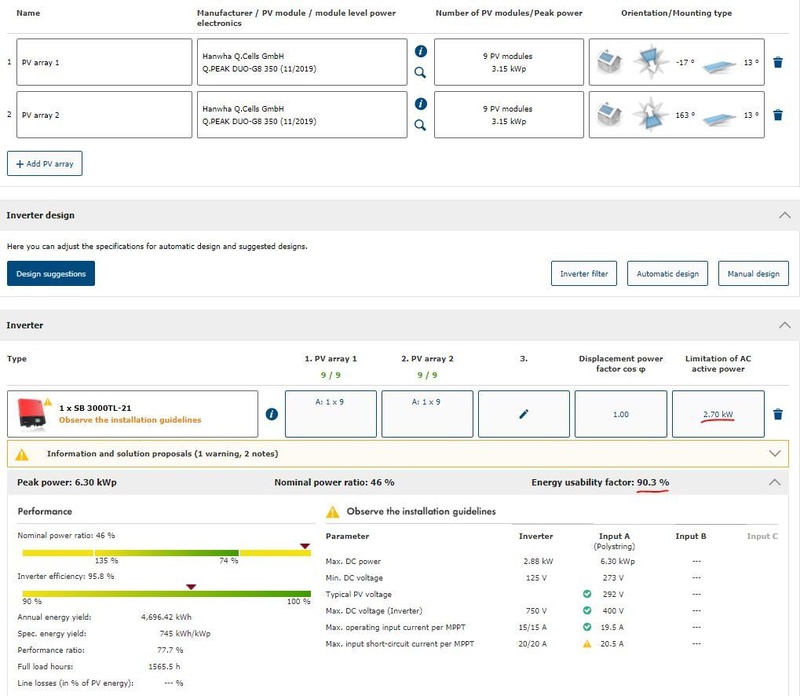

reneeke1970 schreef op woensdag 27 mei 2020 @ 17:49:
Nee dat top niet af, felle zuid zon is bijna nul watt voor noord paneel, doet alleen wat met diffuus licht en dan doet zuid ook veel minder.
En al top het wel af, scheelt wel 90 euro per paneel aan micro omvormer
@Helhond had de richting en helling wel gedeeld.
@reneeke1970
Hier heb ik jouw idee gesimuleerd.
Afbeeldingslocatie: https://tweakers.net/i/Wnx9_p9F9g8_UpHJbmoEVPell50=/800x/filters:strip_icc():strip_exif()/f/image/1UIwUXcwH8Gkoxwbc4ZLwXOm.jpg?f=fotoalbum_large
Het topt ongeveer 9.7% af op jaarbasis.
Dat vind bijna iedereen hier op zich teveel maar als het ook 10% scheelt in de aanschafprijs mag zoveel aftoppen van mij best. (zeker als het in Belgie was geweest)
Maar de Max input short circuit stroom gaat met deze helling naar 20.5 A.
http://www.eco-distributi...ms-QS1-Datasheet-1819.pdf
Deze datasheet vermeld "Maximum DC short circuit current 15A"
Dus daar ga je dik overheen, kunnen de omvormers daar niet kapot van gaan?
Jouw idee had van mij wel gemogen met deze panelen als de helling minstens 48 graden is, dan komt de kortsluitstroom volgens Sunny weer onder 15A. Maar dat is wel heel stijl voor noord. Of met 2 oude 72 cells panelen. Die hebben immers een wat lagere stroom.
Afbeeldingslocatie: https://tweakers.net/i/fy2I3EwL0GiMRkLzMDq6c48XHg8=/800x/filters:strip_icc():strip_exif()/f/image/2h9h0Laa99mHsgchydiPdvHK.jpg?f=fotoalbum_large
Aftoppen blijft dan ook relatief beperkt tot 4% 1.8% van de jaaropbrengst.
[ Voor 24% gewijzigd door busscherski op 27-05-2020 18:51 ]

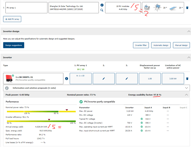

  • FD2
  • Laatst online: 03-11 13:56
FD2
Op FlatFix Fusion levert het 'ongunstige paneel' zomaar 60% van het vermogen dat het 'gunstige paneel' levert, als het niet meer is.
Die richtingen van de panelen liggen maar 26 graden uit elkaar.
SolarEdge 7980Wp (2280 Oost, 3420 Zuid, 2280 West)    en    Daikin multisplit 2MXM50M met FTXA50A & FTXM25M

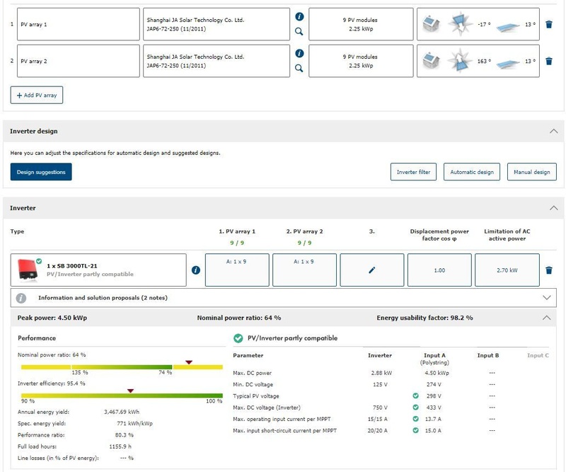

@FD2 @reneeke1970 @busscherski Iedereen bedankt voor het meedenken!
Het 350 Wp paneel haalt onder NMOT rond de 262 Wp en ongeveer 8 Ampere.
Met de lage hoek van slechts 13° dacht ik een erg nette opstelling te hebben, af toppen had ik wel rekening mee gehouden als de situatie ideaal is.
Als je naar onderstaande tabel kijkt zit
Zuid op een efficiëntie van rond de 95% en Noord rond de 75%.
Dat zou niet heel veel afmoeten wijken dan een 2x85% OW opstelling was mijn conclusie.
Met in parallel zetten verlies je monitoring per paneel, en wordt het ampères wellicht te hoog?
Is het overigens niet zo dat af toppen niet zo snel zal plaatsvinden?
Elke micro omvormer zal bestaan uit een noord en zuid paneel.
Een YC600 600VA continu kan afgeven, stel dat een zuid dan 350VA levert en noord slechts 250 VA, zuid kan dus zeg maar meer leveren omdat noord minder levert, of moet je echt rekenen met max. 300VA per ingang?
M.a.w. Zuid heeft meer ruimte door op te leveren omdat noord wat minder levert. Of gaat dit niet op?

Helhond schreef op donderdag 28 mei 2020 @ 08:57:
Ook met 300 VA per input top je nauwelijks af. Uit mijn hoofd staat in de Europese datasheet trouwens 300 W per input.

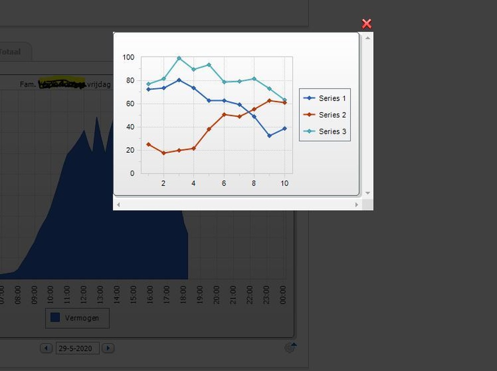

Is er hier iemand die weet of de APS systemen bv de y600 300w max per kanaal zijn ?
stel je heb 1 pas Y600 met 1 paneel op oost en 1 paneel op west (neem voor het voorbeeld een 340w paneel). Laten we ook maar even uitgaan van stc condities gedurende de gehele dag.. (bestaat niet maar daar gaat het nu even niet om.
Is het dan zo dat de Y600 in de ochtend op het oost paneel begint en dat deze aftopt op 300watt per kanaal of is het maximum 600 watt van de omvormer? anders zou het theoretisch kunnen dat het oost paneel in de ochtend op 340w kan draaien (en het west doet wat het doet) en na de middag omgedraaid? waardoor je onder stc conditie meer zou halen dan 300w per kanaal.
misschien een moeilijk uitleg maar de vraag is dus doet hij 300w per aansluitpunt of als totaal 600w?
APS QS1 en Y600 3*340w 38graden en 3*340w 20Graden alles naar het Oosten 92 graden. Zuid set sma sunnyboy 2100b 8*255w 38 graden 178graden zuid || Warmtepomp Panasonic MDC 9kw j-series enkel radiatoren maar lage temperaturen
  • busscherski
  • Laatst online: 21:41
Fantastic_fox schreef op vrijdag 29 mei 2020 @ 09:34:
Ik maak uit de datasheet op dat het 300W per input is. Maar ook dan topt het nauwelijks af met een 340 Wp paneel. Denk aan 0.1% op jaarbasis of minder. Maak je geen zorgen.

Hoe moet je handelen als je installateur failliet is en er problemen zijn?
Ik heb 16 panelen waarvan 12 voor en 4 achter.
Zo rond een uurtje of 15 tot zeker 21.30 heb ik zon op de achterste 4 panelen. Toch heb ik het idee dat ze niets doen.

Afbeeldingslocatie: https://tweakers.net/i/Wl9pFcn_DsU2XSSc4-xX18uLgZA=/full-fit-in/4920x3264/filters:max_bytes(3145728):no_upscale():strip_icc():fill(white):strip_exif()/f/image/w7phD5EMIbNzGmbLm0d5dVr7.jpg?f=user_large

Verwijderd schreef op vrijdag 29 mei 2020 @ 19:58:
Zoals nu.
wat je ziet is de opbrengst vanaf dat het paneel begint te werken tot het moment dat je kijkt van die dag.
Zet hem eens op wekelijks of maandelijks en post dan nog eens een screenshot
oeps
maar volgens mij op noord gaat het toch prima O-)

Even de aandacht van de SMA 'kenners' hier graag ;)
@Rol-Co
Naalroc in "Elektriciteit opwekken met zonnepanelen (PV) Deel 9"
  • Rol-Co
  • Laatst online: 22-11 17:03
Rol-Co
3,8kWpZ 4,98kWpO-Z-W 2,86kWpN
Geen idee, heb je 3strings?
  • twain4me
  • Laatst online: 22:41
twain4me
"Nooo.."
ik heb ook geen idee.. waar zie je dat? ik zit als een malle op die grafiek te klikken maar ik zie niets :D
“It’s because that’s why”
  • Naalroc
  • Laatst online: 21:09
Rol-Co schreef op zaterdag 30 mei 2020 @ 12:32:
Nee, 2, en gelijk: 2 x 14 panelen
Er staan ook geen waarden bij de assen; ik heb dit nu een keer of 3 voorbij zien komen.
Deze grafiek kwam naar voren als je op de onderliggende, nu deels verduisterde grafiek klikt; er 'hoort' dan eenzelfde grafiek naar voren te komen, maar uitvergroot over de breedte van je scherm-window
[ Voor 27% gewijzigd door Naalroc op 30-05-2020 14:42 ]
