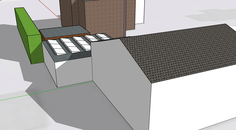

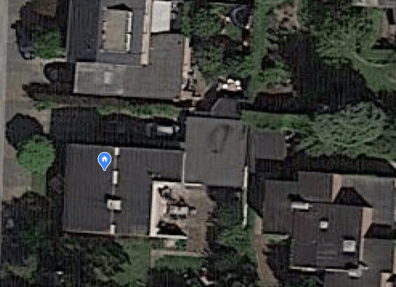

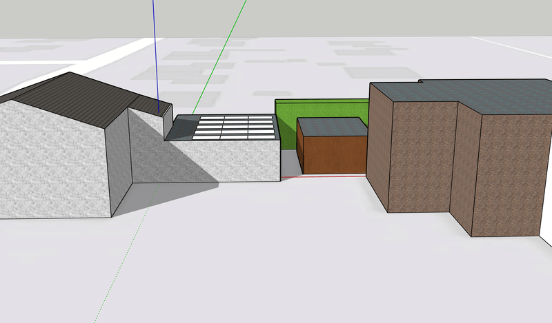

De bekende discussie. Ik heb er al veel over gelezen maar zoals al vaker gezegd, elk dak is anders. Ik ga ook zonnepanelen op mijn dak leggen. Na veel wikken en wegen ben ik uiteindelijk uitgekomen op een legplan met 15 panelen op zuid (te weten 5 rijen van 3 panelen met een rijafstand van 150cm). De meeste aanbieders stellen een SolarEdge voor omdat dit echt het beste zou werken voor schaduw situaties. Nu vraag ik mij af of dit in mijn geval voldoende meer opbrengst genereert om de meerprijs te verantwoorden. Ik heb in SketchUp even de woning in geschetst om de schaduw te beoordelen. De plaatsjes zijn van 1 april om 8:20 en 24:20. Ik hoor graag jullie mening.

stefmeister77 schreef op woensdag 3 juni 2020 @ 10:27:
Hier gaat de klok na 24:00 weer op 0:00 ;)
Is er een reden dat je het dak van het huis niet gewoon vol legt? dat lijkt mij het laag hangde fruit in dit geval, zeker als je meteen de schoorsteen sloopt. Of gooien die boomjes aan de voorkant dan roet in het eten, ze lijken niet heel groot.

Het dak bestaat uit een dakbedekking van shingles die ergens de komende jaren vervangen moeten worden. Ik ben niet echt groot fan van het leggen van panelen op shingles en al helemaal niet als ze er straks weer af moeten. Voor mijn huidige verbruik heb ik ook voldoende aan het platte dak. Wellicht als ik de dakbedekking van de woning ga vervangen dat ik dan direct rekening kan houden met zonnepanelen.

Het leggen van zonnepanelen op een plat dak is wat moeilijker dan op een schuin dak, omdat je dan een moeilijker frame moet bouwen. De panelen moeten namelijk niet recht omhoog "wijzen".
Is het een idee om te wachten tot na je dakbedekking met het leggen van panelen? Daar komt namelijk volgens de tekening "nooit" schaduw.
*edit: hoe zit het met de boom linksonder op de foto van google maps

Als jij om 14:20 al schaduw gaat krijgen (ook in juni?), dan zijn optimizers zeker de moeite waard.
  • stefmeister77
  • Registratie: April 2020
  • Laatst online: 22:27
Nee dit is op 1 april. Op 1 juni begint de schaduw daar te vallen om 15:10. Ik zit te overwegen om de probleemzones op een aparte string te zetten of deze idd uit te rusten met Tigo's. Of zeggen jullie gewoon SolarEdge of Enphase voor alles?
Ik vraag me af of die bovenste lijn van de schaduwdriehoek op het middelste plaatje wel klopt? Die zou toch ook naar achteren moeten lopen?
[ Voor 3% gewijzigd door Verwijderd op 03-06-2020 17:00 ]
  • stefmeister77
Ja volgens mij wel omdat de zon daar weer over het huis komt. Ik heb even een afdrukje gemaakt van de andere kant.

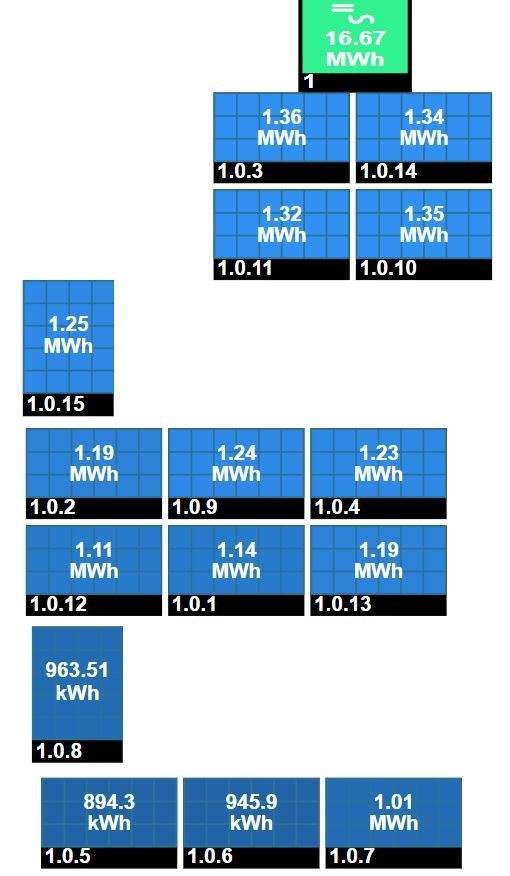

Is er een inschatting van de opbrengst per paneel bij gebruik van optimizers?
Wij hebben een Solaredge omvormer icm dito optimizers (P300 zo uit mijn hoofd).
De bomen "op zuid" voor onze deur geven best lang schaduw, zeker als de bladeren aan de boom zitten, dus in de lente pas later/minder dan in de nazomer. Hoogzomer zijn het vooral de ondersten in de opzet.
Omdat het zo sterk varieerde over lente-zomer-nazomer/herfst hebben we voor deze opzet gekozen.
We komen qua opbrengst al 5 jaar uit op wat gemodelleerd is bij gebruik van optimizers.
Op het plaatje zie je de opbrengsten per paneel over ruim 5 jaar (vanaf 11/5/2015).
De open vlakken zijn onze Velux ramen, links boven de schoorsteen omgeving. We hebben een heel lang dak, ons huis is 12 meter diep. Er zijn 15 panelen van 255 Wp.

Nee geen inschatting van de instraling. Wel is bekend dat de panelen linksonder het minste rendement geven, wat ook logisch is aangezien deze als eerste schaduw krijgen. Ik heb nu een nieuwe opstelling met panelen in portrait met micro omvormers (kan natuurlijk ook met SE). Ik kan ook helemaal anders aanpakken en 18 panelen protrait leggen met een string omvormer. Het rendement zal zeker lager zijn maar de aanschaf per WP is ook een stuk lager.
