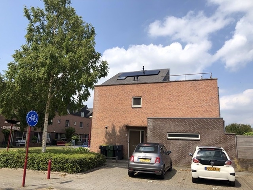

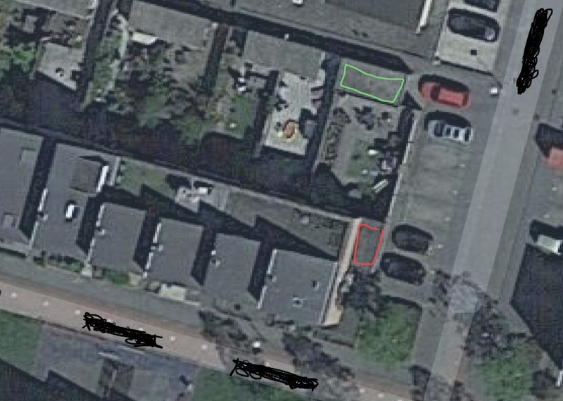

Hoi,
Even een los topic aangemaakt, om vervuiling in het grote topic te vermijden!
Zou iemand mij willen adviseren of het zinvol is om op dit dakvlak van mijn uitbouw panelen te plaatsen qua rendement?
Ik wil zelf vier panelen onder een paar graden plaatsen met micro omvormers. Ook gezien de boom, alhoewel die nu qua schaduw niet op het dak valt.
De uitbouw is op het oosten gericht en heeft momenteel tot zeker 14:00 zon. De bijgevoegde schaduw foto is van 15:00.
Geen idee wat het rendement is in volledige schaduw?
Alvast hartelijk dank voor de adviezen!

  • wmeester
  • Laatst online: 09:20
Ik heb hier panelen op een schuin dak (45 graden) op het oosten en hebben tot 1500 uur nu zon, waarvan het laatste uur strijklicht is. Ik denk dat je op 75% van de opbrengst moet rekenen tov pal zuid.
Ik denk dat het dus zeker zin heeft.

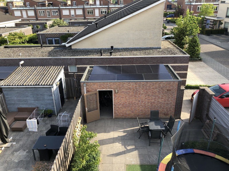

En aanvullend de luchtfoto. Noord boven.
Groene vlak ga ik op de garage panelen neerleggen, mijn vraag ging over het rode dakvlak. De boom staat midden in het groene plantsoentje.
Zit nu te denken aan 8x QCell 340 op garage, 4x Qcell 340 op uitbouw. Allen voorzien van APSystems SQ1 omvormers, maar ook dat kan nog veranderen. Iets met bomen en bos :)

OK, ondanks dat mijn dak een verticale muur er boven heeft zitten, ipv een “normale kap” heb ik daar dus niet significant meer nadeel van dan?

Ik heb weinig verstand van Micro Omvormers maar ziet er goed uit.
Uiteraard heb je last van je verticale muur, maar het is nog iets zuidelijker dan oost dus je hebt minstens meer dan de helft van de dag totaal geen schaduw.
Bij bewolking heb je bijna geen last van die muur, maar nog wel wat productie. Ik verwacht dat je zo`n 30% verliest aan schaduw. Ik denk dat je tvt nog makkelijk onder de 5 jaar blijft.

Ik schat van niet, ik ben het met busscherski eens.
Wat betreft vergunningen etc mag je normaal gesproken wel op een plat dak leggen maar dan mag het niet meer dan x boven de dakrand uitsteken. Daar zou je misschien nog wel even naar moeten kijken. Of de gok nemen maar je woont nogal op de hoek/in het zicht.
  • klootwyk
  • Laatst online: 22:51
Ik wil ze nagenoeg vlak gaan leggen zodat het nauwelijks boven de rand van zon 15cm komt. Val ik altijd binnen de wetgeving volgens mij.
Maar goed goed dat het dus toch rendabel blijkt te zijn dan kan ik het dak maar beter gelijk meenemen als ik toch bezig ben.

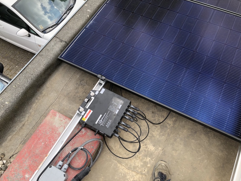

En dak 1 is actief :)
Leuke klus en achteraf makkelijk te doen.
Lage opbrengst momenteel, maar het werkte pas eind van de middag en in de schaduw. Morgen verder met de garage...

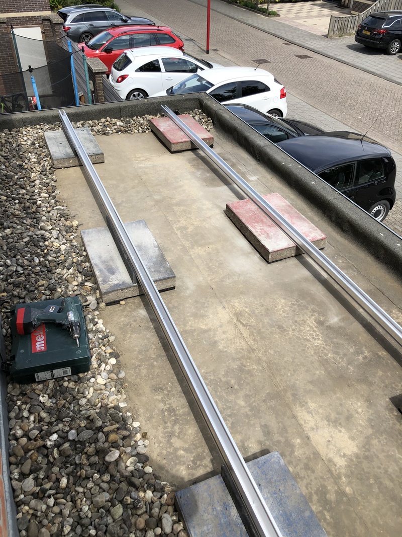

Heel netjes! Welke rails heb je besteld? Ik wil hier op onze garage en uitbouw ook precies zo een stuk of 12 panelen extra gaan installeren. Heb je die rails nog vast gezet in de beton tegels?
  • klootwyk
Ik heb Van der Valk schuindakprofielen besteld en met twee schroeven per tegel vastgezet. Tegelformaat 60x40x8 45kg :)
En voor de helling heb ik kunststof palen gebruikt, die zitten links tussen de tegel en het profiel. Door de zaagtafel voor een paar mm schuine bovenkant.
Afbeeldingslocatie: https://tweakers.net/i/50U3GcLmqD8jxgipO5LS6nM5WEg=/800x/filters:strip_icc():strip_exif()/f/image/8y5xHgI6Mf29K0djCYWIbsQi.jpg?f=fotoalbum_large
  • Ophidian
  • Laatst online: 09:34
Fraai, precies het idee dat ik in mijn hoofd had met de van der Valk profielen, maar mooi om te zien dat het dus ook werkt :+

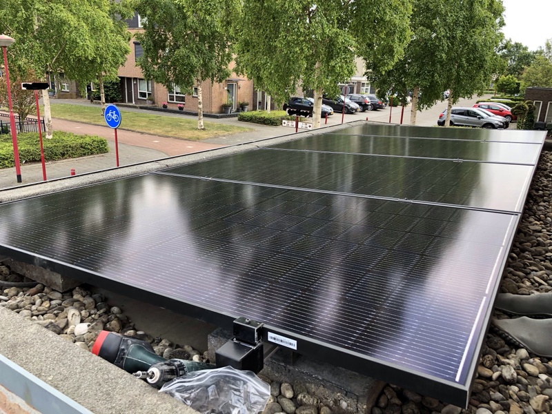

En hier het resultaat van de garage.
Inmiddels produceren we op dit moment 1035w, benieuwd wat het de komende dagen wordt nu alles aangesloten zit...
Nogmaals, iedereen reuze bedankt voor het meedenken!

Ik heb een vraag over het grind. Ik zie dat je het grind verwijderd hebt voor de locatie van de panelen.
Is dat alleen voor het neerleggen van de ballast of is bewust al het grind onder de panelen verwijderd?
Ik heb zelf een uitbouw van 1,8 m met pcv dakbedekking en grof grind. Je project inspireert me :)

klootwyk schreef op maandag 18 mei 2020 @ 08:41:
Erg nette oplossing, ik heb wel 1 vraag, is er een secundaire hemelwater afvoer? het lijkt erop dat je omvormer onder water komt te liggen in het geval dat de afvoer vertopt zit.
  • klootwyk
Nomind schreef op maandag 18 mei 2020 @ 11:53:
Ziet er goed uit!
Ik heb het grind weggehaald omdat het schoon werkt en om te compenseren voor het extra gewicht van de tegels.
Rondom de open plekken ligt nog grind tot zon 10-20 cm onder de buitenste paneelranden.
Totaal gewicht is nu flink minder dan met alleen grind op het dak.
  • klootwyk
twain4me schreef op maandag 18 mei 2020 @ 12:04:
Nee, een regenpijp per dak.
Maar de omvormers zitten vrij hoog, zeker zon 10cm boven bituum.
Ik heb nooit een vol dak gehad dus ik gok het er wel op dat het heel blijft :)

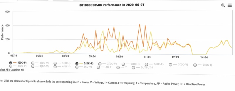

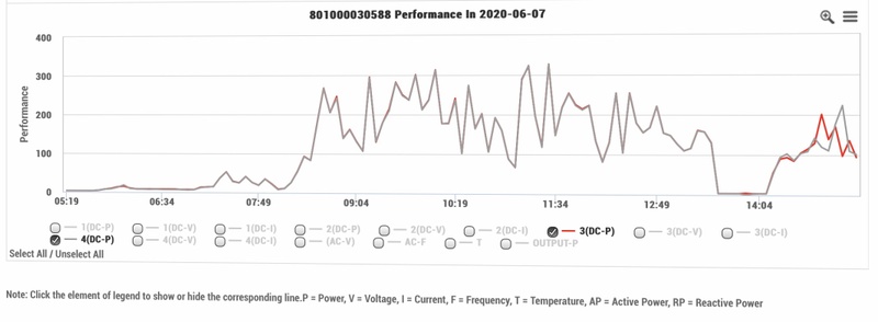

Nou, ze liggen maar ik heb wel een probleem.
2 panelen flucturen enorm in power output tov de twee andere panelen.
Op mijn andere QS1’s zie je altijd dat de opbrengst van de vier panelen elkaar identiek volgen in de grafiek, dus dit is sterk afwijkend gedrag.
Er is geen sprake van schaduw.
Ik post 2 grafieken.
In eerste instantie waren paneel 1 en 2 vaag aan het doen.
Om uit te sluiten of het de omvormer of de panelen zijn heb ik alle poorten gekruist, dus paneel 1 is naar poort 4 gegaan, 2 naar 3, 3 naar 2 en 4 naar 1.
Vervolgens zie ik het gedrag verplaatsen naar de andere poorten.
Oftewel de omvormer is prima, maar het zijn de panelen.
Afbeeldingslocatie: https://tweakers.net/i/nknIzgOVGyl4Inn-NoLe5PXJhQs=/800x/filters:strip_icc():strip_exif()/f/image/9GzKl9S0YTLhI90jqkWGiwQJ.jpg?f=fotoalbum_large

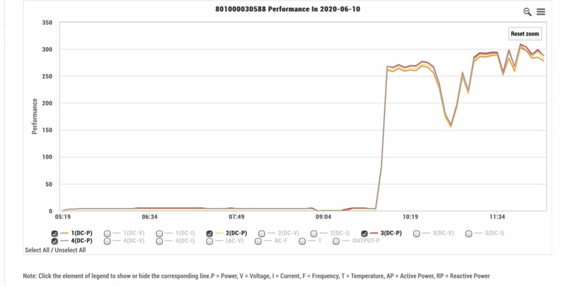

Na de wisseling zie je stabiel gedrag.
Afbeeldingslocatie: https://tweakers.net/i/cS3mRhfBruMZCWFOPLr9abQ7y2A=/800x/filters:strip_icc():strip_exif()/f/image/mIfwudAjGbdiWuOxDZ8QrIzN.jpg?f=fotoalbum_large
En hier na de wisseling instabiel gedrag.
Heeft iemand een suggestie wat nog te doen?
Het lijkt een gevalletje panelen vervangen, of...?
Edit: zou het mogelijk ook nog de kabel kunnen zijn? Er zit verlengkabel tussen de 2 panelen die vaag doen (ook 1 kabel gebruikt bij een goed paneel overigens). Dit heb ik natuurlijk meegekruist dus helemaal uitsluiten kan ik dat niet nu.
[ Voor 6% gewijzigd door klootwyk op 08-06-2020 07:46 ]
  • WackoH
  • Laatst online: 30-09 12:36
Je beschrijving zette me in eerste instantie op het verkeerde been.
Wat ik er uit opmaak is:
- Bovenste en onderste grafieken laten resp. MMPT 1 & 2, en 3 & 4 op de omvormer zien.
- Rond 13:30 heb je de omvormer uit gehad en de aansluitingen van de verdachte panelen als volgt gewisseld:
o Paneel 1 van Poort 1 -->4
o Paneel 2 “ 2 --> 3
Hoe is de situatie op een dag met (langere periode van) stabiele zonneschijn?
Ik heb je draadje met belangstelling door gelezen. Zelf heb ik een APS QS1 met (nog tijdelijk) 3 panelen QCELLS Q-peak G6 Duo 335Wp mono full black. Ze liggen onder een hoek van ~20o op zuid-zuidwest. Via de S0 uigang van een kWh-meter wordt bij stabiele zonneschijn iets meer dan 800 W geleverd (~80% van de 1005 Wp). Als na bewoling de de zon doorbreekt wordt de 1000W aangetikt. In de defintieve opstelling worden het vier panelen. De theoretische 1340 W zal dan wel tot iets meer dan 1200 W worden afgetopt. Maar ik verwacht dat de stabiele levering (zou zo’n 1100W moeten zijn) geen probleem oplevert.
Verder ben ik wel geinteresseerd hoe je de ECU-R aan de praat hebt gekregen want die wil ik nog aanschaffen. Had je daar een installateursaccount voor nodig?
  • klootwyk

Ik vraag me af wat het is. Kapotte panelen zien we niet veel. Vooral van 2 slechte uit een levering van 4 stuks heb ik nooit eerder gehoord. Maar het zou kunnen.
  • klootwyk
Mischien de kabels die er tussen zitten.
Maar die kon ik zelf niet makkelijk wisselen, de kabels kruisen op de omvormer was al niet echt handig te doen alleen met een paneel boven je hoofd.
Woensdag zijn we met twee, dan zal ik snel weten of de kabels iets er mee te maken hebben...
Hier nog een screenshot van een moment dat het optreed.
Het ene paneel levert veel meer dan de stabiele panelen, de ander veel minder:
Afbeeldingslocatie: https://tweakers.net/i/-9a0kHxk0mF3Xvfs94ak3u1d5fA=/full-fit-in/4920x3264/filters:max_bytes(3145728):no_upscale():strip_icc():fill(white):strip_exif()/f/image/IuTC5Dv3HoUHbny6HbEY0SdL.jpg?f=user_large
[ Voor 39% gewijzigd door klootwyk op 08-06-2020 19:59 ]
  • Ophidian
Kan je eventeel ook de QS1 omwisselen met een ander? Niet ideaal, maar als je naar de grafiek van de 2 eigenwijzen panelen kijkt valt op dat ze elkaar afwisselen 75% van de tijd. Als het ene paneel veel levert, levert de andere weinig en andersom. Maar als je de grafieken bij elkaar op telt, lijkt die qua vorm verdacht veel op de andere grafieken.
Wat gebeurt er als je het minste paneel los koppelt, doet de ander het dan wel goed?
Heb je de connectoren op de verlengkabel zelf aangezet? Zijn deze zeker weten goed?
  • WackoH
Je hebt niet toevallig de panelen door elkaar aangesloten? Dus bv. van paneel 1 de plus op ingang A en de min op Ingang B van de QS1. (En van paneel 2 de plus op B en de min op A). Panelen 3 en 4 zouden dan wel gewoon goed aangesloten zijn.
(Dat is me ook keer overkomen maar ik weet niet meer precies wat er toen gebeurde. Ik was allang blij dat 'ie het erna nog gewoon deed).
Dat verklaart ook dat het probleem meeverhuist als je de stekkers omprikt.
Ik weet niet hoe de QS1 intern werkt maar omdat iedere ingang z'n eigen MPPT heeft, moet door een soort schakelende voeding zitten die het voltage naar het voltage van een gemeenschappelijk bus optrekt. Dus misschien raakt de MPPT controller door de verwisseling op de ingangen periodiek van slag.

Ophidian schreef op maandag 8 juni 2020 @ 23:13:
Ja, ik kan eventueel wisselen, maar dan zit ik een goed werkend deel van de installatie weer af te breken. Had niet direct mijn voorkeur, maar is morgen het overwegen waard.
Kabels waren kant en klaar, niet zelf gemaakt.

WackoH schreef op maandag 8 juni 2020 @ 23:43:
Dat verklaart ook dat het probleem meeverhuisd als je de stekkers omprikt.
Dat zou nog wel eens een hele goede oorzaak kunnen zijn.
Het was allesbehalve comfortabel op het dak als de panelen eenmaal er op gelegd zijn en de kabels niet goed zichtbaar meer zijn en een verwisseling zou zou maar er in geslopen kunnen zijn.
Ik ga morgen gelijk naar de kabels kijken...
Voor nu alles maar even uitgeschakeld.
  • WackoH
Makkelijkste lijkt me om de aansluitingen los te nemen en dan met een multimeter te checken welke bij elkaar horen (daar meet je dan bv. 35 V). Dan hoef je niet nog meer panelen op te tillen om de kabels te volgen.

  • klootwyk
Bingo @WackoH !
Plussen en minnen waren gekruist van de 2 panelen!
Ik heb het gecorrigeerd en nu is de grafiek strak.
Goed gevonden, bedankt.
Afbeeldingslocatie: https://tweakers.net/i/XOtDWmiMlSKIH7pLyuju-psA7ps=/800x/filters:strip_icc():strip_exif()/f/image/tcGWZHRoRFffnD6KSIVfTq6P.jpg?f=fotoalbum_large
En het eindresultaat:
Afbeeldingslocatie: https://tweakers.net/i/yN2hNndzRRVqiwo37zvQrVlkWoU=/full-fit-in/4920x3264/filters:max_bytes(3145728):no_upscale():strip_icc():fill(white):strip_exif()/f/image/VCUoxJTaSZoTVcVDT0AclLvB.jpg?f=user_large
Nu lekker relaxen en de boel terug gaan verdienen :)
