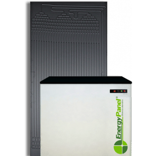

Ik stuitte op een blog over deze materie die er best interessant uit ziet.
In essentie is het een warmtepomp, maar dan met panelen als verdamper i.p.v. een ventilator.
Er gaat R134a door de panelen (-22 graden) en dit neemt warmte op uit de omgeving.
Voordeel zou zijn dat hij het hele jaar door warmte produceert omdat hij ook wind en regen als bron gebruikt.
In het blog staat dat het systeem oorspronkelijk uit Zuid Europa komt en daar wordt toegepast.
Ik las over een ervaring in de UK van extreme ijsvorming waardoor panelen door hun steunen zakken ...
Het systeem wordt in NL verkocht, o.a. onder de naam Green E-pack (Google it :) )
De E-pack kan met een bestaande boiler werken, er is ook een systeem met ingebouwde boiler.
Met een extra warmtewisselaar kan je het systeem gebruiken voor cv en tapwater.
Plaatje geleend:
Afbeeldingslocatie: https://tweakers.net/ext/f/ENow55mUXEoOLw7oetPIUshe/full.png
Uit de specs haal ik een verbruik van 350-500W continu met 2kW warm water van max 55 graden.
De boiler versie heeft een 1500W element om het water regelmatig tot >=60 graden op te warmen.
Het grootste systeem met 500l boiler levert 4kW warmte en verbruikt 1000W.
De cop zou tussen 2,5 en 5 liggen.
Een paneel kan onder een hoek van 30-90 graden geplaatst worden, dus ook tegen een muur.
Wat mij tegenstaat is dat er R134a in zit en het hoge stroomverbruik (oude compressor techniek?).
Het systeem is nog vrij nieuw, hopelijk komen er fabrikanten die een zuiniger compressor kiezen en het systeem verder optimaliseren.

Mij zou tegenstaan dat er veel koppelingen voor het koelmiddel zijn- lekkage van koelmiddel is een iets groter risico en dan is de milieuwinst ook verdampt.
Verder lijkt het idee wel op voorstellen om een water-water warmtepomp tussen een zonneboiler en -collectoren te hangen. Dat werkt ook beter met de combinatiepanelen :)

Wij zijn nu bezig om deze optie te bekijken met twee systemen van Climer. Warm water en verwarming als 2 losse systemen.
Mijn situatie:
Woning uit 1978, bezig met vernieuwen en verbeteren van de isolatie.
Inhoud: 350m3 vloer oppervlakte: 140
Verwarming: laag temperatuur.
Naast het TD systeem is rekening gehouden met zonnepanelen om de stroomkosten te drukken.
Reden voor TD en geen standaard WP: geen unit in de tuin die "herrie" maakt, harde eis van vrouwlief..
We zijn op dit moment wachtende op de offerte en daarna een scan om te zien welk systeem genoeg warmte oplevert voor de verwarming als het echt -17 word in Nederland.
De reden: geen gas aansluiting meer en milieu bewust. Terug verdien tijd is minder van belang.

Interessant, ik zie dat Solarcompleet dit merk levert :)
Ze zeggen ergens dat integratie met zonnepanelen mogelijk is, ik ben benieuwd of het dan gaat om het benutten van de ruimte onder bestaande zonnepanelen of iets anders.
Het idee om een bestaande boiler te gebruiken met een warmtepomp is niet verkeerd :)
Inmiddels ben ik al helemaal van het gas af.
Verwarmen met 2 airco's
Warm water met een wpboiler die ook enkele cvradiators kan verwarmen (extra capaciteit)

Haha, nou ja dankzij de subsidie heb je voor rond €200 een 200 liter model in huis en dan nog wat materiaal.
Meer op z`n plaats hier is deze leverancier die zich specialiceert in TD panelen.
In de webshop kun je prijzen vinden van de diverse systemen en dat is dan wat een installateur betaalt.
Ook staan de subsidies er bij dus blijkbaar wordt er aan de weg getimmerd :9
Interessant is de vorm van wpboiler met daar aan vast een of 2 panelen (op max 12m afstand).
Of een losse wp met panelen die een bestaande boiler gebruikt.

Mijn eerste offerte is binnen, viel me een beetje tegen qua kosten, maar dat mag de pret niet drukken.
Qua installatie 8 panelen in totaal voor verwarming en voor warm water.
@alexsv bij mij werd verteld dat het ongeveer 1 a 2% zou helpen als ze onder PV panelen liggen om ze te koelen. En maar een paar procent als ze in de zon liggen.
Onder de PV panelen koelen ze de PV panelen een beetje in de zomer en scherm je ze af van de sneeuw (en daar de nadelige effecten van?) Echter maakt dat het systeem wel complex als je er onderhoud of reparaties aan wilt doen. Dan moet de PV eerst weer aan de kant.
In mijn geval zit ik te kijken om minder PV te nemen zodat ze op de schuur passen en op het huis de TD panelen.

Wat ik zo snel kon vinden zijn ze 1x2m qua formaat, maar ik denk dat als je netjes je rails opbouwt van de PV panelen dat je het wel red, landscape voor de TD panelen (die kunnen zover ik weet alleen op die manier) en PV in portrait er overheen. (op een schuin dak dat is).
Het idee is om de 8 panelen aan elkaar te koppelen en ze te gebruiken op beide systemen, het zal een beetje een experiment zijn, maar tot zover prima. Grofweg per paneel zou ergens tussen de 1000 tot 1500 watt vermogen moeten leveren (kan ik het zo uit drukken?).
- Een 8kW systeem voor de verwarming
- Een los systeem die normaal 1 paneel zou gebruiken gekoppeld er de 8kW systeem panelen
Dat alles zou samen, volgens de schatting, 4500kWh kosten qua stoom voor de compressors en andere apparatuur (zonder pompen voor de vloer verwarmingen, puur de oplossing).

Een L/W wp van 8kW is vrij gangbaar en een wpboiler kan 2,6kW warmte leveren.
Eigenlijk heb je met dit systeem een heel grote verdamper en het verbruik ziet er wel normaal uit.
De TDP wp zal denk ik een vergelijkbaar geluid als een L/W wp (boiler) maken, een zwaar gebrom.
Mijn wpboiler staat in een hokje van 1,8x1m en de lucht maakt het meeste geluid :)

Bij helder weer is kan dit -80 graden zijn. Bij bewolkt weer is dit tussen de -20 en 0 graden C.
De uitstraling wordt bepaald door de temperatuur van het paneel.
je kunt het nu zelf het vermogen uitrekenen met de wet van Stefan-Boltzman:
5,67 x 10^-8 (T1^4 - T2^4) in Watt. (temperatuur in Kelvin)
Je kunt dan zien dat er een evenwichtstemperatuur is die duidelijk onder 0 is.
Als de warmtepomp dan aan gaat, dan zal er een vermogen onttrokken worden, als voorbeeld 100 W/m2
De temperatuur van de panelen wordt dan -25 graden of minder.
Het gevolg is dat er rijp of ijs ontstaat. Te vergelijken met een vriezer die open staat.
Per saldo is de temperatuur van het paneel -25 graden en de COP ongeveer 1.
In feite betekent dit dat je elektrisch aan het stoken bent.
Het effect is zelfs nog erger als deze panelen onder zonnepanelen worden geplaatst zoals hier en daar geclaimed wordt.
De meeste mensen merken er niets van behalve dat bij de jaarafrekening blijkt dat de gemiddelde COP de 2,5 niet haalt.
Door de lage temperatuur ontstaat een ijsklomp en deze isoleert het paneel waardoor het effect nog erger wordt..
Voordat het ijs gesmolten is ben je een hele tijd verder.
Financieel pakt het dan ook ook verkeerd uit als je denkt dat je met zonnepanelen het elektrisch verbruik gecompenseerd hebt bij een energieneutraal huis.
Als binnenkort de salderingsregeling versoberd is, dan krijg je voor de overproductie in de zomer minder geld terug (naar verwachting - 6ct/kWh) maar in de winter betaal je de volle mep.
Per saldo ga je dan toch voor de energierekening betalen ook al heb je een energieneutraal huis.
Dit geldt overigens voor alle typen warmtepompen: bij dit type het meest, bij de gewone luchtwarmtepomp minder en bij de bodemwarmtepomp het minst omdat de brontemperatuur nauwelijks verandert over het jaar.
Tenslotte heb ik mijn twijfels over de gaskoppelingen onder hoge druk die in weer en wind goed moeten blijven. Stel dat er een koppeling lekt, dan is het een hele kunst om het lek te vinden, een heel dure reparatie.
Theo

Hier een update van mijn kant:
Wat @AUijtdehaag en @theo53 al aangaven is bij ons ook het geval, na veel rekenen en tellen en vele plussen en minnen stoppen wij verder met het TD project en gaan wij verder met water/water, mede door het relatief kleine verschil.
Tuurlijk zit er geld tussen, maar wel bewezen techniek, minder ruimte en nog een paar zaken.
De optie blijft bij ons wel voor een uitbouw waar we puur in de zomer tapwater warm willen hebben (of een zwembad). Maar dat is een meer jaren plan.

Er wordt in deze discussie vaak gevraagd om gebruikerservaring. Ik wil graag mijn gebruikservaringen delen.
Situatie: vrijstaand huis aan de kust. Dak op ZO en NW.
Verbruik 2017 was: elektra ca 4200 kw/jaar, gas ca 2200 m3/jaar.
Het huis is gebouwd in 1953 en redelijk tot goed geïsoleerd. Dubbel glas, dak geïsoleerd, muren redelijk geïsoleerd in de jaren 70. Veel wind rondom het huis.
Deel van het huis heeft vloerverwarming, grootste deel (geen lage temperatuur) radiatorpanelen. Wel een redelijk overbemeten opstelling van panelen.
Ook wij hebben gezocht naar een manier om van het gas af te gaan en de extra energie die dit zou kosten, te compenseren met extra zonnepanelen. Hieraan zijn beperkingen ivm de dakruimte.
Wij hebben - na ongeveer een jaar zoveel mogelijk systemen bekeken te hebben - gekozen voor:
1. 23 Zonnepanelen van Sunpower, 360 wp, op het ZO dak, geïnstalleerd via 'De Zonnefabriek'.
2. 12 Thermodynamische panelen met Solar Block van Energie uit Portugal, https://energie.pt/en/products/bloco-solar-termodinamico.
De keuze voor deze zonnepanelen is gebaseerd op het beperkte dakoppervlak, een zo hoog mogelijke opbrengst per m2, weinig verval in capaciteit (en 25 jaar garantie op de panelen en de opbrengst hiervan).
De keuze voor de thermodynamische panelen van Energie (via installateur Aabo Greentech, https://www.aabogreentech.nl/warmtepompen/solar-block/) is gebaseerd op:
1. Een 'oude' techniek die in Portugal ook aan de kust bewezen heeft goed te kunnen tegen een zout klimaal
2. Verwarming van CV en warm water o.b.v. temperatuurverschillen. Dus niet zonneschijn gebonden. Dus ook opbrengst bij bewolkt weer, 's nachts, regen etc.
3. De watertemperatuur van het door ons gekozen systeem kan tot 65C worden verwarmd. Dit was voor ons een belangrijke reden, omdat wij dan niet overal nieuwe radiatoren hoefden te installeren. We hebben het jaar voorafgaand aan de installatie de HR ketel de watertemperatuur van de ketel op 55C gezet. Zo werd zichtbaar of ons huis verwarmd kon worden met lagere watertemperaturen.
4. Een gegarandeerde verwarming tot zeker - 10C, hetgeen aan de kust niet vaak voorkomt.
Het gecalculeerde elektriciteit meerverbruik van het warmtesysteem was 3500 kw/jaar. Wij hebben daar zelf een marge opgezet tot 4000 kw/jaar.
Onze ervaringen na ruim 1 jaar:
Na een periode waarin de warmtepomp ingeregeld moest worden, functioneert dit systeem zoals je mag verwachten. Comfortabele warmte (waarbij de warmteopwekking wat langzamer gaat dan met een HR ketel, maar dat is een kwestie van op tijd je temperatuur aanpassen), ook bij lagere buitentemperaturen. Dit geldt zowel voor de vloerverwarming in de slaapkamers, als voor de radiatorpanelen in de overige ruimten en de warmwatervoorziening.
De service die wij ontvingen van Aabo Greentech tijdens de inregelperiode was prima.
De opbrengst van de Sunpowerpanelen in het eerste jaar was 11.500 kw. v.s. de berekende opbrengst van 8000 kw.
Het verbruik van de thermodynamische panelen voor CV en warm water verhoogde ons energieverbruik van 4200 kw/jaar naar ongeveer 9000 kw/jaar. Een deel hiervan werd veroorzaakt door de inregelperiode. Toen dit goed ingeregeld was, zakte dit naar een niveau dat 40% lag onder het verbruik tijdens de inregelperiode.
Onze gasmeters en de CV ketel zijn direct bij de installatie verwijderd.
Nog wat financiële gegevens:
De subsidie voor het warmtepompsysteem was ca € 2500. Voor de zonnepanelen de teruggave van de BTW.
Terugverdientijd zonnepanelen: ca 7 jaar.
Terugverdientijd thermodynamische panelen (tegen de gasprijzen van 2018) ca 12 jaar.
Gemiddelde terugverdientijd over beide systemen: tussen de 10 en 11 jaar.
Wij zijn heel tevreden met de manier waarop de systemen aangelegd zijn en werken, met het comfort van de verwarming en het warm water. Volgens de cijfers van het eerste volle jaar werkt het systeem energieneutraal, het toegenomen verbruik wordt gecompenseerd door de extra zonnepanelen.
Voor alle zekerheid hebben wij in de slaapkamers een extra infrarood paneel aan het plafond geïnstalleerd. Deze zijn tot op vandaag niet ingeschakeld. M.a.w. de bestaande installatie was / is voldoende om te voldoen aan onze warmtevraag.
De temperatuur in huis staat in de winter op 22 C.

Interessant dat je 65 graden kan bereiken, dan vind ik het verbruik nog wel meevallen incl. SWW :)
Wat is het formaat van de panelen?
De warmtepomp heet stil te zijn, waar is het geluid mee te vergelijken?
Hoewel het een kostbaar geintje is, zou ik ze bijvoorbeeld onder mijn 22 zonnepanelen kwijt kunnen.
De Solar-box met 1 paneel voor tapwater op een eigen boiler is wel een leuk concept, het is de vraag hoe lang het systeem er over doet om een koude boiler op te warmen en wat het verbruik is.

Speedy-Andree,
De panelen zijn 100 x 200 cm en moeten landschap gelegd worden. De warmtepomp staat in onze garage onder de woonkamer. Je hoort hem wel aanslaan, maar verder weinig geluid. Ongeveer van een stille wasmachine. Je kunt hier natuurlijk altijd nog een geluiddempende kast omheen plaatsen, maar is bij ons niet nodig.
Wij kregen het advies van de fabrikant, waar wij ook op bezoek geweest zijn, om ze niet onder de zonnepanelen te plaatsen. Mocht je een probleem hebben in de panelen (bijv. een lek), dan moeten de zonnepanelen ook verwijderd worden. Het plezierige van dit systeem is, dat je ze ook op het NW kunt plaatsen.En wij hadden daar de ruimte voor.
De vraag over 1 paneel met eigen boiler kan ik niet beantwoorden. Wij hebben beide systemen geïntegreerd. Maar ik heb horen zeggen bij de installatie da 200 liter van 17C binnen een paar uur op 65C zit. Daarna wordt het aangevuld obv verbruik, dus sneller.
