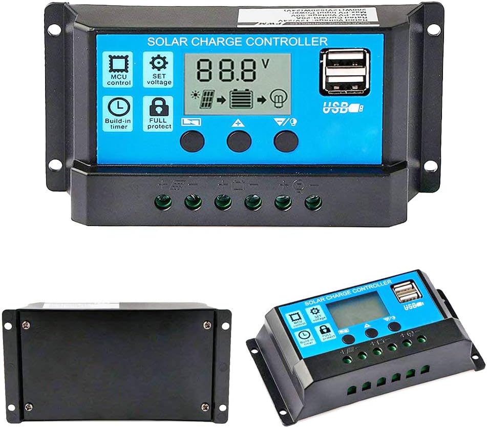

Zijn er hier "expert" in low-budget solar charge controllers? Ik heb recent een vakantiehuis gekocht en op 3 verschillende plaatsen zonnepanelen geplaatst met goedkope 10eurie amazon controllers.
Ze vertonen echter verschillend gedrag. Het gaat om deze controllertjes:
Afbeeldingslocatie: https://images-na.ssl-images-amazon.com/images/I/61nRXpCAPxL._AC_SL1000_.jpg
Situatie 1, Huis:
3x 90watt SolarXon zonnepaneel in parallel aangesloten op bovenstaande controller, 20A, met 2x100Ah AGM Batterij(Sznajder Marine). Batterijen waren nagenoeg 100% opgeladen toen ze aangesloten werden.
Situatie 2, Sauna:
1x 90watt SolarXon zonnepaneel op bovenstaande controller in 10A variant. 80Ah Exide Equipment Gel batterij. Batterij was op zo'n 12.3 volt toen hij werd aangesloten.
Situatie 3: Buitenkeuken/terras:
1x 15watt SolarXon zonnepaneel op bovenstaande controller in 10A variant. 55Ah normale auto-accu lead-acid, op 11.2 volt toen hij werd aangesloten.
Nu is het zo dat Situatie 1 en 2 afhankelijk van de hoeveelheid zon op de panelen het laadvoltage fluctueert. en het pijltje van Zonnepaneel naar Batterij op het display knippert.
Op situatie 3 staat het voltage constant op 14.4v en is het pijltje constant aan, geen knippering.
Situatie 3 was ook de leegste batterij en heeft het kleinste paneel - betekend dit dat situatie 1 en 2 op "floating charge" zijn, en situatie 3 op volledig laden toevallig?
Er staat zowel op in de handleiding als op internet niets over het wel of niet knipperen van dat zonnepaneel richting batterij icoontje.. Dus dat is nogal verwarrend.
EDIT: Inmiddels op internet enkele comments gevonden over datzelfde probleem/vraag en het lijkt er sterk op dat knipperen "float voltage" betekend en constant aan "charge voltage". Dat zou het verklaren, situatie 1 en 2 hebben waarschijnlijk volle batterijen. Het is hier ook zowiezo nooit donker gedurende deze periode van het jaar dus ik vermoed dat ik, zefls snachts, eigenlijk maar weinig van de batterijen vraag.

  • reneeke1970
  • Laatst online: 08:39
reneeke1970
Verwijderd schreef op woensdag 3 juni 2020 @ 16:14:
Situatie 1, Huis:
Situatie 2, Sauna:
Knipperen is onderhoud mode, gaat weer laden bij 12.6 ongeveer. Staat in beschrijving. Vaak ook instelbaar.
Situatie 3 staat op continu laden maar constant op 14.4 is verdacht. Misschien dat de start accu niet goed meer en dat hij hem niet kan meten. Wat ook mogelijk is, is dat de max 1 ampère laden niet voldoende is voor de accu om op te nemen. Vooral start accu hebben vaak tussen 3/5 ampère minimaal nodig. Dus bij situatie 3 zou ik extra paneel bij hangen, 15 watt is te weinig

@Verwijderd Situatie 3: ik denk dat die accu al kapot is; als je de onbelaste klem spanning onder de 11,6 V hebt, dan is hij leger dan leeg, en zelfs als je hem met een fatsoenlijke accu lader eerst op spanning gaat brengen, dan zal hij, naar ik verwacht, die lading niet aanhouden. De laadspanning van 14,4 V. is het max waarmee een lood accu geladen mag worden, maar met slechts 1 A schiet dat niet op.
Een volle accu zal na laden, en een poosje wachten een open klemspanning hebben van 12,7V

reneeke1970 schreef op woensdag 3 juni 2020 @ 17:17:
In mijn beschrijving en alle vergelijkbare beschrijvingen stond dat helaas niet. Nu is het iig duidelijk!
Situatie 3 is een accu en paneel dat "over" waren en eigenlijk vrijwel nooit gebruikt zullen worden. Ik zal even afwachten of dat uberhaupt oplaad en ander verzin ik wat anders. Daar komt misschien af en toe een speaker op aangesloten en thats it.
Zit ook pas een paar uur aangesloten dus kan best dat hij straks wel goed geladen is en in onderhoudsmodus gaat :)
Naalroc schreef op woensdag 3 juni 2020 @ 17:45:
Mwah. Dan heb je nog nooit een electrische boot gehad gok ik :p ik heb klemspanningen van 8.5v gezien.
Toch heel erg bedankt voor de nuttige info kwa spanningen en amperes! Ik leer hier een hoop bij kwa solar-laden. Opschieten hoeft het laden gelukkig niet.
Ik denk er nu over of die 3x90watt wellicht ook gebruikt kan worden om mijn boot accus op de laden (2x100Ah). Prettig voor vissen etc. Benzinemotoren maken zo'n herrie en stank. Nu laad ik ze enkel thuis op, maar het zou fijn zijn op dat ook bij het vakantiehuis te doen.
Aansluiten op 230v kan ook, maar dat kost makkelijk 4k, en neemt een hoop vakantiegevoel weg. Er zijn ook generatoren, maar dooie dinos verbranden doe ik liever niet.
[ Voor 11% gewijzigd door Verwijderd op 03-06-2020 19:19 ]
  • Naalroc
  • Laatst online: 09:41
Onbelast, dus de open klemspanning?
Tja, onder belasting is dat natuurlijk een heeeel ander verhaal, zeker voor een start accu, wat dit is.
Naalroc schreef op woensdag 3 juni 2020 @ 19:35:
Ja dat was onbelast. Toegegeven, dat was in een 24v 2x12v systeem en een grove afstands-inschattingsfout. Er kwam roeien aan te pas(nog zo'n sfeerverhogend ding!). Ik denk niet dat het echt gezond was maar de accu tester gaf daarna nog een prima start en doorlopen vermogen aan
Laat ik ook voorop stellen dat ik niemand met technische kennis tegen de borst wil stoten. Ik heb veel dingen "over" van autohandel, boten, whatnot, en kan de sport van zo veel mogelijk uit weinig(euros) halen erg waarderen.
(Alles staat ook in centraal-finland waar ik met de 3x90watt zelfs in middernacht nog meer zon vang dan mijn 24" tv en 2x telefoon opladen verbruiken)
[ Voor 26% gewijzigd door Verwijderd op 03-06-2020 19:54 ]
