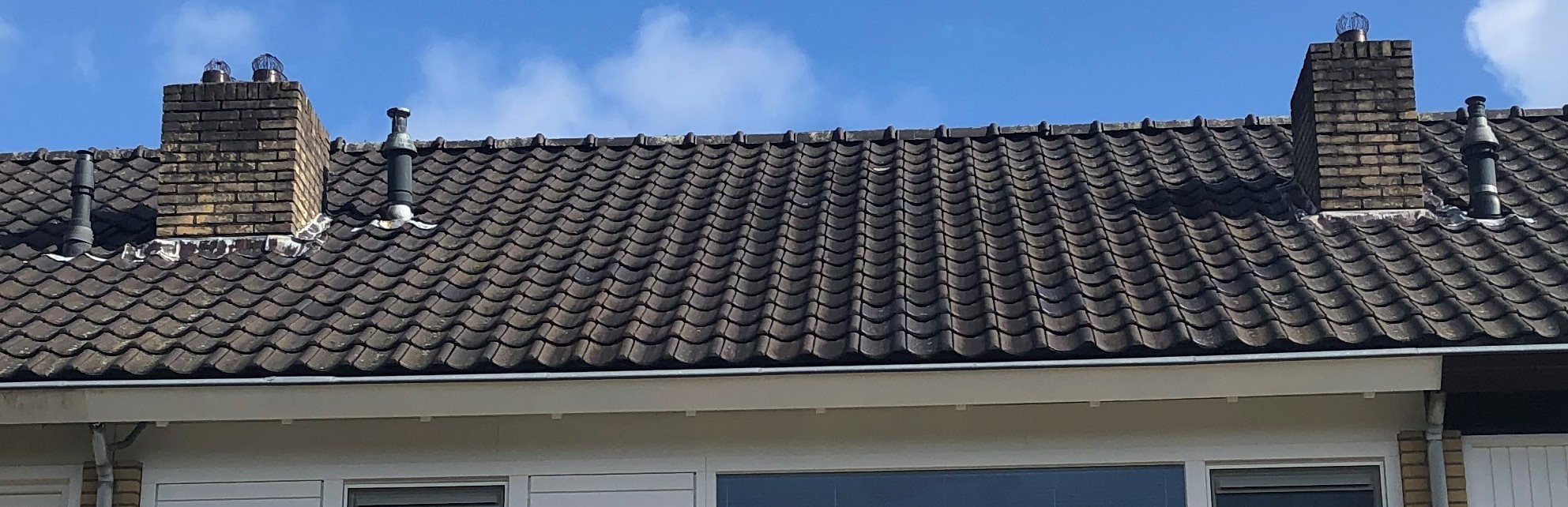

Voorzijde huis
Afbeeldingslocatie: https://tweakers.net/i/mX22z-8yV5YPUa3Bro1HxfbJhhs=/800x/filters:strip_icc():strip_exif()/f/image/R7wTtuHd1ECETOwV5S51wqc2.jpg?f=fotoalbum_large

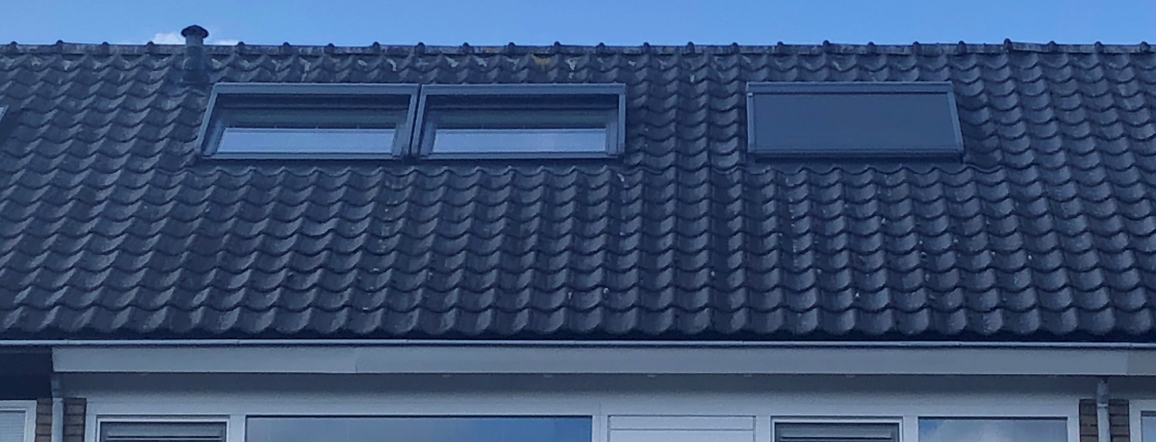

Achterzijde huis
Afbeeldingslocatie: https://tweakers.net/i/szoCJLKAxsOVEL_ViNi_Kjlzf7c=/800x/filters:strip_icc():strip_exif()/f/image/T8USQgUY28c58q8G3BPhb37D.jpg?f=fotoalbum_large

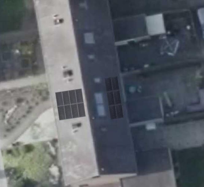

Bovenaanzicht huis, met projectie (panelen voorzijde kunnen verder naar links uiteraard)
Afbeeldingslocatie: https://tweakers.net/i/gheEUkAQre-OqA_-rU8mwTKvJyE=/f/image/eNhuztrZdsA0BBYBwJrXk9R4.jpg
(bij 12 panelen voorzijde komt er dus een rijtje extra naast...)

Even 2 losse opmerkingen: Kan je aan de voorkant niet 6 grotere "2 meter" panelen kwijt?
En 1 fase omvormers zijn altijd goedkoper dan fase omvormers vandaar dat sommige aanbieders daar wat stug in zijn.
Ook aan de achterkant zou ik daarvoor kiezen. 2 rijen portait boven elkaar.

Andre1973 schreef op vrijdag 27 maart 2020 @ 10:04:
Op zich wel ja, of landscape, 4x panelen, maar dan 2 meter breed per stuk. Ik zou de nu bevraagde partijen dan moeten vragen of ze die "hebben". Q cells lijken er niet in die maat, Sonnenstrom wel. Een ander merk is ook een optie, maar mijn aanname is dat dit dan in ieder geval kostentechnisch minder aantrekkelijk is bij de nu uitgevraagde partijen.
Dat gaat - lijkt mij - niet. De afstand onderkant raam - onderste dakpan is bij benadering 2,7 meter, gemeten met een rolmaat. Daar passen dus niet twee panelen boven elkaar.

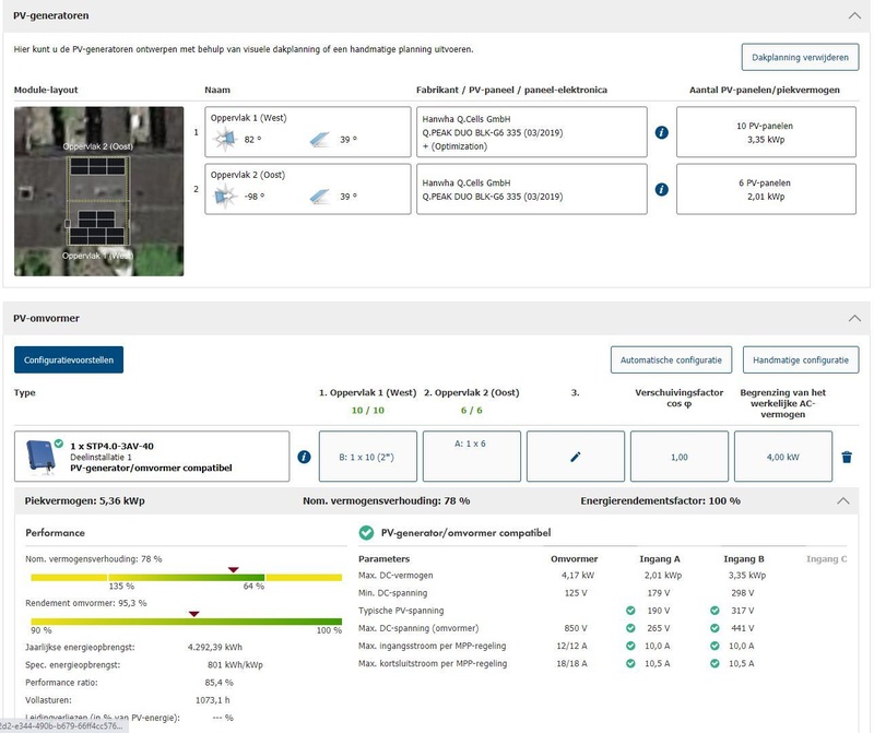

Even e.e.a. ingevoerd in Sunny design:
Afbeeldingslocatie: https://tweakers.net/i/WBHmtSpM1uzyTB6jpZ_FsEyismU=/full-fit-in/4920x3264/filters:max_bytes(3145728):no_upscale():strip_icc():fill(white):strip_exif()/f/image/e5wtqbpYM0VY932Q1sz7fBcS.jpg?f=user_large
1 fase, blijkbaar de voorkeur van Sunny design zelf als je niets zegt over type aansluiting
Afbeeldingslocatie: https://tweakers.net/i/fQR76THEkWhsXyxSHpror8kVR7k=/800x/filters:strip_icc():strip_exif()/f/image/0vM5cbyhGuW1iMOSd7oE2dO8.jpg?f=fotoalbum_large
3 fasen, STP 4.0

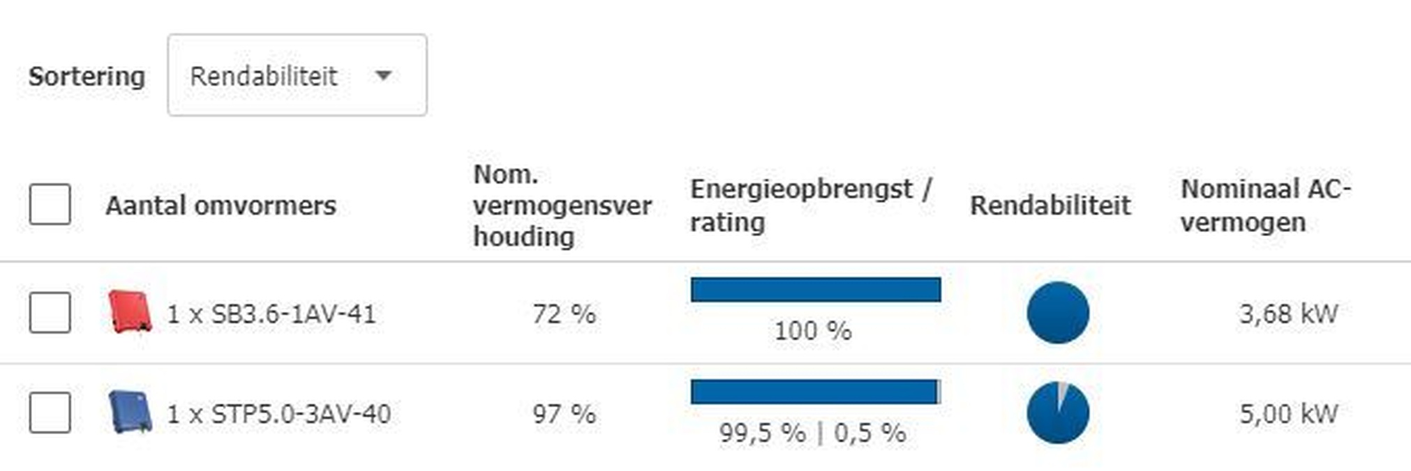

Afbeeldingslocatie: https://tweakers.net/i/HcXjgOg65z-_P8qJjXBNIVLHK7c=/800x/filters:strip_icc():strip_exif()/f/image/nTmQQWX1QdvvPIxiJaurAOYf.jpg?f=fotoalbum_large
3 fasen, STP5.0 - Aangeboden door voorkeursaanbieder
Afbeeldingslocatie: https://tweakers.net/i/Jz14uCG4NRGIhjVEPEUP7gNarJQ=/800x/filters:strip_icc():strip_exif()/f/image/dQhKLHvfL6fGmTR1M3D1QTkT.jpg?f=fotoalbum_large
Wat is hier nu het meest verstandig, gegeven de 3 fase aansluiting in mijn huis?
  • busscherski
  • Laatst online: 22:39
Ja dit is een duidelijk geval. Gewoon gaan voor die 1 fase 3.6 kW omvormer.
  • _Arthur
  • Laatst online: 08:37
_Arthur
blub
De SB3.6 vs de STP5.0 is dik Euro 300,- goedkoper. De 3.6 dus.

busscherski schreef op dinsdag 16 juni 2020 @ 20:30:
Zit ik je net een DM te sturen om hier eens een blik op te werpen... ben je me al voor ;). Ik laat de DM wel achterwege dus, dank!
Op basis van welke waarden moet ik nu de conclusie trekken dat 1 fase 3,6 dus "beter" is dan de 3 fasen 4.0 of 5.0? Dit met in het achterhoofd dat ik netjes een 3 fase aansluiting heb (en dus 25A per fase heb, en de groep dus 16A is), én ik natuurlijk niet wil dat er wordt afgetopt.
Mocht ik gewoon écht voor 3 fasen willen gaan, wijzen bovenstaande plaatjes dan uit dat 5.0 inderdaad de voorkeur geniet boven 4.0? Ik heb het gevoel dat het qua prestatie niet veel uitmaakt, maar dat ik vooral meer betaal voor een 5.0.
Edit: laat geld dus even niet de doorslaggevende factor zijn. Het is niet dat ik 300 EUR niet in de portemonnee wil houden... maar wil het niet te zwaar laten wegen.
[ Voor 9% gewijzigd door pekelveld op 16-06-2020 20:40 ]
  • busscherski
Je kunt de geschatte jaaropbrengst vergelijken.
Die is bij de enkelfase omvormer het hoogst vanwege de korte string lengte.
En daarnaast is die omvormer ook nog eens het goedkoopst.
Hoog netvoltage heb je niet zo snel last van met zo'n relatief kleine omvormer.
  • pekelveld
  • Laatst online: 20-10 15:29
busscherski schreef op dinsdag 16 juni 2020 @ 20:51:
De jaaropbrengst is inderdaad wat hoger. Het scheelt ongeveer 0,6%. Ik beschouw het als gerommel in de marge, maar anderzijds is het volgens mij ook een teken dat er niet wordt afgetopt (dat is positief).

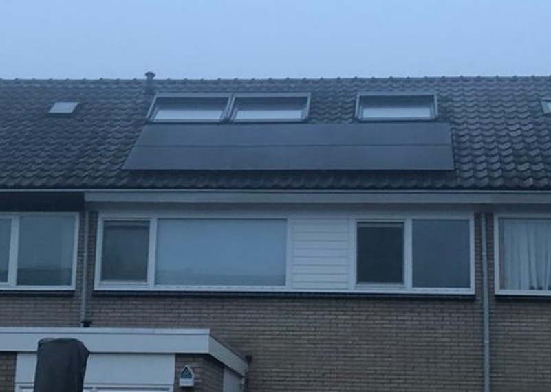

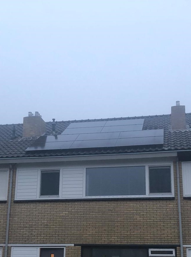

Zo, hier kan ook een vinkje achter de installatie, dank allen voor het meedenken en adviseren!
  • 16x Qcells Q.Peak DUO BLK-G8+ 340Wp (10 op west, 6 op oost)
  • SMA Tripower 4.0 omvormer
En een tweetal brakke foto's in verband met het slechte weer ;). Ik had vooraf wat 'angst' over de zwartwaarde van de panelen, maar in ieder geval tijdens deze weersomstandigheden zien ze er prima egaal zwart uit.
Voorzijde (west)
Afbeeldingslocatie: https://tweakers.net/i/w65VZatMMzitoezYGWCaA6TIpEI=/full-fit-in/4920x3264/filters:max_bytes(3145728):no_upscale():strip_icc():fill(white):strip_exif()/f/image/NrRB4qdw5wpwILmg1u3hEkwK.jpg?f=user_large
Achterzijde (oost)
Afbeeldingslocatie: https://tweakers.net/i/6C1QcLBWjNW7pubOd14YdQUrnNs=/full-fit-in/4920x3264/filters:max_bytes(3145728):no_upscale():strip_icc():fill(white):strip_exif()/f/image/wNjkIX0NtjV6U4goFDYeInGm.jpg?f=user_large
  • AUijtdehaag
Dat is gewaagd met 6 paneeltjes in 1 string op een 3-fase omvormer.
Ben benieuwd hoe dat presteert.

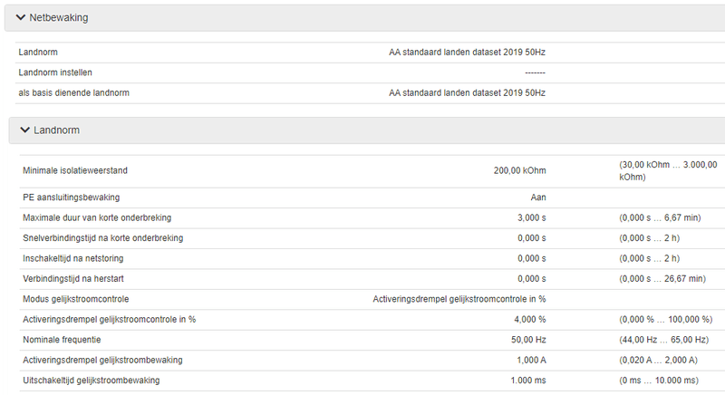

Ik doelde meer op de landsnorm instelling
YouTube: Inbedrijfstelling Sunny Boy 3.0-5.0
Als die met de 6 panelen maar niet aan en uit gaat telkens, maar dat zal wel meevallen denk ik.
  • pekelveld
Aha. Die staat bij netbewaking -> landnorm op "AA standaard landen dataset 2019 50Hz". Die moet dan op "[NL] NEN-EN:50438:2013" staan? Ik zie de parameters daaronder dan trouwens niet wijzigen als ik die optie selecteer ... dus vraag me af of dat goed gaat. Geen idee of die twee gekoppeld zijn. Ik kan altijd de installateur nog even vragen, want dat is iets dat hij normaliter moet regelen.

  • AUijtdehaag
Wat ik al zei, na 10 bedrijfsuren gaat die instelling op slot.
Dus je installateur heeft ook niet de installatie wizard doorlopen.
Veranderen naar NEN-EN:50438:2013 kan enkel nog met een grid guard code.
(als hij die al heeft)
Nadeel van een verkeerde landsnorminstelling (of eigenlijk de "default") kan zijn dat je te vroeg gaat aftoppen. (3800 watt ipv 4000 watt)
Al met al niet zo spannend misschien met een oost/west situatie.
Als je gaat uitlezen is ook de laatste nieuwe firmware aanbevolen.
Temperatuur van de omvormer kan je enkel via modbus tcp/ip uitlezen.
Ook met de nieuwste firmware lees je ook de juiste EToday uit de omvormer via SBFspot of home assistant
Ook daar is een installateurs account voor nodig om die firmware te updaten (en modbus tcp/ip aan te zetten)

Ik heb de login als installateur (via de browser). Ik kan daarmee (a) de installatiewizard starten en (b) individuele parameters wijzigen. Gevoelsmatig heb ik dus geen grid guard code nodig. Alleen: ik laat liever de installateur zelf even die wizard nogmaals doorlopen dan dat ik dat zelf ga doen... daar heb ik ze immers ook voor betaald ;). Ik zal ze morgen eens bellen.
  • AUijtdehaag
Ik zou dat dus juist niet doen.
De installateur geef je dus een 2e kans, en dan wordt jij buitengesloten dmv een wachtwoord verandering.
Die zal zijn eigen wachtwoord erin willen hebben.
Als je vragen hebt (alles staat in de youtube video) kun je ze ook aan mij stellen.
Wees blij dat je een SMA gekocht hebt en nu volledig toegang hebt tot alle functies.
De "gevaarlijke" staan al op slot na 10 bedrijfsuren, dus je kan weinig fout doen.

Ik snap alleen niet dat je alsnog voor een 3fase 4000 bent gegaan.
Alle adviezen waren toch de 3.6? of had desnoods de 4000 1fase gedaan.
Met 6 panelen aan de achterkant op een 3 fase zou ik nooit doen

Ja, terechte vraag natuurlijk. ;)
Ik heb op basis van reacties geconcludeerd dat ik met de keuze voor een 3 fase omvormer als belangrijkste bezwaren (a) meer betaal, (b) de kans loop dat hij wat later "aan" gaat vanwege de hogere opstartspanning (op basis van n=2 dagen valt het me niks tegen..., ik neem aan dat je hierop doelt met 6 panelen) en (c) dat de te verwachten jaaropbrengst lager zal zijn. Dat laatste was voor mij 'gerommel in de marge', als ik de Sunny design moet geloven. Dus ja: potentiële nadelen zijn er. en ik waardeer het dat die aangegeven zijn.
Echter: er gaat - zover ik kan overzien - ook niet echt iets fout met een 3 fase omvormer als je het bovenstaande voor lief neemt. Het is niet zo dat de installatie niet werkt en het is niet voor niets dat Sunny design/SMA het ook als reële oplossing biedt. Een plusje is dat ik een 3 fase aansluiting heb (3x25A) en dat eenzelfde fase omvormer daar met mijn aantal panelen goed bij past.
Kortom: vooral een andere keuze (en daarmee naar mijn mening geen "foute"), deels op basis van gevoel en ook zeker in afstemming met de installateur. Genoemde bezwaren zijn daarbij met nadruk besproken.

We zien sommige Chinese omvormers het erg zwaar hebben met minimum string lengte. Bijvoorbeeld dat ze sochtends en savonds lang lopen klepperen met hun relais of dat de mpp tracker er weinig van snapt bij slechte condities.
Verder zit je erg ver van het optimale Vmmp, zie zo`n beetje elke post van @migjes
migjes in "Adviesvraag aanschaf zonnepanelen (WZW-ONO combi)"
Voor een 3 fase omvormer ligt het optimum rond 750 V.
Met jouw setup is een enkelfase omvormer dus veel logischer, met z`n optimum voltage rond 400 V.
Nu heb je een SMA en daar ken ik dat relais klepper gedrag niet van en kennelijk gaat bij jou goed (ben ik eigenlijk een beetje verbaast over, maar goed dat je geen Chinees merk gekozen hebt). Je hebt geen probleem dat opgelost moet worden dus.
Wel heb je door de ongunstiger Vmmp een wat lagere opbrengst dan bij een enkelfase omvormer, terwijl die ook nog eens goedkoper was geweest. Zou het ook afraden omdat ik van tevoren niet wist of het goed zou werken.
Maar ik vind het wel interessant dat je het uitprobeert en dit bewijst denk ik wel even dat een SMA het wat dit betreft echt wel beter doet dan een Chinees merk. Mijn enkelfase SolaX vind een string lengte van 7 al kort, dus hier zie ik wel even wat verschil met SMA.

Dit zou voor mij zeker een meerwaarde hebben voor solar edge en optimizers. Als je in juni om 11.15uur al zo'n partij schaduw hebt over dat paneel zou ik op zijn minst daar een tigo onder doen zodat de rest van je west dak niet last heeft van dat ene paneel in de gedeeltelijke schaduw. Ben benieuwd naar maart en verder wat op dat tijdstip met je systeem gebeurd en de grafieken.
Omdat je pieken nooit lang boven de 5000W zijn had je dit prima op een 5000 omvormer kunnen doen die enkelfase is, en op desnoods 20A af te zekeren. Dat is niet alleen goedkoper. Het is ook efficienter.
Nu moet ik ook eerlijk bekennen dat je dak redelijk flauw is dus blijkbaar kan een 3fase omvormer hier beter mee om dan in het verleden (en mijn ervaringen). Wanneer de zon opkomt en er liggen maar 6 panelen die instraling hebben zou je danken dat de 3fase omvormer nog niets doet.
Ook zou je verwachten met een 3 fase omvormer dat ze allemaal in dezelfde mpp zitten met deze aantallen.
