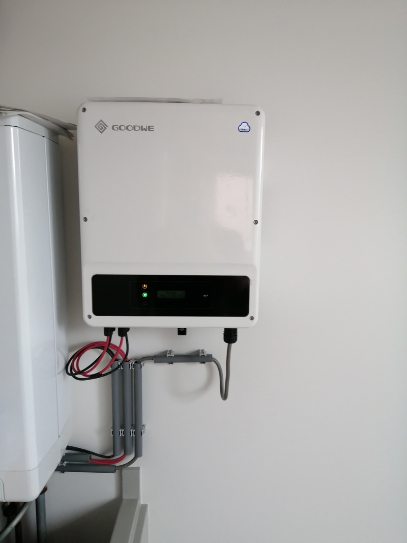

Hier vandaag zelf, eindelijk, de panelen op het dak gelegd. Morgen nog 2 stuks "ac kabel" halen om aan te sluiten op de bus kabel van de APS QS1 omvormers. Helaas mag ik dan, als ik de regels goed interpreteer, de installatie nog niet in dienst zetten tot de keurder geweest is? :-(

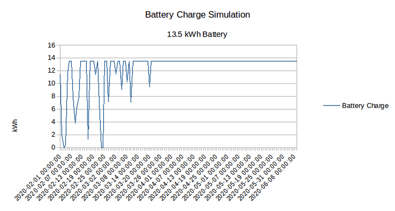

Hoeveel die batterij je eigen verbruik verhoogt hangt af van hoeveel je opwekt op een winter dag/maand, mijn extra panelen liggen er pas sinds eind Januari, maar ik had in februari meer opwek dan verbruik, dus een 13.5 kWh accu zou mijn eigen verbruik in die maand van 29.57% naar 100% 97.32% kunnen tillen, afgelopen maand was mijn direct eigen verbruik bijna 70% dus zelfs dan scheelt de accu nog steeds 30%.
Neemt niet weg dat het geen goed idee is zo'n accu, hij is gewoon te duur, ik krijg nu 0.11 euro per kWh die ik terug lever, ik betaal 0.23 euro per kWh dus voor die € 9075,- kan ik dan 75625 kWh "kopen" met naar schatting dan 2000 kWh per jaar dat ik uit het net trek, is dat voor ~38 jaar... ik denk niet dat die accu dat zo lang gaat vol houden.
(Zelfs als die 0.11 euro 0.04 euro zou worden dan is het 47763 kWh en dus ~24 jaar.)
Edit: Even mijn verbruiks data bekeken, in feb zijn er 3 dagen dat ik iets meer dan 13.5 kWh afgenomen heb, de 100% afdekking aangepast.
Tja dan heb je denk ik geen warmtepomp staan? En december en januari geven maar de helft van februari, dus juich niet te vroeg.

reneeke1970 schreef op maandag 8 juni 2020 @ 05:01:
Klopt, een warmtepomp zal het plaatje bij mij flink veranderen in nov-feb.
Maar ik was niet aan het juichen, ik gaf 2 dingen aan.
1) dat het % direct eigenverbuik veel meer dan 10% kan verbeteren met een accu.
2) dat de accu te duur is om een zinnige aanschaf te laten zijn, zelfs als ik de stroom overdag gratis weg geef en de afname van het net tegen 0.23 euro afreken zal zo'n 13.5 kWh accu van 9075 euro het nog dik 19 jaar moeten volhouden om hem terug te verdienen .... vrij kansloos dus.

Breezz schreef op maandag 8 juni 2020 @ 12:37:
Ik begrijp niet dat jullie zo 'eenvoudig' kunnen berekenen hoeveel zo'n accu opbrengt.
Je moet de berekening bij wijze van spreken toch dag per dag maken voor een heel jaar.
Stel een mooie zomerdag. Je direct verbruik is redelijk beperkt (want niemand thuis, iedereen werken).
De batterij wordt 's middags volledig opgeladen. Maar dan moet je hem 's avond natuurlijk wel leeg krijgen vooraleer het terug ochtend is. Met een een elektrische auto misschien goed haalbaar, maar anders toch niet?
Een wasmachine of 2 krijgen die batterij toch niet leeg? Moet je 's avonds de airco gaan opzetten ofzo...
Overdag de airco laten draaien, het is toch warm buiten ;)
Maar het hangt er van af hoe groot je batterij is en wat je verbruik is :+ Ons dagelijks verbruik zit op ongeveer 7kWh, daarvan is een deel natuurlijk wel gewoon tijdens de zon uren, het merendeel 's avonds. Een LG Resu 6.5 (5.9kWh) zou in ons geval dus interessant kunnen zijn. Probleem is dat het verbruik 'gemiddeld' is, dus op een slechte dag gaat die batterij niet genoeg zijn, op een goede dag juist 'teveel'. Ik heb een simulatie gedaan en op jaarbasis moet ik incl. een batterij toch nog 911 van de opgewekte 2500kWh terug op het net zetten. Maar goed, eigen gebruik gaat wel van 26 naar 60%, dus afhankelijk van tarieven / wetgeving kan dat interessant zijn.
Op de dagen waar de output laag genoeg is kan ik op 100% eigen gebruik uitkomen met een batterij. De dagen waar er meer opbrengst is ga ik sowieso moeten terugleveren. Een andere oplossing waarbij ik meer vermogen zou kunnen opslaan, voor minder geld, voor langere tijd, dat zou nu wel perfect zijn. In de zomermaanden de overproductie daar in knallen om daar dan op te teren. Wellicht dat waterstof of iets dergelijks daar in de toekomst bij kan helpen :)
Inderdaad heb je met je dag tot dag verbruik en opbrengst te maken, kan je in excel heel makkelijk doorrekenen.
De dag tot dag data geeft het onderstaande plaatje voor de lading die in de accu zit op het moment dat de zonne panelen uit gaan.
Als je geen stroom wilt gebruiken van het net, betekend niet dat je accu perse leeg moet, betekend alleen dat er voldoende in de accu moet zitten om de periode te overbruggen dat er geen stroom wordt geleverd door je panelen.
Je ziet ook dat na maart de 13.5 kWh accu bij mij elke dag vol zou zijn op het moment dat de zonnepanelen uit gaan, zelfs op de meest donkere bewolkte regenachtige dagen:
Afbeeldingslocatie: https://tweakers.net/i/RKvA0CPx2sxQpOpxhuCwGKfIQAE=/full-fit-in/4000x4000/filters:no_upscale():fill(white):strip_exif()/f/image/48y240aZUwKqsv39zkiw3RnY.png?f=user_large
3200 Wp OZO+10000 Wp ZZW+3200 Wp WNW - Daikin 4MXM68N + 3 x FTXM20M2V1B + FTXA50A2V1BT - Vaillant AroTherm 125/5 & Boiler VIH RW 300/3 MR

Gister was het dan zover. Ze kwamen de zonnepanelen leggen. Ik heb besloten om er 6 voor OZO, en 6 achter op WNW te laten leggen. De dakhelling is 50 graden.
Alles paste er mooi op en gelukkig nergens last van schaduw oid. Het zijn panelen van Longi geworden met 60 halve cellen en 355wp per paneel samen met een omvormer van GoodWee type GW 3600-d-ns.
Erg tevreden over de service van Solar Concept en de prijs van €4444,32 incl. BTW vond ik ook erg meevallen.
Ik zou hiermee mijn jaarverbruik van 3300kWh precies op 0 kunnen krijgen.
Zit er aan te denken om in de toekomst nog wat peneeltjes op de garage op het plat dak te leggen maar wat wil ik dan zelf wel gaan doen. Hier op het forum is genoeg info te vinden om het zelf te doen.
Hierbij nog een aantal fotosAfbeeldingslocatie: https://tweakers.net/i/MHT55OyWTwixR12bCXWZc8bRWKk=/800x/filters:strip_icc():strip_exif()/f/image/lZrrwcIuGPuXVWs4OLmASUE3.jpg?f=fotoalbum_large
Afbeeldingslocatie: https://tweakers.net/i/BUZ3dZT2-H9JvXGzVvg3ewYin3c=/800x/filters:strip_icc():strip_exif()/f/image/tElyuXgpULG79xbhIg3zFMHl.jpg?f=fotoalbum_large
Afbeeldingslocatie: https://tweakers.net/i/Odm6A_gu7uq5rDrOUFjiS37-amw=/800x/filters:strip_icc():strip_exif()/f/image/StPQyjkUc0onmTsPzovokK9c.jpg?f=fotoalbum_large

@Bart-sss, ik had er zowel aan de voor- als achterkant nog twee panelen bijgelegd als onderste rij. Of in ieder geval de achterkant, omdat je dan alleen maar een langere rails nodig hebt. Wat zijn dat voor pijpjes daar op het dak? Kun je die vervangen voor plattere exemplaren?

timovd schreef op dinsdag 9 juni 2020 @ 09:26:
Ik wou er zelf eigenlijk nog 4 bij. 2 voor en 2 achter. Maar mij werd verteld dat dat niet op die omvormer paste omdat daar maar 4650wp max op kan. Ik had er dan voor links en rechts van de ramen nog gelegd en achter nog een rij van 2 eronder.
De 2 pijpjes zijn van de droger en mechanische ventilatie. Dus zouden vervangen kunnen worden door kleinere.

@Bart-sss, als alle panelen richting het Zuiden waren gericht, hadden ze gelijk. Het maximale vermogen van 4680W ga je niet halen met twee panelen er bij. Verder mooie set en de omvormer hebben ze netjes opgehangen.
Hierbij nog een aantal fotos[Afbeelding]
Waar hebben ze de aarding van de frames gelaten?
  • Bart-sss
  • Registratie: Maart 2020
  • Laatst online: 02-11 20:06
Verwijderd schreef op dinsdag 9 juni 2020 @ 12:45:
Op de panhaken.
En elders naar binnen gebracht?
  • Bart-sss
timovd schreef op dinsdag 9 juni 2020 @ 10:18:
Hun zullen wel tussen de lijntjes moeten blijven qua vermogen ivm garantie ben ik bang.
  • Bart-sss
Verwijderd schreef op dinsdag 9 juni 2020 @ 13:03:
Samen met de solar kabel (de zwarte) naar binnen naar de pv verdeler op zolder.
  • timovd
  • Laatst online: 10:03
timovd
Voorsprong door techniek
Solar kabel is zowel rood als zwart (dat hebben ze hier netjes gedaan). Als het aardedraad (6mm2) naar de onderverdeler loopt, is het goed geaard. Meestal wordt het op de omvormer geaard, maar ik zie ook dat de AC-kabels de zelfde kant op gaan.
Bart-sss schreef op dinsdag 9 juni 2020 @ 13:07:
Onzichtbaar dan :?
  • Bart-sss
Afbeeldingslocatie: https://tweakers.net/i/n4nIHUPzU6WTq_syPwooKUOMkFM=/800x/filters:strip_icc():strip_exif()/f/image/zcmDRzr9vPZEtkS09XUr28xp.jpg?f=fotoalbum_large
Zo dan?
  • Kees-Jan
  • Laatst online: 06:13
Lekker! De afvoerslang van de wasmachine tegen de verdeelkast van de omvormer... :? :z
En (zie ik nu pas) een dubbele afdekplaat voor een enkele aansluiting... |:(
[ Voor 8% gewijzigd door Kees-Jan op 10-06-2020 08:26 ]
the older I get, the better I was...
  • redwing
