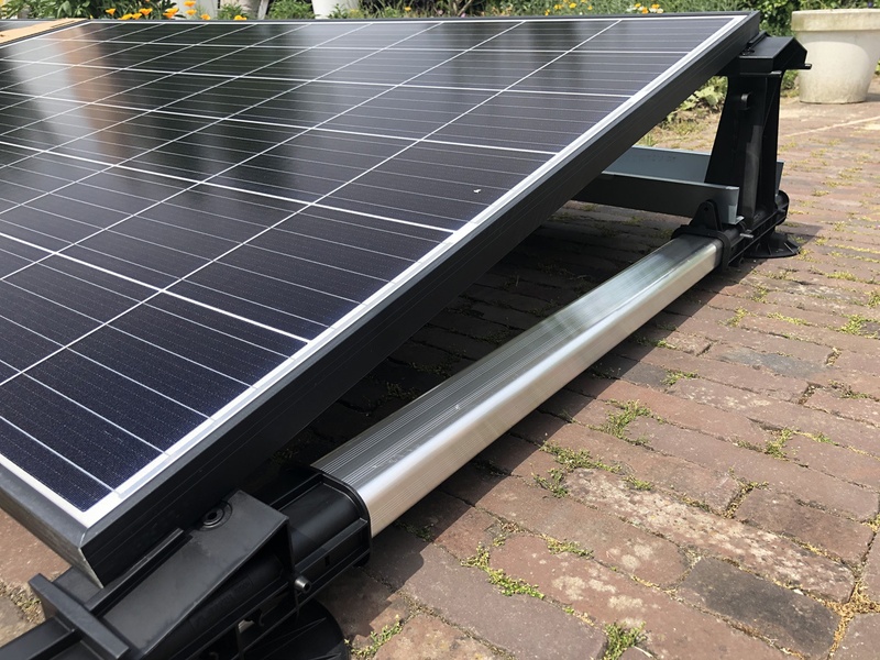

  • Zwerius
  • Laatst online: 02-11 17:11
Woodski schreef op donderdag 11 juni 2020 @ 12:35:
Nou hier is er ook een mooi setje bijgekomen.
Mijn 10 jaar oude panelen werden wat minder dus ik heb de boel toch maar verkoch
Hoe bedoel je, dat je 10 jaar oude panelen minder werden?
Die van mij zijn 17 jaar en presteren nog als nieuw.

  • Woodski
  • Laatst online: 29-10 21:28
Zwerius schreef op donderdag 11 juni 2020 @ 13:17:
Mijn A merk panelen zijn ook nog als nieuw
Dat B merk setje was duidelijk minder met wat degradatie
In jouw geval heeft een upgrade wellicht ook zin.
17 jaar geleden waren de panelen nog lang niet zo efficient als nu
Wat heb je, 160*80 met 80wp ?
Dat kan nu makkelijk x3 met hetzelfde oppervlak
Het is natuurlijk wel weer zonde om die oude panelen af te schrijven maar daarna compenseer je wel veel meer co2 of hoe je ook wil berekenen.

Nu het op het werk wat rustiger is heb ik mijn PV-project opgepakt. Rond mijn huis heb ik ruimte genoeg en besloten om het tuinhuis te voorzien van vier panelen en een micro-omvormer. Gekozen voor goede panelen met een mooie prijs. Het setje bestaat uit Jinko 320wp panelen, een QS1 micro-omvormer van APS en Fastflex Fusion daksteunen.
Setup:
Afbeeldingslocatie: https://tweakers.net/i/J4HmeJUOQurzI3OwiWzoyIFk3eM=/800x/filters:strip_exif()/f/image/X2K6F2kzBIGwdZOqmEtTBY8M.png?f=fotoalbum_large
De daksteunen zijn ideaal; opbouwen van de hele set kostte mij een uurtje werk en het aansluiten lukte zonder extra PV kabels. Even een potje Tetris met de panelen en voldoende ruimte voor de QS1.
Fastflex:
Afbeeldingslocatie: https://tweakers.net/i/CatDOJ-8aJD_V-nFWSqvEZbSBw0=/800x/filters:strip_icc():strip_exif()/f/image/92o9qNmSeIRZ7jFiy6XDXXfN.jpg?f=fotoalbum_large
De opbrengst van de set vind ik erg goed, met een beetje zon draait het systeem al 650 watt en vanaf 11.00 (gericht op het zuiden) klokt de QS1 zonder wolken max 1234 watt.
QS1:
Afbeeldingslocatie: https://tweakers.net/i/LRUfces-SSAQJr_pKDCZ3He2_lU=/800x/filters:strip_icc():strip_exif()/f/image/YjJGG1yq2TS64qo9qCqjkl8d.jpg?f=fotoalbum_large
De volgende stap is uitbreiden met 16 panelen 320wp op de garage te zetten i.c.m. met drie stuks APS YC1000. Heeft iemand ervaring met deze omvormer?

xxtremexx schreef op vrijdag 12 juni 2020 @ 10:45:
Setup:
Fastflex:
QS1:
Het is lastig in te schatten op je foto, maar het lijkt alsof de APS QS1 tussen de twee rijen in ligt? In de handleiding staat specifiek dat ie eigenlijk (onder een paneel) uit de elementen moet bevestigd worden.
Edit: Dat montage systeem ziet er wel handig uit. Hier VanderValk gebruikt (platdak). Ik heb toch beduidend meer ballast moeten gebruiken (volgens hun online tooltje). Voor het stuk van 12 panelen (3 rijen van 4) in totaal 37 dallen. Die paar stenen lijken erg minimaal?

DeadLock schreef op vrijdag 12 juni 2020 @ 12:06:
Scherp opgemerkt, van de week heb ik alles opgebouwd en ben nog bezig met de laatste stappen. Misschien dat ik alles nog wat opschuif en een extra rij toevoeg. Qua ballast moeten er nog wat stenen bij, ik geloof dat het 2 * 10 kg en 2 * 25 kg moet worden volgens de handleiding.
De ligging is goed en ik ben nu al erg tevreden over de huidige opbrengst. Het garagedak ligt s'ochtend iets meer in de schaduw en zoals het los ligt kan ik nog wat experimenteren. .

wowly schreef op zaterdag 13 juni 2020 @ 13:46:
Misschien een stomme vraag, maar hoe hoog liggen gemonteerde panelen van het pannendak af?
Bedoel je de minimale afstand? dan is er een klein verschil tussen horizontale en vertikale rails
de vertikale rails kan deels in de holling van de pan, de horizontale rails kan dat niet en zal minimaal een enkele cm plus de dikte van de rails boven het hoogtse punt van de pan zitten. (rond de 5-6 cm) samen met 3,5cm- 4cm voor een standaard zonnepaneel zit je op een cm of 9-10
Afbeeldingslocatie: http://dicks-website.eu/zonnepanelen/S6300675.JPG
