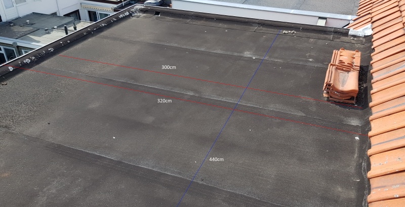

Wat denken jullie van dit dak? Jaren 30 huis met dakkapel. Huis ligt op ZW (Azimuth angle 43 als ik op sunnydesignweb kijk). Dit is het platte dak van de dakkapel, je kijkt naar het noordwesten:

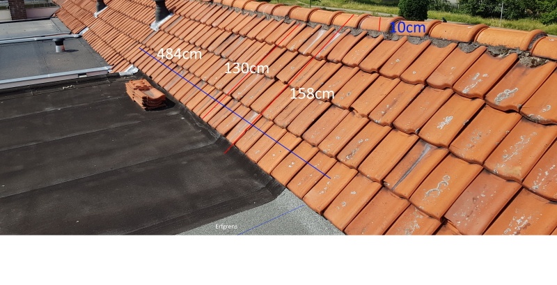

Er is maar een relatief klein stukje schuin dak boven de dakkapel:
Afbeeldingslocatie: https://tweakers.net/i/PHGEqiSwzI9wU7w4_j42RYnw9TA=/800x/filters:strip_icc():strip_exif()/f/image/LuXm1UNPqEMhEqK4SVbaeLNv.jpg?f=fotoalbum_large
Geen lastige objecten dus, behalve misschien 1 pijpje (van de buren, net tegen de erfgrens) maar volgens mij gaat die nooit schaduw geven.
Op het schuine deel zouden 3 panelen van 1m50 of 1m60 in landscape passen als ik tot de erfgrens leg aan beide kanten. Komt dan wel vrij dicht onder de nok. Op het platte deel dacht ik 2x2 landscape. Als ik bij Fastfix Fusion kijk dan zou bij 2x2 met een rijafstand van 55cm de totale breedte 2m70 zijn. Dan komt de opstelling dus of vlak tegen de dakrand (meer last van wind) of tegen het schuine dak (meer schaduw naar schuine dak?) aan.
Montageset: ik denk aan Fastfix Fusion of Valkpro ivm beperken dakbelasting (met dank aan dit topic)
Omvormer: moet ik nog wat induiken. Heb de omvormer het liefst bij de panelen. In dit topic zie ik de QS1 een paar keer langskomen, dat klinkt wel ideaal.
Mijn vragen aan jullie:
- is de bedachte opstelling inderdaad logisch? zie ik nog (betere) alternatieven over het hoofd?
- gaan de panelen op het schuine dak in de schaduw van de panelen op het platte dak vallen? vind dat maar lastig in te schatten. wat voor afstand zou je daar aan moeten houden idealiter?
- is de 2x2 wel realistisch op dit toch niet zo grote dak. ik zal ook nog iets ruimte nodig hebben om het dak op te kunnen komen met een ladder en bij het schuine deel te kunnen komen als nodig. Op papier lijkt het te passen maar het voelt wel krap.

Als je voor een ZW opstelling gaat op het platte dak heb je aardig wat ballast nodig. Op een dakkapel bij een jaren 30 huis lijkt me dat best spannend, gezien de grote overspanning. Heb je een idee wat het draaggewicht van de dakkapel zou moeten zijn?
Als lichtgewicht alternatief kan je Oost-West overwegen, alhoewel dat afhankelijk van de constructie nog steeds een uitdaging kan zijn.

Typfoutje? Geen 8 kW enkelfase omvormer mag ik hopen..

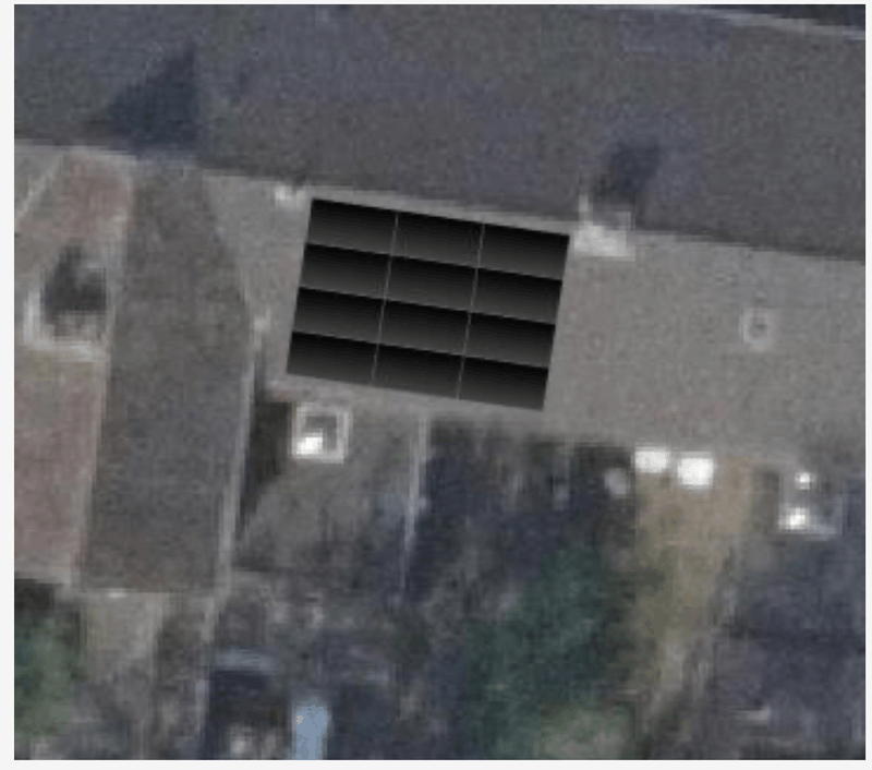

Goeie; ik ga eens de bouwtekeningen er bij zoeken. Uit het plaatje begrijp ik dat er voor een 2x2 in totaal 112kg ballast nodig is bij Fastfix Fusion.
Afbeeldingslocatie: https://tweakers.net/i/9AR7YzJVw--a_1UJaOtGGInwDjM=/full-fit-in/4000x4000/filters:no_upscale():fill(white):strip_exif()/f/image/WbeqBixDu8R6wPYUIUBwizw4.png?f=user_large
Samen met 4 panelen is het dus iets meer dan 200kg over het gehele dakvlak. Zou de ballast afhankelijk van de richting meer moeten zijn denk je?

itsjohan schreef op zondag 14 juni 2020 @ 17:21:
Vaak zijn de samengestelde paketten bij bijv. Winkelman wat onderbemeten, afhankelijk van de hoogte en regio. Je kan de calculator hier vinden om de berekening zelf te maken: https://www.solar-nu-webs...ix-fusion-calculator.html.
Wat wel scheelt is dat het 'slechts' 4 panelen zijn, dus het totaal gewicht valt wel mee.

Dank voor de link. Je moet er wel Flash voor installeren maar dan heb je ook wat :-)
De calculator komt op 228kg uit / 20kg de m2 (willekeurig / bovenste zonnepaneel gekozen. zal wellicht nog wat verschillen tussen panelen):
Afbeeldingslocatie: https://tweakers.net/i/mW7SMrDAyyfwyGyW9k4j3nuEJk8=/800x/filters:strip_icc():strip_exif()/f/image/QdlmSrxdMHJF4iPkYbMLjkeN.jpg?f=fotoalbum_large

Wat als je 6 van deze XL panelen neemt van 440 Wp per stuk? (samen toch nog 2640 Wp)
https://ymxsolar.com/product/ymx-72pe-440m-zonnepaneel/
En dan twee kleine Goodwe omvormertjes erbij (een 700 W en een 1500 W).
2 kleine omdat je met een 3 kW met 2 trackers niet uitkomt met het startvoltage.
https://www.winkelman-zon...isplay=detail&merk=Goodwe
Of net een maatje grotere omvormers als het niet af mag toppen (meerkosten verdien je denk ik nooit terug).

itsjohan schreef op zondag 14 juni 2020 @ 17:00:
Op dat schuine stukje dakhaken vastzetten zal nog niet meevallen ivm die gemetselde nok.

No Hands schreef op maandag 15 juni 2020 @ 15:03:
Klopt, gelukkig kun je er wel goed bij vanaf de dakkapel.

ah ik wilde het forum niet teveel vervuilen, maar misschien ga ik dat morgen dan wel even doen. (of even de drone op laten voor een mooi overzicht ;).
Ik vraag me ook af hoe moeilijk het is om het zelf te doen, afgezien van het aansluiten op de meterkast.
De prijs van eigen huis is inclusief btw (bij beide, ik kan de btw nog terug vragen dus, ik ben overigens wel ondernemer, dus zal dat volgens mij zelf moeten regelen).

DarkShadow schreef op dinsdag 16 juni 2020 @ 20:20:
Hebben jullie wat advies in het algemeen? Waar kan ik het beste starten?
Voor 9500 euro kan ik ook wel wat garanties geven. Hoe minder componenten hoe beter. SolarEdge kan het beste als je schaduw op het dak hebt. Als je dat niet hebt volstaat een deftige stringomvormer.
Probeer rond de 1 euro per wp uit te komen. Die aanbieding van eigenhuis lijkt me niet verkeerd.

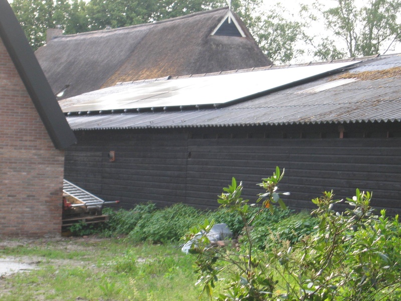

develdonk schreef op dinsdag 16 juni 2020 @ 20:26:
misschien een eye opener: ik heb 2 weken terug de nieuwe serie growatts geinstalleerd en als je de aarde niet aansluit werkt hij niet eens. Dus wellicht moet je eerst een kijken o fde apparatuur uberhaupt wel werkt zonder aarde...?
Het werkt nu in ieder geval wel op een nieuwe SMA 3.6 AV1, omdat ze op betonvoeten zijn gemonteerd (en daarom volgens mij geen aarding nodig hebben), maar goed om te weten dat dat geen garanties geeft op werking bij alle omvormers

padoempats schreef op dinsdag 16 juni 2020 @ 21:59:
Volgens mij is het doel van aarding ervoor te zorgen dat wanneer de buitenkant van een apparaat onverwachts onder spanning komt te staan de aardlek er uit vliegt omdat je een lekstroom creert naar aarde. Voor mij persoonlijk is het dus niet zozeer een regel van de NEN1010 maar meer voor mijn eigen veiligheid dat je alles goed aard.
Maar goed, iedereen is verschillend natuurlijk :) Wellicht is de kap van SMA geheel van kunststof dat zou theoretisch het risico moeten verminderen maar ik zou lekker alles aarden. Is kleine moeite en doet niks op het kostenplaatje. Desnoods tap je aarde af vanaf een andere centraaldoos (volgens mij eigenlijk niet de bedoeling) maar beter dan niks. Dan werkt in ieder geval je aardlek als je zelf ooit aan de 220 hangt... Installatieautomaten zijn leuk maar aardleks zijn veel belangrijker in mijn ogen.
Wat een ontzettend ondoorzichtige markt is dit. Ik ben een absolute noob op dit gebied en ook op zoek gegaan naar een goede aanbieding voor zonnepanelen. Je wordt natuurlijk dood gegooid met advertenties, en nu zie ik door de bomen het bos niet meer.
Ik heb nu 2 concrete offertes, de ene via vereniging eigen huis voor 4896 euro 14 zwarte Jinko zonnepanelen M-60HB 320 Wp (zwart) en GroWatt of Solaredge omvormer en flatfix fusion voor het platte dak.
Als het goed is alles inclusief installatie.
De andere is via Box duurzaam, daar betaal ik totaal: €9739 euro en nog iets van €675 voor bemiddelingskosten, voor 12 sunpower p19 325 Wp zwarte zonnepanelen, een SolarEdge SE3000HD Wave _ P-370 Power optimizers en Sunbeam/fusion voor platte daken, inclusief installatie.
Ik vind het prijsverschil natuurlijk enorm. De adviseur benadrukt vooral de betrouwbaarheid en lange garantie van sunpower, en het behouden van rendement. Maar is dat zoveel geld waard is de vraag.
Verder zat ik nog te kijken naar SolarWatt, duitse panelen die ook erg sterk schijnen te zijn (ik denk serieus dat de kans op zware hagelbuien alleen maar toeneemt en 25 jaar is een lange tijd).
Ik heb een vrij groot plat dak op het zuiden (van de uitbouw, zeker 4x10 meter), ook nog een stukje schuin dak op het zuiden, maar dat is maar geschikt voor iets van 8 panelen). Mijn verbruik is iets van 4000 kWH per jaar, maar ik wil wel binnen enkele jaren over op elektrisch rijden, en heb een eigen oprit.
Ik heb precies hetzelfde probleem als noob.
Via eigenhuis een offerte voor 12 panelen
Longi Solar LR6-60HPB-310 Full Black €5.268,43 netto (met SolarEdge SE 3500 HD Wave + P300 power optimizer)
80% opwekkings percentage
Via Vattenfall een offerte voor 12 panelen
LG Solar - NeON2 340Wp All Black €6.736,83 netto (met Solar Edge Omvormer HD-Wave 3680VA + Solaredge Power Optimizer P370)
81% opwekkings percentage
Beide systemen zijn met een nieuwe groepenkasten.
Prijs verschil zit hem in de panelen.
Ik wil een betrouwbare partner. Dus neig naar Vattenfal. Misschien te duur voor tweakers. Maar dan wel een mooi zwart systeem en hopelijk iemand die de telefoon opneemt als er een issue is over een aantal jaren.
Coolblue ook offerte gehad maar die zeggen dat er geen nieuwe groepenkasten in moeten terwijl ik ze nog heb met uitsluitend smelt zekeringen.
Dus netto betaal ik dus bij Eigenhuis €1,41 p/w en bij Vattenfal €1,65
Maar dan wel met nieuwe meterkast groepen en optimizers en duurdere omvormer...
En schaduw op mijn dak.. dat is er tussen april en september na genoeg niet maar ik kan niet beoordelen of het goed wordt beoordeeld.
Afbeeldingslocatie: https://tweakers.net/i/zvzrdsG0n9qR6kMYdJt2tdm99tg=/800x/filters:strip_exif()/f/image/aR0WkuveDF2WURl60MAS0ChD.png?f=fotoalbum_large

Een vraagje voor de experts hier. Ik heb voor mijn nieuwe woning een aantal offertes opgevraagd voor zonnepanelen. Dak is oost-west met 2 dakkapellen. Ik heb inmiddels al 5 offertes gehad en verwacht er nog 2. Ze lopen uiteen van €4300,- tot €9000,-. Slechts een van de aanbieders is al ter plaatse geweest om het dak te schouwen en die heeft daardoor een afwijkend legplan tov de rest, wat in mijn beleving ook realistischer is.
Ik kan namelijk op mijn dak slechts 10 panelen kwijt, en hij wil ze daarom aanvullen met 3 panelen op de schuur die pal zuid georiënteerd kunnen worden. Deze zouden dan met een micro-omvormer (APS QS1) worden aangesloten achter een eigen schakelautomaat met aardlek op de reeds aanwezige stroomvoorziening in de schuur. Klinkt dit als een logische oplossing?
Voor de overige panelen op de dak van mijn huis stelt hij een Solaredge Wave 2200H voor. Ik vraag me alleen af of die niet te licht is voor 10 panelen van 350Wp. Kan ik beter vragen om die iets te upgraden? Dat het een 1-fase omvormer is maakt geloof ik niet veel uit tov een 3-fase, maar ik laat me graag verbeteren als ik dat fout heb begrepen.
Iemand die mijn gebrek aan expertise kan invullen?

Malfunctions schreef op woensdag 17 juni 2020 @ 13:40:
Ik denk dat je het beste even een eigen topic kan aanmaken. een paar foto's zeggen zo veel meer dan een lap tekst. :)
