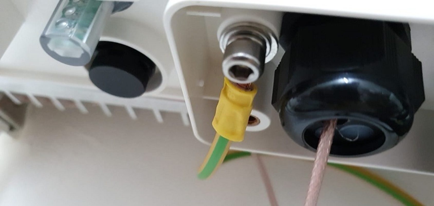

Naalroc schreef op woensdag 17 juni 2020 @ 19:13:
Plaatjes voor @Grolsch
En vanuit de tuin van de buren:
Gelegd zelf met uitgebreide hulp van de 'naboars' en door de leverancier in bedrijf gesteld (30 minuten)
Nice. Maar waar heb je de aarding van de frames gelaten?
  • Naalroc
  • Laatst online: 02-11 11:32
Die heb ik bewust niet geaard.

Ik ben nu bezig met het leggen van 12 panelen op betonvoeten samen met APS QS1. Vanuit de NEN moeten grote metalen constructies geaard worden, echter dat heb ik niet. De APS is geaard vanuit de AC kabel. Moet ik nu ook nog de zonnepanelen afzonderlijk aarden? Ze liggen tussen twee huizen in op zo'n 3 meter hoogte.
Als ik deze website moet geloven hoeft het niet:
Het aarden van de zonnepanelen moet gebeuren indien:
- De panelen in de directe nabijheid van een bliksemafleider-installatie ligt (afstand kleiner dan 60 cm tussen paneel en bliksemafleider-installatie).
- Er een trafoloze omvormer wordt gebruikt.
Aarden wordt aanbevolen indien:
- Er grote metalen constructies gebruikt worden met zonnepanelen.
- Daar waar schrikreacties tot gevaarlijke situaties kunnen leiden.
  • Naalroc
En is dat dan:
en/en?
dan wel:
of/of?

Weet iemand hoe het nu precies zit met aarden en vereffenen? Onlangs zijn bij mij 9 panelen geplaatst met een SolarEdge omvormer. Alle frames zijn met elkaar verbonden met aardedraden welke uitkomen bij de omvormer, samen met de kabels van de string.
Foto van de omvormer:
Afbeeldingslocatie: https://tweakers.net/i/i-yVhApdC15qfZ4HWd1c9HEu0zU=/full-fit-in/4920x3264/filters:max_bytes(3145728):no_upscale():strip_icc():fill(white):strip_exif()/f/image/tw42qHLWWYoFkl1qvxctUSUx.jpg?f=user_large
De aardedraad is onderaan de omvormer vastgemaakt. Zie foto:
Afbeeldingslocatie: https://tweakers.net/i/aBO8B5j3Fokq1xIB3WEsmo7ndYY=/full-fit-in/4920x3264/filters:max_bytes(3145728):no_upscale():strip_icc():fill(white):strip_exif()/f/image/LmHXGMXbqXtv5ruOzHhVMkWh.jpg?f=user_large
Maar is dat de juiste plek om de aardedraad vast te maken? Met de multimeter heb het nagemeten tussen aarde in de werkschakelaar en de aarde die van de panelen komt. De multimeter geeft geen pieptoon, die zijn dus niet met elkaar verbonden. Hoort dit zo?
De plek waar de schroef zit met de aardedraad vanaf de panelen is van plastic. Ik weet niet hoe het wel hoort, maar zo lijkt me niet. Het heeft dan geen enkele functie.
Hoort de aarde/vereffening van de panelen aangesloten te zijn op de aarde welke naar de meterkast loopt? Want wat als de string stroom lekt naar het frame, om wat voor reden dan ook. Heeft de omvormer dat in mijn situatie dat door? Of staat het hele frame dan onder stroom?

@SaittamW Goed om nog een keer te meten, wanneer je geen verbinding meet tussen de aard kabel van het dak en de aard leiding van de elektra is dat niet goed.
Beste is om de aardkabel van het dak aan te sluiten op de PE in de werk schakelaar.
Naast vereffening van het pv systeem gebruikt de omvormer de aardleiding ook voor het bewaken van de isolatieweestand op de DC leidingen. Belangrijk om dit even op te lossen.

  • SaittamW
  • Laatst online: 06:28
Carpjes schreef op zaterdag 20 juni 2020 @ 09:21:
Ik heb nogmaals gemeten. Maar ik meet niets tussen de aardekabel vanaf de frames en de aardeleiding van de elektra. Kortom, de aardekabel van de frames is voor de vorm aangesloten op mijn omvormer.
Het schroefgat waar de aardekabel is vastgemaakt is ook één van de vier gaten aan de onderkant waar de schakelkast van SolarEdge zelf aan vast gemaakt wordt kwam ik via Google achter. Het gat is er kennelijk ook niet voor bedoeld. Aan de binnenkant van de omvormer zit ook niets op die plek.
Het bedrijf zegt te voldoen aan/te werken volgens de NEN1010. Aarden van de frames is toch gewoon een verplicht iets anno 2020?

@SaittamW
We spreken over vereffenen. Denk dat de intentie van de installateur wel goed was maar ze een verkeerd punt gekozen hebben om de aard kabel op aan te sluiten. Als ze het koelblok van de omvormer hadden gebruikt als aardpunt, sommige merken hebben daar ook echt een aard aansluiting, dan was het al beter geweest. Of dit bij jouw omvormer ook kan zal je kunnen nakijken in de installatie manual.
De aardkabel aansluiten op de PE van de werkschakelaar is voor jouw de beste oplossing.
