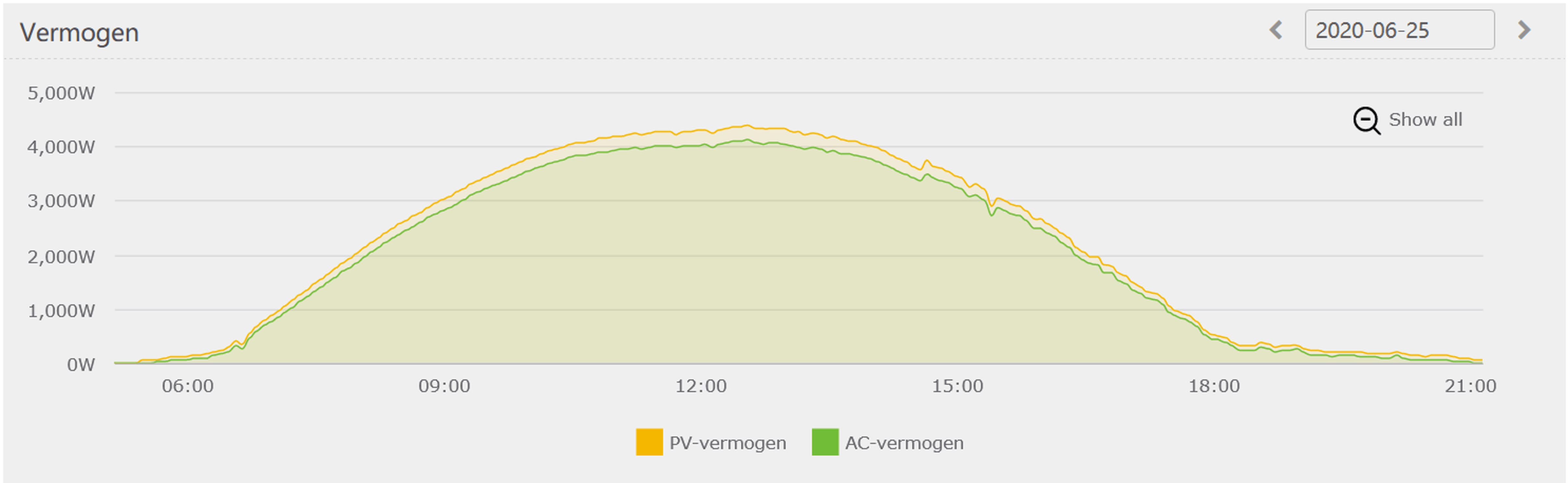

Jouw dak is vrij plat, dat is gunstig.
https://tweakers.net/g/fo...RGEX601F18EaSx%2Ffull.jpg

Noord en zuid laten zich goed combineren. Dit is ZZO en NNW allebei onder 45 graden helling:
Afbeeldingslocatie: https://tweakers.net/i/na3VxFCmnuvGB453eoH65jn_Cxs=/full-fit-in/4000x4000/filters:no_upscale():fill(white):strip_exif()/f/image/1bgWq3W9f86k77uYxoU0LBlg.png?f=user_largeAfbeeldingslocatie: https://tweakers.net/i/hgwaoH1ToK0y6D7KQD8F9oPb7Ag=/full-fit-in/4000x4000/filters:no_upscale():fill(white):strip_exif()/f/image/uOEHoADDEjx0OX1BdToWfFXy.png?f=user_large
Rond 12u piekt ZZO en dan pas begint het vermogen NNW op te lopen. Voor het idee: Dit is ruim 5kW op ZZO en 0,9kW op NNW. Omdat jouw dak vlakker is zullen de noord panelen wel iets meer vermogen genereren in verhouding tot het STC vermogen. (En omdat jouw noord dak naar oost neigt i.p.v. west zal de piek 's ochtends zijn en ZZW pas later in de middag pieken. (Vanwege zomertijd staat de zon pas ~13:30 pal zuid en mijn zuid array piekt dus ongeveer 1,5u voor het hoogste punt.))
