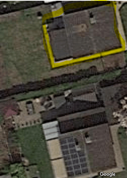

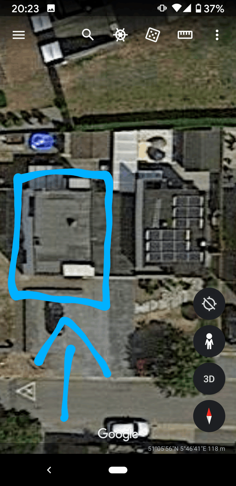

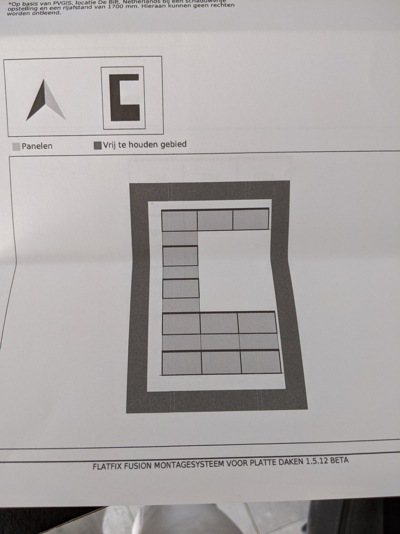

Wij zijn ook bezig door offertes op te vragen ivm plaatsing panelen.
Gisteren een eerste binnen gekregen.
Huidige situatie.
Gezin van 2 alles in het huis is vernieuwd qua electronica (overal led lampen en alle apparaten a++ of hoger)
Momenteel is ons jaarverbruik 2000 kw.
Enkel fasige aansluiting
We hebben een plat dak met enkel een schoorsteen in het midden (vandaar dat hij deze opstelling opteerde ivm schaduw overlast zie bijlage)
Het dak is ook volledig zuidgericht.
Volgens de offerte had de verkoper ons deze opgesteld.
Omvormer SMA 2.0 1VL-40
11x PV paneel mono 300wp met 25 jaar leverancier en liniaire productgarantie.
Flatfixfusion montagesysteem.
Volgens zijn berekeningen zou ik mijn installatie op 6 jaar terug verdiend hebben.
We krijgen momenteel ook nog 15 jaar een terug draaiende teller.
Hij heeft dit zo berekend dat ik een overschot van 60% heb aangezien de familie uitbereid zal worden (hebben ook 3 airco's thuis dus dit kan ook gebruikt worden om het huis warm te stoken in de winter)
Prosumentenbelasting is 190 euro omdat ik een omvormer heb van 2kw, en meer een overkill gaat worden want dit kan ik niet verbruiken en alleen de prosumentenbelasting dan duurder gaat worden waardoor het voor mij onvoordelig zou worden.
Hebben jullie nog tips eventueel om iets aan te passen of suggesties wat misschien beter zouden zijn.
Ik verwacht nog 2/3 firma's om te vergelijken qua prijs en wat zei zouden aanraden.Afbeeldingslocatie: https://tweakers.net/i/1f-bkhl-eriKwqKKrbsY-jqWaq8=/800x/filters:strip_icc():strip_exif()/f/image/W7u4Auy0XwImB4FTeGqE8N65.jpg?f=fotoalbum_large
[ Voor 11% gewijzigd door Philtjens op 21-06-2020 11:26 ]

Philtjens schreef op zondag 21 juni 2020 @ 11:25:
Huidige situatie.
Ik verwacht nog 2/3 firma's om te vergelijken qua prijs en wat zei zouden aanraden.[Afbeelding]
Ik zou eens de exacte maten opmeten, een foto van het dak maken, en dan gaat vermoed ik @migjes een mooie Belgische berekening maken met een oost west opstelling en een verhoudingsgewijs nog kleinere omvormer.

reneeke1970 schreef op zondag 21 juni 2020 @ 12:09:
De maten zullen ongeveer een 7m op 10m zijn dakoppervlakte is 70m²
Geen idee als dit nog effectiever gemaakt zou kunnen worden ?
Lijkt me sterk maar sta er zeker voor open allesinds 😃
Foto van mijn dak volgens google earth (is wel een oude) vermoed ik maar is niks aan veranderd.
Hoewel de buurman ook pas dit jaar zonnepanelen heeft liggen en deze zijn ook zichtbaar al ?
Afbeeldingslocatie: https://tweakers.net/i/bw2oB-Olu5RSU5wy9SdLnkFM8yw=/800x/filters:strip_exif()/f/image/uw6AYTnyHcptmN7CEdTLAwJ4.png?f=fotoalbum_large

Philtjens schreef op zondag 21 juni 2020 @ 20:20:
Met een oost west opstelling kun je er makkelijk 2×10 kwijt, is ook efficiënter voor omvormer. Stel dat je 20×300 wp neemt is dat 6000 wp totaal. Opbrengst is 4800/5000 kWh per jaar. Het piek vermogen blijft vrij laag omdat smorgens eerst de ene kant op zijn sterkst is en avonds de andere kant. Gezamenlijk rond het middag uur zullen ze ongeveer 70 procent van totale wp halen, oftewel 4200 watt. Neem een 4 kW omvormer die 400 per jaar prosumenten dinges kost?
Je kunt ook een 3 kW omvormer nemen die 300 per jaar kost, alleen dan zal totale opbrengst een tien procent lager liggen,omdat je omvormer feitelijk te klein is , dus een 4300/4500 zoiets. Jij mag zeggen wat financieel het beste is? Ik ken jullie energie prijzen namelijk niet
1 PVoutput . Dongen NB

reneeke1970 schreef op zondag 21 juni 2020 @ 20:39:
We betalen hier 80 euro prosumentenbelasting per kw van de van de omvormer dus als ik richting 4kw ga betaal ik 320 euro belasting terwijl ik het teveel aan opgewekte stroom nooit kan verwerken das 3x zoveel en volgens mij ook overbodig om zoveel te nemen (het teveel wat wij opwekken word terug gegeven aan de centrale en we krijgen er geen geld voor) terwijl het mij wel extra geld kost omdat de omvormer 2x zo duur word.
Mijn termijn waarop de panelen effectief terug betaald worden is dan ook 2x zolang dit heeft dus ook geen voordeel hier in belgie.
Zonder panelen is ons verbruik in euro op jaarbasis rond de 700 euro.
Met de berekening van de offerte zouden we uitkomen op een 0 euro theoretisch natuurlijk.
Op het eerste zicht lijkt me de gegevens van de offerte en de berekening van de zelfstandige vrij goed uitkomt in onze situatie ben benieuwd naar de andere nog.

plan van @reneeke1970 is best welk oke.
maar je moet je wel bedenken dat je eigenlijk iets wil over produceren alleen dit is te veel.
maar je kunt b.v. 2x4x330Wp oost-west doen op een 1,5kW omvormer (of misschien zelfs een 1kW, maar dan heb ik ook meer tijd nodig om het allemaal uit te rekenen, kan ik ook niet even snel. ).
zal ongeveer een klein beetje duurder zijn als wat je nu van plan bent maar wel een 90€ per jaar minder kosten aan prosumenten geneuzel.

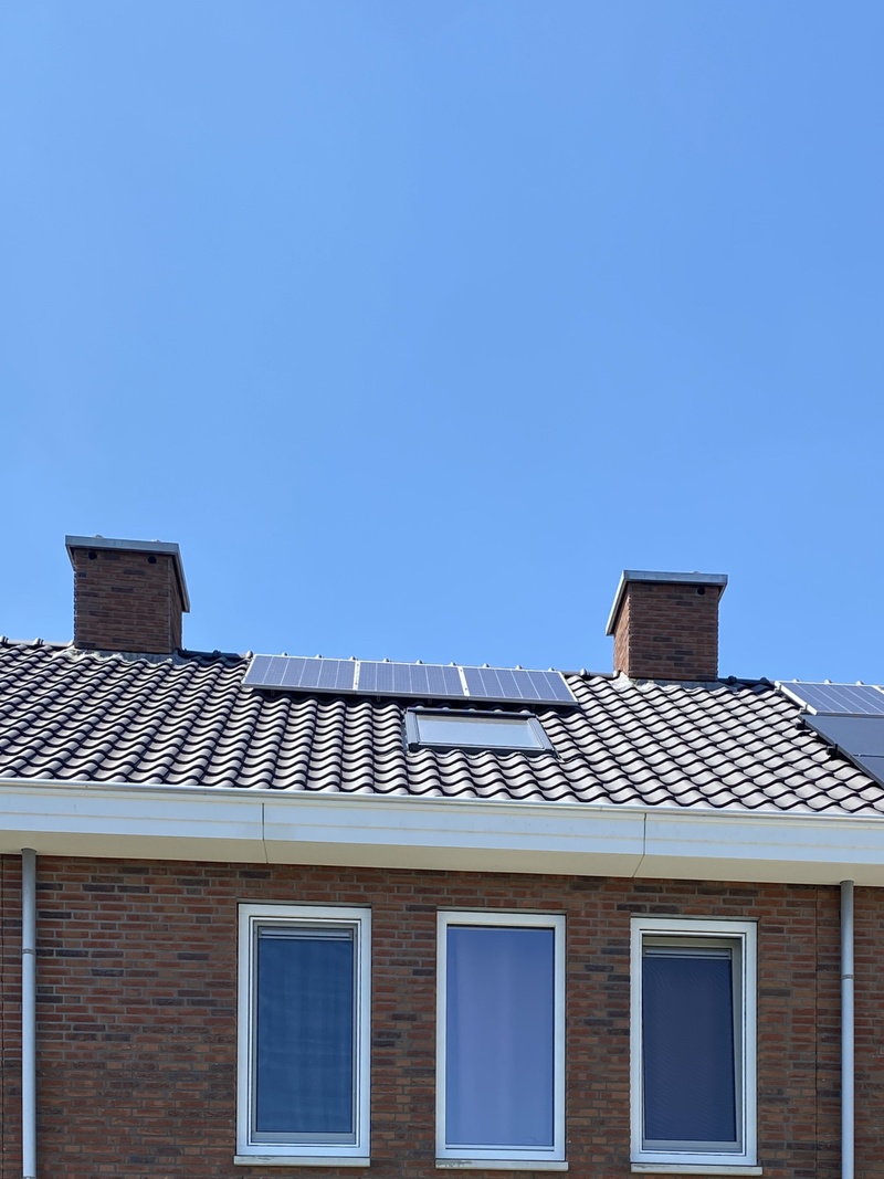

Hoi experts hier! Wat een super topic om zo bijgepraat te worden!
Wij overwegen zonnepanelen en ik zie hier de aanbieding die je via Greenchoice zou kunnen krijgen, wat betreft gegarandeerde teruggave.
Wij hebben de volgende situatie (zie foto) en we hebben het middelste huis, waar beide buren dus al precies hetzelfde gedaan hebben met ieder 12 panelen op een plat dak. (Daken zijn gelijk, oriëntatie gelijk, dak voor bovenste huis is gespiegeld tov ons huis en onderste huis)
Oriëntatie is dacht ik zuid oost, maar dit komt van Google Maps en ik denk dat de oriëntatie van Google Maps standaard noord is?
Beide hebben dat nog recent gedaan.
Mijn vragen:
1. Is dat nog steeds het beste, om het ook zo te doen?
2. Is Greenchoice dan in ons geval een goede keuze, ivm soort panelen en opbrengst?
3. Zijn er andere / betere opstellingen denkbaar?
Afbeeldingslocatie: https://tweakers.net/i/nLQT5KzoOEqfxi1mOzApruaFP54=/full-fit-in/4920x3264/filters:max_bytes(3145728):no_upscale():strip_icc():fill(white):strip_exif()/f/image/xhyjr2CpHPJDGT8sBKB39Z9p.jpg?f=user_large

@evdslh, zonder details van je dak te kennen zou ik 12 panelen op je "hoofddak" plaatsen; 6 gericht naar de voorkant en 6 naar de achterkant.
Green Choice is handig als je veel overproduceert. Anders even een nieuw topic aanmaken zodat we mee kunnen denken.
Edit: en waar is het schuine dak van gemaakt? Daar kunnen ook nog panelen aan. Ideaal voor de lage winterzon of einde van de dag.
Dank voor snelle reactie!
Dus opstelling niet gelijk aan die van de buren?
Er is een wat groter plat dak, waar de buren er nu 9 op hebben en een iets lager (ca. 1 m) plat dak, waar dus dan 3 op liggen.
De schuine daken zijn erg schuin (jaren 30 stijl) en zou dat dan geen nadeel zijn? Schuine daken hebben normale dakpannen.
En GC lees ik nu, is idd handig als je overproduceert, maar dat zal niet zo snel, want we verbruiken veel met groot gezin.
[ Voor 9% gewijzigd door evdslh op 22-06-2020 08:04 ]

Afbeeldingslocatie: https://tweakers.net/i/TkhNXg1plKXVzrboadUgS1D3A8w=/800x/filters:strip_icc():strip_exif()/f/image/ypAd23vPtqvhCVmaisf5x91e.jpg?f=fotoalbum_large

dbz1985 schreef op dinsdag 23 juni 2020 @ 15:33:
Buren hebben 1 schoorsteen minder omdat het een hoekwoning is.
Wat hier mij opvalt is dat twee panelen in landscape even hoog zijn als 1 paneel in portrait.
Dat kunnen 1x2 meter panelen zijn, of juist kleintjes van 80x160.
Is je huis breder dan 6 meter?
  • dbz1985
  • Laatst online: 02-11 17:17
wmeester schreef op dinsdag 23 juni 2020 @ 15:36:
Nee buiten maat is 5.4 meter.
