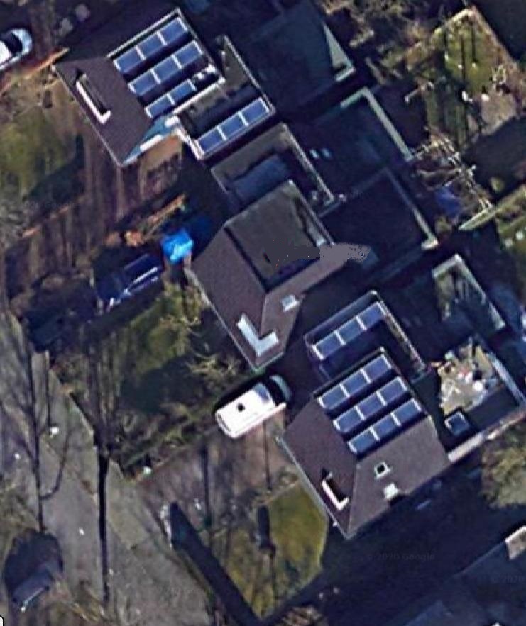

Youtube - Triple Dutch
Aanbieding van eigenhuis binnen voor 9 Jinko zonnepanelen met Growatt omvormer. Volgende week heb ik het schouwgesprek en als optie kunnen we ook kiezen voor Solaredge optimizers. Dak is op het zuid-oosten en rond 15.00 begint de schaduw te komen door het dakkapel van de buren, zie foto.
Wat is jullie advies? Rest van de dag volle zon erop.
Afbeeldingslocatie: https://tweakers.net/i/PgoHbrR6ZO2EH4o5VH-l8llgRUw=/800x/filters:strip_icc():strip_exif()/f/image/D9zGvAbqpsk3exNqOP4KsMn1.jpg?f=fotoalbum_large

Rtoo schreef op woensdag 24 juni 2020 @ 08:44:
Dit is toch een prima dak voor optimizers? O-)

ApC_IcE schreef op woensdag 24 juni 2020 @ 09:53:
De vraag is natuurlijk of het de extra investering waard is.

Rtoo schreef op woensdag 24 juni 2020 @ 12:30:
Bij mij was het +10% op de totaalprijs (verschil tussen SMA en SolarEdge). En dat is op een dak op zuid met volle zon. Ik heb het dus niet gedaan, ik zag het terugverdienmodel niet zo goed.
Met schaduw op je dak zou je het moeten uitrekenen denk ik.
heb hier ook jinko 325 cheetah met growatt liggen. Tot nu toe lijkt het er sterk op dat ze meer opleveren dan jinko+omnik dus ik ben erg tevreden. moet alleen nog achterhalen hoeveel het meer is maar over de duim gaat het richting 5%. Weet dat een jinko paneel ongeveer 90 eur doet bij groothandel en een growatt inverter rond de 400 afhankelijk van aantal wattpiek. Rolletje PV kabel is 50 euries en stekkertjes rond de 2 euro. (alles excl btw) Kun je meteen je prijs checken 8).
met die schaduw op je dak zou ik overigens niet voor growatt gaan maar vor optimizers. anders heb je belabberde opbrengst....
Gewoon een SMA of Goodwe, die omvormers kunnen wel met schaduw om gaan.
Dus geen Growatt, die kan dat niet.
En leg de andere kant ook gewoon vol, zodat je de hele dag opwek hebt.
Dat bepaal je zelf.
Vind je monitoring belangrijk? Hoeveel heeft deze schaduw nou echt effect?
Hoe leg je de panelen? Portrait of Landscape?
Wat voor panelen zijn het?
Ik vind het te kort door de bocht @AUijtdehaag door gewoon te roepen "Neem merk X die kan met schaduw omgaan".
Als ik de curves van een vergelijkbaar dak zie, zie ik dat de mppt om 16.30 uur behoorlijk inkakt wanneer 1 paneel zo'n 20% schaduw heeft. O-)
