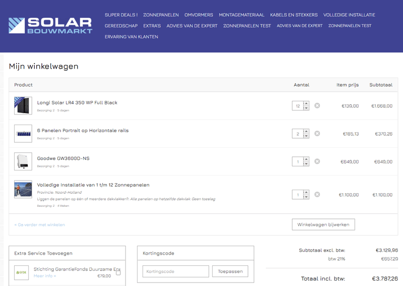

  • AUijtdehaag
12x 350 = 4200 Wp
Dan liever een omvormer van 3680 Watt
10x 350 = 3500 Wp
Dan liever een omvormer van 3000 watt.
8x 350 = 2800 Wp
Dan liever een omvormer van 2500 watt
Misschien wil @busscherski het wel invullen in sunnydesignweb (kies nieuw project) :>
[ Voor 57% gewijzigd door AUijtdehaag op 25-06-2020 14:40 ]

Afbeeldingslocatie: https://tweakers.net/i/k9VE_1WU37KVC8kr6yGZkoARXao=/800x/filters:strip_icc():strip_exif()/f/image/lVahAQJQKXvKY344LY9iTuMt.jpg?f=fotoalbum_large
12 panelen op een 3.68 kW omvormer, energy usability factor 99.9%.
10 op 3 kW 99.9%
8 op 2.5 kW 100%
Helemaal goed dus. Misschien tenzij een grotere omvormer even duur of goedkoper is. Maar dat is uiteraard niet vaak.

Wat wil je nu precies hebben? 2 rijen van 6? op 1 kant?
Je kan dat gewoon in 1 van de webshops in je mandje gooien en ze komen het als ze tijd hebben installeren voor je. Hoef je verder met niemand over te steggelen. De prijs is incl. aansluiten van de groep. Als je een wasmachine op zolder hebt is het handig die kabel te gebruiken met een pv verdeler.
Afbeeldingslocatie: https://tweakers.net/i/CoRunDH8gOWGyCS_gsfXuj0zCsU=/800x/filters:strip_exif()/f/image/1C7Ivjq9V4WKGXn8A1MbdbF9.png?f=fotoalbum_large
