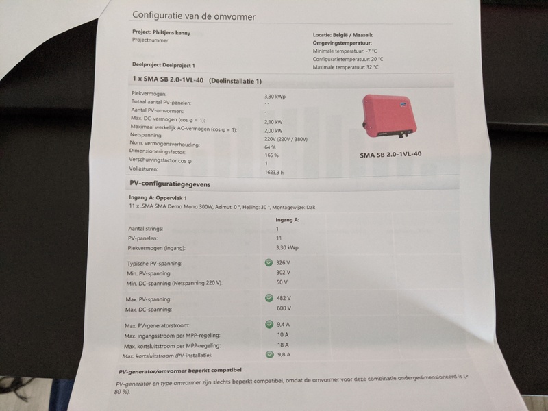

ik heb reeds 1 offerte binnen gekregen en deze had als volgt zijn simulatie gemaakt voor ons.
Omvormer SMA 2.0 1VL-40
11x PV paneel mono 300wp met 25 jaar leverancier en liniaire productgarantie.
Flatfixfusion montagesysteem.
aantal strings 1
piekvermogen 3.30 kWp
Volgens zijn berekeningen zou ik mijn installatie op 6 jaar terug verdiend hebben.

Hij heeft dit zo berekend dat ik een overschot van 60% heb voor eerder vermelde reden
Prosumentenbelasting is slechts 190 euro omdat ik een omvormer heb van 2kw, en meer een overkill gaat worden want dit kan ik niet verbruiken en alleen de prosumentenbelasting dan duurder gaat worden waardoor het voor mij onvoordelig zou worden.
(hij had gezegd dat de omvormer van SMA overbelast mocht worden tot een bepaald percentage waardoor dit nog steeds in garantie valt en daardoor de prosumentenbelasting een stuk goedkoper word dan voor een andere omvormer van BV 4 KW te gaan)
Hebben jullie nog tips eventueel om iets aan te passen of suggesties wat misschien beter zouden zijn ?
persoonlijk kan ik me al goed vinden in de opstelling en redenering van offerte nummer 1

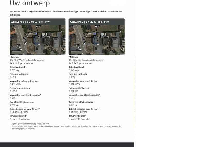

  • Ophidian
Maar als de regels zo ongunstig zijn bij overproductie, waarmee wil je dan de panelen op zuid richten voor een zo hoog mogelijke opbrengst? Dan lijkt mij juist een oost-west opstelling veel gunstiger. Minder piekopbrengst, meer bredere opbrengst die je zelf kan verbruiken. Je omvormer is kleiner wat weer gunstig is voor je belasting.
Rare regels bij jullie overigens. Mijn opbrengst die ik niet gebruik, gebruikt iemand anders in de straat wel. Hoe groen wil je het hebben? :+

Als je het zo brengt zijn die regels juist vrij logisch. Ze stimuleren betere spreiding van je opbrengst ;)
Maar, absoluut eens met de oost/west opstelling. Haal je het meeste rendement uit de relatief (te) kleine omvormer. Verder zou ik zo snel mogelijk die warmtepomp regelen, als ik de regels zo lees. Weet niet of je nog iets van vastrecht betaalt voor een gasaansluiting, maar als je daar vanaf kunt raken compenseert dat wellicht weer een deel van de "prosumentenbelasting"

Ik denk net als hierboven al genoemd dat je de volgende twee dingen moet doen:
- oost/west opstelling. Hierdoor kan je en je eigen verbruik verhogen omdat de productie door de dag heen constanter is en je meer kWh produceren met hetzelfde vermogen omvormer
- iets meer panelen neerleggen. Zeker als je elektrisch gaat rijden en airco's gaat gebruiken om te verwarmen gaat het verbruik makkelijk verdubbelen
Dit gezegd hebbende, waarom niet een SMA Sunnyboy 3.0 met bijvoorbeeld 16 tot 20 panelen in oost west opstelling?

oke, je wil maar 2000kWh en dat is het lastigste om voor elkaar te krijgen met de regels in :)B
probleem 1.
vrijwel alle TL omvormers (1 fase, heb je bijna alleen TL omvormers tegenwoordig.)
die hebben eigenlijk 350Vmpp nodig om echt goed te werken.
(er is flink marge, maar alles heeft het optimum rond de 350V)
zie ook:
Afbeeldingslocatie: https://tweakers.net/i/-SFW_NZhdjPLGVGb8qBJtguoS8A=/full-fit-in/4920x3264/filters:max_bytes(3145728):no_upscale():strip_icc():fill(white):strip_exif()/f/image/6K5Nq71h9dtfeidOmyiWxw2f.jpg?f=user_large
dus je wil het liefst 350V per mpp hebben.
(maar een 200V werkt ook wel aardig.)
het maakt niet uit of je een 1kW of een 5kW omvormer hebt, dit blijft zo staan.
het is alleen als panelen warm worden, dan zakt de Vmpp.
vreemd genoeg worden ze dat als ze in de zon liggen. ;)
een 32Vmpp paneel kan dan goed 28Vmpp leveren, temperaturen van boven de 90 graden is helemaal niet vreemd.
dus zorg er voor dat panelen voldoende Vmpp leveren.
dus kijk eens naar Panasonic panelen, die kunnen 55Vmpp per paneel leveren en zit je vrij snel hoog genoeg.

Een half uurtje geleden is bedrijf X vertrokken.
Heeft zijn opmetingen gedaan en uitleg gegeven.
Zijn eerste insteek was ook alles volledig op het zuiden leggen.
Toen ik hem voorstelde van oost west gaf hij kortdaat een antwoord dat dit niet rendabel zou zijn omdat de kosten groter werden en de termijn op terug verdienen ook veel langer zou duren.
Omdat het meer zonnepanelen koste en de opbrengst voor het zelfde resultaat duurder langer dan tov volledig zuid dat dit gepiekt word en veel sneller opgewekt kan worden.
Ze gingen hiervoor ook een calculatie maken met oost/west setup en enkel zuidkant vol te leggen.
Zijn insteek was ook om rond de 3500 op jaarbasis aan te houden met overschot (zij telde 1 persoon met een gemiddeld verbruik van 1000 dan had ik nog een kleine klets reserve)
Nu gingen ze alles uittekenen en calculeren welke installatie rendabel zou zijn, hij zei wel dat ons dak en omgeving perfect was en er geen factoren meespeelde van schaduw op enkel de schoorsteen na.
Ze werkte wel met Q peak g8 mono cells zonnepanelen en de omvormer hadden ze 3 verschillende types afhankelijk van bepaalde situaties.
Deze hadden in vergelijking met de vorige persoon al wat meer kennis vond ik omdat deze gespecialiseerd zijn in alles omtrent groene energie en de vorige offerte kwam van een elecktricien (waar ook zeker niks mis mee was).
Ik wacht het even af zodra de offerte binnen is zal ik beide opstellingen neerschrijven en kan het Discusieren weer beginnen >:)

vandaag weer een offerte ontvangen.
wel zonder specificaties van mogelijke opestelling vermoedelijk zal dit ook standaard zijn omdat ze met een flat fix systeem werken.
nu alleen kijken als ik voor 3250 kwh of 3575kwh.
volledig zuidgericht uit laten tellen 2 offertes laten maken met lichtere omvormer en een type zwaarder.
al bij al goed geholpen door de firma wat denken jullie van deze setup ?
Afbeeldingslocatie: https://tweakers.net/i/zb_k4dPaMnLvpTMhQaJUjWXiCeU=/800x/filters:strip_exif()/f/image/olHDQ8ml4RPycgIjrr4Jgwgx.png?f=fotoalbum_large
  • busscherski
  • Laatst online: 31-10 21:35
Ik heb het hele topic niet meer in mijn hoofd. Is de schaduw van die schoorsteen erg genoeg om SolarEdge te verantwoorden? Heb je daar meer info over? Bijvoorbeeld fotos van schaduw oid.
Ik vraag me af of je volgens de SE designer niet ook net nog 11 panelen op een SE 2.2 kW omvormer kunt aansluiten met behoud van garantie.
Een goede installateur zou dat voor je simuleren, maar goed.
Weet je de helling van de panelen? 20 graden? Ik wil dit weekend eventueel wel een poging voor je wagen met SE designer.
Wat betreft omvormerbelasting zal bijvoorbeeld 12 panelen oostwest 15 graden op een 2.2 kW SE omvormer wellicht beter zijn, dat mag zeker van SE designer, wellicht meer.
11 panelen op een 3 kW omvormer is totaal geen sweet spot qua omvormerbelasting. Met een 3 kW SE omvormer hoor je er 14 zuid te nemen (of misschien 15 als dat mag van SE designer)
Als je geen SE neemt had je een veel kleinere omvormer kunnen kiezen, met lagere omvormerbelasting.
Met een SMA en eventueel een TIGO op het ene paneel met schaduw ga je meer geld verdienen door de lagere omvormerbelasting.

Ik heb ook een offerte gehad met een omvormer van 2kw van SMA maar dit zat echt op het maximum aan van zijn capaciteit.
Dit zijn gewoon ook andere offertes om te vergelijken qua prijs en materiaal.
Schaduw heb ik zowiezo niet op het dak wat andere berekend hadden.
Zei zijn ook niet op het dak geweest of hebben nergens gekeken naar de stroomkast maar hij vond dit de betere optie.
Zie bijlage voor andere offerte met zijn SMA berekeningen.
Afbeeldingslocatie: https://tweakers.net/i/NlOG2qf3rj1xUlb3L6ZL6_i4yeE=/800x/filters:strip_icc():strip_exif()/f/image/03BLmTLf2WqBNVgyYS5iAN1l.jpg?f=fotoalbum_large
Afbeeldingslocatie: https://tweakers.net/i/FoedyPCYxx5LrU4FzrT1ksbZ1pI=/800x/filters:strip_icc():strip_exif()/f/image/Pa2msukDxOj0k7YX6kufxavr.jpg?f=fotoalbum_largeAfbeeldingslocatie: https://tweakers.net/i/wIYrplFhKii1g_8xhAhwC5BrnT4=/800x/filters:strip_icc():strip_exif()/f/image/JmfkSHNp8JBb9ClGmlv7yJPJ.jpg?f=fotoalbum_large
Bijgewerkt.

  • busscherski
Met die SMA heb je bijna evenveel opbrengst maar veel minder omvormerbelasting. Dan lijkt me dat een rationele keuze.

busscherski schreef op donderdag 16 juli 2020 @ 19:01:
Top was ook mijn eerste keuze andere was puur om te vergelijken.
Zit dit wel binnen de tollerantie ?
De vorige verkoper zei dat dit echt tegen de maximum grens aanzit en miss veel sneller slijtage kan krijgen op omvormer ?
Of is dit gewoon tegendraads spreken om zelf beter te kunnen verkopen ?
Philtjens schreef op donderdag 16 juli 2020 @ 18:57:
Iedere installateur blijft bij ons geval nog steeds vasthouden op een puur zuidgerichte installatie ipv oostwest door meer rendement opbrengst

  • busscherski
Philtjens schreef op donderdag 16 juli 2020 @ 19:03:
Je zult wat meer vollast uren hebben per jaar ja. Hoeveel sneller de omvormer er van slijt weet ik niet, ik denk dat het meevalt.
Het valt allemaal binnen de garantie.
Je kunt al snel een nieuwe omvormer betalen van het bedrag dat je bespaart aan belasting.

Als dit correct is ? Heb alleen totaal bedrag geen losse prijzen.
  • busscherski
Philtjens schreef op vrijdag 17 juli 2020 @ 11:24:
Factuur bedraagt rond de 5080 euro / 3300kwh = 1.53 euro
Ik denk dat er nog wel iets van de prijs af kan.
