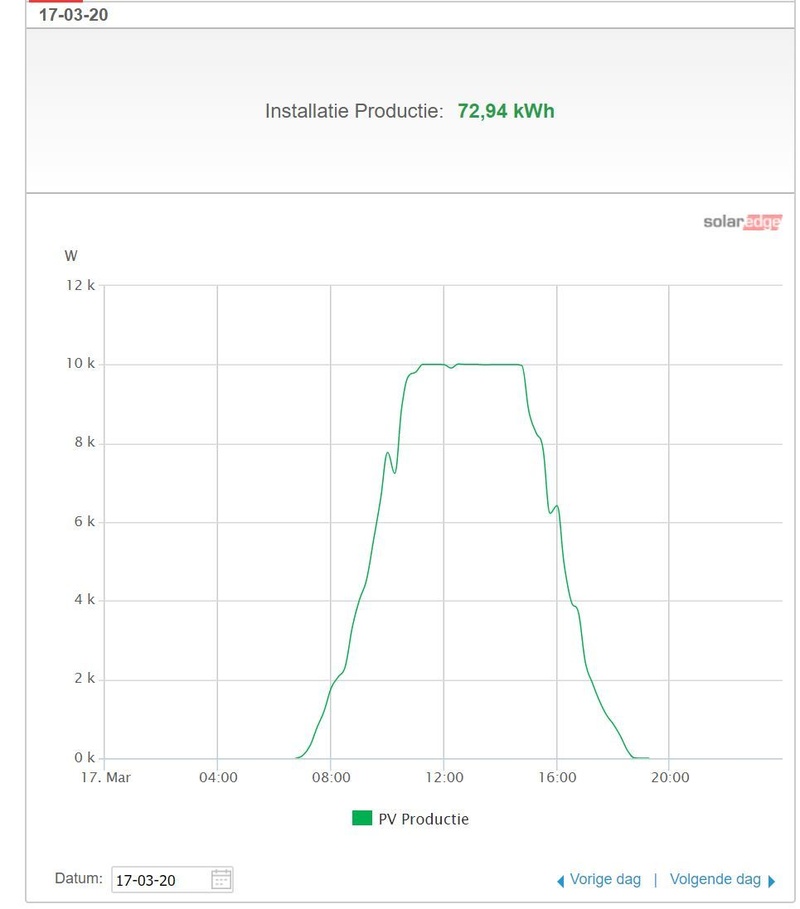

https://snapshot.raintank...EI0ApVUZY1IlKJiZv?orgId=2
Deze setup is van een andere goede vriend.
15 x 300Wp op OOST
15 x 300Wp op West
10 x 300Wp achter het huis op een plat dak op Zuid
Kijk nu eens naar die grafieken en klik links onder eens op DC Watt A (dat is de opbrengst van OOST en WEST gecombineerd, die strings zitten samengebonden op één ingang).
Bedenk u nu eens dat die 15 x 300Wp = 4500Wp heeft liggen. Je ziet heel duidelijk het middagpunt, maar kijk eens hoe kort dat is op een hele dag, maar ge betaalt wel heel het jaar door voor een zwaardere omvormer die ge niet altijd gebruikt, maar die belasting is er wel altijd he! Dag in dag uit, jaar in jaar uit.
Ok, fair enough, dat was op 29/03/2019, helaas kan ik nu niet aanmelden op zijn omgeving, dus die data heb je nog tegoed van mij maar ik zal ze eens ophalen op de prachtigste dagen en dan zullen we kunnen kijken hoe de panelen dan presteerden binnen de omvormer.
Dus... In mijn ogen is dit meer dan genoeg bewijs om Belgische installateurs toch eens heel fijntjes op de realiteit te duwen. Helaas kan ik er niet bij zitten als ze offertes komen presenteren maar de eerste verkoper die ik nog ooit eens hoor verkondigen "ALLEZ MIJNHEER ZO NE OMVORMER DIE KAN DAAR NIE TEGEN GE RIJDT UWE AUTO TOCH OOK NIE ALTIJD IN HET ROOD" die krijgt echt een sleur PDF's, grafieken en forumposts rond zijn oren waar 'm niet goed van is.
Ongetwijfeld gaat er ene dan weer fijntjes komen opmerken (zie PDF) "jama mijnheer ge moogt op die Sunny Boy 4/5 maximaal met 7500Wp voorzien". Ja... Die mens heeft "gelijk", maar ook even serieus blijven, die 7500Wp gaat ge nooit kunnen genereren want uw instraling is niet optimaal... Je kan dat prima pareren nadat ze zelf begonnen zijn over de tabel van Hespul en rendementen... Als zij dat mogen moogt gij dat ook gebruiken, toch ;) ?

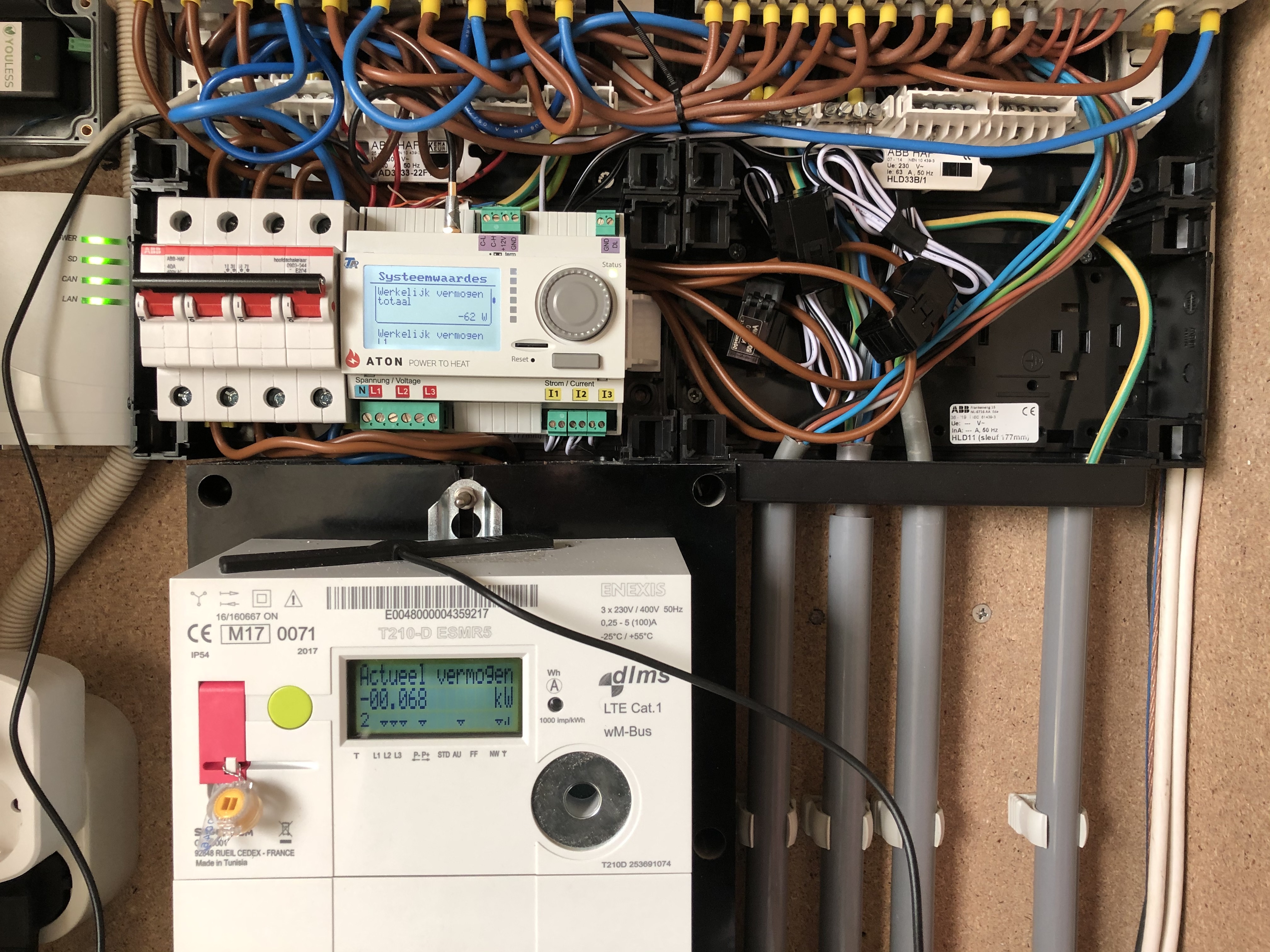

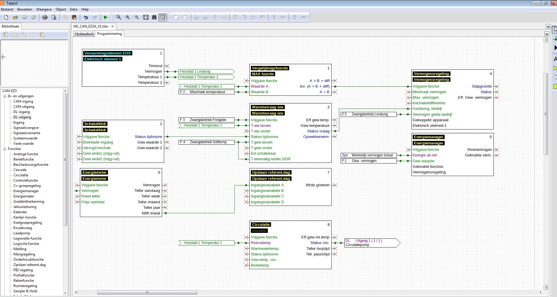

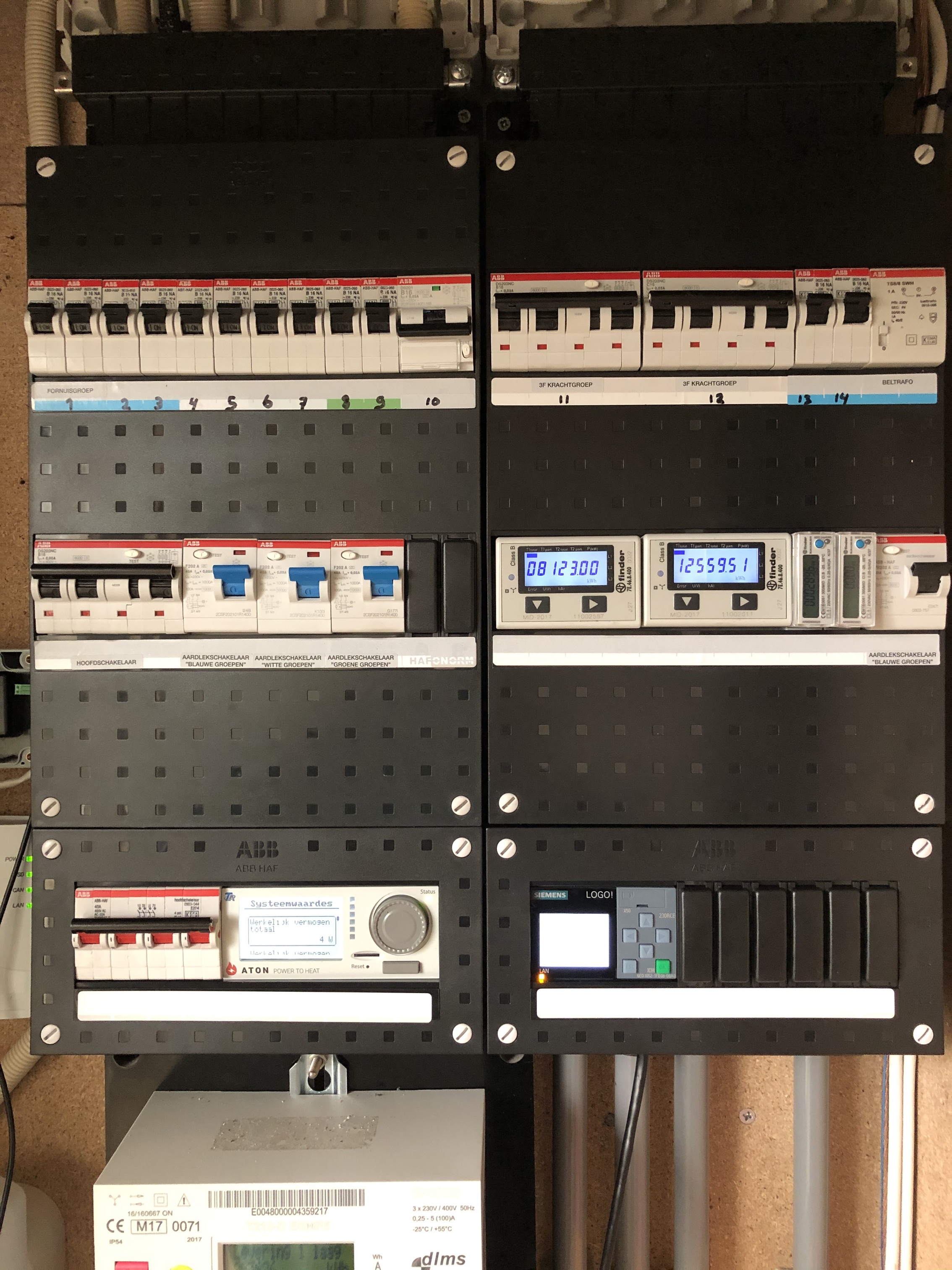

  • AUijtdehaag
@C.QL
De kWh meter meet continue het verbruik/teruglevering over 3 fases in je groepenkast. (kan ook via 1-fase)
En stuurt daarmee het verhitterelement traploos aan, tussen 50 en 3000 watt.
Net zolang het vat opgewarmd is tot een ingestelde waarde.
Ik heb een RVS vat van 450 ltr met doorstroomspiraal en een doorstroomverwarmer erachter (legionella kans is erg klein, vanwege doorstroom)
Ook wasmachine zit op dit vat. (oppassen met te warm water, dus terugmengen)
Zet je bijvoorbeeld koffie met 2000 watt, dan past het element zich weer aan.
Ik heb hem ingesteld op -50 watt, dus lever ik max -50 watt terug (met wat pieken en dalen, afhankelijk van zon en verbruik)
Die -50 watt is instelbaar.
Dus eerst het vat verwarmen op zon energie, daarna pas terugleveren.
https://www.ta.co.at/en/x...ement/aton-power-to-heat/
Afbeeldingslocatie: https://tweakers.net/ext/f/TJjUhUVlfPj2WdHkzjWQfuTA/thumb.jpg
Afbeeldingslocatie: https://tweakers.net/ext/f/ZYw9tqdyBLvFfxggsmlKPw4N/thumb.jpg
De stroomklemmen nemen wel wat plaats in.
Ik heb er ook een CMI bij, zodat ik alles kan uitlezen via json. (via node-red)
En eventueel nog kan wijzigen/uitbreiden van de programmering.
Afbeeldingslocatie: https://tweakers.net/ext/f/DgjLRsSdcy3OVR3wKm4Asngz/thumb.jpg
Edit: Ik zou ook op beide dakhelften leggen, met een betaalbaar paneel..
Zo heb je zoveel mogelijk spreiding over de dag en meer direkt verbruik.
Ik heb zelfs pal noord vol gelegd. Doet het ook nog leuk in de zomeravonden.
Ga je die auto laden op 1-fase of 3-fase (niet onbelangrijk voor de eventuele omvormer keuze van nu)
[ Voor 50% gewijzigd door AUijtdehaag op 01-03-2020 12:53 ]

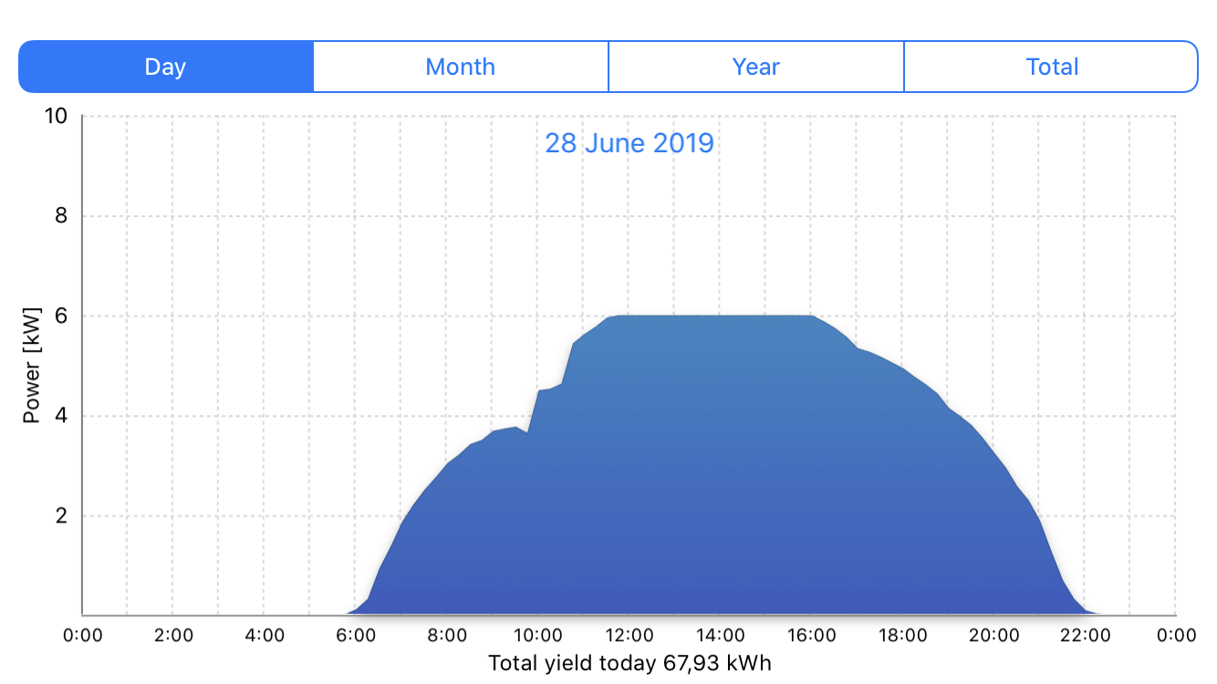

Ik vind dit echt een véél te zware omvormer, zowel technisch als prosumenten-technisch.
Ratio ratio kw/kwp = 0,73
15 x 300Wp op OOST
15 x 300Wp op West

Dag Bart,
Hartelijk bedankt! Heel interessante info en grafieken. Ik geraak dan ook helemaal overtuigd dat Oost-West de goede keuze is, en veel meer toekomstgericht.
Hoe groot is je vriend zijn omvormer?
Zou je me nog de data kunnen bezorgen van een zonnige zomerdag? Dat lijkt me reuze interessant.
Ons verbruik zou in de avonduren wel groter zijn dan in ochtenduren (overdag naar werk, overdag wassen, 's avonds koken en wagen opladen). Is het dan verstandig om iets meer panelen op west dan op oost te leggen? Dit maakt het wel moeilijker om de omvormer te verlagen. Maar ik zou dit beperkt willen doen om iets meer opbrengst te hebben en vooral het direct verbruik te bevoordelen. (toekomstgericht na 15 jaar)
Ik heb nu ook een m.i. interessantere offerte gekregen voor een oost-west opstelling.
(Ik zou mogelijks wel iets minder Wp nemen, maar dan kan de omvormer mee zakken natuurlijk ;) )
Globaal gezien de omvormer tot 200% onderdimensioneren.

@C.QL je hebt die data nog tegoed van mij via Grafana. Hier kan je al een idee schetsen van die setup met 15p O en 15p W en 10 op zuid. Die van zuid doen wat later pas mee omdat die achter het huis liggen, hebben in de voormiddag last van schaduw maar de vorm zou je al een idee van de opbrengst oost/west moeten geven.
Mooie vorm zo gelijkmatig over de dag :9
En wat betreft dat EPB, klopt 2 jaar geleden zat het iets krapper qua budget en leken zonnepanelen ver van m'n bed.. En had ik eerlijk gezegd ook geen weet van die subsidie. Ik kan mezelf natuurlijk voor de kop slaan nu want dat is een bak geld, maarja, niets aan te doen! Een beetje harder werken dan maar :+
  • HyperBart
  • Laatst online: 01:27
C.QL schreef op woensdag 4 maart 2020 @ 23:57:
Ja, als je een beetje kan fantaseren en de vorm die aangezet wordt van 6 tot 10 doortrekt in een mooie berg dan kan je wat inschatten tot waar het maximum ligt en hoe je die verhouding dan kan leggen tussen Wp op O/W en de onderliggende omvormer. Normaal zou je dan tot een bekende conclusie moeten kunnen komen. Voor west kan je dat ook een beetje afleiden maar daar zou je West wat "te goed" kunnen inschatten omdat die Zuid panelen (zeker in de zomer waar die grafiek van is) dan nog wat mee doen.
Maar @migjes zijn grafiek laat ook wel zien dat West het wat beter doet, of is dat een asymmetrische set (meer op West) @migjes ?

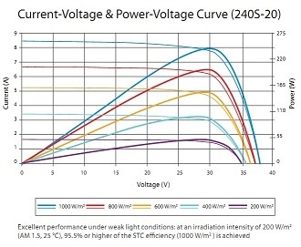

@C.QL
oke over de 200%, het kan met wat opletten wel.
eerst moet je weten wat een omvormer doet.
we kijken naar de IV-curve van een willekeurig paneel. (dit is een 240Wp paneel met 60 cellen, maar dat boeit niet veel de rest werkt relatief het zelfde.)
Afbeeldingslocatie: https://tweakers.net/i/P74czzWLRSHhMMs-q81g1GlmL5Q=/f/image/h6yixDaIccgYV9GPGV3ZfTFH.jpg
een omvormer start op.
en zal de Voc checken, is die kleiner als de max, dan start hij.
met dit paneel zit je dan helemaal rechts rond de 38Voc(Voltage (V)) en 0Ampp(Current (A)).
dan gaat hij meer en meer Ampp uit de string halen tot hij merkt Vmpp X Ampp stijgt niet meer.
met dit paneel zit je dan rond de 30Vmpp.
mocht de omvormer rond de max W komen dus hij heeft te veel W uit de panelen, dan gaat de mpp minder Ampp uit het systeem trekken.
laten we zeggen hij trekt er 50% minder uit, dus geen 8A maar 4A.
op de IV-curve gaan we dan weer naar rechts, en met 4Ampp heb je dan 36Vmpp.
dus met onder dimensioneren(beter gezegd max W omvormer bereikt) stijgt de Vmpp. ;)
dan hebben we ook nog deze grafiek: (niet speciaal van SMA, maar zal niet veel afwijken)
Afbeeldingslocatie: https://tweakers.net/i/PGQhJDDViFEuA5WzcLgv5XNiTcU=/f/image/6K5Nq71h9dtfeidOmyiWxw2f.jpg
dan kun je zien dat de omvormer het fijnste werkt met een +/-350Vmpp.
daar mee haalt hij het hoogste rendement.
(tussen de mpp en de DC/AC converter maken alle TL omvormer een spanning van +/-350V van wat uit de panelen komt.
minder te converteren minder verlies.)
en dan heb je natuurlijk nog de temperatuur coëfficiënt. (je had hem al door, maar schrijf hem er bij.)
worden de cellen warmer, dan zakt de Vmpp.
en ja cellen die vol in de zon liggen kunnen makkelijk 90 graden worden.
jij wil werken met de LG panelen.
(no prob, wat jij wil.)
ik reken even met deze panelen:
https://www.winkelman-zon...61/?display=tiles&merk=LG
jij wil werken met een SMA sb 4.0
(no prob, wat jij wil, maar of je nu een SMA sb 3.0/3.6/4.0/5.0 gebruikt het is allemaal het zelfde verhaal.)
ik reken even met deze:
https://www.winkelman-zon...8/?display=tiles&merk=SMA
dit paneel levert 33Vmpp en als die goed heet word dan zakt dat naar 28Vmpp.
dat zou ik dan 10x serieel doen, dat geeft 10x33Vmpp=330Vmpp
maar als de panelen warm worden zakt dit naar de 10x28Vmpp=280Vmpp.
alleen dan liggen ze vol in de zon en gaat je omvormer dus aftoppen, de de Vmpp stijgt dan naar de +/-10x35Vmpp, dus weer vol in het perfecte punt. ;)
om dan weer een leuke hoeveelheid Wp te hebben.
doe je dan stringen parallel.
per mpp doe je dan 2x10x325Wp=6500Wp.
de Ampp word dan wel 2x9.65Ampp=19.3Ampp, dan kun je denken oei fink meer als 15A.
maar nee, door het onderdimensioneren zal de mpp het al eerder moeten stopen.
4000W /350Vmpp = 11,4Ampp, ruim binnen de marges. ;)
(in de werkelijkheid zal de Ampp niet eens over de 10A komen per mpp. ;) )
en dit doe je dan oost-west:
dus 2x2x10x325Wp=13000Wp op een 4000W omvormer.
lol iets over de 300% onder dimensioneren, dit is geen probleem. >:)
(wel opletten dat je niet en te lage Vmpp hebt op de omvormer.
4000W / 266Vmpp = 15A. ;)
dus dit doen met te weinig panelen is niet verstandig, je moet dan voluit gaan.
halve bak doen is brokken. ;) )
zonnepanelen zijn geen zon panelen, maar licht panelen.
dus ook met bewolking werken deze panelen gewoon.
dan wel met flink wat minder W.
afhankelijk van hoe dik de bewolking is kan die 1/5 tot 1/6 van hun Wp zijn.
op het moment dat het bewolkt is dan zijn je panelen ook niet heet.

migjes schreef op zondag 8 maart 2020 @ 16:57:
@C.QL
Dus de panelen gaan door de warmte in principe dan naar links op de X-as maar omdat de omvormer wil aftoppen gaat hij zijn MPP helemaal naar rechts verschuiven zodat hij in feite kan modereren en minder Amps uit de string gaat trekken, correct toch he?

  • migjes
  • Laatst online: 21-11 16:16
HyperBart schreef op zondag 15 maart 2020 @ 23:19:
een omvormer start op en doet een Voc check.
dus de mpp staat op 0Ampp en dan zit je op de X-as helemaal rechts.
Voc lager als max omvormer, dan start hij door.
en neemt elke keer meer en meer Ampp uit de panelen.
de Voc word dan Vmpp.
tot hij merkt dat de Ampp x Vmpp=Wmpp lager word als dat hij de meting er voor was.
dan zit je op het piekje van de heuvel (in de grafiek is dat bij 30Vmpp en 8Ampp). ;)
is de max bereikt dat de omvormer kan afnemen, laten we zeggen dat het gebeurd op 4Ampp.
dan is je Vmpp geen 30V maar 36Vmpp. (aflezen in de grafiek op de Y-as)
dit zie je gebeuren bij aftoppen, de Vmpp van de string stijgt de Ampp daalt(of blijft aardig +/- gelijk, dit is lastig te zien getal is te klein verschil). ;)
in dit zelfde verhaaltje heb je ook nog de temperatuur.
zijn de cellen warmer, dan gaat de top van de "heuvel" op de X-as meer naar rechts.
zijn de cellen kouder, dan gaat de top van de "heuvel" op de X-as meer naar links.
(en het puntje Voc op de X-as beweegt ook mee, soms hebben panelen wel een aparte temperatuur coëfficiënt voor de Voc.
maar ergens is dat wel een beetje mieren seksueel mishandelen, mierenneuker dus.)
hier moet je rekening mee houden, maar dat is normaal.
Hier ben je me kwijt, dit volg ik niet, hoe heb je die amps berekend en hoezo zal de mpp eerder stoppen door het onderdimensioneren?
zo als ik hier boven uitleg.
Volgens SDW is de minimum spanning 298V, is dat de waarde waar we het hier over hebben in jouw deling?
als je dan de max van de omvormer neemt (in dit geval 4000W)
en je deelt die door de max wat de mpp aan kan (in dit geval 15A)
4000/15=266V
dus minimaal een Vmpp uit de 2 parallel stringen hebben van 266Vmpp.
(maar neem een flinke marge graag, dus maak er maar 280Vmpp van.)
zal er dus voor zorgen dat de Ampp nooit boven de 15A uit komt.
Bijna, geef me nog even ;) :*)
gooi je alle gegevens bij elkaar.
dan kun je dus met oost-west en een SMA sb 4.0 en de LG panelen van rond de 320Wp.
gewoon 2x2x10x320Wp=12800Wp hangen.(300% >:) )
(maar een 2x2x7x320Wp=8960Wp weer niet, want dan is de Vmpp te laag en zal hij pas gaan aftoppen boven de 15Ampp.)
persoonlijk, gebruik gewoon geen SMA, neem b.v. een power-one PVI 3.6 zoals ik heb. (4000VA op een 16A groep en 30mA ALS lekker simpel)
https://www.zonnepanelen....bbpower-one-pvi-36-outd-s
die kan zijn 2x mpp samen voegen tot 1 grote mpp die dan 32A kan verwerken.
dan de panelen ophangen als stringen van 10 panelen serieel.
en dan 4 stringen parallel op die 1 grote mpp hangen.
(om 4 stringen parallel te maken heb je vaak wel een breakout box nodig, of in ieder geval iets van diodes om terug stroming door de panelen te voorkomen, niet duur maar vergeet die niet.)
met oost-west en 40Ampp kom je eigenlijk nooit in de buurt van de 32A.
en nu kun je wel 2x2x7x320Wp=8960Wp doen als het moet.
(4000W/32A=125Vmpp als minimum, met marge maken we daar +/-150Vmpp van.)
SMA is leuk spul, maar eigenlijk niks speciaals er is genoeg veel leuker spul te verkrijgen. ;)
(en vaak nog goedkoper ook :D )

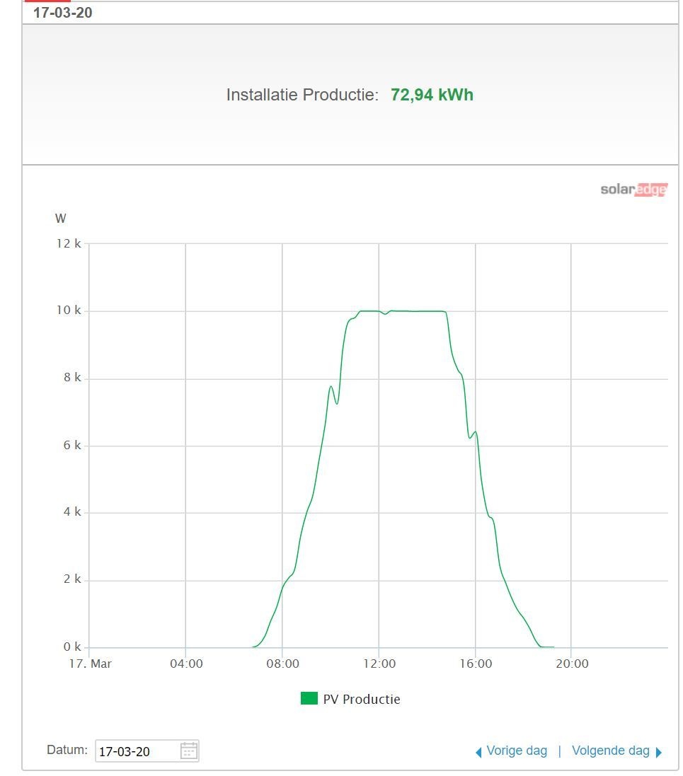

  • Nock372
  • Laatst online: 19-11 12:26
Heb hier bij een klant een installatie liggen van 22,78kwp op een 10kw omvormer. (belgie)
Afbeeldingslocatie: https://tweakers.net/i/3PeJpkLyRuMnYVWTmTm4cKwlMU4=/800x/filters:strip_icc():strip_exif()/f/image/WcxVOTBWoBPEYkbwZ3jetkgG.jpg?f=fotoalbum_large
Oké, het topt af op 10kwh, maar zijn zo toch wel al mooie dagen. (systeem ligt eigenlijk meer zuidwest-noordoost. op 15graden plat dak. Mogelijks kijken om volgend jaar nog 8 panelen op zuid 50 graden bij te plaatsen voor nog wat meer winter opbrengst.

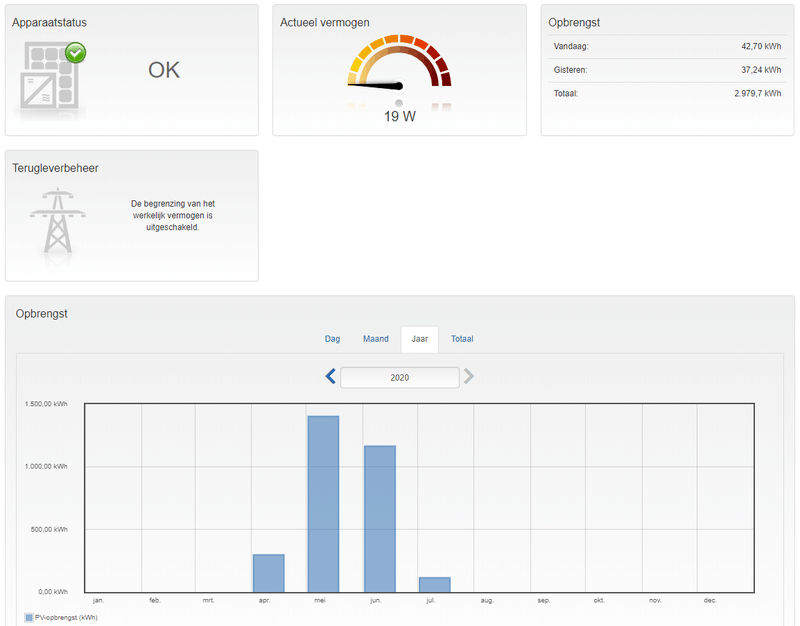

  • C.QL
  • Laatst online: 19-11 14:27
@migjes , @HyperBart , @AUijtdehaag ,
Ik had jullie nog niet bedankt voor de waardevolle info en discussie! Ik heb er veel aan gehad in mijn besluitname.
Ondertussen ligt de installatie er sinds eind april.
  • ZW: 18 x 340 LG Neon2 Full Black
  • NO: 10 x 340 LG Neon2 Full Black
  • Totaal Wp: 9520
  • Omvormer: SMA SB 5.0
  • Kostprijs (incl. materiaal en installatie): 0.99 EUR (excl. BTW)
Ik ben heel tevreden met de installatie & opbrengst. Installateur was professioneel en zorgvuldig in de afwerking.
Ook blij dat ik voor O-W verdeling gegaan ben. De verdeling over de dag ziet er goed uit. Zelfs op bewolkte dagen is er zo toch nog een mooie opbrengst (+/- 35 kWh) per dag. Op goede dagen zitten we eerder rond 55 kWh per dag.
Min: 25 kWh, Max: 60 kWh
Verdeling op een goede dag:
Afbeeldingslocatie: https://tweakers.net/i/CJg1lI7-9Moe-fIe5CFEzdn7pNQ=/800x/filters:strip_exif()/f/image/KhkKPT8F6qsGLaP8hdKX9MLl.png?f=fotoalbum_large
Verdeling op een bewolkte dag:
Afbeeldingslocatie: https://tweakers.net/i/lR2OyjN9RjhRBH4vg_CqXLuSOm0=/800x/filters:strip_exif()/f/image/qEqchSzluMrV7LLJ8TGIxsQ8.png?f=fotoalbum_large
Totale opbrenst eind april -> 3 juli: 2980 kWh
Afbeeldingslocatie: https://tweakers.net/i/AwGGJdTpIutK9VMzoBLW7S275Fs=/800x/filters:strip_exif()/f/image/Lqcfe8eTKG9ZNVYB6qxemasI.png?f=fotoalbum_large
