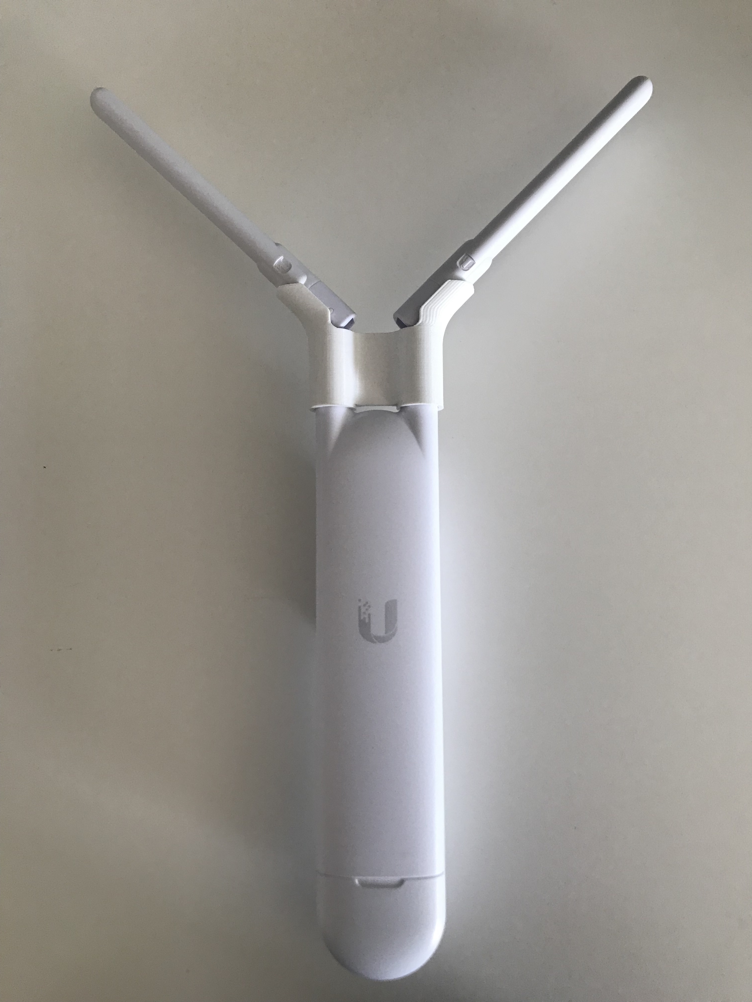

Vandaag de 3D geprinte antennehouder voor m'n AC Mesh binnengekregen:
Afbeeldingslocatie: https://uploads.metsander.nl/unifi%20ap%20ac%20mesh%20antennehouder.jpg
Hier te vinden:
https://www.thingiverse.com/thing:3640531
Geprint in PETG, 40% infill, 0,2mm door http://create3dshop.nl/
Huur mij in als freelance SEO consultant!

Vallen de antennes anders omlaag? Ik heb zelf een mesh pro dus daar geen problemen mee.
Het is een van de klachten die vaker voorkomt wanneer deze vrij in de lucht hangt (zonder muur erachter). Zijn zelfs posts te vinden van mensen die vogels er op zien landen :D
Dacht dat wil ik voorkomen met een nette en meer permanente oplossing.

Ben blij met je uitleg want ik snapte je noodzaak niet zo, AC-M antennes staan hier al jaren 45gr maar die hangt in de schuur ;)

_O- Ik dacht dat je iets heel anders ging doen met een antennehouder : De antennes los van de Mesh AC monteren! :D

De laatste tijd krijg ik af en toe meldingen dat er op mijn access point in de tuin 'radar' is gedetecteerd. Het is geen 'error' of 'warning', puur een melding. Ik denk dat ik er dan niks mee hoef :?.
Ongerelateerd hieraan: Pas een nieuwe bosmaaier gekocht en daarmee per ongeluk (mijn oude kantentrimmer zou dit niet zijn gelukt, vandaar dat ik niet voorzichtig genoeg was) de plastic mantelbuis stukgemaakt waarin de UTP kabel naar boven loopt langs de pergola waar het AP in hangt.
Alhoewel de plastic buis stuk is, lijkt de kabel ongeschonden (de mantel is nog helemaal intact). Access point werkt ook gewoon prima.
Enkele dagen later keek ik toevallig in het Dashboard en toen zag ik ineens '100FDX' naast dit AP staan.
Vreemd... mijn eerste gedachte was dat ondanks dat de mantel van de UTP kabel intact is, het ding misschien wel een tik heeft gehad waardoor er intern een koperbreuk is ontstaan op één van de draden waardoor hij terug moest vallen op 100mbit.
Een andere theorie is dat die radar interferentie veroorzaakt en dat het AP daarom gedwongen werd de snelheid naar beneden te brengen? We hebben wel een overbuurman met een klein vliegtuig (en zijn eigen landingsbaan) dus het is niet ondenkbaar dat er radarsignalen laag overkomen, denk ik zo? Of kan het iets anders zijn?
Maarrr... ik heb het AP herstart, en daarna kwam hij gewoon weer op met een 1gbit verbinding. Dat is nu een dag geleden en hij draait nog steeds op 1gbit. Ik heb wél weer een melding ontvangen dat er 'radar' is gedetecteerd op kanaal 120 (5600mhz).
Vreemd, niet? Ik zou het jammer vinden (maar onvermijdelijk) om de S/FTP kabel te moeten vervangen, het is nogal een eindje naar de tuin en de plastic mantelbuis (die ik op de plaats van de beschadiging nu even met duct tape heb afgesloten) is zo lang dat een kabel trekken met een veer bijna onmogelijk is (was ook een hels karwei de boel aan te leggen). Ik ga er uiteindelijk maar een metalen beschermkap omheen maken zodat ik het niet nog een keer stukmaak...

HTT-Thalan schreef op donderdag 10 juni 2021 @ 16:58:
Dat is normaal voor een accesspoint dat in Outdoor Mode staat en dus alleen DFS kanalen gebruikt :)
Is weleens vaker hier langsgekomen en vaak lag het aan de kabel als het accesspoint vaak naar 100 Mbps terugspringt :)
Daar heeft je UTP niks mee te maken!
Wat er gebeurt :
- Radar detected.
- 5 GHz WiFi gaat DOWN.
- Na een bepaalde periode gaat je accesspoint scannen of "The coast clear is" en als dat zo is komt je 5 GHz WiFi weer UP!
De exacte tijdsduur ben ik effe vergeten... :$
Ten eerste : VET! _O_
Ten tweede : Dat is niet ondenkbaar, maar het kan ook de Radar van de Weerstations zijn!
Vreemd, niet?
Lekker zo laten zou ik zeggen! :)
Hoe lang is "nogal een eindje" :?
Alles wat je omschrijft klinkt heel onverstandig, vanwege dit soort dingen : Hipska in "Het grote topic voor nette lan afwerking deel 4"
Ik ben geen liefhebber van YouTube meuk kijken, maar dat stukje moet je echt even zien! ;)
[ Voor 57% gewijzigd door nero355 op 10-06-2021 17:14 ]

nero355 schreef op donderdag 10 juni 2021 @ 17:01:
Of hij specifiek in Outdoor modus staat weet ik niet, moet ik checken. Het is wel een PRO versie (dus geschikt voor buiten mits hij goed beschut hangt, en dat is zo).
Wat er gebeurt :
- Radar detected.
Ik denk dat het een meter of 50 betreft, hij gaat vanaf de meterkast (waar de PoE switch hangt) door een mantelbuis naar de garage, helemaal onder de vloer door (door de kruipruimte aldaar) en daar uiteindelijk door de muur de tuin in. Het hele traject ligt in principe in gele mantelbuis. Die mantelbuis ligt op zijn beurt (voor wat betreft het traject van de meterkast naar de garage, die losstaat van het huis) in een 10cm grote pcv pijp waar ook andere kabels doorheen lopen (o.a. de 230 en 400v naar de garage dus, plus een access point in de garage zelf) vandaar dat ik voor de zekerheid voor S/FTP ben gegaan. En in principe gaat dat al een lange tijd (half jaar) goed.
Ik kan overal nog bij als het moet (behalve het deel onder de grasmat door, die zou ik moeten opgraven) maar door het traject is een deel van de mantel flexibele bus (en geen rechte pvc pijp) en die zijn notoir lastig om kabels doorheen te krijgen.
[ Voor 6% gewijzigd door HTT-Thalan op 10-06-2021 17:20 ]
HTT-Thalan schreef op donderdag 10 juni 2021 @ 17:19:
Ik heb mijn pricewatch: Ubiquiti UniFi AC Mesh (1-pack) handmatig voor de zekerheid in Outdoor Mode gezet.
Geen idee of de AC Pro dat ook kan eerlijk gezegd...
Ik zou zeggen dat je bij alles wat meer dan 10 meter buiten onder de grond ligt echt heel erg moet oppassen!
Volgens mij zijn daar ook wat regels aan verbonden dus kijk effe goed rond in :
- Het grote topic voor Elektra huisinstallaties - Deel 1
en
- Het grote topic voor nette lan afwerking deel 4
Voor advies over dergelijke dingen, want ik vergeet elke keer hoe dat allemaal alweer in elkaar zat :$ :)
Snap ik, maar kijk die video effe en bepaal dan voor jezelf of je huidige setup nog steeds verstandig is... ;)

nero355 schreef op donderdag 10 juni 2021 @ 17:28:
en
Die video kende ik al, en hoe denk je dat alle andere outdoor access points aangesloten worden? Er zal toch een kabel heen moeten.

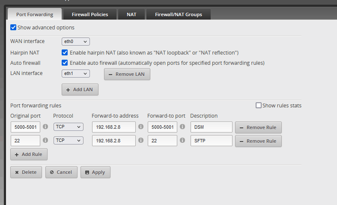

Maar ik krijg het niet voor elkaar om portforwaring voor mijn Synology nas in te stellen.
Dit heb ik ingesteld. Hairpin (geen idee wat het is, zowel uit als aan geprobeerd)
Afbeeldingslocatie: https://tweakers.net/i/uhbe2yubXh34WUQT7FlB3HKlE7w=/full-fit-in/4000x4000/filters:no_upscale():fill(white):strip_exif()/f/image/XLOJMRSFB07QAYboLR8Wp0LG.png?f=user_large
Maar ik kan zowel van buitenaf niet verbinden met mijn nas en ook filezilla werkt niet. Ook de forward port heb ik ook geprobeerd zonder iets in te vullen.
Mijn WAN poort is op dit moment eth0 en netwerkpoort is eth1.
Ik mis nog helft helft van je instellingen, wat zijn je firewall regels om dit mogelijk te maken ?
Lesdictische is mijn hash#

@xbeam Ik ben helemaal nieuw met edgerouter. Ik wil het u graag laten zien, maar kunt u mij vertellen, waar ik dit vind? Ik heb namelijk veel help paginas gelezen van Ubiquiti, maar ben dit nog niet tegen gekomen.
Bedoelt u fit?
Afbeeldingslocatie: https://tweakers.net/i/JhMEvwLCISiAos4VPOFZC6VkgLw=/800x/filters:strip_exif()/f/image/itBzD0S9XSlTap0kdzv8wLD0.png?f=fotoalbum_large
Dit is voldoende om je machines intern vanaf buitenaf benaderbaar te maken, heb je niet aparte firewall rules voor nodig. Je hebt het modem in bridge staan en je internet komt binnen zonder wat dan ook op je Edgerouter? Je WAN IP is niet een 192.168 adres ofzo?
En apparaten een vast ip-adres geven doe je via services/dhcp. Clients krijgen een dynamisch adres en dit kun je static maken

Nee, ik heb gewoon een ip van kpn. Ik heb een script van het kpn forum van wjb erin gezet, en heb inmiddels alles werkend behalve port forwarding.
En vast ip heb gegeven bij static mac/ip mapping onder vieuw lease op de plek waar u al zei.
Het leek me ook voldoende voor portforwarding, maar ergens mis ik wat, denk ik, want het werkt niet.
Heb je niet toevallig een firewall actief op jouw nas waarin de betreffende poort niet geopend is?
  • Glassertje
  • Registratie: September 2020
  • Laatst online: 17-10 14:37
Edt: Inmiddels werkt het. Blijkt dat de WAN poort nier eth0 is, maar ppoe0 8)7 Alles werkend nu.
Bedankt voor jullie hulp. _/-\o_
[ Voor 99% gewijzigd door Glassertje op 11-06-2021 13:54 ]

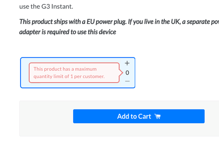

Ik probeer een 2e G3 Instant aan te schaffen. Mijn vorige zo'n 2 maanden geleden gekocht. Maar de website blijft aangeven dat ik er maar 1 mag bestellen, maar laat mij er niet 1 bestellen. Er zit niks in mijn winkelmandje, en de vorige order is al helemaal afgeleverd.
Kan je nu nooit meer een G3 Instant kopen? Of is dit een foutje op de website nu? :P

JorzoR schreef op vrijdag 11 juni 2021 @ 16:07:
Ander account registreren..
Glassertje schreef op vrijdag 11 juni 2021 @ 13:11:
Bedoelt u fit?
Dat is ook waarom het niet werkt ;-) je moet deze regels zelf toevoegen. Nu heb je een 1 basis regel: naar binnen mag niets en naar buiten mag alles.
https://help.ui.com/hc/en...reate-a-WAN-Firewall-Rule
Het is nu even wat meer werk maar voor in de toekomst is het handig om zones te maken
Wan_in | wan_ out | wan_local | lan_in | Lan-out | gast_in | gast_Out | dat maakt het een heel stuk eenvoudiger om overzicht en controle te houden
https://help.ui.com/hc/en...outer-Zone-Based-Firewall
Max 1 per klant is toch geen hele ingewikkelde zin :?

  • JorzoR
  • Laatst online: 08-10 19:39
Ethirty schreef op vrijdag 11 juni 2021 @ 17:52:
Zal wel aan mij liggen dan, ik dacht per klant per bestelling.
Dan maar een nieuw account aanmaken. Dat ze m’n geld niet hoeven gaat er bij mij niet in :9

JorzoR schreef op vrijdag 11 juni 2021 @ 18:32:
Dan stond er wel “Max 1 per bestelling.” ;)
