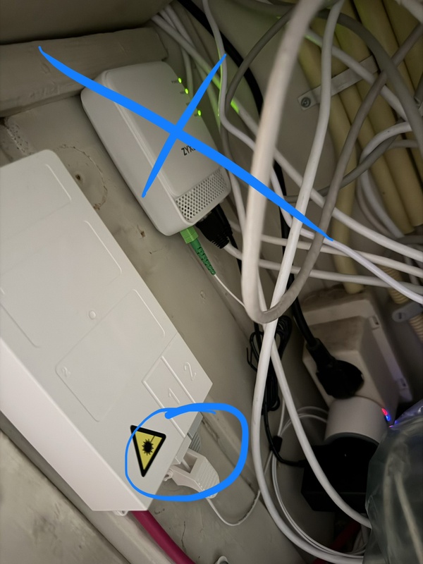

Hi Ubiquiti fans .. ik heb een kennis die nu een Unifi heeft gekocht (hij zei me niet welk model, ik denk een dream machine) , maar krijgt geen publiek IP adres van zijn telenet-modem.
Als we de mac bridging afzetten krijgen we wel een ge-NAT-adres , maar dat willen we niet.
via via kwamen we aan de info dat het mogelijks een DHCP issue is , en dat we op de WANpoort de Bootp-flag moeten verzetten van 0x8000 (multicast) naar 0x0000 (unicast)
maar .. offc... dat is geen optie in de GUI en we zullen vermoedelijk via SSH moeten gaan .
nu is dat geen issue (ik ben bekend met bv Cisco ISR's en HP MSR's) maar de commando's voor ubiquiti zijn me wel nieuw ..
iemand een idee of een aanzet'je kan geven ?

Is de Telenet modem niet een router+modem en moet je die in bridge zetten voor je een publiek IP op je unifi krijgt?
https://www2.telenet.be/r...gen-draadloze-router.html

Shinji schreef op woensdag 7 oktober 2026 @ 19:03:
Dat is het m net , eenmaal we die bridge modus activeren (en dat is specifiek voor 1 mac adres) , krijgen we geen IP adres meer

  • ijske
  • Laatst online: 24-10 15:45
Zelfde issue als we een ander mac-adres instellen ..

ijske schreef op woensdag 7 oktober 2026 @ 20:02:
Dus originele MAC adres gecloned en WAN poort op DHCP gezet?
Misschien moet je ook nog een VLAN instellen.
  • ijske
ASS-Ware schreef op woensdag 7 oktober 2026 @ 20:13:
er is geen VLAN config nodig.. config werkte (en werkt) met een domme & antieke cisco-linksys wel gewoon
issue zit zeker in de Unifi config .. dus mijn gok gaat naar die unicast/multicast .. maar de documentatie betreffende die ssh commando's is erg karig op internet
  • Tonne
  • Laatst online: 24-10 12:53
ijske schreef op woensdag 7 oktober 2026 @ 20:17:
Weet je inmiddels welke router het betreft? En welke versie er op draait?
Want dat mis ik nog een beetje in jouw posts

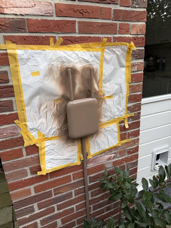

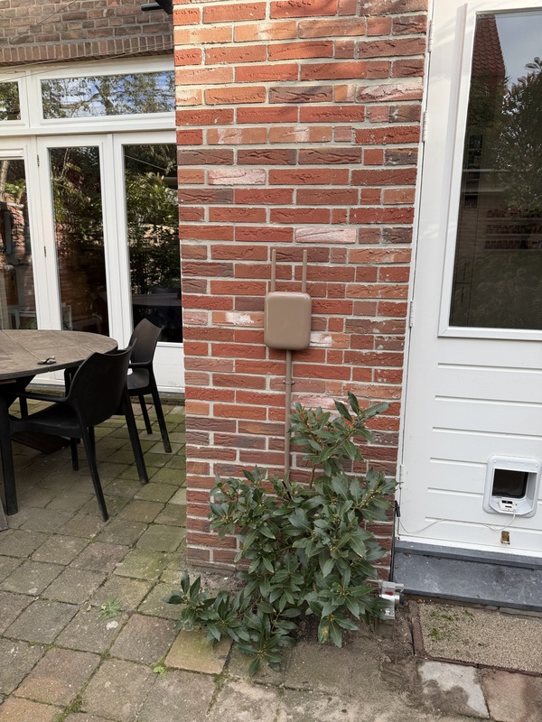

  • testmanager
  • Laatst online: 20:46
Het is toch even slikken en twijfelen (onomkeerbaar proces, met de spuitbus eroverheen), maar “plantengroen” is toch beter dan zo’n maagdelijk wit ding aan de muur :-) #UnifiOutdoor7
Afbeeldingslocatie: https://tweakers.net/i/Gb49rwPkb19-Divh9aBwBF5FdWA=/x800/filters:strip_icc():strip_exif()/f/image/pvqDHxzGXmnSuMvoVqFJbODU.jpg?f=fotoalbum_large
Afbeeldingslocatie: https://tweakers.net/i/0S8w1d1LqHG4t2KZvwoqOmCMCw8=/x800/filters:strip_icc():strip_exif()/f/image/zoaeUE1gjsmPhpN0Xksu4BVi.jpg?f=fotoalbum_large
  • jack zomer
  • Registratie: Oktober 2020
testmanager schreef op zondag 11 oktober 2026 @ 17:22:
plastidip, kan je ingeval van garantie eraf pellen. maar mooi gedaan. zeker beter dan het puur wit
  • testmanager
jack zomer schreef op zondag 11 oktober 2026 @ 17:29:
Ah, kende Plastidip niet. Thanks, komt vast ooit van pas.

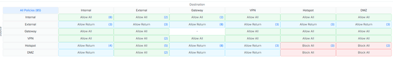

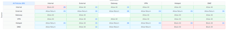

  • PeterDeTweaker
  • Registratie: Mei 2018

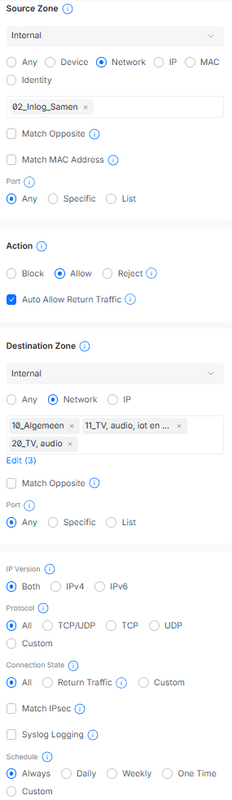

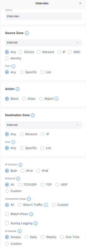

Ik blijf problemen houden met mijn VLAN verkeer te scheiden.
Al mijn VLANs bevinden zich in de Zone Internal.
In de Zone Matrix zie ik Allow All staan bij Internal naar Internal.
Intervlan verkeer is inderdaad mogelijk.Afbeeldingslocatie: https://tweakers.net/i/s_7Hiz_FcExaYBccGjSxn56fo1U=/800x/filters:strip_exif()/f/image/Uurb7n9hEF2kDzzsu12U3OZu.png?f=fotoalbum_large
Vervolgens heb ik alle intervlan verkeer geblokkeerd.
Afbeeldingslocatie: https://tweakers.net/i/nyc0m7BlKvsyG_CukbN7CaYNRMI=/x800/filters:strip_exif()/f/image/dxo5OJe6tQ0LzsR1KUZPMzVo.png?f=fotoalbum_large
In de Zone Matrix zie ik Block All staan bij Internal naar Internal.
Intervlan verkeer is inderdaad niet mogelijk.Afbeeldingslocatie: https://tweakers.net/i/qyWI_54gX9ox6AKuxTt3rH36P7g=/800x/filters:strip_exif()/f/image/MCJZ6TfbIch3dbcBj5deaEok.png?f=fotoalbum_large
Vervolgens heb ik een uitzondering gemaakt.
Afbeeldingslocatie: https://tweakers.net/i/_lGmDDDlsVq3D5hYDqrdCkVuFTQ=/x800/filters:strip_exif()/f/image/PPpykvvqPPkqQdf2tByTGvf1.png?f=fotoalbum_large
Maar dit werkt niet. Ik kan niet van VLAN 02 naar VLAN10 (en andere).
Deze regel heb ik boven de blokkeer intervlan regel geplaatst.
Dit is toch de juiste werkwijze?
Heeft iemand enig idee waar ik een fout zou kunnen maken?
Ik heb her en der wat met vinkjes bij network isolation zitten spelen, maar dat heeft niet geholpen.

  • ASS-Ware
  • Laatst online: 00:52
PeterDeTweaker schreef op vrijdag 16 oktober 2026 @ 18:04:
Intervlan verkeer is inderdaad mogelijk.[Afbeelding]
Intervlan verkeer is inderdaad niet mogelijk.[Afbeelding]
Waarom zo moeilijk doen?
Maak een nieuwe zone, of meerdere zones, zet daar je vlans in en ze kunnen niet bij elkaar.
En om verkeer wel open te zetten maak je firewall rules aan.
Plenty filmpjes op YT.

  • PeterDeTweaker
ASS-Ware schreef op vrijdag 16 oktober 2026 @ 18:35:
Dat is inderdaad veel makkelijker!
Het meeste lijkt nu goed te werken.
Het is me alleen niet gelukt om verkeer naar VLAN1 te blokkeren.
Dat is het beheer VLAN en ik wil niet graag dat het bereikbaar is vanaf de meeste andere VLANs. Het mag maar vanaf één ander VLAN bereikbaar zijn.
Kan ik dat eigenlijk wel blokkeren?

  • testmanager
BiG-GuY schreef op vrijdag 16 oktober 2026 @ 17:37:
Probleem van de RJ45 10G poort in de UCG-Fiber is dat de bandbreedte gedeeld wordt met de 2.5GbE poorten. In het begin haperde die poort bij mij ook met een 10Gbps link, dus ik heb al snel de SFP+ module gepakt die ik nog had liggen van toen ik een UDM-SE gebruikte.
Ik gebruik zelf de UACC-CM-RJ45-MG voor mijn primaire WAN van Odido. Dezelfde module zit ook in een switch voor de Mini-PC waar mijn Home Assistant OS op draait, met alles wat ik thuis draai, waaronder Plex en verschillende arr’s met aanvullende services.
Beide draaien gewoon stabiel zonder verlies in snelheid. Een XGS-PON SFP+ module wordt warmer dan de RJ45 SFP+ die ik nu gebruik en zorgt voor een lagere snelheid dan wanneer ik de originele Odido ONT gebruik.
De tweede SFP+ zit een DAC-SFP10-0.5M in, voor de link tussen de UCG-Fiber en de USW Pro XG 8 PoE.
Bedoel je dan dat je het 2e kastje (media convertor) weglaat, en die UACC-CM-RJ45-MG dan gelijk in het eerste kastje, waar de glasvezel binnenkomt, plaatst, en daar de RJ45 UTP stekker naar poort 5 op de UCG Fiber gaat? Moet je dan nog instellingen veranderen, bijv op die VLAN 300 ?
Afbeeldingslocatie: https://tweakers.net/i/oMq_X3VnZV88XPrtNj8pO8yB-sk=/x800/filters:strip_icc():strip_exif()/f/image/K8FUh8Ygoj4CEL3nDLjUE5g3.jpg?f=fotoalbum_large
[ Voor 13% gewijzigd door testmanager op 17-10-2026 17:25 ]
  • jacovn
  • Laatst online: 19:37
Die linker kast is glasvezel unit, die zal hij op een sfp+ optical module gestoken hebben. Nu waarschijnlijk rj-45 ethernet aan de rechter unit.

  • BiG-GuY
  • Laatst online: 20:04
BiG-GuY
testmanager schreef op zaterdag 17 oktober 2026 @ 17:24:
Nee, in jouw foto is de Zyxel de ONT/NTU. Je laat de originele ONT/NTU zijn ding doen. Fiber naar Ethernet omzetten.
De module die ik noem past in de SFP+ van de UCG-Fiber. Zodat daar een Ethernet-kabel in kan. Dus je sluit nog steeds gewoon een UTP-kabel aan tussen de twee.
Poort 5 van de UCG-Fiber gebruik ik niet, die deelt zijn bandbreedte met Poort 1 t/m 4.
De glasaansluiting links op je foto is passief, daar kan geen module in.
[ Voor 7% gewijzigd door BiG-GuY op 17-10-2026 18:45 ]
  • PeterDeTweaker
ASS-Ware schreef op zaterdag 17 oktober 2026 @ 11:24:
Dat doe je door mijn advies te volgen, alles in nieuwe zones.
Volgens mij heb ik je advies goed gevolgd:
VLAN1 staat nu in een aparte nieuwe zone.
VLAN2 en 3 staan samen in een nieuwe zone.
VLAN4 heeft ook een aparte nieuwe zone.
Tussen VLAN2 en 3 en 4 werkt de blokkering prima.
Helaas blijft VLAN1 bereikbaar vanaf VLAN2 en 3 en 4.
Ik doe dus nog steeds iets verkeerd of zie wat over het hoofd.

Vlan 1 is het native vlan, mogelijk dat het daar wat mee te maken heeft, zou daar naar kijken.

  • PeterDeTweaker
ASS-Ware schreef op zondag 18 oktober 2026 @ 19:05:
Stuur even een screenshot en check of je niet toevallig een firewall rule hebt die dat verkeer toestaat.
Volgens mij ben ik er grotendeels uit.
Ik dacht eerst ook dat het kwam omdat vlan1 het default vlan is @Vliegvlug.
Om te testen of ik vlan1 kon bereiken, maakte ik telkens verbinding met de Unify console op de UCG Ultra.
Volgens mij is die echter altijd bereikbaar vanaf elke vlan. Zojuist probeerde ik een niet-Unify switch te bereiken op vlan1 en dat lukte niet vanaf vlan2. Dus vlan1 is inderdaad goed gescheiden.
Nu zou ik alleen de console onbereikbaar willen maken. Of kan dat niet omdat die nodig is voor DHCP enzo.

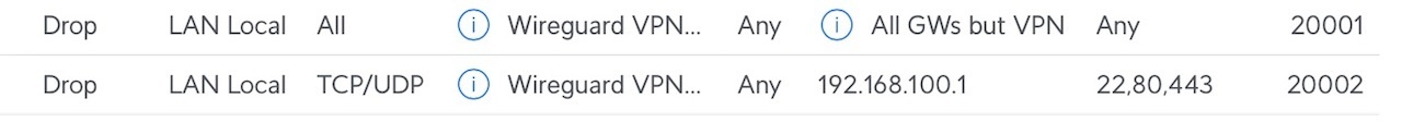

PeterDeTweaker schreef op woensdag 21 oktober 2026 @ 18:10:
Klopt, de router zelf is standaard bereikbaar op al zijn interfaces vanaf elk vlan. Dan moet je daarvoor firewall regels instellen
Hieronder bijvoorbeeld de twee regels die ik hiervoor op mijn UCG ultra heb staan voor mijn Wireguard VPN subnet:
Ubiquiti Cloud Gateway Ultra - firewall regels voor blokken gateways van ander vlans plus management

  • ASS-Ware
Blader even terug.
Je kan de gateways van elk vlan bereiken, maar ook daar heb ik eerder een oplossing voor gepost.
  • PeterDeTweaker
Vliegvlug schreef op woensdag 21 oktober 2026 @ 18:24:
[Afbeelding: Ubiquiti Cloud Gateway Ultra - firewall regels voor blokken gateways van ander vlans plus management]
Ja, ik heb inmiddels de beheerpoorten geblokkeerd en dat werkt goed.
