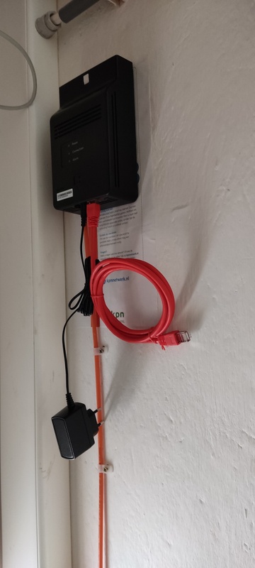

Ik heb gisteren mij installatiepakket voor glasvezel binnengekregen, en wil het zwarte kastje aansluiten op het aansluitpunt, zie foto. Moet ik dat stickertje met het groene vinkje erop verwijderen?
Afbeeldingslocatie: https://tweakers.net/i/CyrULUsAYDMD4HXGWlUUwCmAizg=/x800/filters:strip_icc():strip_exif()/f/image/4wpCSDGkjCFxaHucfH8NRqGv.jpg?f=fotoalbum_large

  • Kanarie
  • Laatst online: 00:10
Kanarie
תֹ֙הוּ֙ וָבֹ֔הוּ
Spasm schreef op zondag 7 mei 2023 @ 14:11:
Nee

Het gaat weer lekker.. glasvezelverbinding nu een maandje in de lucht, maar heb deze week al vier mailtjes van de domotica dat de verbinding herstelt is (ben deze week niet thuis)...
Als de verbinding eruit ligt, dan kan ik via de kpn app ook niet het ip adres opvragen. KPN modem aan het overlijden? Ik heb mijn eigen Fritz!box erachter.
Bij thuiskomst was ik er snel achter : de ONT zat niet meer goed op het glaspunt geklikt. Een keer helemaal eraf gehaald en er opnieuw opgeschoven, na wat prutsen zat hij toen eindelijk goed vast. Dat mechanisme klikt niet echt lekker.
