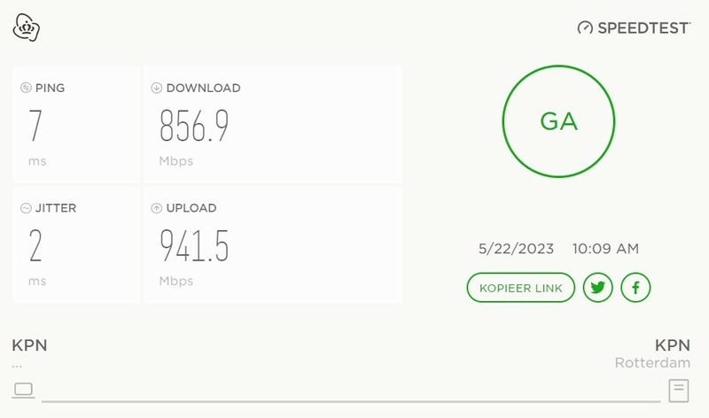

Afbeeldingslocatie: https://tweakers.net/i/R60x0QrFp27S8mY0m3iAve0D9Nw=/800x/filters:strip_exif()/f/image/uYhRYCbi4KT56zNI1kY6oIfW.png?f=fotoalbum_large
Afgelopen vrijdag glasvezel gekregen. Het is een enorme verbetering. Pagina's laden sneller, hetgeen ook bevestigd wordt door de cacti resultaten. Ik houd al enige tijd bij wat de ping naar verschillende diensten. Je ziet bij Google precies wanneer Glasvezel is opgeleverd.

Als ik een speedtest op een bedrade pc doe via Ookla dan is mijn download ook aanzienlijk lager dan mijn upload.
Doe ik een speedtest via KPN zelf is het verschil veel kleiner. Enig idee hoe dit kan ?
Of doet KPN iets om het sneller te laten lijken ?
Ookla:
Afbeeldingslocatie: https://tweakers.net/i/n9GuPMeR8CqGExABnvkZ_a7NmFU=/800x/filters:strip_icc():strip_exif()/f/image/FkiAE0otxstrM56JpOOJ4zd6.jpg?f=fotoalbum_large
KPN:
Afbeeldingslocatie: https://tweakers.net/i/dQlZwMCk1PKF3y_U1_r_UdTPkr4=/800x/filters:strip_icc():strip_exif()/f/image/0foSaNv5ciJ8ouMXvu5IW6TC.jpg?f=fotoalbum_large

Spasm schreef op maandag 22 mei 2023 @ 15:06:
Het android kastje van KPN is gecapped op 100Mbps kwam ik onlangs achter dus dan maakt die 400Mbps inderdaad niks uit ;) .
Ookla:
KPN:
Ik haal de snelheden eigenlijk wel altijd, ook op Speedtest:
Afbeeldingslocatie: https://www.speedtest.net/result/c/9fbf5a8f-fa60-4d22-ba7d-d0c912c07d72.png

  • Spasm
  • Laatst online: 09-10 14:19
TFHfony schreef op maandag 22 mei 2023 @ 15:31:
Ik haal het nu ook op Ookla (Ad blocker uitgezet).
