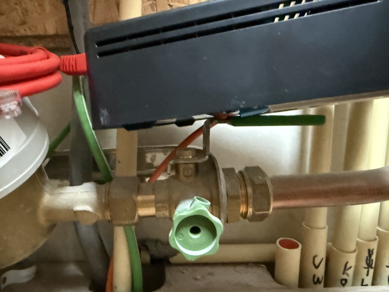

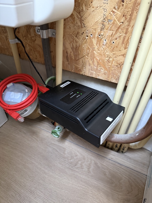

Ribo89 schreef op zaterdag 4 juli 2026 @ 17:14:
Een aantal jaar geleden heeft KPN in mijn appartement glasvezel aangesloten. Op dit moment zou ik willen overstappen van Ziggo naar KPN (met name vanwege de upload snelheid ivm gebruik Plex), maar als ik een aantal installatievideo's kijk, dan moet er een module over de aansluiting geschoven worden. De monteur heeft de aansluiting echter op een zeer onhandige plek geplaatst (direct naast een pvc pijp en achter de gasaansluiting). Het lijkt me dat dit problemen zal geven en dat een monteur de aansluiting moet verplaatsen?
Voor de zomervakantie is een monteur langs geweest om de aansluiting te verplaatsen (@Economics, nogmaals bedankt daarvoor). Echter, het bleek dat (volgens de monteur) de kabel te kort was en de aansluiting daarom niet op een handige plek geplaatst kon worden. Verlengen was niet mogelijk werd mij verteld en de enige oplossing zou zijn om opnieuw de glasvezelkabel te trekken (van aansluitpunt op de begane grond naar mijn appartement, waarbij de kabel door de meterkasten van de twee onderliggende appartementen, van gesplitste pand, getrokken moet worden). Probleem is nu dat de aansluiting rust op de waterleiding (zie foto). Dat is natuurlijk geen wenselijke situatie. Destijds heb ik het maar laten gaan omdat er toch geen directe oplossing mogelijk was, maar ik lees nu dat de glasvezelkabel verlengd zou kunnen worden met een fusielasmachine. Kan iemand bevestigen of dit klopt en eventueel laten weten of KPN dit toch nog kosteloos kan oplossen? Overigens heb ik hierdoor nog geen abonnement bij KPN afgesloten. Alvast bedankt.
Afbeeldingslocatie: https://tweakers.net/i/GXjUqTp6LEL1zQgoH65CM3Z4fCY=/x800/filters:strip_icc():strip_exif()/f/image/4Nu8dEkmm8cp52WPeUbY0QMA.jpg?f=fotoalbum_large
Afbeeldingslocatie: https://tweakers.net/i/0tLEmlNpjqi7Uj35pFZ6bApAgx8=/800x/filters:strip_icc():strip_exif()/f/image/4jUe56McpikpqcPC6rf4am0o.jpg?f=fotoalbum_large
  • jongetje
  • Laatst online: 21:58
jongetje
@Ribo89 Je had het toen meteen goed moeten laten opleveren. Dat noemen ze van de regen in de drup. Dit is toch geen oplossing?

jongetje schreef op maandag 5 oktober 2026 @ 15:11:
Gelet op de situatie zou ik het volgende adviseren als KPN.
Huidige FTU gebruiken als doorlas met een nieuw stuk kabel en een tweede FTU op de juiste plek met voldoende ruimte ophangen.
Vanaf de begane grond opnieuw beginnen is namelijk een helse karwei :X

vr6-only schreef op maandag 5 oktober 2026 @ 16:29:
Huidige FTU is geen doorlas. dat willen we niet.

Ribo89 schreef op maandag 5 oktober 2026 @ 14:31:
Als je mij gewoon berichtje had gestuurd... dit is natuurlijk helemaal geen oplossing en daar had je ook niet akkoord op moeten geven. Had mij dan een berichtje gestuurd... ik zal kijken wat ik voor je kan doen. Uiteindelijk moet er een nieuwe kabel getrokken worden maar dit is gewoon garantie werk van de aannemer die hem heeft geplaatst en die mag zelf voor een oplossing zorgen. Dit is knullig afgemonteerd en had nooit werkend opgeleverd kunnen worden.
[ Voor 13% gewijzigd door Economics op 05-10-2026 17:02 ]

Economics schreef op maandag 5 oktober 2026 @ 16:52:
Hmm ok, bedankt voor je bericht. Stuur me maar een DM als je extra info nodig hebt. Er zal wel afgestemd moeten worden met de twee onderburen voor het trekken van een nieuwe kabel, maar dat zal ik wel afstemmen met de aannemer.
