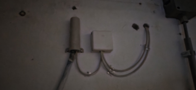

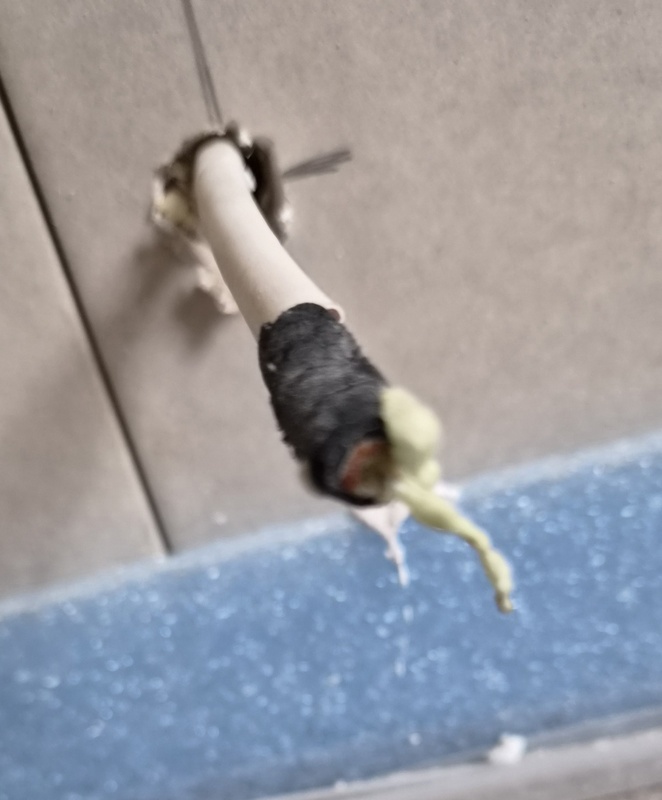

Bezig met internet vinden bij onze verbouwing:Afbeeldingslocatie: https://tweakers.net/i/pKRO3UdpvWskGoVtDC4T0VPI0cU=/800x/filters:strip_icc():strip_exif()/f/image/bBoDg7vTwq45xCeAOg0uWxG1.jpg?f=fotoalbum_large er loopt vanuit de grond een blauwe kabel de kelder binnen die hier links aangesloten is, vervolgens een oud PTT kastje en dan ergens de woning in.
Het Kpn kastje zat in woonkamer, maar willen het naar meterkast. Slopers hebben het kastje er af gesloopt dus daar steekt nu alleen een witte kabel uit die er zo uit ziet:
Afbeeldingslocatie: https://tweakers.net/i/V0T7u0wfY2BBPHfOWF-s-pFRPxY=/x800/filters:strip_icc():strip_exif()/f/image/YMBm9QSJvCJZdjL3jef9qsYR.jpg?f=fotoalbum_large die kabel is dikker en witter dan wat er in bovenste foto rechts de kelder uit gaat.
Ik gok dus dat de blauwe kabel oude coax is en de witte kabel in woonkamer daar rechtstreeks van buiten door de spouwmuur komt.
Kan iemand dit wellicht bevestigen wat wat is? Is er nog internet te halen van de blauwe kabel in kelder, al zij het bv voor Ziggo? KPN zouden we dan verplaatsing a 300 euro moeten aanvragen, Ziggo rekent per kwartier de kosten.

@Hertog_Martin de blauwe kabel (met een rode en witte ader buiten erbij) is het koper netwerk van kpn. Als je in glasvezel gebied zit, kan je daar geen nieuw internet abonnement over afsluiten (alleen via glasvezel dus). Die twee kabels die daaruit de woning inlopen zullen waarschijnlijk naar 2 van die oude 4-polige telefoonaansluitingen lopen, 99,9% kans één in de woonkamer en één in de hoofdslaapkamer. Hier ga je hoogstens DSL uit kunnen halen.
Die witte kabel lijkt op deze crappy foto inderdaad coax. Normaliter heb je daar ook een AOP (abonnee overname punt) van in je meterkast of woonkamer, uit je verhaal maak ik op dat dat misschien het "kastje" is wat ze eraf gesloopt hebben. Als dat allemaal weer met het juiste spul terug is gezet, zou je er Ziggo op kunnen aanvragen.
Mooier zou zijn als je wél in glasvezel gebied zit, dan zou ik 100% daarvoor kiezen. Als je nu nog geen glasvezelkabel binnen hebt liggen (vaak oranje of paars), ligt hij buiten in de tuin of onder de grond te wachten om naar binnen gebracht te worden. Abo aanvragen en ze komen hem vanzelf aansluiten voor je.

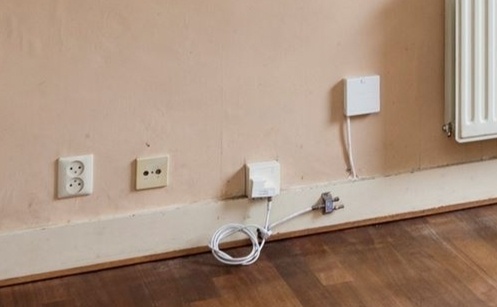

Hm ik meende dat er een KPN Glasvezel kastje aan zat maar weet niet 100% zeker. Er is iig sws glasvezel naar de woning, is te zien op klic melding. Dit is van voor de sloop:
Afbeeldingslocatie: https://tweakers.net/i/cCH52xYcOSMjeUuvVnlbrgyxAiA=/fit-in/4920x3264/filters:max_bytes(3145728):no_upscale():strip_icc():strip_exif()/f/image/S570yBovJWgofpjK59boq4wa.jpg?f=user_large ik dacht rechts KPN en ernaast kabel/Ziggo.
Maar hoopte dat het uit kelder kwam maar denk direct uit grond dus moet er nog gegraven worden om het via kelder naar de meterkast te krijgen.
Nieuwe cat6 aansluitingen komen uit bij meterkast dus ontkom er denk ik niet aan dat aansluiting naar meterkast moet ook.
[ Voor 3% gewijzigd door Hertog_Martin op 30-07-2026 18:53 ]

Hertog_Martin schreef op donderdag 30 juli 2026 @ 18:45:
[Afbeelding] ik dacht rechts KPN en ernaast kabel/Ziggo.
Dat rechter witte doosje is een glasvezel FTU. Daarop wordt de ONT geschoven. Is dat ook gesloopt moet er een monteur komen, kosten zijn dan wel voor u.

En die ernaast is inderdaad het "binnenkomstpunt" (of AOP) van Ziggo.
  • Hmmbob
ernstoud schreef op donderdag 30 juli 2026 @ 19:36:
Die moet toch al komen voor de verplaatsing :+

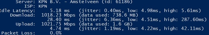

  • qwasd
Sinds mijn overstap van Odido naar KPN is mijn upload erg traag.
Het lijkt me toch dat dit wat hoger moet zijn?
Getest met speedtest van KPN maar met Iperf via Novoserve hetzelfde resultaat.
Alles is aangesloten via een Unifi UCG-Fiber (rechtstreeks van ftu naar SFP module)
- De poort is geforceerd op 1 Gbps binnen Unifi.
- Er staan geen QoS rules oid ingeschakeld in Unifi.
- Ipv6 staat ingeschakeld (uitschakelen geen verschil)
Enig idee?

  • Miki

Heb je nog specifieke firewall instellingen lopen of iets van intrusion preventie? Verder zou ik ook even de MTU waarde nalopen. Die moet op 1500 staan.
  • qwasd
Miki schreef op maandag 17 augustus 2026 @ 23:27:
IDS/IPS staat ook ingeschakeld maar uitschakelen geeft geen verschil.
De functie "Use 1500 MTU" die sindskort is toegevoegd aan Unifi staat ingeschakeld.
  • jongetje
  • Laatst online: 16:30
jongetje
@qwasd Alvast voor als je contact opneemt met KPN, wat zijn de resultaten met de KPN hardware?

Ik weet het niet meer exact, maar bij m'n edgerouter-x was er iets met mss-clamp wat gezet moest worden op 1452(?). Wellicht is dat ook hier van toepassing?
  • Economics
  • Registratie: Mei 2021
qwasd schreef op maandag 17 augustus 2026 @ 23:14:
Enig idee?
Probeer is een linux speedtest-cli test.

  • qwasd
Economics schreef op dinsdag 18 augustus 2026 @ 13:45:
zojuist gedaan met speedtest-cli
https://www.speedtest.net/result/c/e8929e0f-5bc8-481c-a4e8-0f24bca0e5ff
  • stormfly
stormfly
Enig idee?
Smart Queues (onder -> Internet) zorgt ook voor het uitschakelen van hardware offloading, heb je deze ook uitgeschakeld? De overige QoS rules voor traffic prio's heb je al uit geschakeld lees ik.
  • qwasd
stormfly schreef op dinsdag 18 augustus 2026 @ 22:30:
Ja dit heb ik uit staan. Ik ga eens verder kijken want ik denk dat het toch iets met de UCG Fiber in combinatie met PPPOE is.
EDIT:
Ik ben een stukje verder gekomen.
Als ik de meegeleverde NT van KPN gebruik en deze aansluit op een RJ45 poort (WAN Poort 5 van de UCG-Fiber) kom ik uit op onderstaande.
Afbeeldingslocatie: https://tweakers.net/i/EvPkxRPxZfTzyZ-YM9g-Ywt8Vew=/800x/filters:strip_exif()/f/image/mSaI8cHhQ1FKCyuUUsplr5p3.png?f=fotoalbum_large
Als ik dus mijn 1e situatie hanteer (glasvezel rechtstreeks via deze SFP module geforceerd op 1Gbps FDX naar mijn UCG-Fiber poort 7) dan is mijn upload te laag. Staat dus los van KPN en ik ga verder in het Ubiquiti topic denk ik.
[ Voor 47% gewijzigd door qwasd op 19-08-2026 01:24 ]

  • 80sdude
  • Registratie: Maart 2019
  • Laatst online: 26-10 12:19
qwasd schreef op woensdag 19 augustus 2026 @ 00:55:
EDIT:
Heb je een toevallig een VPN draaien tijden je test? probeer het eens zonder
  • qwasd
80sdude schreef op donderdag 27 augustus 2026 @ 14:23:
Bedankt voor het meedenken. VPN heb ik niet draaien. Het ligt waarschijnlijk aan de SFP poort (Poort 7) in combinatie met mijn UCG-Fiber en een Pppoe verbinding. Via poort 5 op mijn UCG-Fiber heb ik ook geen problemen. Dit heb ik ook al besproken in het Ubiquiti topic.
