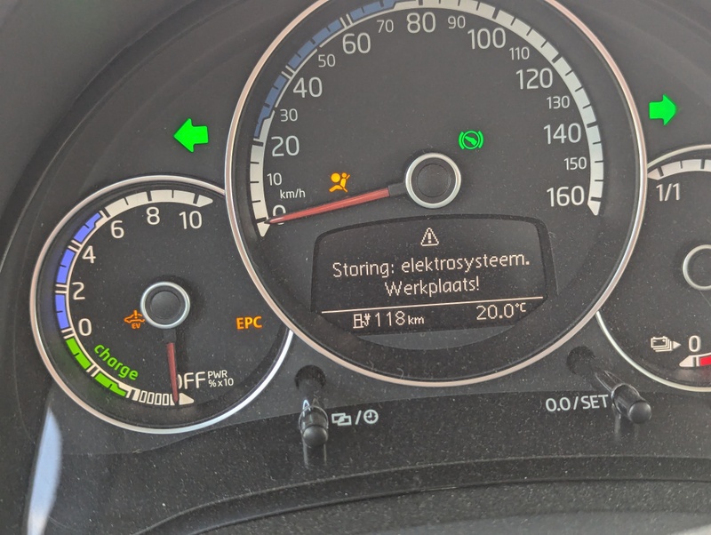

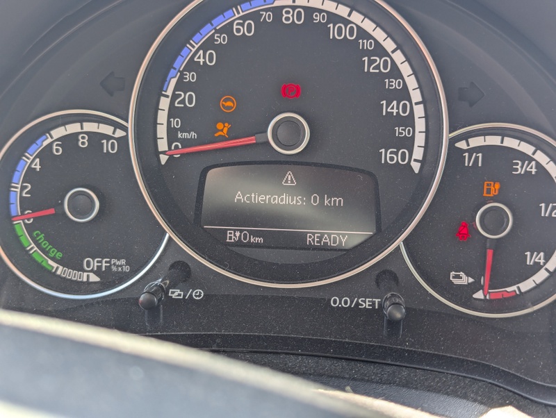

Vandaag toch stil komen te staan met de Seat Mii. Het zal iets met accu zijn. Eerst geen vermogen meer, en na een power cycle op 12V kwam de hoogvoltage accu op 0% 😅. Ook laden bij de dichtsbijzijnde paal leverde niks op. Ging wel succesvol laden (1.2 KWh volgens de pas), maar display gaf nog steeds 0%.
Service opzich wel netjes. De monteur gaf duidelijk aan dat het een technisch falen was, en ik dus geen kosten zou hebben.
Afbeeldingslocatie: https://tweakers.net/i/aeeiPmH0aM1Itmt6m6pIktie7NE=/800x/filters:strip_icc():strip_exif()/f/image/hdm0yxT84kdvVNHEKzv2N0uM.jpg?f=fotoalbum_large
Afbeeldingslocatie: https://tweakers.net/i/pVzAmx9UJQsACbszWkFHV9J4WWc=/800x/filters:strip_icc():strip_exif()/f/image/4yMTL8Rs4FmdpORkBhIGc31o.jpg?f=fotoalbum_large
Edit: dit is na 3,5 jaar met meer dan 80k kms.

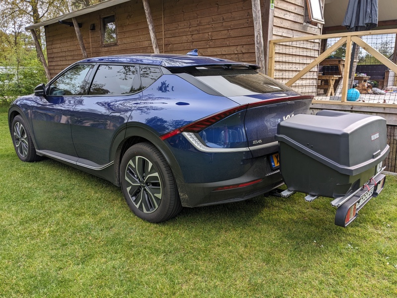

mitsumark schreef op zondag 30 juni 2024 @ 14:05:
Wat me ook opviel is dat, hoe groot de auto ook, de kofferbak waarschijnlijk te klein gaat zijn voor 2 kleine kinderen met alle meuk die mee "moet", dus ontkom je haast niet aan een dakkoffer.
Trekhaakkoffer, kost je geen/minder range (naast alle andere voordelen).
Afbeeldingslocatie: https://tweakers.net/i/7Z7ubpTHwNOudg648QoPGXU8uHI=/800x/filters:strip_icc():strip_exif()/f/image/ZkLKOsrrshKFKIJdrxGfcl7D.jpg?f=fotoalbum_large
Of anders een bagagewagen erachter (doen wij aankomende vakantie ook met 3 Kids van 5,3,1j).

Card Nox schreef op zondag 30 juni 2024 @ 15:29:
Zat ik ook te denken ja, het is maar voor een paar jaar.
Vaak mag je toch niet zo hard, dus een karretje beperkt amper.
Wel denk ik dat een dakkoffer ter plaatse praktischer is.
