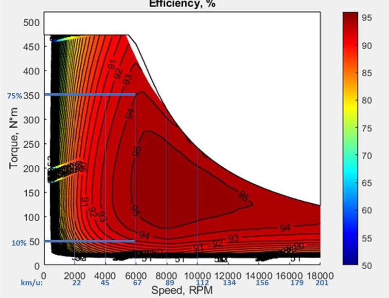

Feiten aub...
De motor alleen is 85-95% efficiënt
Afbeeldingslocatie: https://tweakers.net/i/w8y0mWHB_jpArugu4g-OtJ3-yG8=/232x232/filters:strip_icc():strip_exif()/f/image/axPRULD2eOmuWiLKv4HZoAxq.jpg?f=fotoalbum_tile
De aandrijflijn is 75-85% efficiënt
Afbeeldingslocatie: https://tweakers.net/i/oAghgQqLdDL3jC3JIejQZwUihFY=/232x232/filters:strip_icc():strip_exif()/f/image/otYf3m5uETtw0K8rjbExspBh.jpg?f=fotoalbum_tile

  • Tommie12
  • Laatst online: 23:01
Is dit je bewijs, een paar handgetekende grafiekjes met wat cijfers er bij?
Een EV heeft tussen de motor enkel nog een asreductie en een differentieel, en die zou 15% verliezen, terwijl een ICE die componenten ook heeft, en daarenboven nog een versnellingsbak, en die zou maar 3-5% verliezen….
Trouwens, kijk eens bij de electrische motor hoe groot het gebied is met een rendement van 90% en meer!
[ Voor 9% gewijzigd door Tommie12 op 26-05-2024 20:03 ]

Tommie12 schreef op zondag 26 mei 2024 @ 20:01:
Als je het artikel zou lezen helpt dat om bij de feiten te blijven.
De aandrijving zelf heeft zeker geen 15% verlies, het zal eerder 3-5% zijn.
Inderdaad, de aandrijving heeft dus 15-25% verlies, de motor 5-15%.

  • Scientific
  • Registratie: Januari 2024
  • Laatst online: 30-09 18:00
“De” elektrische motor bestaat niet. Ik hoop dat het plaatje niet een EV-motor betreft, want het rendement bij koppel <100Nm is erg laag bij elk toerental, terwijl je natuurlijk het grootste deel van de tijd in die zone van koppel rijdt.

Scientific schreef op zondag 26 mei 2024 @ 20:07:
Dit is volstrekt normaal voor een auto (zowel EV als ICE), accelereren (op normaal tempo) zal doorgaans een hogere motorefficiëntie hebben dan bij een lage constante snelheid. Evenzo zal op 50-75% van maximaal koppel aannemelijk een hogere efficiëntie hebben dan op 10%.
Hierin vindt je ook het antwoord waarom "puls & glide" voor sommige ICE auto's een efficiënte strategie is. Dit gaat bij een EV niet op omdat daar de verschillen in motorefficiëntie veel kleiner zijn.
Volgens deze bron (die ik niet op waarde kan schatten) voor een Tesla Model 3:
Afbeeldingslocatie: https://tweakers.net/i/ZFlP_LG33dUvA03xyyNJJgigL7Q=/800x/filters:strip_icc():strip_exif()/f/image/P3yCEvFvI4002ao3zZASAgzq.jpg?f=fotoalbum_large
Toerental grofweg vertaald in snelheid en lijntje voor ongeveer 10% en 75% "vermogen". Iets onder de 50% acceleratie zal ongeveer het optimum zijn maar het verschil met 75% is zeer gering en bij zeer lage versnelling bijvoorbeeld op 10% is de efficiëntie juist lager.
Met een Tesla model 3 is 75% in mijn boekje praktisch racen en de impact van die hoge acceleratie is qua motorefficiëntie dus vrijwel nihil. Ohmse verliezen nemen kwadratisch toe met hogere stromen maar zijn compleet verwaarloosbaar op het totaal.
Het meest steekhoudende argument om rustig aan te doen met acceleratie is waarschijnlijk bandenslijtage en fijnstof als gevolg daarvan.
Natuurlijk het risico om weer terug te geraken waar we gisteren waren. Maar; ik weet niet of de discussie m.b.t. MRB veel beter is :>

Benieuwd hoe EV's omgaan met verbruik, range en laadsnelheid? Hier een spreadsheet met meer dan 160 EV modellen. Gebaseerd op bijna een half miljoen test kilometers en zeer goed vergelijkbaar omdat alle testen zijn gecompenseerd voor temperatuur en snelheid.
Afbeeldingslocatie: https://tweakers.net/i/IC9JL3BN_zo9SDiXO9vWe_Zz01A=/800x/filters:strip_icc():strip_exif()/f/image/JM1bObaJdDoQ3nafNBJsoFT3.jpg?f=fotoalbum_large
