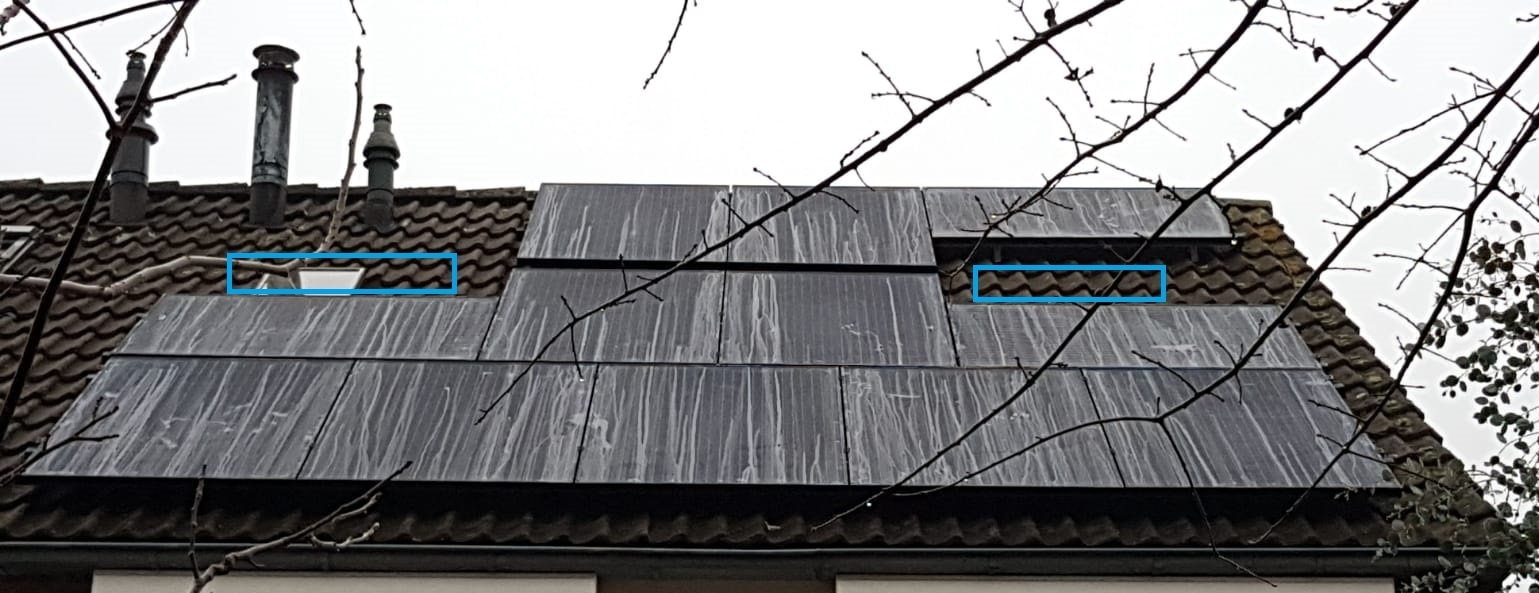

Oke, ja ik ga dan denk voor AEG Ultra Full black 300, heb denk ik mooie aanbieding voor 18 panelen met goodwe 4200 voor 5900 incl BTW.
De schaduw van het pijpje op de volgende afbeelding is dat voldoende voor tigo's of is dat heel minimaal schaduwval. Wil er 8 plaatsen aan de achterzijde:
Foto genomen op 18-02 om 13:52

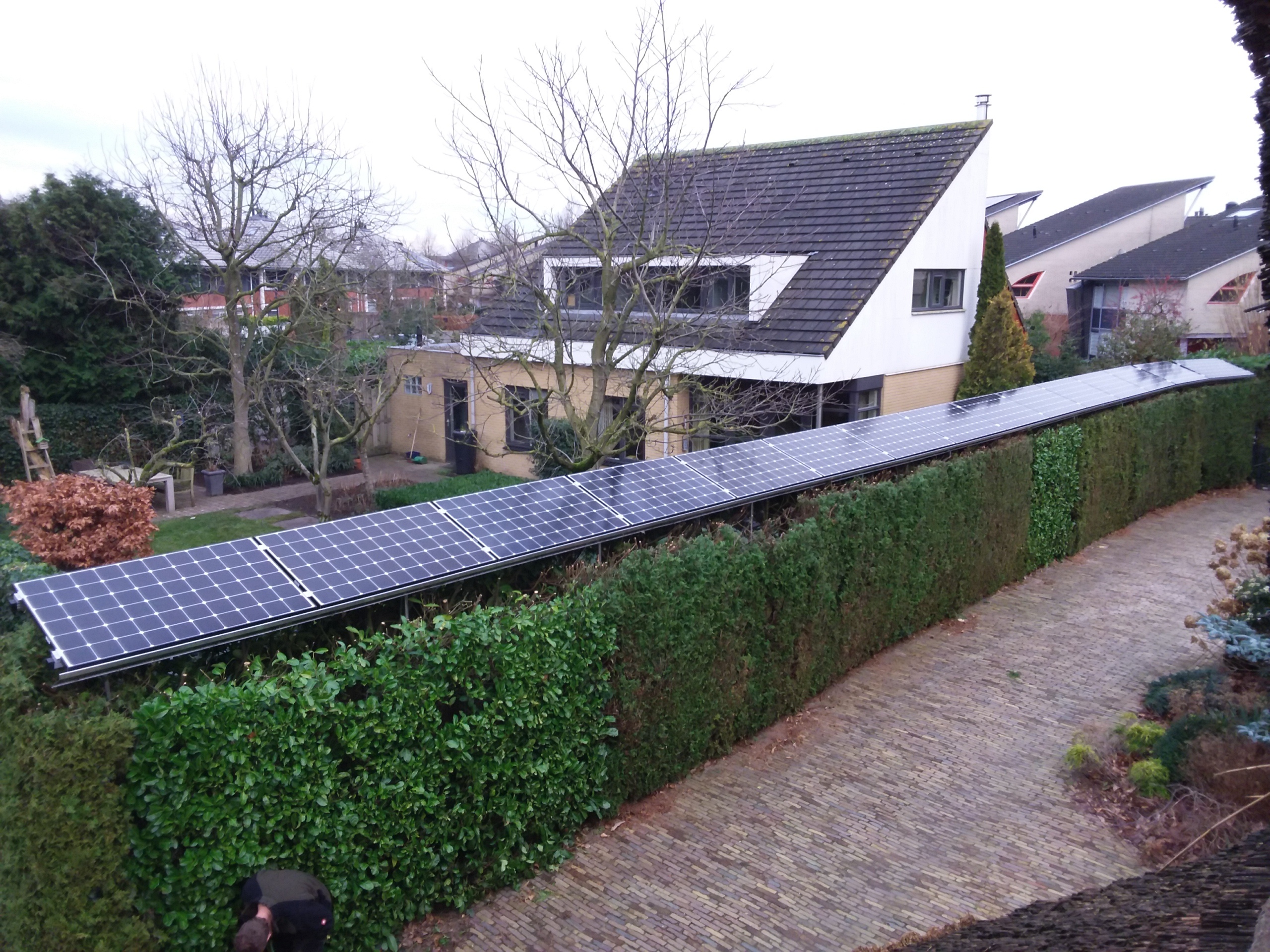

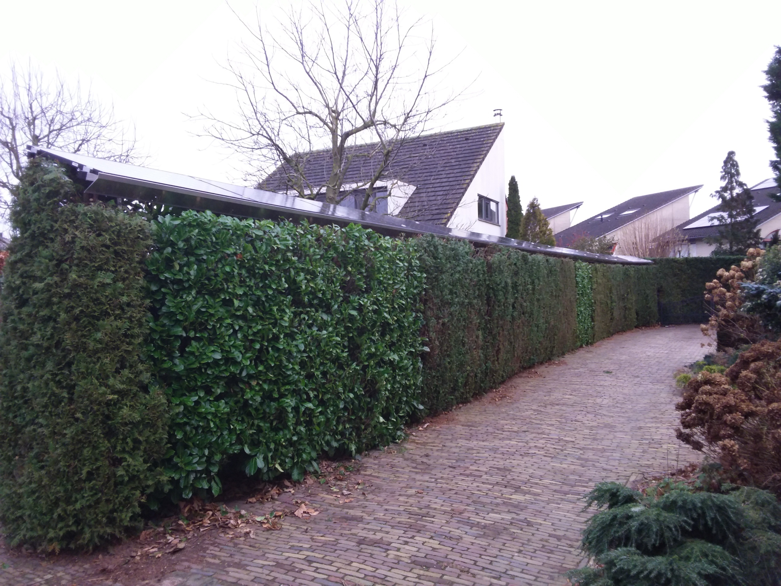

Onze panelen liggen, 15x ZZW boven de haag :). Volgens mijn vrouw hebben we nu de groenste haag van Nederland (van mij mag hij nog wel 'n beetje dichtgroeien).
Vanaf ooghoogte:
PV - ooghoogte
Bovenaanzicht (in vogelvlucht):
PV - bovenaanzicht

Dat ziet er nog eens mooi uit d:)b

Gwaihir schreef op maandag 20 januari 2020 @ 15:41:
Vanaf ooghoogte:
[Afbeelding: PV - ooghoogte]
[Afbeelding: PV - bovenaanzicht]
Pas maar op dat ze niet gejat worden. Deze liggen wel heel makkelijk voor het grijpen.

morm schreef op maandag 20 januari 2020 @ 19:39:
Vind je? Het is niet lager of meer in beeld dan op een garage / schuurtje / etc. en de plek is niet enorm zichtbaar.
Ach, ook niet elke vrije veldopstelling wordt gejat.. En er zijn toch veel mooiere grote solarparken ondertussen om ze te gaan halen dan deze paar paneeltjes?
Netjes hoor, maar hoe ziet de achterkant eruit waar je in kijkt vanuit je huis?

jacovn schreef op dinsdag 21 januari 2020 @ 06:16:
De buren bedoel je?

De buren inderdaad. De hoog genomen foto is vanuit ons huis (badkamer). Je ziet ons rieten dak nog in beeld.
jacovn schreef op dinsdag 21 januari 2020 @ 08:56:
Nee het huis achter de panelen is denk ik hun eigen huis. Dan zou je vanuit de woonkamer naar de hoge kant kijken en dan is het denk ik wel belangrijk hoe de achterkant eruit ziet.
Aan de achterkant zien de buren over een half jaartje alleen nog haag. Is nu wat ruim weggeschoren voor montageruimte, maar dat is minder dan één groeiseizoen. Pas vanuit hun bovenramen kunnen de buren straks nog wat zien (en minder dan wij, daar het van hen af gekanteld wegloopt).
De buren zijn trouwens sowieso enthousiast en hebben als bonus dat wij zeker weten nooit meer de haag hoger zullen laten groeien (ten koste van licht in hun tuin), zoals de vorige bewoner wel had gedaan.
Ik heb een 2 meter hoge schutting lang de noord/oost kant lopen Dat is daar rond de 200 cm minimaal en maximaal 2,62 meter breed. Achter onze garage is dat, doen we niets, staan wat bloempotten en de zakken met zout voor de water ontharder etc. Daan zou ik een dak van PV panelen langs kunnen maken die net onder de schuttingrand vallen en vrij vlak liggen. Waterdicht of niet maakt niet uit. Er moet alleen een constructie onder zodat het blijft staan.
Op de noord(oost) kant van je tuin zullen je panelen naar je toe gekanteld liggen, dus zie jij wat de foto's tonen. [Edit.. als er niets voor staat natuurlijk, zoals bij ons: onze haag staat NNO zijde van de tuin, dus de panelen liggen richting ZZW. Uit de foto's van jouw specifieke situatie verderop begrijp ik dat je de panelen ook in NO richting wilt leggen.] Staat er geen haag onder, dan heb je alleen niet die regendeflector onderaan nodig. (Die houdt het water in de haag.)
Het is zo'n opstelling: https://terratechs.nl/lan...stelling-meervoudige-rij/ . Maar i.v.m. de haag hoger dan gebruikelijk en voorzien van die (door mij verzonnen) deflector. Helaas is enkelvoudig landscape wel de per paneel duurste opstelling (relatief veel onderstel per paneel).
Zeg trouwens vooral dat je via ons op 't idee kwam; ze hebben flink werk aan deze custom gehad! (Willen daar vast nog wel wat beter over voelen. "Haag" zegt alles; deden zij ook niet eerder.)

Zonder haag kijk je naar het frame en onder de panelen van die kant. Deze LGs zijn wit van onder.

Meer nog: er staan forse bomen naast het einde van de rij, bij de bocht. (Daarom stoppen we daar, ook vanwege de bocht zelf en omdat we dan dicht bij de straat komen.) SolderEdge optimizers inderdaad.
Haag groeit jaarlijks 35 - 40 cm. Onze tuinman verwacht er het best 2x per jaar een kleine 20 cm af te kunnen scheren aan de voorzijde (direct onderaan de panelen). Hij zal dan net onder de deflector door scheren. Die deflector zorgt er dus ook voor dat het er voor ons jaarrond netjes uit blijft zien.

Aha, mooi dat de buren het goed vinden dat de haag aan de achterkant iets onder de panelen blijven en minder schaduw in de tuin krijgen.
Bij mij zou het wel een uitdaging worden. Ik woon op een hoek van de straten en het is als definitie de voortuin. Bij ons is de voorkant naar een straat en dit is dan de zijkant naar de zijstraat waar een blinde garagemuur op de grens van bebouwing staat.
Dus ik vrees dat alles vergunning plichtig is, en ik nooit een vergunning krijgen ga..

  • Gwaihir
@jacovn Haag aan achterzijde t/m bovenzijde panelen (wanneer bijgegroeid). Zo zien ze er niets van.
Vergunning.. praat me er niet van. Gek genoeg schijnt 't voor de buren allemaal achtertuin te zijn, maar voor ons deels voortuin. Veel gedoe gehad met vergunning. Loopt deels nog (bezwaar, want het staat er nu met een dure ontheffingsroute waar gemeente volgens ons onterecht naar gegrepen heeft).
Lijkt erop dat we (ondanks recentelijke vernieuwing ervan) ook nog 'ns een verouderd bestemmingsplan hebben wat helemaal niets zegt over afdakjes, carporten, pergola's e.d. terwijl er landelijk al veel vergunningvrij is. En wat nieuw is - zoals deze schroefpalen - wordt vrijwel automatisch als slecht of uitzondering gezien. Lang werk. Veel voorkauwen en dus ook meer uit (laten) tekenen dan je voor zoiets doorgaans doet. Wethouder (duurzaamheid) erbij getrokken.. Langs de deuren gestuurd om een heel ruim aantal buren expliciet te laten instemmen! Dan nog - in de vergunning zelf - proberen in te dekken!
Ik ken jouw situatie natuurlijk niet, dus ik kan werkelijk niet beoordelen over het vergund zou moeten worden. Ik kan wel zeggen dat ik dit onterecht veel werk en kosten vond - vandaar ons bezwaar. Deze last moeten we elkaar niet aandoen als we menen duurzaam te willen worden.
[ Voor 53% gewijzigd door Gwaihir op 21-01-2020 12:43 ]
  • jacovn
  • Laatst online: 07:30
Mijn situatie is wel heel specifiek, maar goed deze problemen zullen ook meer mensen hebben.
steegje
Links is de voorkant huis met de straat waaraan we wonen
Onder is de zijkant huis (net stukje aan boven kant foto te zien)
Die straat aan de onderkant is de ontsluitende weg. Er komt daar 80 cm beplanting en dan 8 parkeervakken (in lengte richting naar ons huis)
De schutting staat verkeerd en moet naar de rode lijn toe. De afstanden worden dan zoals in de groene pijlen staat (dat is wel buitenkant schutting dus reeel -10 cm
Bouwen zou ik volgens de algemene definitie alleen achter het huis (achtererf gebied) mogen en dan totaan de lijn van de garage, niet meer naar de onderkant omdat dit voorerf gebied is.
Ik zou dan een overkapping willen maken over die 7 meter lengte (gele pijl) en dan is het 2 meter minimaal. Dat zou dan achter de schutting moeten vallen en daar moet dan een palen constructie komen.
Alleen kun je er dan niet meer goed onder door lopen. een rijtje van 4 panelen zouden wel in landscape passen en dan de helft van de ruimte innemen en heb ik een afdakje voor wat spullen.
Een uitbreiding carport zou helemaal mooi zijn, maar daar is de bouwvergunning ooit op afgeknapt omdat ik deze tot de erfgrens had laten tekenen >:) Om daar weer iets te gaan maken is denk ik niet erg verstandig.
Ik ga wel een vergunning aanvraag doen voor tuinhuis omdat ik die niet in midden tuin wil hebben maar aan de noord/oost kant. Daar zal ik een ontheffing voor moeten vragen.

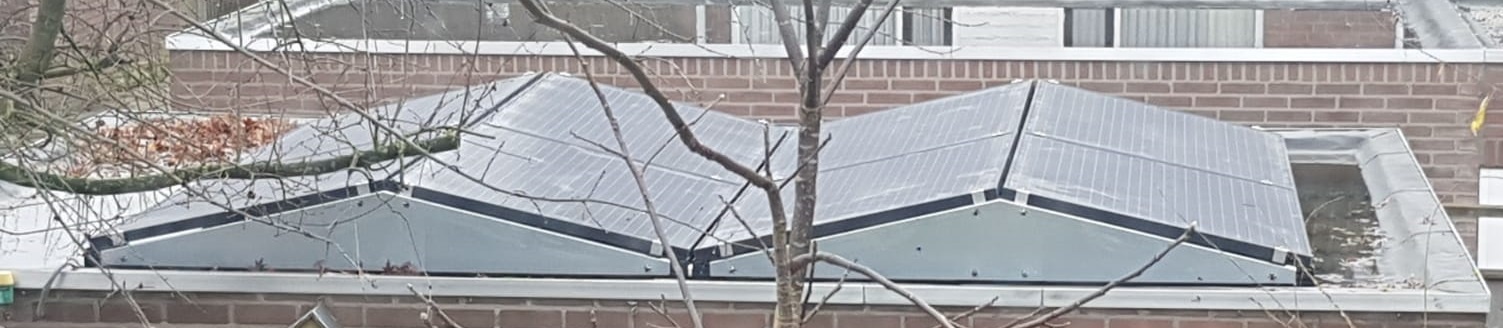

En speciaal voor @AUijtdehaag een paar foto's omdat het anders niet gebeurd is :D
PV West
PV Oost
PV Zuid

Nu we toch bezig zijn, dan ook maar wat foto's:
PV SchuurPV Dak
Op het dak moet het dakraam nog worden vergroot en er komt er symmetrisch nog 1 bij, vandaar het gat in de panelen. Dak is op Z(Z)O, garage dus op ongeveer O/W.

Rimco schreef op vrijdag 24 januari 2020 @ 16:25:
[...] Nu we toch bezig zijn, dan ook maar wat foto's:
[Afbeelding: PV Schuur][Afbeelding: PV Dak]
Zo te zien heb je wel last van vogel grafitty, dat zal de opbrengst nogal beperken. Kan je daar iets tegen doen?
  • Rimco
  • Laatst online: 10:40
Rimco
Lekker duurzaam, denk ik
@onetime Wachten op regen ;) Ik heb er namelijk weinig van gezien een paar dagen later (ik ben op het platte dak geweest). Kan ook zijn dat de eerste regen (dit was net na installatie) er wat onregelmatig uit ziet. Ik zal kijken wanneer het langere tijd droog is of ik inderdaad graffiti heb.
[ Voor 6% gewijzigd door Rimco op 26-01-2020 09:47 ]
